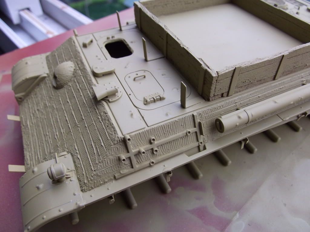

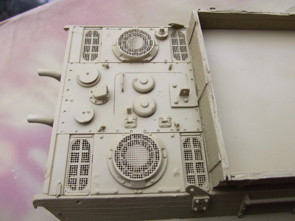

Inlägg av Fisken35 i sön mar 27 2011, 10:00
Nu har jag provat igen, gjorde nu som ni nämde att ha ett mindre avstånd när jag målar, och det vart betydligt bättre, ytan är penselmålad förut så den ser ojämn ut men den nya färgen är slät den här gången, men jag tycker att det är svårt att hålla ett jämt lufttryck hella tiden, så jag undrar varför ni inte tycker att singelaciton är lättare att andvända sig av när det bara är att ställa in hur mycket luft som ska flöda och sedan bara reglera färgen?
Några bilder.

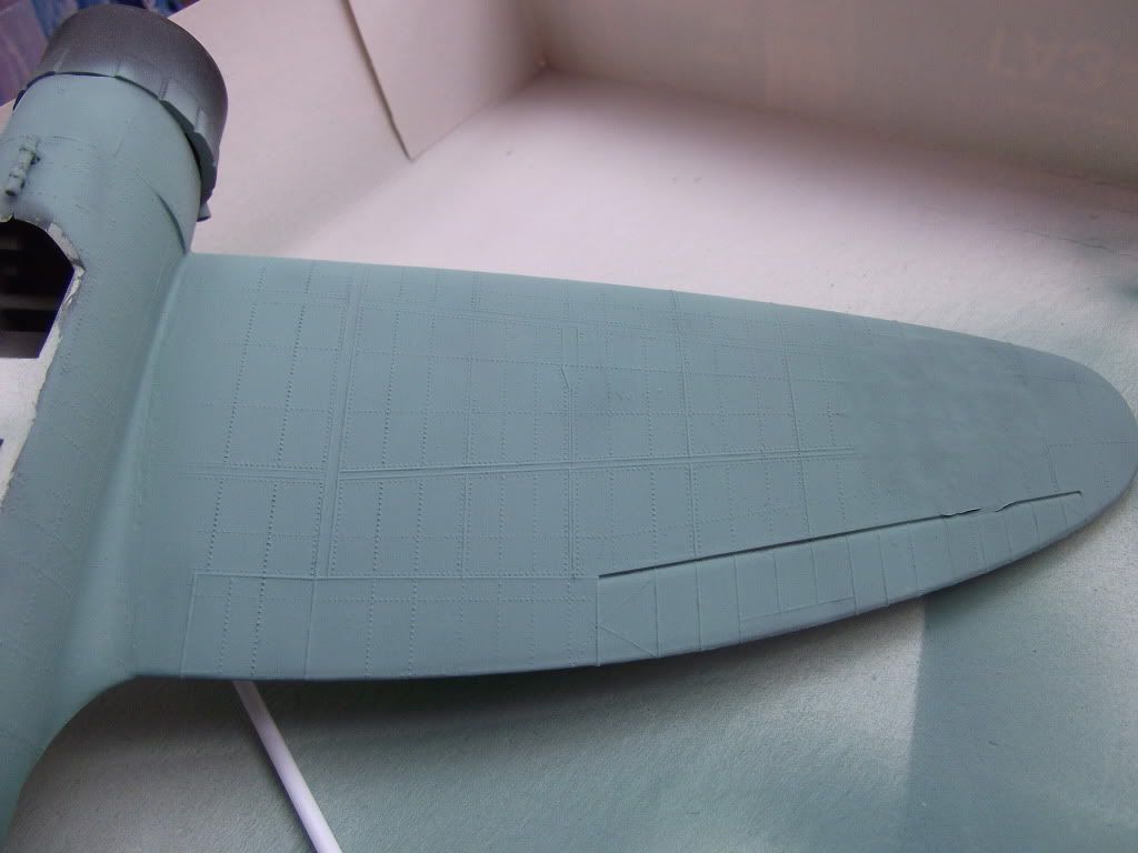

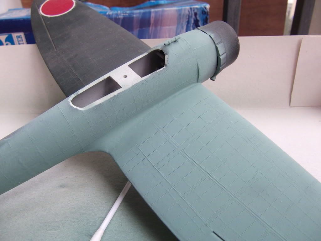

Inlägg av Fisken35 i ons mar 30 2011, 13:11
Har gjort mitt första våghalsiga test på en modell som jag håller på med, och vart rätt nöjd, hade förväntat mig katastrof men det var helt ok tycker jag.
Det är första gången som jag andvände sprutan en längre stund och jag tycker att det verkar som om det sätter sig färg i munstycket ganska fort efter en stungs blåsande, det släppte efter att man hade i mer förtuning i färgen så jag antar att jag måste tunna färgen en del till för att det ska bli riktigt bra flöde på den.
Resultatet:
Andvände mig av Tam XF-60, men jag tycker att den blev mycket gulare än vad den blir när man penslar den, beror det på att det blir tunnare när man sprutar och att det därför torkar fortare?
