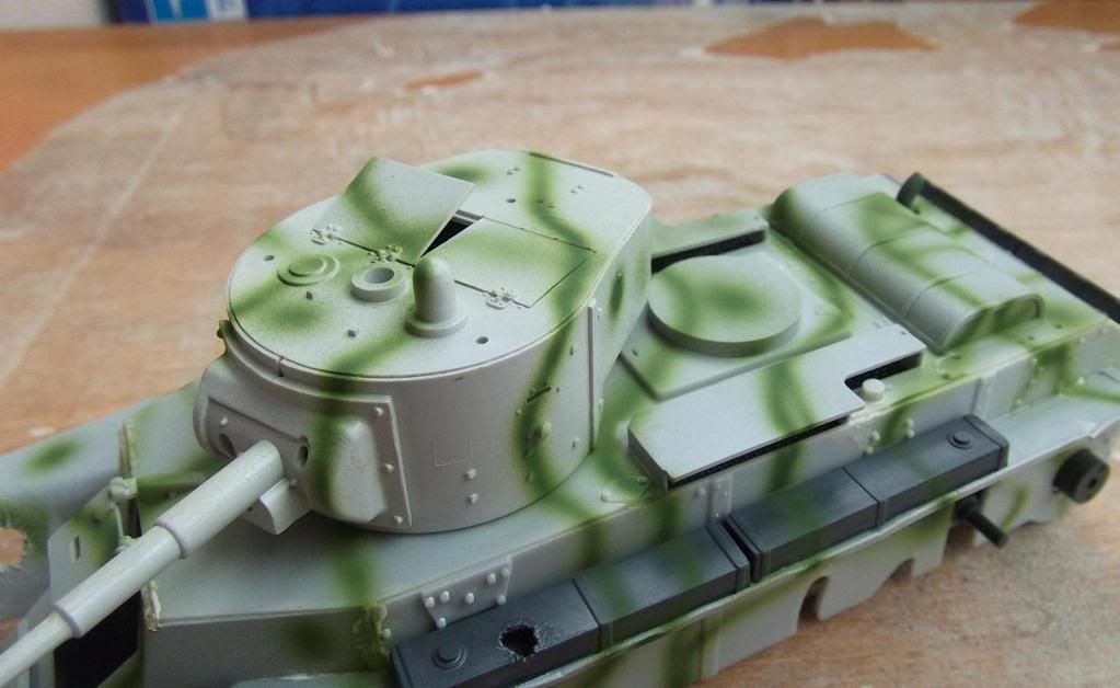

Det ser ju bra ut det där Firren Smile Färgskiktet ser jämnt och fint ut.

Håller med övriga, jämna fina skikt och som du säger så kan det vara lättare att blanda ut färgen ganska mycket och lägga fler tunna lager istället för att täcka.

Tackar allihoppa, ja jag är ganska nöjd, det vart lite mycket vid motorluckan bara, springan försvann ju nästan såg jag.

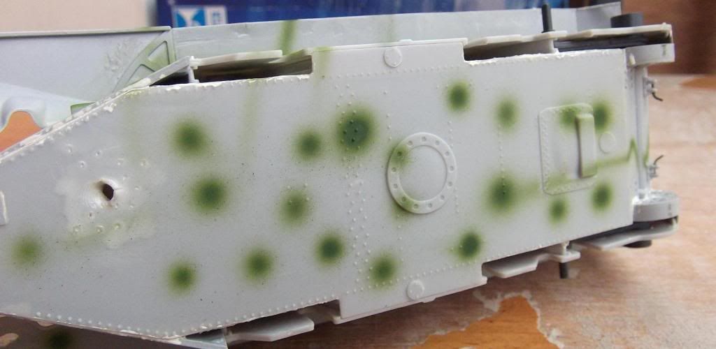

Inlägg av Fisken35 i sön aug 21 2011, 07:03
Har hållt på och lekt med sprutan igen, och gjort lite snirklar och punkter, i alla fall ska det föreställa det.
Men hur gör jag för att bli an med det onödiga "luddet" runt strängarna och punkterna, beror det på färgblandningen eller nål inställningen?
Sv: Firrens Airbrush ÅÄÖ, göra och inte göra.
Inlägg av Janne.S i sön aug 21 2011, 09:55
Färgblandning och tryck..........
JU finare linjer desto tunnare färg och lägre tryck, vrid ner ända till 0.8 Bar eller så så borde det bli annorlunda och blanda ut färgen med åtminstone 60% förtunning.

Inlägg av Fisken35 i sön aug 21 2011, 10:45
Tack, ska prova det.

Inlägg av Hayabusa i sön aug 21 2011, 10:52
Stämmer in i det som Janne skriver. Sedan gäller det även att komma riktigt nära ytan som ska målas. Ju närmare - ju tunnare linjer och mindre "overspray". Även AB´n spelar en roll, nål & munstycke sätter ju gränserna för vad som är möjligt med respektive AB. Med andra ord, en "finare" AB klarar av att prestera "tightare" linjer med mindre "overspray". Storlek på nål & munstycke har sin betydelse också, givetvis. För att inte tala om handlaget...om man nu ska generalisera Wink
Enligt min mening, så finns det en slags "sweet spot" där det gäller att hitta rätt lufttryck till en given färgkonsistens och AB. Inte så lätt, men det enda som gäller är att öva, öva och åter öva. Tycker åtminstone jag.
