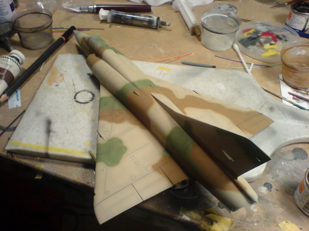

Nu när jag ändå bara sitter på jobbet och slår dank så tänkte jag att jag hade lite tid över till att slänga upp bilder på det jag håller på med för tillfället! Very Happy
Det är mitt "hemliga" projekt som jag pysslat med i några veckor sedfan jag la A-7:an på is en stund.
Det är som sagt en Eduard modell, det är lightversionen alltså inte progipacken med allt lull-lull utan här fick jag bara med målningsmasker och etsade bälten.
Det är för övrigt den modellen jag konkade på under Modell GBG, Håkan Razz

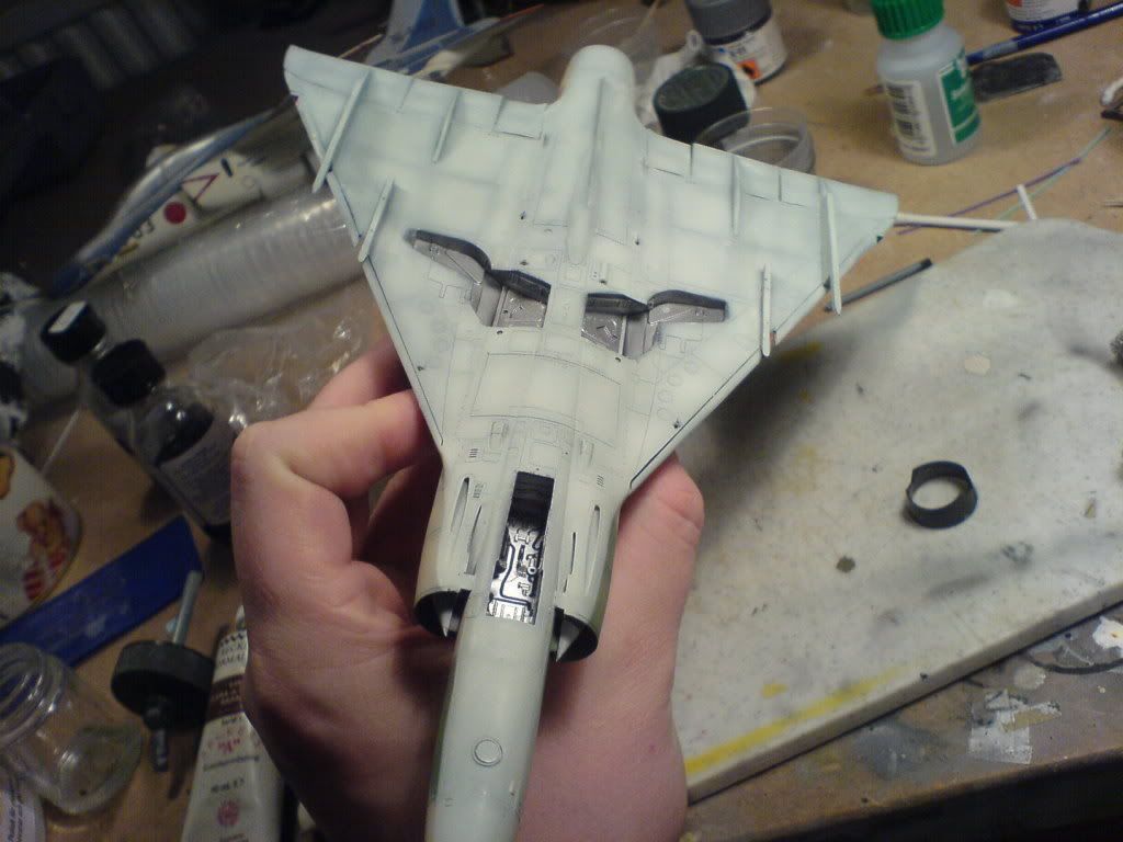

Det är en trevlig modell, massa delar, vissa lite väl pilliga tycker jag, gjuten i Eduards vanliga mjuka plast. Den var lite warpad men det är vanligt när man bygger modeller av så mjuk plast, så jag fick stötta upp den litegran invändigt för att vingarna skulle nå fram ända till kroppen Razz Fickspackla en hel del där i alla fall.....

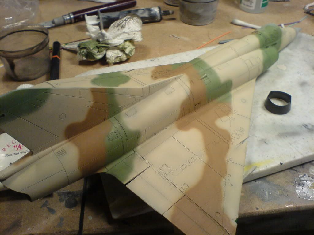

Jag såg det som ett brta tillfälle att leka lite med min nya Iwata Custom Micron-B.....å det gick bra Very Happy
Däremot hade jag lite bekymmer med Agama färgen som är den gröna.....den kloggade helt enkelt igen sprutan! Den torkade för fort och byggde upp sediment kring nålen så det gick inte att blåsa riktigt fint Sad jag får skaffa en så kallad "retarde" som gör att färgen inte torkar på engång! Den gröna blev lite sisådär men jag kunde fixa det mesta genom att blåsa sand färgen runt om. Det bruna och sanden är humbrolfärger (118 resp. 121)

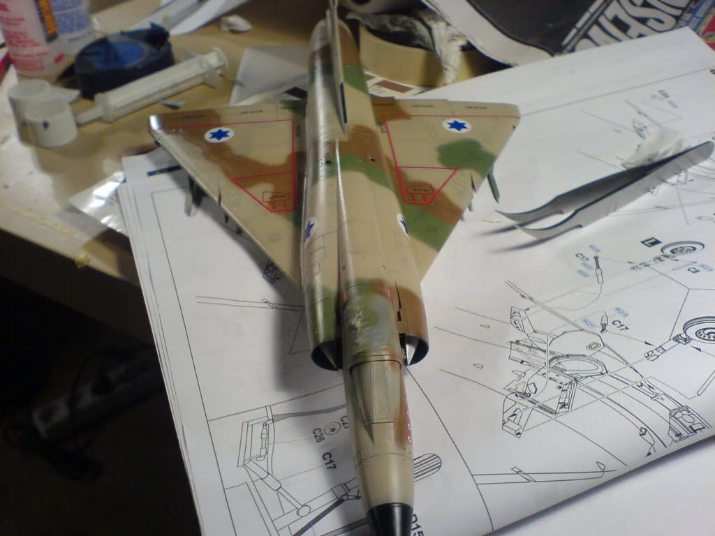

Så här blev det i alla fall....

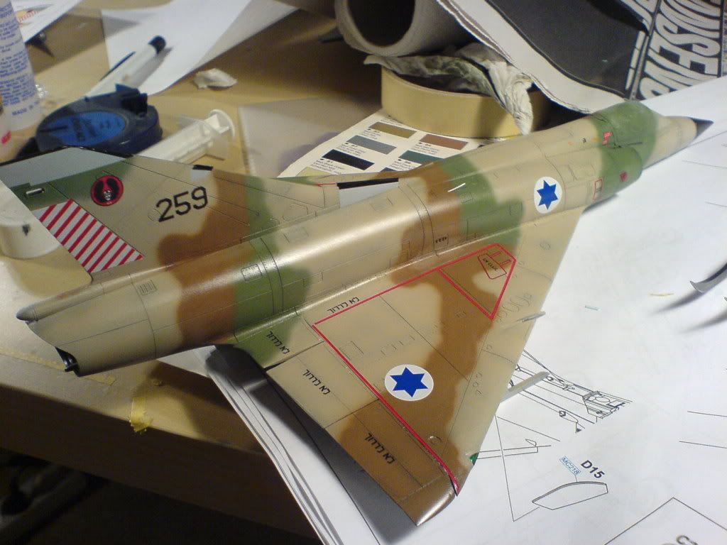

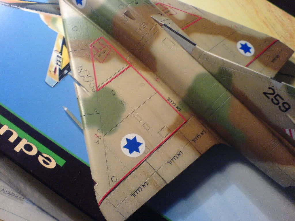

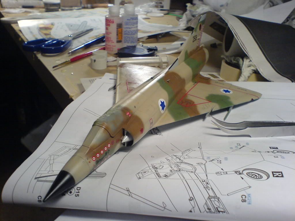

Sedan var det på med blanklack efter jag detaljmålat och sedan dekaler...... jäklars vad fina Eduards dekaler är, tänk om Tamyia å Gawa kunde ha lika fina in-box dekaler?

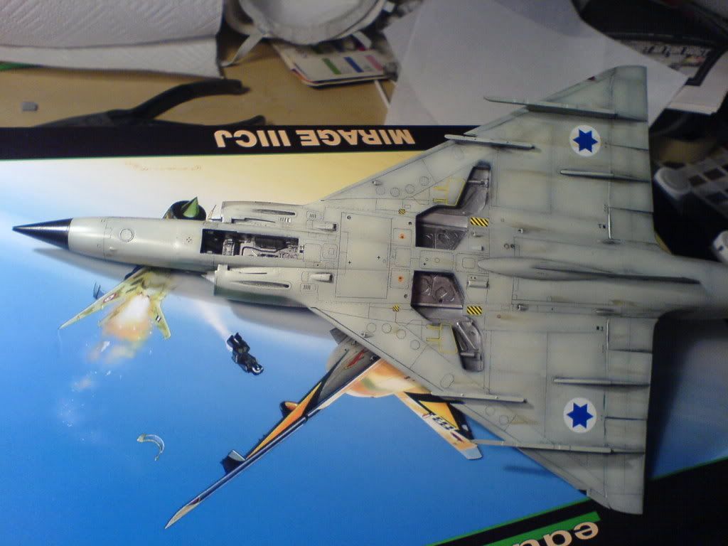

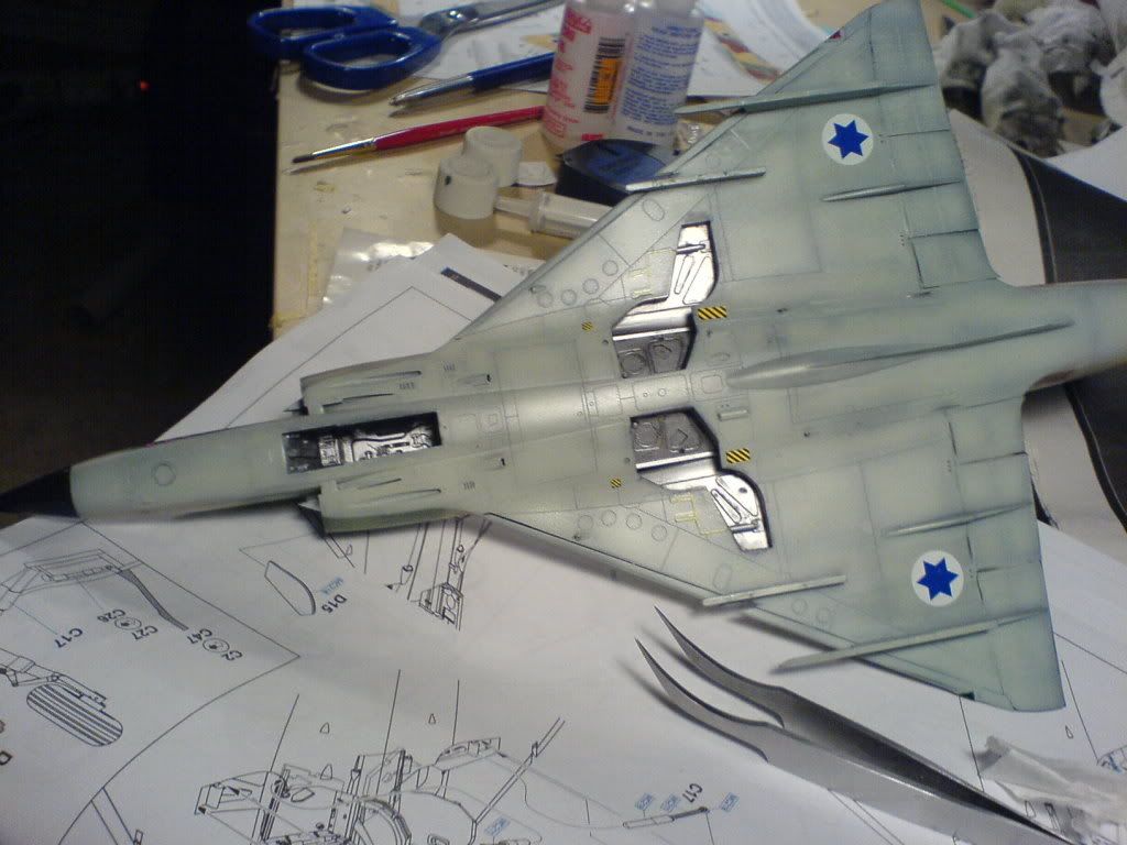

Så på med mera klarlack och på med en wash!
Noterbart är att den "röda triangeln" runt luftbromsarna är massa genomskinlig film! den sträcker sig ungefär halvägs genom triangeln. Alltså det går en skarv genom den lilla triangeln precis vid luftbromsarna, där hala området är dekal film och det andra bara är röda streck! försök se skarven om ni kan!!

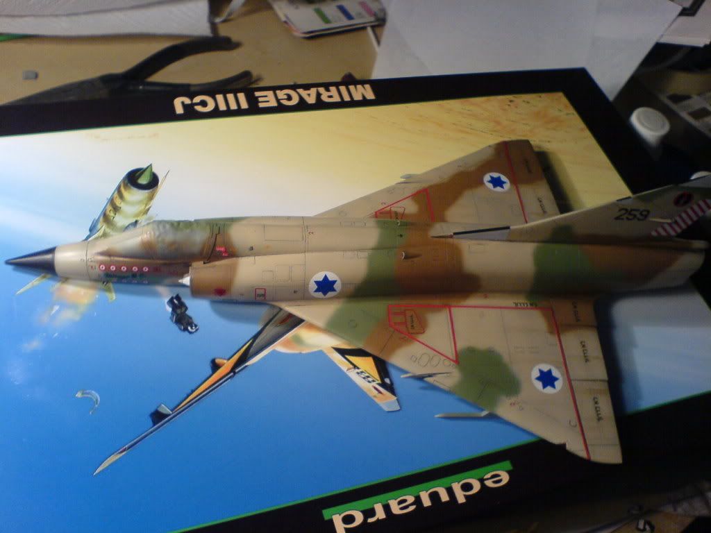

Nu är den mattlackad men när jag tog bort masken från huven så tog den med sig stora sjok av färgen från ramarna Sad så det får jag fixa framöver....
Det är bara det kvar åsså slutmonteringen...

Christian, maskeringen över huven är av....det var där mina bekymmer började Sad masken tog med sig stora sjok av färgen på ramarna och sedan visade det sig att det kommit in mattlack innanför huven så den är alldeles dimmig nu!
...ska fixa så småningom när jag får tid över.

Det är inte så svårt att få till panellinjerna Smile lite olje wash bara så är det klart på 20 minuter Wink

Men skön ton så menar jag att du fått till det grymt bra preshade med panellinjerna samt grymt nice matt ton i färgerna "over-all" Very Happy

Nu är den mer siden matt, när dekalerna åkte på så var den helt blanklackad, jag brukar sällan göra helt supermatta flygplan...de känns lite "platta" om du vet vad jag menar Razz
Knepet med preshaden är att den inte ska lysa igenom allt för starkt utan den ska vara nertonad till den gräns att den mer anas. På undersidan av modellen låter jag det lysa igenom lite mer för det brukar vara rätt skitigt på underredet Smile
När washen komer på sedan så brukar det hela smälta ihop fint!

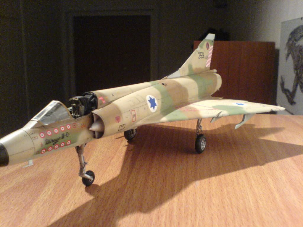

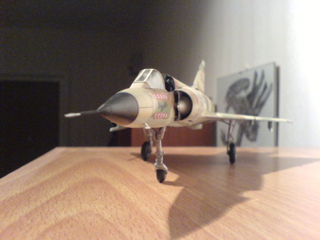

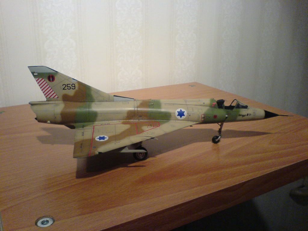

Så har jag fått lite tid att pilla på Miragen!
Jag har börjatmed slutmonteringen så smått. Huven och vindrutan fick jag bättringsmåla och huven fick jag putsa lite på och sedan doppa den i johnson så den ser lite bättre ut Smile Visst syns det fortfarande att det hänt något men det är helt klart bättre!
Jag har limmat på ställen och lite antenner och pitotröret.
Det som är kvar är att få på beväpning, landnigställsluckor och en antenn som ska sitta på ryggåsen....så den är nästa nästan färdig!
Men här kommer lite bilder i alla fall!
Ser den inte lite styltig ut??
Tack för titten, fortsättning följer!

Snygg Mirage Janne!
Den ser jäkligt bra ut!
Men när du säger det tycker jag också att den ser ut att "stå på tå"!
Kanske Eduard har gjort ställen helt utfjädrade och obelastade?
Några millimeter lägre borde den nog varit, men det kanske ser bättre ut när du fått på alla luckor och beväpning.
Hur som helst, inget att hänga upp sig alltför mycket på, en ruggigt snygg modell är det i alla fall!

Tjusigt bygge Janne.
Som du säger så ser den ut att stå lite högt. Lite svårt att säga vad som ger detta intryck när flygplanet har så smäckra linjer. Jag antar att du kollat så att ställen stämmer längdmässigt så att Eduard inte tabbat sig.
Om man kikar på bilder av Miragen så ser det ut som om ställen på din modell är i olastat läge, dvs att saxlänkar och fjädring är i maxlängd.
Förebild
Och på din modell.
Kanske tydligast på nosställets saxlänk. Nu vet vi ju inte hur länge kärran stått på linjen och man vet ju inte hur mycket den sjunkit på sin fjädring eller hur tungt lastad den är.
Stället på din modell ser mer ut som det helt obelastade stället på den här bilden.

JO, den ser helt klart obelastad ut....lite giraffigt måste jag säga.
Ja ja, då vet jag vad jag ska göra på nästa Mirage Razz Jäkligt underligt dock av Eduard att inte tänka på en sådan sak....
