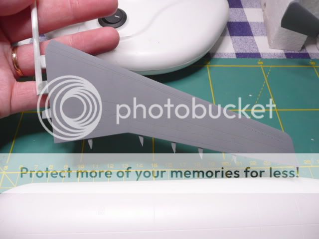

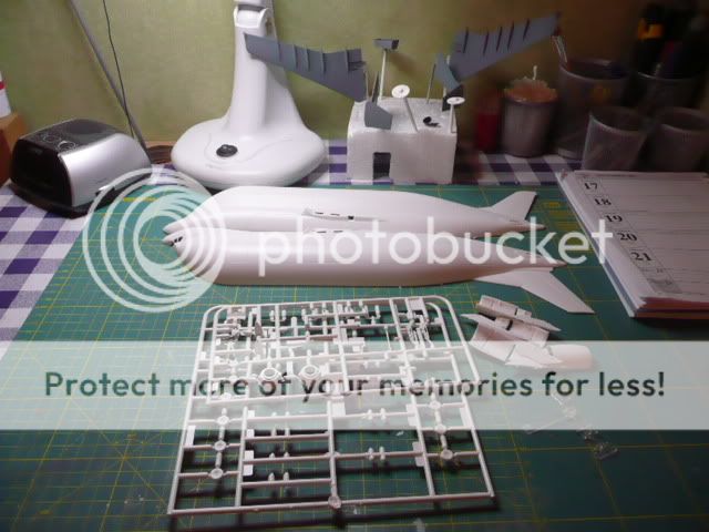

Men men, detta om detta, här kommer lite bilder på henne (belugan alltså). Jag har tjuv startat med att börja spruta vingarna... det blev riktigt bra...

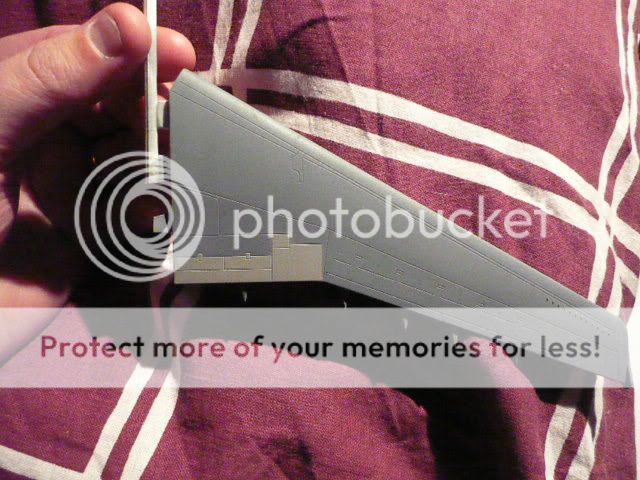

Ganska stiliga men ack så konstiga vingar...
... inte denna då förstås!

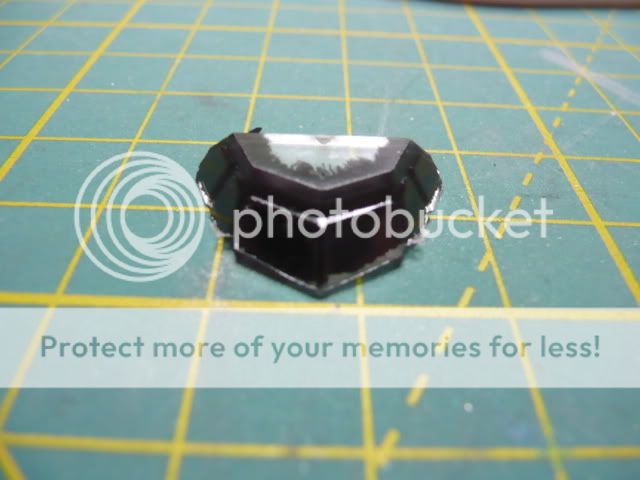

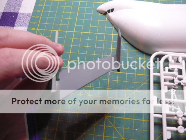

Jagh har inte riktigt löst problemet här... jag får inte in glaset (som visas på nästa bild)! Jag har slipat och slipat men något gör att det inte går. Jag funderar på att spackla glasen i stället och skära bort plasten.
Som ni ser här så är det "inbuktningar" där "stängerna" skall komma... hänger ni med? Jag kanske skall spackla deta i stället. Eftersom jag har målat glasen innifrån (svart, jag vill inte se in i flyget, jag tycker det ger en större känsla), så kan jag ju alltid målå och klarlacka fönstret sedan, alt. polera och dona. Men jag ser gärna att ni andra kommer med ideer! Jag är där snart, jag skall bara måla klar vingarna, det är lite olika färger till som skall på, en ljusare grå ton och även en metalton.

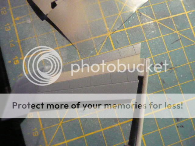

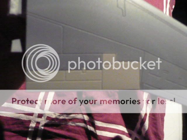

Här är det snabba ryck! Här kommer första uppdateringen i bygget av Belugan...
Här är den maskerade vingen, redan färdig sprutad, men ändå!
Här är resultatet... Det är inte samma vinge, men resultatet blev ju likadant ändå!

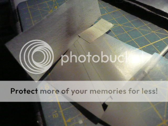

Nu är det de större vingarna som skall få sig en törn!

Snabba ryck!!! En modern Super Guppy minsann!! kan bara säga att det är en kool maskin
Tänkte på ennan variant gällande glaset, det är ju ett sammanhängande "glasblock" med alla fönstren...tänkte att det kanse skulle gå lättare att passa in fönstren individuellt, alltså dela på blocket med alla glasen och sätt fast dom en och en, vad tror du?

Du vilar inte på hanen , Belugan har ett litet annorlunda utseende , det gör den intressant att bygga , sticker ut i modell högen , ser mycket bra ut förövrigt , kör så det ryker !!!!

Ytterst intressant bygge!
Dock vid första blicken så blev min reflektion: håller landningsställen för vikten? ( modellen alltså )
Ang. fönstren, är fönster stängerna för tjocka eller vise versa? En dremel och slipa loss på sidorna av glaset för att vidga diket där stängerna skall in gör susen ( om jag fattat problemet rätt? )

Ja, jag kanske får plocka isär fönsterblocket. Det är nog inte en dun ide... jag tror att det blir lättare att få dit det då också med tanke på att man måste limma det på så dumt sätt eftersom man skall sätta ihop fuselaget också samtidigt som man tricksar in det i hålen... Tack för tipset!
Warsa... du hade förstått rätt... Men jag vet inte riktigt hur jag skall få in fönstrena för jag kan inte säga exakt vad som tar i... jag ser det inte.. låter konstigt, jag vet. Dekalerna och färgen kommer att gå i Airbus egna faktiskt med märkning 1. Då är flygmaskinen vit i grunen...

Här kommer lite av vad jag gjorde i går! Målade lite på vingarna, och det blev riktigt bra, sedan satt jag till klockan 1:30 och slipade fuselaget och gjorde nya panellinjer! Det blev riktigt kung, jag har hittat ett verktyg som verkligen gör linjerna bra!

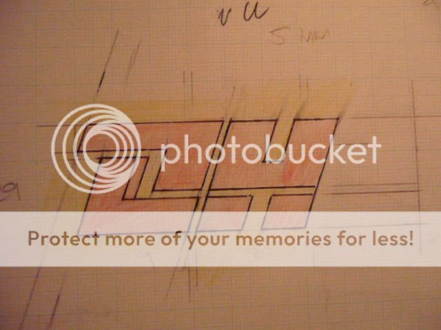

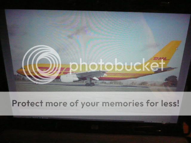

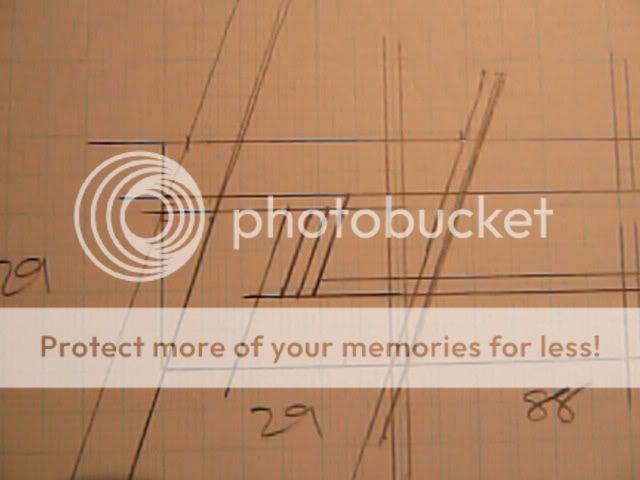

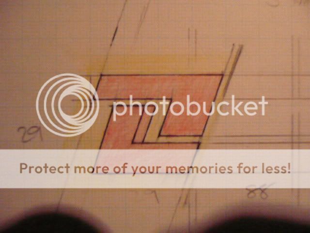

Det blir en DHL fraktare men jag har inte hittat några DHL dekaler till en A300-600 modell så jag får göra dem själv!
Så ser det ut i början...
Här är kartan över alla tre bokstäver...
Här har ni förebilden...

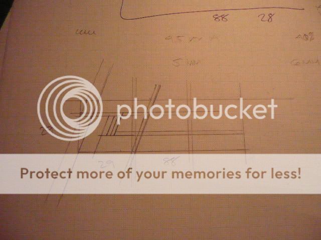

Eftersom jag inte är klar med min dekal riktigt än, men den blir bra, så tänkte jag lägga upp en bild som ni kan kolla på istället.
Så vet ni vem jag är också, se det som en liten presentation av airlinermogulen Terje Larsson!
