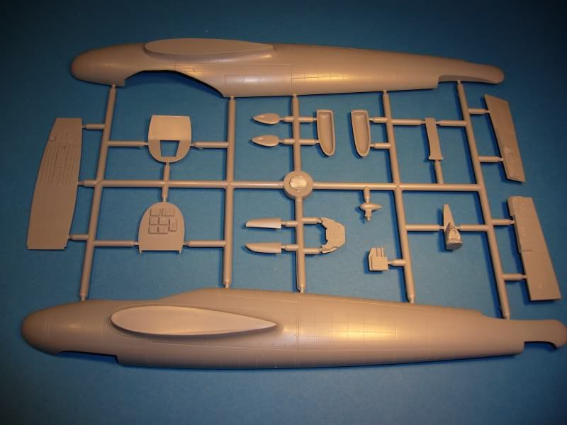

Valom har relativt nyligen kommit ut med en multimedia-sats på denna skönheten och nedan följer en liten lådtitt:

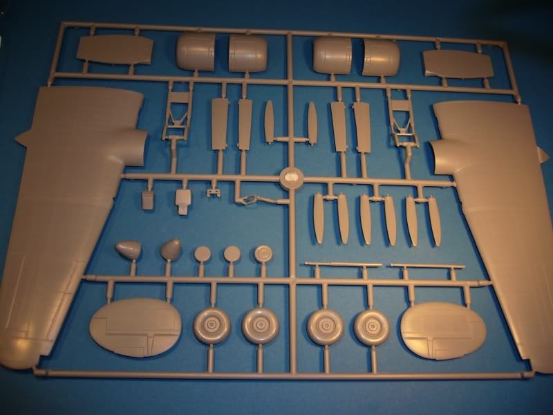

Det är ett hundratal delar i grå plast nästintill fri från gjutskägg med lite enstaka sjunkmärken här och där.
Plastdetaljeringen lämnar inget att klaga på i den här skalan.

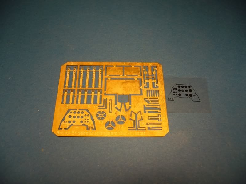

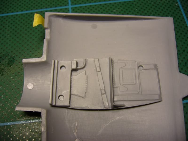

Det är ju som sagt multimedia så man får även med lite fotoets:
Bälten, instrumentpanel och lite annat smått och gott.

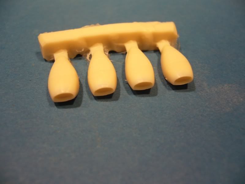

De 18-cylindriga Bristol Centaurus-motorerna kommer i resin.
Varje motor skall dessutom ha två luftintag, också dessa i resin.
Målningsbeskrivning i färg är alltid en uppskattat inslag!
Byggbeskrivningen är spartansk och inte alltid helt lättläst, speciellt landställen och vissa saker i cockpit verkar lite tvetydigt.
Som tur är så är dekalarket utmärkt!

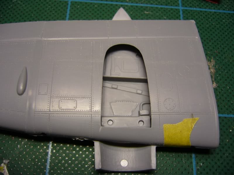

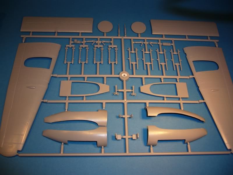

Här är de flesta delar för vingar och motorgondoler:
Inte så många delar, men dom saknar nummer och man får konsultera layouten i beskrivningen flera gånger.
Ett mystiskt spår är inristat i övervingen:
Kan det vara så enkelt att landställsbrunnsbotten skall passa där tro?
Det ser onekligen ut att passa bra där.
På med undervingen och prova:
Ser man på, det tar sig!
Verkar ju inte svårt alls det här....

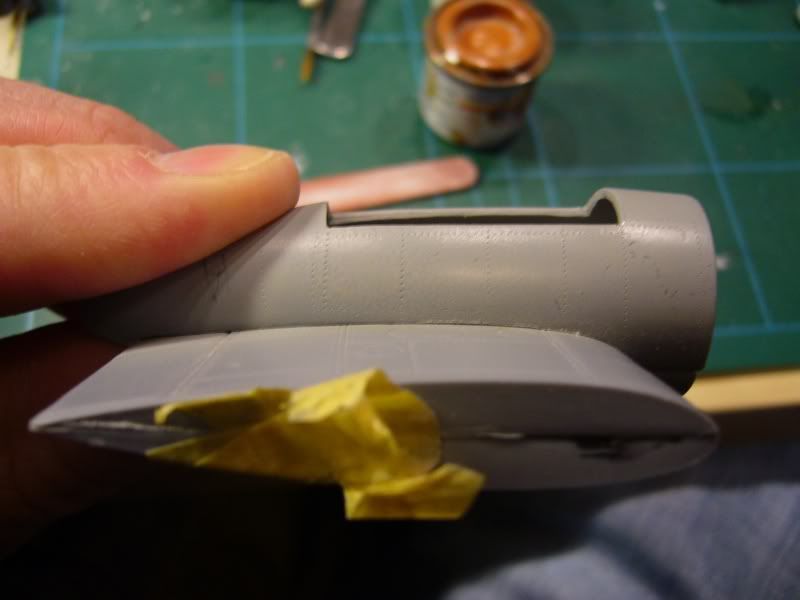

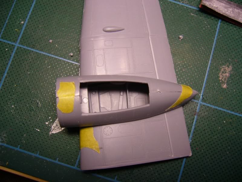

Dags för gondolerna således:
Men det är nu man märker att det är kortserie!
Kan behöva slipas en hel del där innan detta går ihop snyggt!

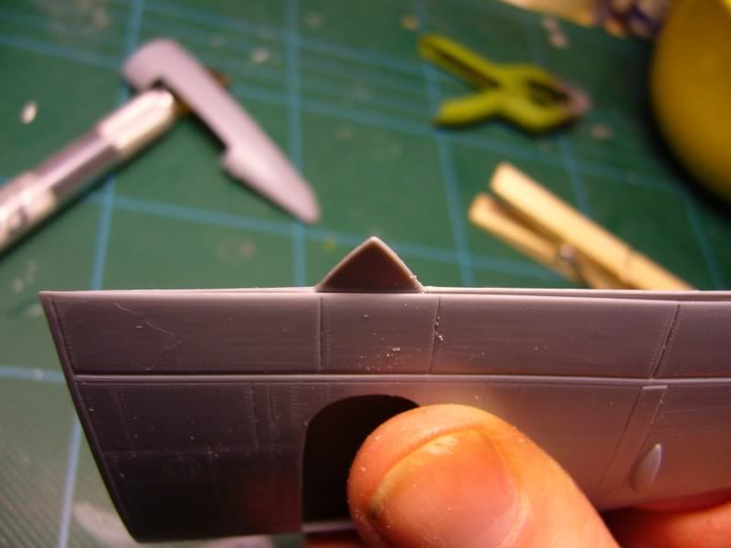

För att inte tala om vingens bakkant:
Tjockare än min tumme nästan!

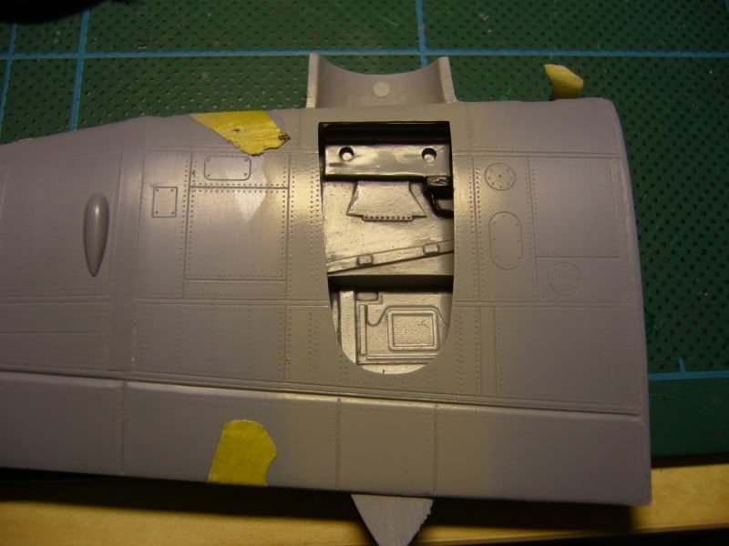

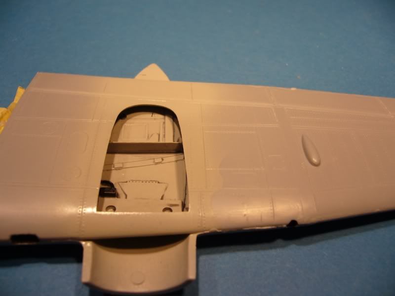

Landställen verkar lite mer komplicerade, men nu har jag en aning om hur de skall fast i vingen åtminstone.
Så långt har jag bara limmat ihop höger landställschacktbotten med vingen, resten kräver mer torrpassning och slipning!
Men det är nästan som slöjd, och det var ju kul på sin tid.
Att bli fortsättad!

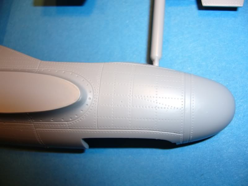

Bilderna på passformen ljuger bättre än Linda Bengtzing. Plasten är relativt mjuk och lättbearbetad så det mesta går att trycka ihop med lite milt våld (och lim, tejp och klämmor) och dessutom slipar det mycket bra.
Synd bara att den mycket fina ytdetaljeringen kommer att försvinna.
Det blir till att skyddstejpa innan spackling!

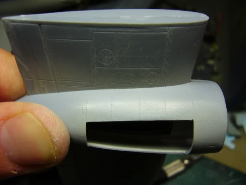

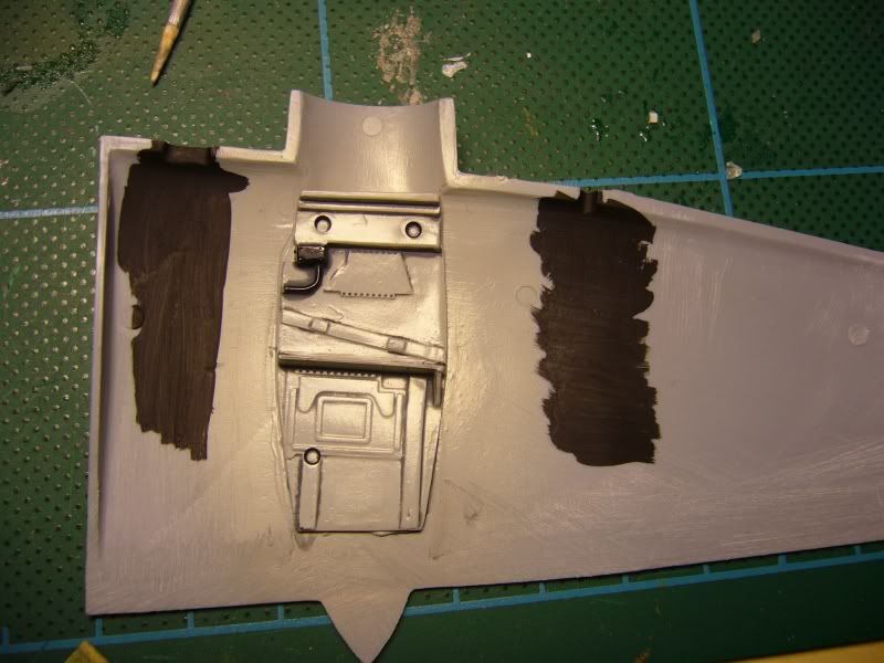

Har börjat applicera lim och färg på lämpliga ställen.
Hjulbrunnarna har även fått sig en liten enkel wash för att lyfta detaljerna.
Men det är ju inte kortserie om det inte skall vara nåt lurigt Rolling Eyes
Här måste jag rista nya linjer för flapsen!
Tydligen skiljer motorgondolen sig åt från TF mk1 som är smalare. Eller så har Valom gjort fel, men de är väldigt vänliga och talar om precis var de nya linjerna skall ristas...

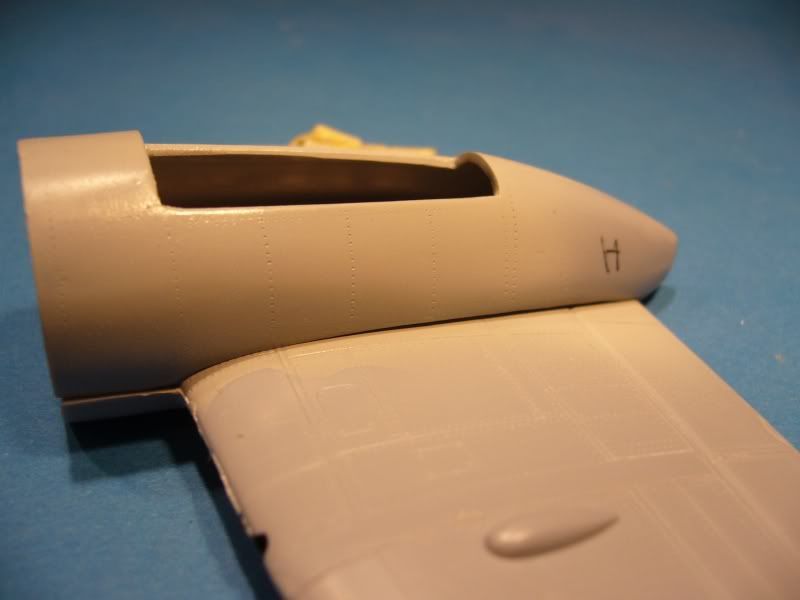

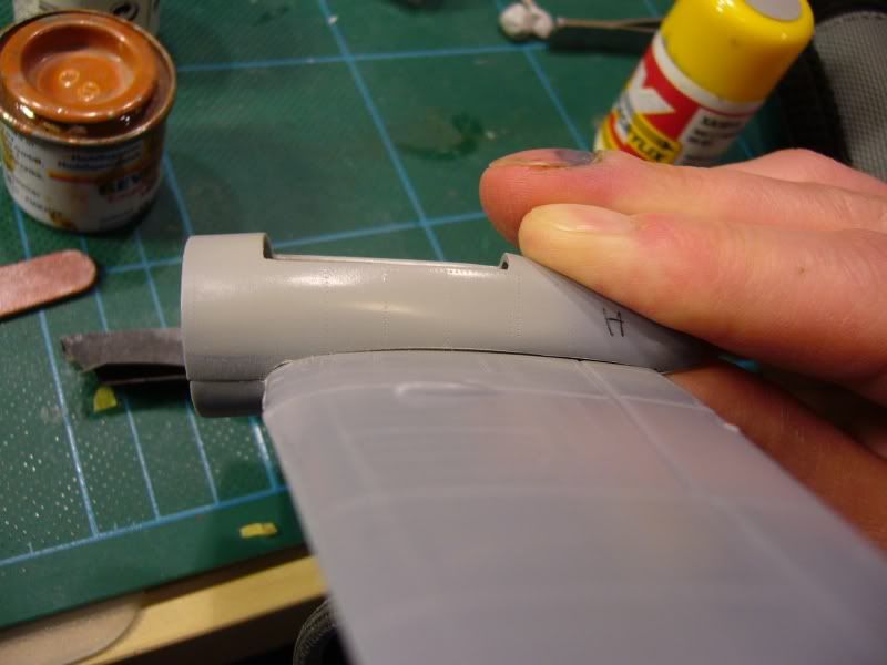

Då var det dags att göra den första seriösa sammanfogningen på en kortseriemodell!
Vingen var ju limmad sen tidigare:
Men på plastkollot fick jag ju låna Jannes eminenta panelristare och kunde därmed minska flapsen till rätt storlek.

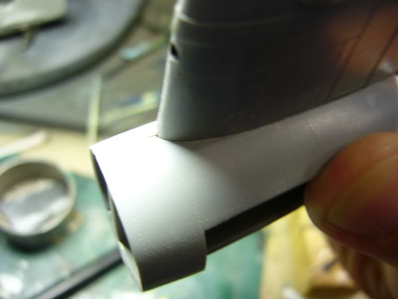

Motorgondolerna har satts ihop, spacklats och målats, samt förstärkts med en mittplatta som både förstärker och trycker gondolen till rätt diameter.
Fiffigt! Tack för det Valom!
Torrpassning således på höger vinge:
Lite glipor är allt synliga, men med lite våld så kanske det blir bättre?
En del slipande till och sen limmades hela rasket och sattes i press.
Vänster vinge härnäst:
Såg nästan bra ut vid första försöket cheers
Vänster vinge är även den hoplimmad, men det kommer att behövas en hel del TLC med spackel och slip för att få den riktigt snygg!
Nästan så man önskar att det vore Airfix/Matchbox dimension på panellinjerna så dom inte försvinner helt Cool

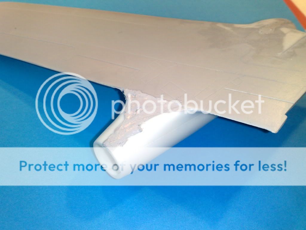

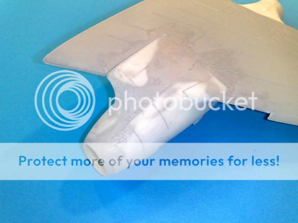

Inlägg av Marlin i ons maj 18 2011, 00:06
Det där var riktig bra jämfört med hur det kan vara på en kortserie modell.

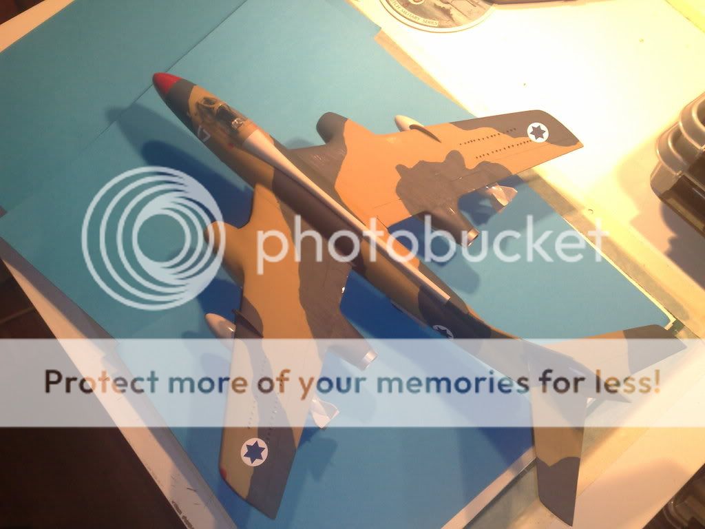

Så här såg min Xkit Vautour såg ut innan spackel.
Efter spackel
Men med tillräckligt mycket arbete så kan slutresultatet blir rätt bra ändå.
Sorry, jag menade inte att kapa din tråd.
Jag vill bara få fram att passformen på din shortrun är betydligt mycket bättre än vad man kan råka ut för.
