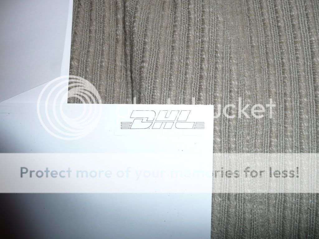

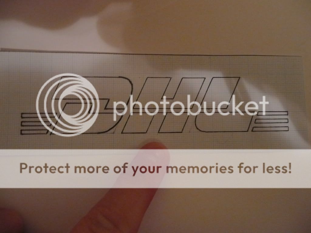

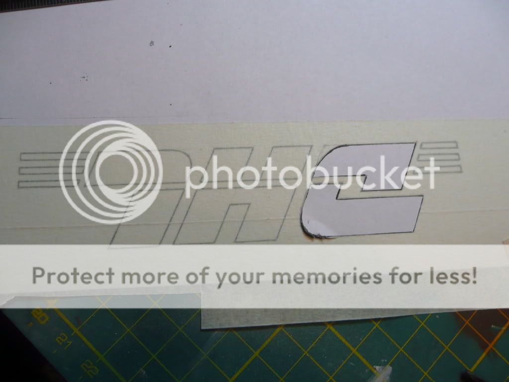

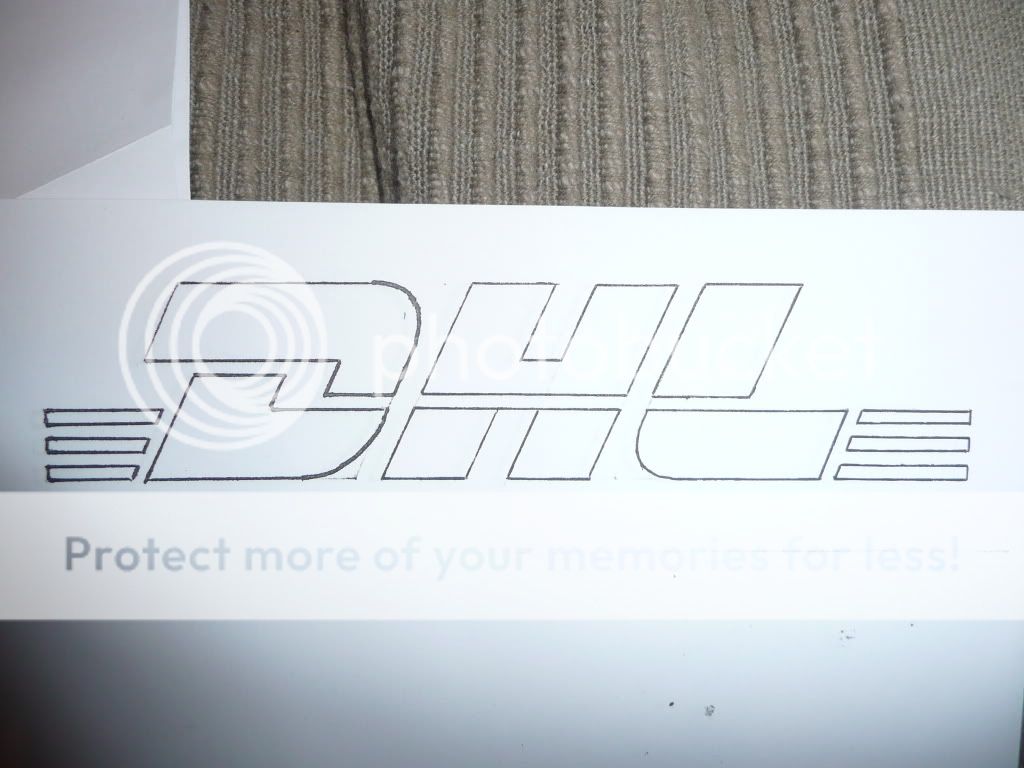

Nu så, nu skall det framåt igen. Det har inte stått still, men jag har haft fullt upp med att rita av och räkna på den nya dekalen som skall upp på Belugan. Jag har som jag sagt innan bestämt mig för DHLs logga och det kommer det att bli.
Jag är ganska nöjd med resultatet av ett hårt jobb för att få dekalerna att så mycket som möjligt likna orginalet, och jag tror att jag har åstadkommit ett ganska gott resultat. Jag vill givetvis ha kommentarer, både positiva och negativa, om det finns så jag vet att jag har träffat rätt, alt. fel. Very Happy
Här är loggan i 100%, inte på bilden dock, men i verkligheten. Razz Denna logga skall sitta på flygkroppen och ha linjer dragna framför sig och efter sig. Eftersom det inte finns någon Beluga innan med DHLs logga på sig så va det ganska mycket jobb med att skissa upp hur färgerna skulle fördelas. Ni får se fler bilder sedan... Razz
Denna lilla logga skall sitta på stjärten och är förminskad till 20% av orginalet. Denna passar perfekt på stjärten... riktigt nöjd! Very Happy
För att få lite perspektiv på hur stor orginalloggan är skall ni få se denna bild...
Jag har tagit alla mått och räknelser från DHLs befintliga A300 modell! Eftersom Belugan bygger på denna modell så tror jag att det passar bäst så! cheers

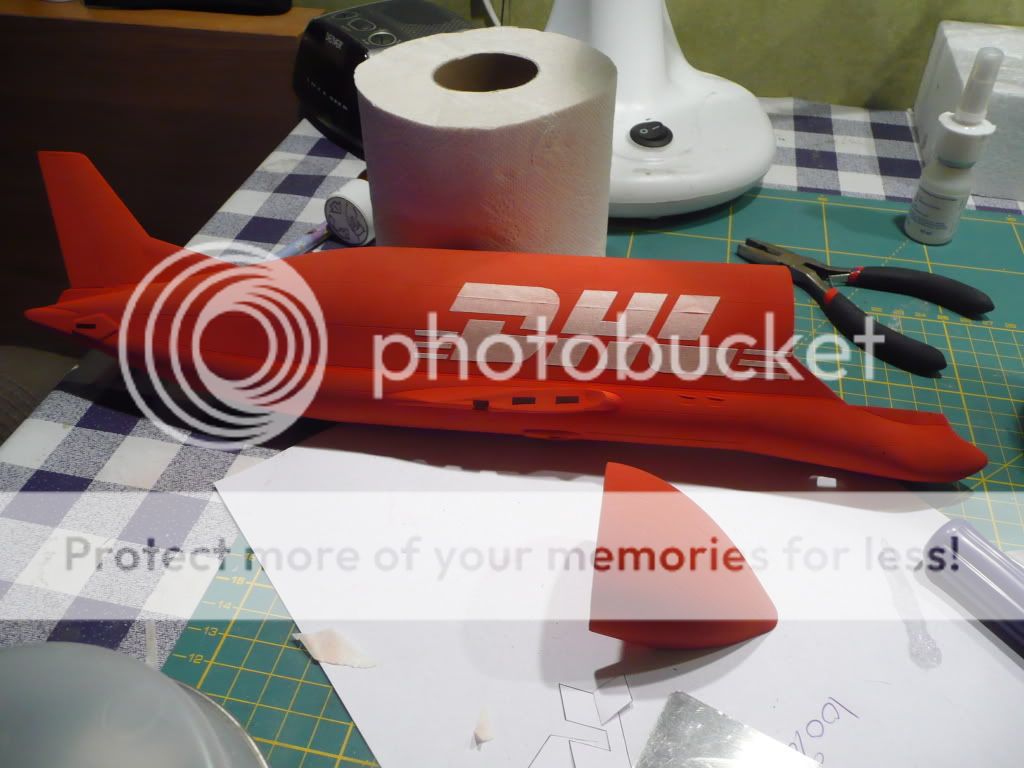

Inlägg av bjork_larsson i ons dec 10 2008, 22:14
Nu kommer nästa uppdatering av Belugan! Kommer att bli en hel del bilder!

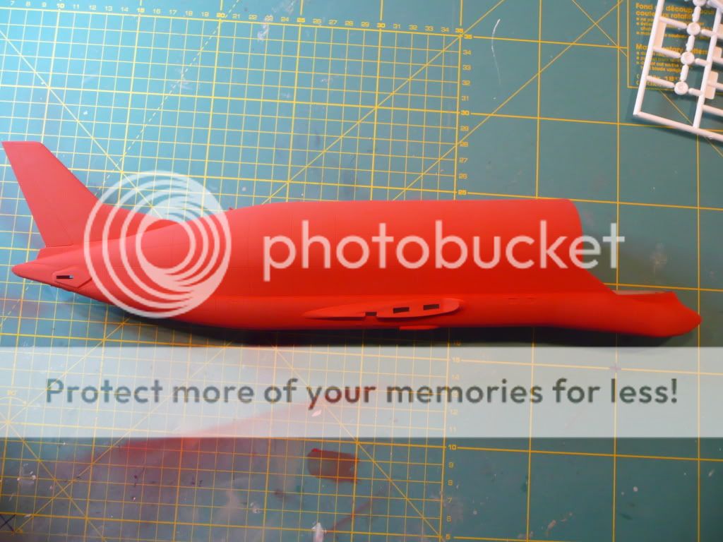

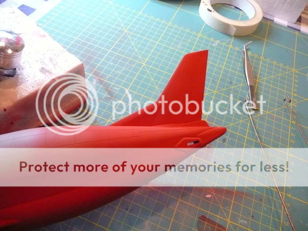

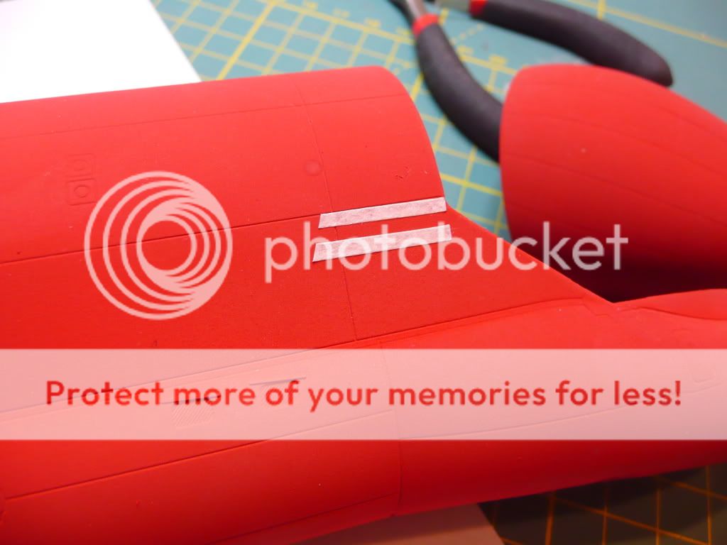

Här har jag då slutligen börjat måla farkosten i den röda färg som dekalerna skall ha! Jag grundade modellen med tamiyas primer!
Jag bestämde mig för att måla hela modellen röd, varfö tänker ni? Slösar han inte bara med en massa färg? Jo, det gör jag! Det gör jag, men tanken va den att jag sedan mycket lättare och utan problem skulle kunna flytta dekalerna lite vart jag ville! Razz

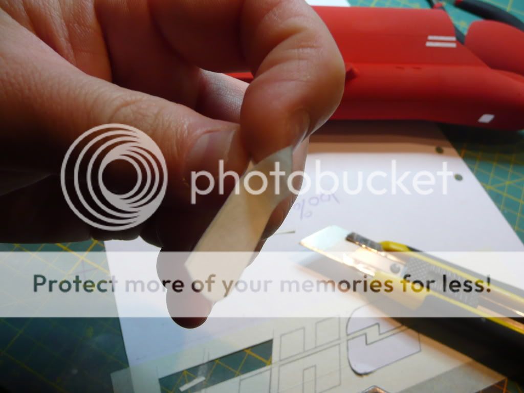

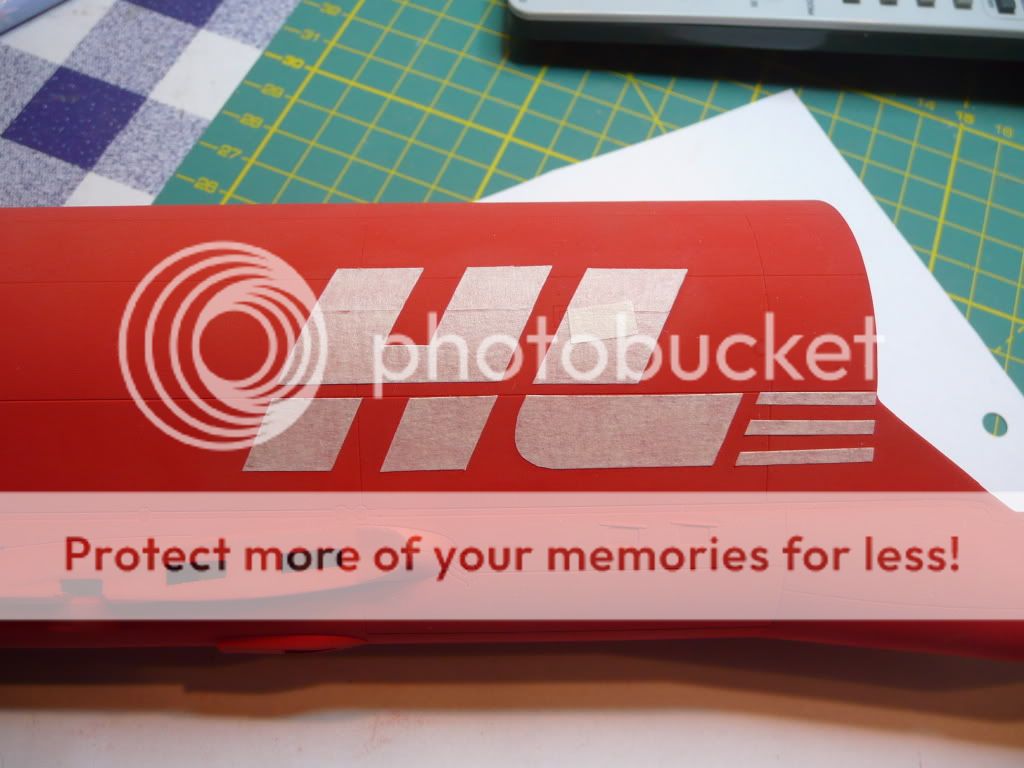

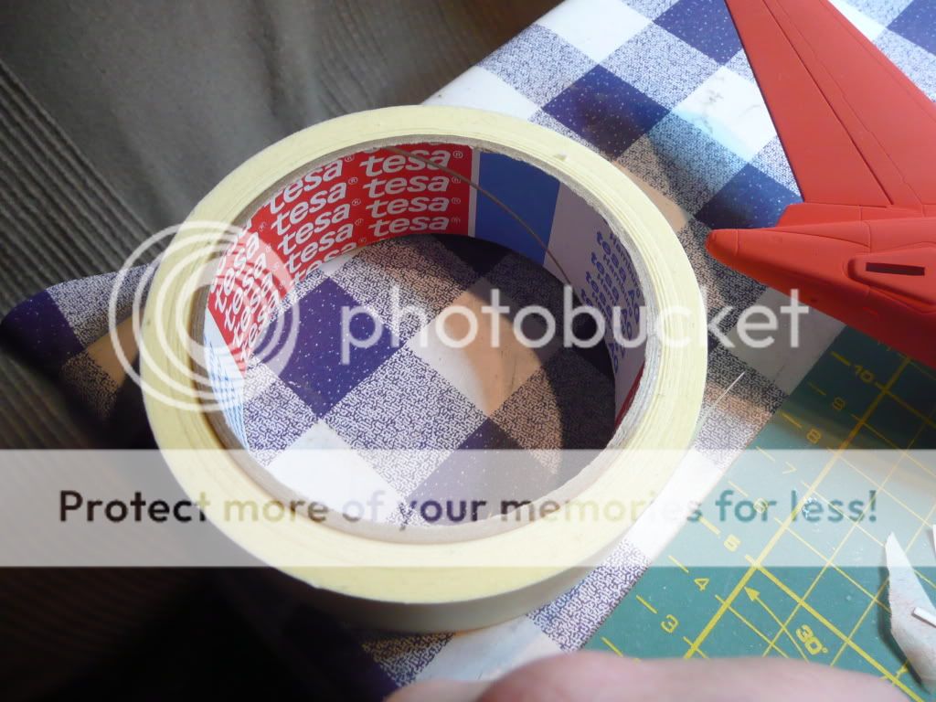

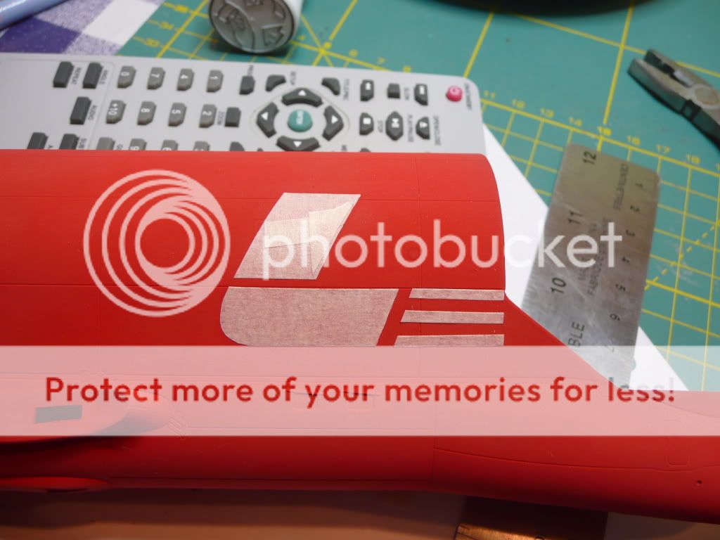

Sedan när färgen torkat! Eller rättare sagt idag (målade igår)! Så plockade jag fram min maskeringstejp med "svagare lim" på och satte fast detta på dekalen som jag ritat upp och sedan även kopierat upp i ett otalex. Se nästa bild...
Här är resultatet, nu är det väldigt enkelt att skära ut dekalen så som jag vill ha den!

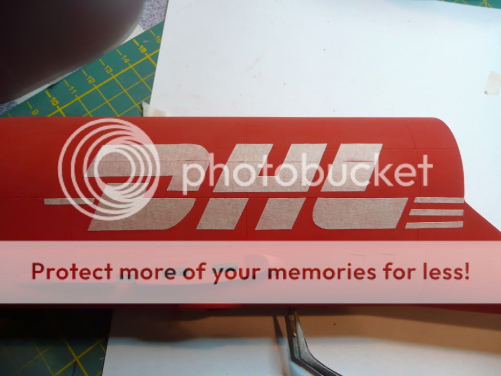

Sedan när man väl skurit ut den så fungerar det ungefär som ett vanligt klistermärke. Man skall bara undvika att tammla på det förmycket.
Sedan är det bara att mäta ut vart man vill hadekalerna och slutligen placera ut dem... What a Face
Nu är det bara stärtdekalen och linorna runt om som ska maskeras! Jag återkommer med detta!

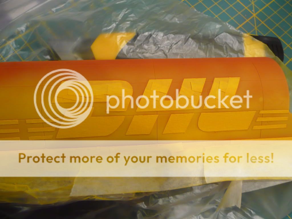

Hade du tänkt ett lager rött på masken nu för att förhindra att den gula kryper under tejpen eller kör du gult direkt?
Föredömligt bra beskrivet över hur du går tillväga. Finns en risk att jag stjäl ditt innehåll och skriver en artikel om detta för hemsidan (om det är ok med dig).

Haha... måste bara säga en sak! Tycker att det va lite kul på bild nr 7. Som den plastmissbrukare man är så märker man fort att både pillerburken och dvd dosan får sin plats i rampljuset med! Laughing Det är iofs. bara panodil i burken man ändå! Kanske lindrar plastbegäret... alt. febern och bihålorna! lol!
Tack alla, jag hoppas att ni kan följa och förstå vad jag har beskrivit... och givetvis Johan kan du ta och skriva precis hur du vill och gärna använda bilder med. Jag tycker bara det är kul... jag tjatar ju jämt och ständigt om hur mycket jag lärt mig av er här så jag är bara tacksam om jag kan bidra med något litet jag med! cheers
Nej, Johan, jag gjorde en liten miss där med maskeringen, jag hade faktikst tänkt att måla lite med rött först, jag brukar göra det nämligen. För att minska vad Jocke beskrev som blödningar. Men idag glömde jag detta, va nog lite för ivrig antar jag! Men resultatet blev bra iaf. Jag är långt ifrån klar och det återstår mycket arbete med dekalerna än...

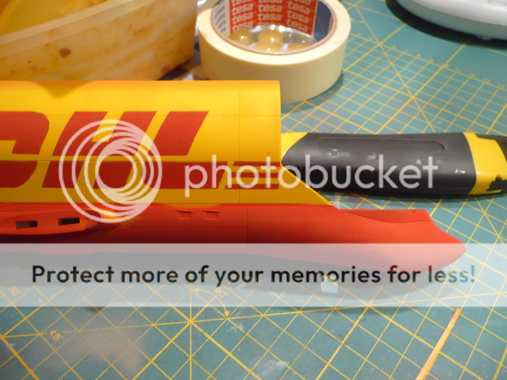

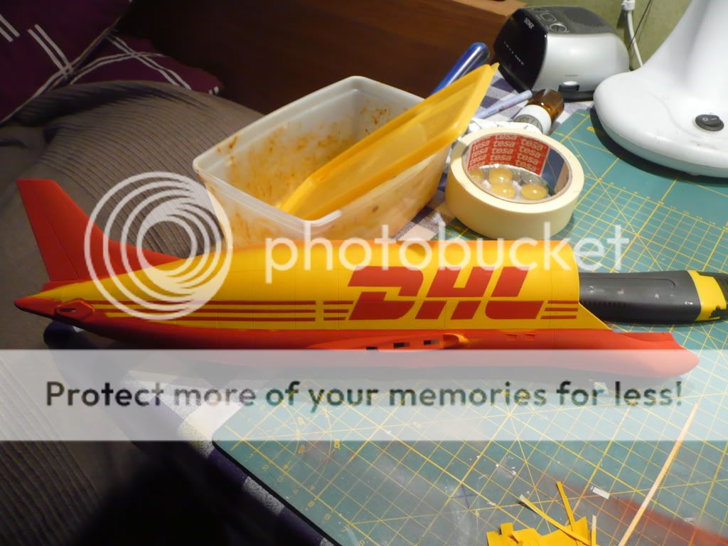

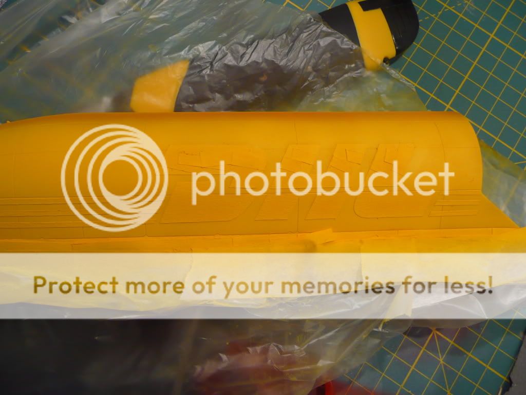

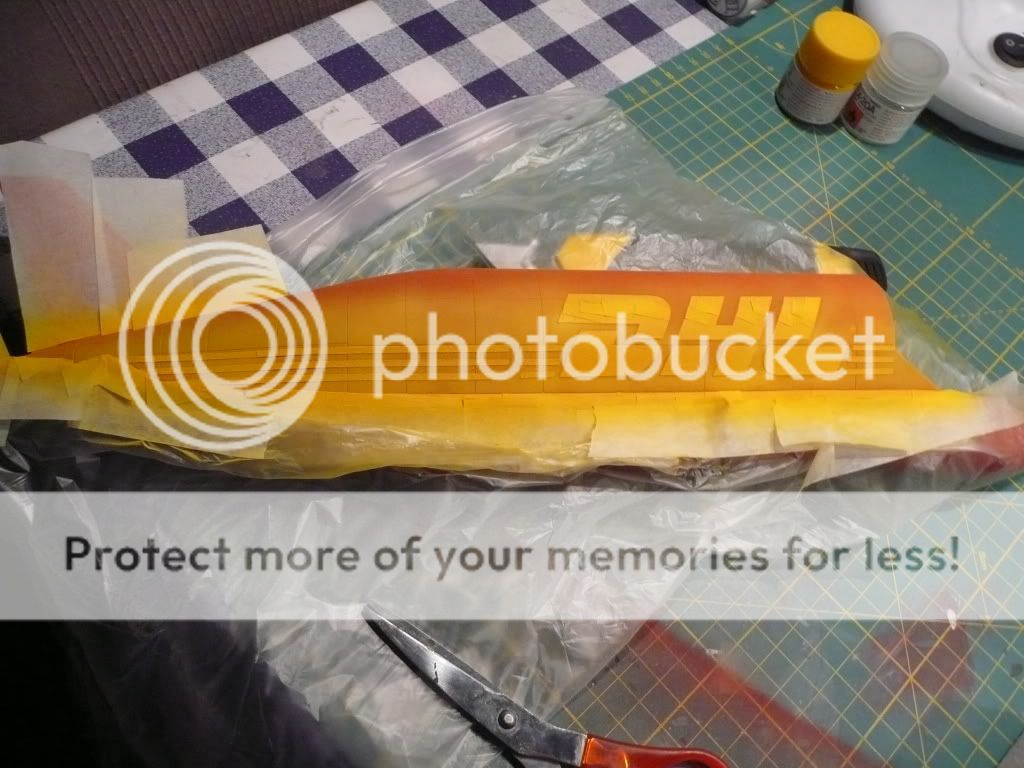

Nu har jag börjat lägga på ett lager gulfärg. Det va som Janne och jag disskuterade på msnen en lite chansning från min sida att göra gult på rött. Mina farhågor va att det skulle bli oranget. Men jag tog risken istället för att behöva masker alite värre. Och det visade sig att det blev en hitt...
Här har jag börjat med den gula färgen! Den ser ju ut att täcka ganska bra... men det tog tid!
Här börjar det täcka ganska väl! Jag fick "vila" färgen lite och låta den toka emellan!

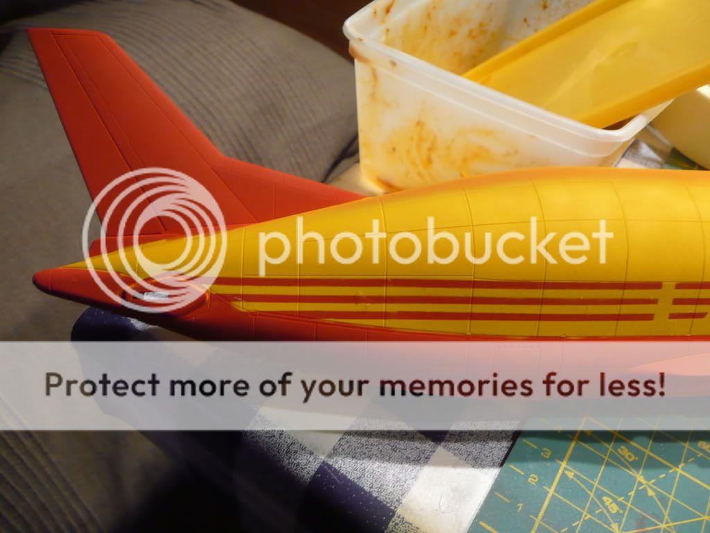

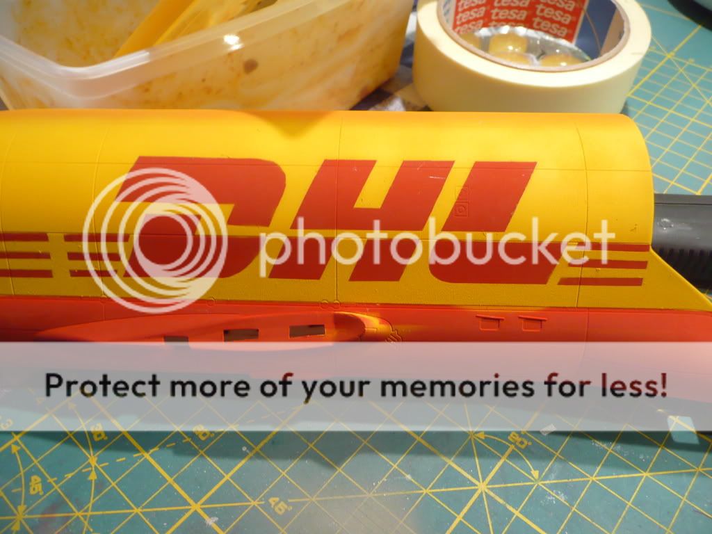

När sedan målningen va klar på denna dekalen så va det bara avtäckningen kvar! Nervöst va det allt! Jag va inte riktigt säker på hur det hade blivit heller. Lite svårt att se när masken fortfarande är kvar!
Men, här är resultatet!
Jag har fortfarande stjärtfenan att måla, samma dhldekal skall husera på den, fast i 20%s storlek. Tacka vet jag kopiatorer! Very Happy
Sedan är det finmålning och justering kvar innan denna sidan är klar! Mycket att göra! =)
