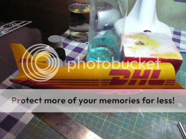

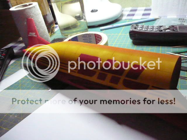

Inlägg av bjork_larsson i mån dec 15 2008, 12:49

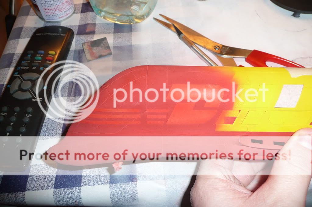

Här kommer dagens första update!
Jag har maskerat stjärt vingen och jag skall nog maskera lite till idag för att sedan dra på med rödfärg och sedan ett täckande vitt lager. Detta för att minimera risken för att det skall orange! Jag testade ju att dra på med gult direkt på rött, resultatet blev ju bra på ena sidan, men jag vet inte om jag vågar testa det igen. Tråkigt om jag måste göra om det igen... så nu skall jag testa med en vit bas då! =)Kanske inte går åt så mycket gul färg heller då!
Terje

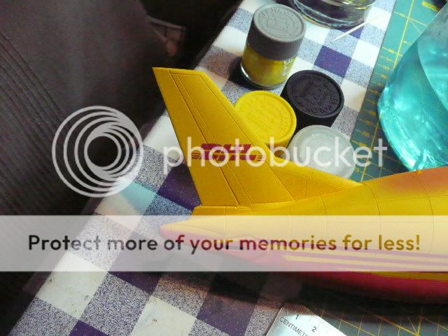

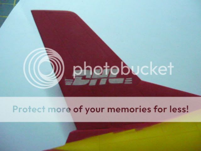

Inlägg av bjork_larsson i mån dec 15 2008, 15:39

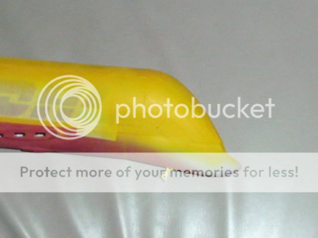

Här kommer dagensförsta update av DHL-Belugan. Jag har nu målat stjärtfenan gul och tagit bort dekalmasken. Jag är inte riktigt nöjd med den... jag skall nog fixa lite mera med den för att få avstånden på sakerna rätt!
Jag har ett litet problem bara! Jag fick lite färg som blev "hårig" på den nedre delen av fenan. Hur skall jag göra med detta? Finns det någe sätt att få till detta med typ polish eller någe? Vill helst undvika att sanda förmycket, även om jag skall testa detta lite med fint papper.
Just det, landningställen är klara för den fina målningen med, metall och saker... sedan skall det monteras och därefter skall den franska träskruven på plats och sedan även lastluckan monteras på!
Terje

Inlägg av JOooCKE i mån dec 15 2008, 19:27
Det blir suveränt det där ! cheers
jag förstog inte riktigt vad du menade med det ''håriga'' i lacken men det kan vara så som det blev med min buick när jag la det röda för då blev det något som nästan såg ut som att det var hårigt , men då tog jag bara en gammal tand borste och borstade lite där och då försvann det Smile
Sv: Airbus A300-600 "Super Transporter" Beluga
Inlägg av bjork_larsson i mån dec 15 2008, 22:29
Ja, det är nog detta jag menar! Jag vet inte om jag har använt lite förmycket med thinner så att färgen blir för torr, då skall det nog kunna uppstå "flingor". Jag skall testa med en tandborste! Tack för tipset!
Terje
Inlägg av Janne.S i tis dec 16 2008, 00:12
annars kan du polera med en gammal t-shirt så får du väck "appelsinskalet" Smile
Råkar ut för det där med tamyias färger med jämna mellanrum....det är som färgen torkar innan den träffar målet så att säga, det kan ha att göra med vilken thinner och hur mycket du har eller vilken spruta...många faktorer jag vet Razz Men det är inte ojhälpligt i alla fall. Enklast att undvika det är att blåsa många väldigt tunna lager istället för ett tungt.

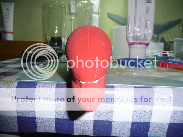

Här kommer min nya update! Denna gång har Luneticken jobbat med det främre landningsstället och även lasthuven.
Efter att jag hade monterat fast ställen så la jag i lite spackel i modellens främre del och sedan en stor och god franskträskruv och sedan lite mera spackel. Varför nu en franskträskruv kanske någon tänker, jo den ger en bra tyngd på liten yta! =)
Så nu skall jag bara spackla och ha mig lite, ritsa lite nya panellinjer sedan skall jag ge mig på målning av andra sidan.
Nu vill frugan ha datorn satt jag lägger upp ett par bilder så får ni se the progress!

Sitter och ristar lite panellinjer till hoguven nu! =) Det är strävigt men blir nog ganska bra!

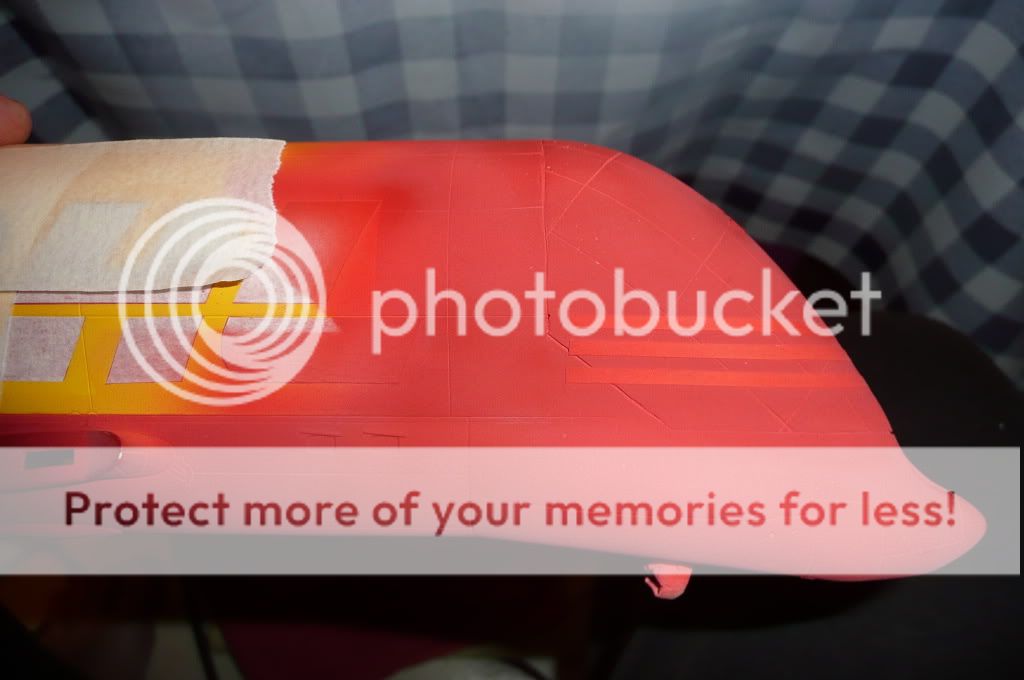

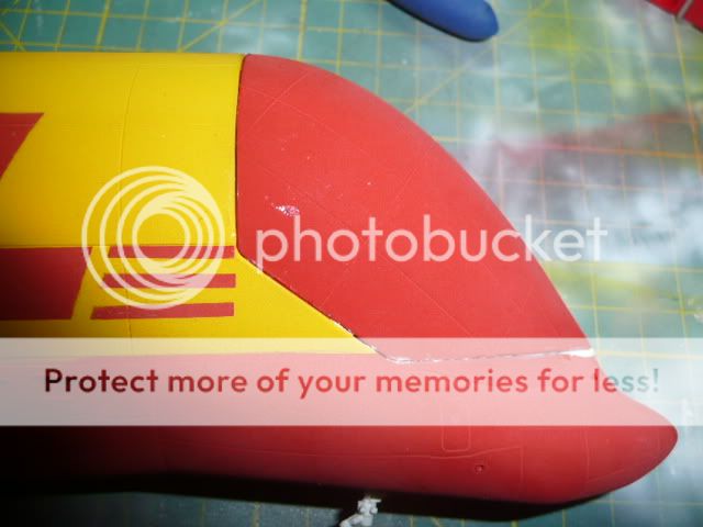

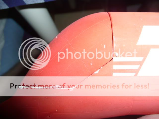

Inlägg av bjork_larsson i lör dec 20 2008, 02:12
Tjaba everyone...!

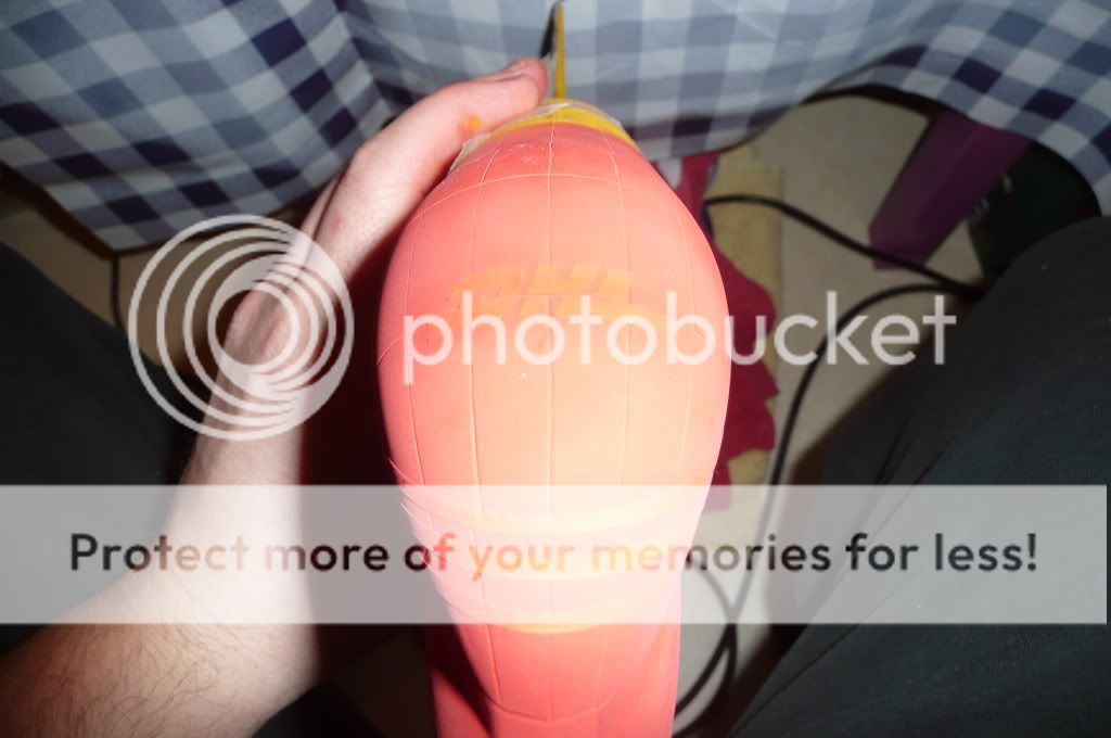

Nu har jag börjat med målningen av huven och tänkte att jag skulle visa er lite bilder.
Men först, Johan, om du nu ville skriva det som du pratade om innan, så kan jag ge dig flera och mera detaljerade bilder på dekalerna och jobbet med dem. Om du nu vill ha detta! Bara att hojta till! Very Happy
Nu så... efter ett tags brottande med lasthuven. Hade diverse missöden med den och råkade sabba en del, men jag fick fason på det efter en hel massa spackel. Fick knalla och köpa en ny tub idag! Mad Så har jag också fått rista nya panellinjer, eller rättare sagt försäkt de gamla. Fick slipa ganska mycket med!
Ser ändå ganska bra ut...
Nu skall jag bara inhandla micromesh så jag kan polera lite på färgen med. Fast det är klart, det gör jag inte förren jag har målat klar allt!
Kommer nog att måla en del i morgon med!
Ha det gott allesammans!
Terje

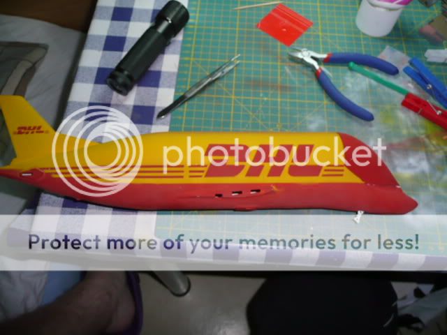

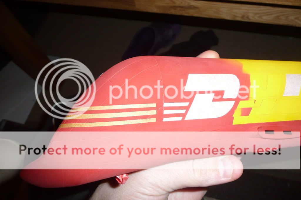

Inlägg av bjork_larsson i tis dec 23 2008, 02:29

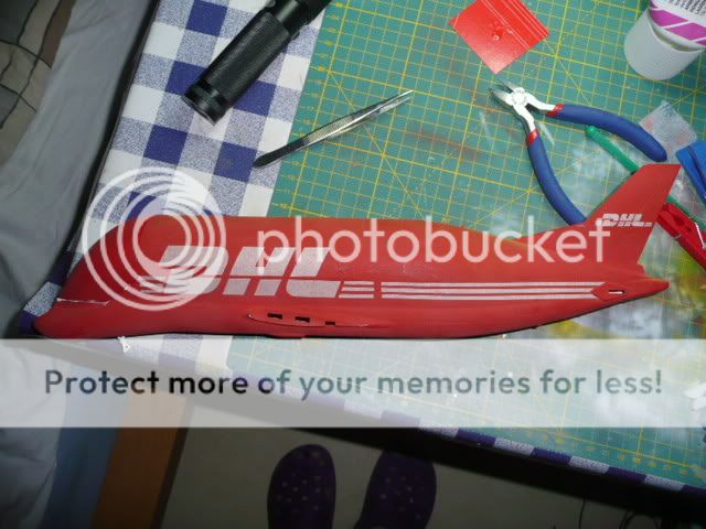

Nu så, nu är det i princip bara lite gulfärg kvar på fuselaget. Sedan är det klart för klarlack! =) Det har blivit lite sena nätter nu det sista, så jag är numera förpassad till en annan "ateljé"!
Jag håller på att ändra lite i stripsen, det är därför jag nu gått tillbaka till den röda färgen. Men detta är nu klart och jag skall bara på med den gula!
Ha det gott och slit inte ut er nu i julrushen! =)
Terje
