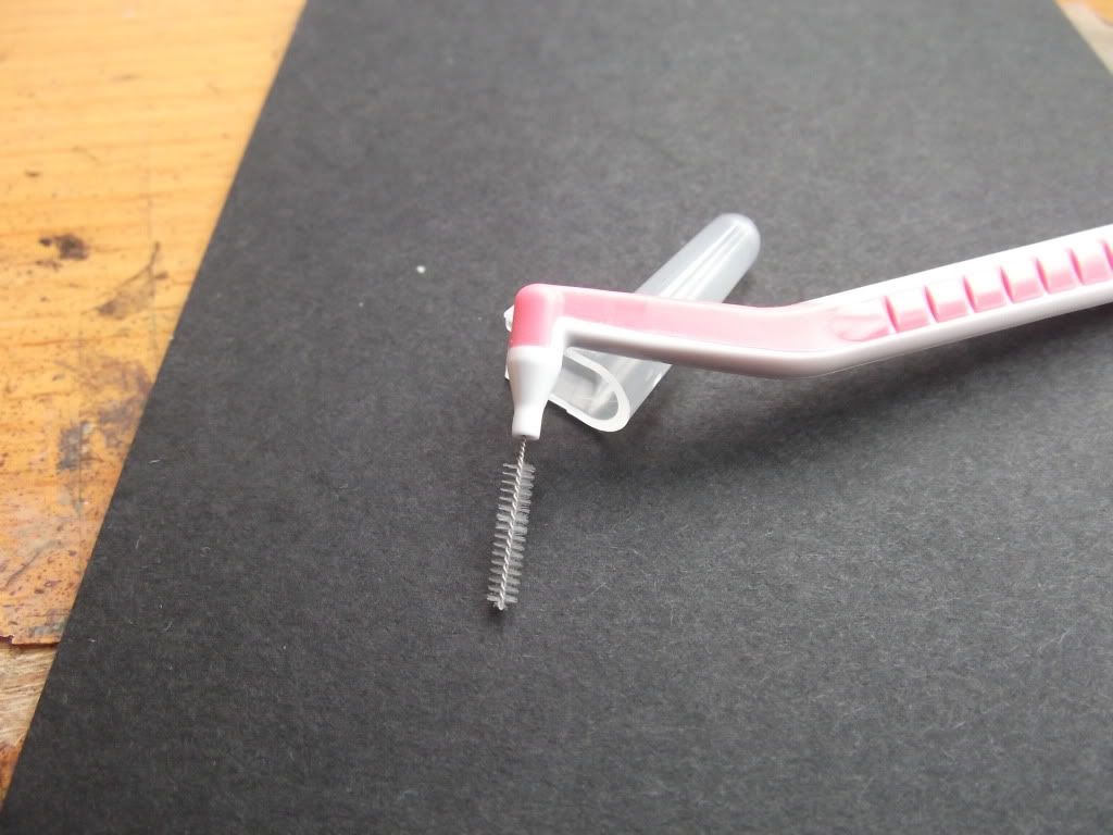

Och om du vill ha något smart att tvätta i småhål med kan jag rekomendera småborstarna som finns på apoteken(om ni har dom där) som man andvänder till att göra rent mellan tänderna med.
