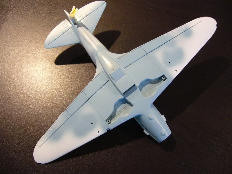

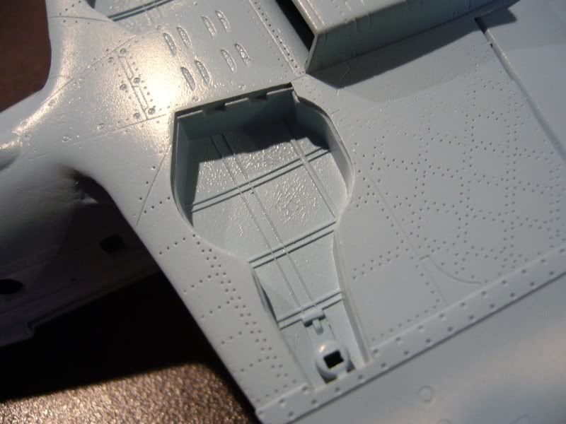

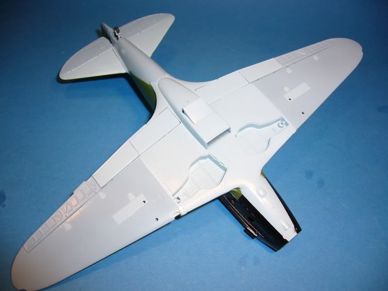

Nåväl, dags för lite färg:
Började med att måla alla metallytor undertill i ljusblått. Detta skall sen maskeras och träytorna skall sedan få sig en lite mörkare nyans.
Men vad skådar mitt norra öga?
Den rackarns Tamiya-primerna har krackelerat den underliggande färgen och sedan härdat till ett stenhårt elände?
Grrr, nu är det officiellt, jag hatar Tamiya primer på sprayflaska. Går ju inte använda skiten utan att det rinner, plaskar och kladdar Mad
BESVIKEN som Nemi hade sagt det.
Sv: Trumpeter MiG-3 1/48
Inlägg av cas i fre jul 22 2011, 19:22
Malörerna fortsätter...
Nya färgmixen som skulle på på träytorna blev aningen lik föregående.
BAH!
Ett lager till får det allt bli, med lite aggressivare blandning... Rolling Eyes

Inlägg av cas i lör jul 23 2011, 09:30
Det gör det alltid!
Nya lagret målades igår och nu fick jag lite mer separation mellan färgerna, kanske lite väl mycket Rolling Eyes

Inlägg av Obed i lör jul 23 2011, 11:55
CAS: Hade den underliggande färgen torkat länge innan du sprayade Tamiya-primern?
Man förväntar sig ju att primern ska jämna till små ojämnheter, så blir det etter värre. Dubbel besvikelse kan man klara sig utan.
Kanske Tamiyas flytande primer-spackel kan jämna till problemet, om du ens vill ta i Tamiya-saker efter detta. Nya ytan borde iaf vara hård nu.
Inlägg av cas i lör jul 23 2011, 14:29
Obed: Xtracrylixen hade torkat i flera veckor innan jag drog på Primern över allt. Nåja, man lär så länge man lever.

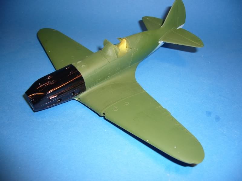

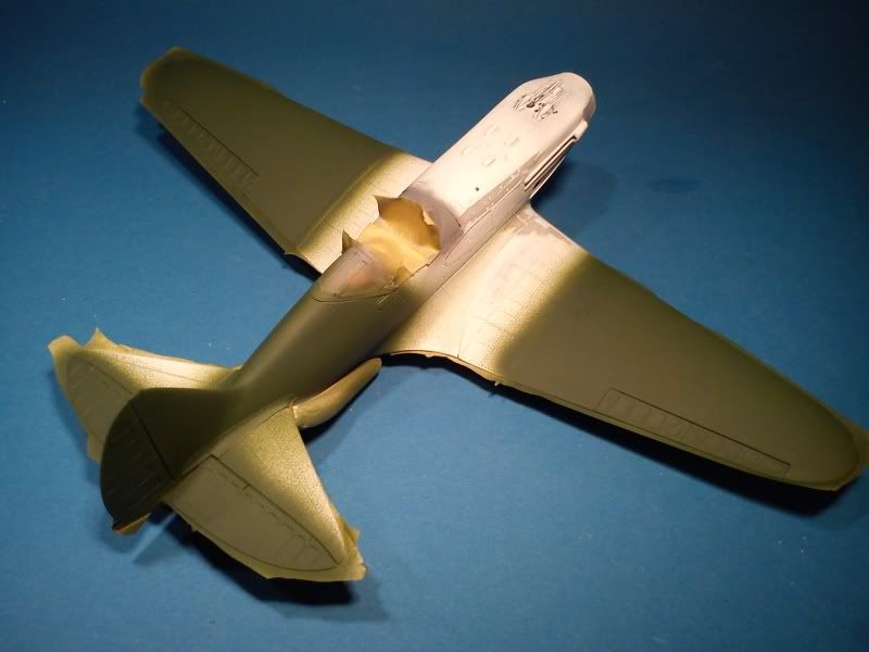

Inlägg av cas i lör jul 23 2011, 16:46
Var bara tvungen att lyfta lite på tejpen för att se hur färgseparationen blev:
Efter detta har det tejpats och sen kom det på första lagret grönt:
Nu får det ta och härda och sen skall samma färg ljusas upp något inför metallytemålningen. PUH!
Tänk att ett ynka tvåfärgskammo kan vara så besvärligt?

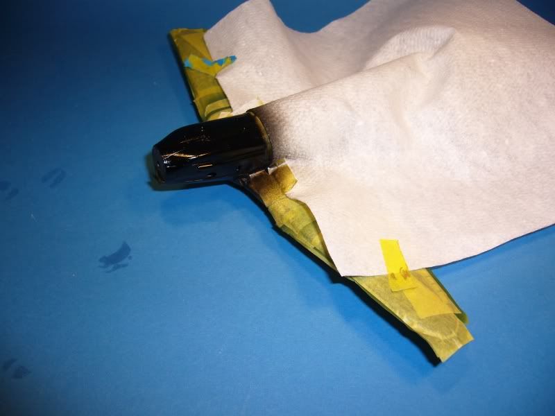

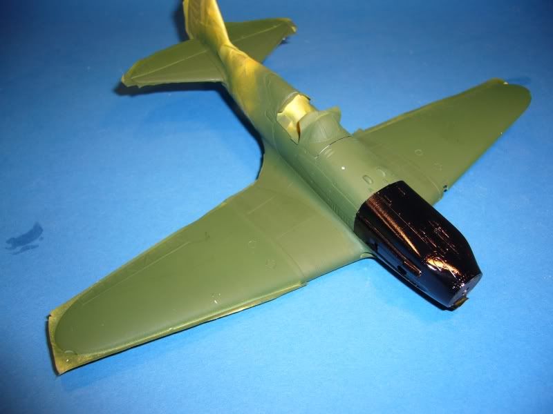

Inlägg av cas i mån jul 25 2011, 11:14
Igår kväll målades nosen svart:
Och nu är det dags för den stora demaskeringen!
Lite småskavanker har fyllts i, och naturligtvis har man lite tejpskiftningar i Tamiya-färgen men det brukar klarlacken rå på. Färgerna kanske inte är helt hundra, men å andra sidan så var ju kvalitetskontrollen i Sovjet ganska skiftande Cool

Inlägg av Matt_Public i mån jul 25 2011, 15:34
Stiligt nosjobb.
Ser liksom brutalt ut. cyclops

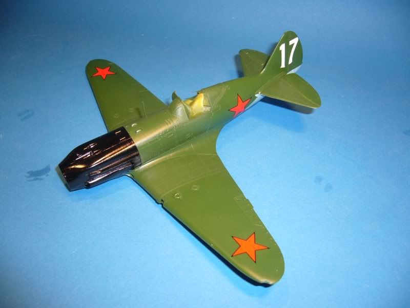

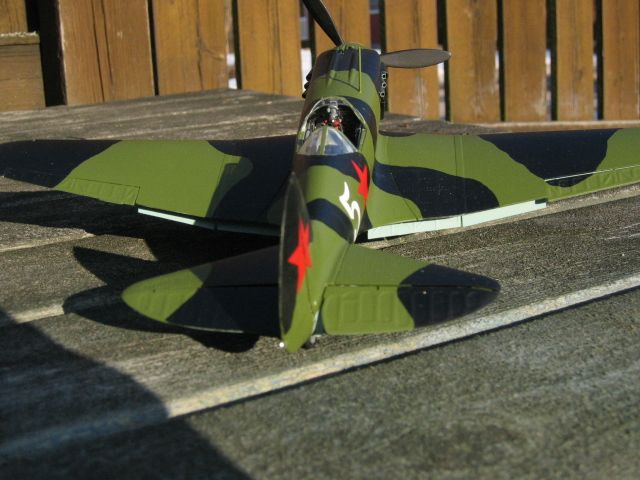

Inlägg av cas i tis jul 26 2011, 10:23
Det här var ju inte så svårt:
Alla 8 dekalerna är på plats Laughing

Inlägg av Janne.S i tis jul 26 2011, 10:58
Hehehe...inga 450 stenciler på den Razz
Inlägg av Matt_Public i tis jul 26 2011, 11:16
Åh, yatzy! drunken
Det behövs inte fler dekaler, helt klart top notch deluxe!
Inlägg av MiniStuff i tis jul 26 2011, 11:17
Ser ryskt ut Razz Snyggt som bara den....

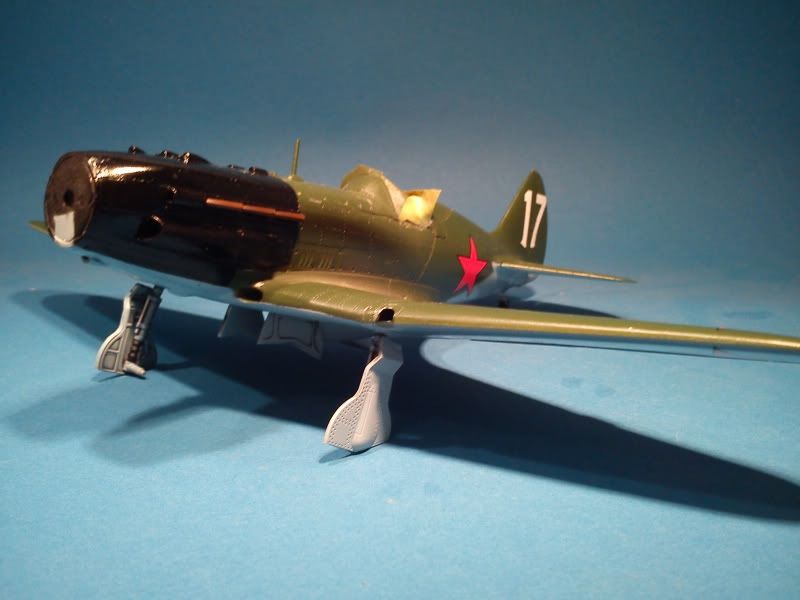

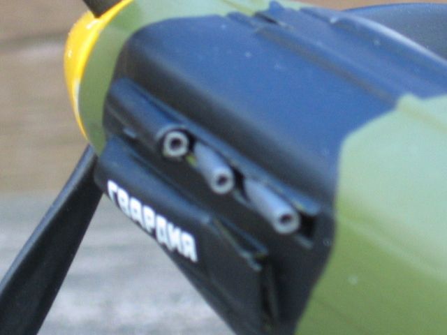

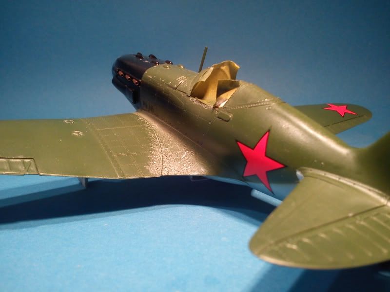

Inlägg av cas i lör aug 06 2011, 22:35
Och nu har den fått lie patinering och väntar på mattlacken.
Borrade ur avgasrören som vanligt och hoppade över Tamiya smink-kitet för nedsmutsning denna gång. Ny färgspruta och det är lätt att lägga på smoke som man vill ha det =)
Det skall väll till lite hjul, några luckor och antenner samt dom där RS-232 förlåt RS-82 raketerna, sen så är den klar!
Fast det blir nog lite tajt att fixa allt den innan semestern är slut Sad
Nåja. Det blir nog väl ändå.

Inlägg av Janne.S i lör aug 06 2011, 23:50
Mycket tjusigt Very Happy
Inlägg av Matt_Public i sön aug 07 2011, 10:39
Den ser skönt pårökt ut, jajamensan.
