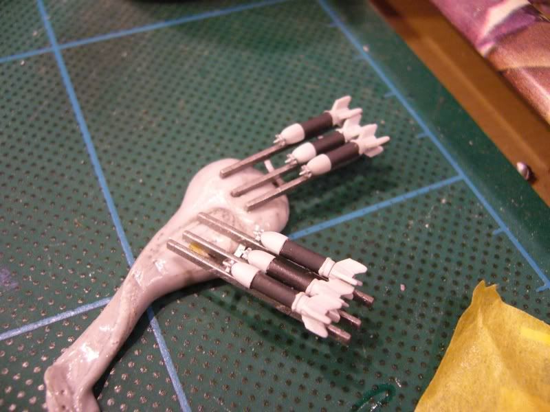

Sådär, RS-82 raketerna klara och hängandes på räls:

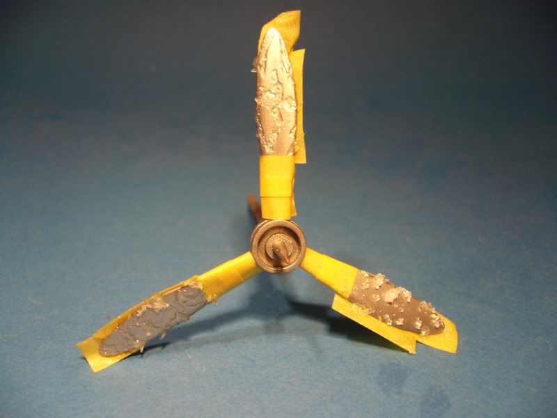

Här är då propellern, med Vaselin på 2 blad och socker på det sista. (socker nere till höger)

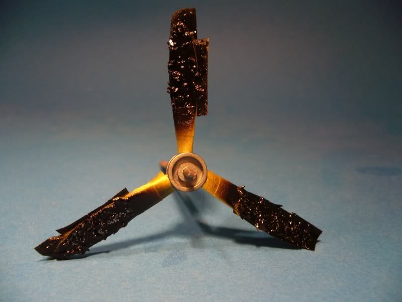

På med Tamiya svart:
Det är bara yttersta 2/3 som skall målas svart, resten skall vara ren metall.
Sprutmåla på Vaselin var ju inte lätt nånstans! Mycket märklig upplevelse Rolling Eyes
Nåväl, färgen fick torka och sen bar det av till kranen för att tvätta rent:
Det var väldigt lätt att få bort Vaselinet, men sockret satt mycket hårdare.
Ytan efter vaselinet blev dock väldans fet, så det var till att plocka fram tvålen What a Face
Vad kan jag dra för slutsatser av detta?
Vaselin är svårt att applicera på plana ytor, men det går fort att bli av med, men modellen måste tvättas ordentligt efteråt.
Socker är lika lätt som salt att hantera, men sitter lite hårdare. Har inte sett hur det missfärgar den underliggande färgen, då jag målade väldigt fort efter maskerandet.

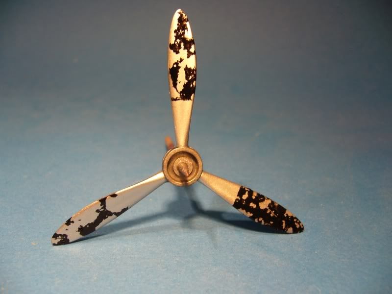

Och så en liten bild på MiG-3 med propeller på plats:
Det får bli sista arbetsbilden innan den hamnar i bildrutan.
Men lugn! Det är fortfarande några grejer att sätta dit och fixa till så det tar nog en stund till innan den hamnar där Wink

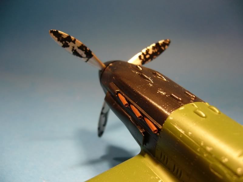

Igår blev den klar, och skall dyka upp i bildrutan så småningom!
