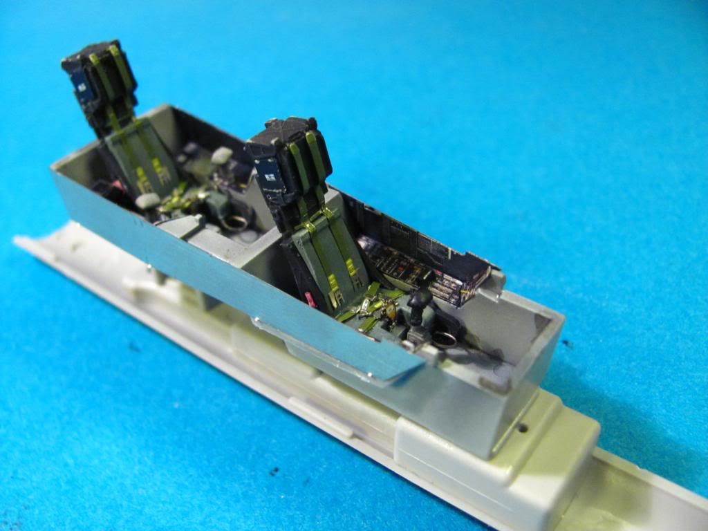

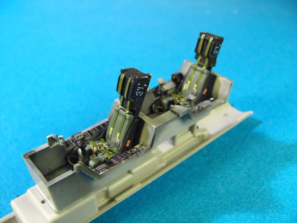

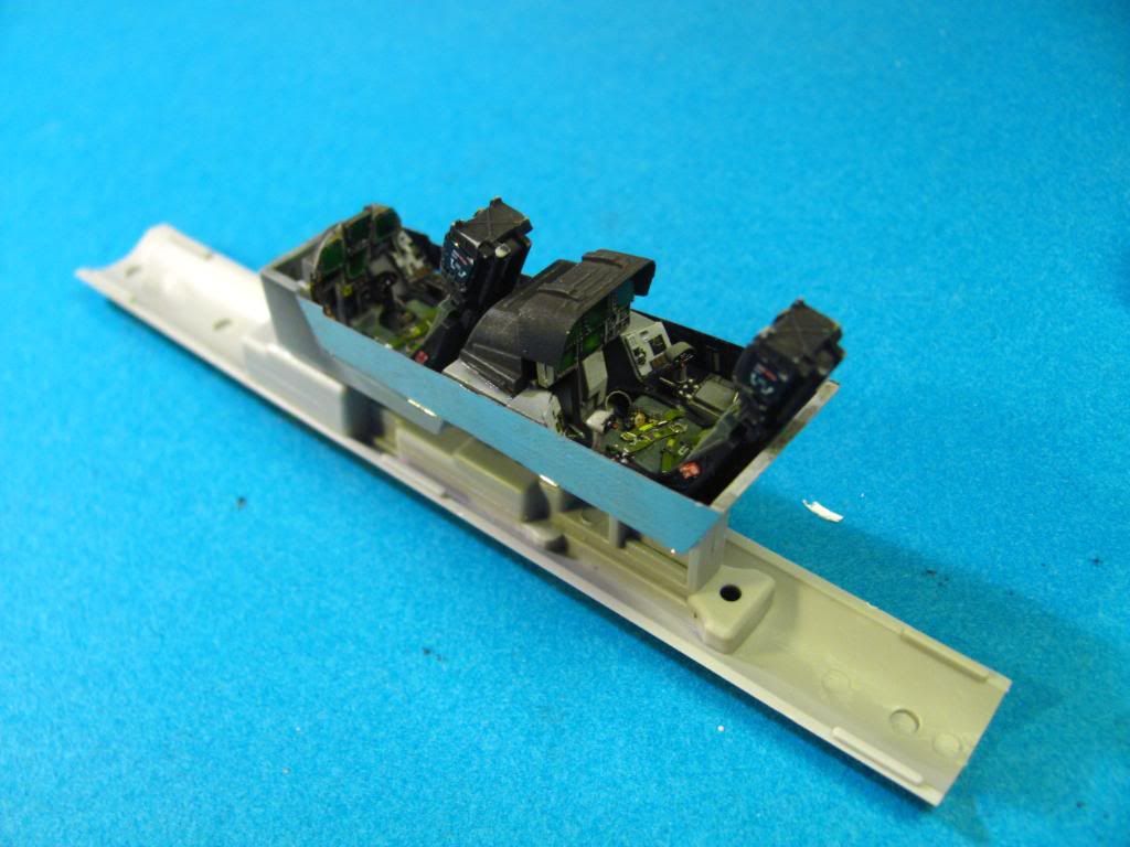

Inlägg av Janne.S i tor maj 12 2011, 23:38
Då så, då var Kanadickerna utslagna och jag kan fortsätta med en liten uppdatering Very Happy

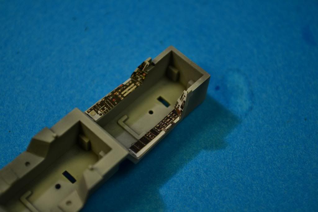

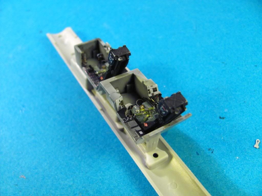

Det här är vad jag fick ihop under bygghelgen, cockpiten å stolarna....det var ett ton ets som tog tid att fippla med.

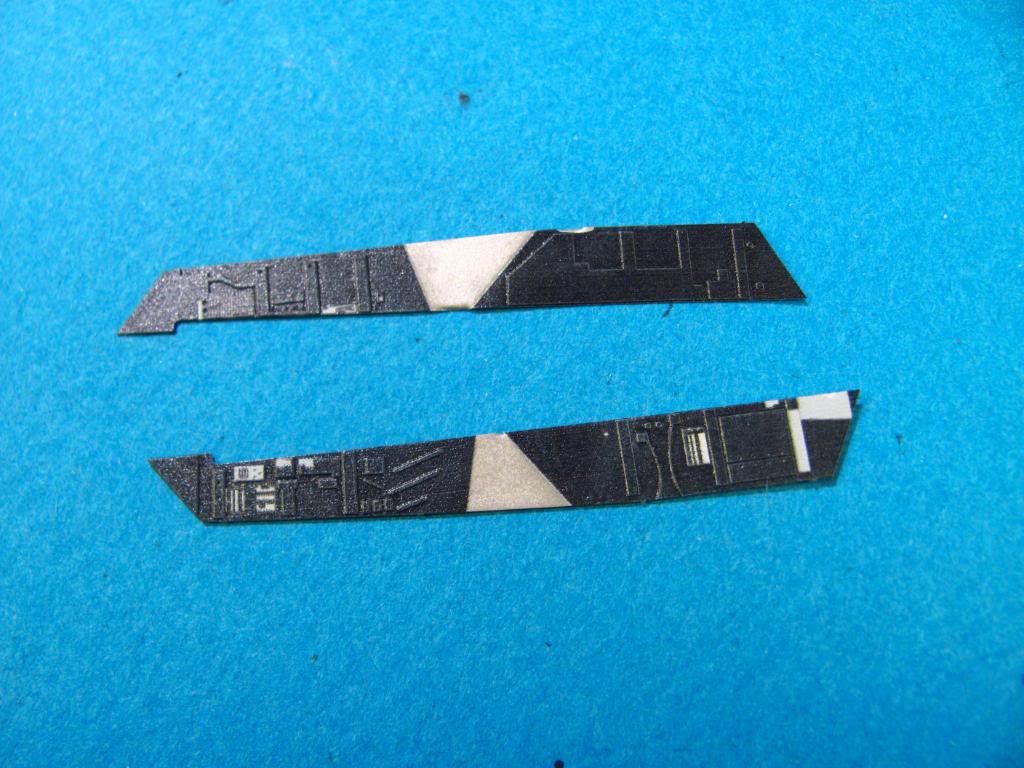

JAg hade inte sidopanelerna med mig till ALingsås så de blev preparerade idag istället, eduard ets som jag torrborstade en gnutta.
Och limmade på plats...

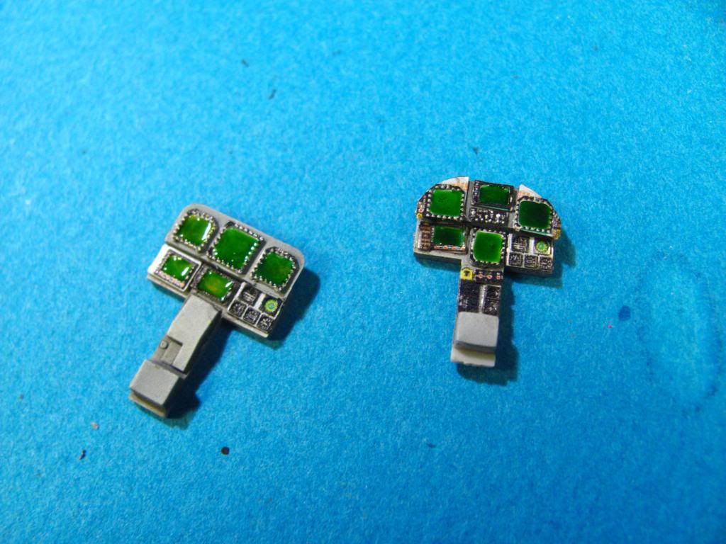

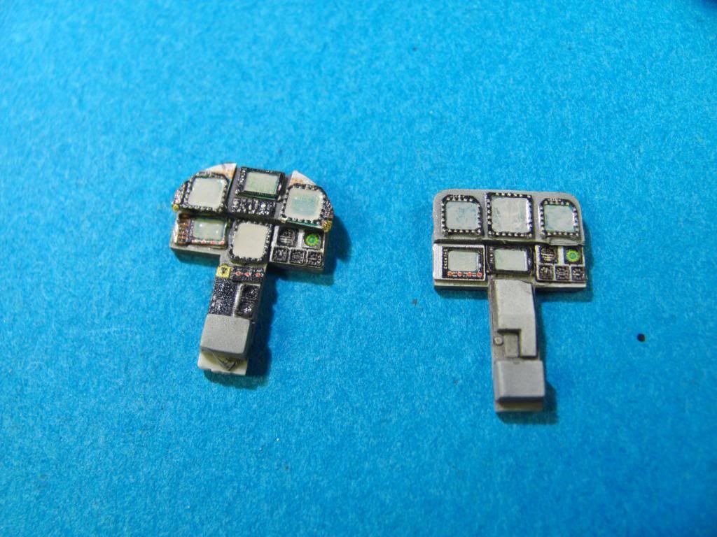

Sedan var det dags att "stänga av" MFD:erna, satte en klick grått på skärmarna....
...Och sedan klargrönt på det.
Och på plats med dom.

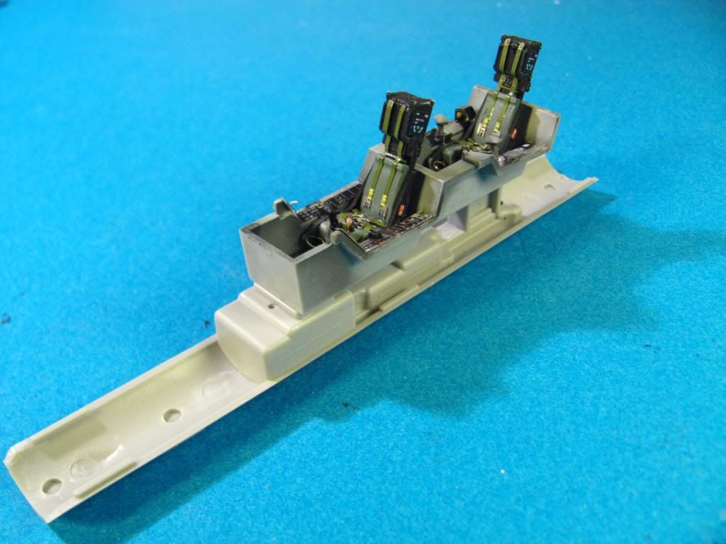

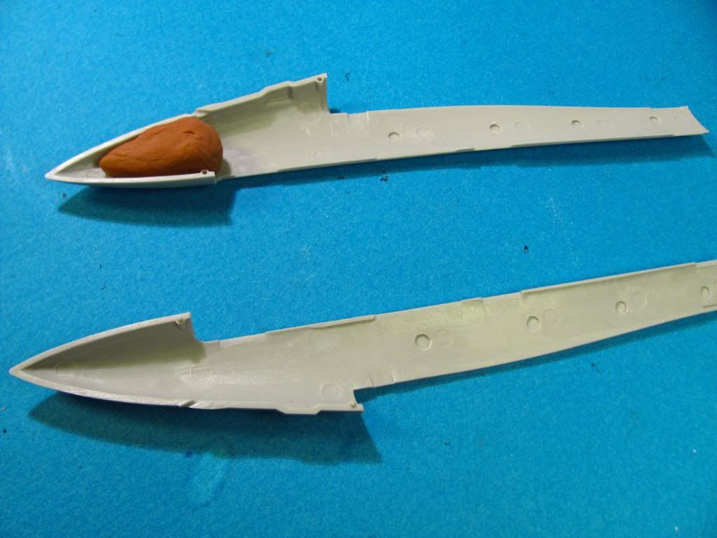

Jag kom ihåg lite nosvikt den här gången åxå Razz
Så ska de här delarna limmas ihop, känns en gnutta överkomplicerat....men men så länge passformen är bra så är jag med Very Happy
Så ja!
LImma lugnt!

Inlägg av Azgaron i fre maj 13 2011, 00:12
Ser snyggt ut Janne! Snygg cockpit!

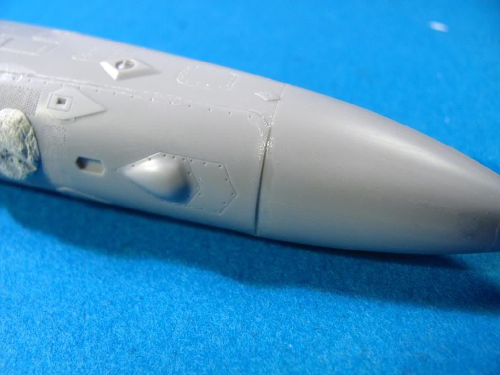

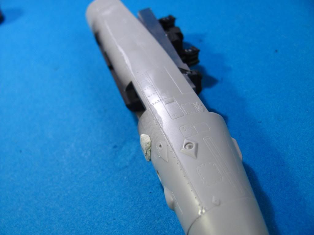

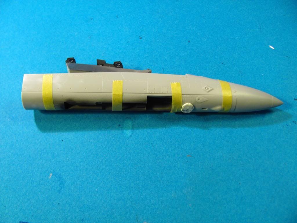

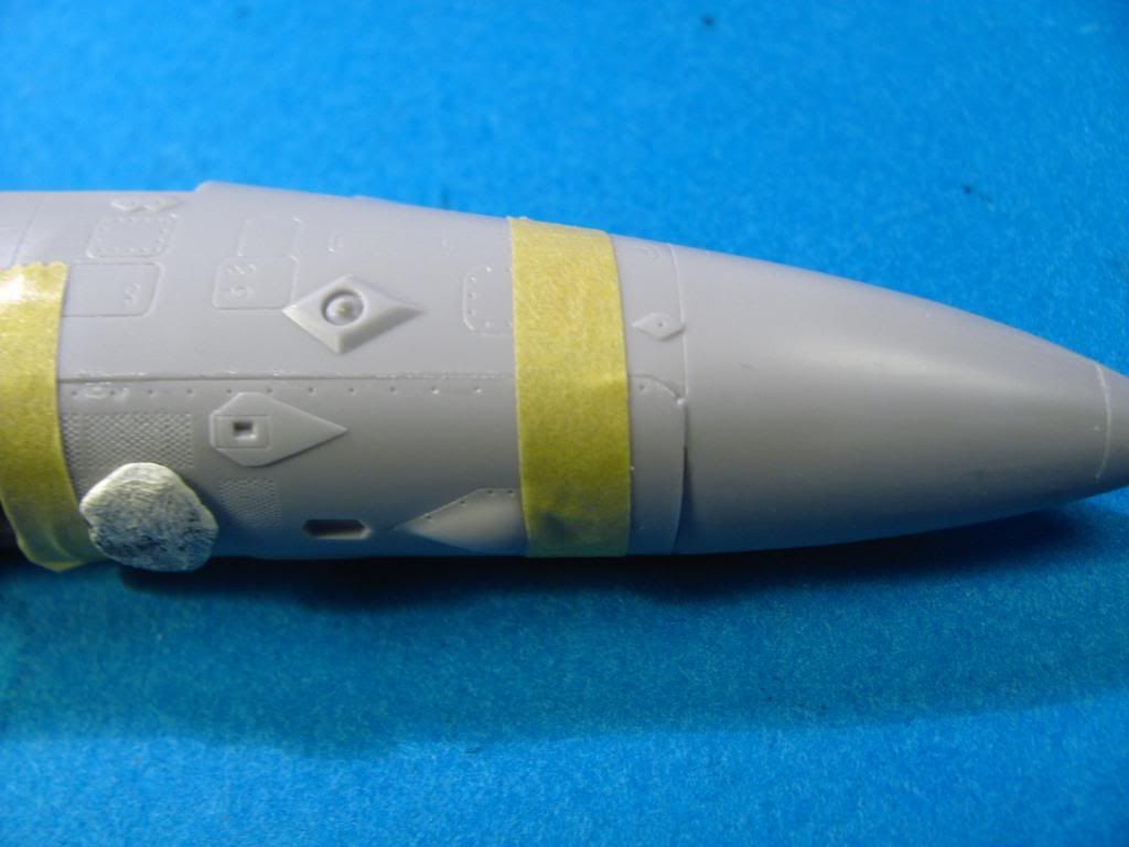

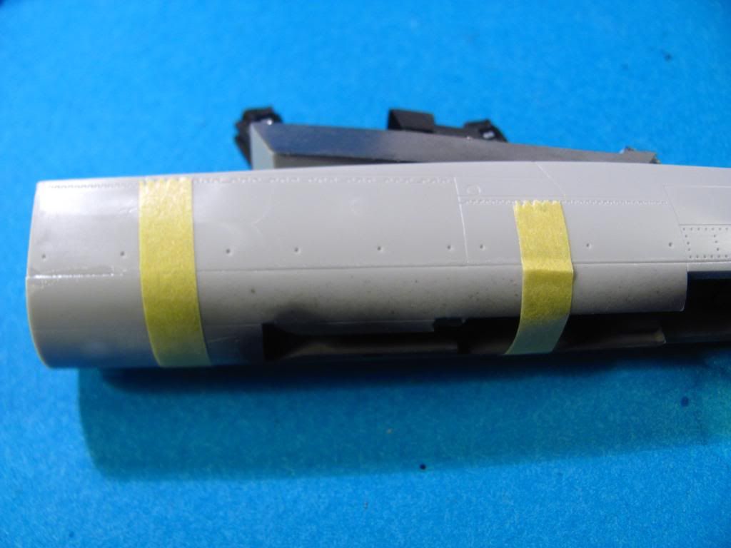

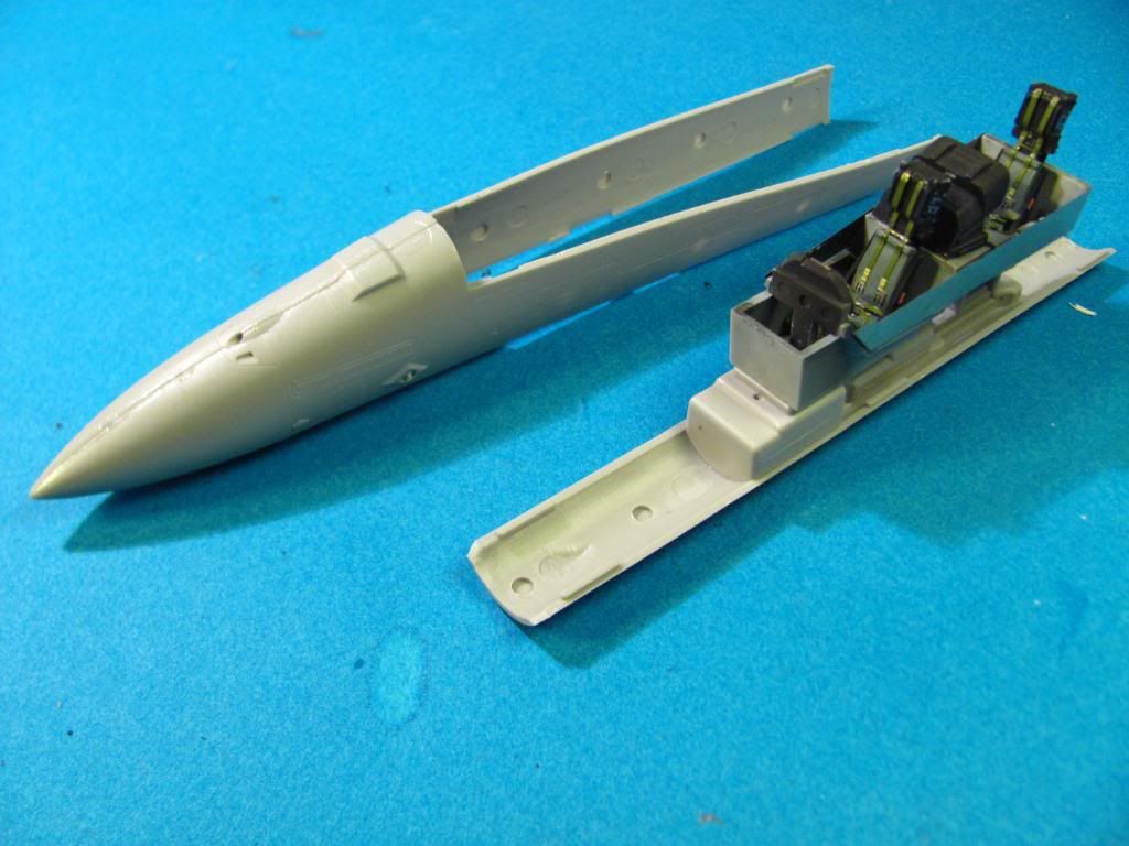

Då har det blivit byggar dags...
Nosen ska sättas ihop, tidigare så limmade jag ihop nosdelarna och har putsat å spacklat på dom nu ska själva cockpiten in i nosen. (tycker fortfarande att gawa gjort det onödigt komplicerat)
Nåväl jag passade in delen och fixerade den med tejp.
Sedan limmade jag ett segment i taget och passformen var inte helt illa Very Happy
Det vara bara där den mötte noskonen som det såg lite illa ut men det går att åtgärda Very Happy
Så ja, limmad på plats...
PÅ det stora hela så gick det bra här blev det lite fult men lite mer lösningsmedel och tryck så belv det hyfsat, kanske får spackla en gnutta.

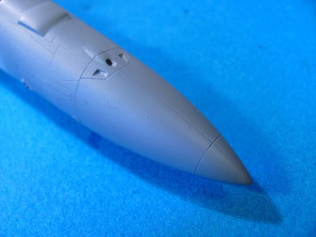

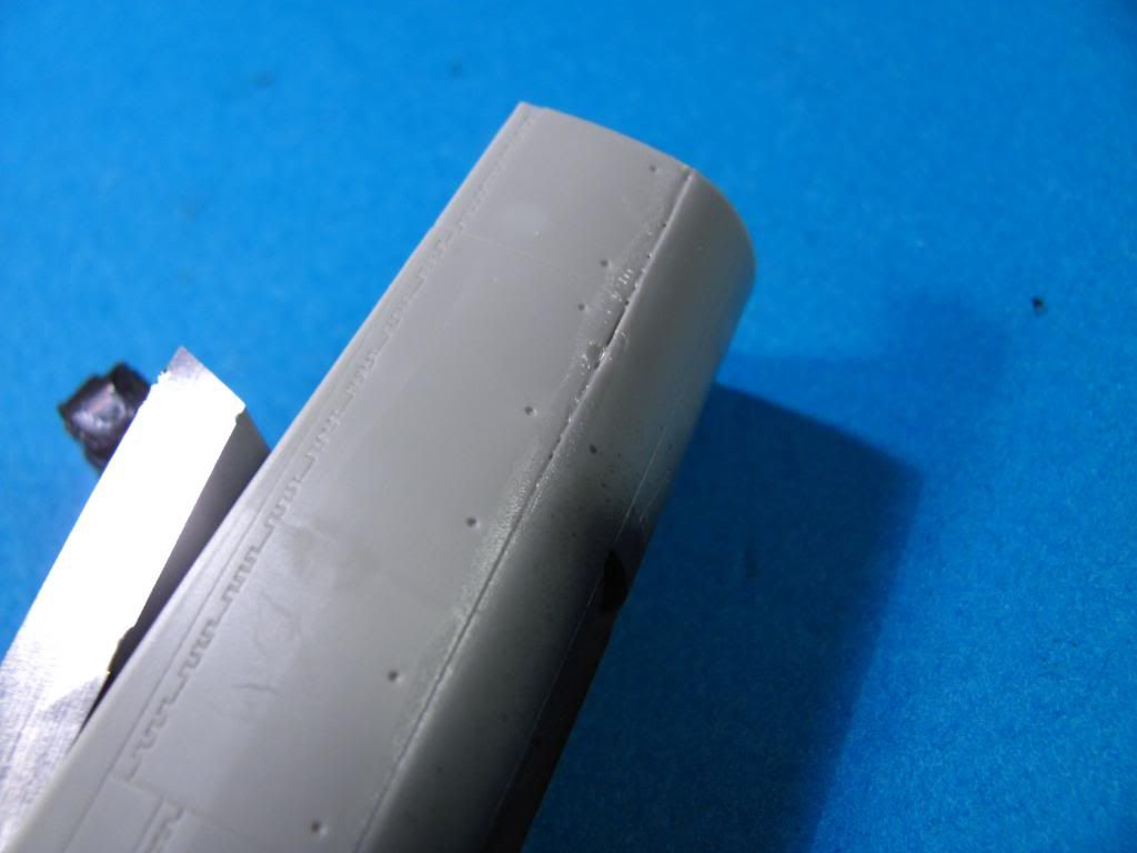

Det här tyckte jag var aningen bisarrt, jag slipade å spacklade mittfogen och kollade den med färg, jag lovar det var helt jämnt, det fanns ingen mittfog! Men när jag lade på lite primer så dök den här upp ?!
Mysko....får putsa lite till då...

Inlägg av T-34 i lör maj 14 2011, 17:31
Kan det vara så att nåt i primern löste spacklet lite så det sjönk in?

Ser bra ut Janne! Knepigt med skarven!
