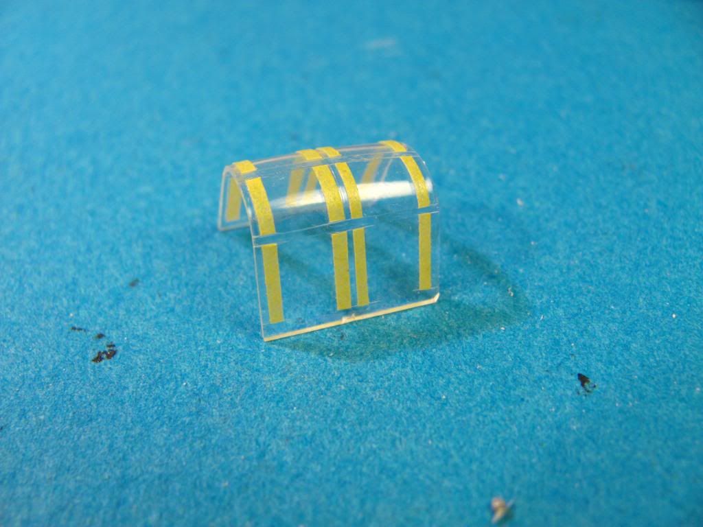

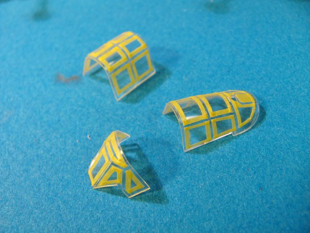

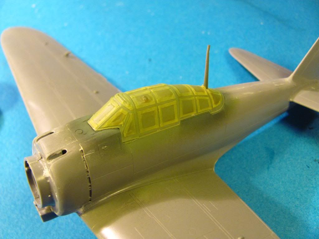

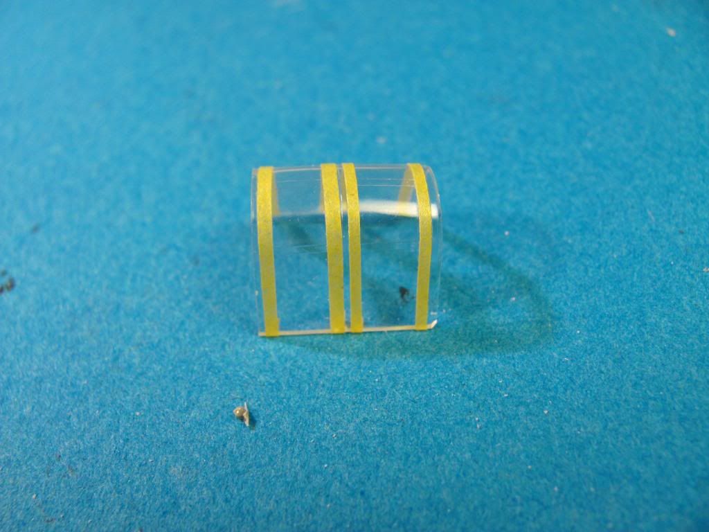

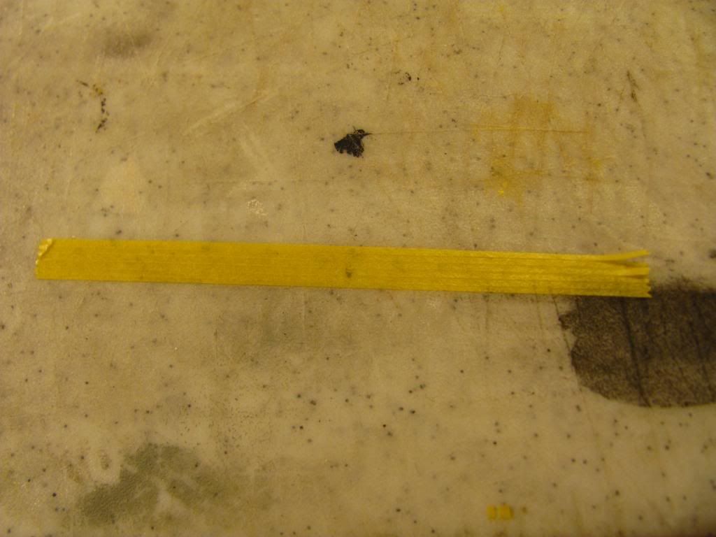

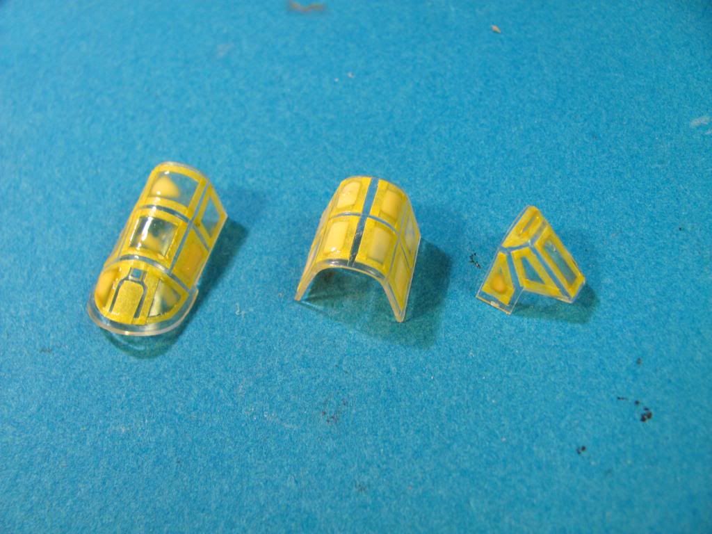

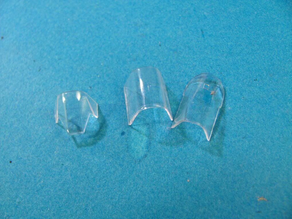

Inlägg av Janne.S i lör jun 18 2011, 15:54

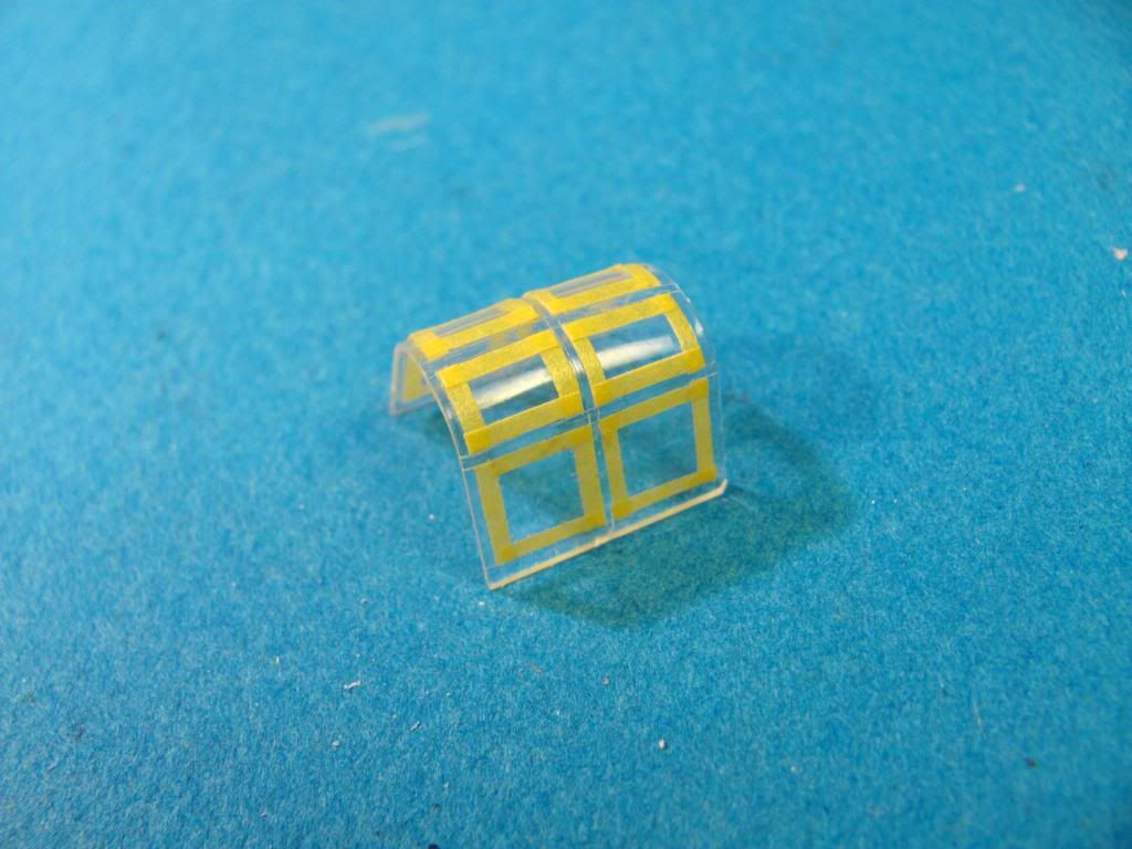

Operation maska huven!
Börjar med att såga loss huven och putsa delarna lite.
Sedan tar jag en bit tejp som jag skär till smala remsor...
Lägger remsor längs ramrna i en riktning först...
Trimmar med ett vasst knivblad där tejpen lagts över ramarna...
Åsså lägger jag remsor åt andra hållet och trimmar dom likadant...
Så gör jag likadant på alla delarna.
Sedan avslutar jag med att plaska på maskeringsvätska i mitten.
Det var det...

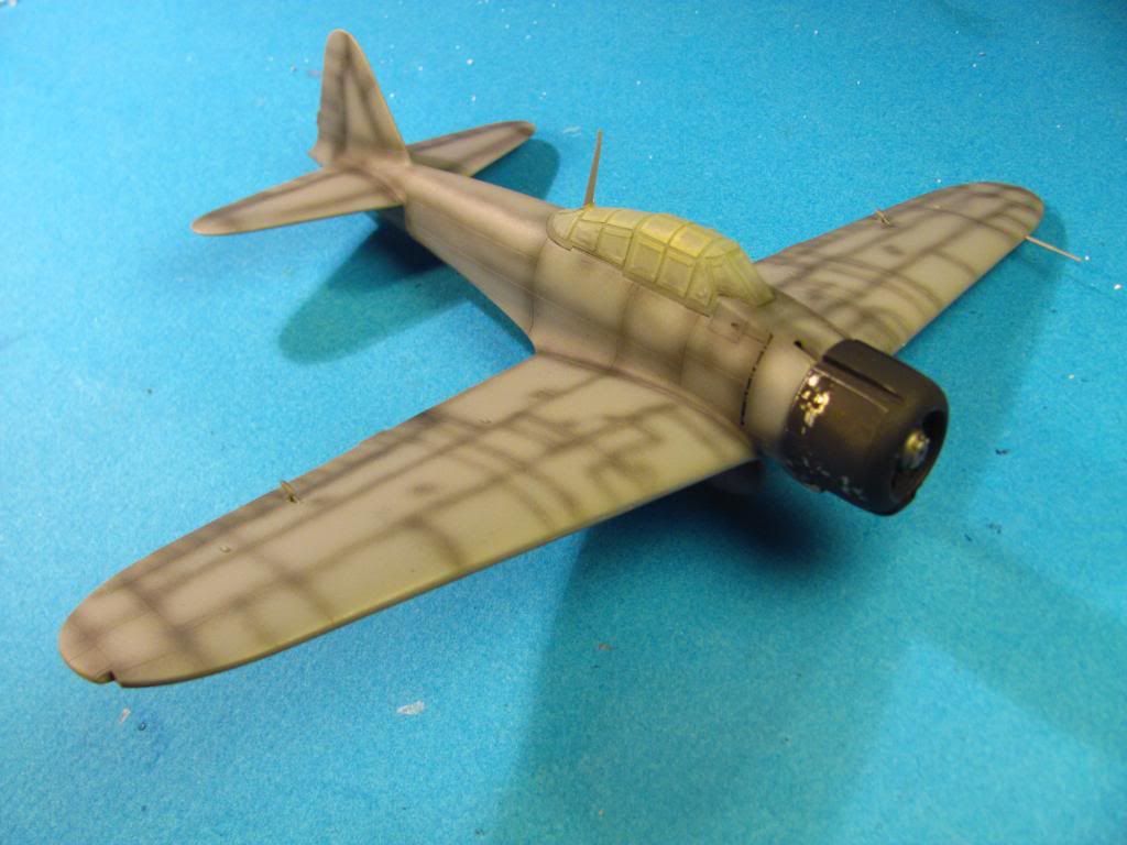

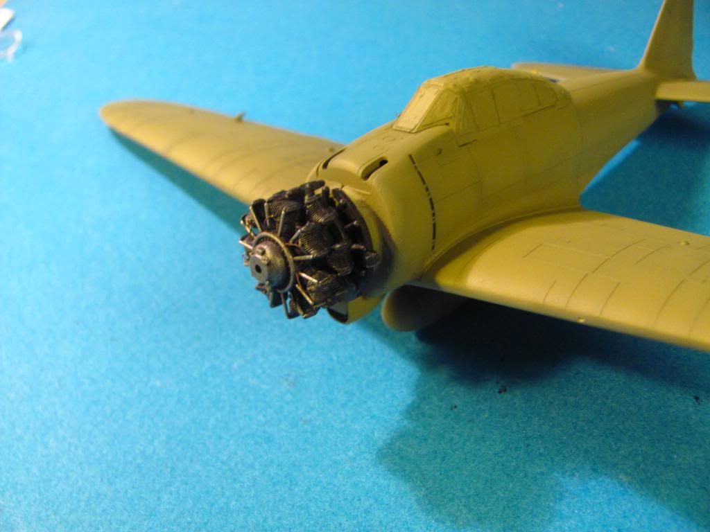

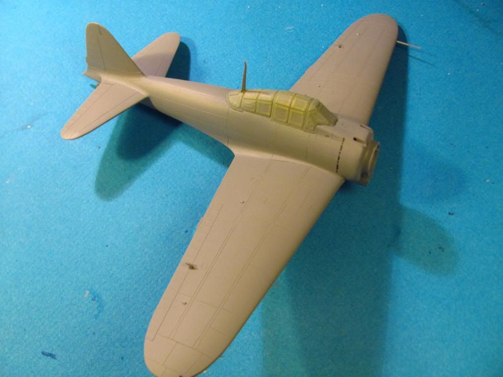

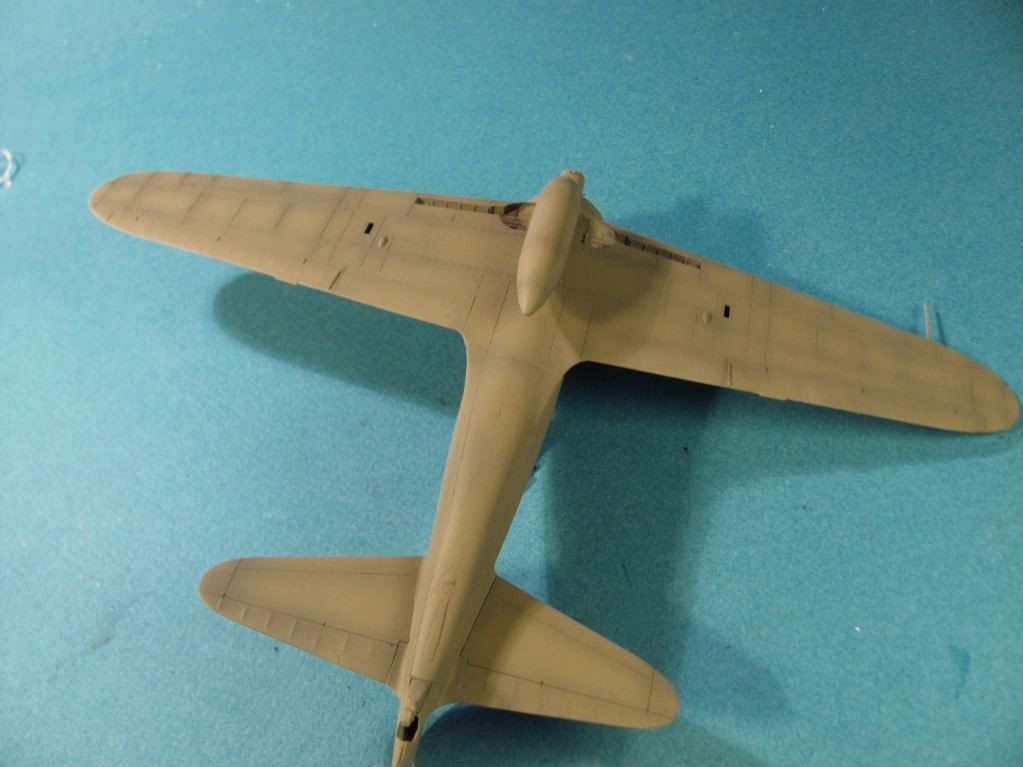

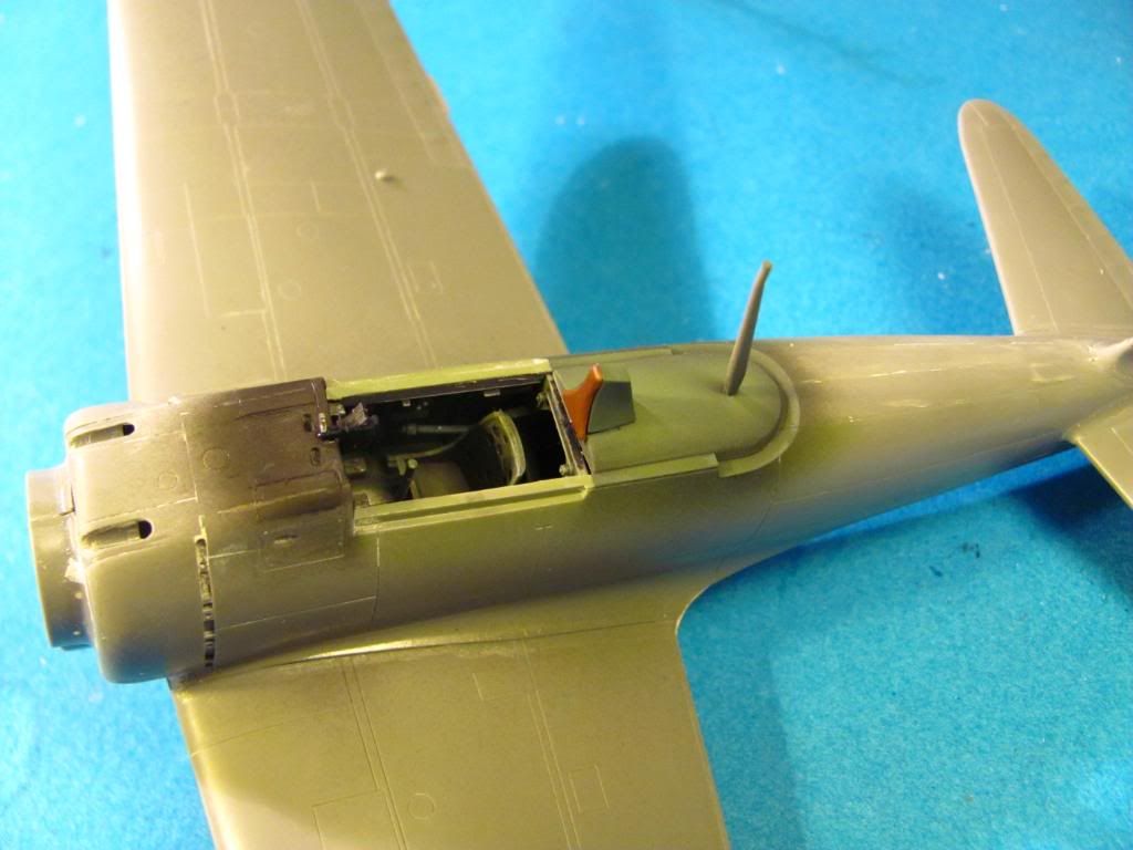

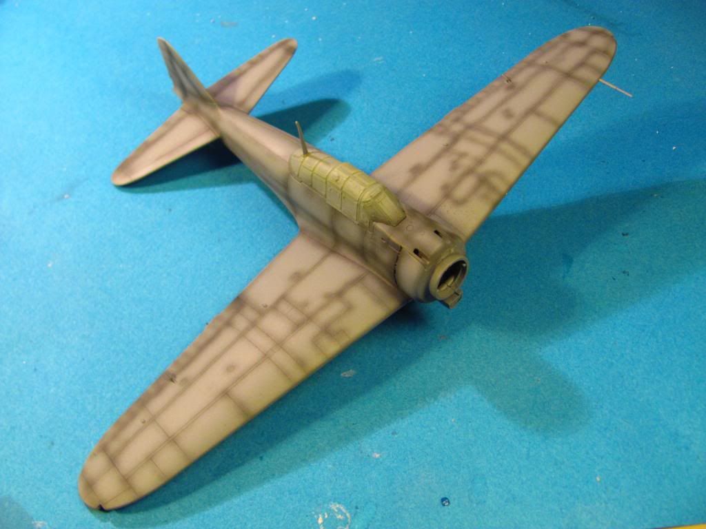

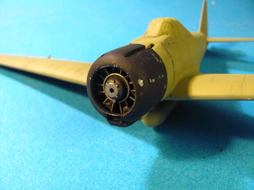

Inlägg av Janne.S i sön jun 19 2011, 20:49

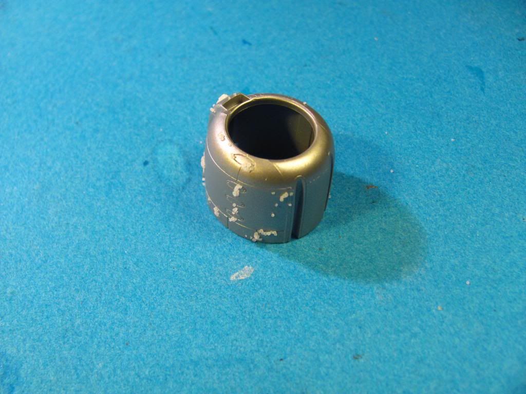

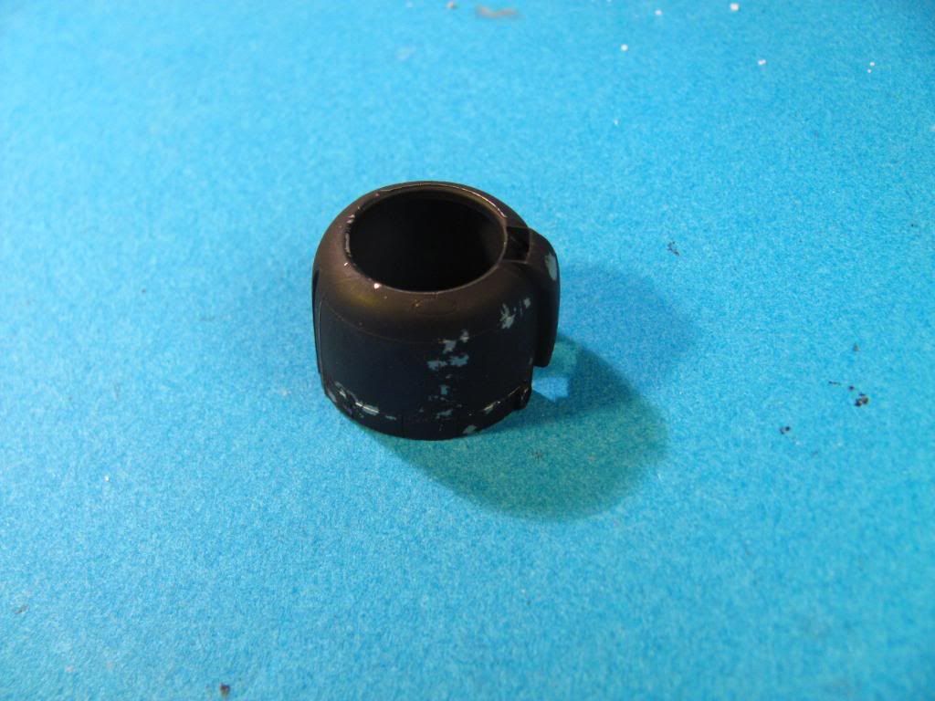

Ja då börjar det komma lite färg på Zeron Very Happy
Började med att salt chippa motorkåpan....
Sedan måla svart...

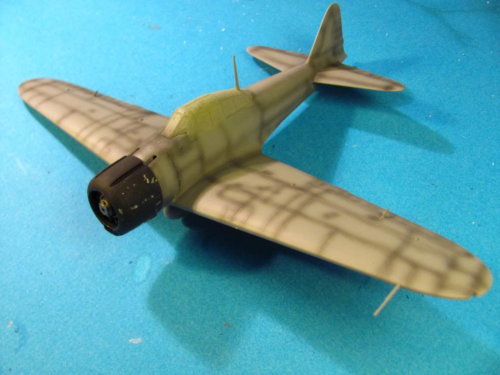

JAg slängde in de sista detaljerna i cockpiten...
..Sedan åkte huven på och jag blåste på interior green.
Lite grundfärg....alclad som vanligt...
Sedan en väldigt lätt preshejd för att vara jag Razz anledningen till det är att modellen blir så pass ljus att det skulle lysa igenom för mycket annars.
Så avslutningsvist en liten torrpassning av motor och motorkåpa på plats Very Happy
Sådär ja! Limma lugnt!
Sv: Mitsubishi A6M2a, HAsegawa 1/48
Inlägg av Caverö i sön jun 19 2011, 21:48
Hur kommer det sig att du strular med en sådan här skön lite pjäs Janne?
Det ser som vanligt ut att gå raka vägen till ett snyggt resultat cheers

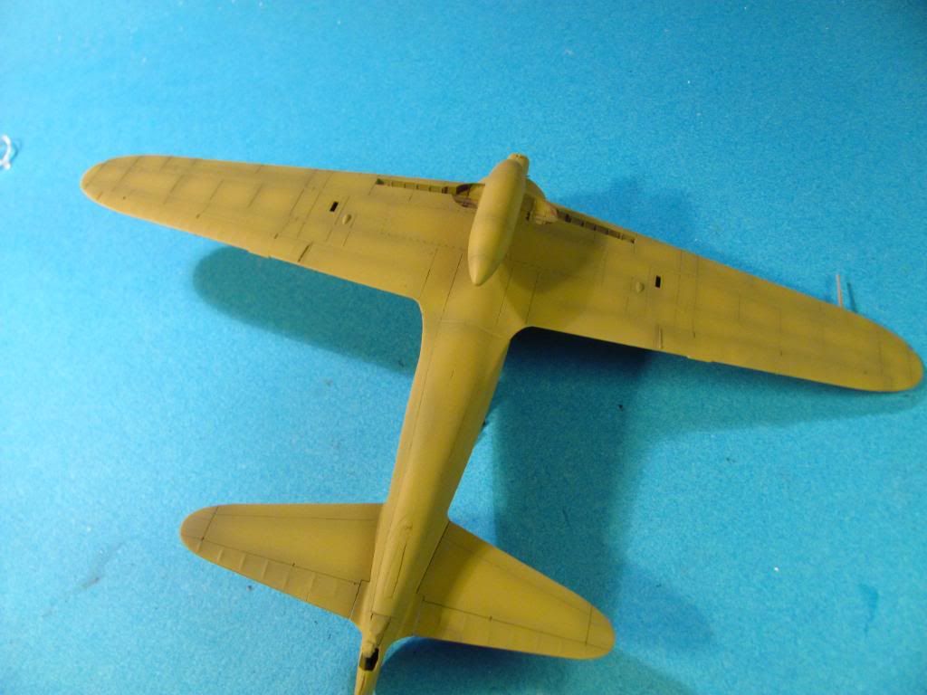

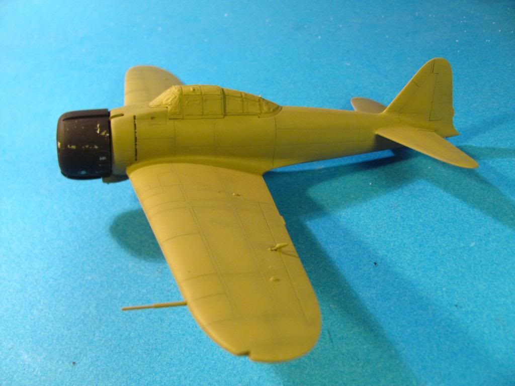

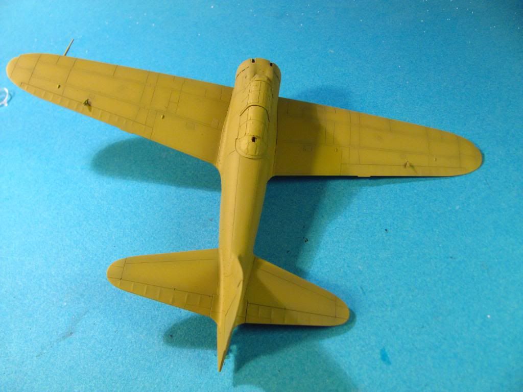

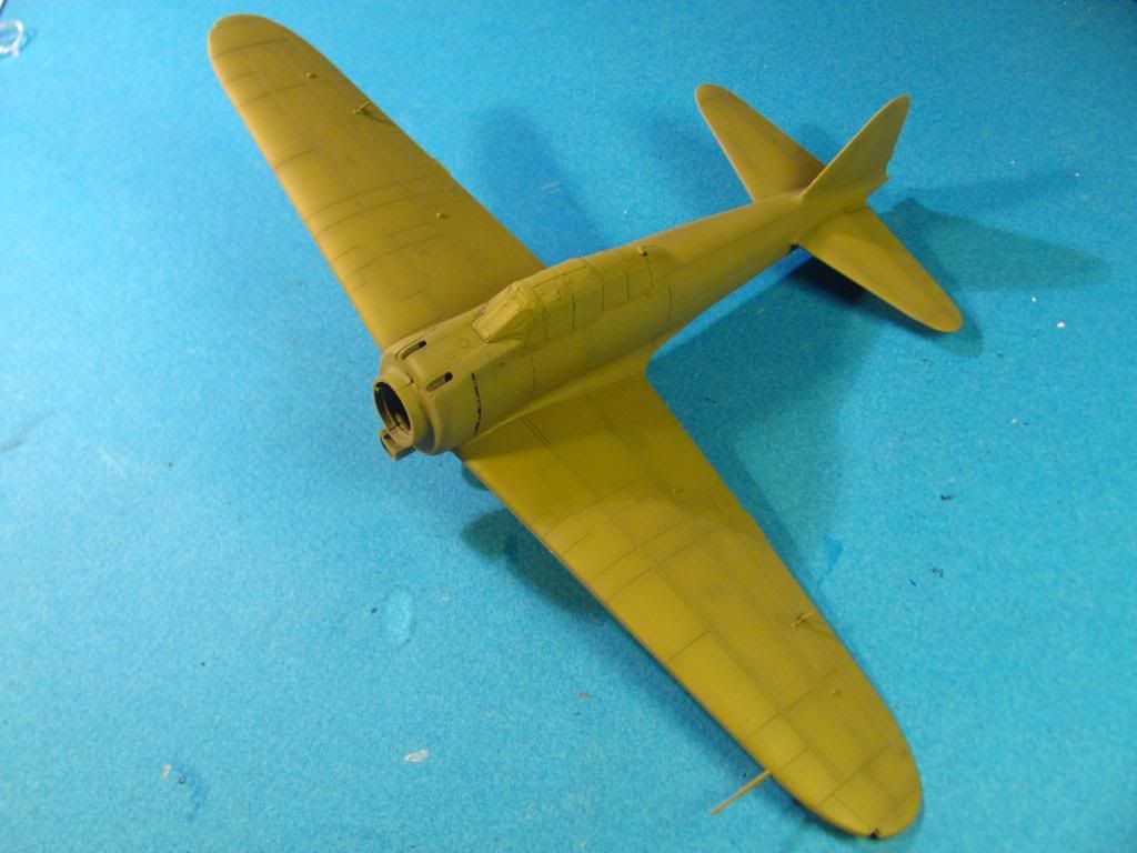

Inlägg av Janne.S i sön jun 19 2011, 23:00
OK, jag kunde inte hålla mig!
Jag blandade till mixen av 6 delar XF-49 Khaki och 4 delar XF-21 Sky...och det bidde så häringa.
HAde nog velat haft ett par droppar vitt i åxå för skalaeffekten men jag hade slut på tamyia vit..
Nåväl jag blåste på i tunna lager över shejden i alla fall och jag tycker det ser trevligt ut.....
Det ser lite grönare ut på bilderna än i verkligheten
Det här är väl närmre verkligheten men jag orkar inte redigera alla bilderna Razz
Dags att limma på motorn.....
Kåpan klämdes på plats utan lim....najs passform!
Sedan blir det till att målaa hjulbrunnarna och sätta på ställen så är den snart klar för blanklack dekaler och lite vädring.
Panelerna syns väldigt väl så jag får se om jag lägger så mycket wash i dom.
