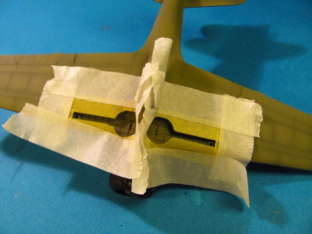

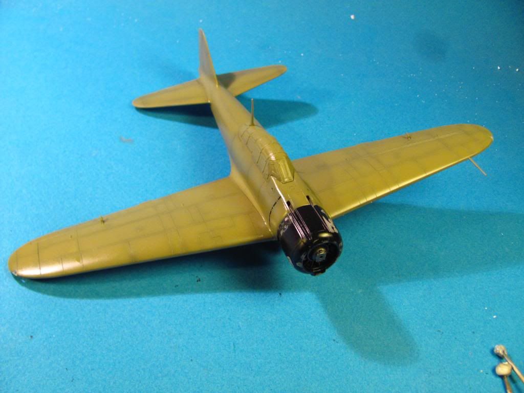

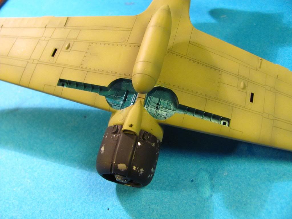

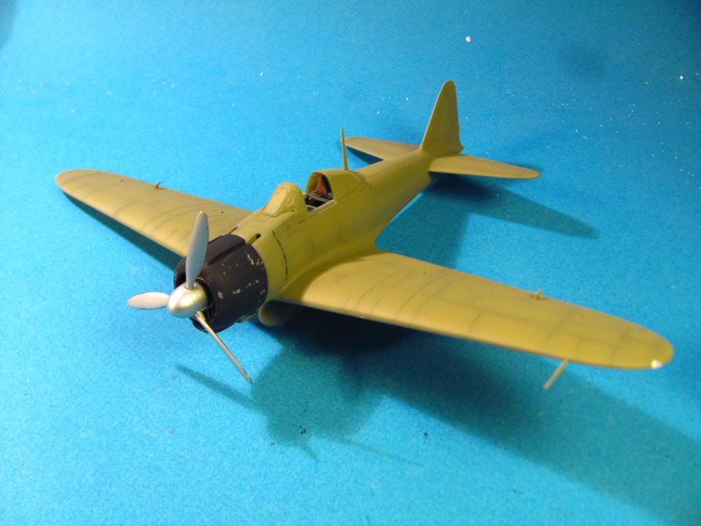

Då var det Aotake dags!
Först maska så sött...
Sedan på med Lifecolors Aotake och av med masken.
Testa med en liten propellis på Very Happy

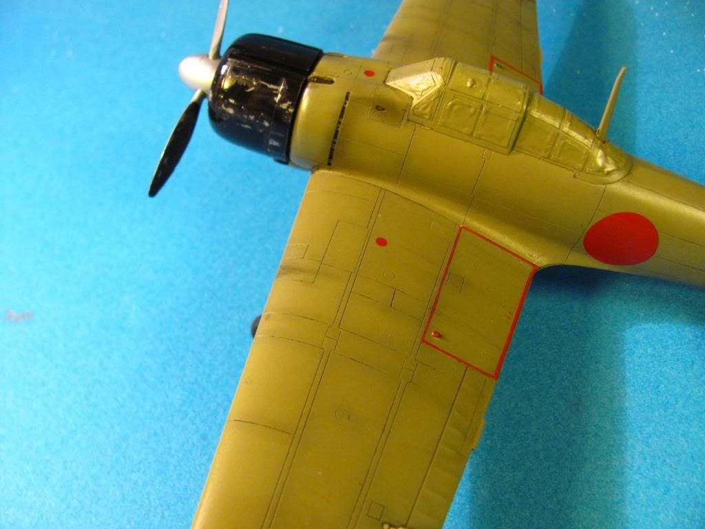

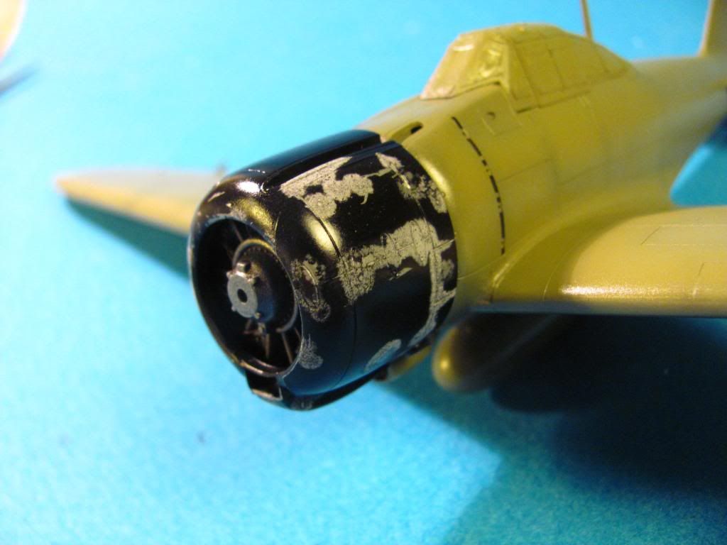

Åsså på med johnson!
Hmmm?! Vadan detta?
Får spåna på vad jag ska göra med kåpan.... i värsta fall får jag väl måla om.

Fusk! Färdigblandad Aotake!?
(eller rättare sagt, det där skall jag lägga på minnet tills det är dags för en egen Zero)
Himla läckert blir det, men vad i herrans namn hände med motorkåpan? Nåt skumt med kombinationen tamiya, salt och johnson?

Skräckkåpan affraid det var inte snyggt.

Någe lurt vart det med kåpan när jag lade på johnson...jag lade på Alclas blanklack uppe på och då försvann de vita fläckarna....väldigt mysko.

Attans skumt med kåpan, men annars blev det snyggt.

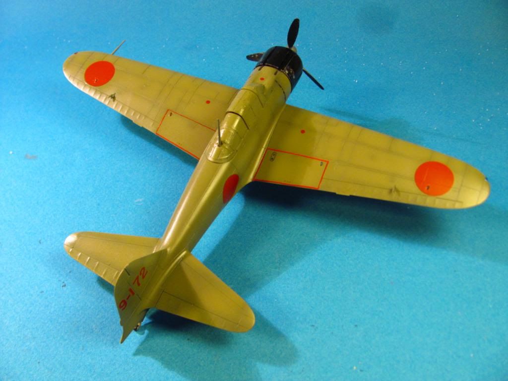

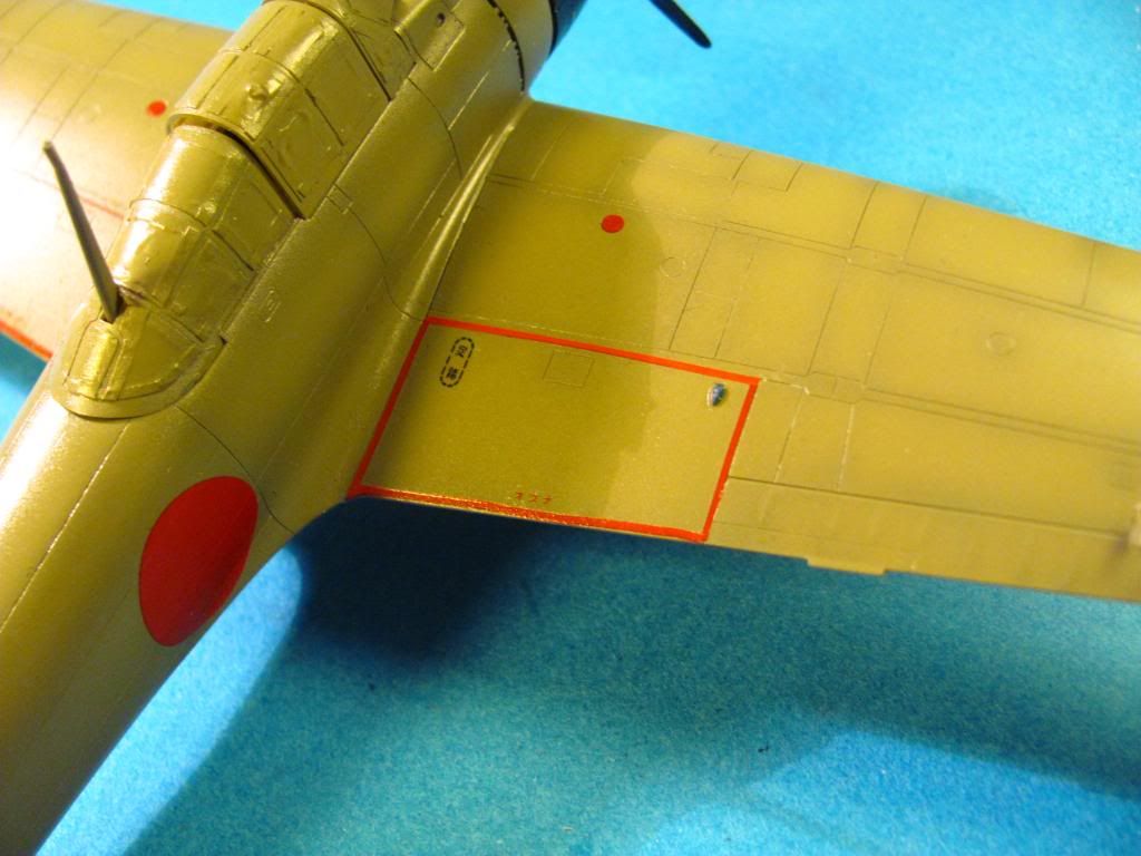

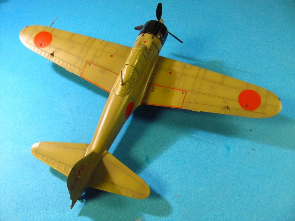

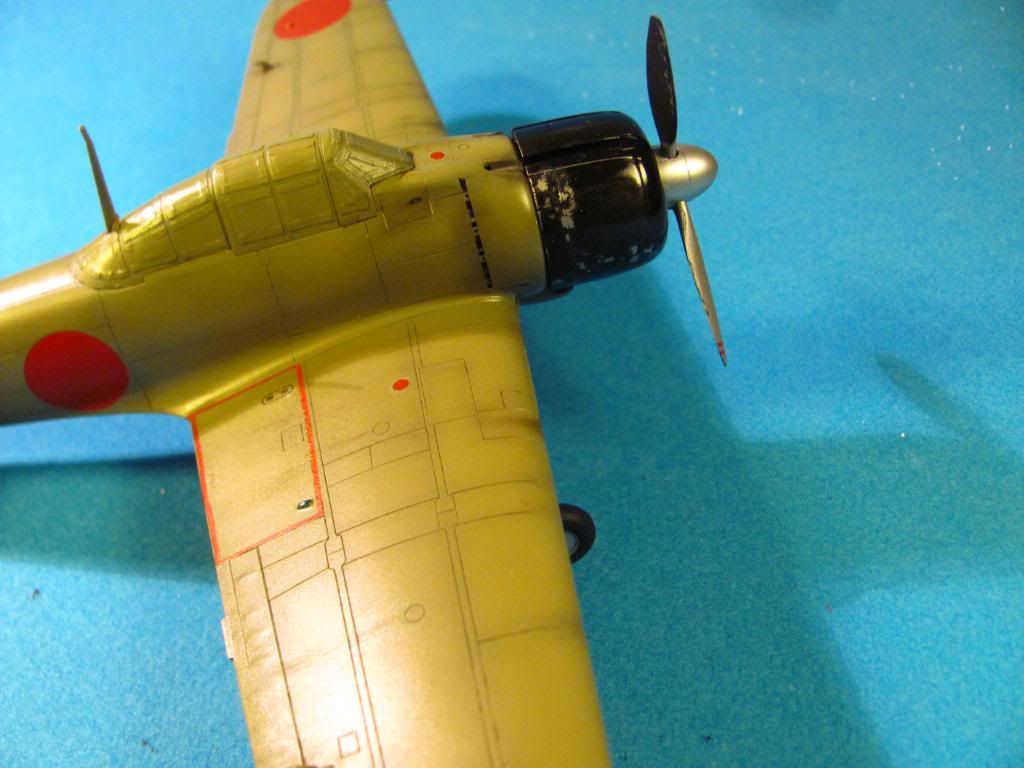

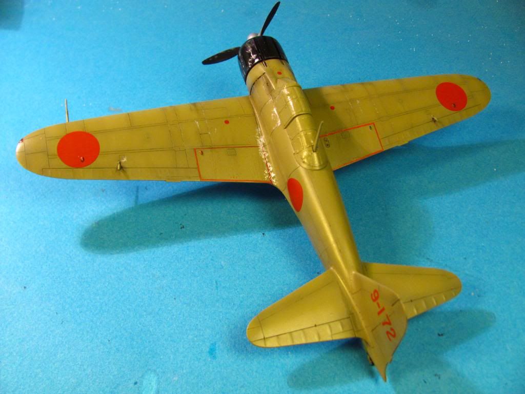

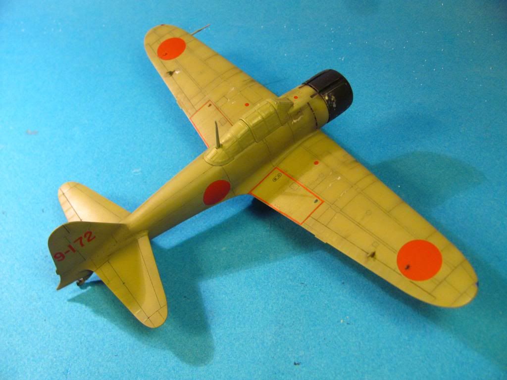

NU har det kommit på lite dekaler....eller ja alla dekalerna Razz Det var inte så många.
Kåpan efter lite Alclad klarlack...ser bättre ut i alla fall.
Självklart hade jag sönder en dekal så det blev till att leta i dekal påsen efter något rött och långt:P
Så blev det till sist.
Ja, då var det bara vädring och mattlack kva Very Happy

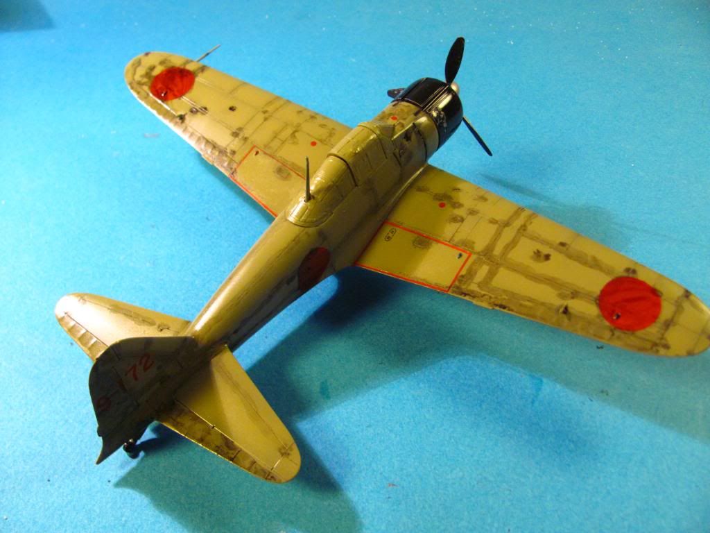

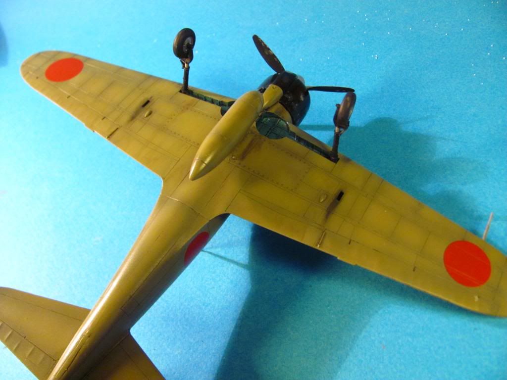

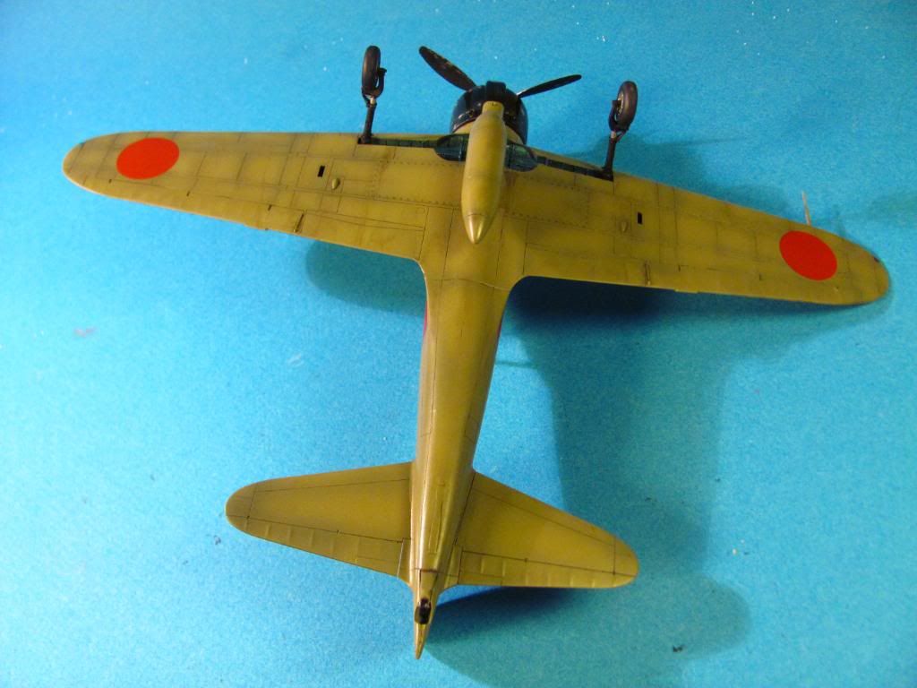

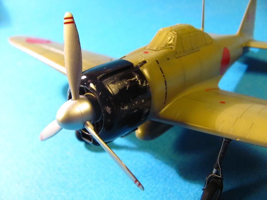

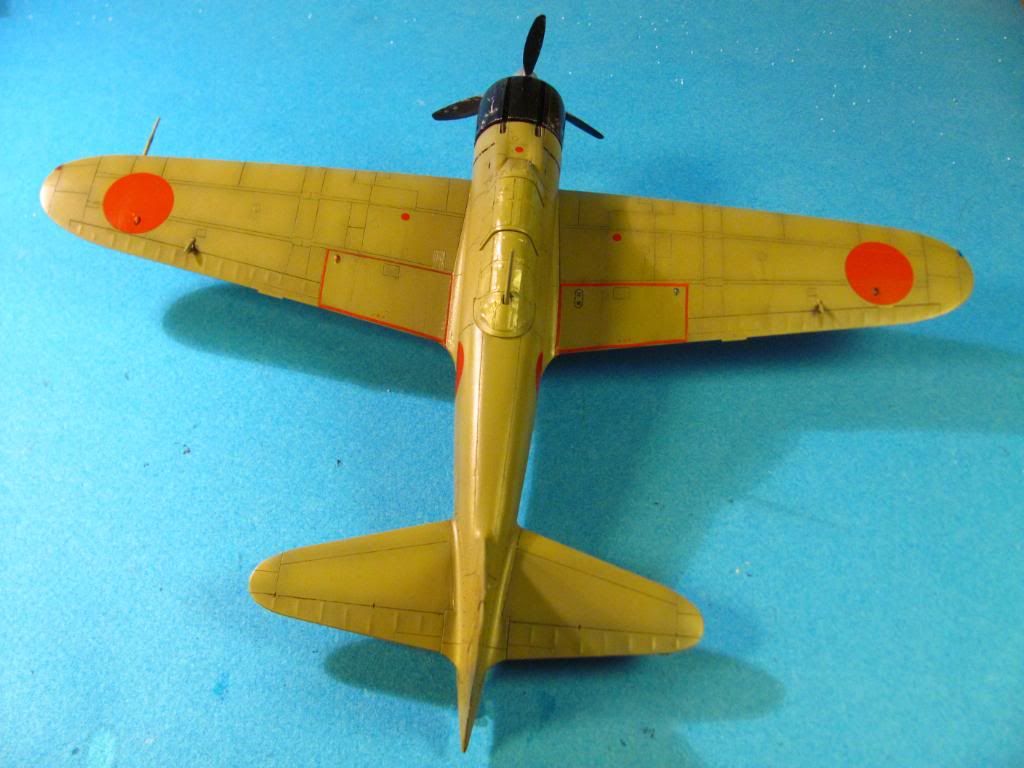

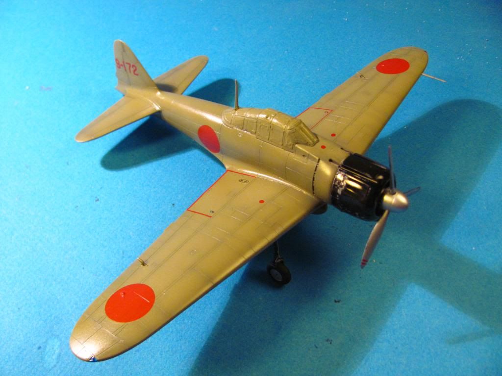

Då så...smuts!
Jag börjar med att lägga en väldigt tunn wash över panellinjerna, de syns väldigt väl redan efter preshejden så vi tar det lugnt med washandet så det inte blir för grisigt.
Washen fick torka i en timma ungefär innan jag torkade bort det med en tyg trasa gjord av en gammal T-shirt.
Efter panellinje washen var det dags att göra lite streaks, jag duttade oljefärg lite här och där och drog ut den med fingret..... inte överdrivet mycke streaks, höll på att säga streaking men det är vbisst något annat Razz
Sedan torrborstade jag lite sot runt kanonmynningar, utblås och hylsutkast.
Slutligen gjorde jag lite chipping med en pensel i all enkelhet...inte för mycket av det heller Razz
Sedan var det bara att försegla vädringen med ett lager mattlack och i stortsett klart, ska bara ta bort lite maskering från huven och limma på lite bös Razz
Ses i fototråden de närmsta dagarna Very Happy

Precis lagom kladdig vädring, skönt att se en Zero med lite färg kvar på vingarna. king

Snyggt vädrat och trevligt pedagogiskt förklarat! Smile
