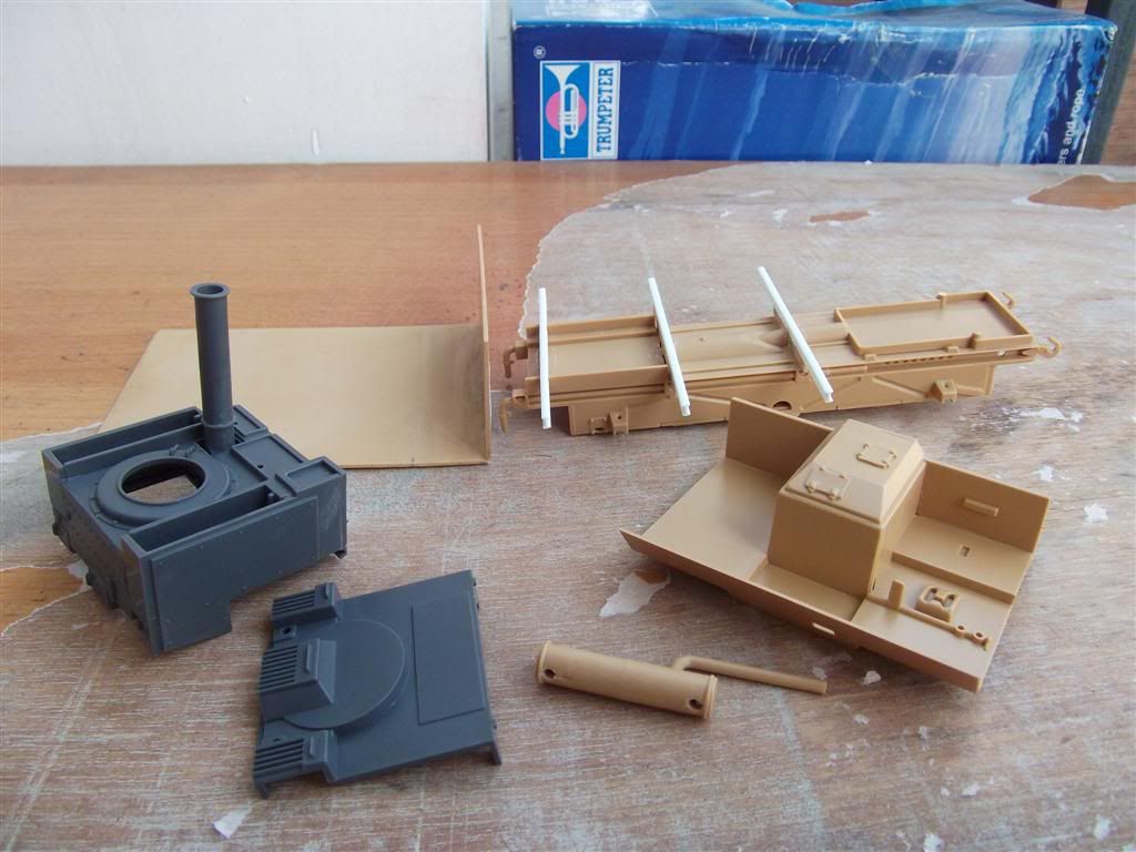

Inlägg av Fisken35 i lör jun 18 2011, 15:56

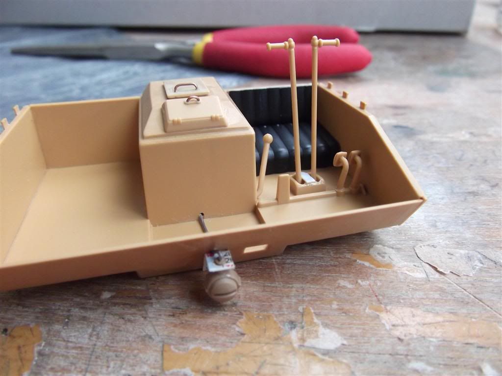

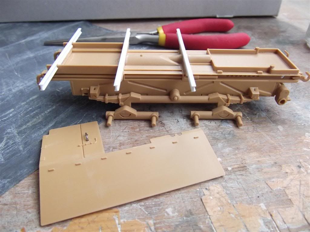

Jag hotade ju min gammla Italeri RSO att åka ut genom fönstret när jag hittade en från Dragon, men nu har jag kommit på bättre tankar och ideer om vad den kan andvändas till.
Så här långt har jag kommit för tillfället:

Inlägg av Matt_Public i lör jun 18 2011, 21:30
En kokvagn? Ett ånglok för groter? Maschinenkrieger-myshörna? scratch
Jag är bortom mig av förvirring och förväntan? Very Happy
Sv: Ett what if bygge Ā la carte.
Inlägg av MagnusE i lör jun 18 2011, 21:42
Håller med, det ser spännande ut. Lutar i nuläget åt ett fältkök kan man tycka.
Inlägg av cas i lör jun 18 2011, 22:57
Men ser en ljuddämpare och ett avgasrör. Kan det vara nån form av kraftaggregat?
Inlägg av Fisken35 i sön jun 19 2011, 07:31
Det stämmer, det var tänkt att bli ett mekaniserat fältkök.
Det blir lite exprementerande med plaseringen av gulachkanonen på flaket för att få rum med annat, allternativt att meka ihop någon form av vagn som den drar efter sig.

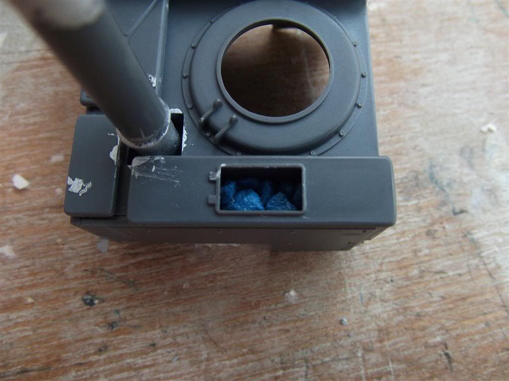

Inlägg av Fisken35 i ons jun 22 2011, 14:16

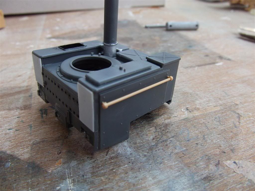

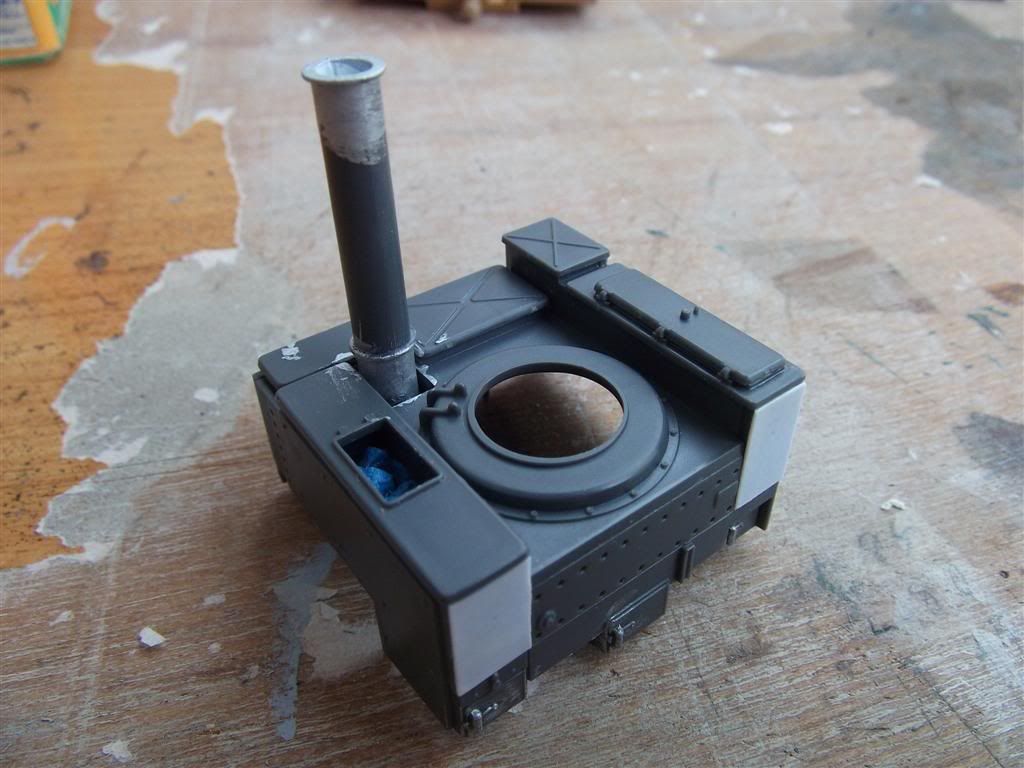

Då har det blivigt lite gjort igen då, att bygga den här modellen är lite som att trimma en pudel, det är en hel del att rensa upp på delarna och det blir än del spacklande och slipande.

ser fint ut! lite spännande måste jag säga. är det en gammal italeri sa du? jag har den riktigt gamla från 70-talet själv men den är gjuten i ngn slags grönaktig plast.

Nja så gammal är nog inte den här, men några år har den nog på sig, dom är ju betydligt bättre nu Italeri modellerna.

Jag har förvisso aldrig trimmat en pudel, men jag har svårt att tro att det ingår spackel i processen. scratch
Nåja, bygget ser förbaskat häftigt ut så här långt. king

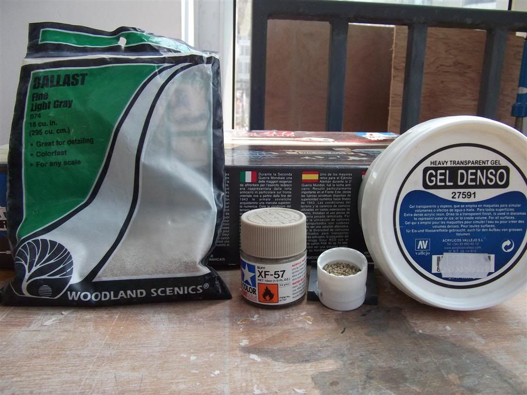

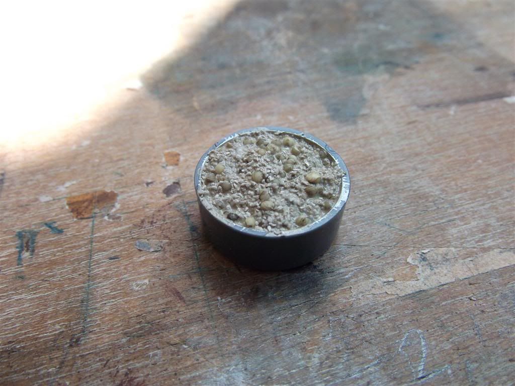

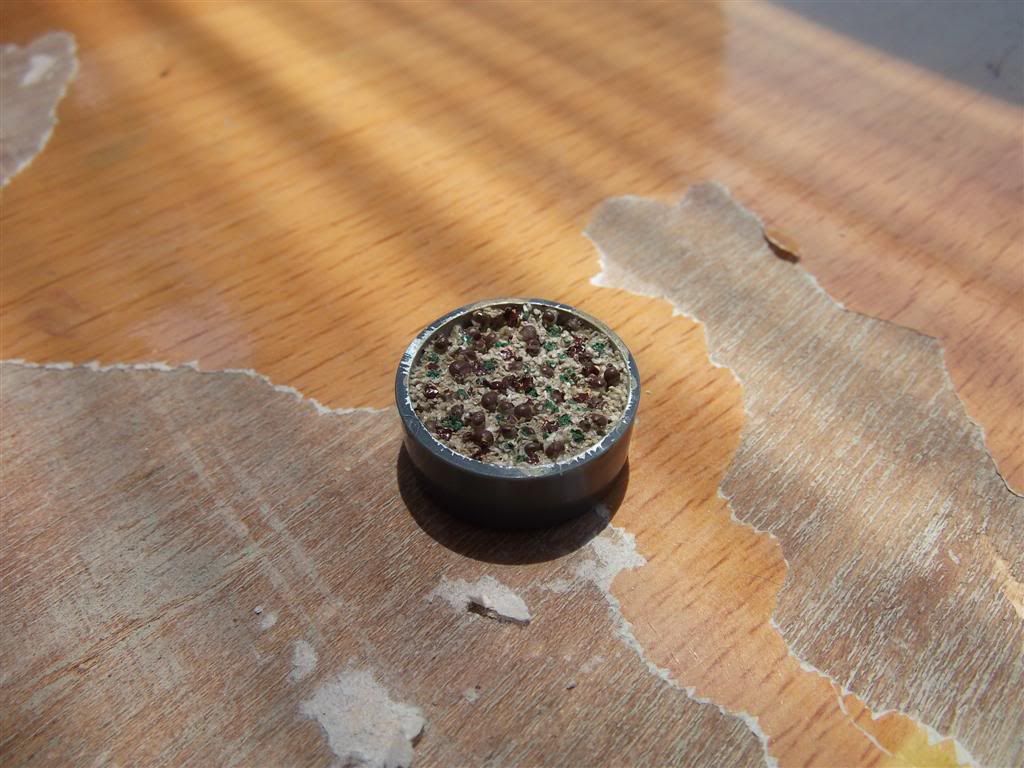

Inlägg av Fisken35 i tor jun 23 2011, 06:37
Tackar Janne, nae det verkar inte vara så mycket mat i byggandet har jag märkt. Razz
Jag har lagat lite mat i alla fall, så här blev det, jag har ju inte vart någon stjärna i köket precis men jag överlevde i nio år i alla fall. Very Happy
Lite färg på med så kanske det ser lite mer aptitligt ut.

Inlägg av Matt_Public i tor jun 23 2011, 08:19
Pölsa. Nyttigt och grått gott! Razz

Inlägg av MiniStuff i tor jun 23 2011, 16:05
ser ut som sån färglös "gryta" som skulle kunna serveras på fjärran östfront Razz

Inlägg av Joppo i tor jun 23 2011, 21:09
Mums! Delar du med dig av receptet?

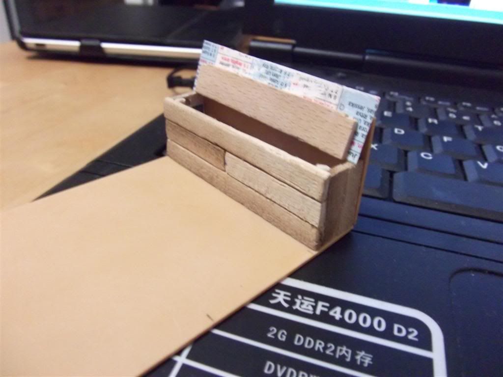

Inlägg av Fisken35 i fre jun 24 2011, 15:52

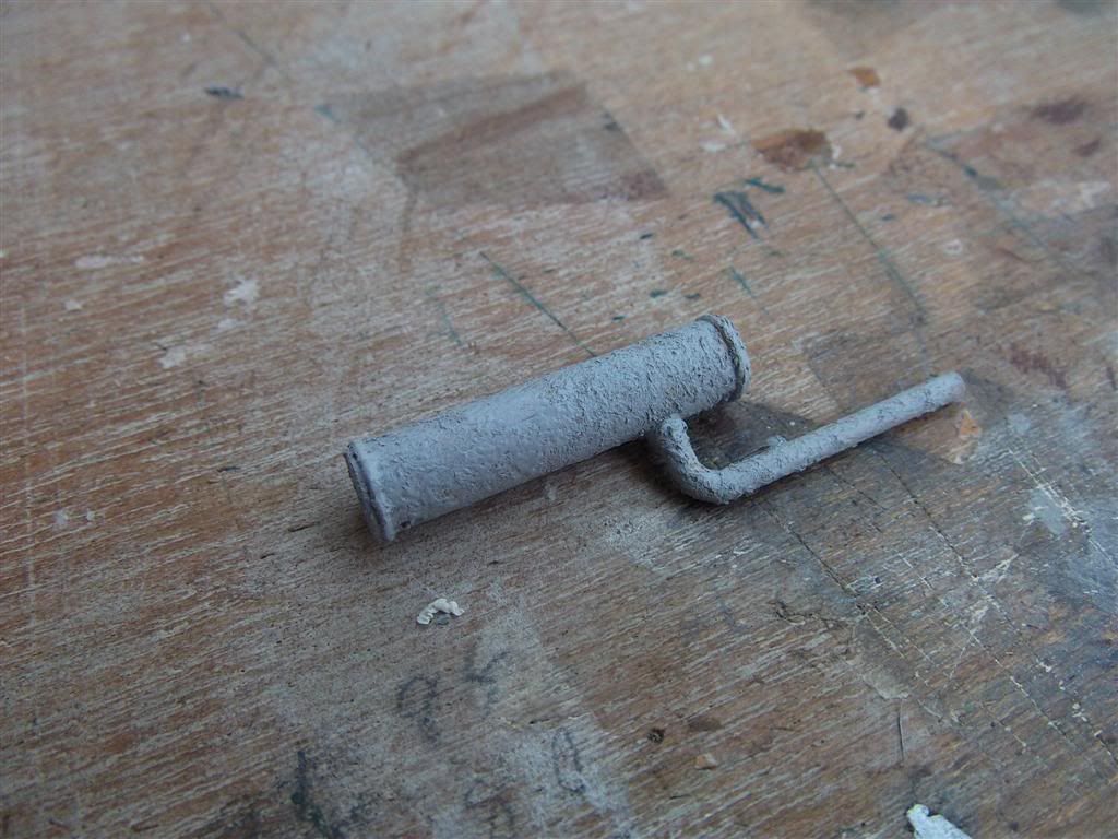

Idag har det blivigt än del gjort, bla:
En trälåda till diverse bränbara matrial.
En pudrad ljuddämpare.

Inlägg av Joppo i lör jun 25 2011, 00:13
Hehe Smile Mumsigt värre Very Happy Skön vedlåda också.
Inlägg av Fisken35 i lör jun 25 2011, 16:30
Tackar Jesper, vad rekomenderar du för yttbehandling på den, du är ju bra på sånt?
Inlägg av Joppo i lör jun 25 2011, 19:21
@Fisken35 skrev:Tackar Jesper, vad rekomenderar du för yttbehandling på den, du är ju bra på sånt?
Hrm scratch Jag gillar att använda hårspraystekniken på trägrejer. Men innan jag sprutar på nån färg brukar jag ha på väldigt utspädd svart färg(typ smutsigt vatten) för att träet ska få en gråare nyans och se äldre ut. När denna lavering torkat ordentligt brukar jag köra på ett rejält lager med hårspray som jag direkt efter att det slutar se blött ut(~15 min) sprutar på akrylfärg på. När denna färg torkat en kvart eller så börjar jag gå loss på den med en fuktig oljefärgspensel(en styv variant) och en tandpetare så att färgen flagnar av. Om du väljer denna teknik så råder jag dig att testa den på nån skräpbit först så du får lite erfarenhet av själva flagnandet. Det är en kul teknik, men den är lite lurig att få full kontroll över What a Face
En grej du kan göra med träet för det ska se lite roligare ut är att göra några spikhål med en nål och kanske borra några kvisthål.
Lycka till!

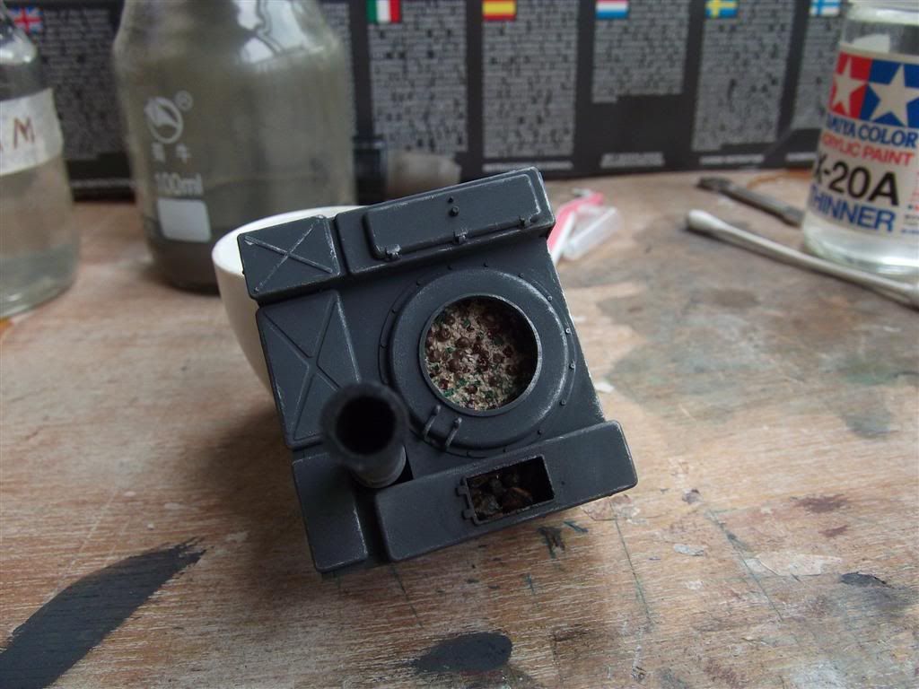

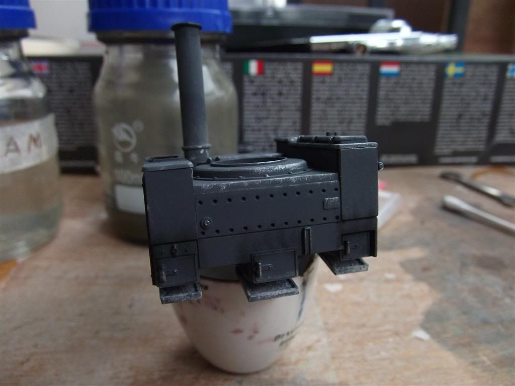

Inlägg av Fisken35 i sön jun 26 2011, 11:19
Tack Jesper ska testa det så fort jag får ett tillfälle.
Idag har det inte blivigt så mycket gjort för det har regnat som tusan här sedan 01:00 till runt 12:30, så idag har jag mest hoppat trampolin från balkongen.
Men efter det lyckades jag i alla fall få lite färg och vädring på kokerit.

Inlägg av Matt_Public i sön jun 26 2011, 11:24
Storartat storkök!
Såväl stilfullt som supersnyggt! Very Happy
