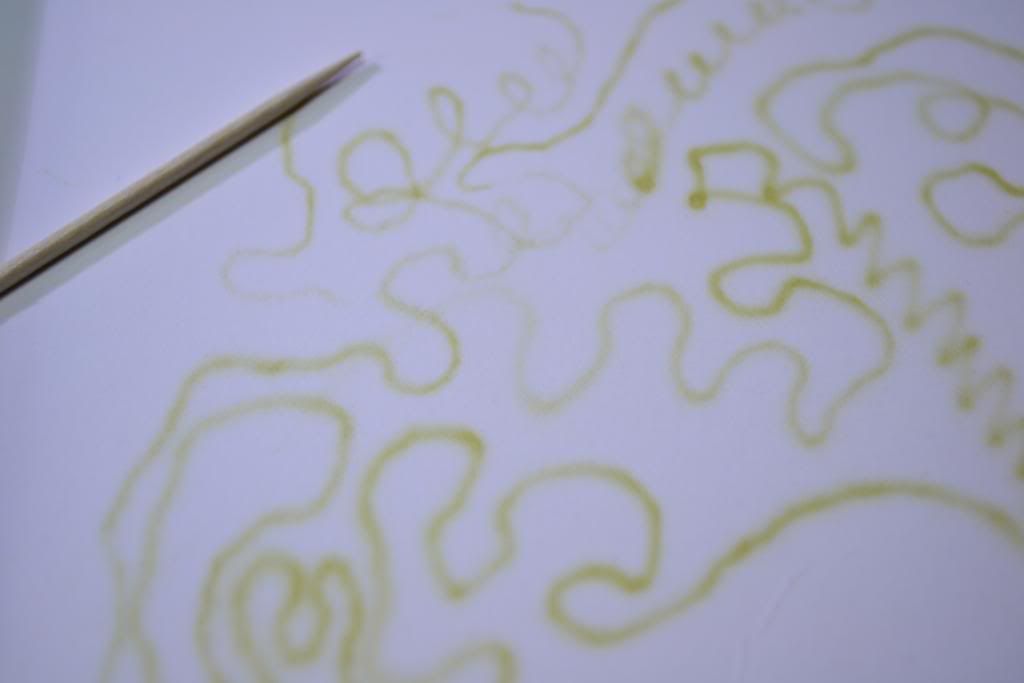

JAg upptäckte att handsprit gick alldeles utmärkt att förtunna Xtracrylics med....nu såg jag att det var en återfuktande handsprit, kan det verka som retarder månne?
För det visade inga tecken på att torka fast på nålen och jag kunde blåsa ytterst tunna linjer utan splutter
Det sitter lika bra som om jag använt deras egna förtunning och ytan blir halvmatt.

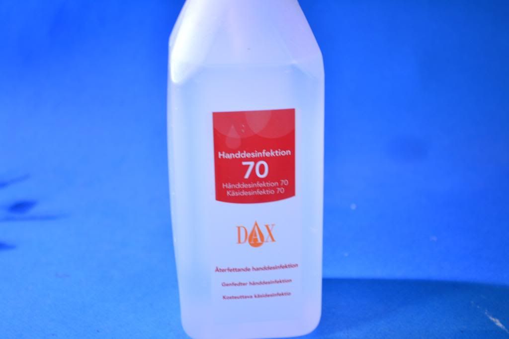

Den är alkoholbaserad snarare än vattenbaserad.... du känner om du får lite Tamyia färg på handen så känns det kallt, medan en Xtracrylics, agama eller lifecolor är rumstempererade
Sv: Tips om Färger och Airbruch.
Inlägg av cas i fre jul 15 2011, 17:14
Min lilla quest att köpa handdesinfiktyion 70 går vidare. I dagens Varbergsutflykt smet jag in för att se om det går att få tag på därnere. Icke då.
Väl tillbaka hemma igen försökte ja på nytt, men denna expediten var lite vresigare och vill inte sälja det alls, utan påstod att det var receptbelagt.
Låt höra nu Janne, hur fick du tag på din flaska?
Däremot har jag testat ytdesinfektion plus i sprutan ihop med xtracrylix, och det funkar lika bra som deras egen thinner. Fick lite färguppbyggad på nålen som vanligt. Crying or Very sad
Nåja, 38 kr litern är lite billigare än 85kr för 0,1l Smile
Inlägg av Janne.S i fre jul 15 2011, 19:29
Är väl klart man kan köpa handsprit på apoteket! Vad gör man annars när vinterkräksjukan sätter in?!
DAX Återfuktande handsprit helt enkelt.... står ju till och med ute på hyllorna, åtminstone små flaskor.
