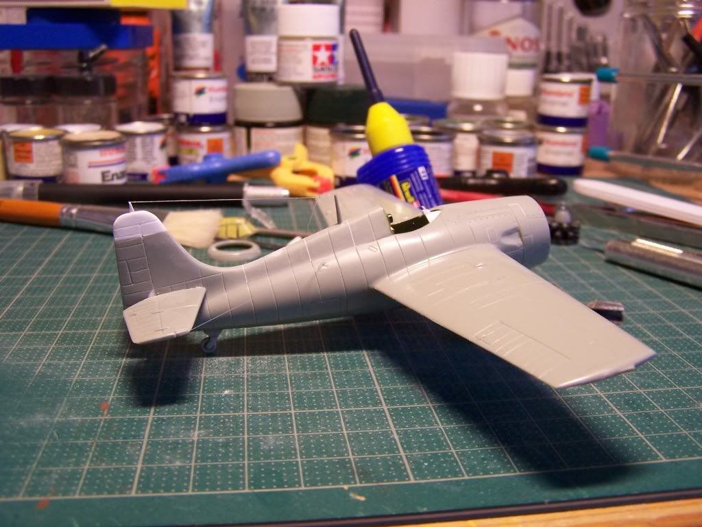

Hittade denna lilla raring när jag tittade igenom mina kartonger efter flytten, skall se till att få den färdig hade jag tänkt Smile
Från början är det en F4F-4 Wildcat i 1/72 från Academy men efter att jag hittade dekaler från Techmod med lite fränare märkningsalternativ till FM-2:or, så beslutade jag mig för att konvertera lite WinkVery Happy
För att få till en FM-2:a så behöver man igentligen inte göra så mycket, gör fenan lite högre, spackla igen två kanonportar om det behövs och förse vingarna med balkar för 2 st bomber eller 6 st HVAR raketer och TADAA! En General Motors FM-2 Wildcat!Very Happy
Vad jag nu behöver besluta mig för är om det skall bli en helblå maskin med fräna blixtar på från VC-99, USS Hoggatt Bay eller en helblå maskin med lyckobringande fyrklövers på från VC-95, USS Petrof Bay...åh dessa beslut, dessa beslut...WinkVery Happy

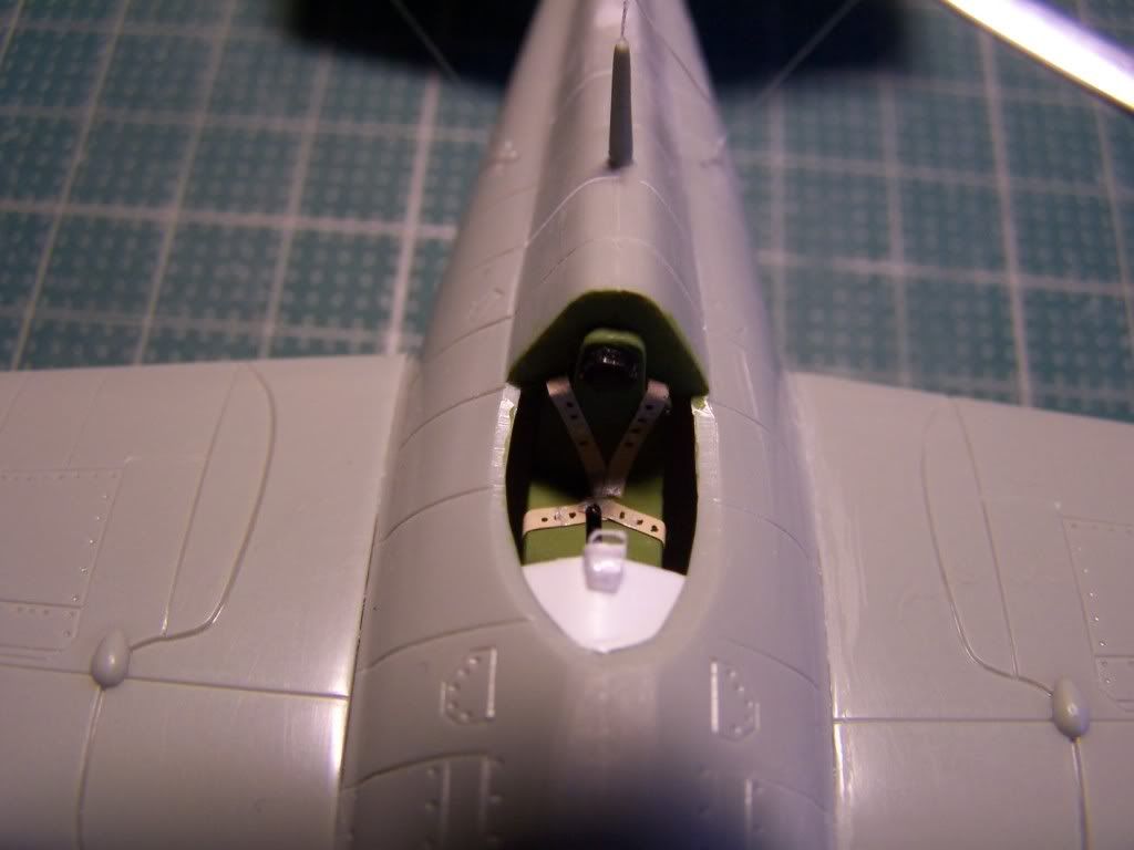

Inte mycket till cockpit men ett par rejäla bälten bidde det iallafall!
Samt ett blänkskydd till IP:n, med hemmasnickrat sikte, som inte finns på modellen.
Fick dremla ur lite för avgasrören också, här syns även mitt hemmasnickrade sikte lite bättre Smile
Har även spacklat igen lite paneler som inte skall vara där.
Här har vi den förhöjda/förlängda fenan, riktigt skoj när det blev helt och hållet som man tänkt sig Very Happy
Vildkatten i sin helhet.
Vet inte om det syns riktigt men jag fick bygga om lite runt hjulhusen också.
Sisådär, så långt allt väl, men nu kommer frågorna...
Är det Interior green eller Zinc chromate i motorutrymmet?
Att landningstället är i samma blåa som maskinen är jag på det klara med, men hur är det med hjulhuset?
/Patrik

Inlägg av Janne.S i tis jul 12 2011, 00:38
Snyggt fipplat!!!
JAg byggde en tidig vildkatta för några år sedan, den var aluminium i hjulhuset och zinc chromate i motor utrymmet. Stefan kan nog veta mer har jag en misstanke om....

Inlägg av Stefan E i tis jul 12 2011, 01:36
Fin liten katta du har där! Very Happy
Oj, nu har man blivit upphöjd till orakel, tänk om jag nu svarar fel! Rolling Eyes
Men den allsmäktige Mr. Rice är suverän på Grumman-planens färger.
Så här säger han om FM-1/2 Wildcat;
FM-1 / FM-2 Wildcat. Cockpit: Interior FS 34151, Interior Green, Similar to the TBM. Wheel bay (cutout for the tire) was the exterior color. The engine accessory area (the area behind the firewall) was Light Gray. Tri-color FM-1’s likely had Light Gray engine cowling interiors and the rear fuselage was Light Gray also.
F6F-3 Hellcat. Cockpit: The first 100 F6F-3s almost certainly had Bronze Green cockpit interiors. The rest had FS 34151 cockpits. The engine cowling and the fuselage interior including the area behind the cockpit where the small windows are located was Light Gray FS 36440 (Grumman Gray). Remember on all of these a/c the general rule is that the wheel bays, landing gear struts, wheel centers, landing flap bays, etc. are the under surface color. The area ahead of the rear main spar in the wheel bay was interior green. This area was unmasked and so may have had some significant white over spray. Interior Green should be the dominant color.
Vad jag kunnat se, så har han varit "spot on" hittills, och det är det här jag alltid går efter.

Haha, misstänkte att du hade de svar jag behövde Stefan Wink
Var inne på att ha hjulhusen i "exterior color" och så får det bli! Very Happy
