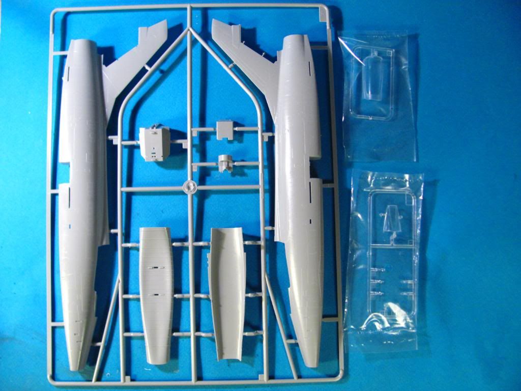

Hur som haver...

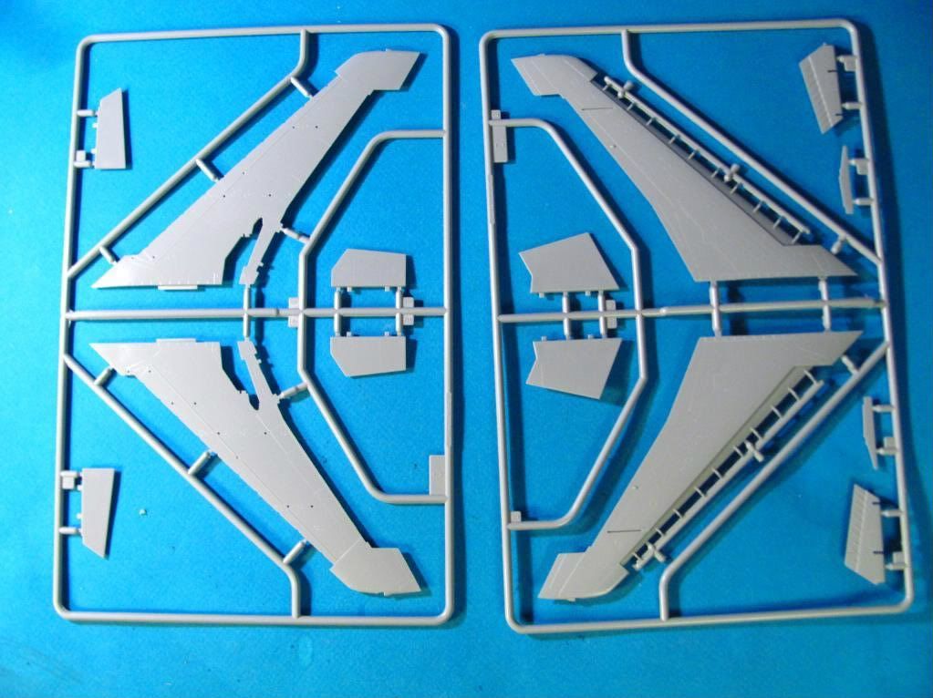

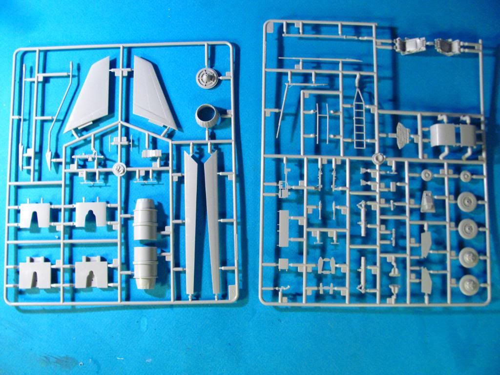

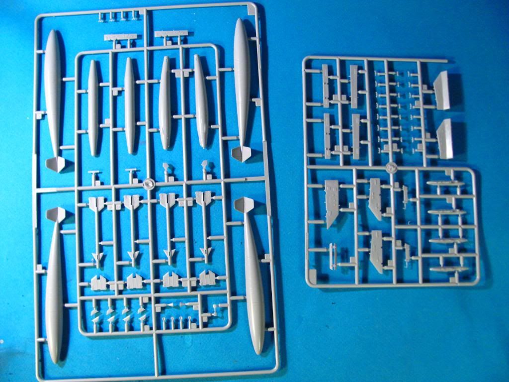

Låddan innehöll 9 kartor vara två med genomskinliga delar. Delarna ser fina ut och jag har bara hört bra saker från de som byggt (japp, du Stefan)

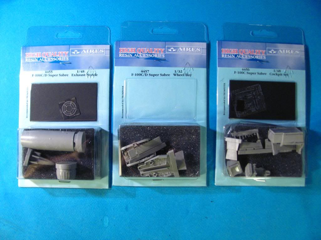

Jag nämnde resin.... jag har tre set, utblås, hjulhus och cockpit, cockpiten är till en "C" egentligen men det kan väl inte vara så inni vassen mycket som skiljer.

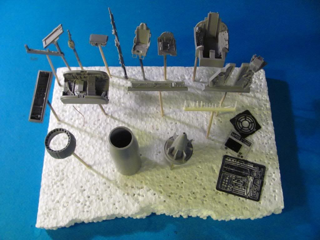

SÅ var det läge att komma igång, jag mjukstartade med att putsa resinet och spetsa på tandpetare inför grundfärgen Very Happy

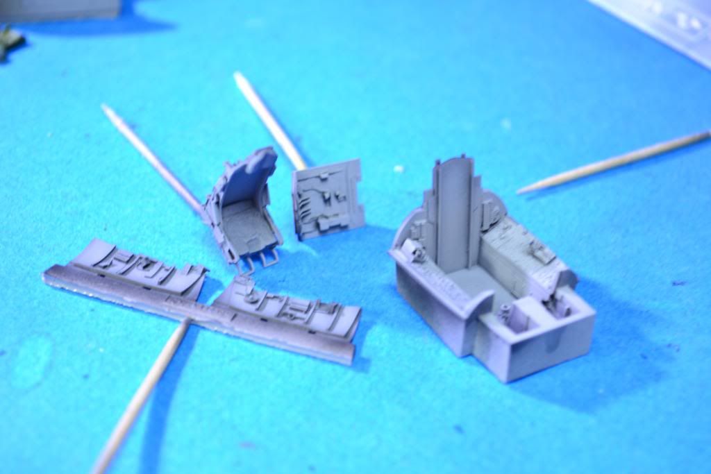

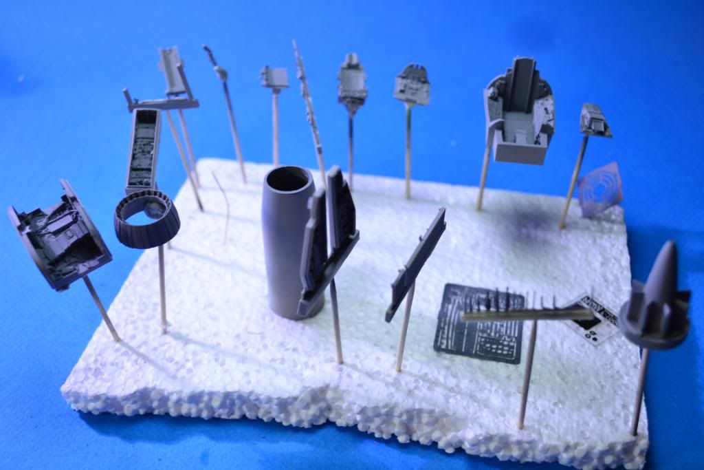

Äntligen lite lugn och ro!
En liten varning, batterierna tog slut i min kompaktkamera som jag dokumenterar byggena med så jag använde systemkameran..som vanligt var jag för lat för att göra alla inställningar så bilderna är av skiftande kvalitet Razz

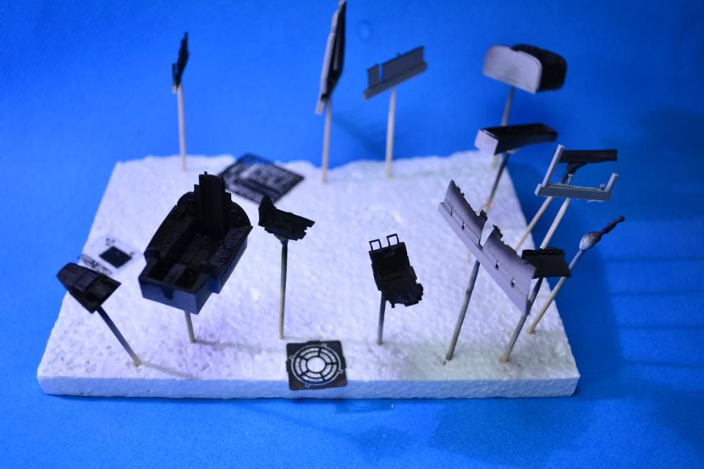

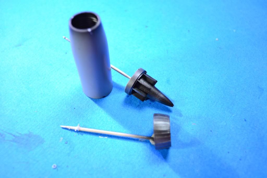

Den här gångne grundade jag med Alclad primern, jag litar inte riktigt på att lifecolor sitter på en resin yta...
Efter det så lade jag på Life color matt svart....
Sedan blåste jag på alclad jet exhaust på utblåset
Cockpit ärmålad med Tamyia neutral grey mixad med 50% matt vit.

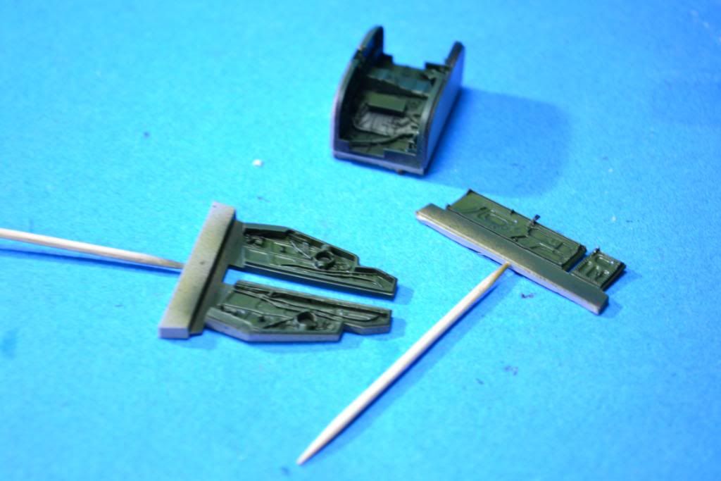

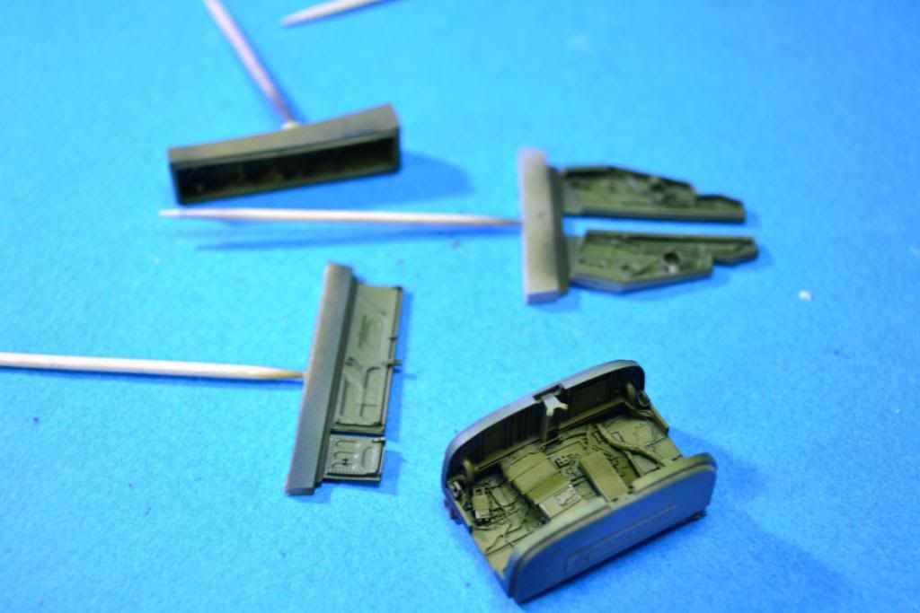

Hjulbrunnarna målade jag med xtracrylics interior green, och den gillade inte att läggas uppe på matt svart!
..Så jag blåste på lite av cockpit mixen och lade nytt lager med interior green, då blev det bättre!
Förresten så hittade jag äntligen ett lösningsmedel som ärperfekt för Xtracrylics! Sprutan kloggar inte igen på nolltid, till och med deras egen thinner geggar igen min Iwata!
JAg testade 70% handsprit, denaturerad sprit, och den var helt lysande!
Iwatan gillade det vädigt mycket och jag kunde blåsa ytterst tunnt även med mitt 0.3 munstycke utan splutter!
Så där, kanske man kan komma igång med lite detaljmålande snart!
