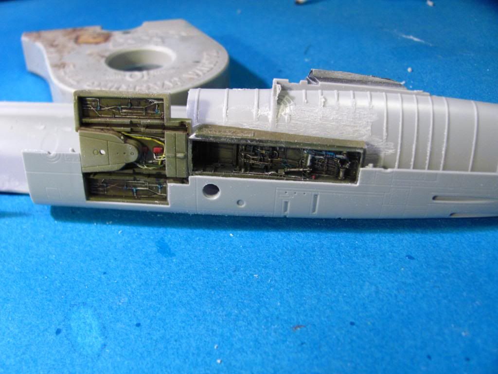

JAg har roat mig med att göra plats för resinet medels Dremeln och sandpapper...det tycks mig som saker och tuing passar hyfsat nu.

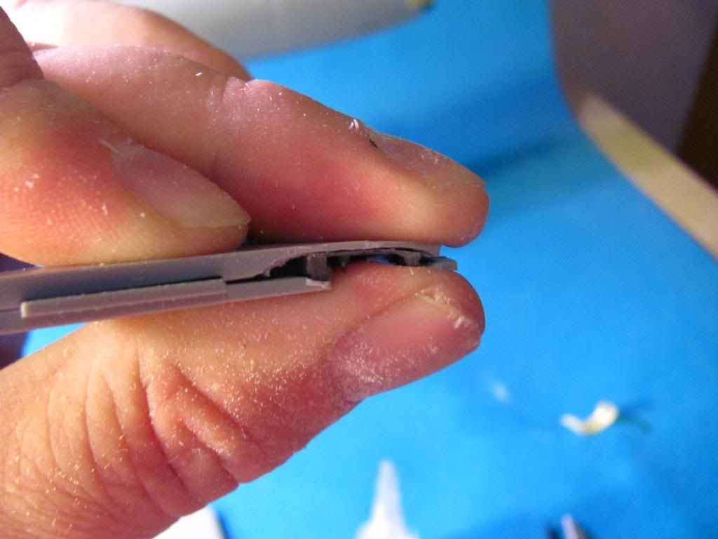

Att passa in cockpiten var lite pilligt men med lite finlir medels sandpapper så passade det även med luftkanalen Very Happy
Noställhuset tog lite mer pillande, jag fick slipa bort en halv mmillimeter på vardera sida av hålet i flygkroppen.
Samma sake med huvudställshuset, fick ta lite från framkanten på båda kropppshalvorna.

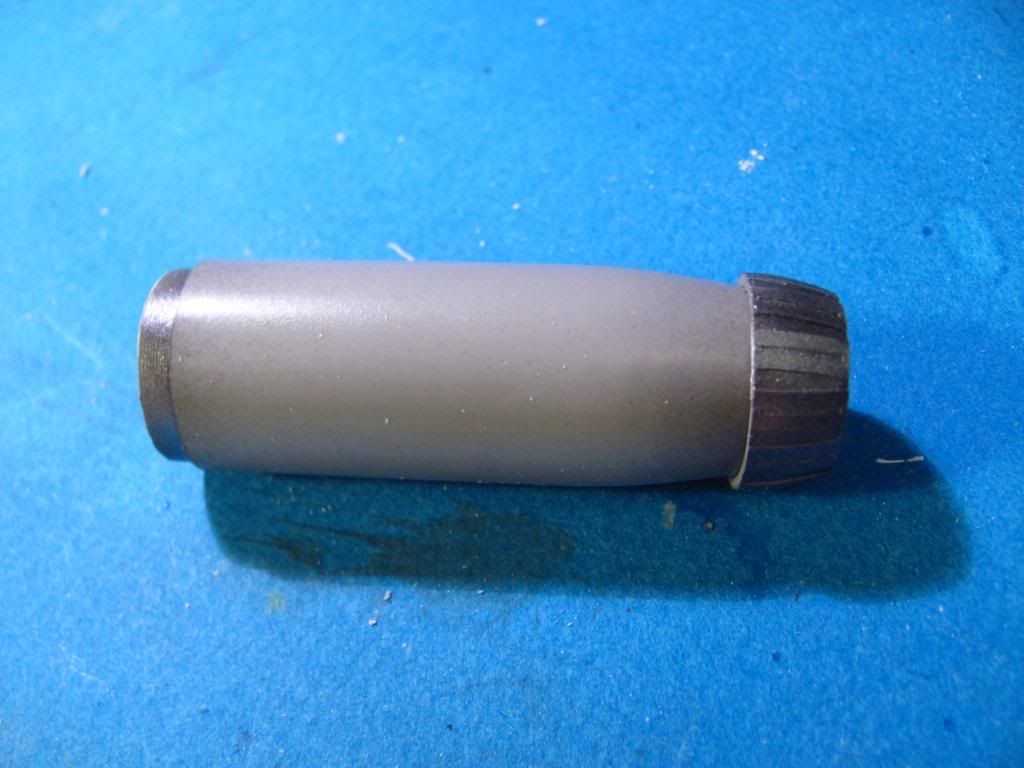

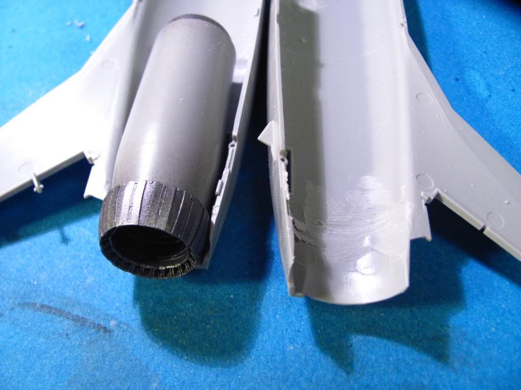

Här är det fina utblåset ihopsatt...Jag gillar verkligen Aires utblås!
Även det krävde lite förändringar i plasten....
Så, det roliga är att jag kan inte limma utblåset påplats förrän kroppshalvorna är ihop och jag kan inte stoppa in utblåset när kroppen sitter ihop.....
Jag får låta den simma omkring där inne tills det är dags att limma det på plats helt enkelt.

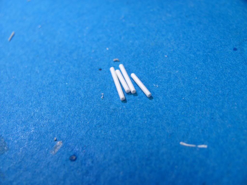

Givetvis borrade jag ut för kanonerna!Very Happy
Sedan gjorde jag eldrör av styrenstavar som jag borrade ur i ena änden.
Och limmade på plats...ser mysigt ut va?

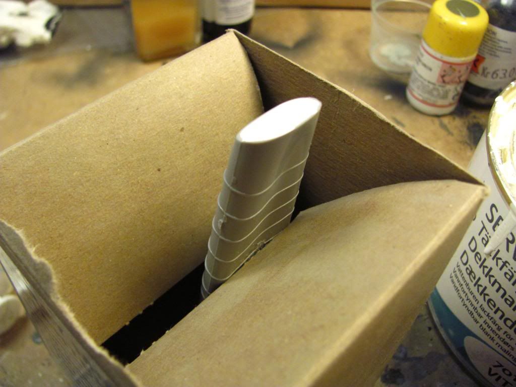

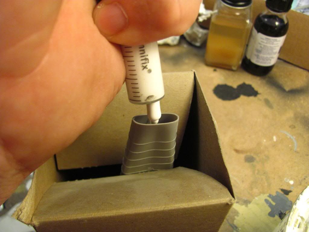

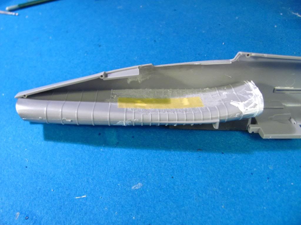

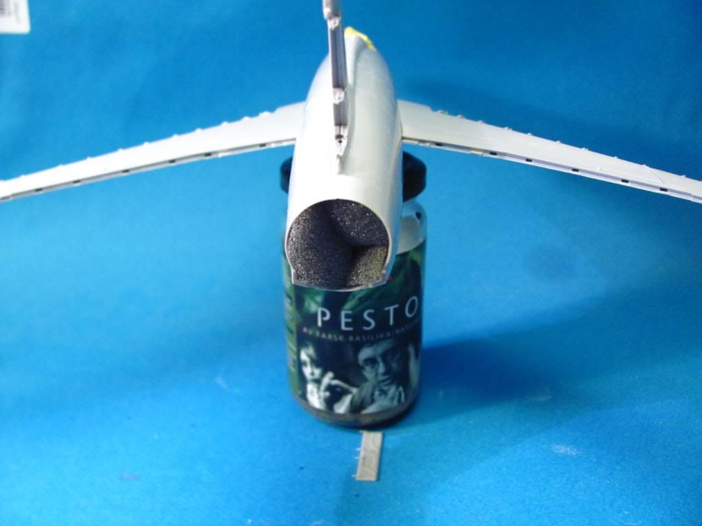

SÅ är det nästan dags att lmma ihop saker...bara en grej först: Luftintaget!
Det blir lite pour and dump för att göra insidan så slät som möjligt innan den ska målas med alclad! Så oroa er inte, jag tänker inte göra en vit luftkanal Razz
Först tejpade jag den i ena änden samt alla små hål.

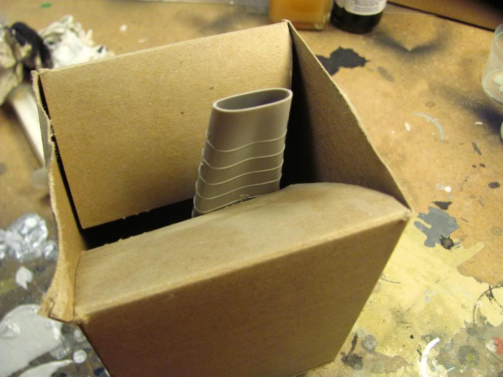

Sedan ställer jag den i en jig...
För att göra saker mindre kladdigt så tar jag upp acrylfärgen med en spruta...
Och häller ner det i luftintaget.
...tills det blir fullt, sedan får det stå ett tag innan jag tar väck tejpen och låter färgen rinna tillbaka in i burken.

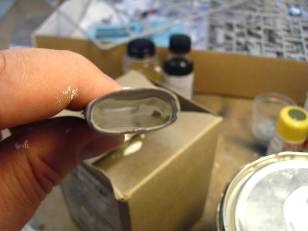

I bland får man repetera förfarandet så det blir helt slätt inne i luftintaget....så här blir det i alla fall. NU får det torka och sedan målar jag den med Alclad.

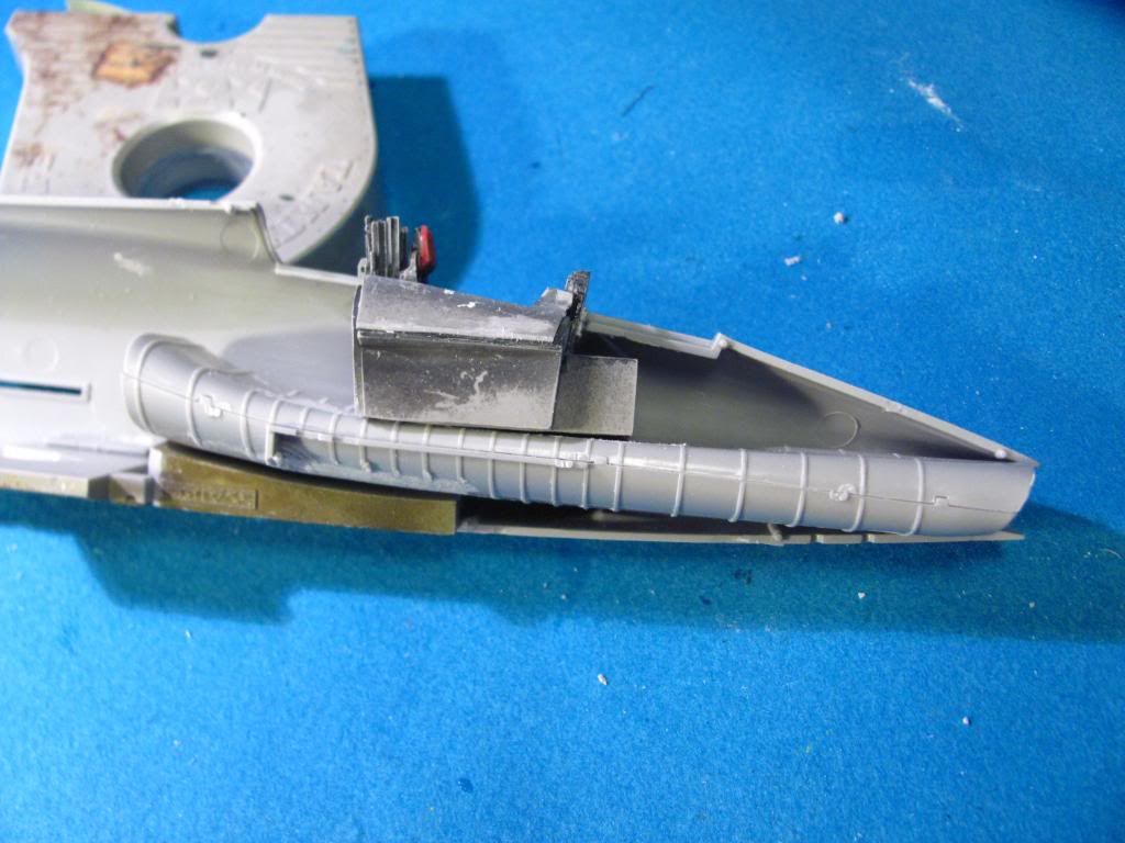

Först luftbromshuset....inga problem där..
Sedan nosställshuset....fortfarande lugnt
Luftkanalen..det här går ju bra det!

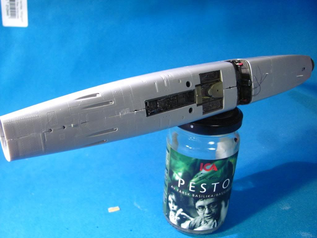

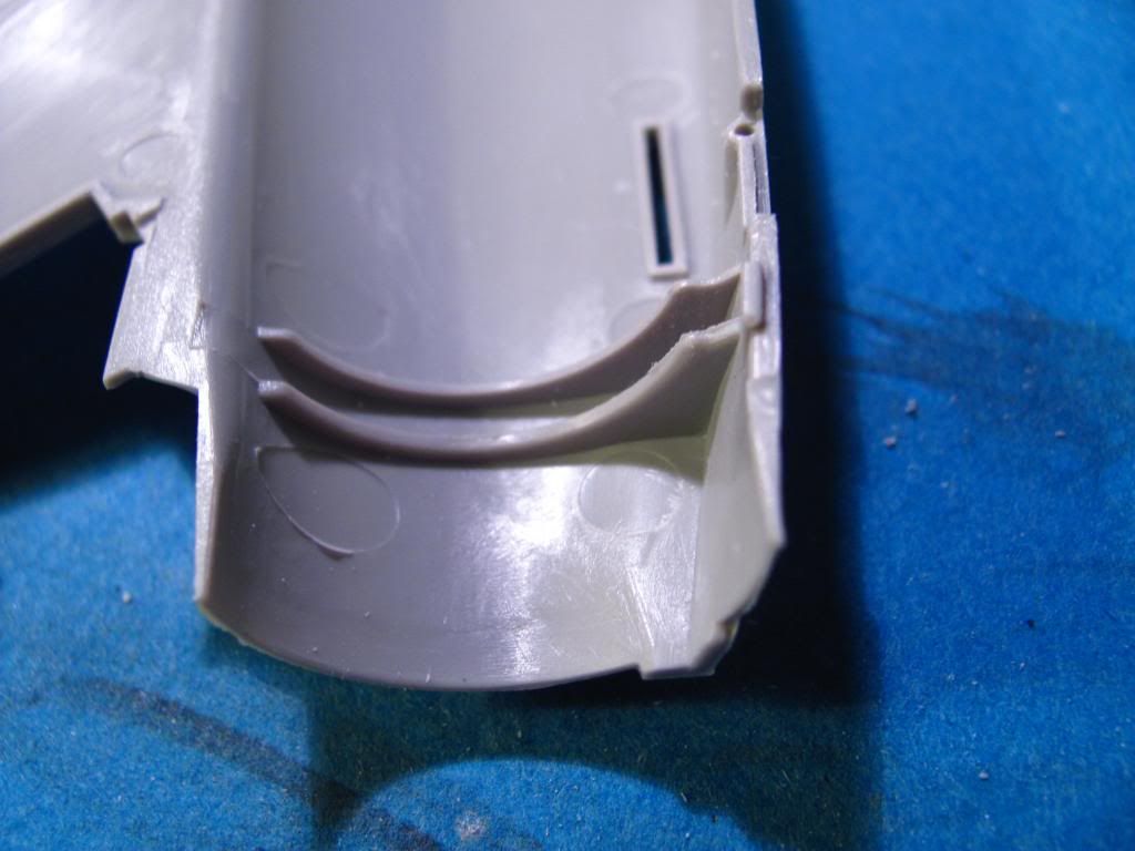

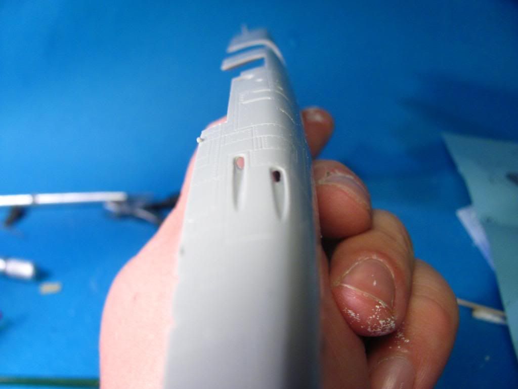

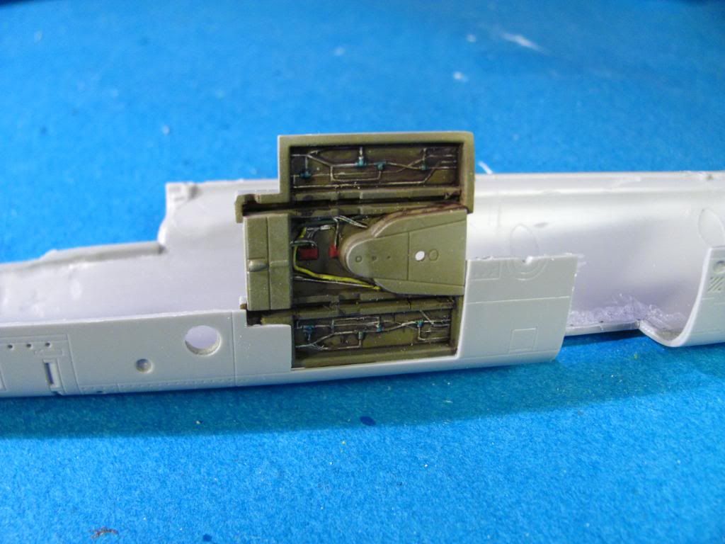

Och här tog lyckan slut Sad Huvudställshuset ställer till med en rejäl glipa! Jag blev övermodig och hade redan limmat fast huset i ena kroppshalvan....bara att bryta loss och börja dremla!

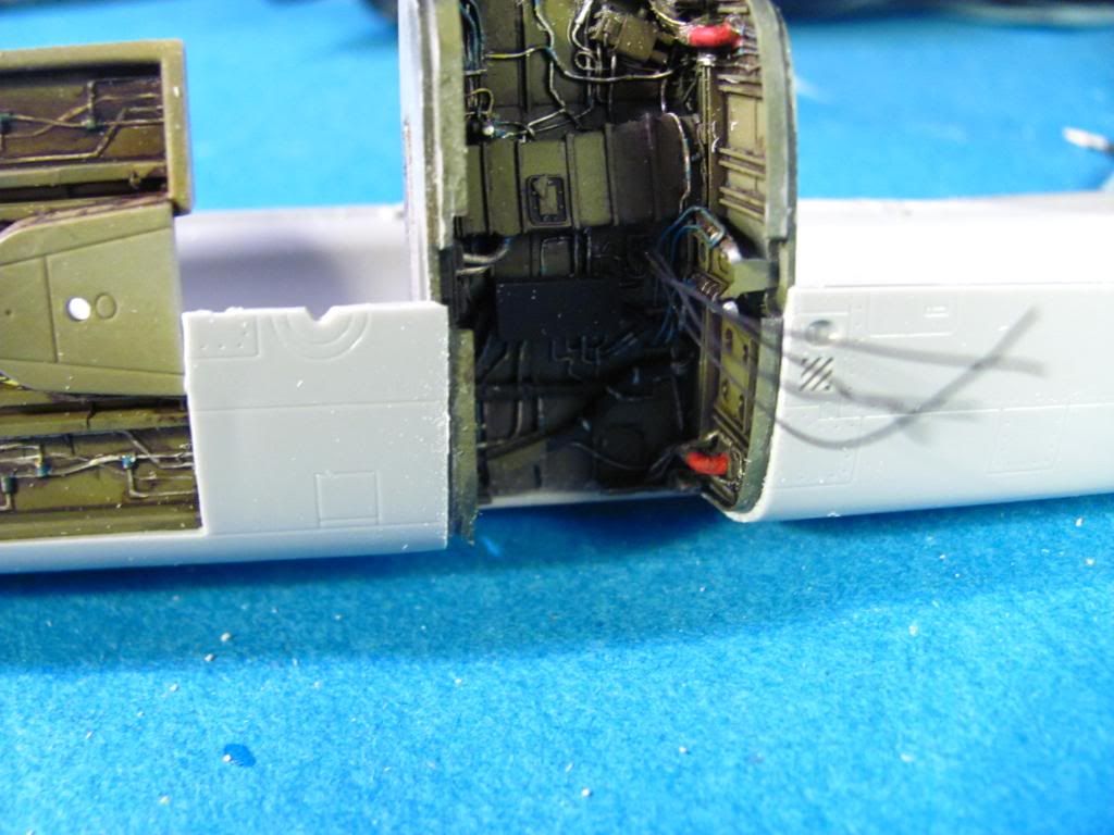

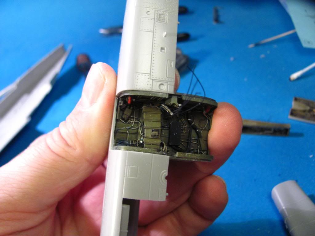

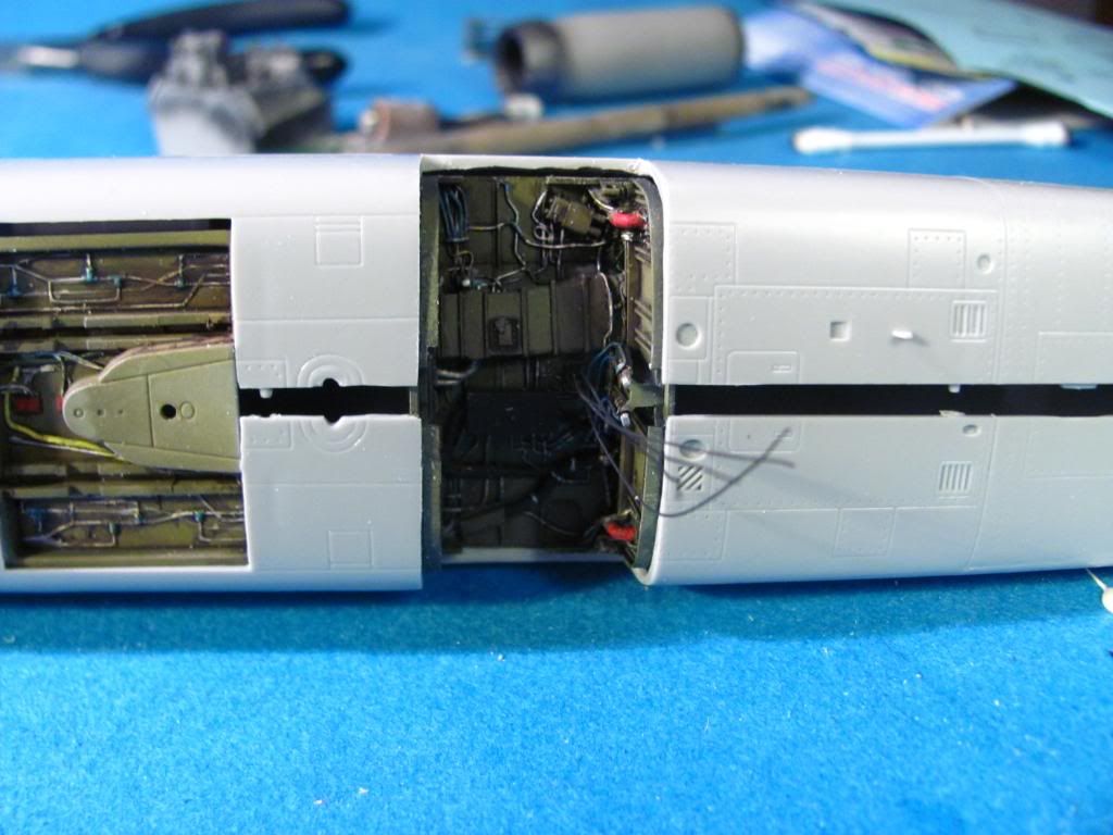

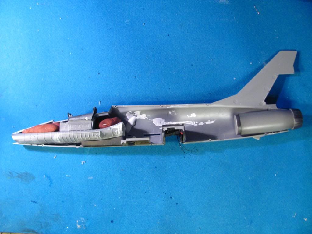

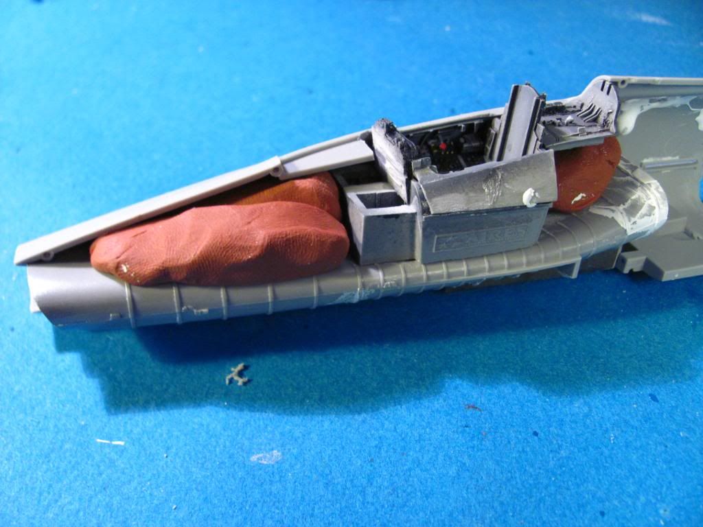

Tillbaka på banan.... cockpiten liksom bara klickade på plats utan lim ens...undrar om det blir lika bra när andra halvan kommer på?
Lite nosvikt...ska inte bli en rumpnisse det här efter all möda jag lagt ner!
HUvudställshuset på plats...fick dremla bort rejält mycket plast men det här borde funka.
Allt på plats...bara att limma ihop kroppen Razz
Inte fullt så enkelt, jag fick slipa och fippla en hek del kring cockpit innan det ville sig, nu är alla resin delarna limmade med CA och de håller ihop kroppen tillsammans med lite tejp.
Nu får den vara så ett tag innan jag limmar ihop själva plasten...det får liksom sätta sig.
Undersidan ser riktigt bra ut till min förvåning.... men sedan blir det spackling och slipning :/

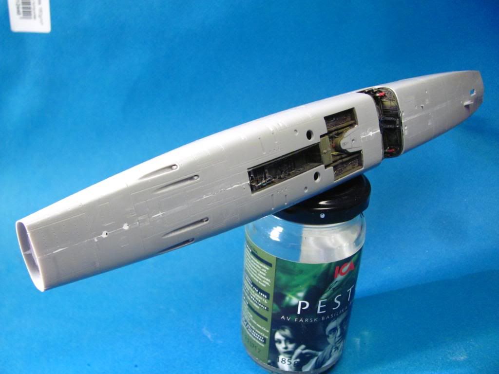

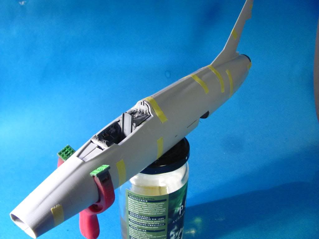

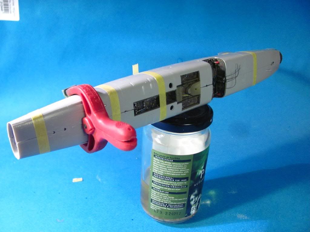

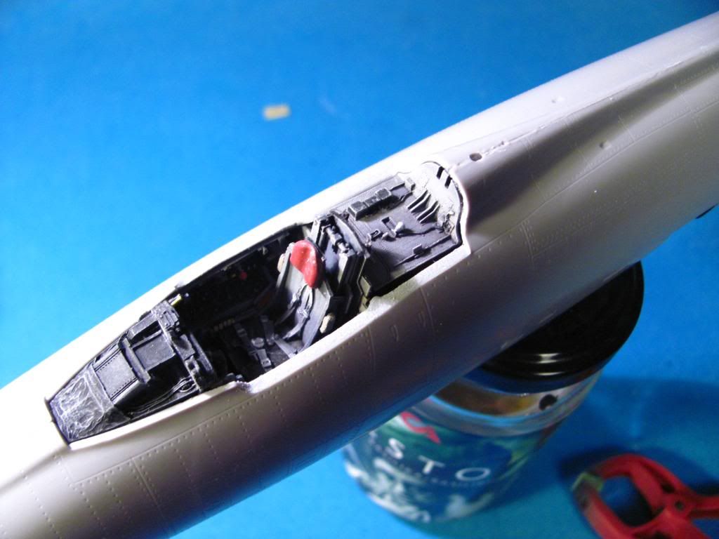

Inlägg av Janne.S i tor aug 11 2011, 13:46

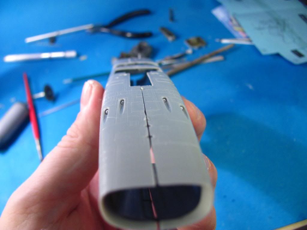

Okej....
Flygkroppenn är limmad...
Men som väntat blev passningen så där.... men jag kan jobba med det.
Värsta glipan...
Men det blev bättre...

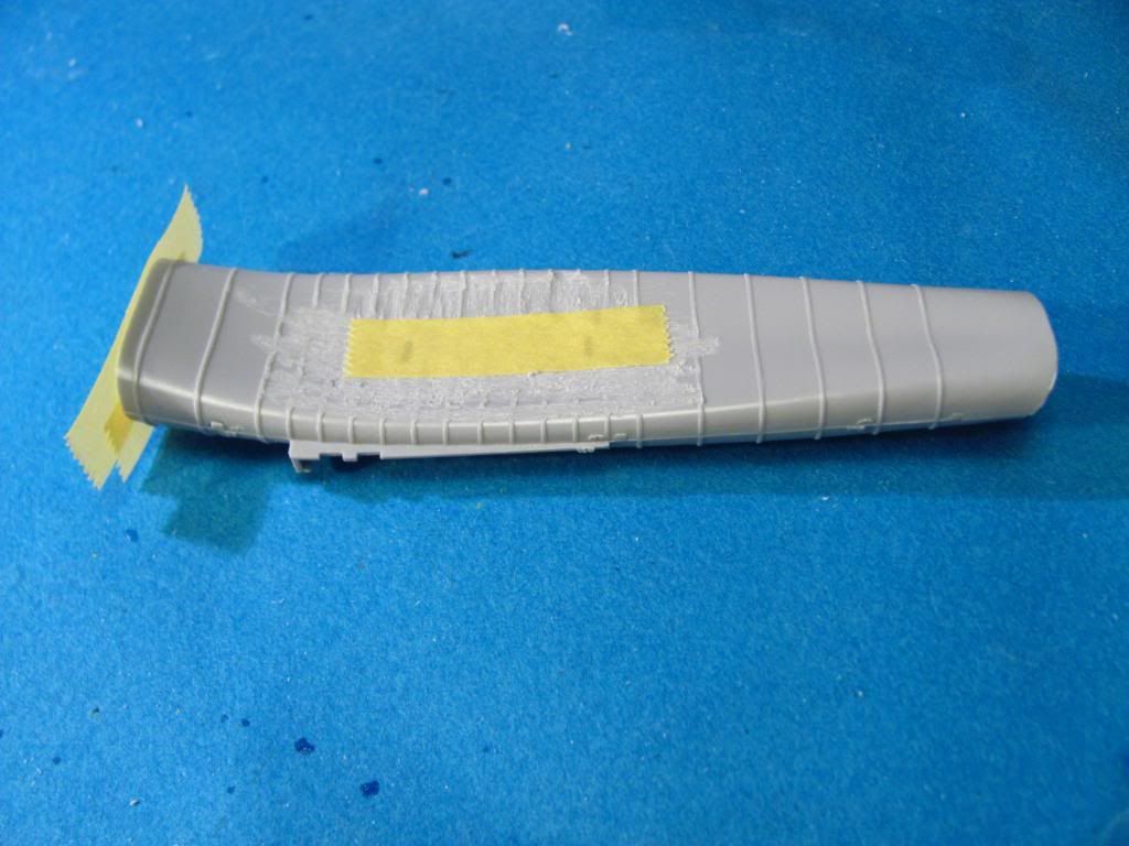

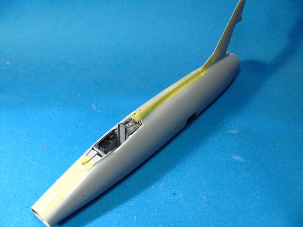

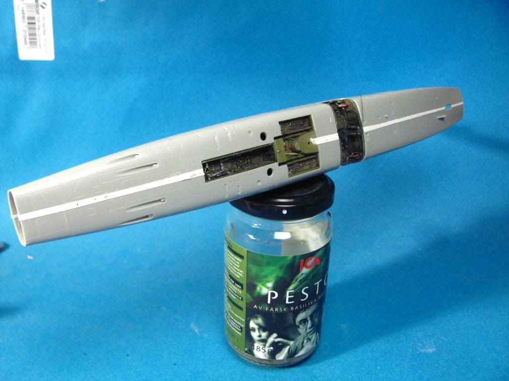

Då så.... spackel var det ja:P

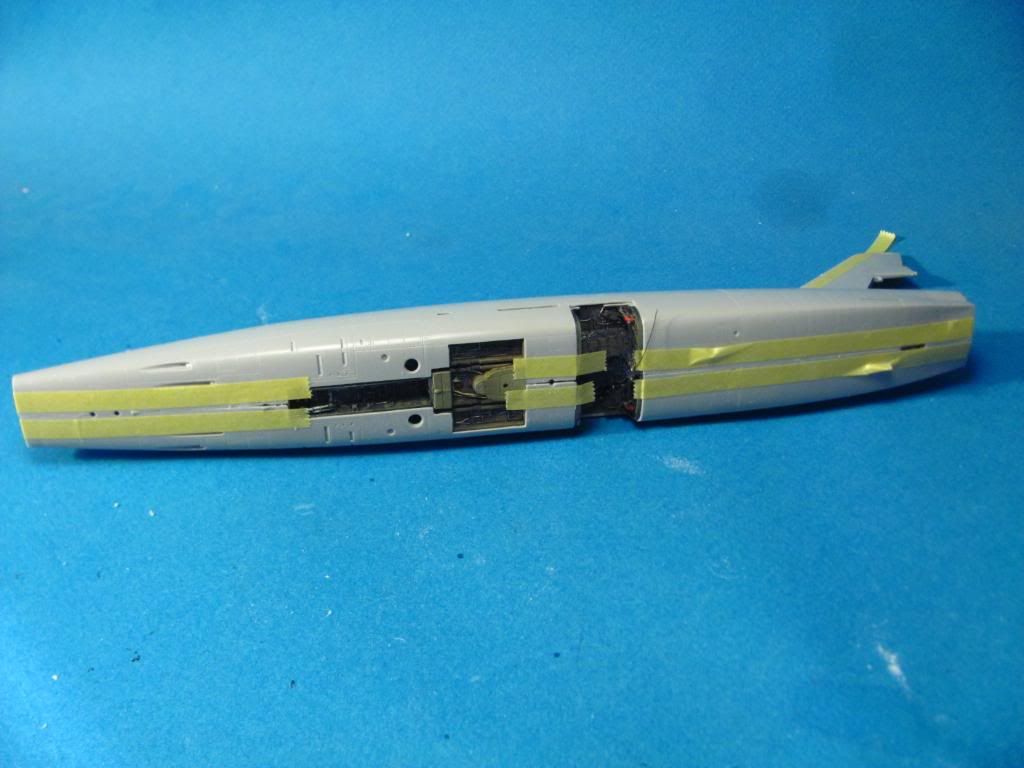

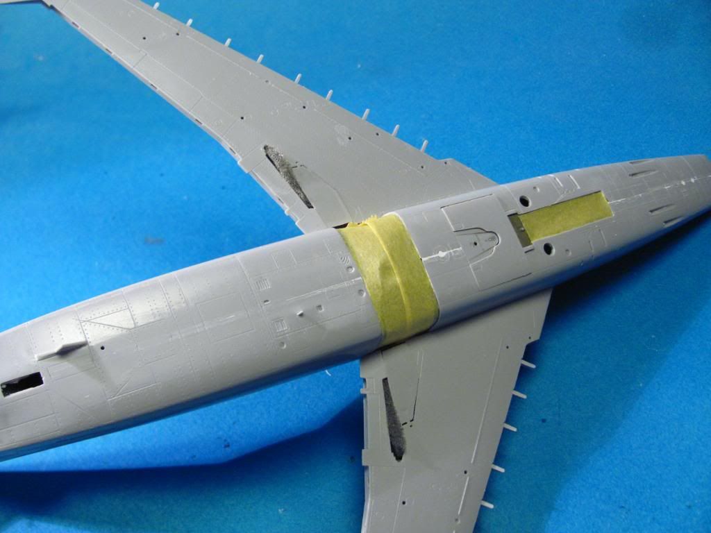

JAg började med att maska centerfogen...
JAg använde en bit urklippt kartong som spatel och plaskade på Tamyias vita spackel och tog bort masken.
Inte så gegigt va? Very Happy
Nu fpr det härda till imorgon innan jag börjar slipandet, misstäönker att det kommer bli fler spackelomgångar..ytan måste vara perfekt innan cladden kommer på!

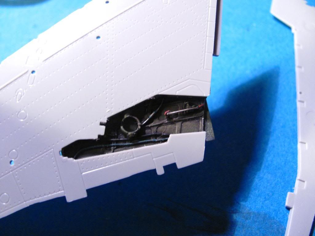

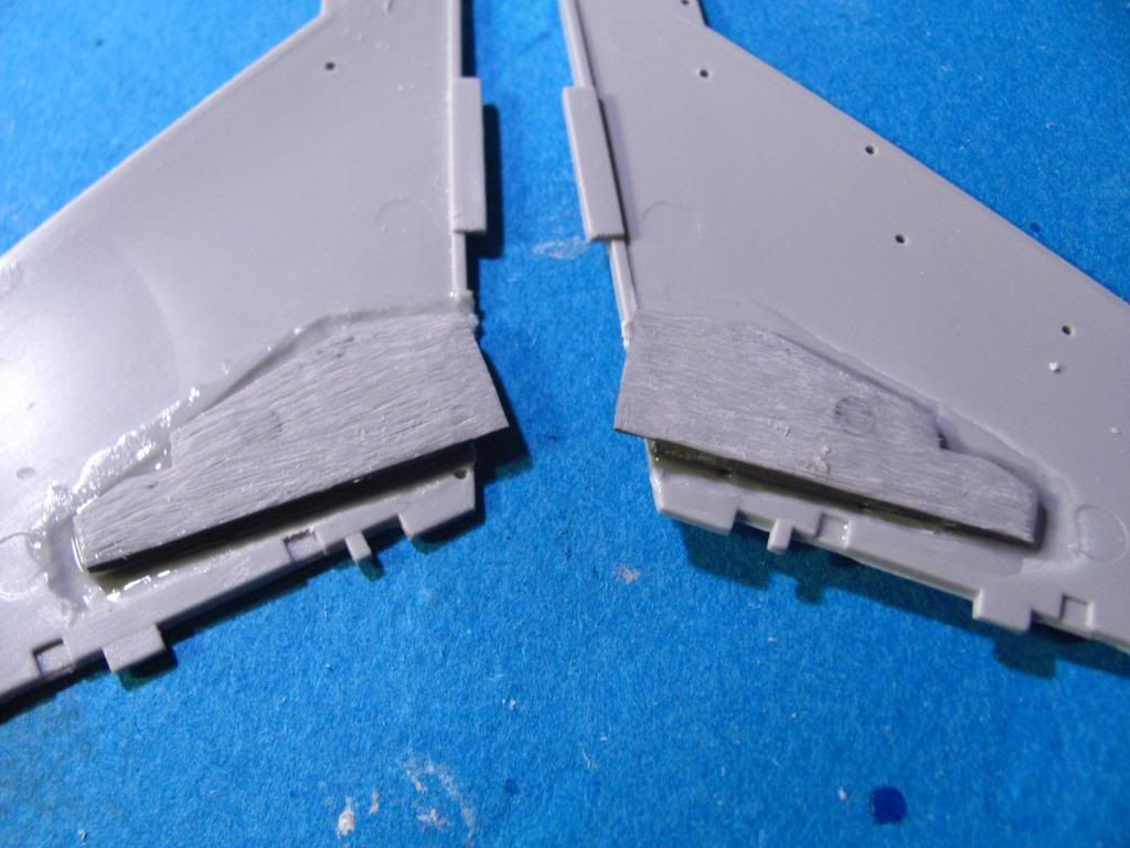

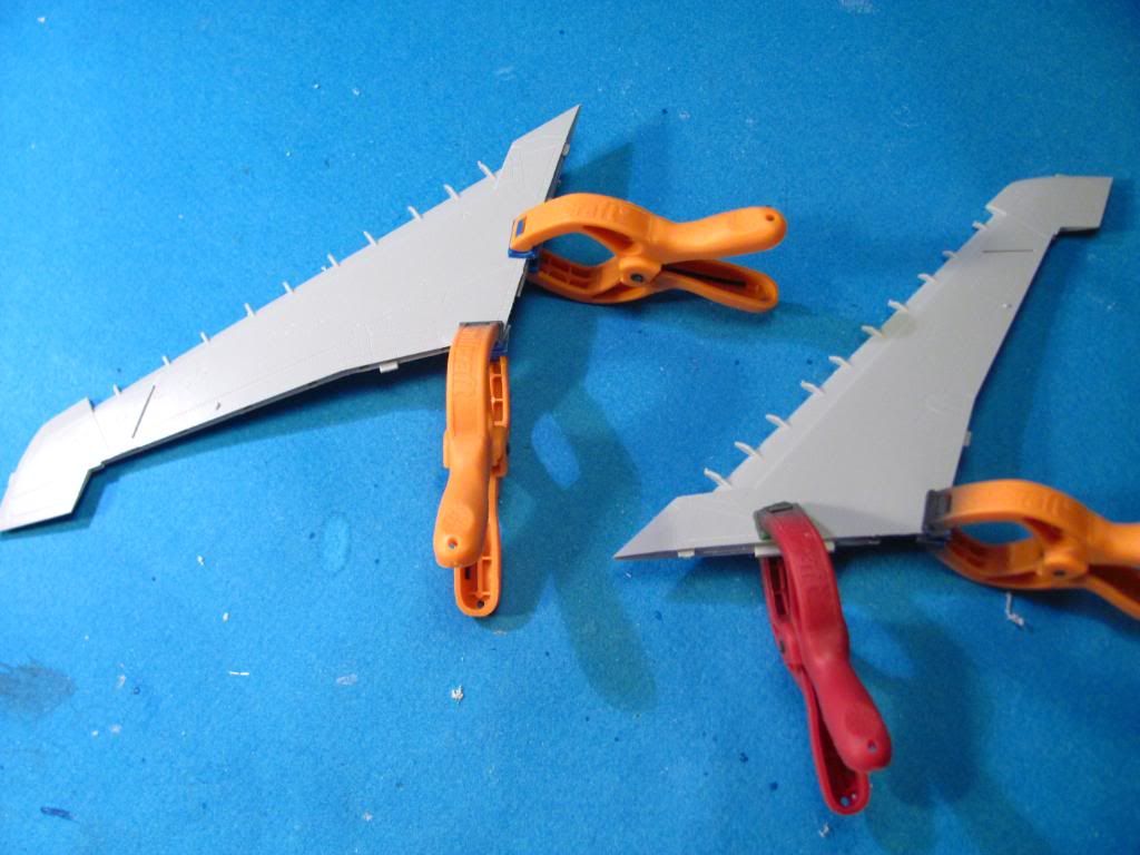

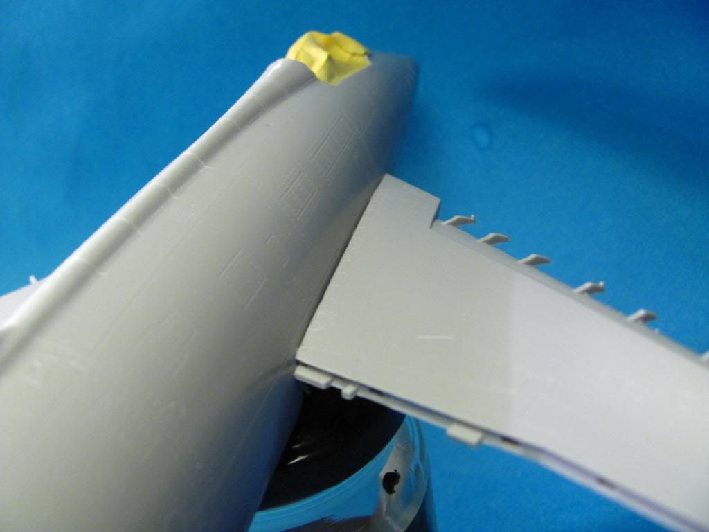

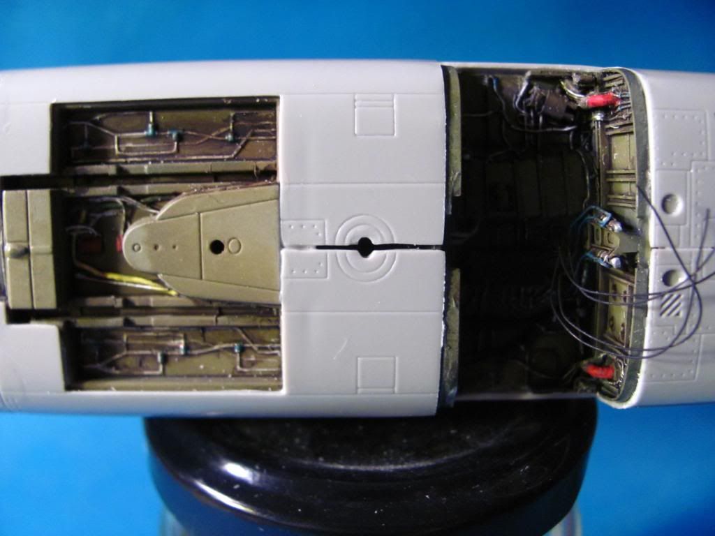

Här näst lite trixande med vingarna...

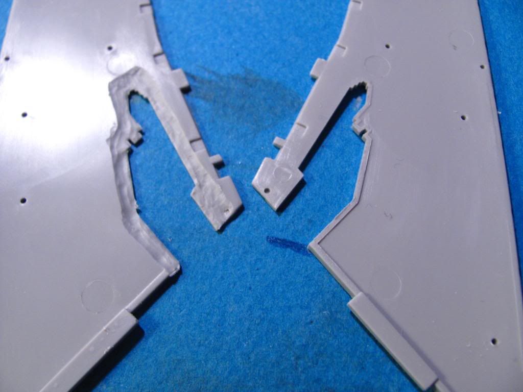

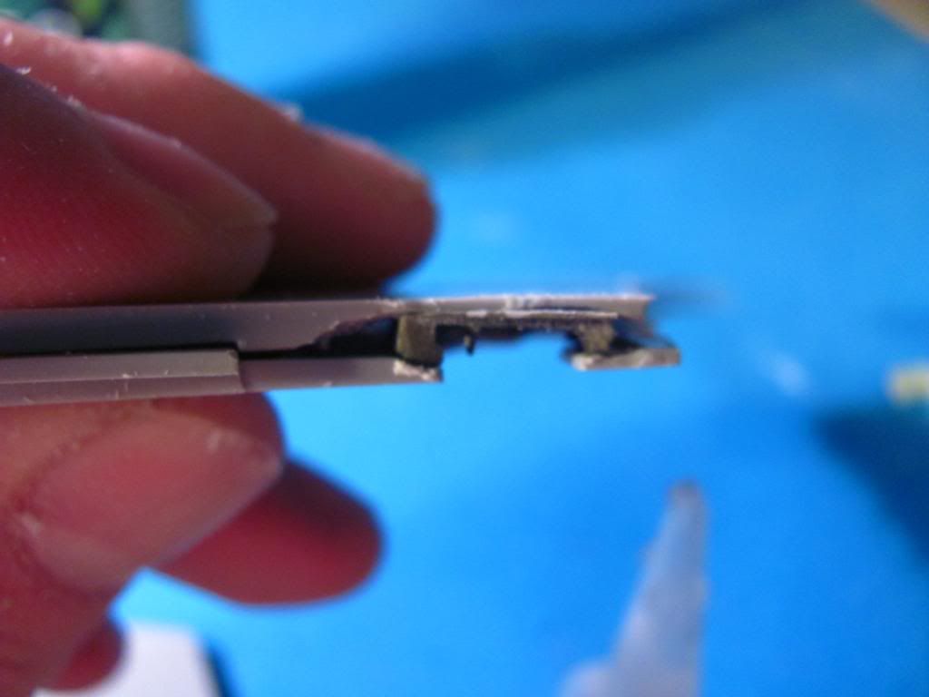

Aires resin hus behöver slipas ner en hel del till att börja med...
Fram med Dremeln och så slipade jag bort ca 1/3 mm
Men detta var inte nog utan jag var tvungen att slipa till runt luckorna i vingarn aåxå, fick ta nästan en millimeter där...
Sedan limmade jag dit husen
Men det passade fortfarande dåligt med överdelen av vingarna....så jag fick ta en halv mm där med..
Nästan men än har inte feta tanten sjungit!
Efter mer slipande så börjar det arta sig.
Och slutligen kunde jag få ihop vingarna Very Happy
Så ja... då blir det väl lite slipande resten av veckan då Razz

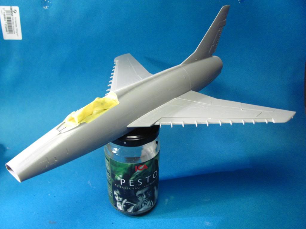

Inlägg av Janne.S i sön aug 14 2011, 19:25

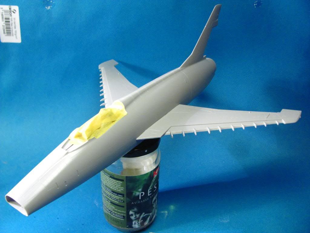

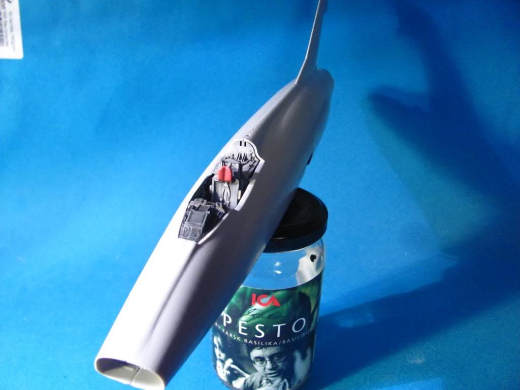

DAgs för en liten uppdatering igewn Very Happy

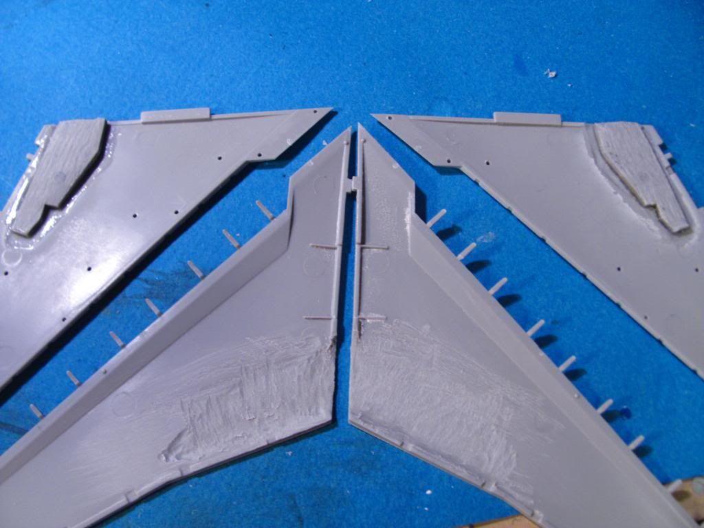

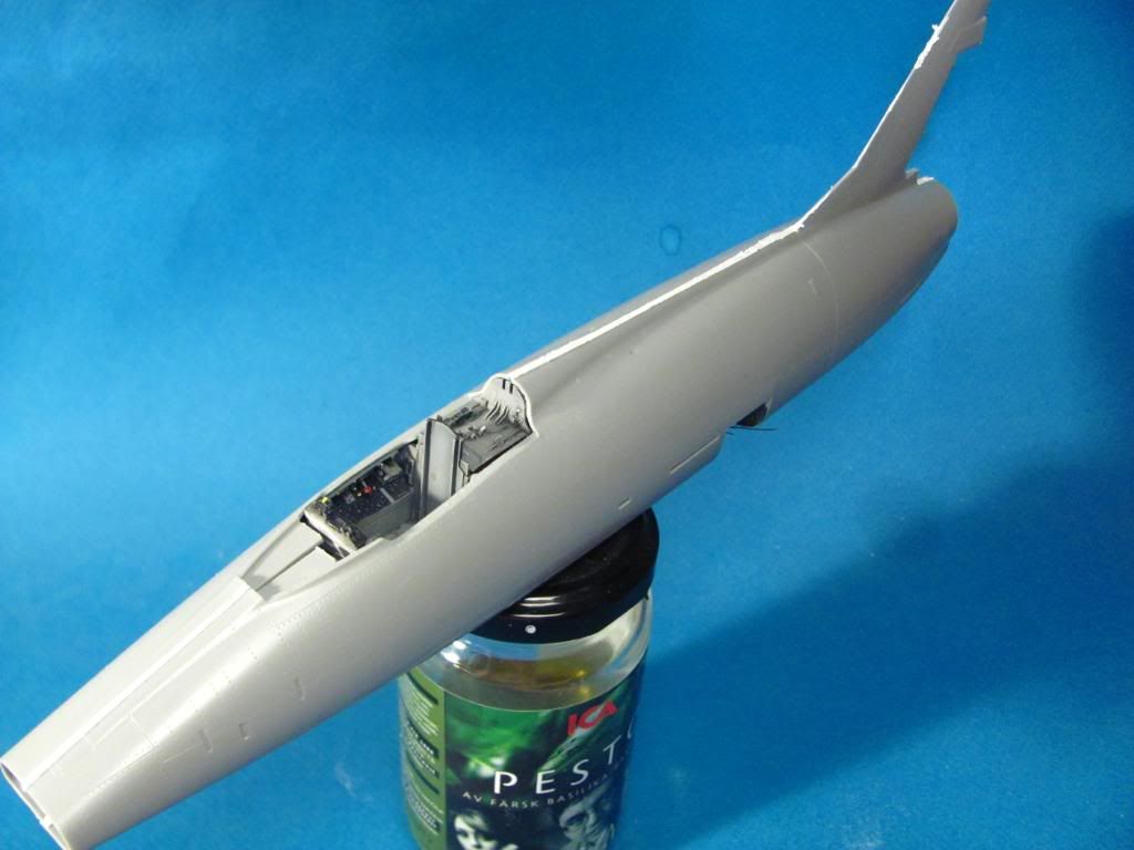

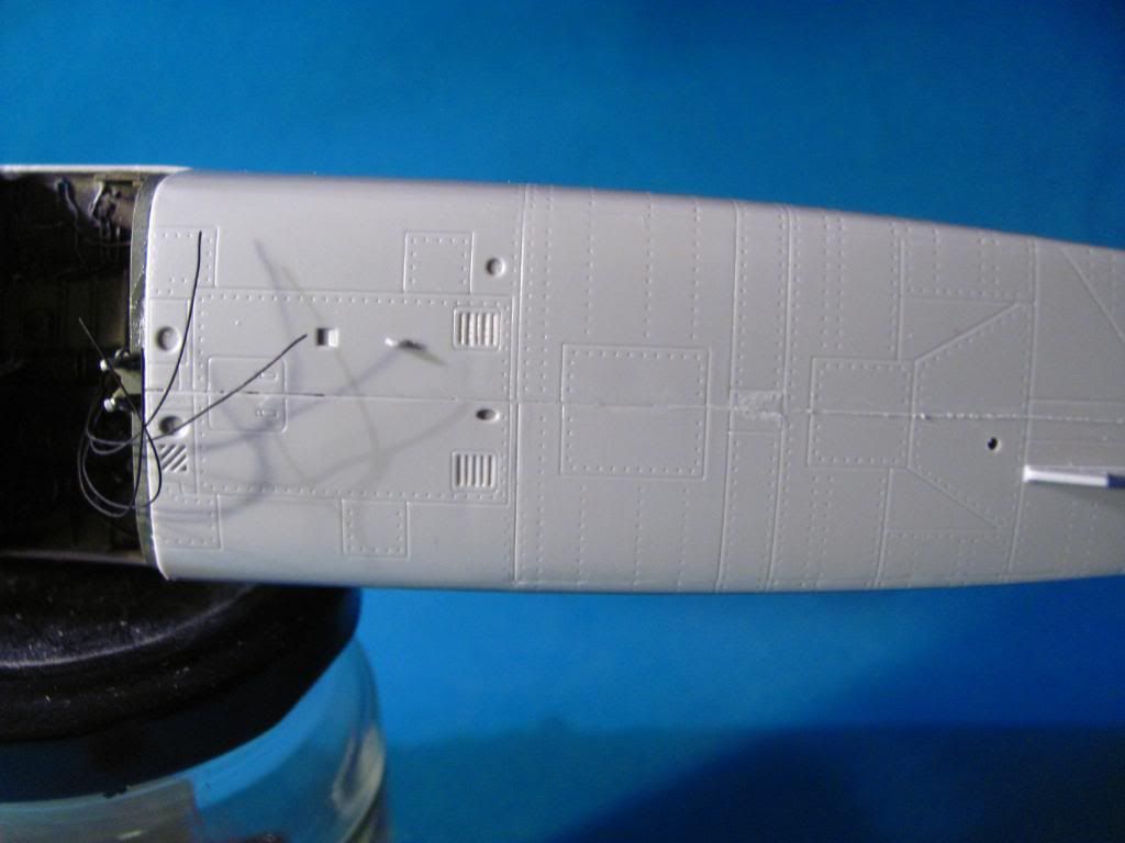

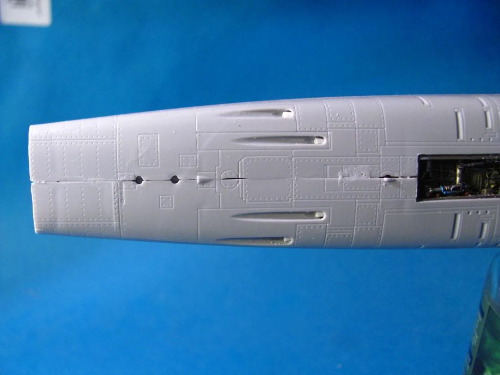

Har väl inte hänt jätte mycket sedan senast, jag har roat mig med spackling, slipning och panelristning....men slutet är nära!
Här är kroppen, spacklad slipad och ristas Razz Gillar inte alla nitarna, skulle behöve ett nitverktyg egentligen, hålla på att dutta med en syl är så himla tråkigt Razz

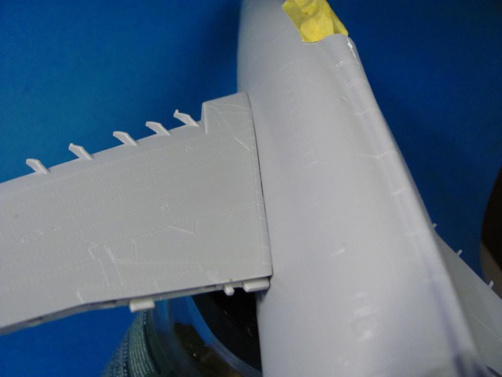

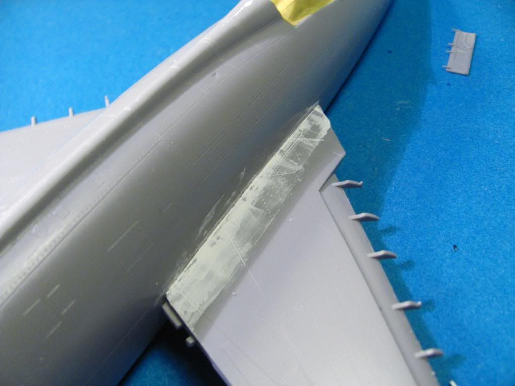

Sedan limmade jag på vingarna och började maska lite inför grundfärgen Very Happy
Passformen mellan kropp och vinge var inte den bästa :/
Mer spackel, jag använde en bit kartong som spatel och skrapade av överflödet....
...Och mer slipa...
Så, nu är den redo för lite grundfärg...det ska jag lägga på imorgon, sedan blir det spännande att se vad som behöver bättras Razz
