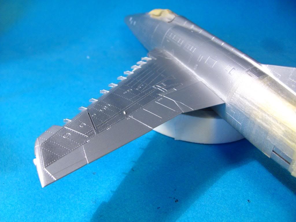

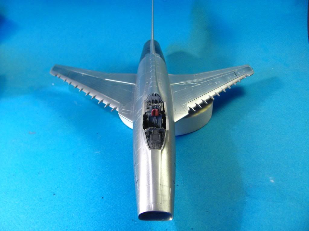

Inlägg av Janne.S i ons aug 17 2011, 17:45

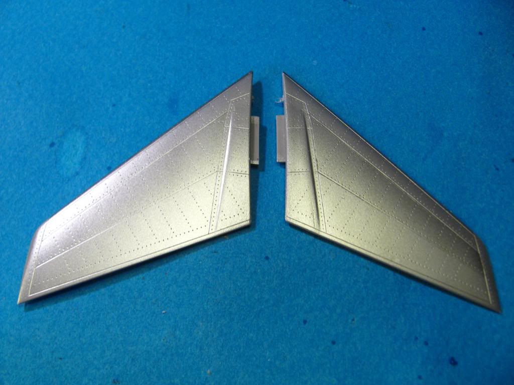

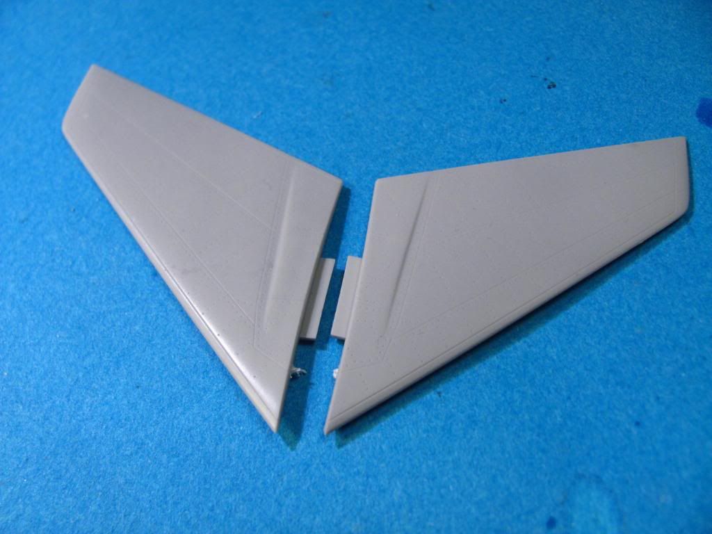

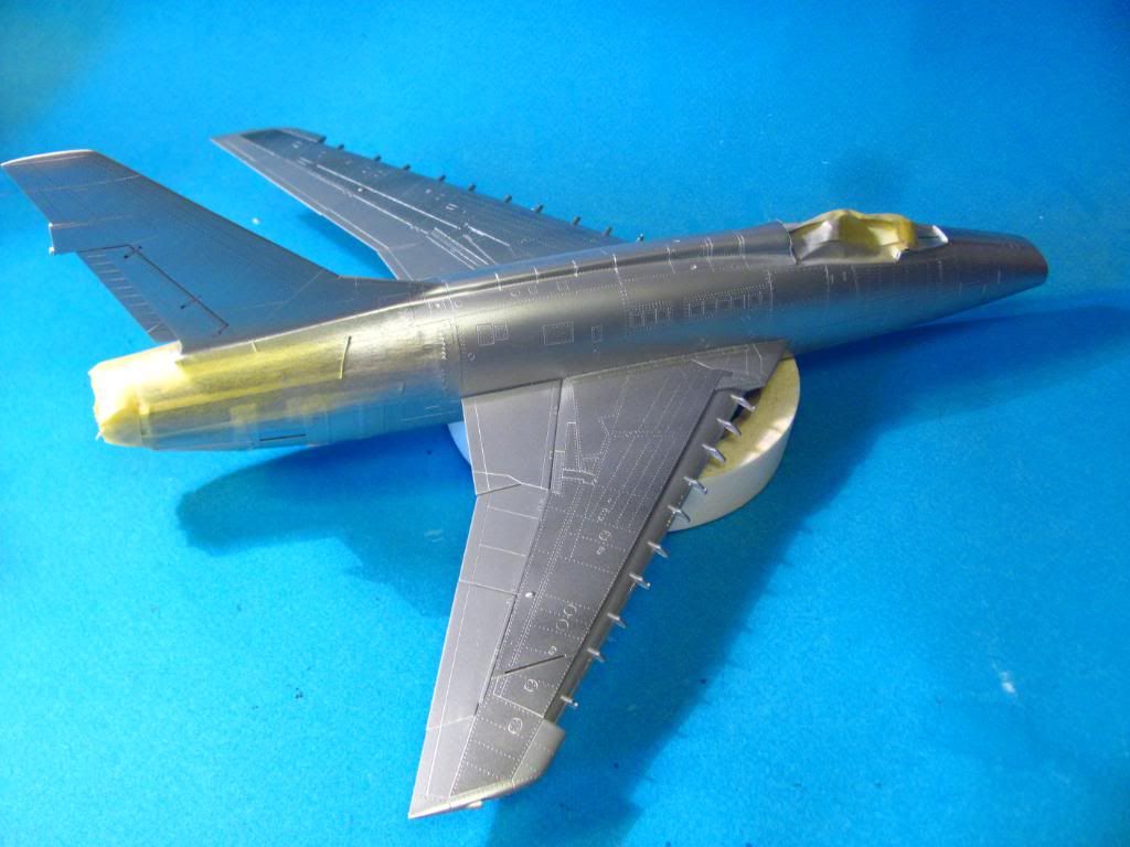

Alla glipor och defekter fixade...dags för lite ytbehandling!
JAg använder MIcromesh polerdukar, först går jag över med 6000 grit duk, rikligt med vatten och sedan 12000 likså mycket vatten..sedan sköljer jag av under innande vatten och låter torka.
Här ser ni skillnaden mellan obehandlat och polerat, ser nästan ut som den polerade delen har blanklackats Very Happy
Polerandet är jätteviktigt för att få bort de sista små dammkornen och annat skräp från ytan så den blir helt jämn....ALLT syns under en Cladd målning totalt oförlåtande!
Hittills har ag aldrig lyckats med en helt fläckfri cladd målning.

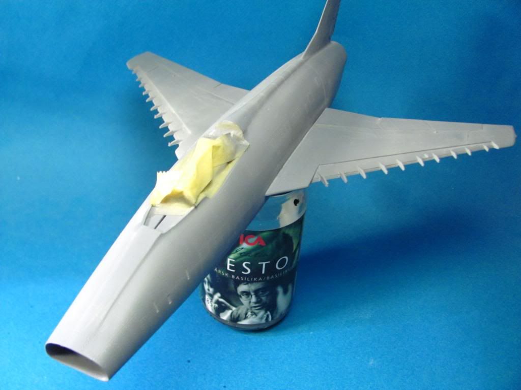

Här är hela flygkroppen polerad enligt metoden jag beskrev

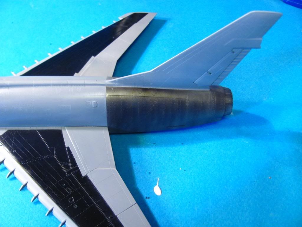

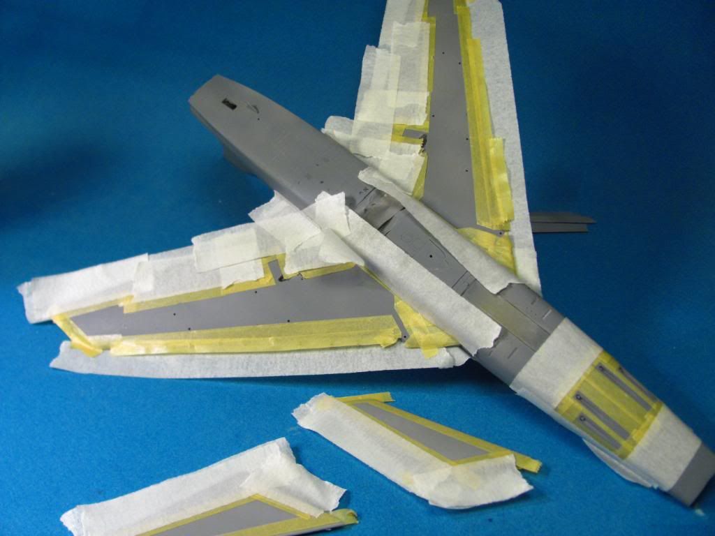

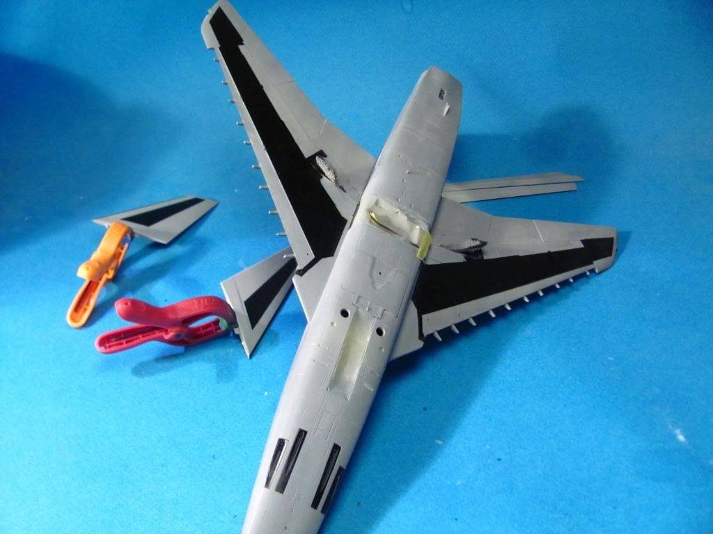

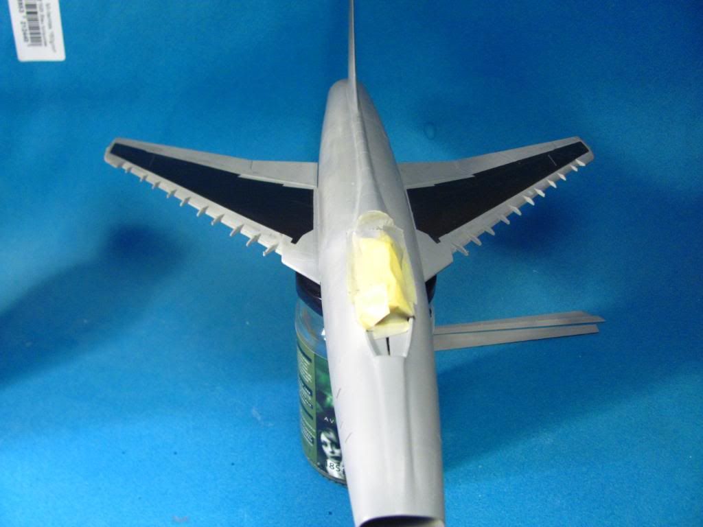

Efter ytbehandlingen var det dags att maska lite, eftersom den kommer bli målad i aluminium kommer det inte bli någon schattering att tala om på panelerna.... Däremot så har både vingarna och stabbarna
fält med annan nyans...jag vet inte varför men så är det. har ingen riktigt bra referens som visar det tydligt men med lite artistisk frihet så lägger jag masken så som jag vill att det ska se ut Razz
Undersidan...
Översidan...
Sedan blåste jag på Alclad Gloss Black och tog väck maskerna.
Så ja...
Härnäst ska jag trolla bort lite överspray och sedan ska hela härligheten få ett antal lager Honey primer så det blir riktigt blankt och fint Very Happy Den kommer inte bli spegelblank men hyfsat skinande ändå Very Happy

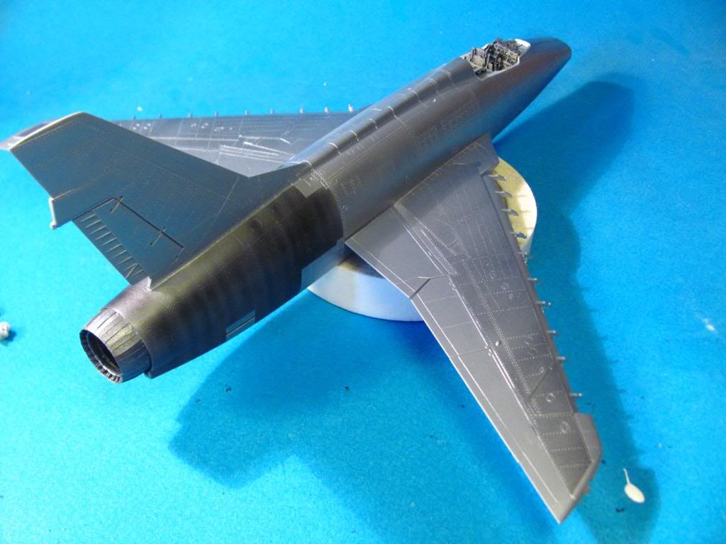

Honey primern på!
Få se om jag lägger på ett lager till imorgon...

Hehe..egentligen blänker den till ingen nytta ....när jag väl drar på White aluminium så försvinner spegelblänket. Det var mest en övning i att om jag lägger manken till kan jag göra en perfekt yta?
Funderar på att måla litegran med airframe aluminium så ni får se och sedan måla över...
Vi får se hur det blir Razz

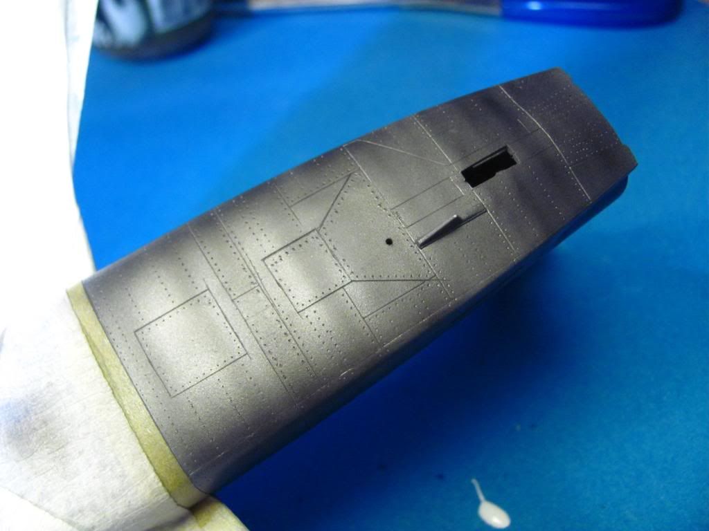

Inlägg av Janne.S i tor aug 18 2011, 14:03

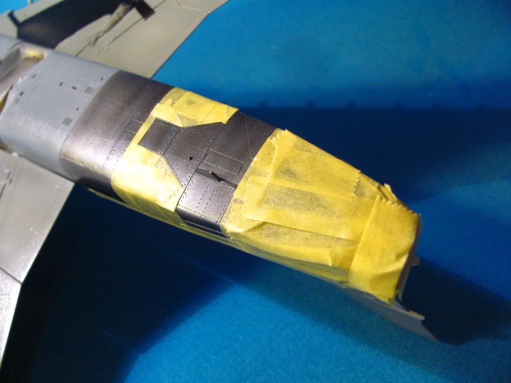

Dags för lite färg!

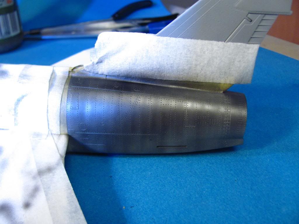

JAg bestämde mig för att börja med rumpen först, precis som Stefan gjorde på sin. Fick för mig att det skulle vara lättare att göra så...

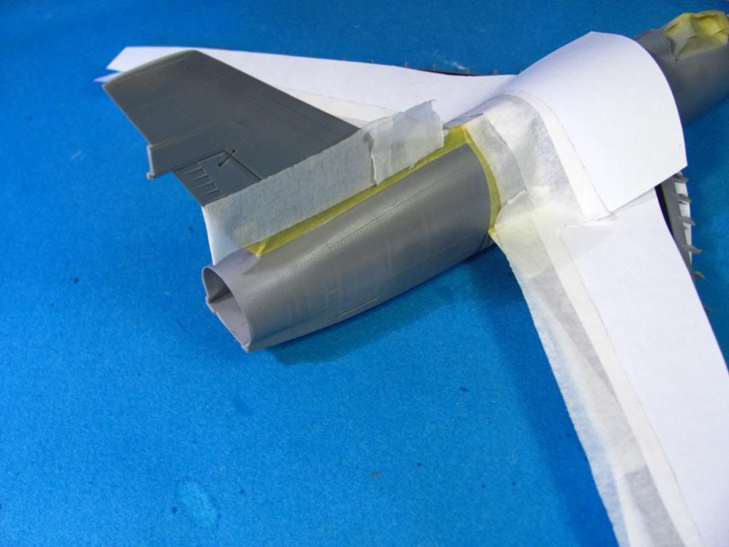

Jag började med att maska, lite mer omsorgsfullt denna gången då det rör sig om målning.

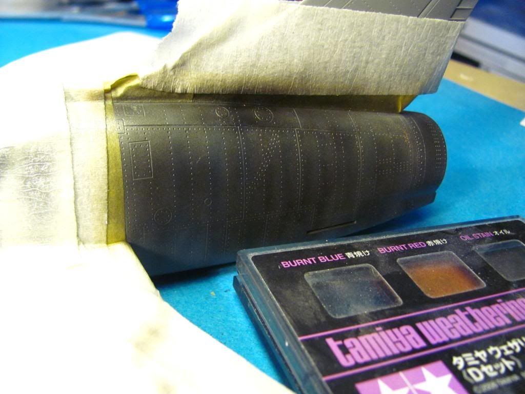

Sedan blåste jag på ett ojämnt lager Alclad Steel följt av Light Burnt Metal längs nitraderna och till sist Jet Exhaust i mitten av panelerna....
Verkar som mitt något anala slipande och spacklande funkade Razz
Till sist avrundade jag med lite lätt vädring medels tamyias vädrings kit.
Av med masken...och det ser rätt trevligt ut om jag får säga det själv Very Happy

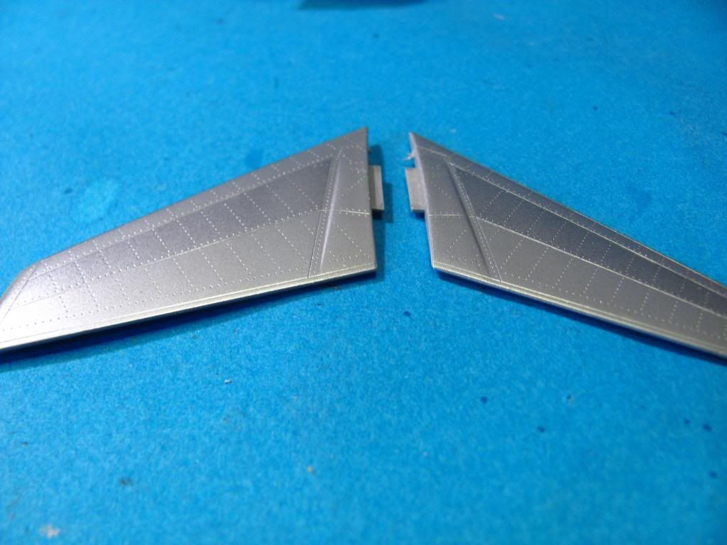

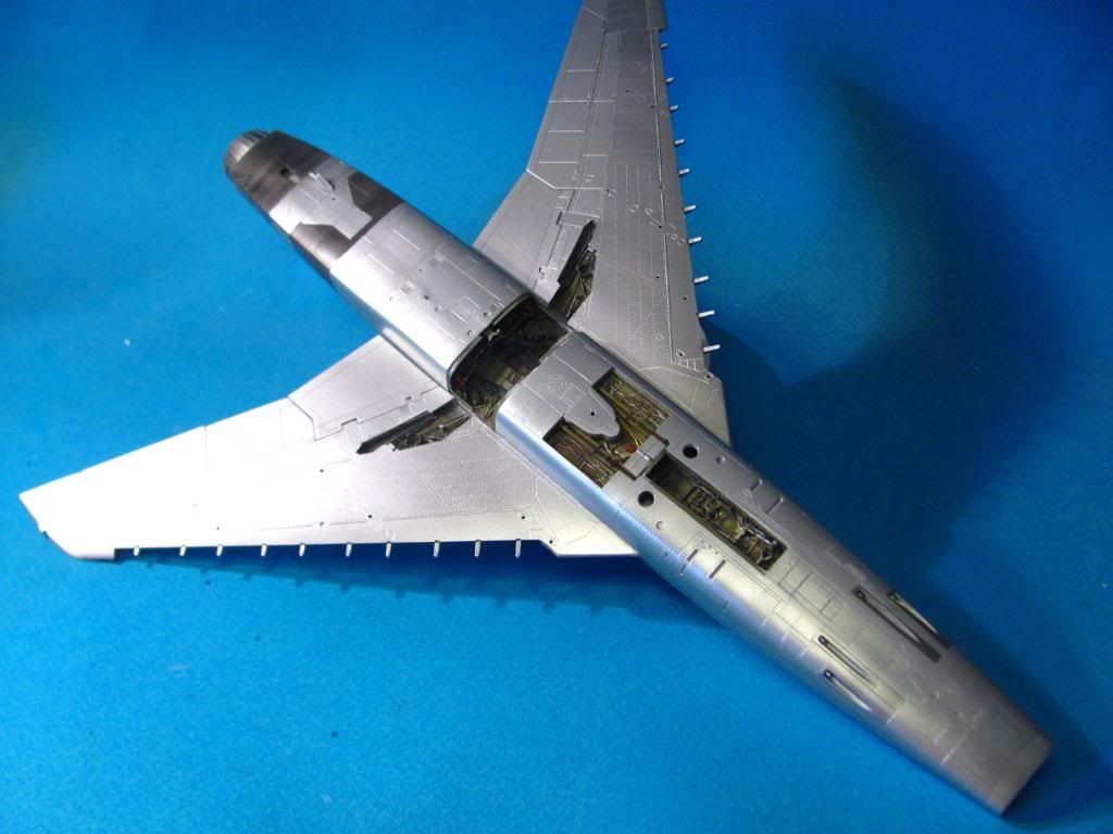

Inlägg av Janne.S i fre aug 19 2011, 15:43

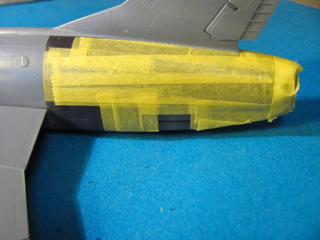

Så var det målat!

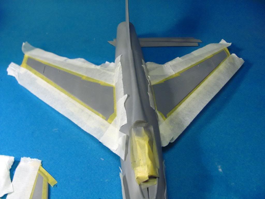

Jag började med att försiktigt maska av den brända NMF:en inför påplaskande av White Aluminium.
Fick kolla runt lite inna jag hittade en referens som visade hur det kunde se ut på undersidan.... verkar finnas en del varianter men jag bestämde mig för den här.
På med färgen!

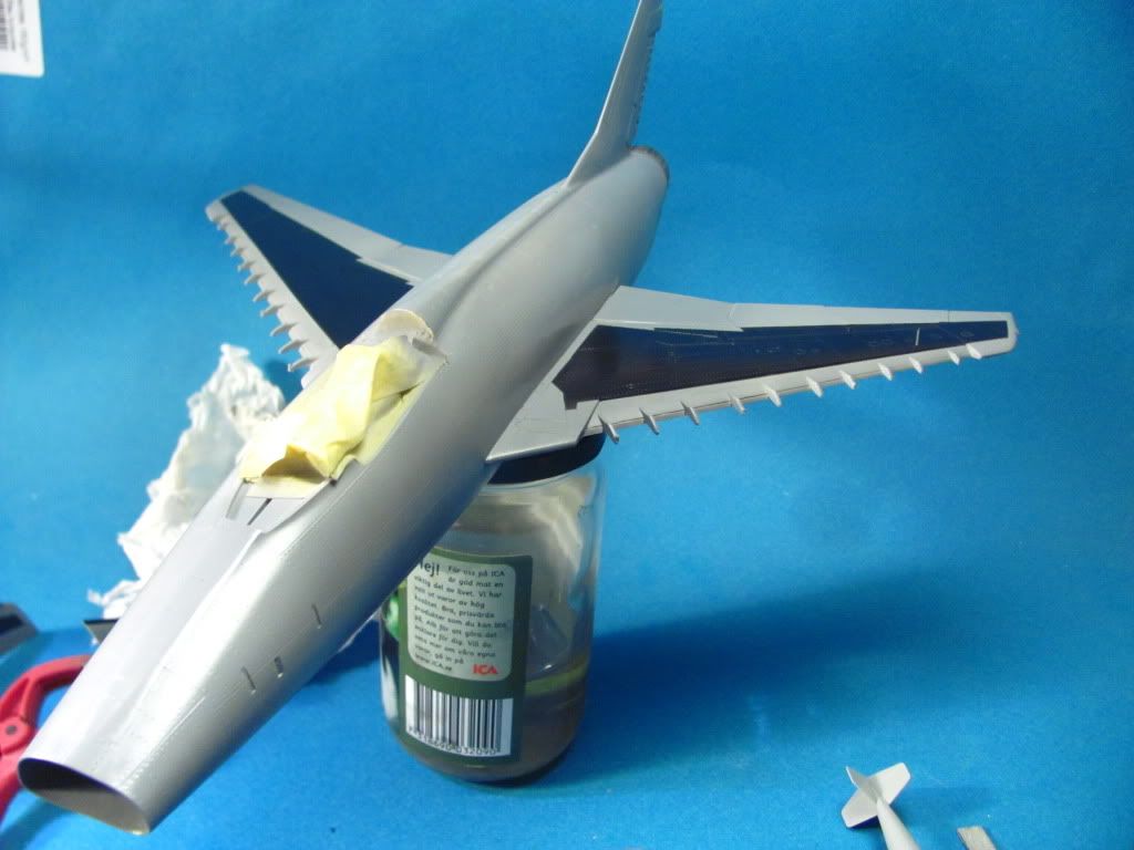

Stabbarna blev bra....kanske kommer ihåg preshejden i svart på dom?...
..Dom e där men jag gjorde dom väldig subtila så de nästan bara syns ur vinklar.

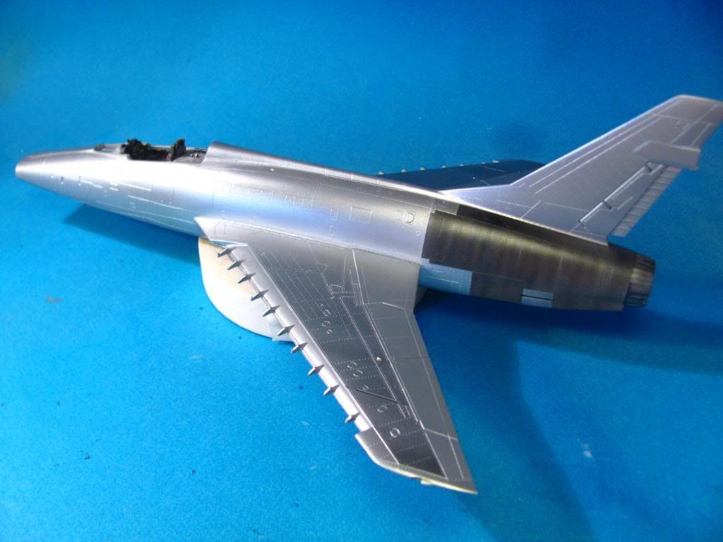

Kroppen målades med likaledes White aluminium.... glänser å bra utan att vara spegelblank, den ska vara ren och skinande ( en paradox när det gäller mig och mina byggen, jag vet)
Samma här, preshejden är nertonad och subtil, den syns tydligast ur vinklar.
Av med masken!
Det är massor kvar att göra innan den här är klar, hoppas jag hinner tills modell GBG...det borde jag men man vet aldrig med bebisar och arbete (åter till vardagen nästa vecka Sad )
