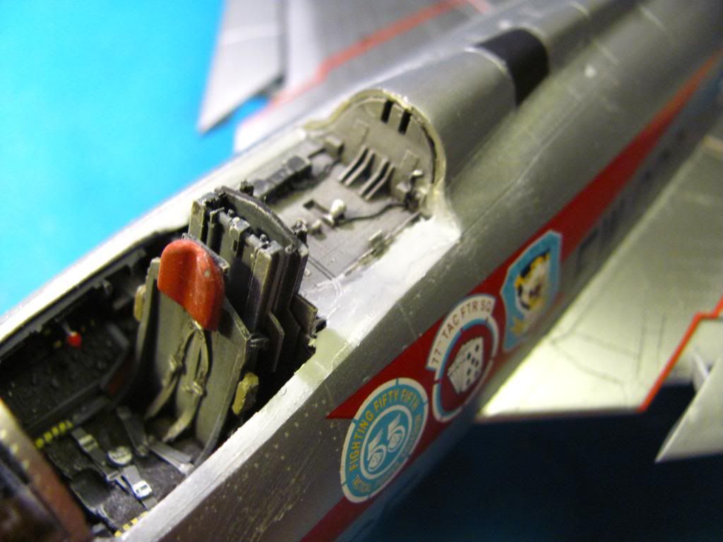

Hoppsan vad tjusig den blir med dekaler.......... hann få på några stycken innan jag blev förvisad till jobbet i ett dygn Sad

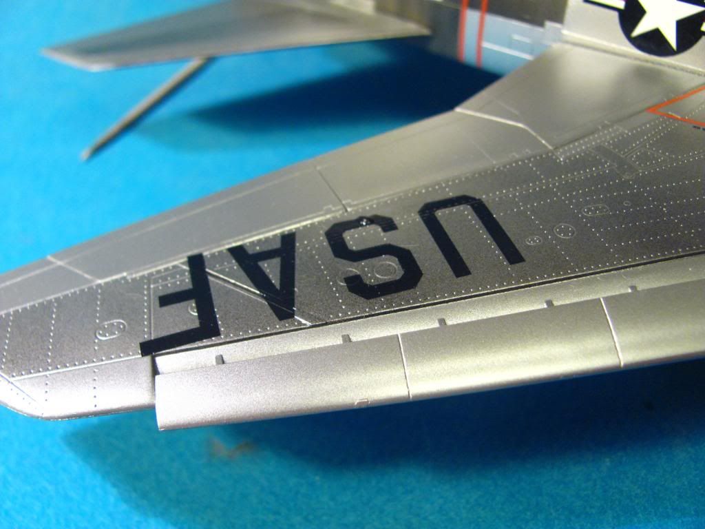

Blev helt fascinerad av att Xtradecal dekalerna har exakt samma glans som flygkroppen så filmen bara försvinner!

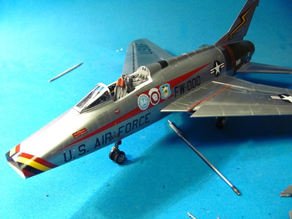

Inlägg av Janne.S i mån aug 29 2011, 13:03
Äntligen lite byggtid!
Tusan vad jobb hindrar en från att syssla med livets viktiga saker....

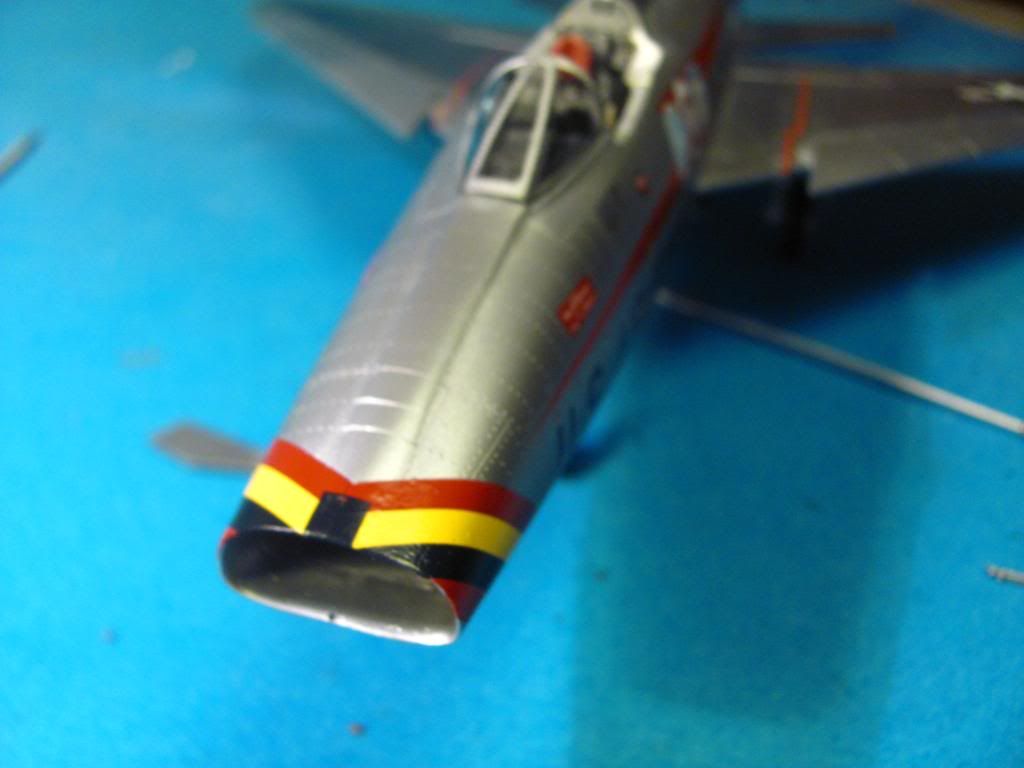

Hur som helst...dekalerna är på!
Xtradecals dekaler var himla najsiga....
Och filmen bara försvann när jag lade på dekalerna...
NU ska dekalerna förseglas med lite johnson innan vädring och slutmontering!

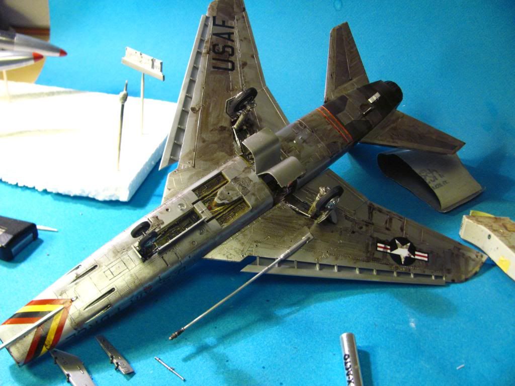

Men först måste jag ta itu med det här....
JAg skyddar målning och dekaler med en bit tamyia tejp som jag fäst hushållspapper på.
Sedan slipade jag försiktigt...
SLutluigen lite bättringsmålning, jag får vädra lite gean så det smälter ihop med befintlig måning lite bättre, när huven kommer på så försvinner det mest iögonfallande defekterna Very Happy

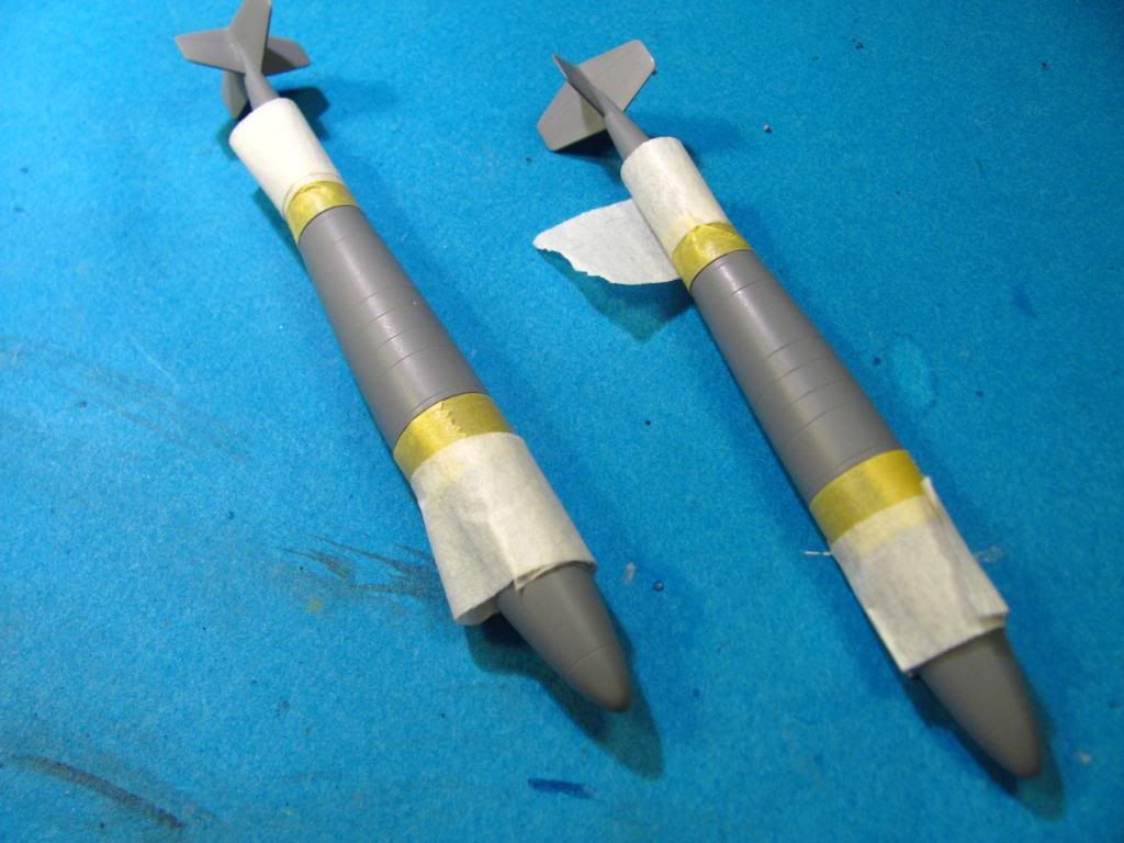

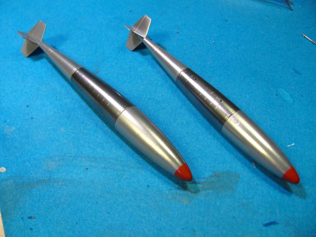

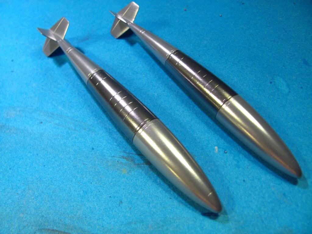

Sugna på en Alclad special?
JAg ska visa hur jag får till en spegelblank metallfinish Very Happy och samtidigt demonstrera styrkan hos Alclad II....hastigheten!

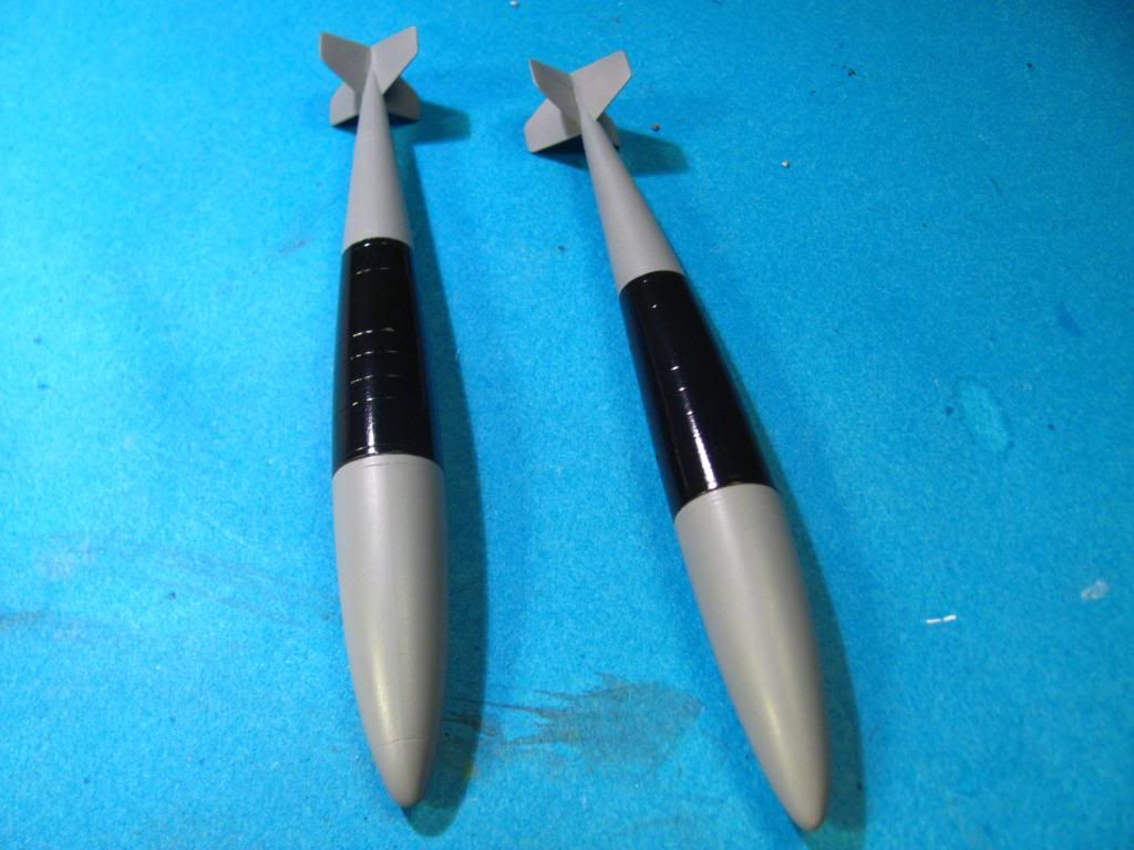

Här är extratankarna ...de är grundade med Alalcad Grey Primer and Microfiller, och de har blivit spacklade och putsade och fåt linjerna åter ristade..sammanlagt tog dt kanske 25 minuter och 45 minuters härdningstid för Tamyiaspacklet
Sedan polerade jag ytorna med Micromesh dukar, 8000 grit och 12000 grit...tid 5 minuter.
MAskning...3 minuter
Blåste på Alclad Gloss Black Primer, lät torka i 10 minuter...
Nästa bild skulle visa hur jag lagt på Alclad Honey primer men den bilden försvann någonstans Razz hur som helst så tog det ungefär 5 minuter att blåsa på
JAg lät det torka medan jag blåste ren sprutan...5-6 minuter.
Sedan lade jag på 3 tunna lager Alalcad Airframe Aluminium, viktigt att blåsa tunnt med den färgen för annars försvinner spegelglansen och den blir ungefär som White ALuminium istället.
De torkar direkt och man kan ta på grejerna utan risk, ser ni reflektionen av mina fingrar i ytan, najs va?

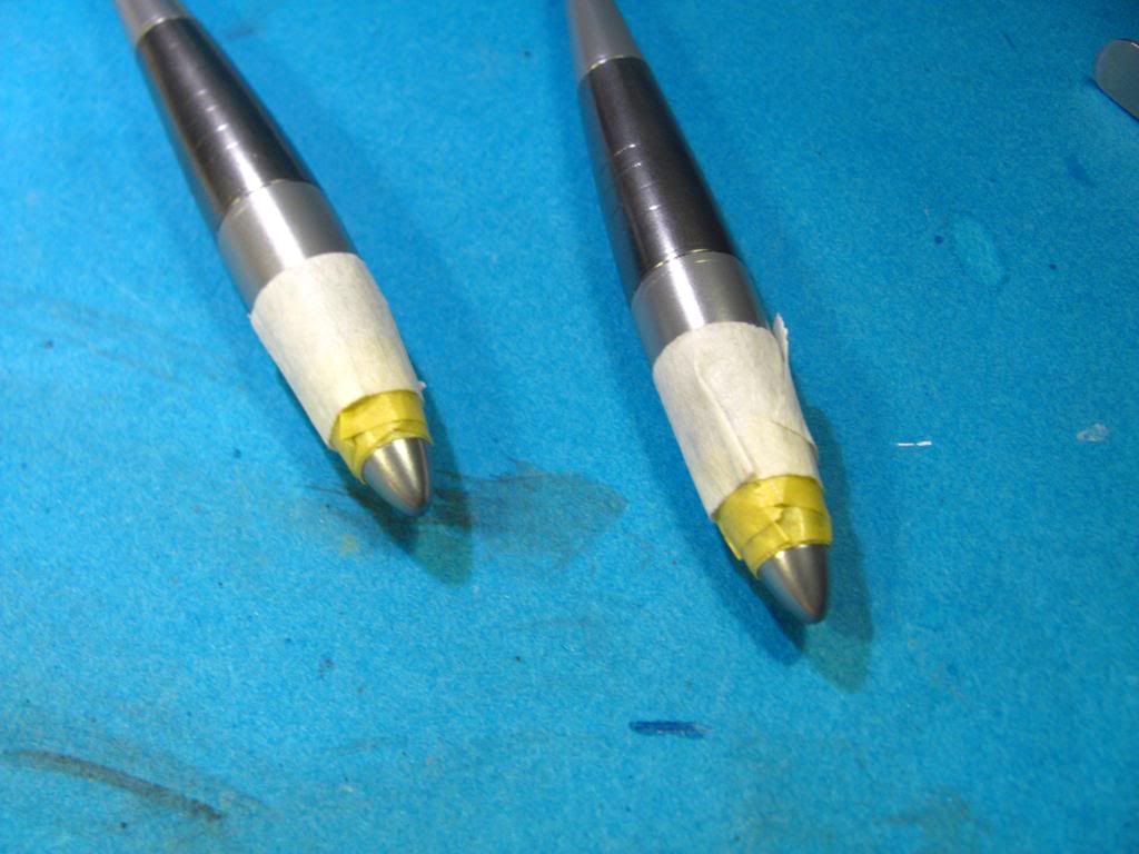

JAg maskade spetsen på tankarna tämligen omedelbart...
Och blåste på Humbrol 19...klart!
Minde än en timmes faktiskt arbete, jag kommer aldrig använda något annat än cladd till metall rent! Very Happy

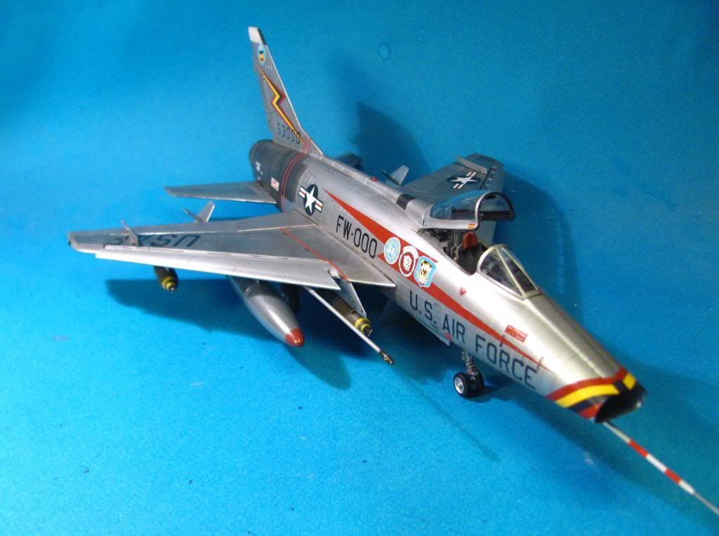

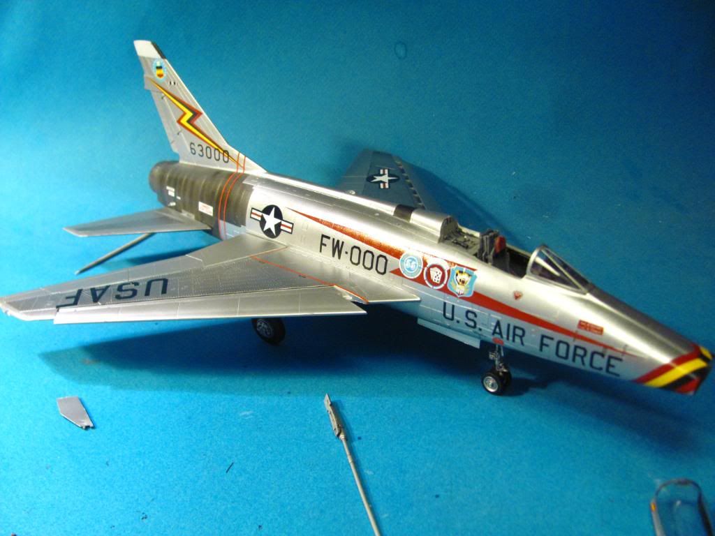

Inlägg av Janne.S i tis aug 30 2011, 19:19

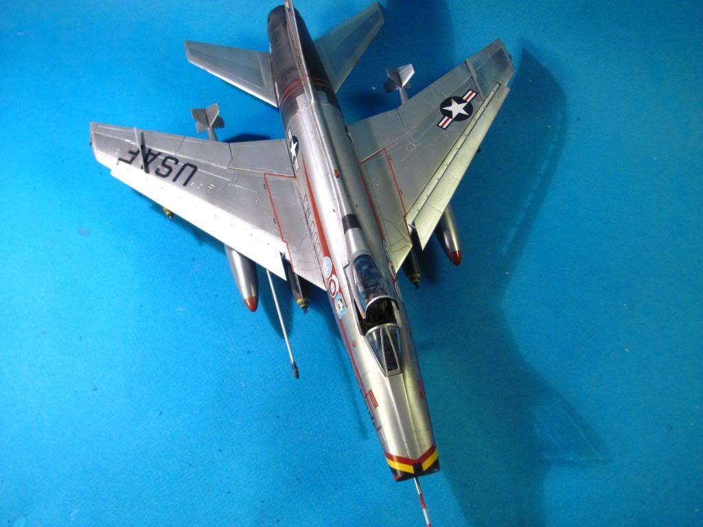

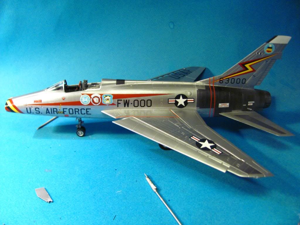

Jahapp, då har vi kommit till den sista uppdateringen!
JAg lade å min sedvanliga wash, tämligen tunnt den här gången, tyckte det räckte Very Happy

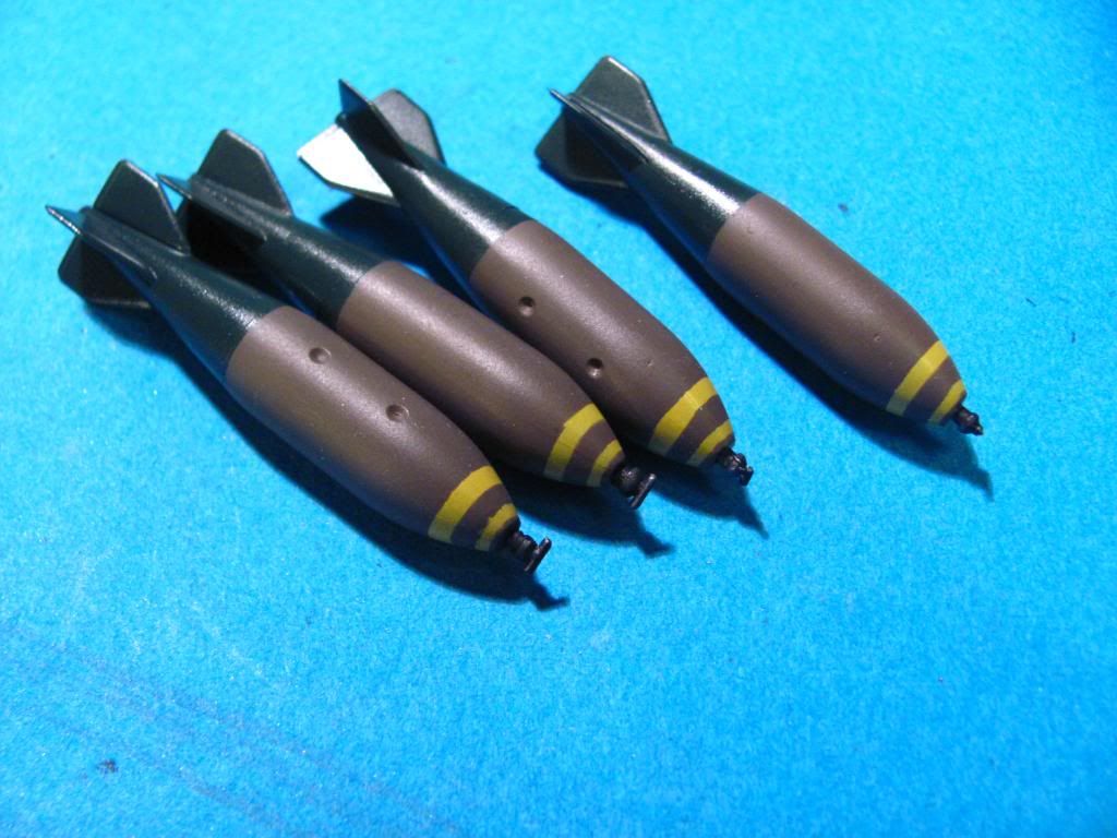

Bestämde mig för beväpningen åxå...4 stycken M117, eftersom det är en pippin från 1957 så hade inte Mk80 serien ännu kommit ut på förband, inge TERs eller MERs heller.
Gjorde små gångjärn till huven åxå så den blev lättare att fästa, inget som kommer synas så jag sket i att måla och detaljera Very Happy
Det var det det Razz Slutmonteringfärdig och så här blev den..lite teaser bilder, blir e rejäl fotosession efter modell gbg!
Tack och hej!
