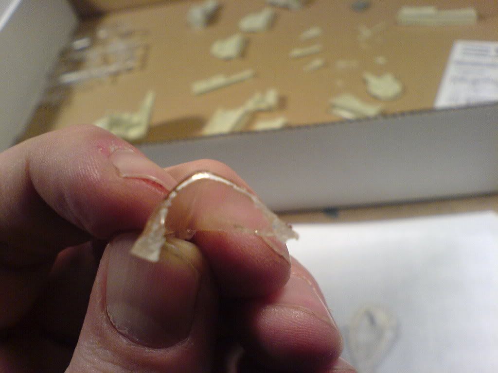

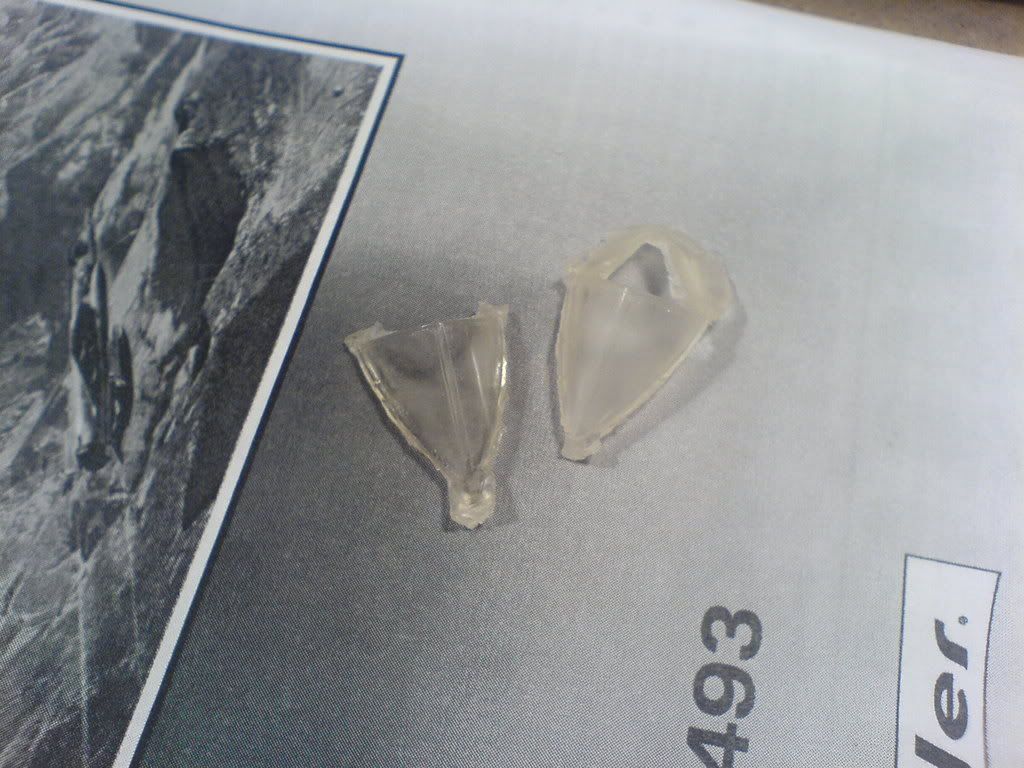

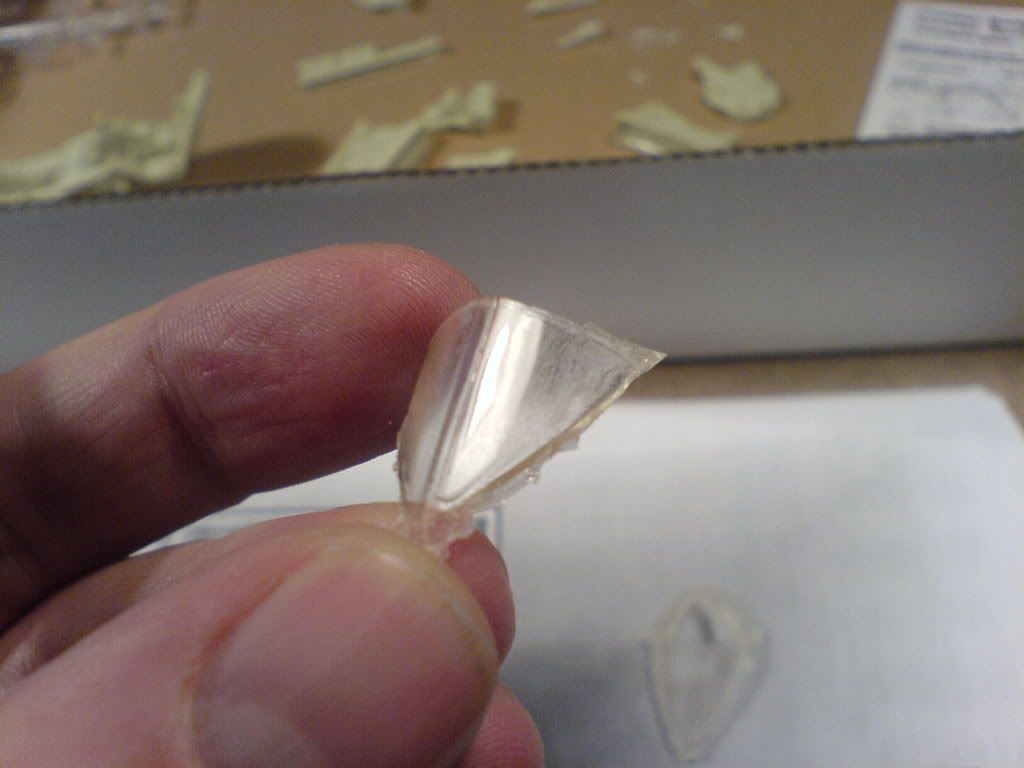

Nu har det hänt grejer!!
En vänligt sinnad amerikan hade förbarmande över mig å gjöt två nya resin vindrutor åt mig!! de damp ner idag och jag kommer vara evigt tacksam.
De så riktigt fina ut, Må vara att de har en lite gulaktig lyster och den ena har lite luftbubblor...men jämfört med vad jag hade innan så är det ljusårs skillnad :p (hade ju inga alls!)
Med lite polerande och lite Johnson så ska jag få upp lystern på dessa!
Riktigt fina gjutningar...se så tunn han fick den!!
Det är alltså genomskinlig resin som killen gjutit med.....han fick kasta ett gäng innan han fick till det!
Jag är evigt tacksam för hans arbete....tänk vad mycket roliga människor man träffar på internet? =)
