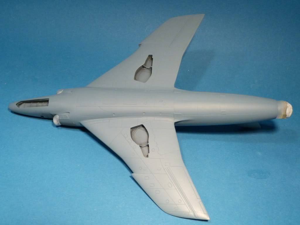

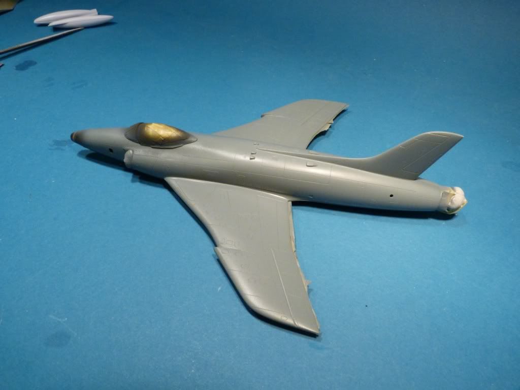

Inlägg av cas i ons okt 26 2011, 19:49
Jaja, "pics or it didn't happen"
Ni besparas dock bild på färgfläckade fingrar...så roligt skall vi inte ha Razz
Sv: Supermarine Swift FR.5 (Xtrakit 1/72)
Inlägg av Matt_Public i ons okt 26 2011, 20:17
Ser man på!
Den var ändå snyggare underifrån. king

Inlägg av Obed i ons okt 26 2011, 20:24
ser ut som en svala underifrån

Inlägg av cas i ons okt 26 2011, 20:53
Visst gör den?
Vingformen är ju helt fantastisk!
Nästan så man får lust att bygga en Victor som är ännu mer "crescent" shaped

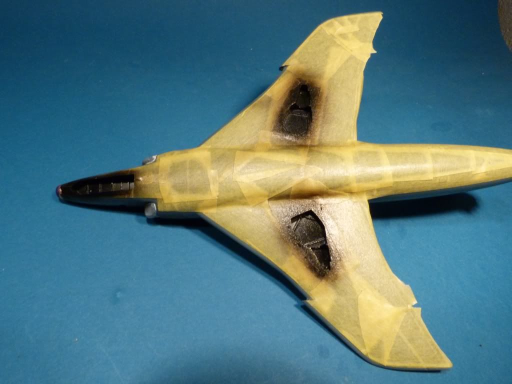

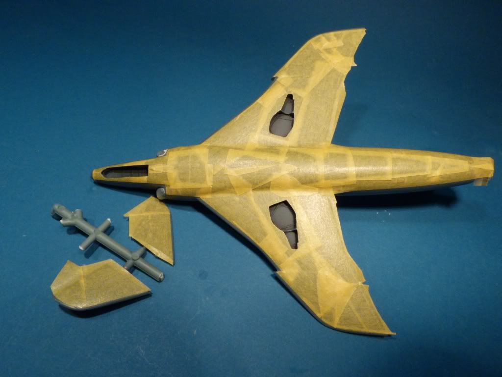

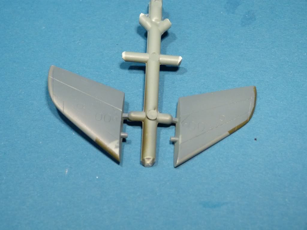

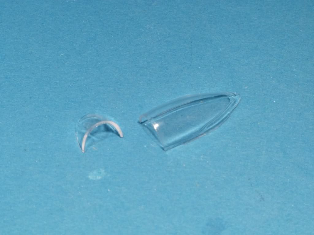

Inlägg av cas i tis nov 01 2011, 23:09
Tejp!
Det har tejpats! cheers
För att inte tala om Johnson-doppande
Man ser ju lite då då folk som inte måla landställschakten innan, utan efteråt, så jag var tvungen att testa
Först målades svart, och sen lite Citadel Chainmail.

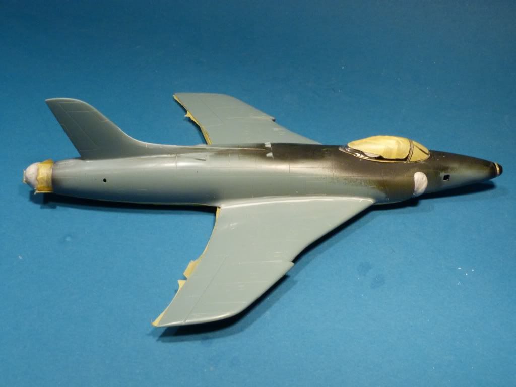

Sen åkte huven på:
Och det var dags för Dark Sea grey
Heja Tamiyas nya RAF-färger!
Funkar kalas.
Nu får det torka, sen skall det maskeras inför dark green!

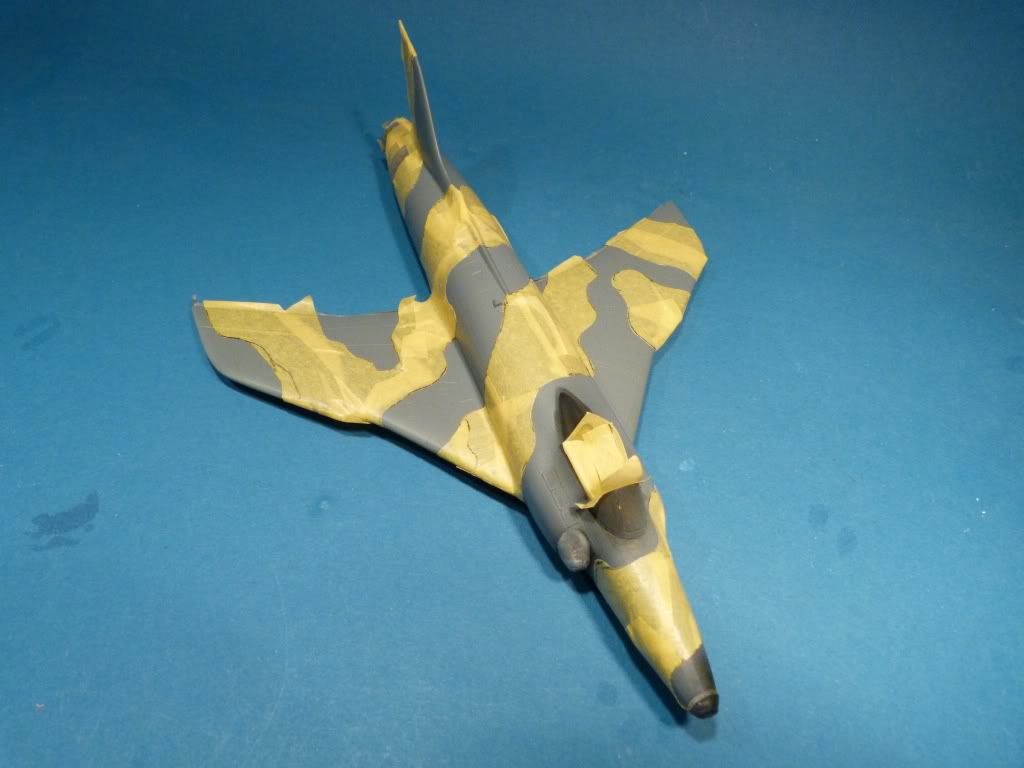

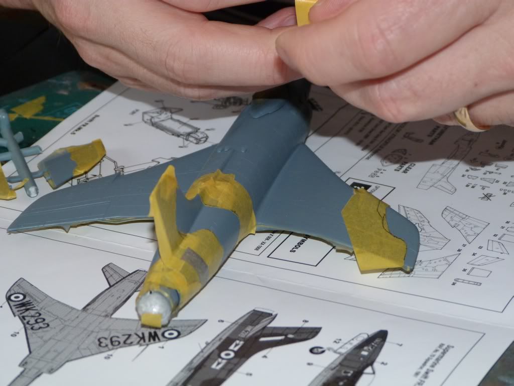

Inlägg av cas i lör nov 05 2011, 17:00
Tack Stefan!
En Swift i 1/48 vore når det!
Bara för att via att jag maskar för fullt
Det tar sin lilla tid att sätta fast en tejpbit, rita ut var strecket skall vara, ta bort tejpebiten och skära till den, och sen försöka få tillbaka den på samma plats igen geek
Men skam den som ger sig!

Inlägg av cas i lör nov 05 2011, 23:37
Jag fick åtminstone mellis...
Det skall vara hårda kanter i kammot, så häftmassekorvtricket kunde jag inte ta, och köra på frihand blir inte rätt det heller. Så tejp är nog enda utvägen är jag rädd.
Fast nu märker jag ju att jag har målat Ocean grey istället för Dark sea grey!
Undrar hur stor skillnad det är? scratch
Fortfarande halva kärran kvar att maska. Fort går det inte.

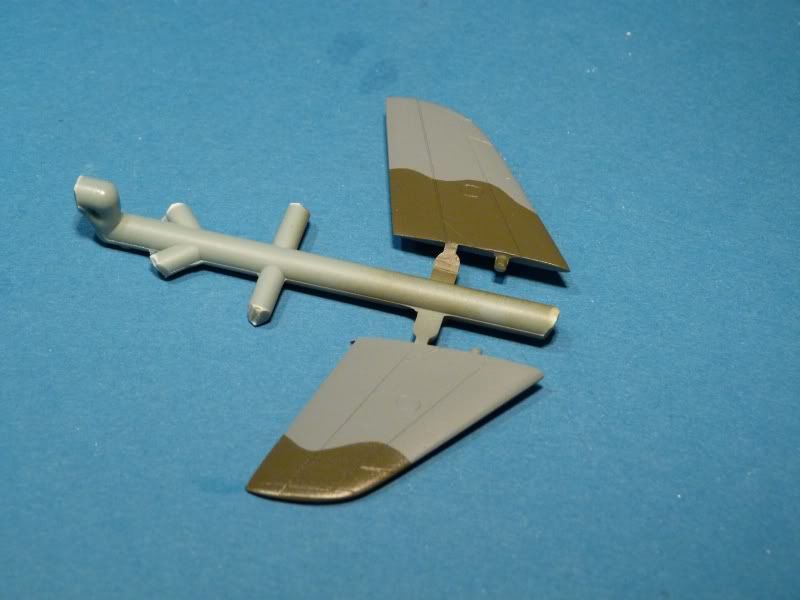

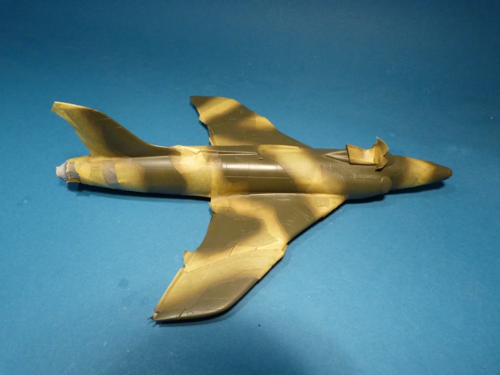

Inlägg av cas i sön nov 06 2011, 20:39
Men nu var det äntligen färdigmaskerat!
Dags att blåsa på färg cheers
Tamiya:s dark green XF-81 och några droppar retarder är en härlig kombination!
Kunde inte hålla mig, så jag blev tvungen att pilla bort tejpen från stabben:
På undersidan ser man att PRU Blue har börjat flagna lite. Trots att jag tvättade alltihop med ajax fönsterputs innan målning! Suspect
Borde nog primat innan målning, men det är ju så tråkigt...
Nåja, Tamiya brukar bita bättre på ren plast.
Resten av avmaskeringen får vänta en stund!
Inlägg av Matt_Public i sön nov 06 2011, 21:40
Grönt och skönt! alien
Trist med färgsläppet, men på det stora hela så är väl allt gött?
