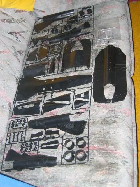

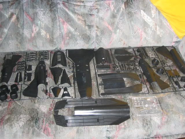

Vad får man då i kartongen?

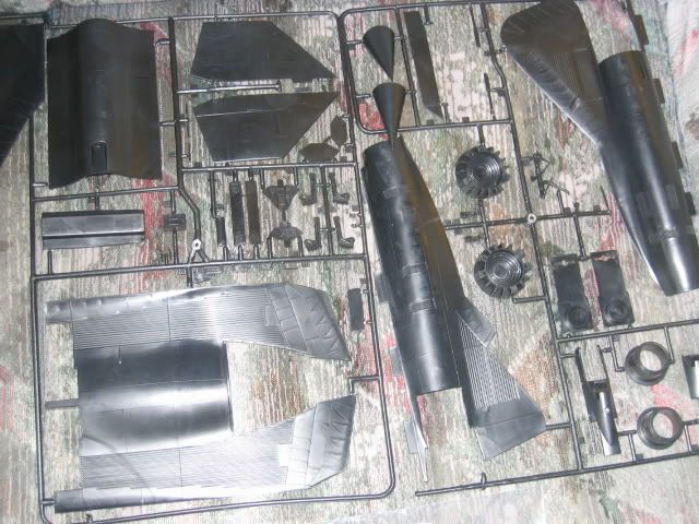

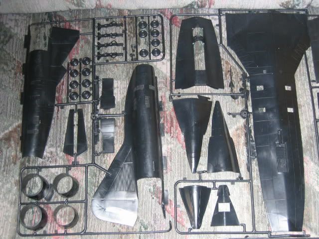

Inte så hemskt många delar, men de delar som finns är STORA, det är mycket plast för de 120 spänn som jag gav!
Dekalerna är överraskande bra, vältryckta, perfekt i register, och fullt användbara och ger märkningar till fyra maskiner!
Ett bygghäfte med både lite fakta, byggnoteringar, målnings- och dekalscheman plus inte minst en hel del bilder följer också med.

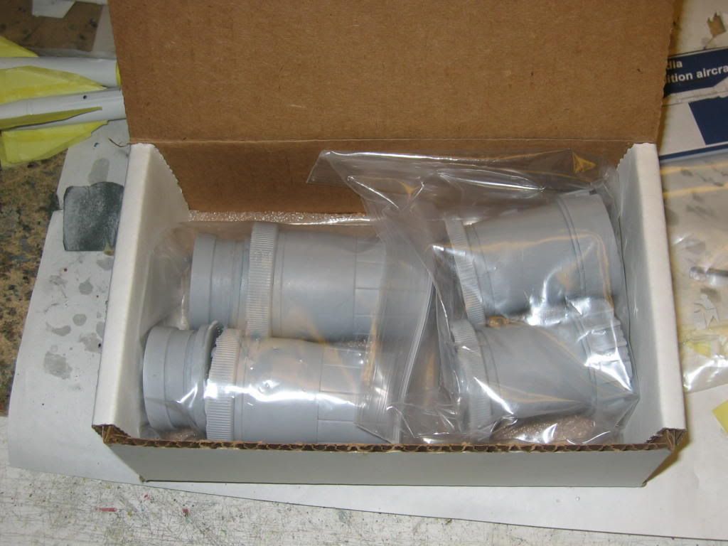

Dessutom passade jag på att skaffa dessa utblås från CE, tur det eftersom Meteor (som tillverkade CE) lades ner kort därefter.

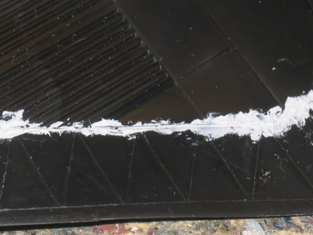

Jag har inte hunnit limma något ännu, men jag har "kelat" o lekt lite med plasten! Embarassed Cool
Trots storleken och åldern på modellen fann jag inte några större anledningar till oro.
Passformen är hyfsad och uppdelningen av delarna smart uttänkt, så det kommer att funka bra.
Visst, det kommer att gå åt en hel del spackel och mycket jobb lär det bli att få den snygg.

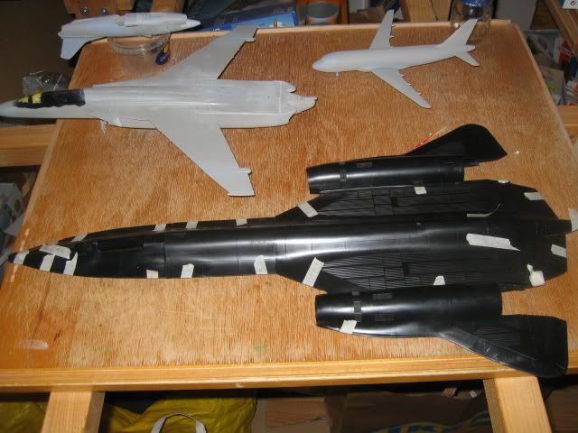

Jag tejpade ihop schabraket för att få en uppfattning om hur stor den blir.
Hmmm....
Sa jag att den blir STOR?
Får nog montera ytterligare ett vitrinskåp från IKEA! Laughing

Inlägg av Janne.S i lör dec 27 2008, 01:40
Hö hö...den där blir svår å få in i vitrinen Razz
Har glömt hur stor den faktiskt är......vad är den 60-65 cm?

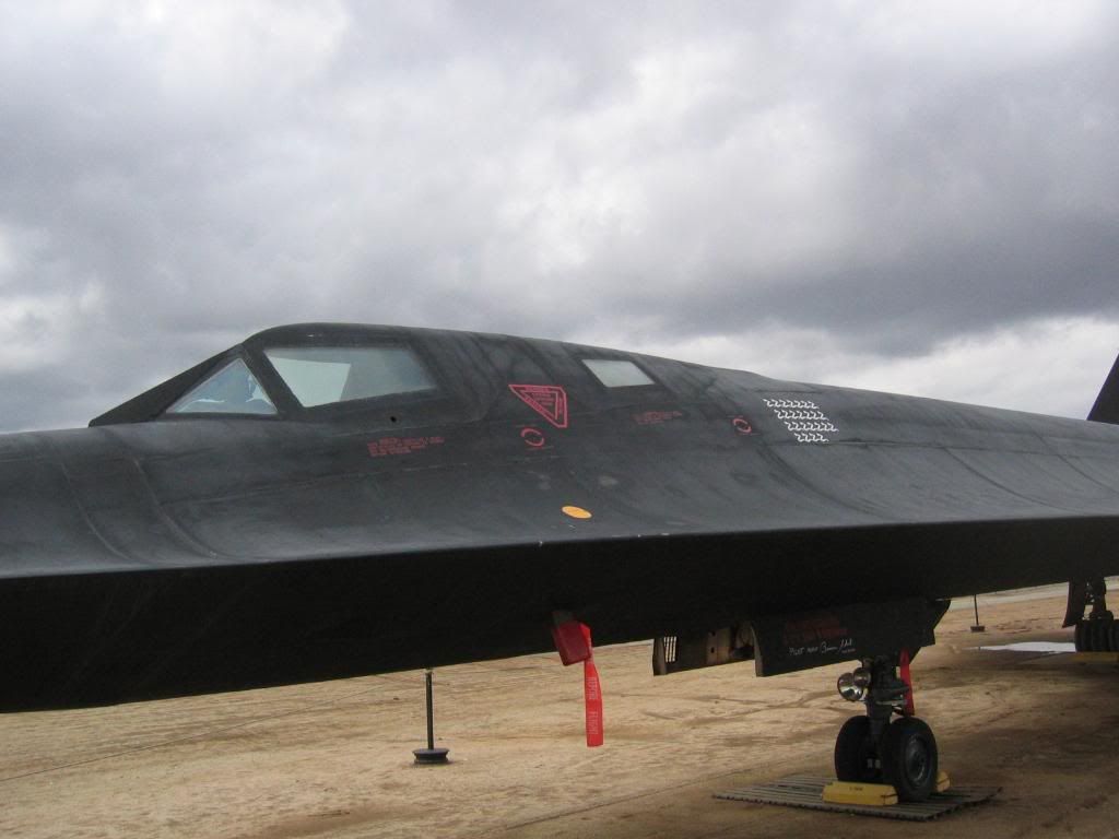

Den är 65cm, pitotröret inte medräknat, så kanske uppåt 70cm totalt!

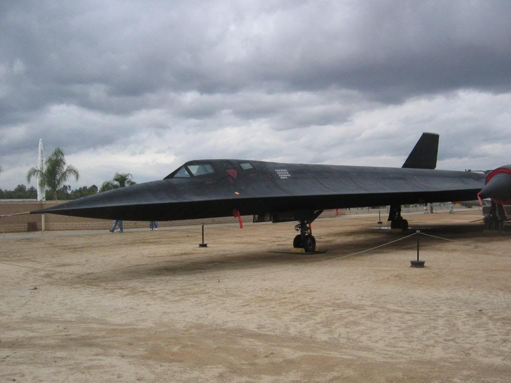

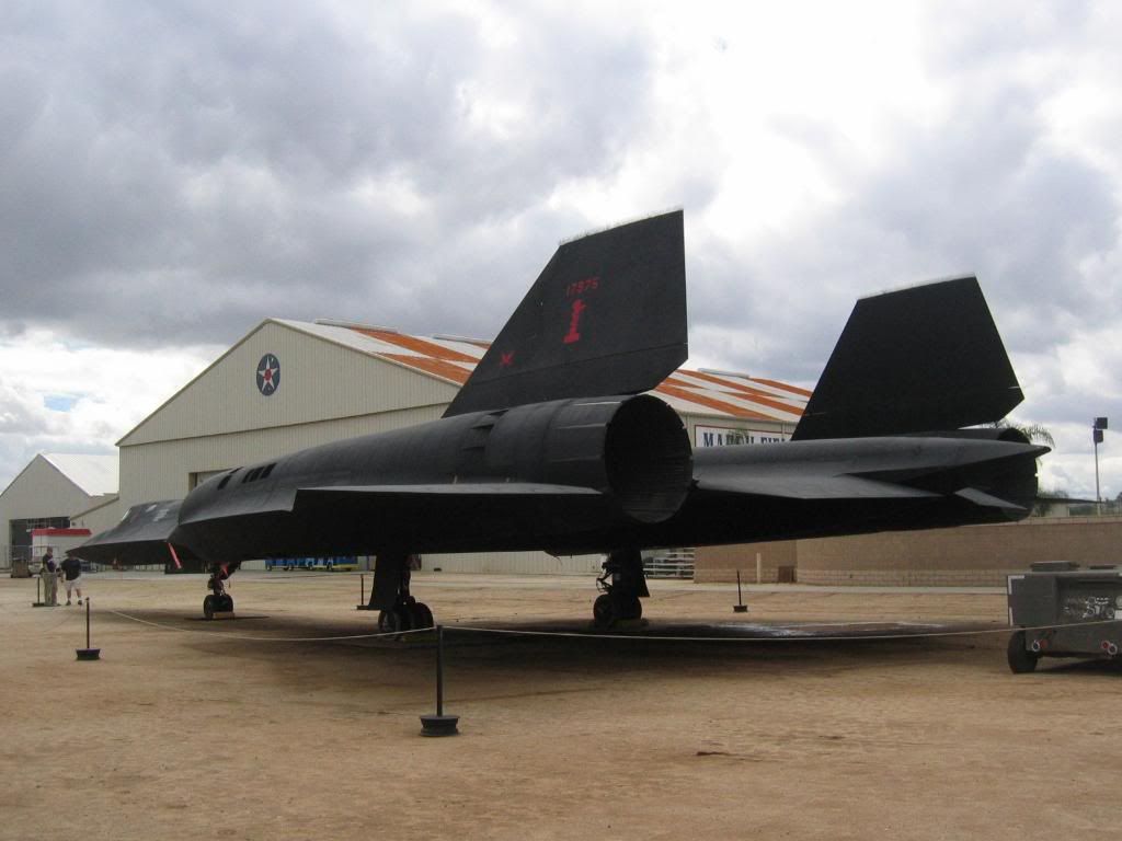

Såg faktiskt två av de här fåglarna (en A-12 i San Diego och en SR-71 på Marsh AF Base) när jag var i USA för ett par år sedan.
A-12an i San Diego;
SR-71an På Marsh AF Base;
Då upplevde jag dem inte som så överväldigande stora, bara långa.
Men det kan ha berott på att man ju inte ser hur stor vingen verkligen är.
På Marsh AF Base i norra Californien kunde man gå runt och verkligen titta på maskinen eftersom den stod helt öppet!
Kunde ju inte låta bli att "smeka" den lite, ytan kändes som en teflon-stekpanna, lite skrovlig och nästan tvåligt hal.

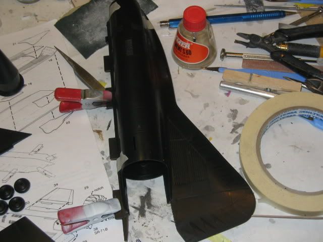

Inlägg av Stefan E i ons jan 14 2009, 12:21

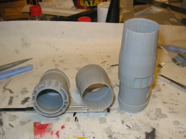

Så var det dags att börja bygget av min stora svarta fågel på allvar!

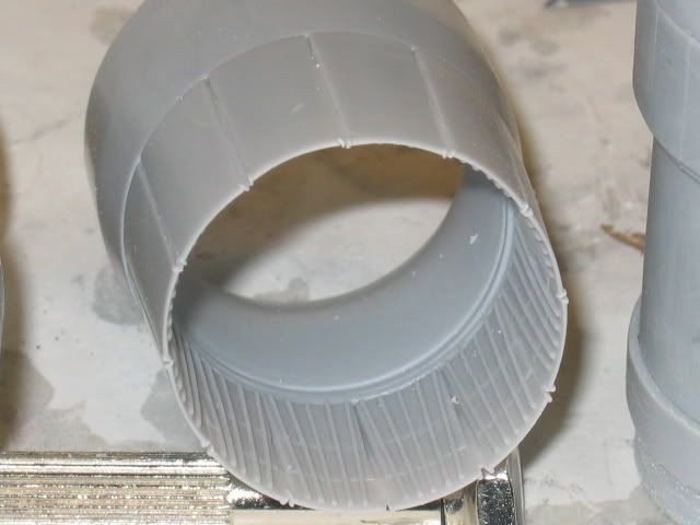

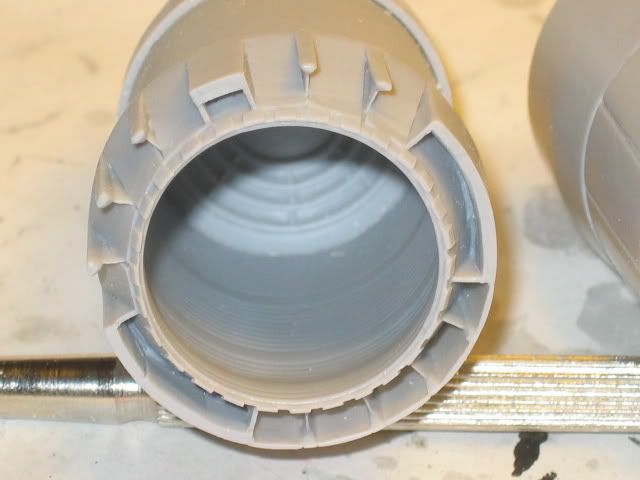

Jag gick ut lite löst med motorerna och utblåsen från Cutting Edge;
Det är stora klumpar till gjutningar, men helt perfekt utförda och gjutblocken relativt små eller tunna.
Det tog inte lång stund innan alla delarna (sex stycken!) var "rensade" och klara.
Jag var lite tveksam till den här investeringen, men det var det värt!
CE´s delar är oerhört mycket bättre detaljerade än Testors, och väl värda pengarna!
Dessutom är de utförda så att det bara är att byta ut originaldelarna, UTAN någon "kirurgi" på modellen, mycket snyggt gjort!

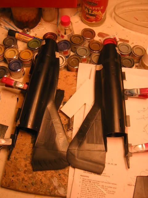

Efter uppvärmningen var det dags att gå i närkamp med lite riktig plast!
Plasten är som synes kolsvart, det brukar betyda ganska hård o spröd plast, men inte här!
Testors har åstadkommit en relativt mjuk och lättarbetad plast som svarar föredömligt på mitt tunna plastlim!

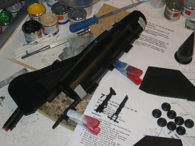

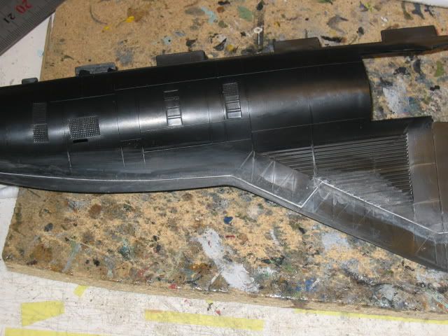

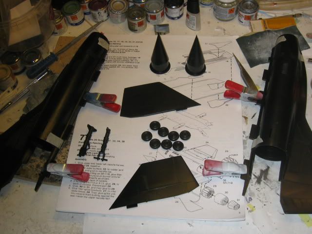

Jag började som vanligt med att hoppa runt och limma ihop alla delar och små-byggen som är möjligt!

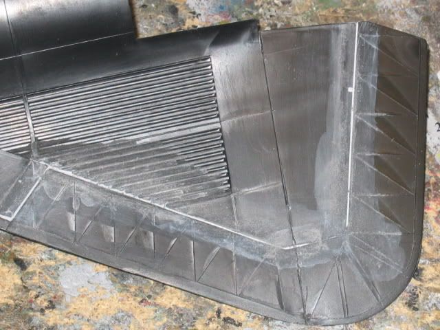

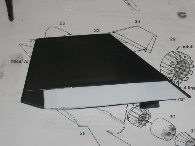

Därför började jag med vingarnas yttersektioner, det är stora grejer på den här fågeln!
Passformen är förvånansvärt bra, inget krångel!

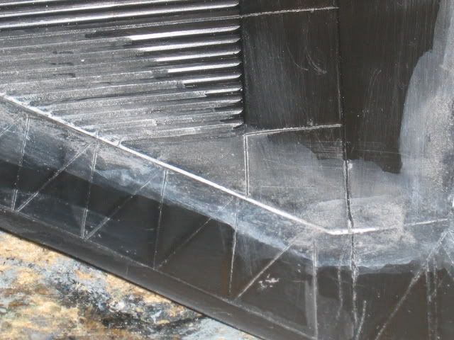

När jag kom till fenorna upptäckte jag att den ena fenans "inläggsbit" vid roten saknades!
Den är ju svagt välvd för att följa rodrets profil, och som jag letade!
Men jag sökte förgäves och när jag såg att den saknades redan när jag fotade gjutramarna så gav jag upp!
Det var bara att försöka bygga upp sektionen av plasticard.
Jag tycker det gick ganska hyfsat, men vi får väl se när det kommer på färg!

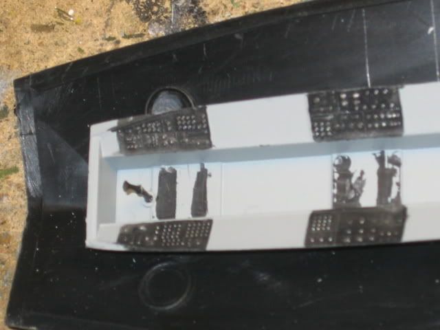

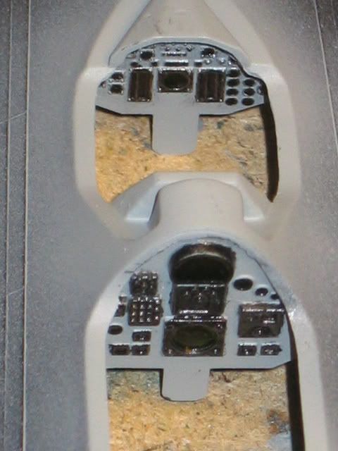

Nu har jag äntligen haft lite tid att lägga på min SR-71A!

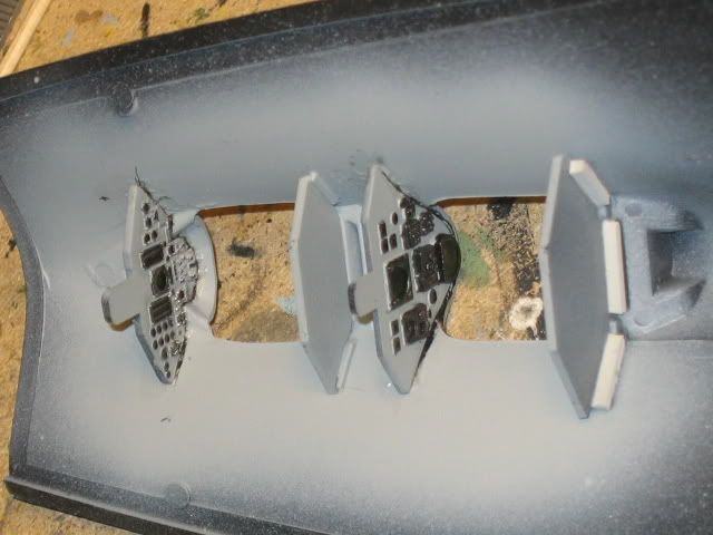

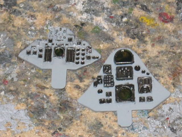

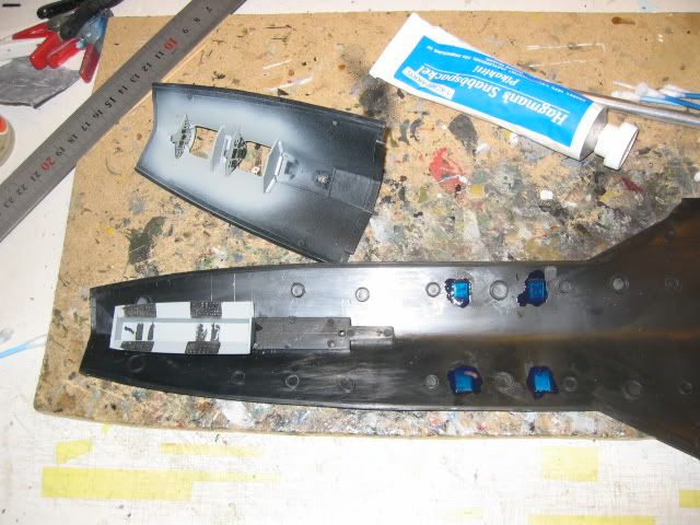

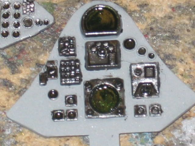

Jag började med att måla cockpiten, det är ju nästan standard nuförtiden! Very Happy
Normalt skall det vara Dark Gull Grey (H140) i de flesta Amerikanska flygplan, men jag tycker det blir för mörkt så jag använder Light Ghost Grey (H127) istället.
Kalla det "artistisk frihet" eller vad ni vill, men det blir bättre (Och ljusare!)! Cool
Här är panelerna, som inte har så mycket med verkligheten att göra då testors fick gissa sig till hur det såg ut!
Man fick naturligtvis INTE fota inuti ett av de hemligaste och "hetaste" flygplan som funnits, då det fortfatrande var i tjänst då modellen gjordes!

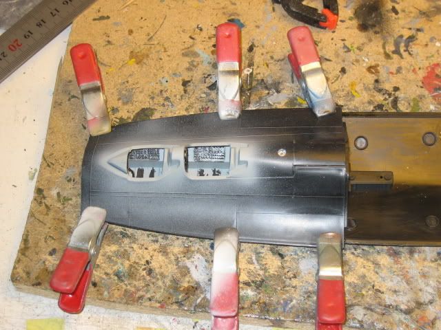

Själva "baljan" målades på samma vis, torrborstades lite och limmades på plats i framkroppen.

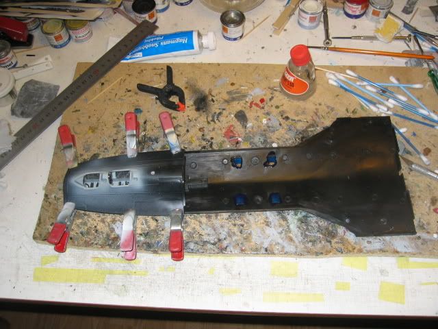

Panelerna limmades i övre delen av frmkroppen, tillsammans med de två skotten.

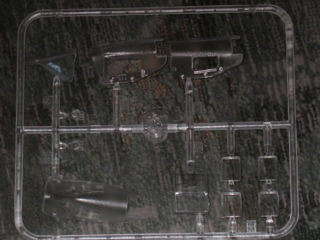

Kameraportarnas glas limmades dit med superlim, det går fint så länge ventilationen är bra.
Portarna målades med blå klarlack på insidan, det finns ju inget innanför att se i alla fall.

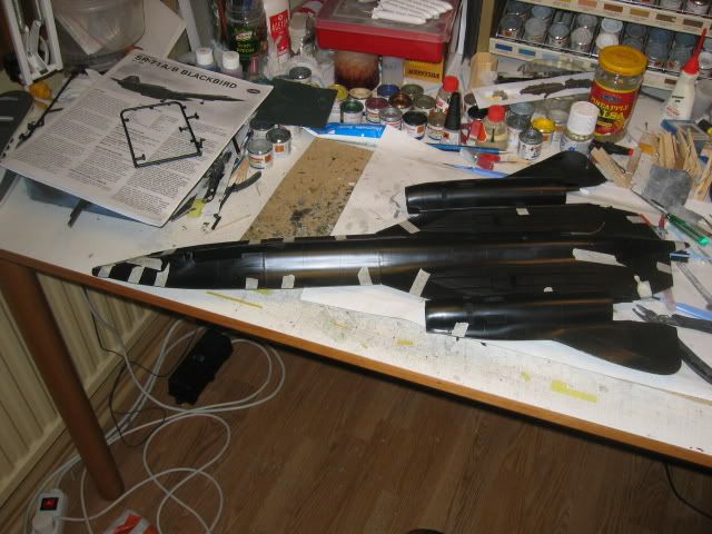

Sedan var det dags att limma ihop framkroppen;

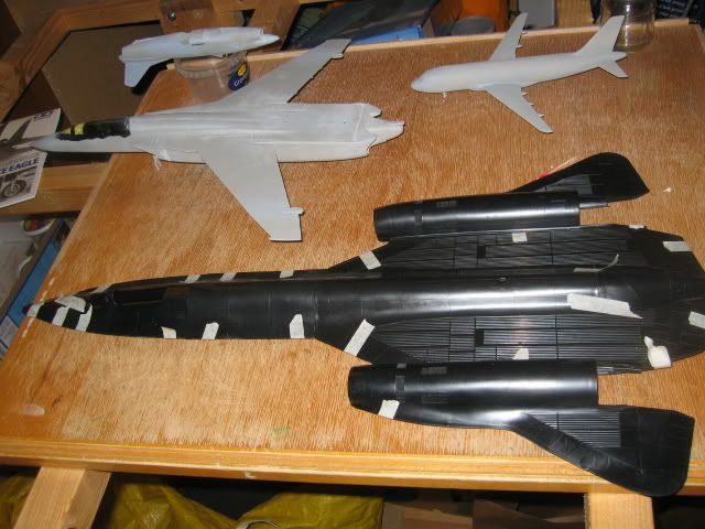

I förra delen limmade jag ihop de yttre vingsektionerna med motorerna.
Limfogarna är smart lagda så man inte får några skarvar på översidan, som ju är mest synlig.

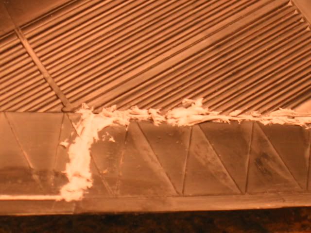

Bra tänkt, men det blir rätt fula glipor på undersidan!
Hagman kommer till räddningen ännu en gång!
Det finns delikata panellinjer som man inte vill slipa bort här, så jag tog fram ännu ett gammalt trick!
Fyll ca 10cm av skarven med spackel;
Fukta en tops med Aceton (nagellacks-borttagare) och jobba bort överflödigt spackel.
(Låt INTE spacklet torka, då funkar inte det här!)
Ytan ser inte vacker ut, men Acetonet skadar inte plasten nämnvärt (så länge man inte använder för mycket!).
En lätt(!) avslipning med ett mycket fint sandpapper just över skarven räcker för attåterställa ytan.
Sedan är det bara att jobba sig runt skarven tills allt är fyllt!
Fågeln växer snabbt och det kommer mera snart! Wink

Snyggt ! cheers
Instrument panelerna blev riktigt tjusiga ! Smile
Sv: SR-71 Blackbird, Testors 1/48
Inlägg av Janne.S i sön feb 22 2009, 01:02
Håller med om färgvalet! Hum 166 aircraft grey funkar åxå.
Misstänker att det är skalaeffekten som spökar och gör hum 140 för mörk, och ljusar man upp den så hamnar man inom samma spektra som hum 127 och hum 166!
Angående acetonet....löser den inte upp plasten??
Härligt att se arbetet med den svarte fågeln fortskrida! Önksar jag hade modellen jag med.... hade en YF-12 i 1/48 en gång i tiden men den slutade sina dagar med ett anta kinapuffar uppstoppade där solen sällan bör skina.....
Inlägg av Stefan E i sön feb 22 2009, 01:10
Hejsan Janne!
Jo, om man tar för mycket så kan Acetonet skada plasten, det är helt riktigt.
Men Aceton dunstar mycket snabbt så den bara "etsar" lite i ytan, gör den lite skrovligare, men det brukar försvinna med ett fint sandpapper och färg!
Men det luktar apa! drunken
