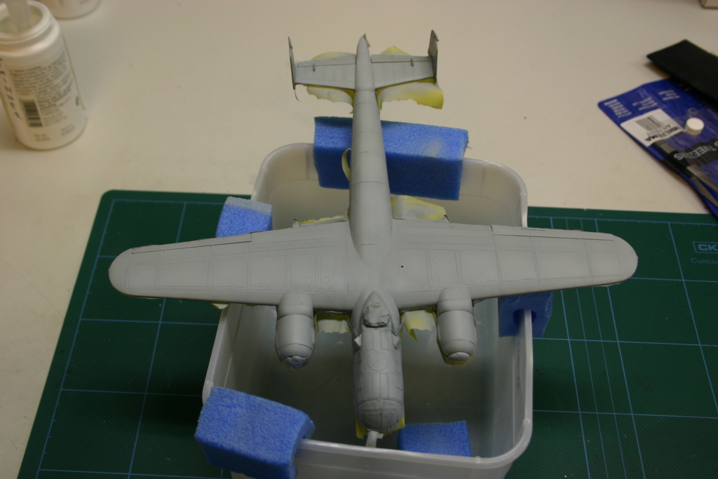

Nje, det vet jag inte men tack ändå  Wink
Den fick vila exakt ett dygn, sedan lade jag på Micro Satin på undersidan. Detta för att slippa få fina fingeravtryck på det svarta när jag nu hanterar planet inför nästa målning. Har även lagt lite preshade på ovansida, resultatet visar obarmhärtigt hur stadig hand man har.. eller inte har ..  Surprised

Inlägg av Janne.S i mån aug 08 2011, 18:36
Det ser alldeles förträffligt ut..... jag har aldrig raka fina linjer på mina preshejer Very Happy
Sv: Revell Dornier DO 217K-1 1/72
Inlägg av cas i mån aug 08 2011, 18:51
Raka linjer vid preshade-ing tar ju bort halva idén...
Ser mycket lovande ut hursomhelst

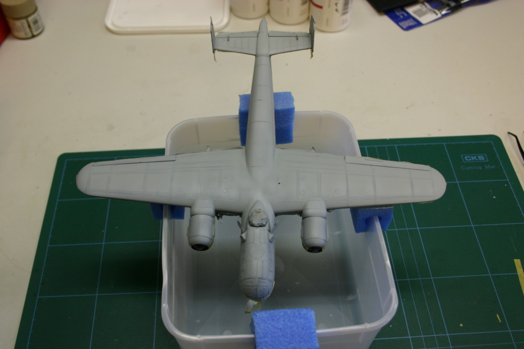

Lagt RLM76 på ovansida, inget större att visa men ändock färg på..
Väntar nu tills jag har någon halvdag att avvara då cammon skall läggas. Blir lite halvsvårt skulle jag tro då det är små snirklar av grönt som skall ovan på 76'an.

Inlägg av cas i fre aug 12 2011, 15:44
Ser snyggt ut så här långt!
Men nästa färg... pale

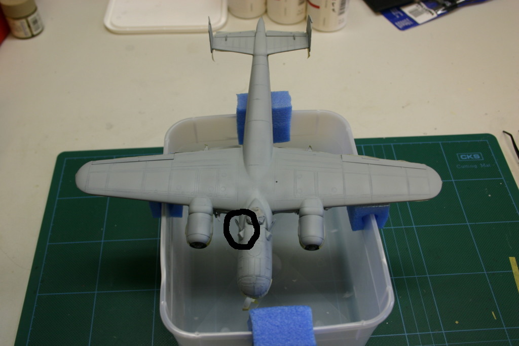

Hepp!
Såg nu till min förvåning att jag i hastigheten monterat sidoskyttens fönster utåt istället för inåt. . Dessutom har jag för första gången använt ca för att limma dit huven, i vanliga fall använder jag annat lim som går att plocka bort.
Jaja, den får väl bli med 'insektsögon', inga av er som skrivit i tråden  har anmärkt så jag antar att det kan passera  Wink,  men ack så förargligt..

Inlägg av cas i sön aug 14 2011, 20:09
Ett litet D'oh!
Men då ingen såg det så kommer du undan med det Cool
Inlägg av MiniStuff i sön aug 14 2011, 20:40
Sånt som händer Razz vet inte hur många gånger jag blandat ihop delar mellan höger o vänster bara för att jag är för lat för att läsa ritningen ordentligt tongue

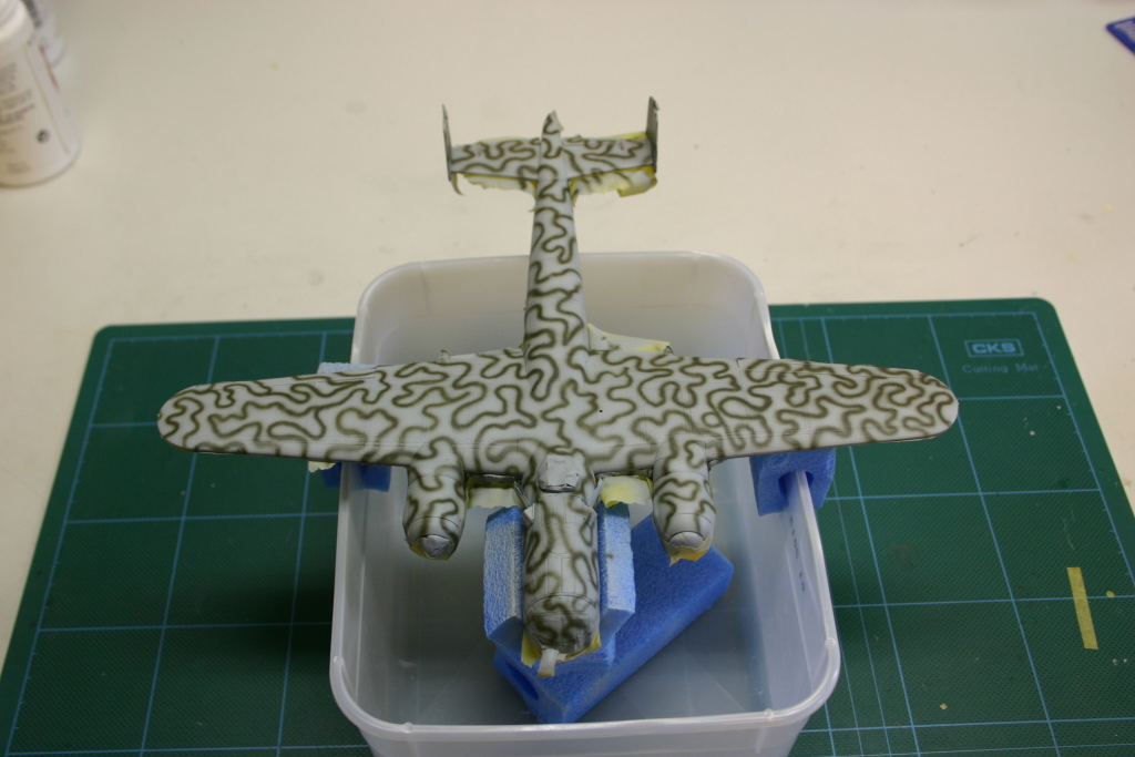

Första försöket med spagetti cammo, darrig hand samt fel färgblandning på bildens högra sida, sedan blev det bättre.
Blir nu till att blåsa om rlm76 och göra ett nytt skarpt försök.

Inlägg av cas i mån aug 15 2011, 11:31
Även om du tar bort det så är jag ändå impad!
Shocked
Det där är nog det värsta kammot som finns, som är målniungsbart (digikammo räknas inte)
Lycka till med nästa försök!

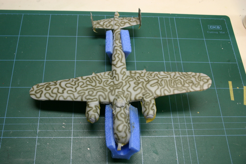

Yepp, det var inte lätt. Mycket svårare än det ser ut eftersom man kör på frihand, misstagen är inte så lätta att reparera. Dock kom jag på att det blev något bättre om jag kör två gånger, dvs först snirklar ut och sedan följer över med ytterligare en gång men då från lite längre avstånd.
Så här ser den ut nu, kom nu även ihåg att lägga lite ljusare rlm76 på panelytor (syns dock inte så bra på bilden).
Får nu mentalt stålsätta mig för morgondagens planerade nya försök, dock på inget sätt garanterat att det blir bättre  Surprised

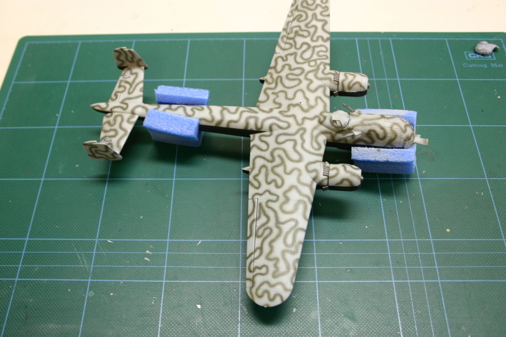

Inlägg av dm4 i mån aug 15 2011, 17:07
Kunde inte hålla mig, gjorde ett nytt försök. Blev väl ungefär som det förra, dvs jag kan nog inte bättre, så detta får bli permanent.
Skall dock ge mig på att tona lite i det gröna, dvs lägga en ljusare ton över. Blir det fel får jag väl blåsa på rlm76 igen Surprised

Inlägg av Janne.S i mån aug 15 2011, 17:22
Ska nog inte gråta över det resultatet, riktigt fint...tror inte det är ditt handlag som sätter begränsningen utan själva sprutan du använder.
Helhetsintrycket är kanon!

Inlägg av dm4 i mån aug 15 2011, 17:29
@Janne.S skrev:Ska nog inte gråta över det resultatet, riktigt fint...tror inte det är ditt handlag som sätter begränsningen utan själva sprutan du använder.
Nja, hoppas nog att det är jag som är begränsningen, kör med en Infinity och 0,15 nål. Färgblandningen är avgörande, var tvungen att blanda om ny färg mitt i jobbet, den nya blandningen hade inte riktigt samma karaktär och då blev det missar.

Inlägg av cas i mån aug 15 2011, 18:09
Det är fantastiskt vackert!
Jag hade nog försökt i nån vecka att lägga dit kokt spaghetti och sen målat RLM76 över alltihop geek , och misslyckats så stort att hela härligheten hade imploderat.

Tror jag inte, jag har sett dina byggen och du hade klarat detta galant, men tack ändå Surprised
Skall försöka tona ned det gröna något, får se vad jag kommer på..

Inlägg av MiniStuff i mån aug 15 2011, 20:33
tycker det blir kanon! Som sagt helheten är bra. Jag bävar inför en del av de Italienska kammon jag har tänkt på framtida kärror.
Inlägg av Matt_Public i tis aug 16 2011, 08:57
Holy crap! Very Happy
Det där blev ju duktigt intensivt. Bravo! drunken

Inlägg av dm4 i tis aug 16 2011, 10:29

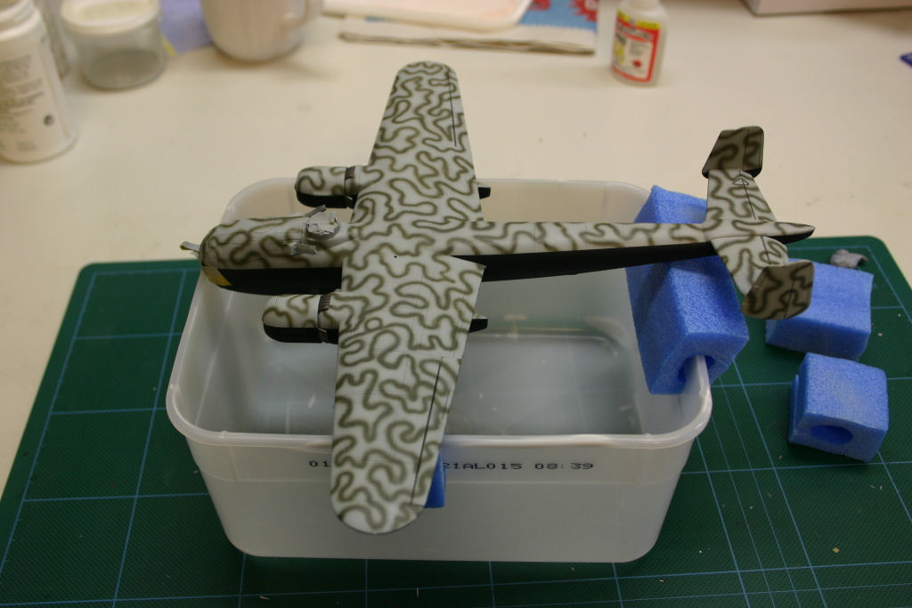

Jepp, la på en tunt lager rlm76 med lite vit över hela cammot, blev något bättre. Har även avmaskat och rättat till de genomsläpp som blev. Slutligen monterade jag avgasrören.
Den är nu förberedd för klarlack..

Inlägg av Matt_Public i tis aug 16 2011, 10:32
Hubba!
Hur häftigt som allra helst. tongue
Inlägg av Janne.S i tis aug 16 2011, 10:34
Oh så snyggt! cheers
Inlägg av cas i tis aug 16 2011, 10:43
Brutalsnyggt helt enkelt!
I love you
Inlägg av Marlin i tis aug 16 2011, 11:11
Va snyggt det där blev !! cheers I love you
