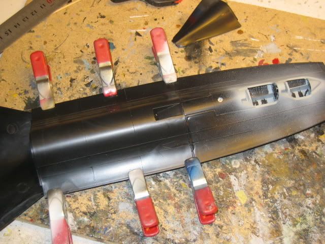

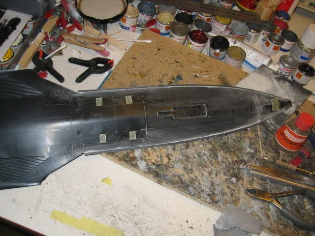

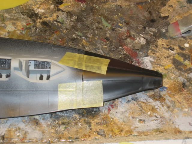

Min stora svarta fågel växer snabbt, nästan som en gökunge!
Nästa sektion på framkroppen;
Noskonen;

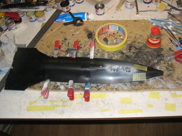

Så var framkroppen nästan färdig;

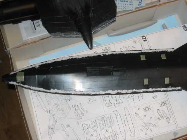

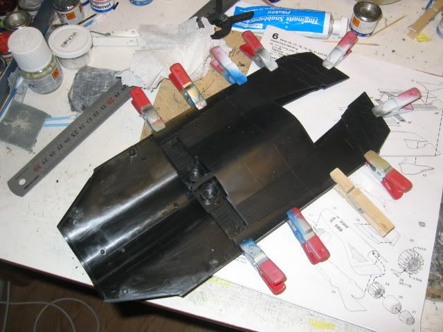

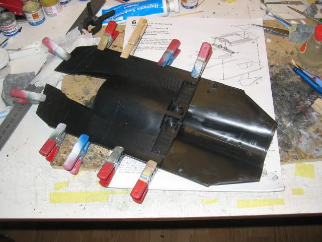

Dags att ge sig i kast med bakkroppen;
Över och under delarna limmades ihop;

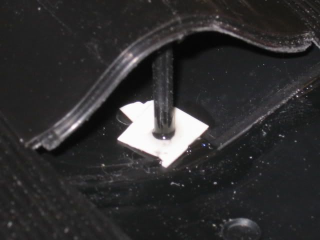

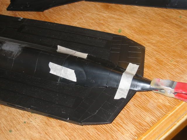

Jag tyckte skrovet blev lite för vekt och mjukt just i skarven till stjärtkonen, så jag limmade in en förstärkning.
En bit gjutstam och lite plasticard, hur enkelt som helst!
Till slut limmade jag på stjärtkonen, som passade kanonbra efter min förstärkning, det hade inte gått så bra utan den!
Nu sitter jag här med fyra MYCKET stora sektioner, undrar om jag vågar limma ihop dem?

Gött å se svartfågeln växa till sig! Fiffigt med stöttorna...inte helt ovanligt att man får göra så på modeller med så mjukplast som Testor, Airfix, Italeri eller valfri tjeck...

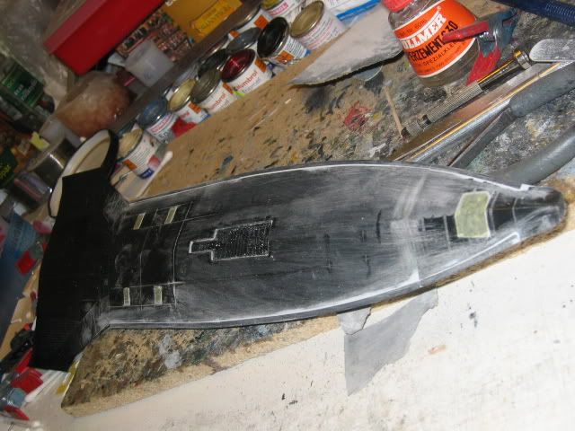

Min egen kommer nog inte att bli så snygg, men bygget fortsätter framåt, om än långsamt!
Alla skarvar är nu spacklade, och dom är LÅNGA!
Nu återstår "bara" att slipa, sanda o polera!

Mycket slipa blir det Smile Gött att se att det går framåt! cheers

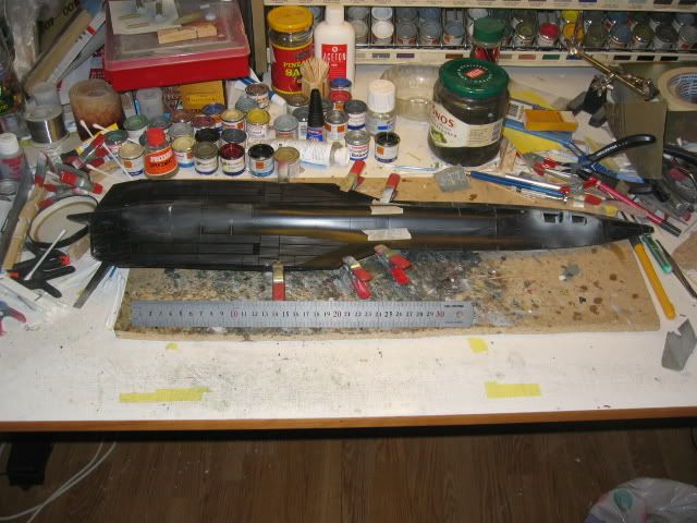

Inlägg av Stefan E i sön maj 03 2009, 13:03

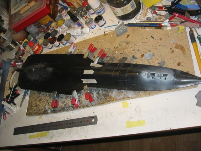

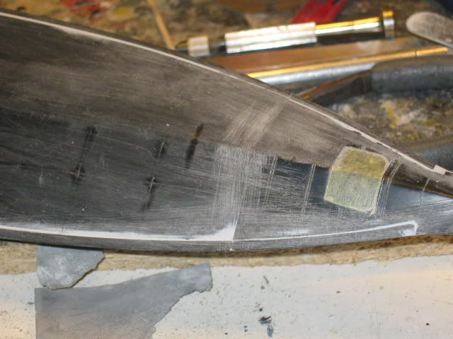

Nu har det hänt lite på min Svarta fågel!
Jag har ju haft fullt upp med min Tornado, så det andra har fått stå tillbaka lite.
Men nu är det nya friska tag igen och Testors känns riktigt bra efter Tornado-bygget!
De låååånga skarvarna har slipats , men de behöver poleras upp lite mera då jag använt ett riktigt grovt 80-sandpapper!
Sedan var det dags att "gifta ihop" fram och bak kropparna!
Men först behövde jag göra ytterligare ett stag mellan topp och botten för att stabilisera kroppen lite (glömde ta en bild! silent ).
Kommer mera snart!
Sv: SR-71 Blackbird, Testors 1/48
Inlägg av Janne.S i sön maj 03 2009, 13:15
80 papper!!! LOL tror det grövsta jag har e 400 papper Razz så får jag slipa länge åxå´ lol!
Artar sig...den blir enorm den där!
Inlägg av Stefan E i sön maj 03 2009, 13:39
Janne.S skrev:80 papper!!! LOL tror det grövsta jag har e 400 papper Razz så får jag slipa länge åxå´ lol!
Jo, det biter ordentligt så man får vara Mycket försiktig för det är lätt att hyvla bort för mycket!
Men jag tycker det är idealiskt att ta bort det mesta överflödet av spackel för det går fort även om man drar mycket löst!
Man får lite mera efterjobb för det repar som sagt ordentligt.
Men jag använder det nästan bara på "svåra fall", som att slipa bort gjutpluggar på resin, tunna ur plast där resinbitar skall in eller som här mycket spackel i grova glipor.
Inlägg av Azgaron i sön maj 03 2009, 14:17
Uj, den blir verkligen grymt stor! Nog tur att den är ganska smal! Ser bra ut Stefan!
