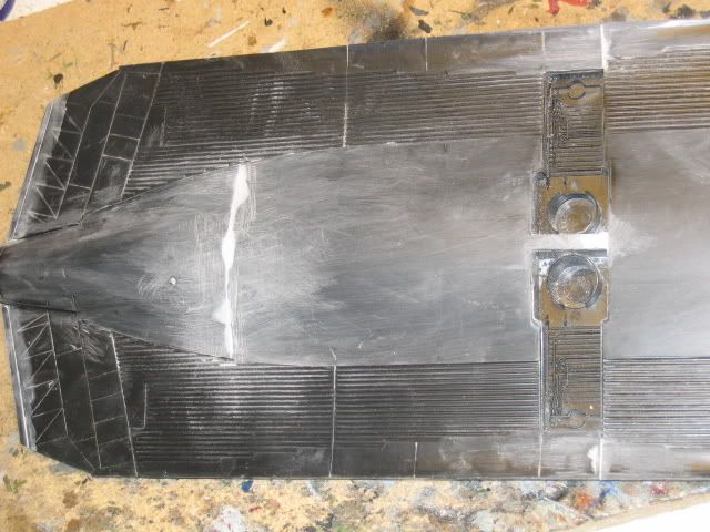

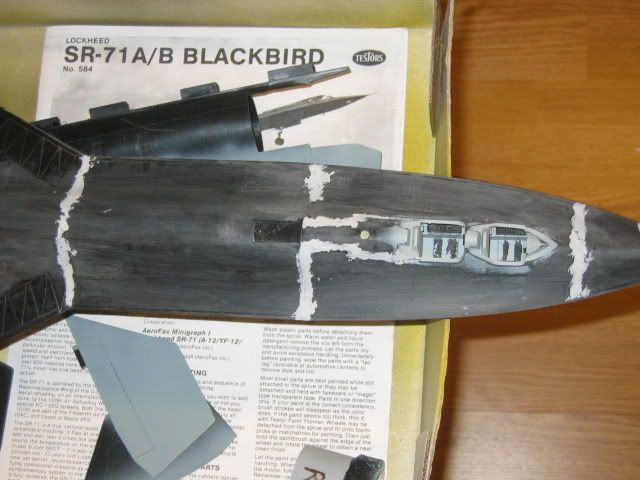

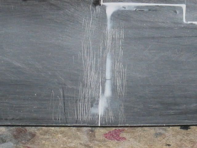

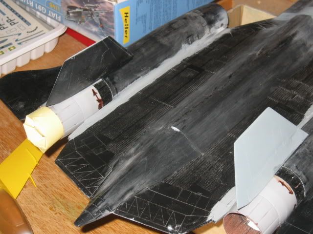

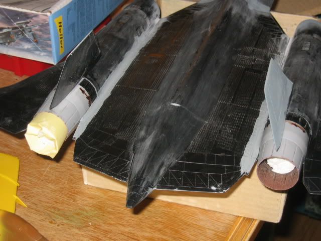

ÄNNU mera skarvar att fylla!!

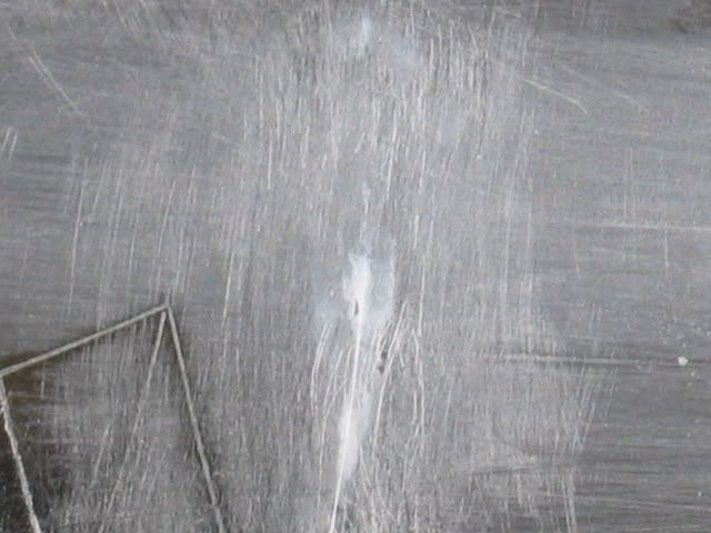

Jag sandade bort spacklet med ett väldigt grovt sandpapper (80-papper, jag kallar det min “fattig mans Dremel”).
Även om man är försiktig så blir det en del djupa repor i plasten.
Dom tar jag hand om senare!
Det ser verkligen hemskt ut nu, men det är enkelt att fixa.

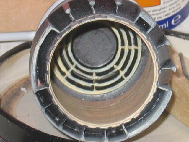

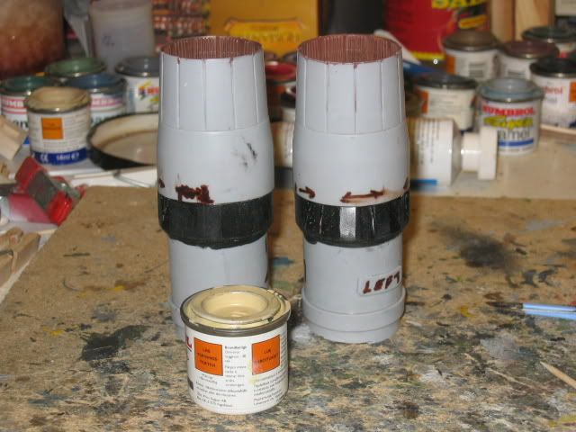

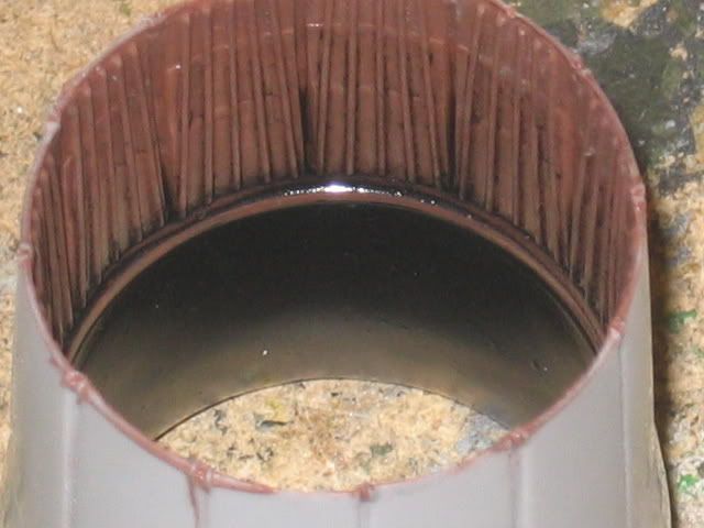

Dags att måla utblåsen!
Jag målade dem efter CE´s instruktioner och de (svart/vita!) bilder jag fått tag i och tycker nog dom ser OK ut.
Men jag vet inte om jag ens kommit i närheten av hur det verkligen ser ut!
Kommentarer och tips välkomnas!
Båda utblåsen målade, ihopbyggda och klara.
Det här är STORA grejer!!

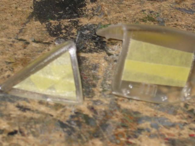

Nästa steg var att maskera cockpit-huvarna.

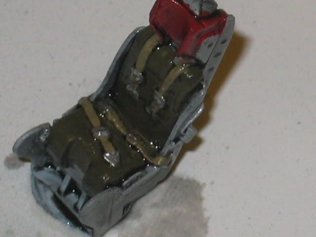

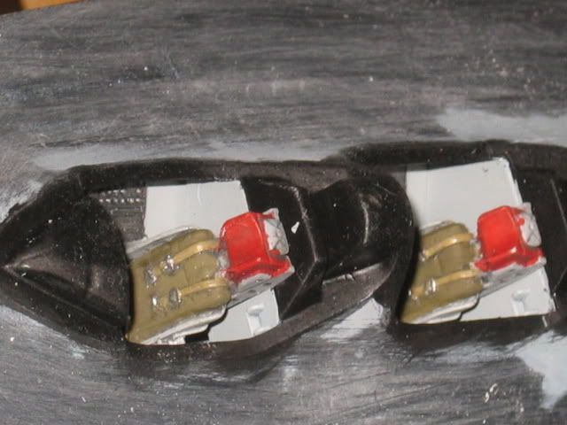

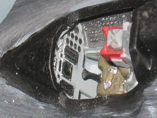

En närbild på en av katapultstolarna från Pavla.
Washen hade inte riktigt hunnit torka då jag tog bilden!

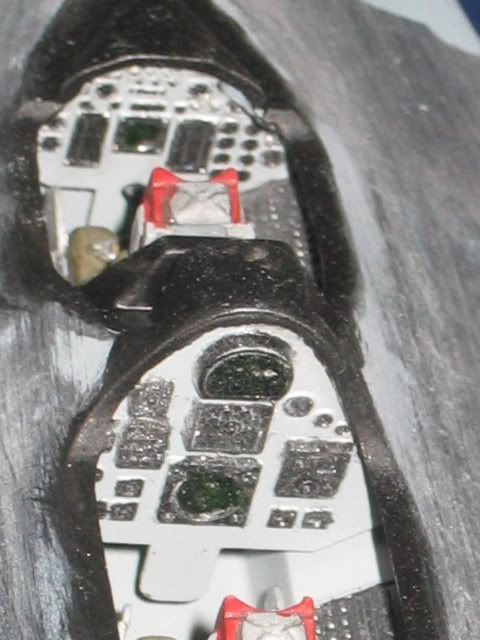

Ett par närbilder av den färdiga cockpiten med stolarna monterade.

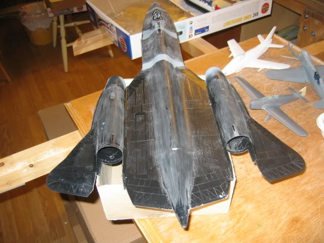

Till slut kunde jag limma dit de yttre vingsektionerna!
Jag slipade ner alla upphöjda panellinjer eftersom jag vill ha modellen lika slät som förebilden.
Inte ens på en meters håll syntes några panellinjer!
Den grå penselmålade färgen (vanlig H128) som syns på bilderna tjänar som ett slags flytande spackel.
Pensla på ganska tjockt, vänta tills det torkat ordentligt och slipa/polera sedan av all färg tills bara reporna syns som grå streck, då är det klart!
Nu ÄR det här en STOR, svart fågel!
”Bonk-faktor” 200%!!!
Hur tusan skall jag få in den här I sprutboxen???

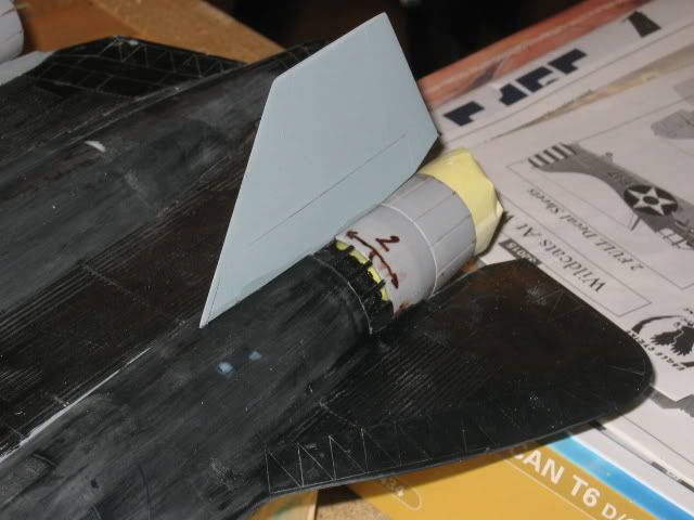

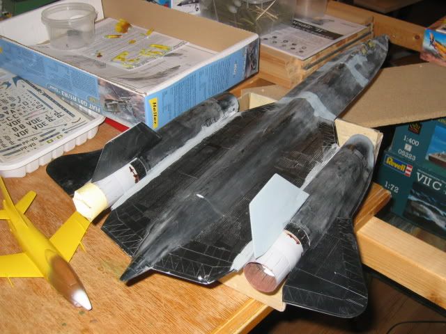

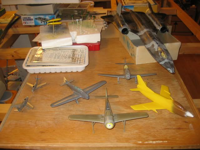

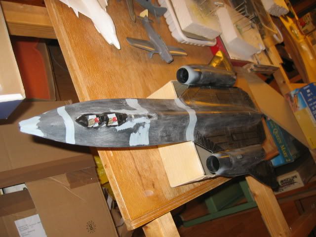

Här kommer en liten uppdatering på SR-71:an!
Det har varit ett fasligt spacklande o slipande, men nu börjar det äntligen närma sig ett acceptabelt resultat!
Alla skarvar är dessutom övermålade och nerslipade, dels för att checka slipjobbet, dels för att fylla en del sliprepor.

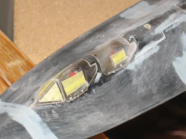

Till slut kunde jag maskera och limma dit huvarna!
Ett moment jag hade lite farhågor om då passformen kan variera minst sagt.
Men alla delar passade i stort sett perfekt!
Motorerna från Cutting Edge passade också perfekt, helt utan slipning eller moddning av byggsatsen!
Däremot fick jag klippa av ca 2mm från fenornas passtabbar som annars gick för djupt eftersom CE-motorerna sticker mycket djupare (förebildsenligt!) in än originaldelarna.
Enkel fix, sedan passade även de perfekt!
Måste säga att jag är djupt imponerad av Testors jobb med den här byggsatsen, eftersom den är så pass gammal och gjord efter ett ganska nödtorftigt underlag.
Här är fågeln med några andra långt gångna projekt!
Nu är målningen nära!

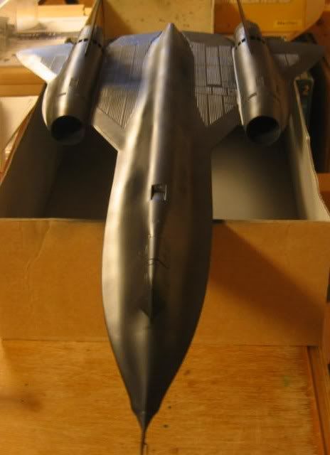

Inlägg av Stefan E i tis maj 26 2009, 12:57

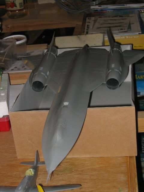

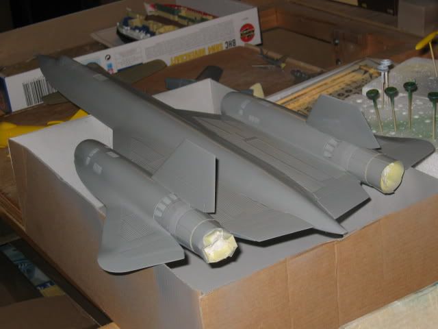

Dags för ännu en uppdatering på SR-71:an!

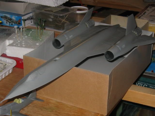

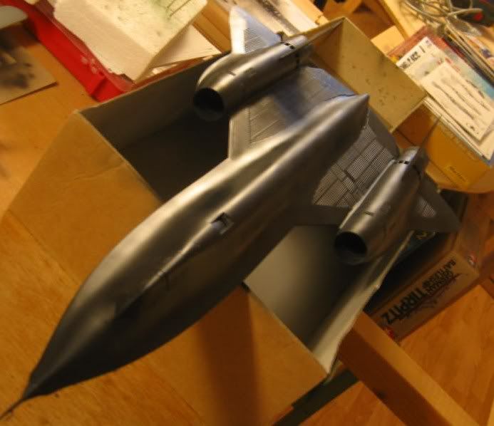

Äntligen dags för målning!

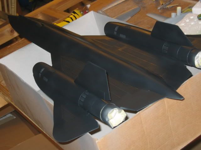

Först primade jag med grå färg för att kolla eventuella små skavanker och få en enhetlig grund för den svarta färgen.
Jag kollade runt lite i källaren och hittade en ny burk grå hobbyprimer från Biltema, Perfekt!
Jag tog ut modellen i trädgården, placerade den på en stor kartong, och blåste på ett par lager!
Ser nästan ut som en taktisk grå, så här skulle nog SR-71an ha sett ut idag om den fortfarande varit i tjänst!
Biltemas färg är helt suverän, täcker bra, torkar fort och blir mycket tålig!
Att en stor burk bara kostar drygt 30:- gör ju inte saken sämre!
Nästa dag var färgen helt genomtorr och jag kunde börja måla den svarta.

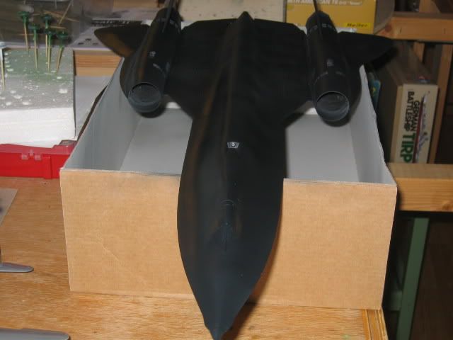

Nu är ju svart färg ett problem isig när det gäller modeller.
En helt svart-målad modell ser bara ut som ett ”hål” när man tittar på den.
Den blir helt enkelt FÖR svart!
Maskinen är ju egentligen mycket mörkt blåtonad så jag kom på den perfekta färgen, ”Mitsubishi Cowl Blue Black” från White Ensign!
Den ljusgrå grunden och min taffliga airbrush-teknik gör att den dessutom ser lite flammig ut.
För en gångs skull passar det ju bra här!
Utan blixtljus ser den ut så här (hoppas ni ursäktar den dåliga bildkvalitén);
”Bara” klarlack och dekaler kvar!
