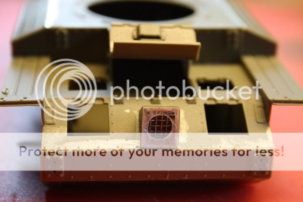

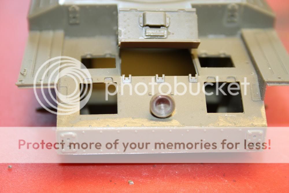

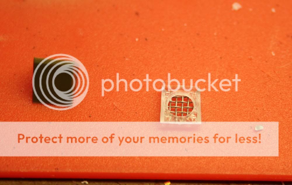

Såg på en bild att det kunde vara ett litet galler framför strålkastaren så det fick man ju försöka göra ett.
Strålkastaren

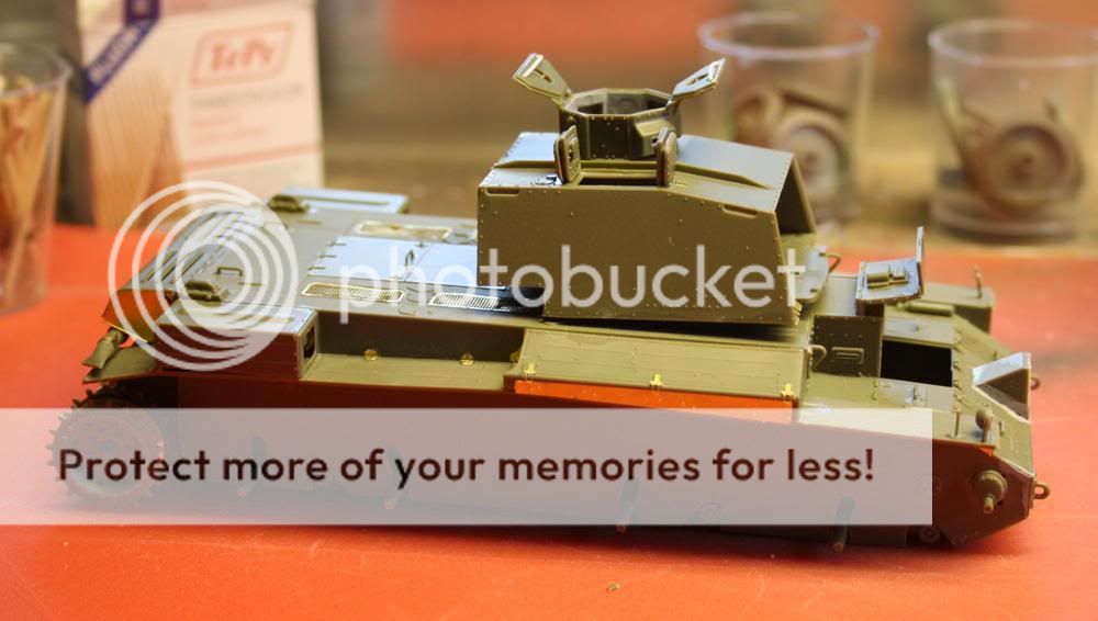

Sen blev den gömd bakom div. pansarplåt och galler. Smile

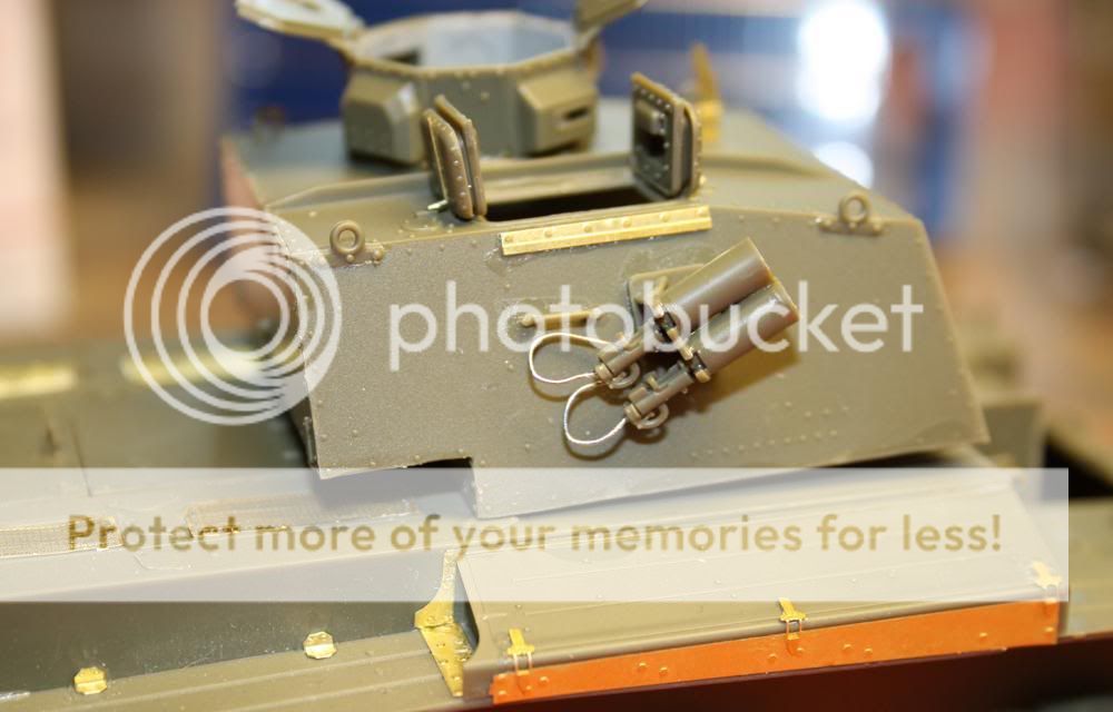

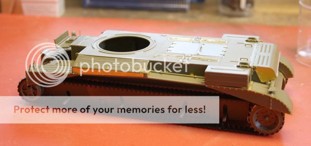

Mycket pyssel med tornluckorna som var i mängder av smådelar. Så, Caverö, ska du bygga en sån här så gå ut på nätet och skaffa många referensbilder för ritningen är inte övertydlig precis. Mad
Test av hjulen.

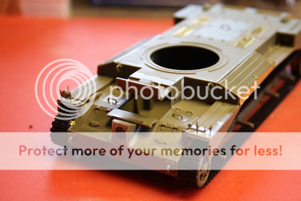

Rökkastarna på plats.
På ritningen fanns inga elkablar så det fick man försöka få till. Blev väl så där men va fanken det får duga.

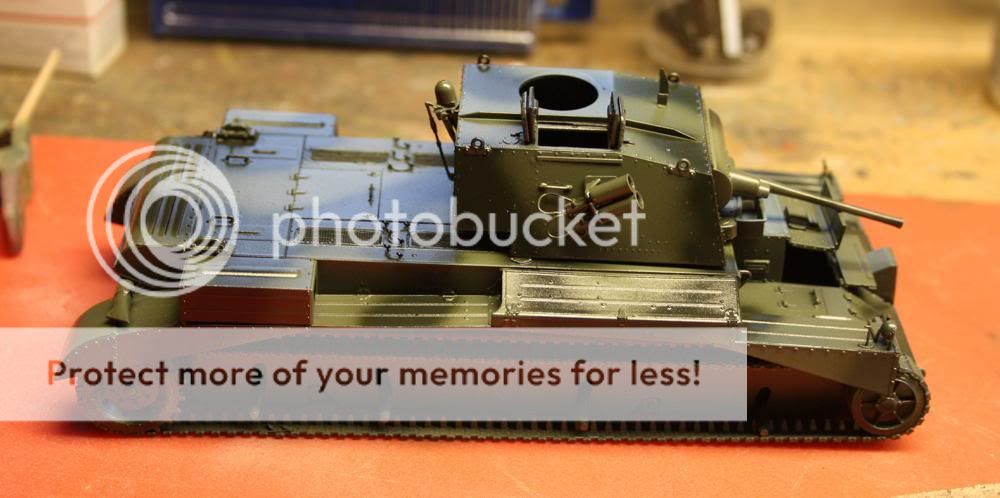

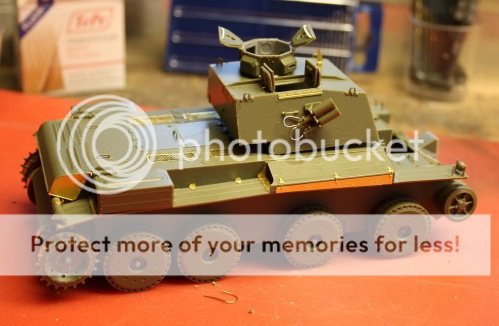

Lite uppdatering.
Innan grundningen.

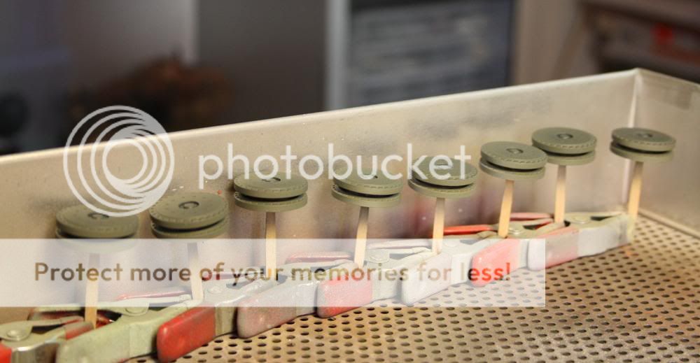

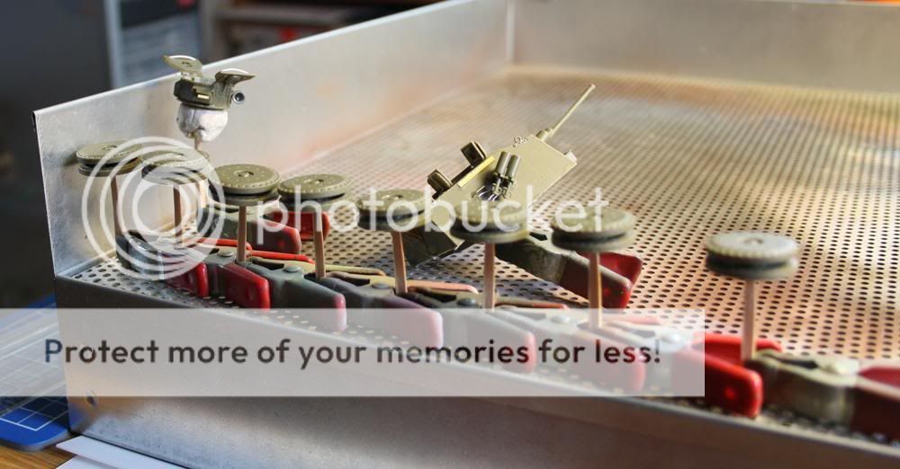

Hjulen på sina målarpinnar

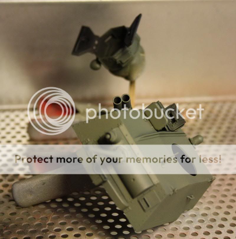

Själva grundningen har jag inga bilder på då det blev lite lätt panik under själva processen.

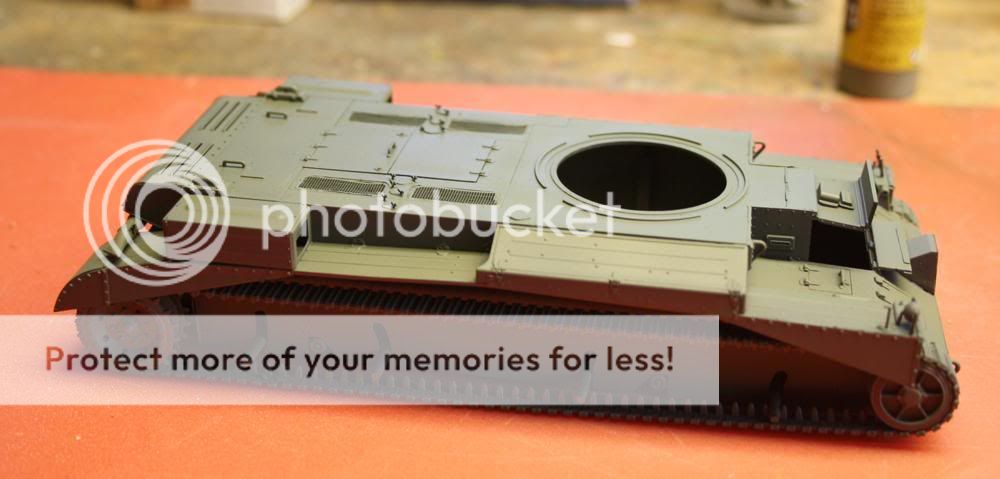

Målade med Vallejo Dark green
Testade att dra hela vagnen med svart innan det gröna och det blev rätt bra faktiskt. Slår igenom lite på vissa ställen och det ser faktiskt ganska trovärdigt ut.
Till sist tornet och tornluckan

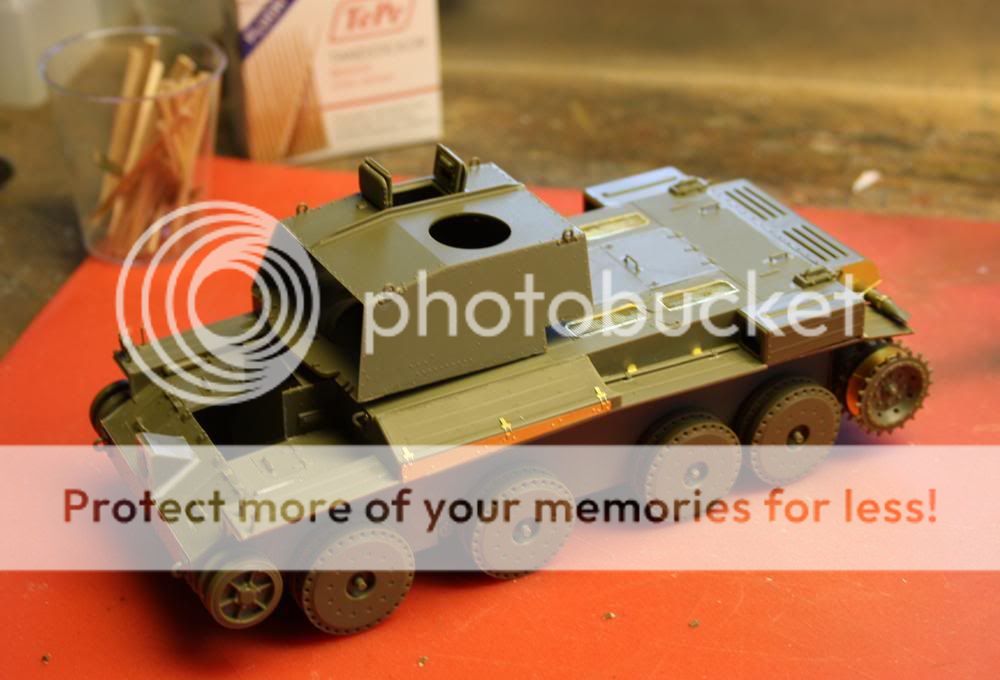

Snyggt värre, men skall det inte vara lite slack i banden?
Sv: Broncos A13 Mk I
Inlägg av T-34 i tis aug 23 2011, 21:32
Smile Jo det ska nog vara lite slack i banden men just dessa band var jag jädra glad att få på överhuvudtaget. Dom var nämligen rejält för korta så de främre hjulen har jag flyttat tillbaka ca 3 mm plus att jag har "kokat" banden för att töja dom.
Får se om jag kan få dom att åtminstone ligga an mot hjulen. Annars blir det sytråd runt axeln och upp i bandet. Laughing

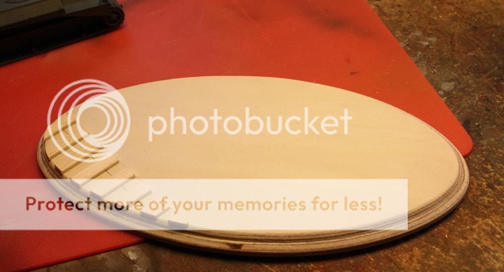

Vet inte riktigt hur det ska sluta det här men jag har en referensbild som jag försöker följa lite.
Börjat lite med basplattan i alla fall.

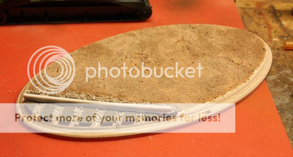

Lite räls och grus/sand
