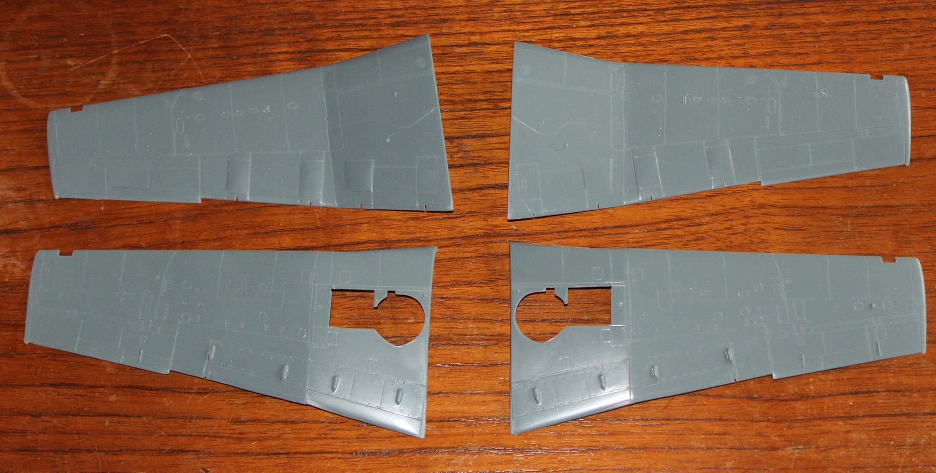

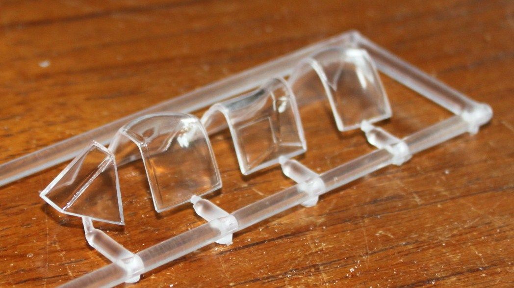

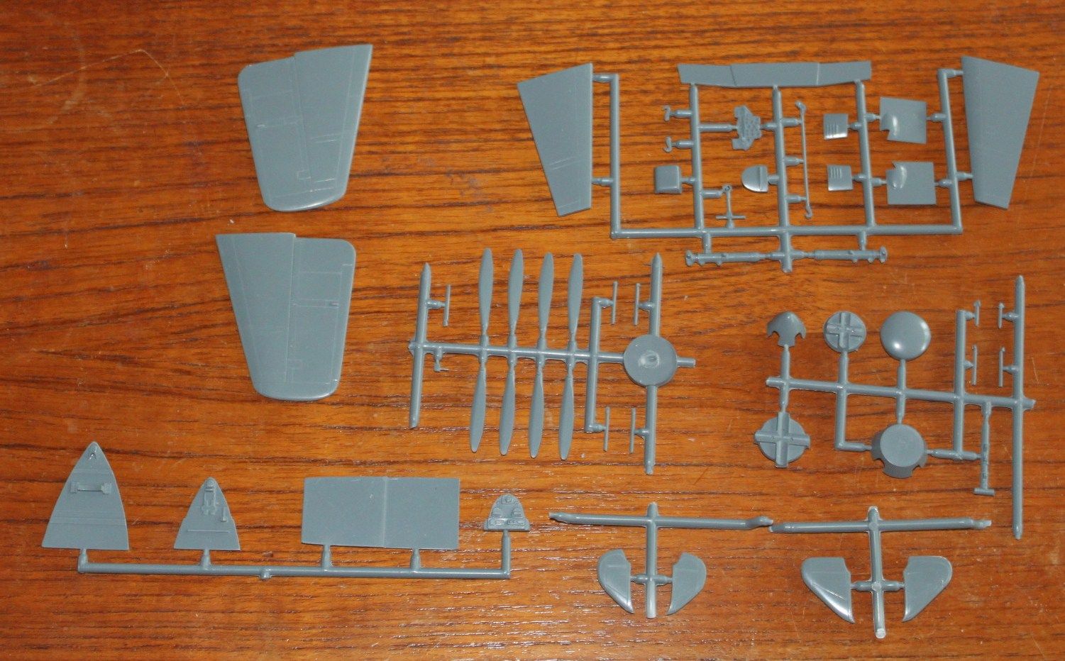

Byggsatsen följer det vanliga mönstret, för Classic Airframes byggsatser.

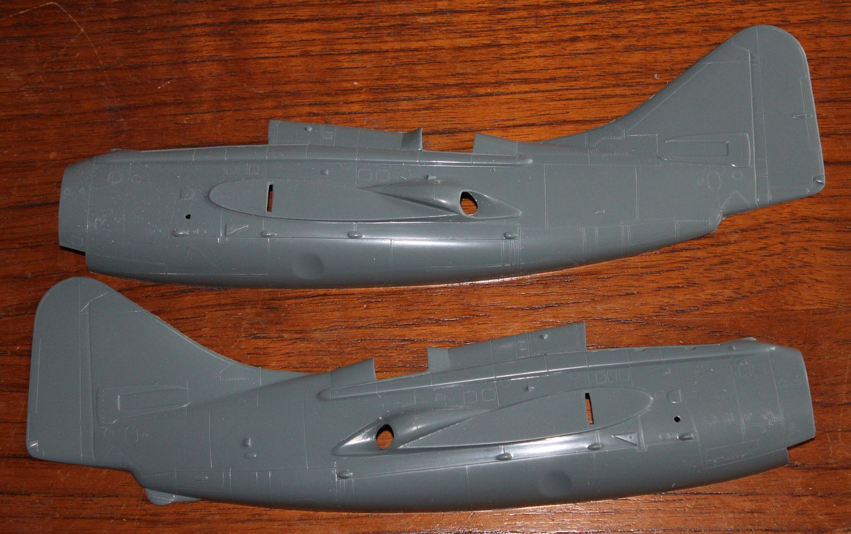

Denna innehåller ett 70-tal gråa, mycket välgjutna delar med i stort sett inget gjutskägg.
En gjutram med 5 klara injektionsgjutna delar, ingen självklarhet i short-run byggisar!

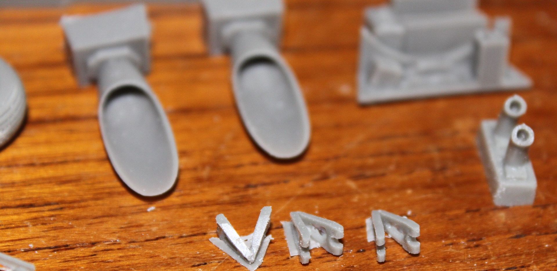

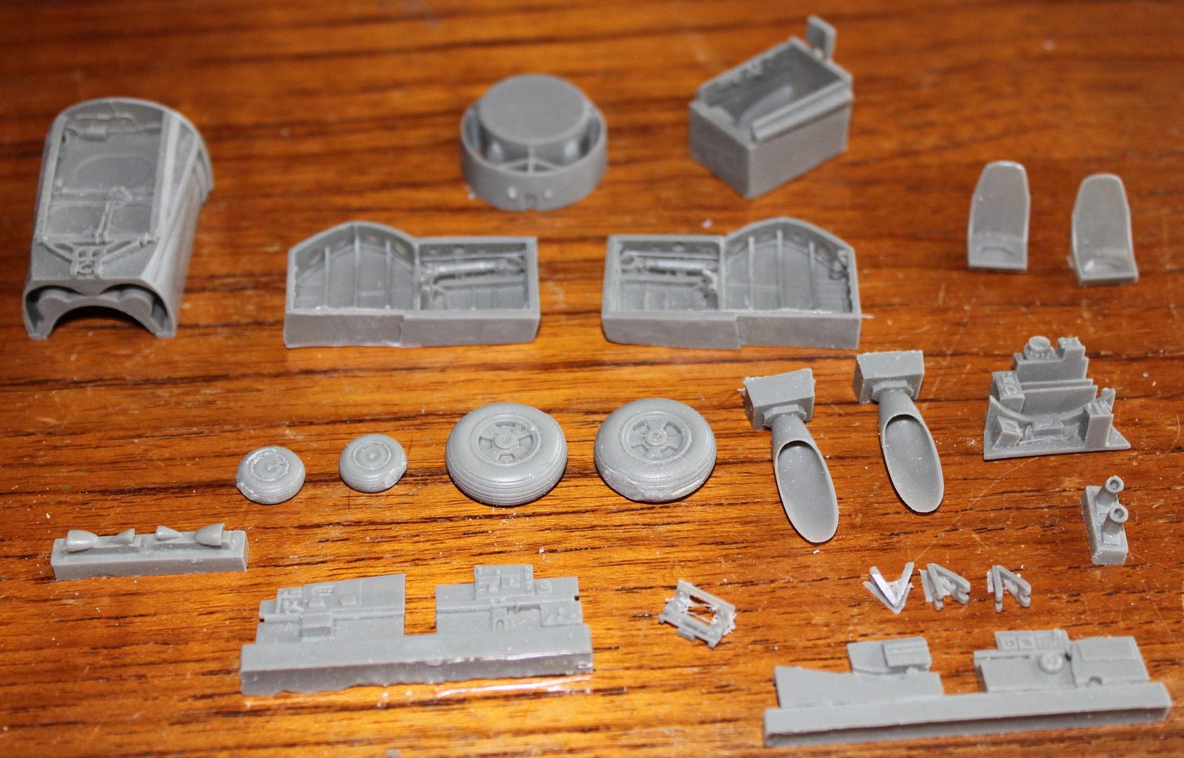

En innehållsrik påse med ett 25-tal fina resin-delar.
Inget ets denna gång, så bälten får man finna på annat håll.
Dekalerna är som vanligt i perfekt register med klara fina färger, tryckta av Cartograf i Italien.

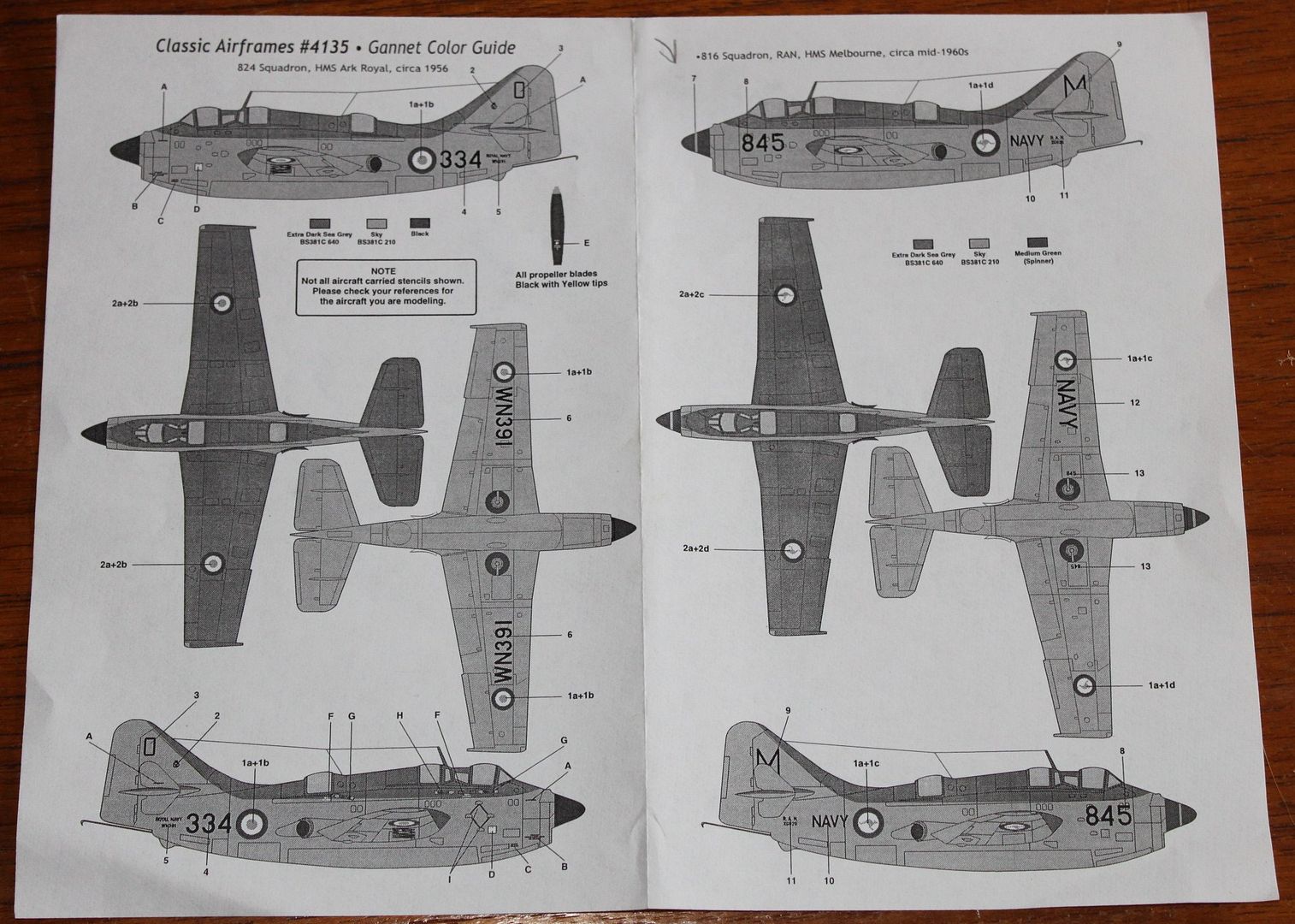

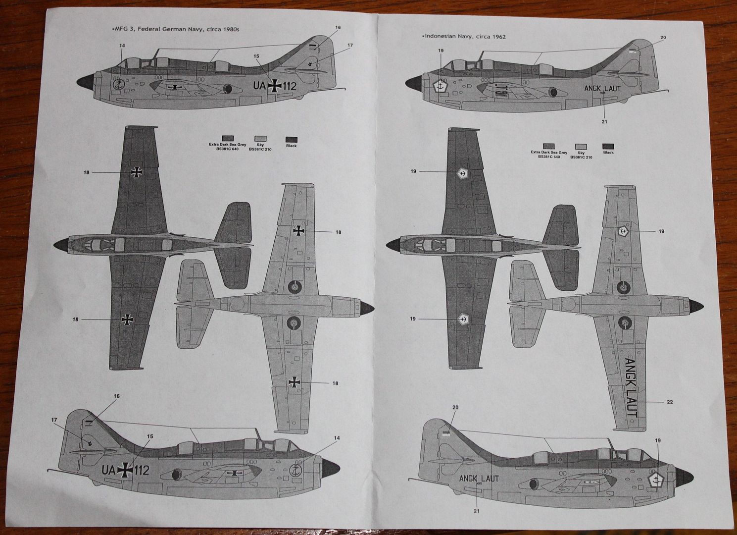

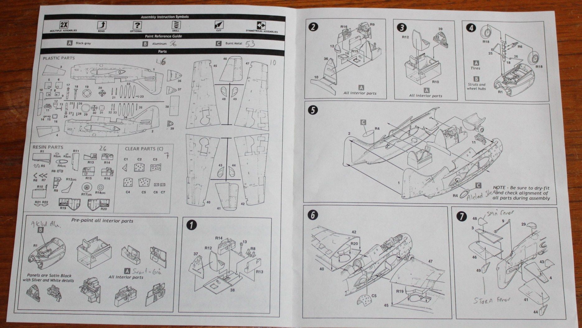

Byggbeskrivningen;
En av dessa fyra maskiner kan byggas;
Den Australiensiska (markerad med en liten pil) tänker jag bygga.

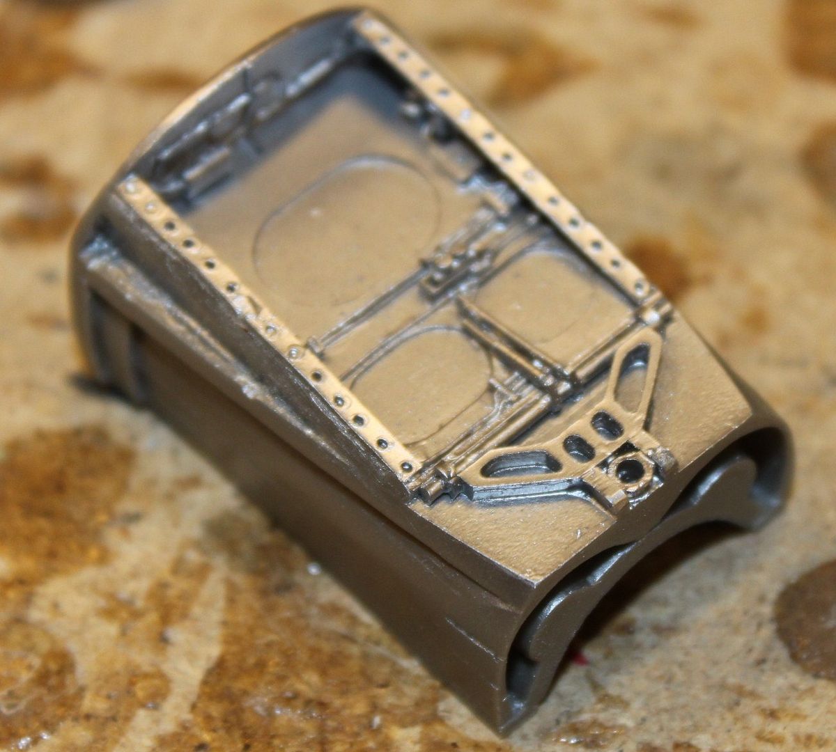

Jag brukar alltid börja ett short-run bygge med att ”rensa” resindelarna från sina gjutblock (som kan vara ganska rejäla).
Ett arbete som alltid görs med hjärtat i halsgropen, och som jag avskyr!
Men resultatet brukar bli bra, bara man tar det lugnt och inte stressar.

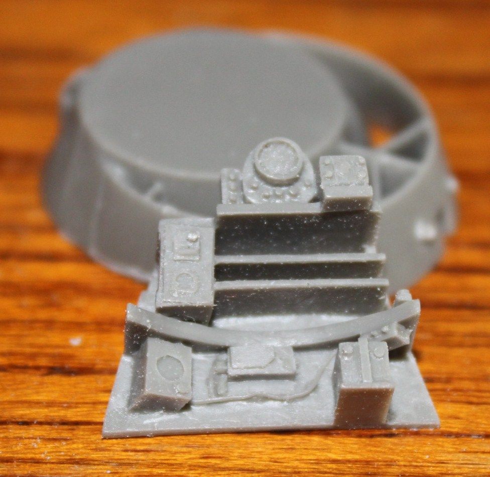

Jag började med nosdelen som satt i ett massivt block, så här ser det ut när det är ”befriat”;
Bakre instrumentpanelen;
Close call, men lite plasticard räddar situationen;
Väldetaljerade smådelar;

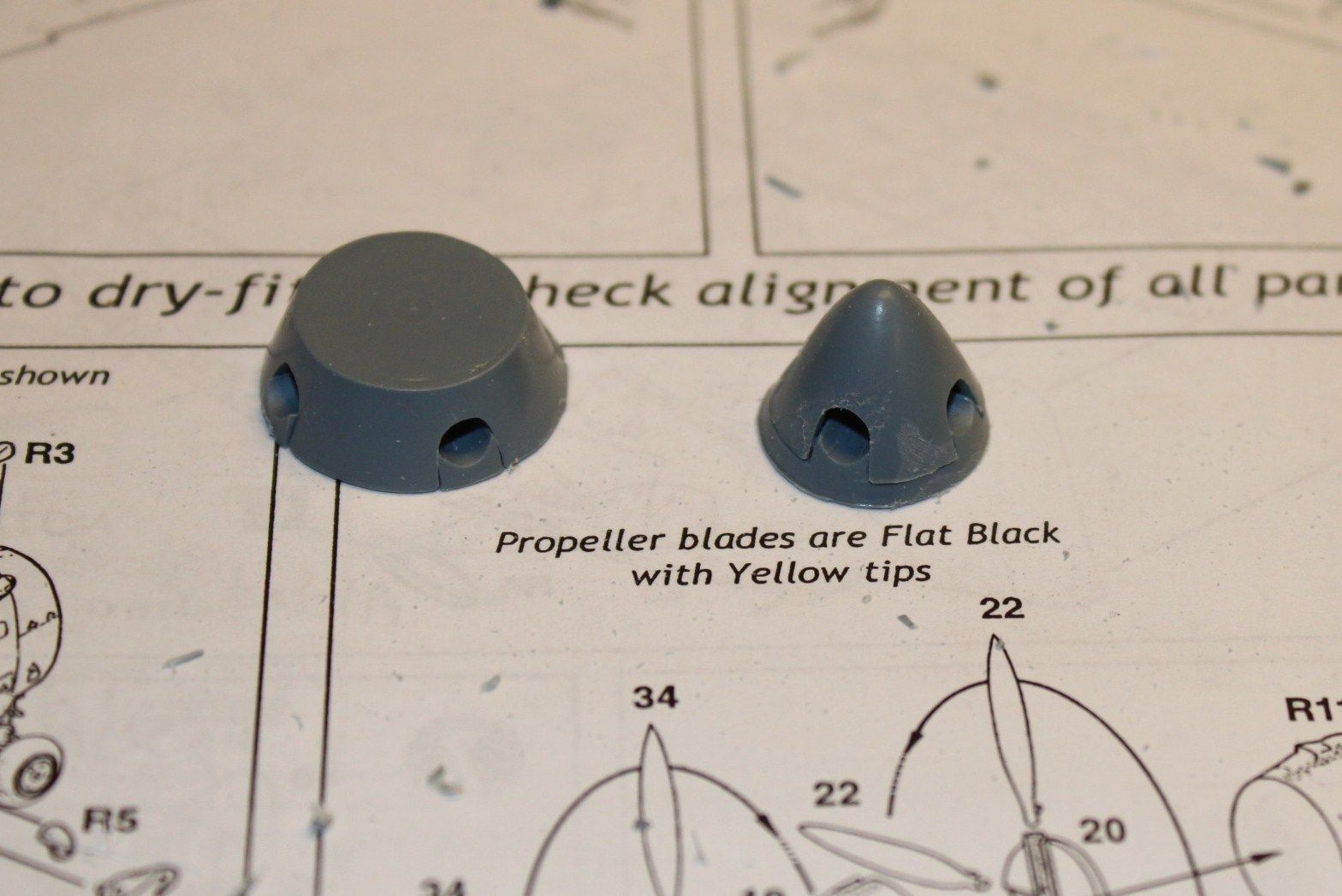

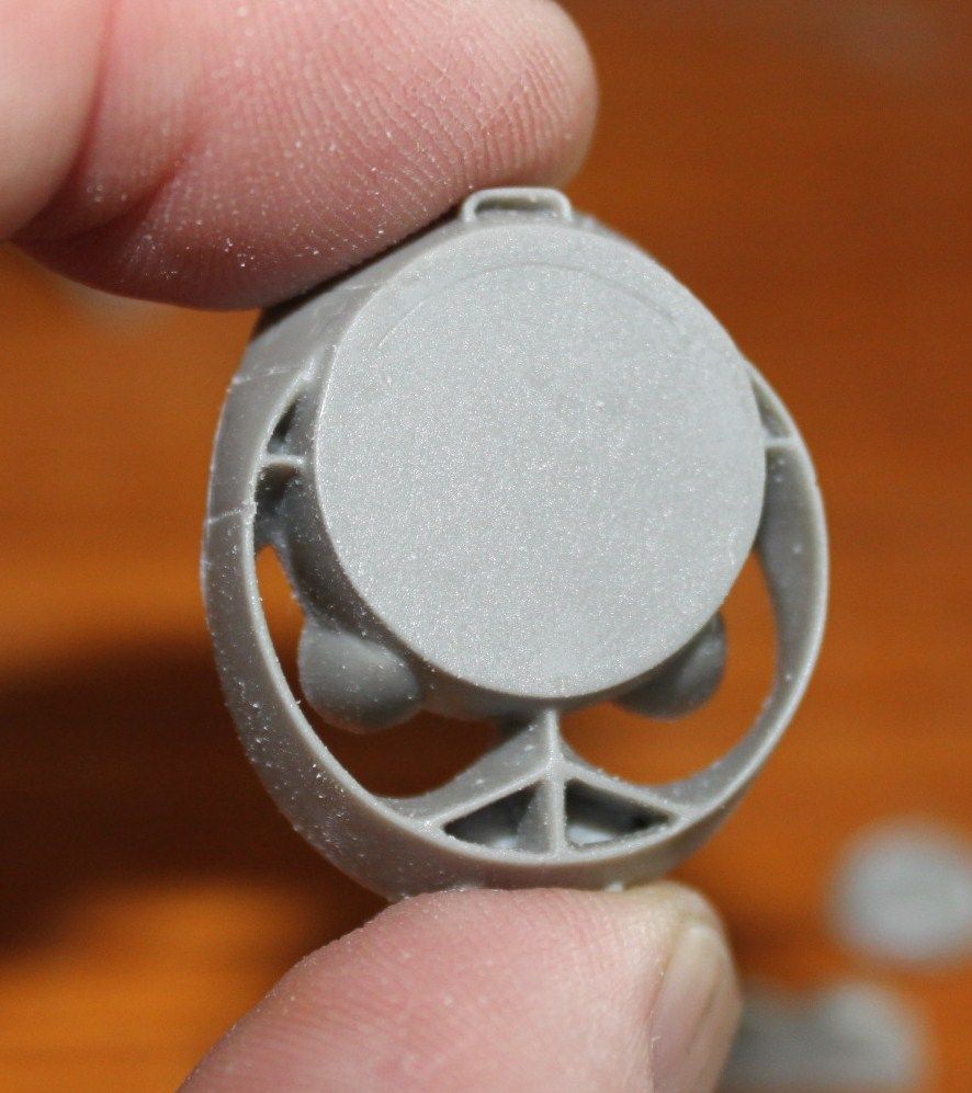

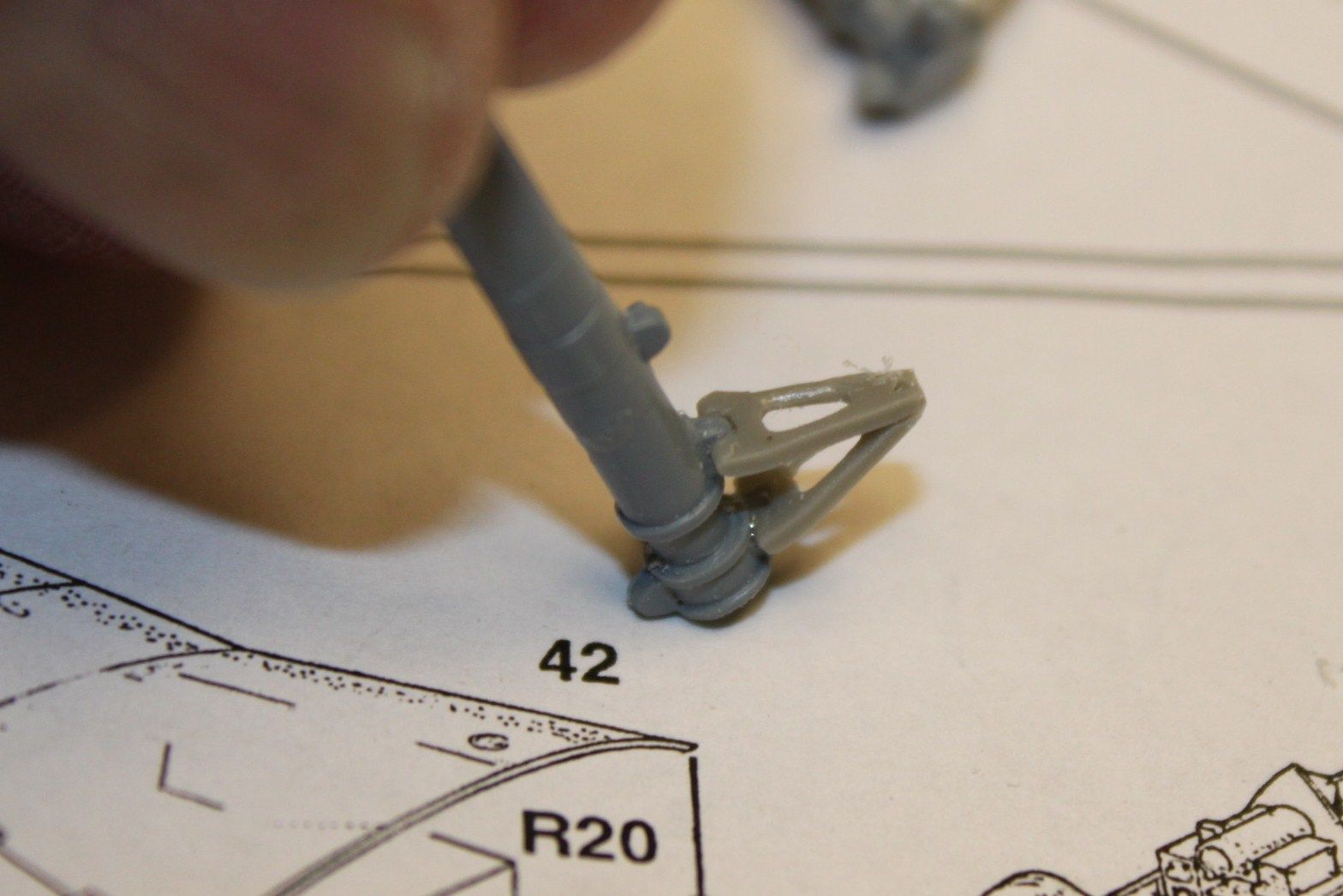

Ett annat tråkigt och tidsödande jobb är att ta bort alla gjuttorn.
De här märkena är rester av tillverkningsprocessen, ”utstötarna” i formarna har inte den precisionen som hos stortillverkarna.
De måste bort helt, annars passar inte delarna!

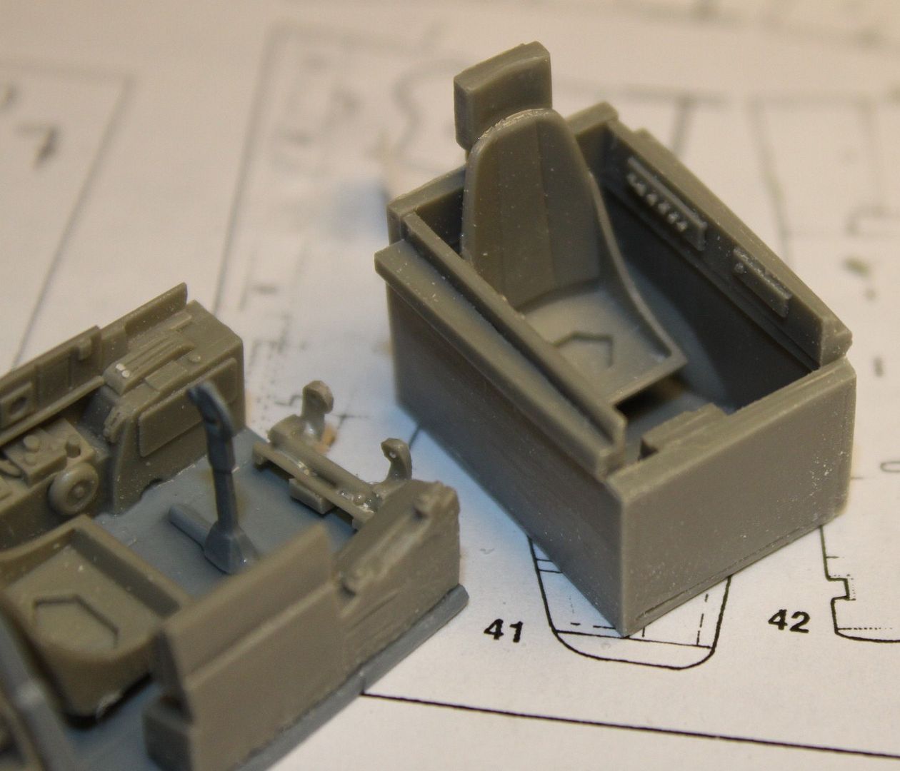

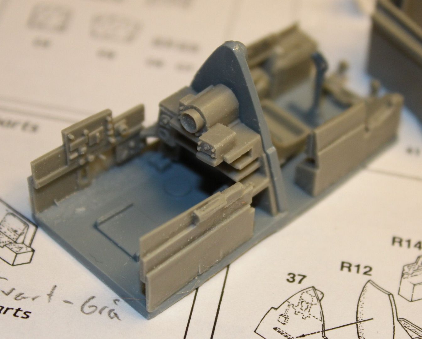

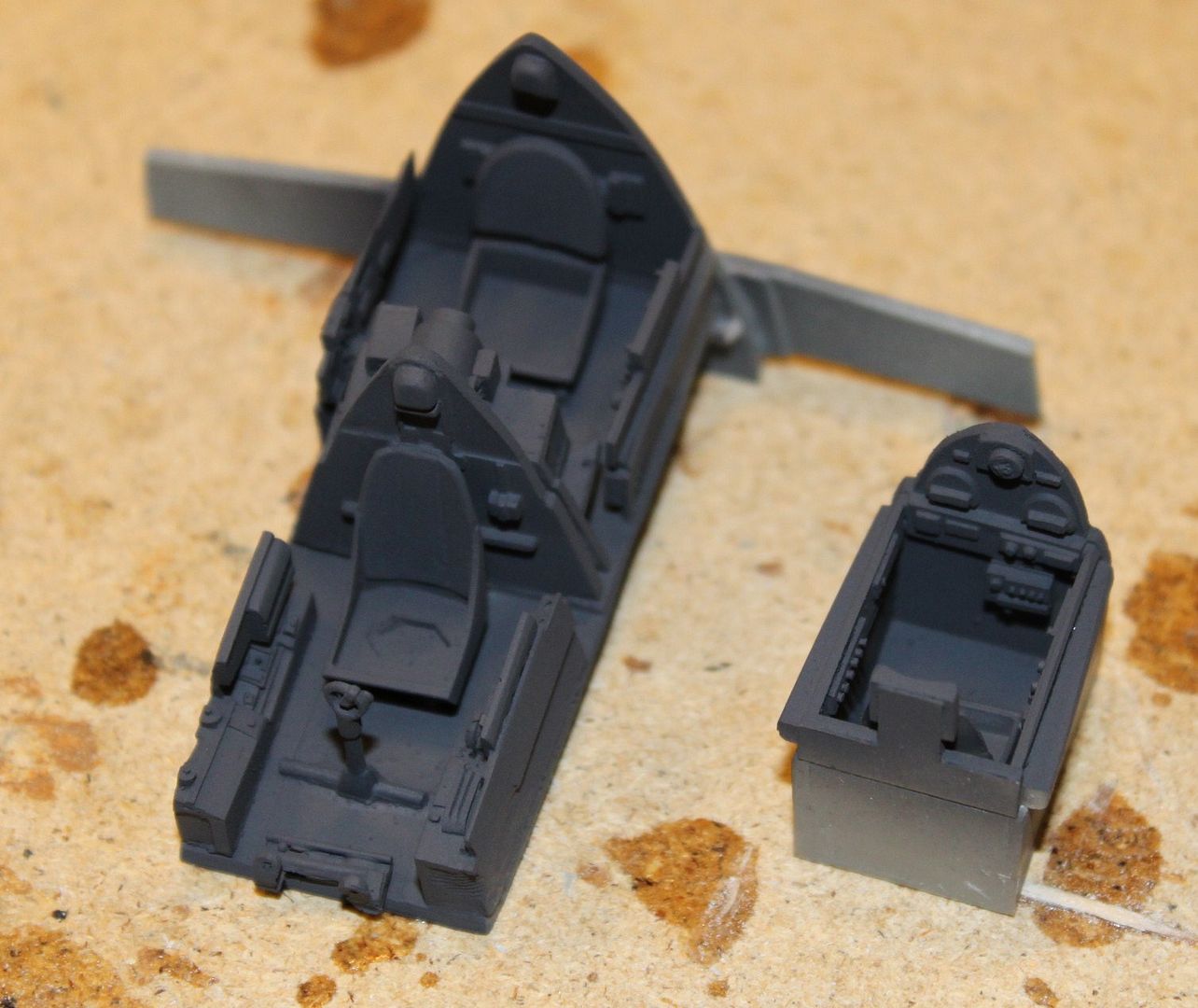

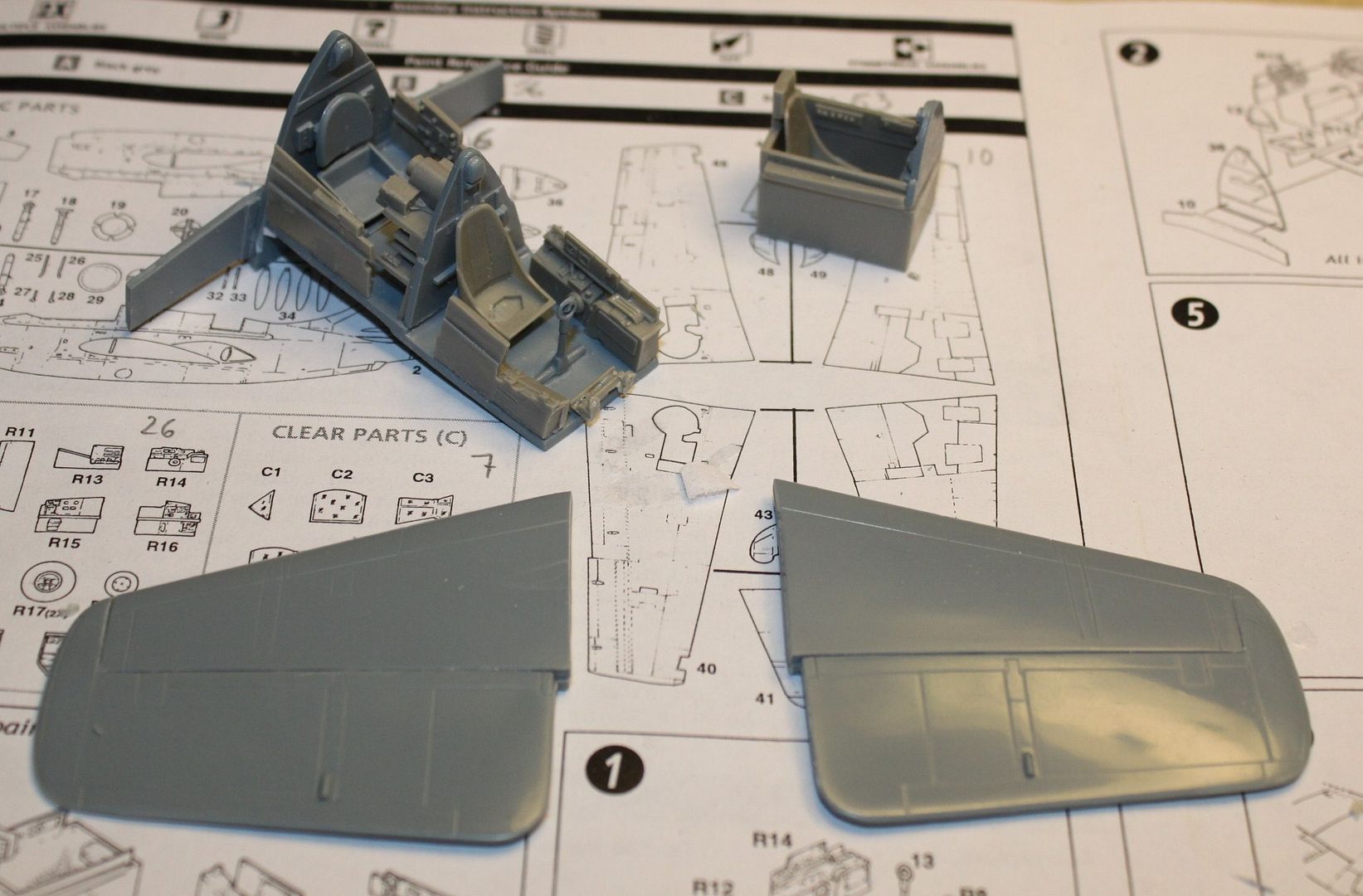

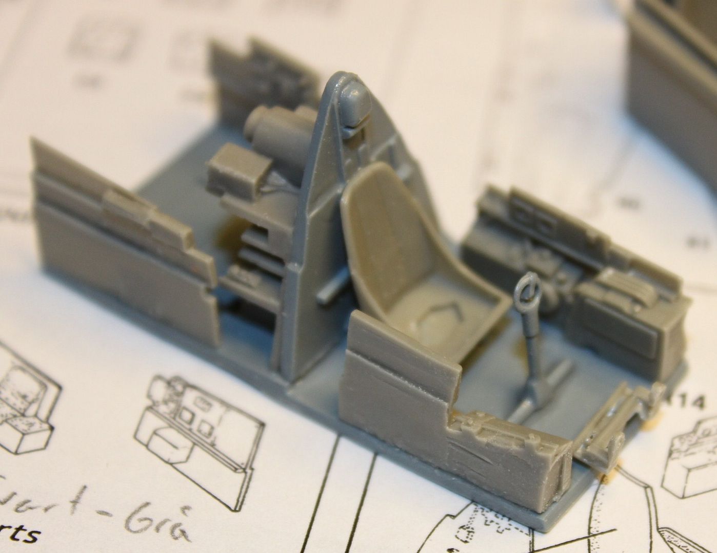

Som vanligt börjar det egentliga bygget i cockpit.
Detta är ett Brittiskt flygplan från 50-talet då man hade ljusa glada färger, alltså skall det vara helsvart!
I en ”mixed media” byggsats kan det finnas flera olika material både ”vanlig", injektionsgjuten plast, resin-plast (en typ av två-komponents härdplast), etsade metalldelar och vacuumformade huvar.
Det betyder att man måste använda olika lim, beroende på vilka matrial man vill limma med varandra.
Jag brukar använda CA-lim (Locktite) till resindelarna, i mycket små mängder.
Cockpiten ihoplimmad.
Det bakre skottet bär upp cockpiten och bär samtidigt upp vingbalken.
Jag limmade dit en liten ”list” (2x2mm) för att underlätta monteringen av golvet.

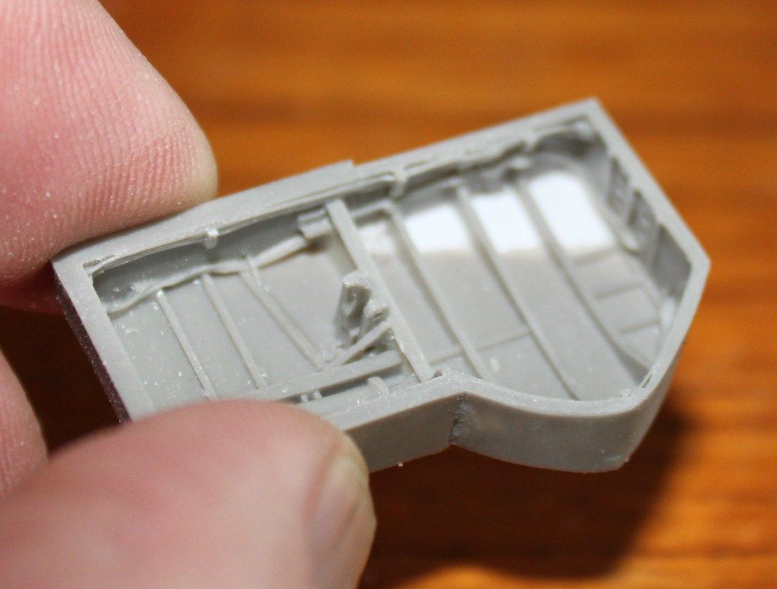

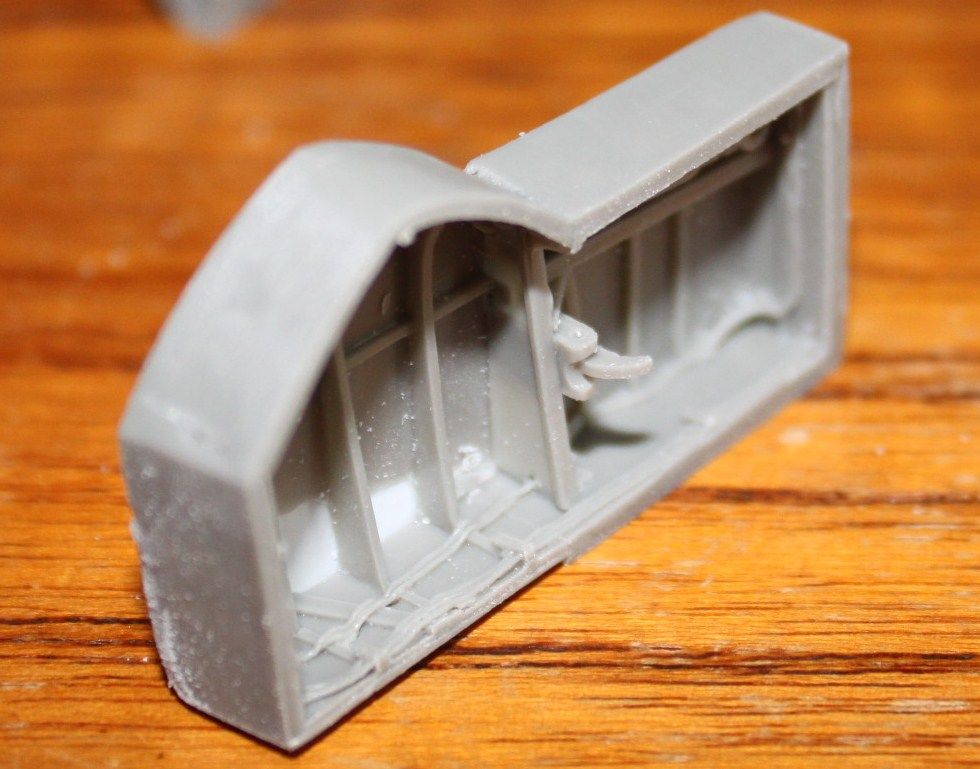

Efter första kvällens byggande;

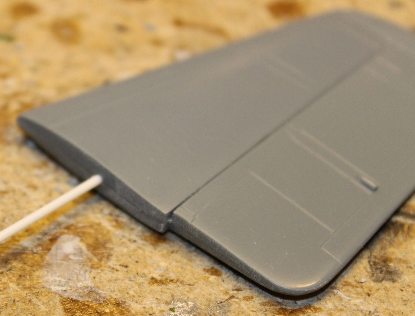

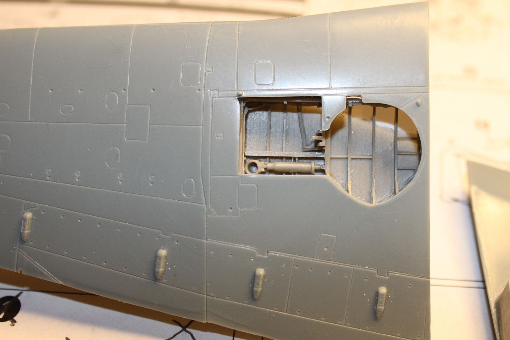

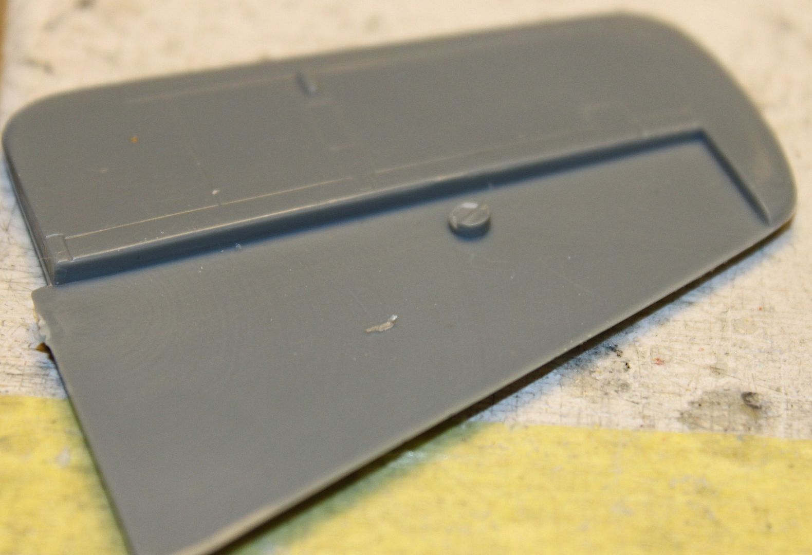

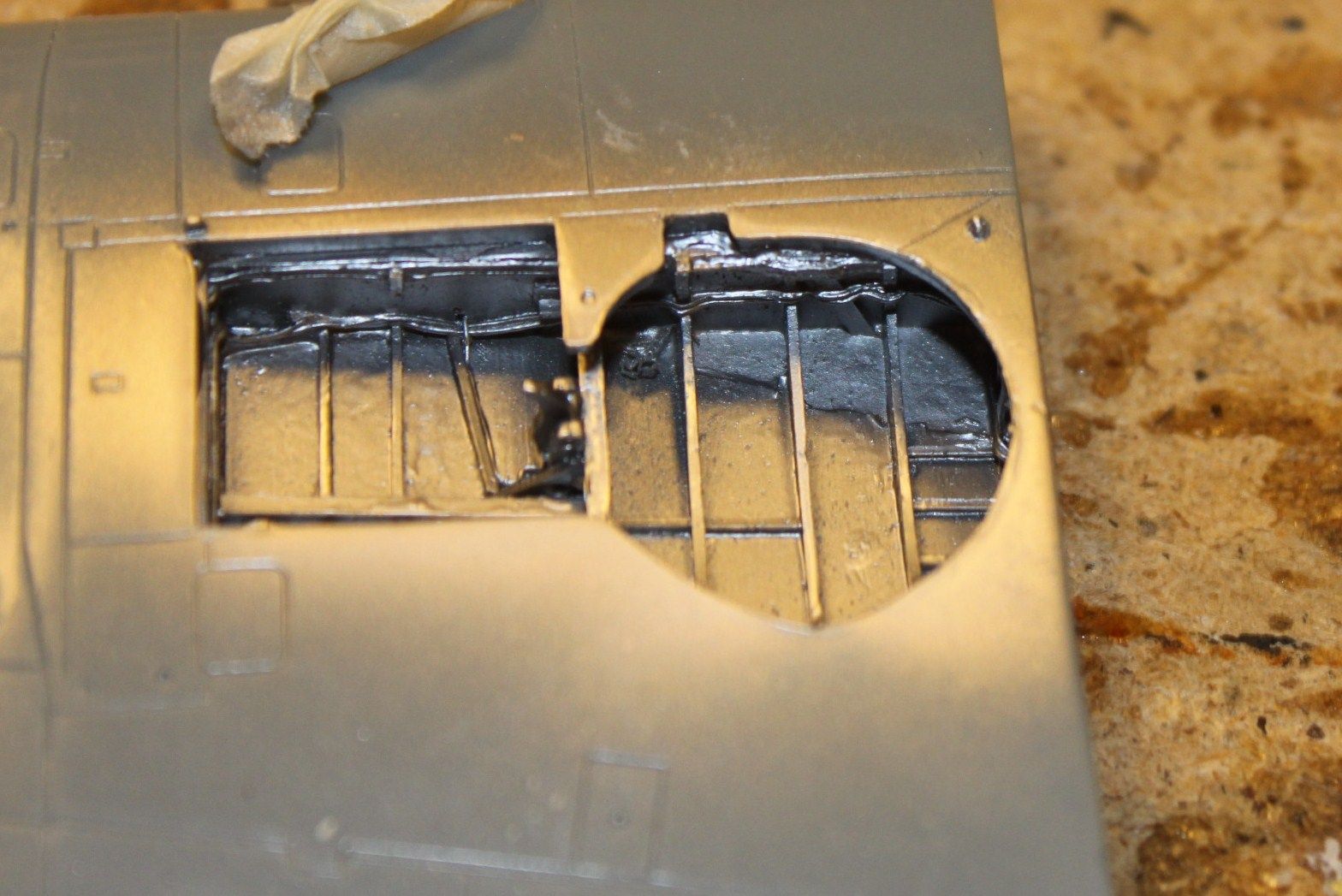

Jag limmade även dit hjulhusen i vingarna;
Det är tunt!

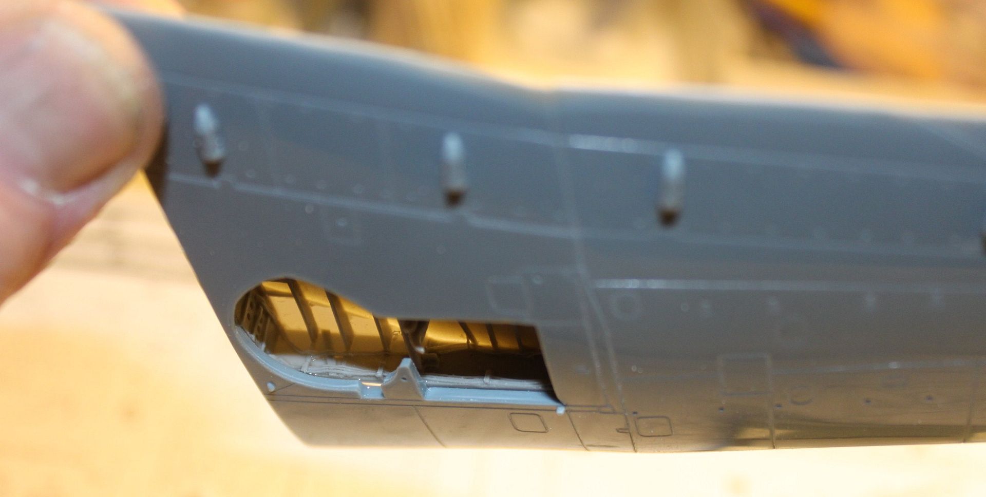

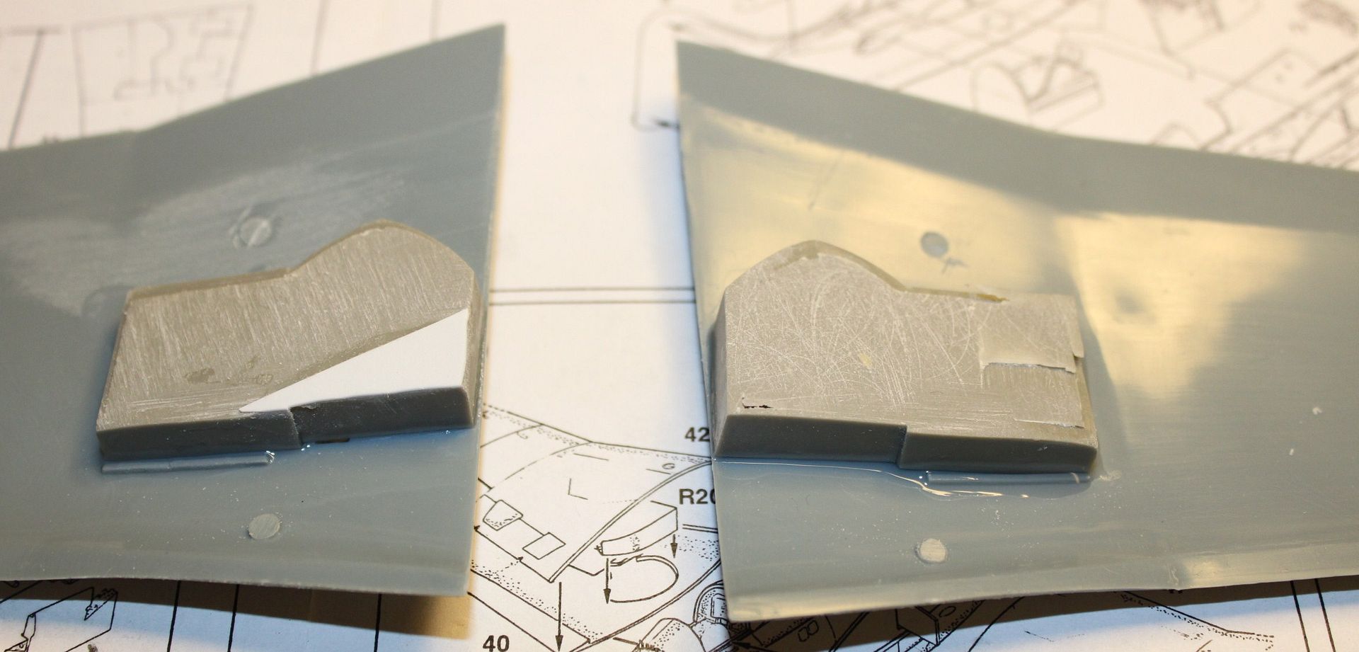

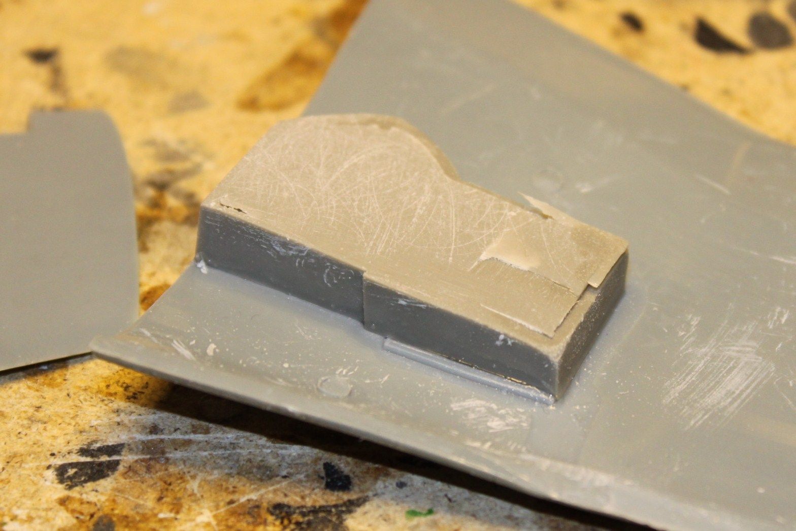

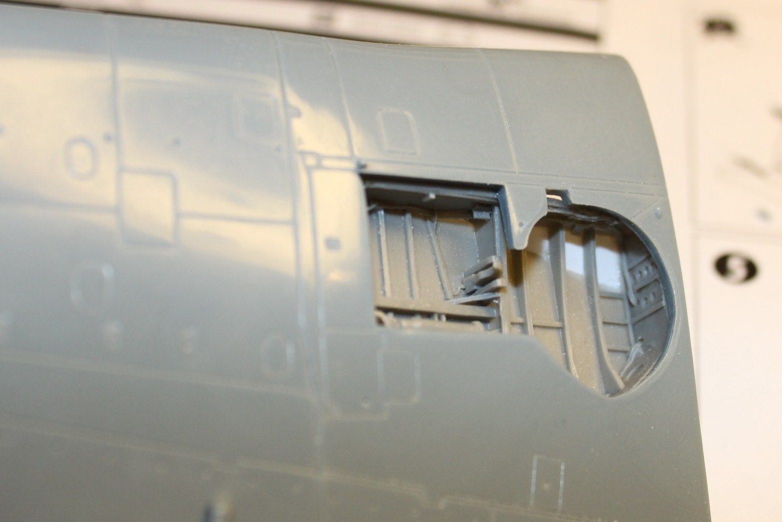

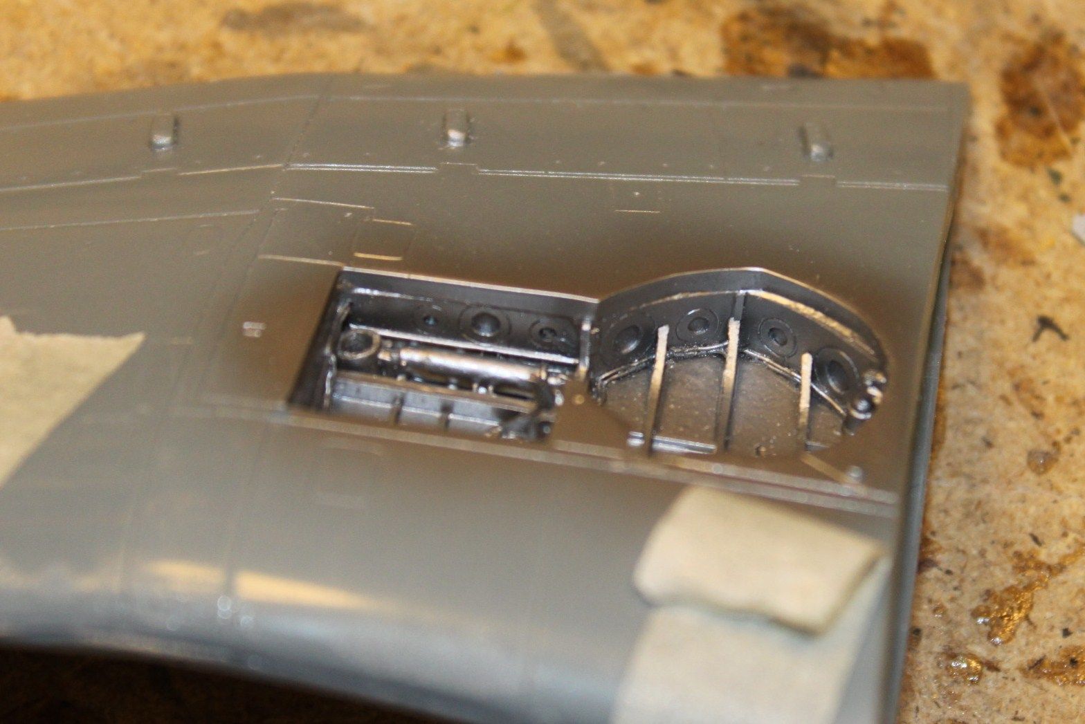

Hjulhusen brukar vara ett problem på denna typ av byggsatser, så därför angrep jag min motståndare direkt!
Efter jag sågat av gjutblocken ”punktade” jag dit hjulhusen av resin med mycket lite CA-lim.
Med spänning lade jag på övervingen, skulle det passa…. ???
Jomenvisst, med flera millimeter tillgodo dessutom!
Nu var det bara att fylla skarven mellan hjulhus och vinge med CA-lim, för att fästa hjulhusen definitivt!

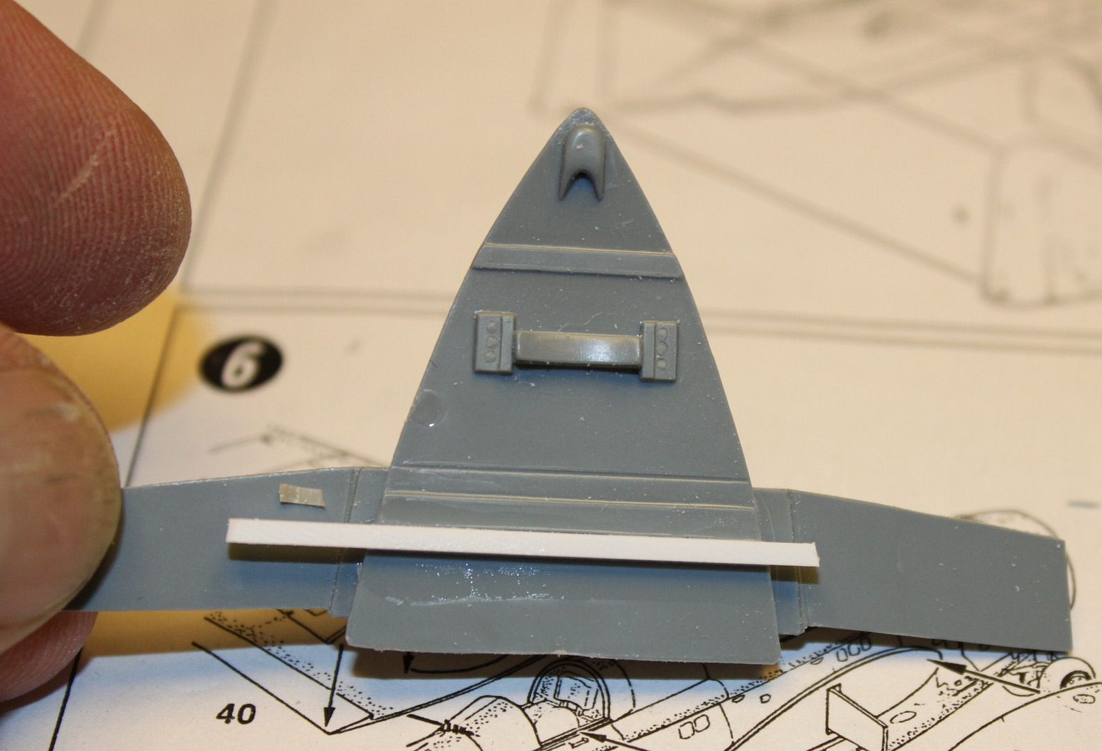

När limmet torkat över natten, limmade jag dit övervingarna, här var passningen i det närmaste perfekt!
Jag lossade de små saxlänkarna från gjutblocken och ”rensade” upp dem.
Ett mycket pilligt och väldigt tidsödande jobb.
De är ju både små och ömtåliga de här rackarna (eftersom de är gjutna i resin).
Men när alla delar var rena passade de perfekt.

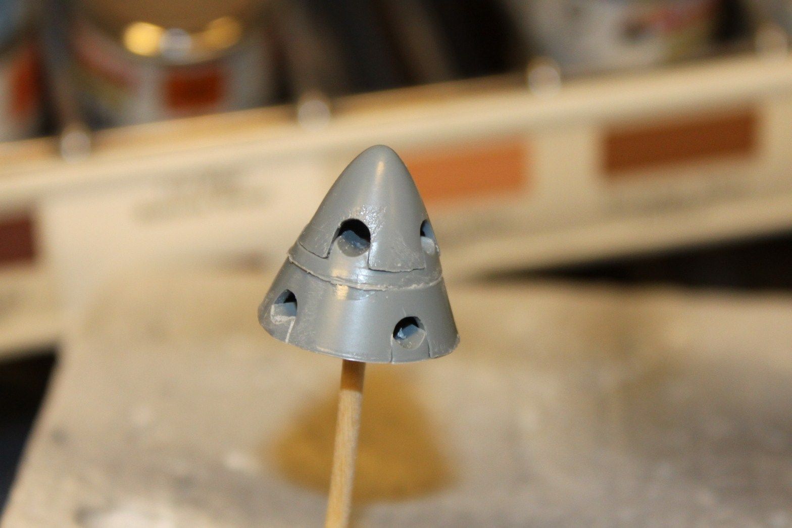

Propeller och spinner består av totalt 12 delar, 4 delar till själva spinnern och 8 propellerblad.
Tyvärr är inte spinnern gjord för att kunna snurra överhuvudtaget, utan allt limmas fast.
Först monterade jag inre och yttre spinner var för sig.
Sedan limmade jag ihop de båda delarna, jag valde att ha propeller-bladen ”I kors”.
Man kan se parkerade Gannets med bladen lite hur som helst, eller med bladen prydligt ”uppradade”, med bladen ställda vågrätt o lodrätt.
Det ser lite mera naturligt och levande ut i mitt tycke, men det är ju upp till var och en.
Passformen var ganska bra, men det behövs en slipning av delarna.

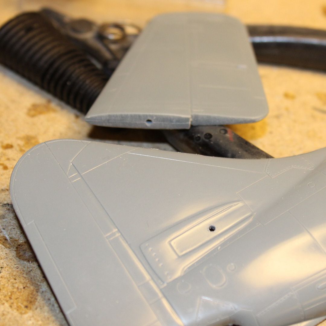

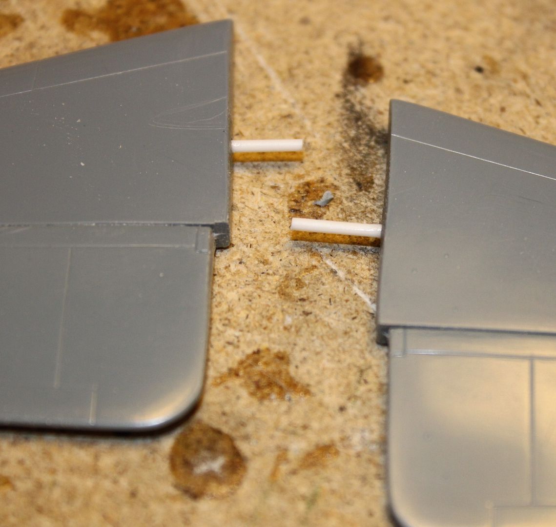

Stabben behöver förstärkas, det gjorde jag med en bit rundstav i plast (1mm).

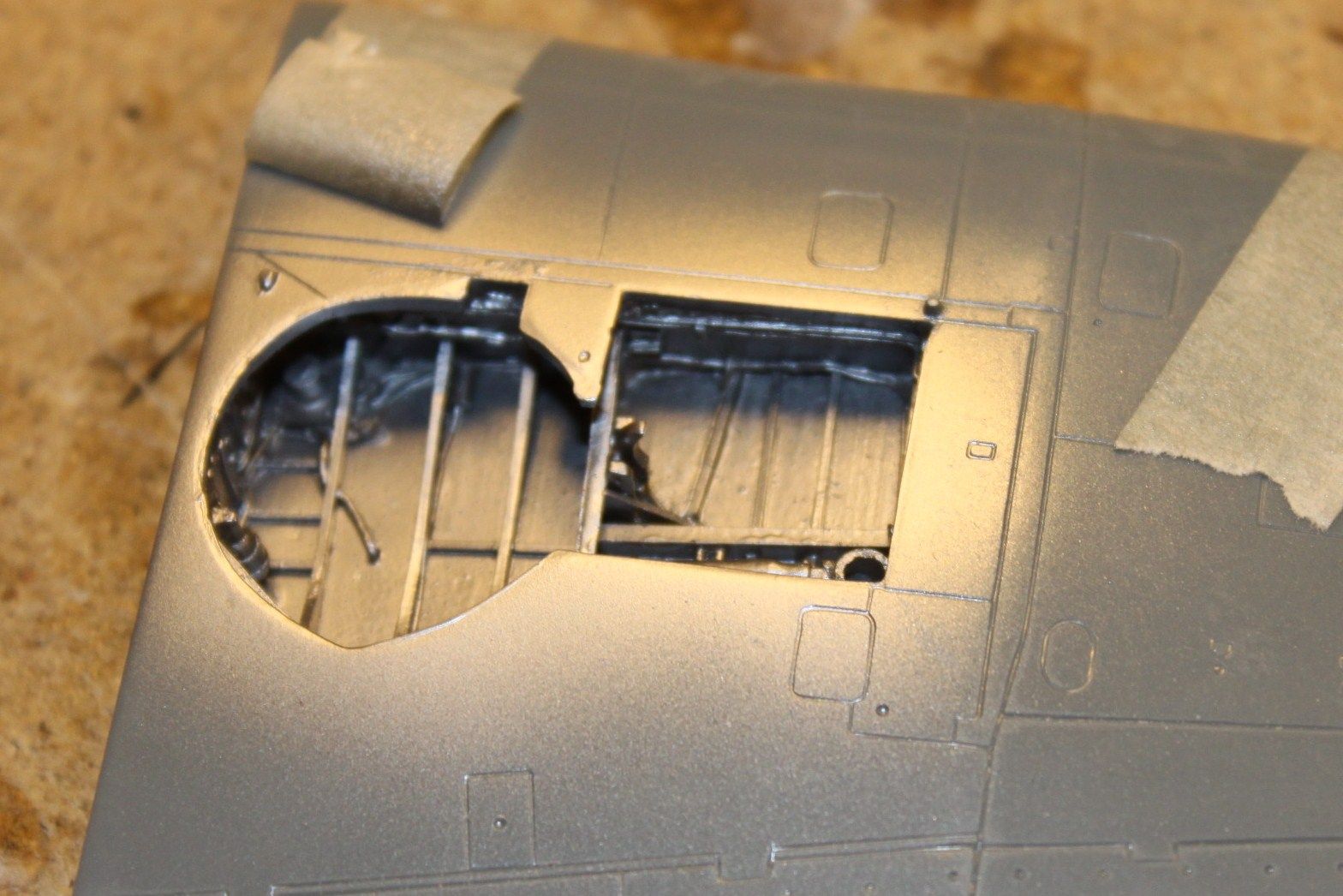

När vingarna torkat ytterligare en natt, blåste jag på Alclad Aluminium i hjulhusen.
Nosställsschaktet;

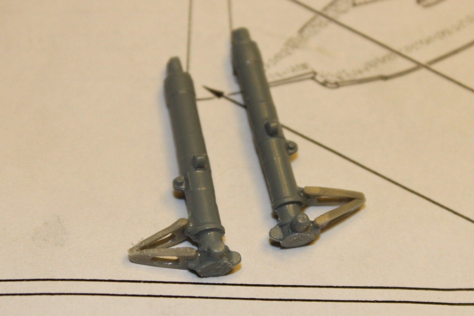

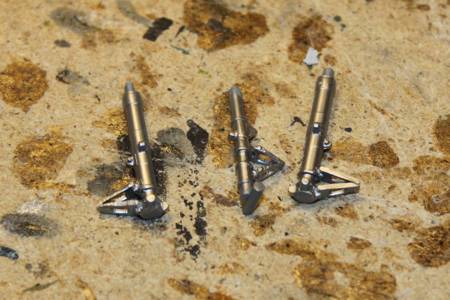

Landningsställen;
Cockpiten skall ju vara svart i en Gannet, men jag tänker använda en Revell-färg som heter ”Antrazit”, som är en mycket mörkt grå.
Hittade denna färg (som inte finns i Humbrol) i en leksaks-affär i Katrineholm!
Jag behövde färgen till min Revell Queen Mary II i 1/400, det är ett stort fartyg, så jag köpte 4 burkar!
Den kommer väl till pass nu, men först grundade (pre-shadade) med en något ljusare grå (Revell 78/RLM 66).
Lugn, det kommer att bli ännu mörkare innan det är klart!
