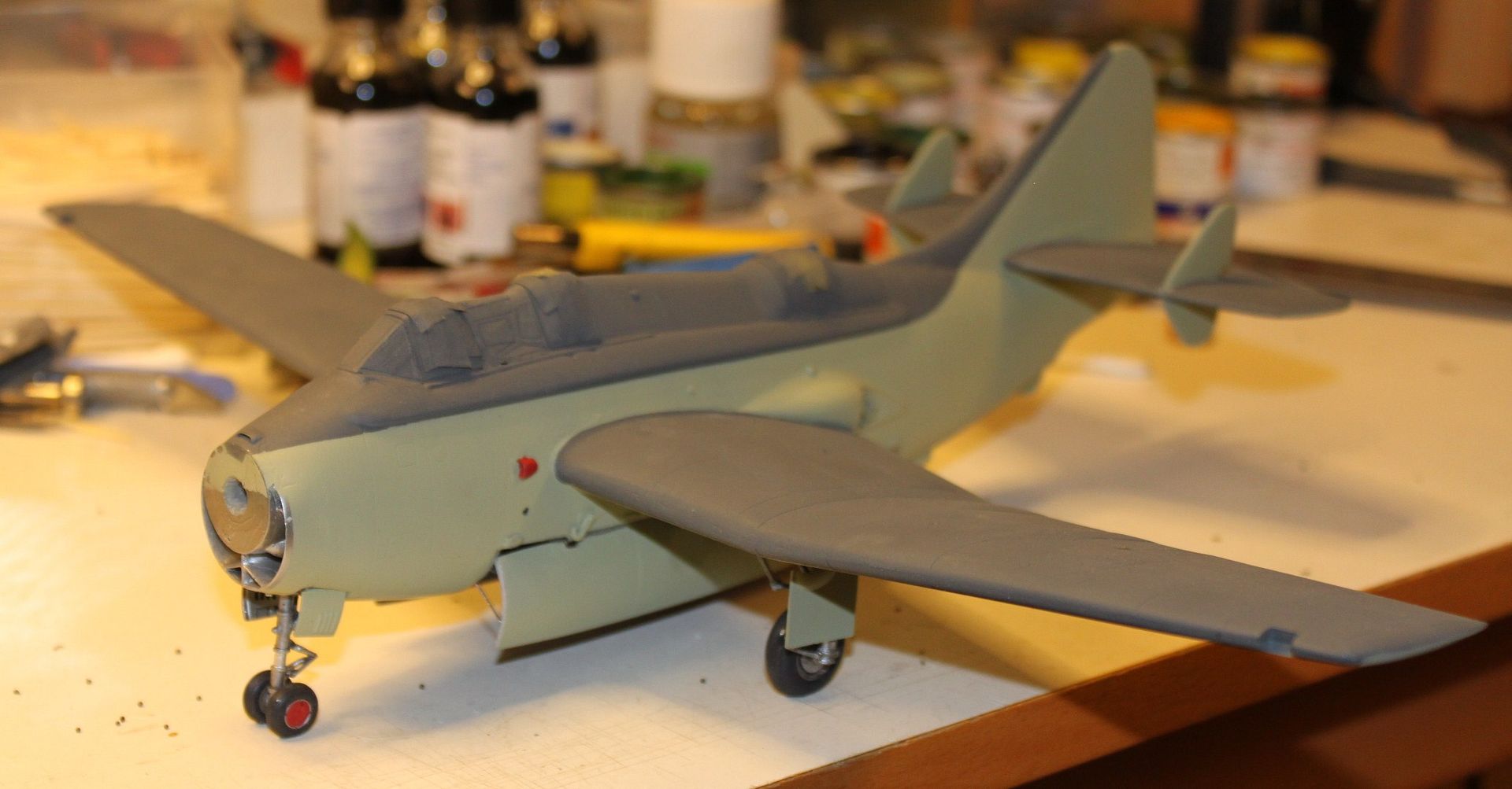

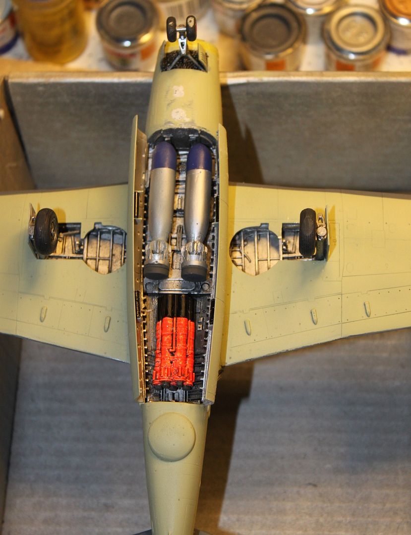

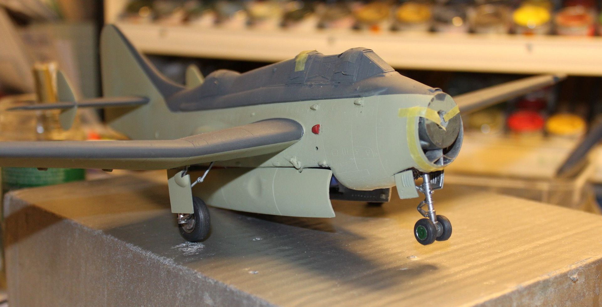

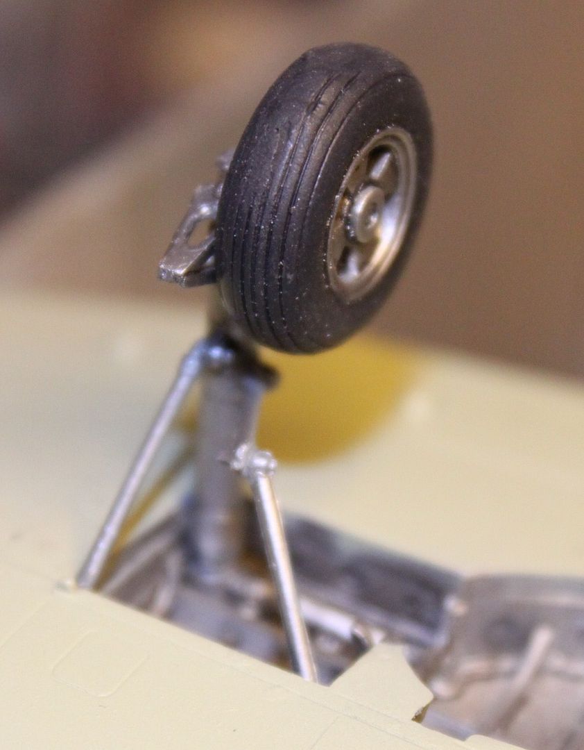

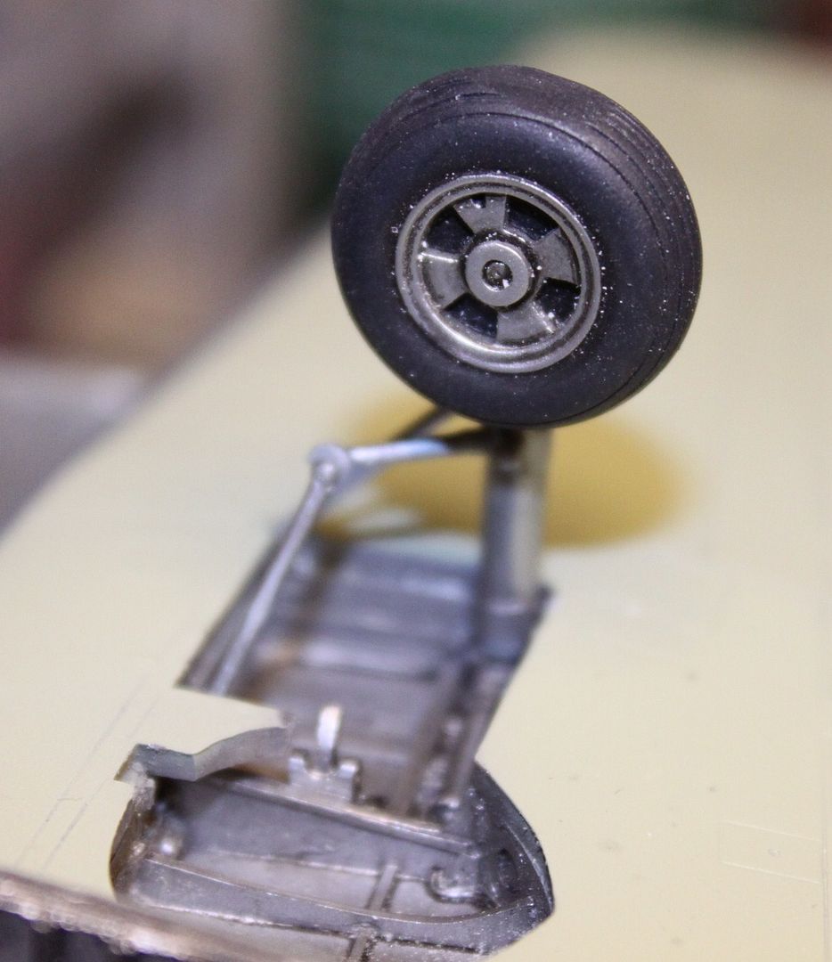

Min Gannet har äntligen kommit på hjul!
Huvudställens länkage är typiskt Brittiskt, mycket komplicerat!
Tyvärr fick jag inte in tillräckligt med bly för att hon skulle stå rätt.
Tror att bombschaktet stjäl en del utrymme för vikten, och att tyngdpunkten förskjutits något bakåt.
Dessutom är det här en extremt tung-rumpad gumma, som ”sitter” med en hel del bakåtvikt.

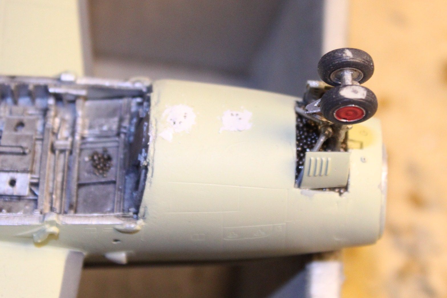

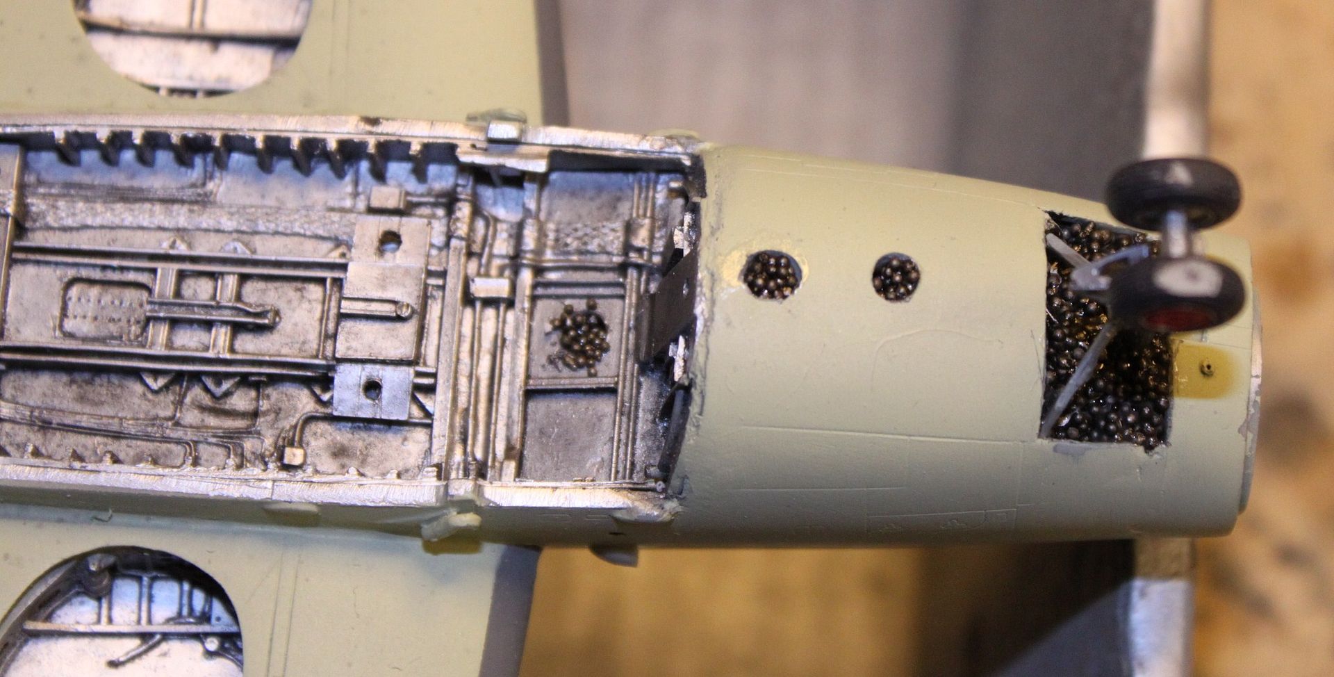

För att försöka råda bot på problemet borrade jag upp några hål och fylld med ”flytande vikt”.
Jag önskar bara att jag haft den här flarran innan jag limmade ihop kroppen!
Som ni ser så fyllde jag till och med främre hjulschaktet med vikt!
..men det hjälpte föga, så det får väl bli en ”pinne i baken”!
Det syns inte så mycket när luckorna väl kom dit!

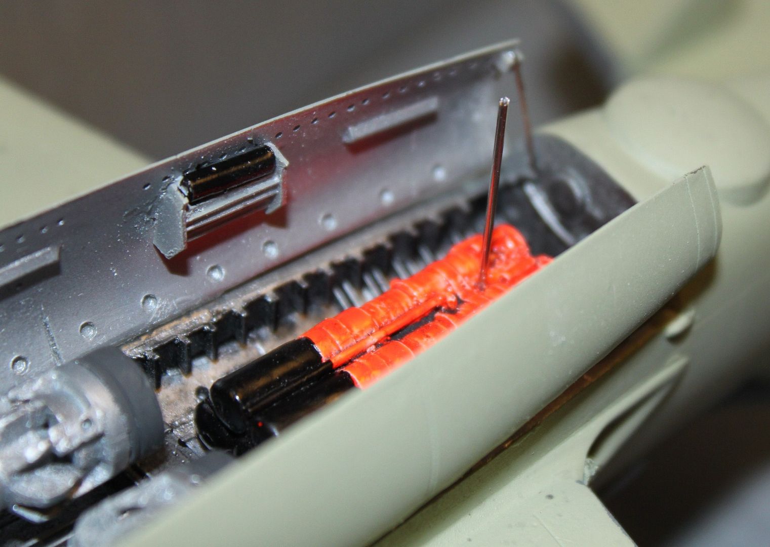

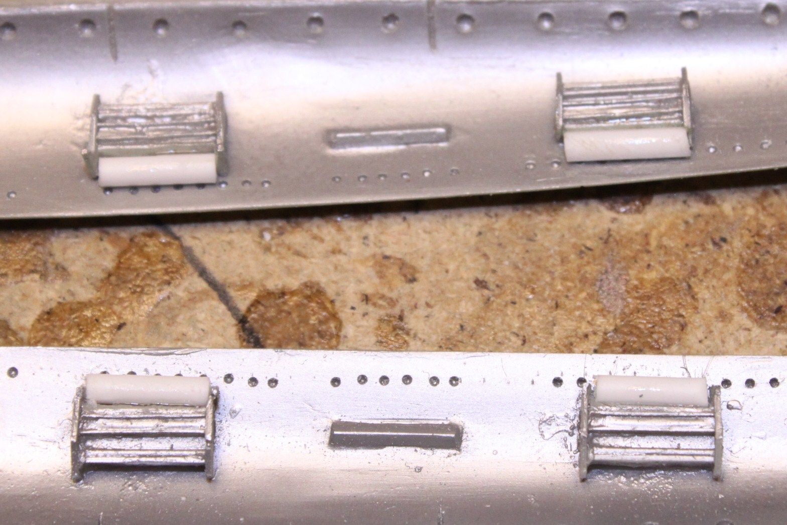

Bombrumsluckorna har fackelhållare (4st) monterade på insidan, dags att tillverka några facklor!
En bit rundstav, 3mm i diameter, och sedan kapa av 4st 9mm långa bitar.
Lite sandande på ändarna, och lite superlim för att montera dem på plats.

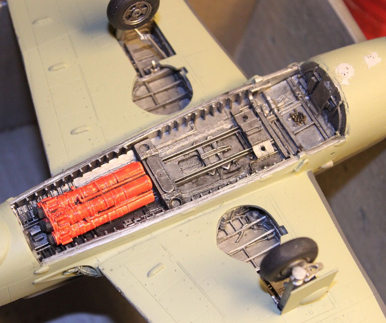

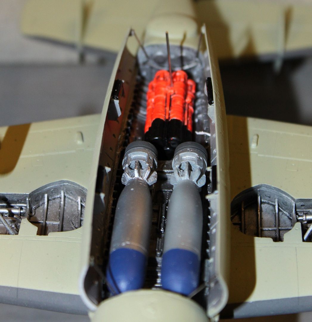

Sonar-boj paketet limmades på plats i bakre delen av torpedschaktet.
Torpederna är målade med Alclad aluminium och främre delen är målad med blått.

Knepigt med vikterna i den där...... något att klura över när det blir dags för min, fast detklart jag ska inte halika mycket godis i min...

Flytande bly verkar ju praktiskt, fast jag fick iofs mon saligt avsomnade Revell lill-Gannet att stå på noshjulet ändå.

Attans vad med bly! Fast Ganneten är en knepig kärra att få rätt. Jag fyllde nog så mycket jag kunde på min gamla Novo, men ändå sitter den på rumpan.

Ja, om ni bygger den här modellen med luckorna stängda, finns det gott om plats att lägga vikten, men om ni gör den med luckorna öppna så blir det definitivt trångt.
Mitt råd är att klämma in så mycket vikt ni bara kan, och sedan lite till!

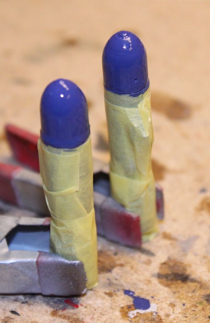

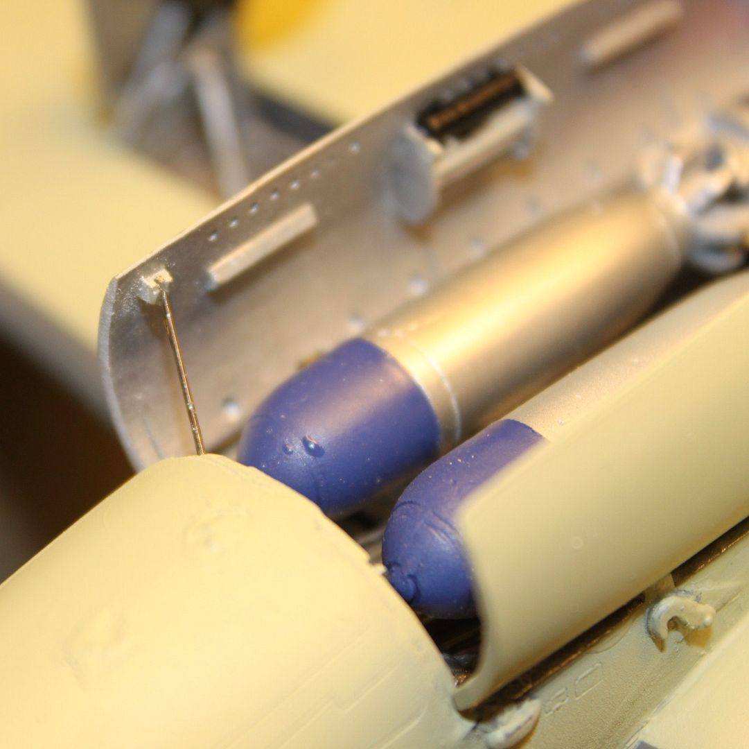

Torpederna demaskerades, och denna gång höll färgen!
Bombluckorna fick putsas lite för att komma på plats, men annars passade allt perfekt!
Tyvärr är hon fortfarande lite ”tunggumpad”, men det åtgärdar vi senare!
Lite Alclad Aluminium på ”hak-kanten”;
Nu är det bara lite bättringsmålning lite här o var, innan det är dags för klarlacken.

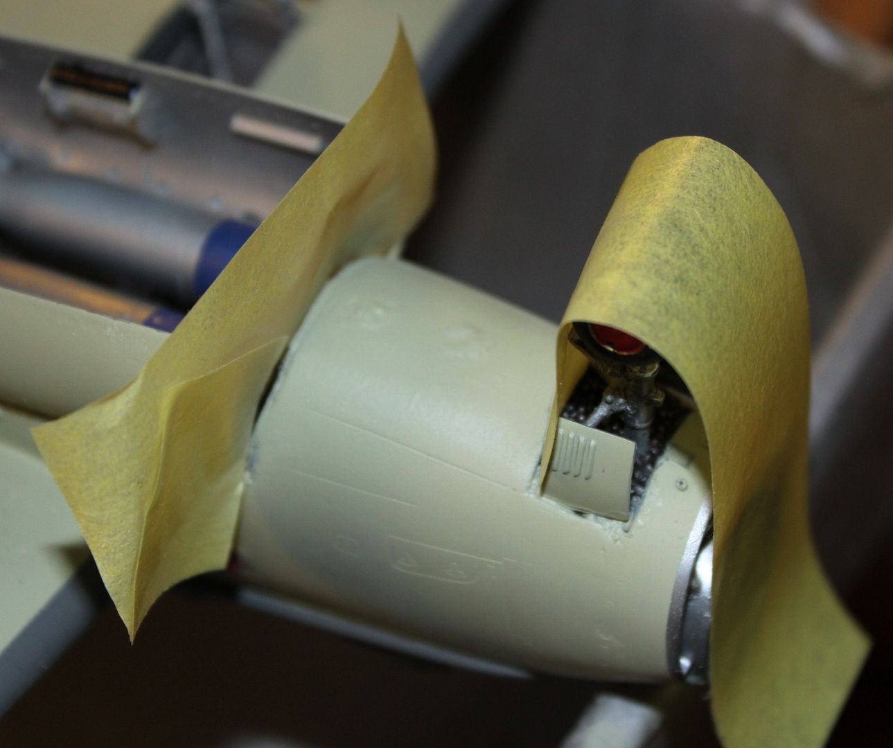

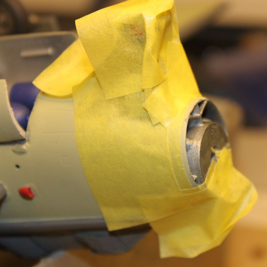

Hålen på hakan spacklade (så gott det nu gick), ”operationsområdet" maskerat och målat med Sky.

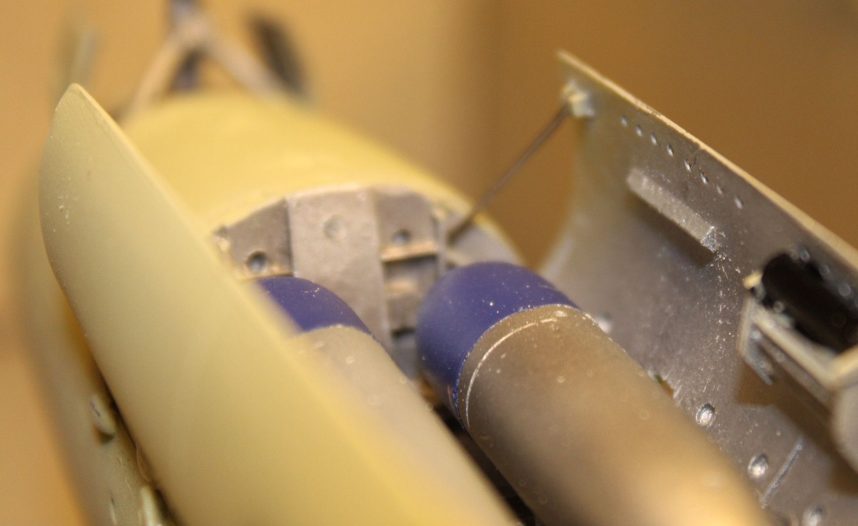

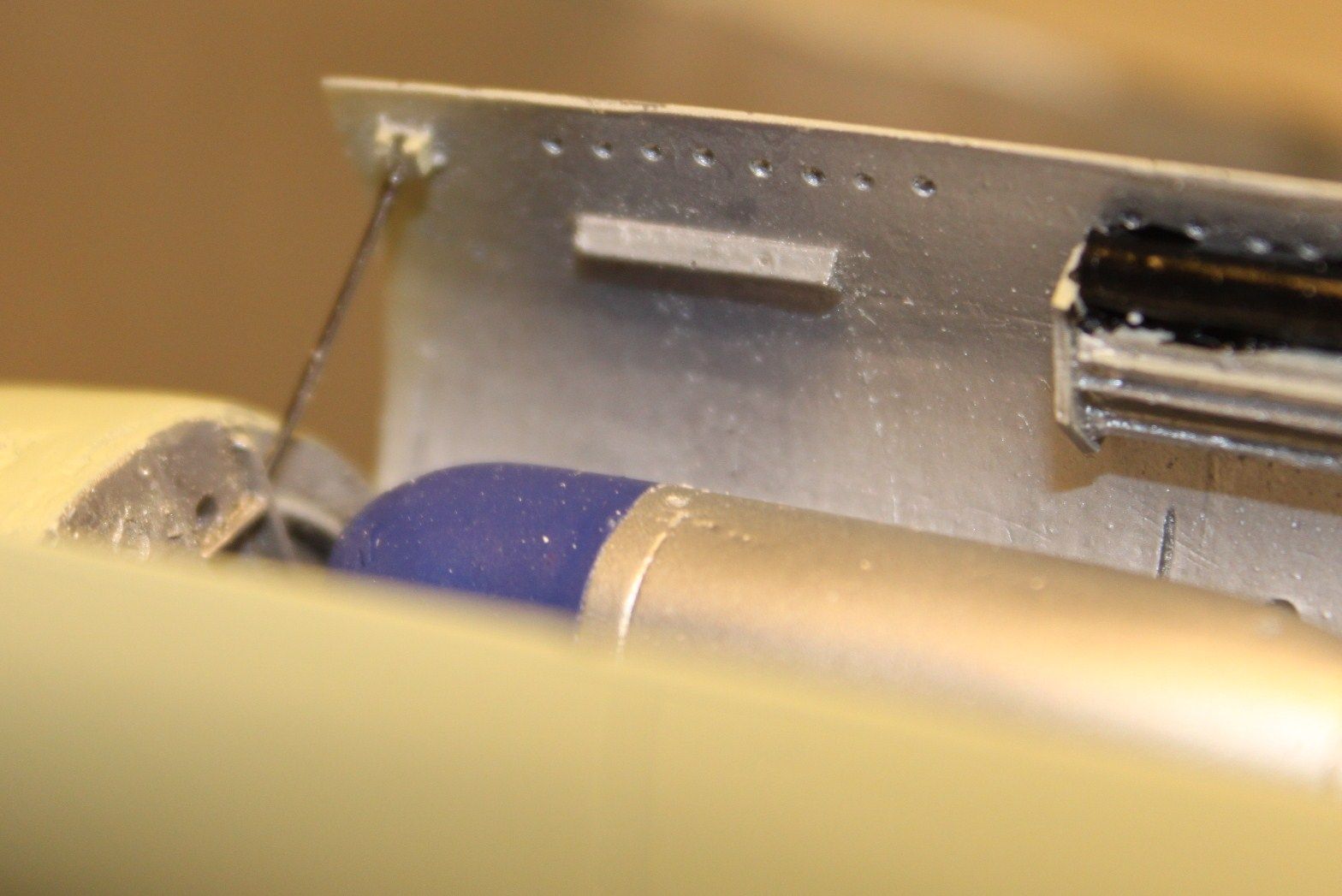

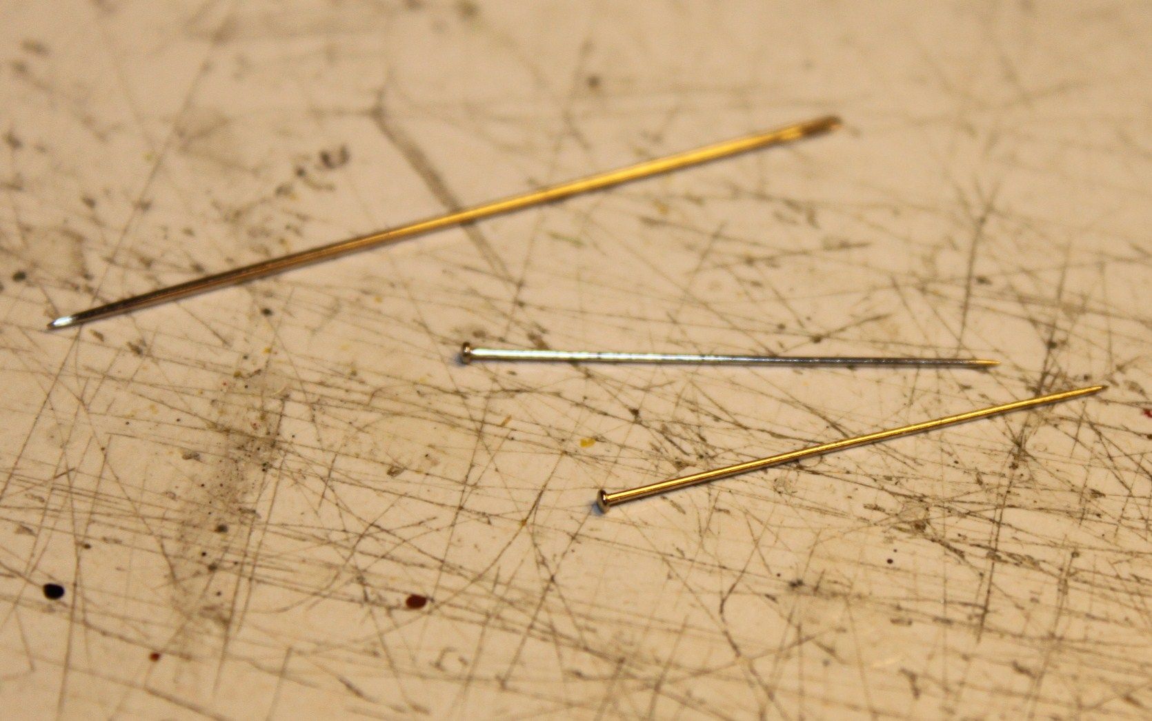

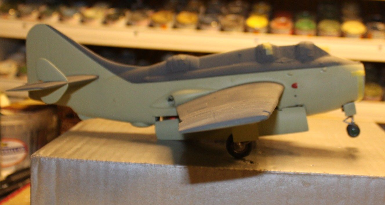

En raid i frugans nålsortiment, nja…. jag bad allt vackert!

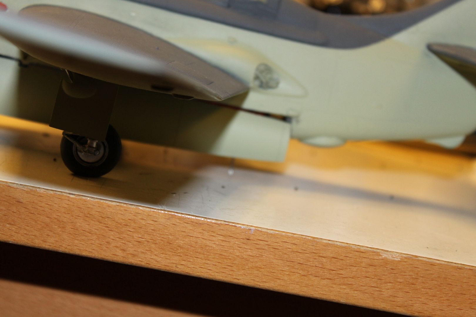

En stor synål och några enkla nålar blev bytet.
Av de enkla nålarna gjorde jag kolvarna till torpedrumsluckorna.
Den grova nålen får bli stödpinnen!
Jag började med att klippa av den vassa spetsen!
Ett hål i lämplig diameter (Ca 0,5mm) borrades i sonarbojpacken, och nålen limmades dit med superlim.
Sedan var det bara att trimma ner längden på nålen, en millimeter i taget, tills längden var lagom.
Nu står hon rätt, på alla tre!
Så här blev nosen efter reparationerna.

Bra knep med nålarna.
Jag lägger även det till mina anteckningar.

Väldigt fint bombrum där och härliga färger på pang panget!

Ser fint ut Phantom, denna flygmaskin har ett roligt utseende bara så kulful. Very Happy
Vad är det för hemskt knippe med röda dödsprylar i bombrummet?
Det är sonar-bojar, små avlyssningsinstrument för att lyssna efter ubåtar under vattenytan.
De lyssnar passivt för att inte varna eventuella fientliga ubåtar.
Samtidigt kan operatören i flygplanet lyssna på "pingen" och se det på sin sonarskärm.
Får man inga ekon från bojen, är det rent från ubåtar (inom bojens verkningsradie).
Blir det ekon kan man avgöra ubåtens fart och riktning med stor säkerhet.
Djupet blir mera osäkert
Det fungerar på samma sätt på ett fartyg, men det har oftast en fast installation i skrovet (långt fram, så djupt som möjligt).
Wiki; http://sv.wikipedia.org/wiki/Sonarboj

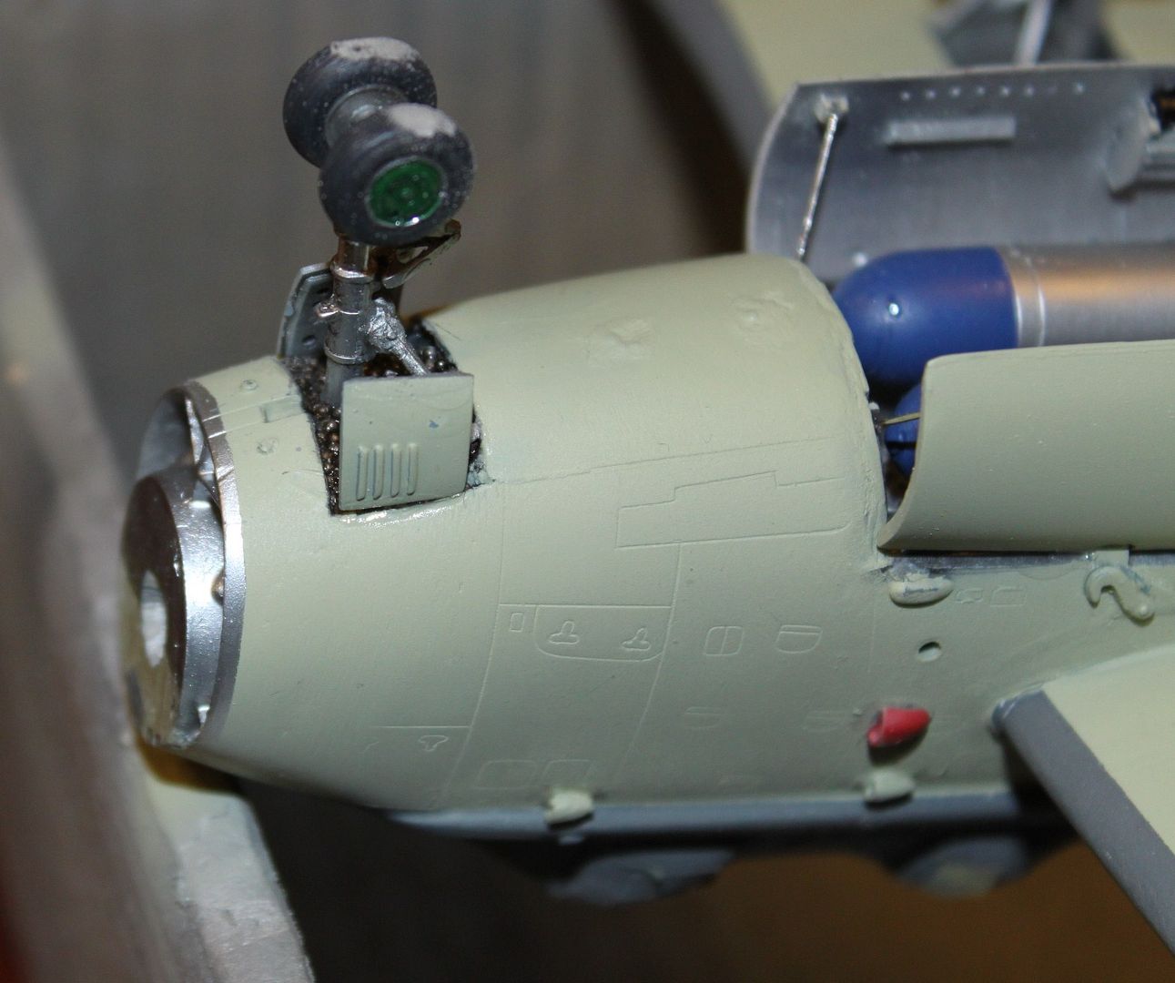

Inlägg av cas i fre aug 17 2012, 08:46
Stabilt pillat med nålarna!
Men vänta nu, har noshjulen olika färg på höger och vänster sida?
Varför då tro? scratch

Inlägg av Stefan E i fre aug 17 2012, 12:12
@cas skrev:Stabilt pillat med nålarna!
Trodde knappast att någon skulle lägga märke till det, men jag väntade på den frågan! Razz
Vänster hjulnav skall mycket riktigt vara rött och höger nav grönt, men ingen kan säga exakt VARFÖR. scratch
Men rött betyder ju alltid vänster och grönt höger, kanske för att man skall kunna se vilken sida av flygplanet man tittar på?
Lite övertydligt kanske, men det är ju BRITTISKA flottan! Laughing
