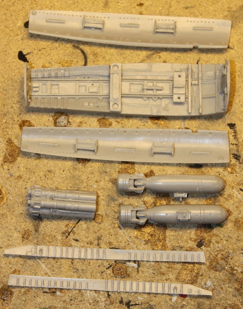

Mitt bombrum och beväpning har anlänt, och nu är det dags att förbereda lite…..
Bombrummet;
Beväpningen, två Torpeder, ett pack med 5 sonar-bojar och 4 lys-bloss;
Jag började som alltid med att befria resindelarna från sina gjutpluggar.
Här är det mesta av bombrum och beväpning monterat;
Alla delar är otroligt fint detaljerade och passformen utmärkt, väl värda utlägget.

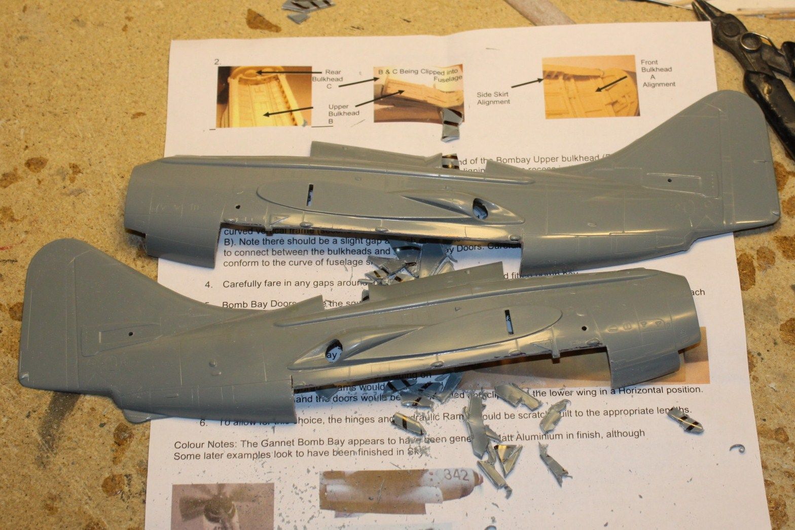

”The first cut is always the deepest”, som “Roddan” sjunger, passar bra här!

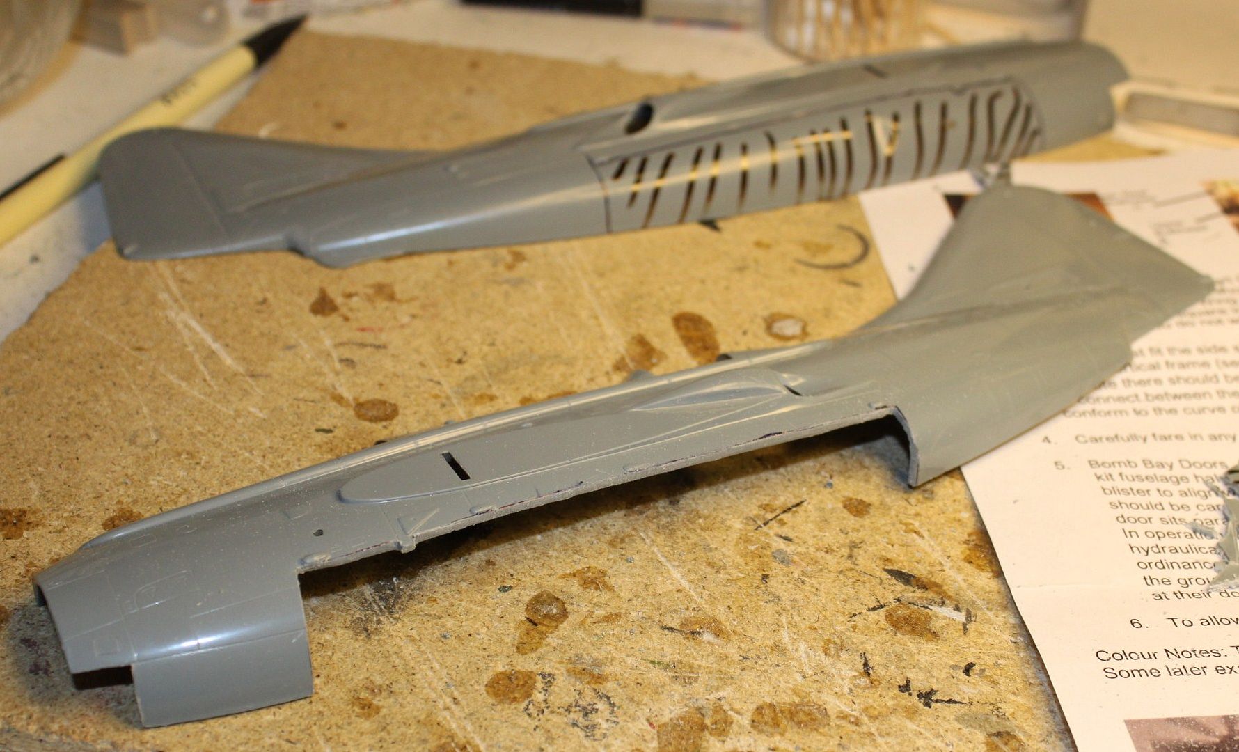

Först markerade jag vad som skulle bort.
Stämde det?
Jag mätte och kontrollerade NOGA, slutligen lade jag bombrumsluckorna över markeringen.
Det stämde perfekt!
Det är inte varje dag jag sätter kniven i en 700-kronors byggsats, så det var med hjärtat i halsgropen.
Men när jag nu hade gjort ena halvan var det inte läge att börja fundera över vad jag höll på med!
Slutligen var båda halvorna klara;
Jag kunde inte låta bli att tejpa ihop kroppen och torrpassa lite!

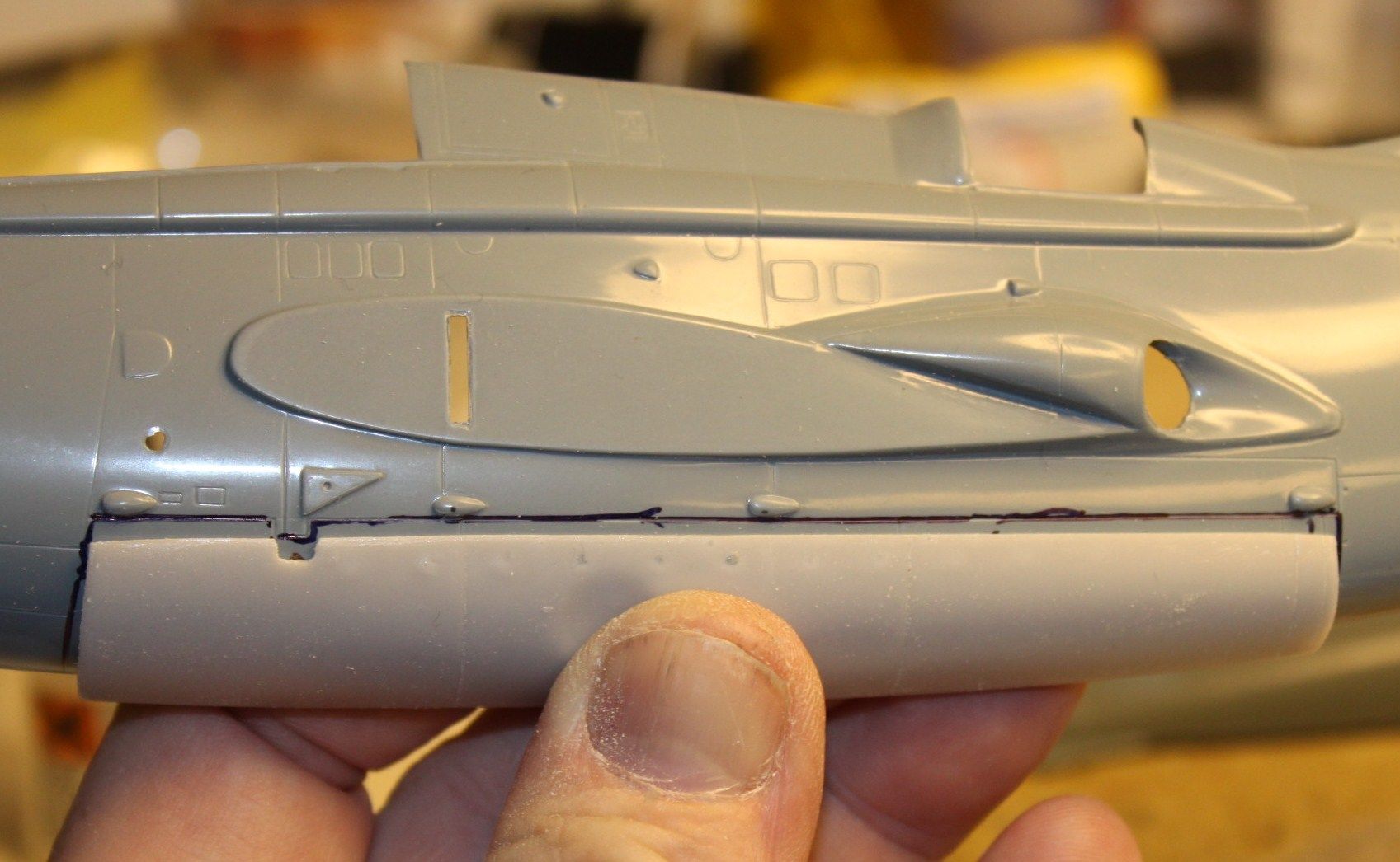

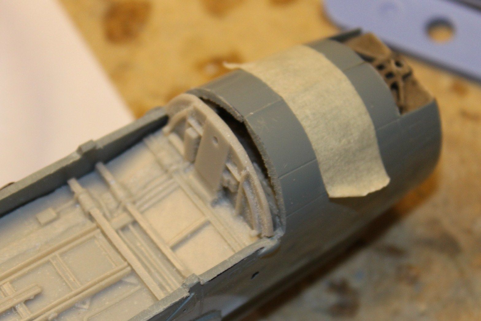

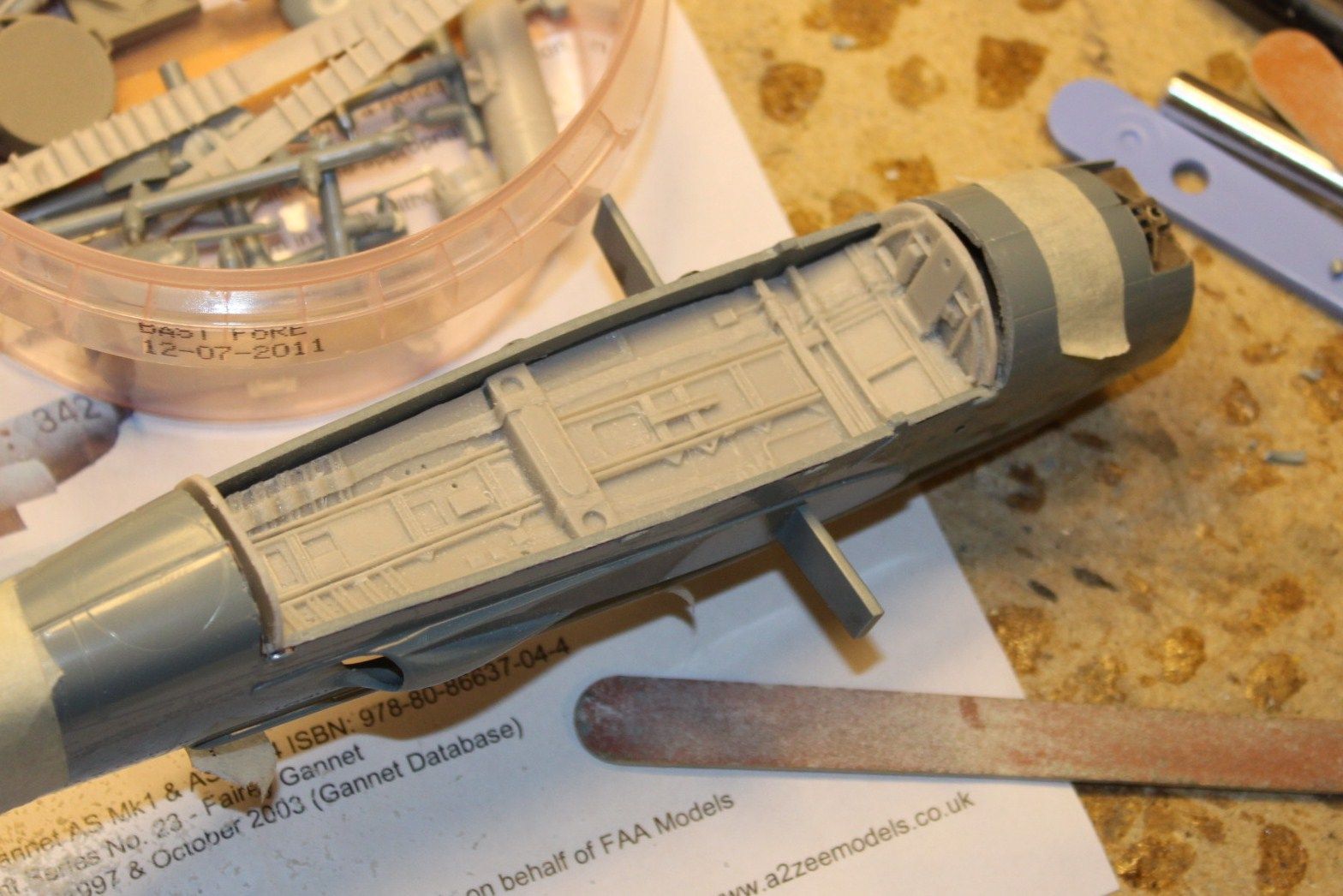

Bombrummet är designat att monteras EFTER man limmat ihop kroppen, så det var en baggis att få in det.
Jag följde anvisningarna exakt, men det visade sig att bombrummet är ca 3-5mm för kort!
Blev lite glapp, det fatts några millimeter i både fram- och bak-kant.
Skotten skall limmas dikt an mot kanterna, och sedan slipas till rätt form.
Se upp här Bosse, så du inte gör samma miss på din!

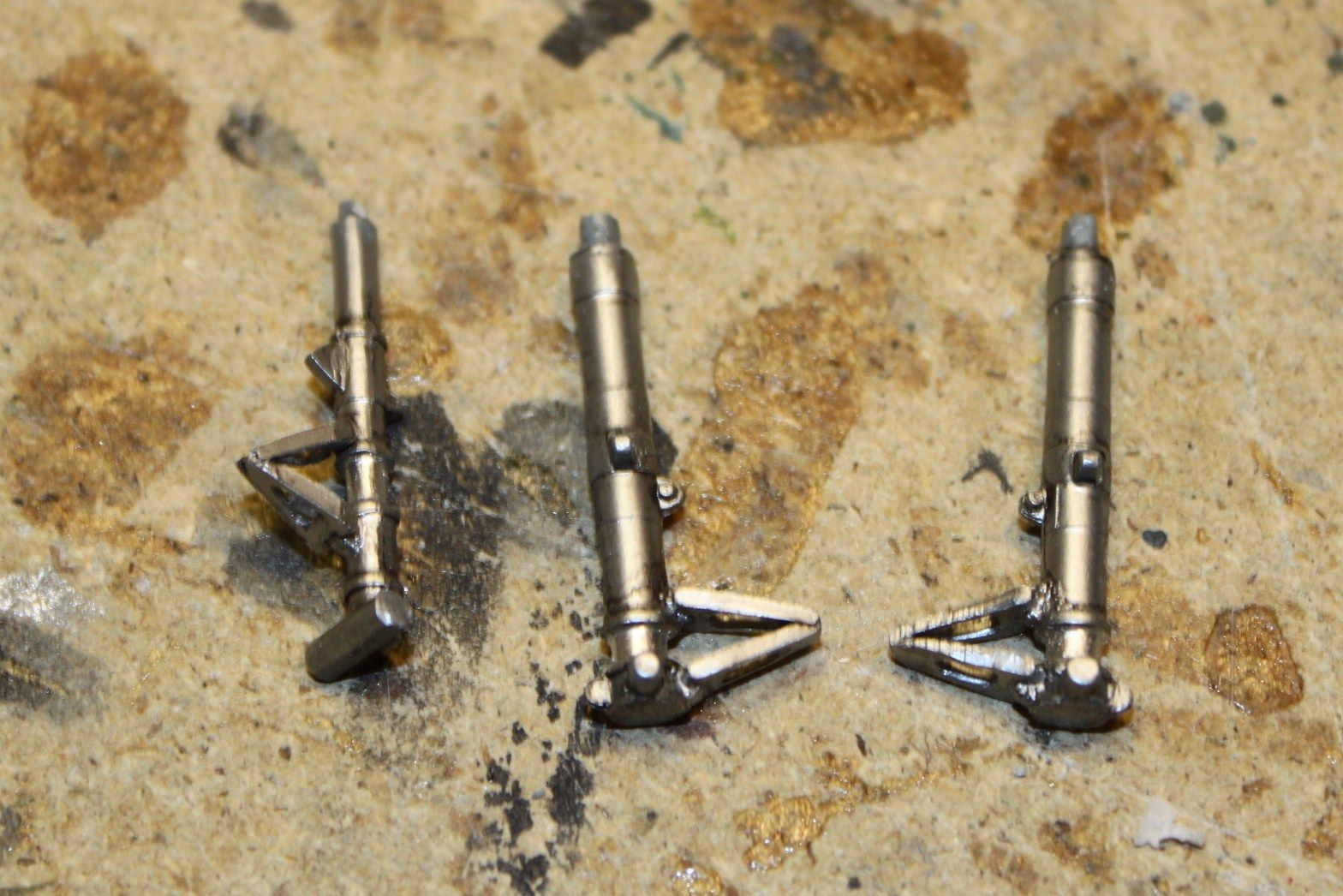

Slutligen är landningsställen färdiga (nåja, bromsslangar skall dit oxså!);

Hujedamig vilket bombrum!
Dom där gliporna såg ju lite håriga ut...
Ser att Classic inte ens har med radar-burken som en separat del? Lite trist, då den verkar hänga ner en aning mest hela tiden.
Sv: Fairey Gannet ASW, Classic Airframes 1/48
Inlägg av Stefan E i tis sep 20 2011, 09:38
Jodå, den finns med, men jag måste "stänga" kroppen först.
Den kan bara göras i indraget läge.
Gliporna i bombrummet får åtgärdas med plasticard och Hagmans, bara mera "onödigt" jobb.

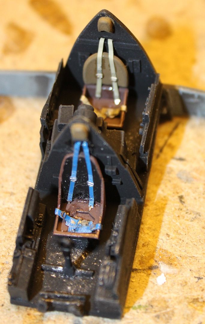

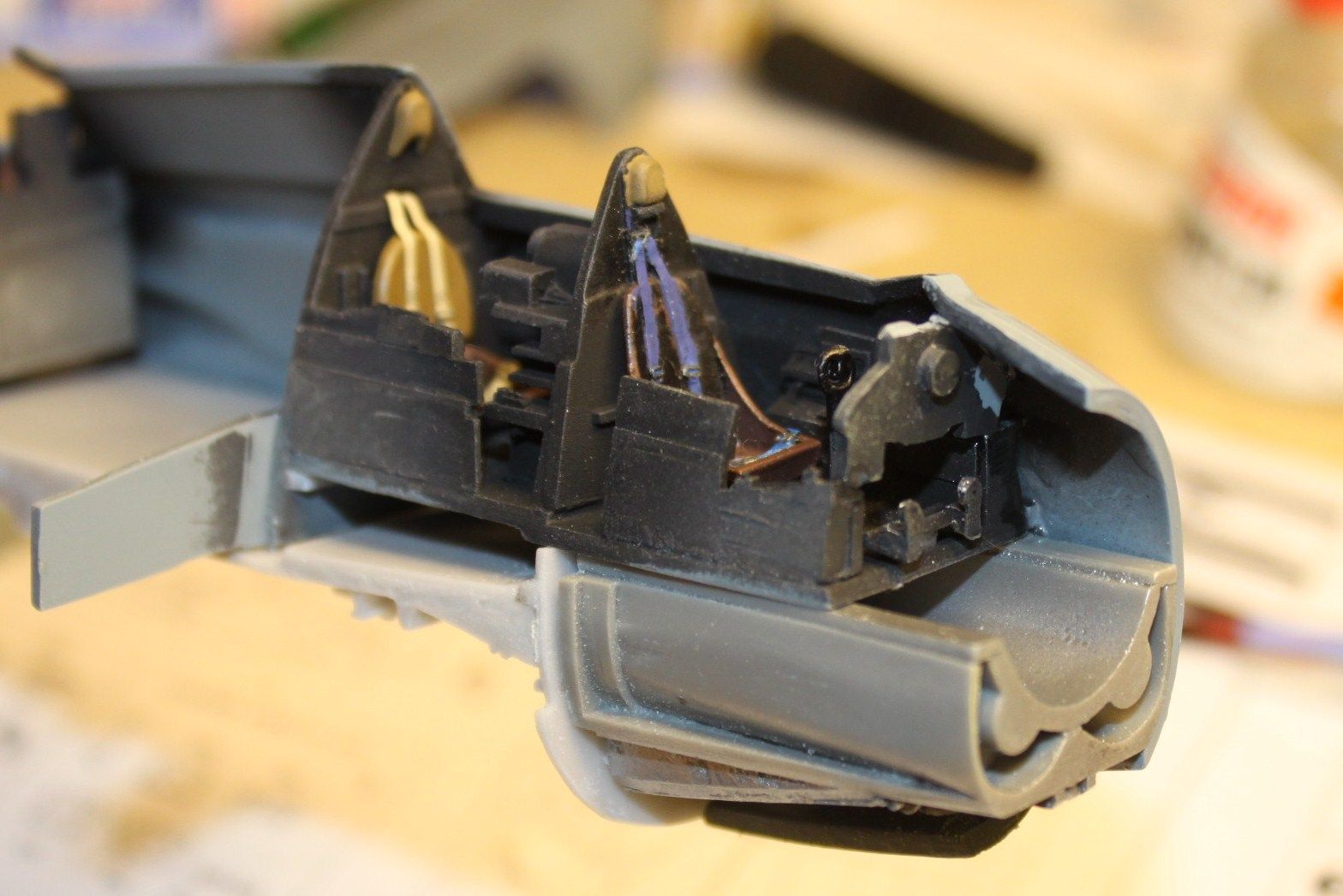

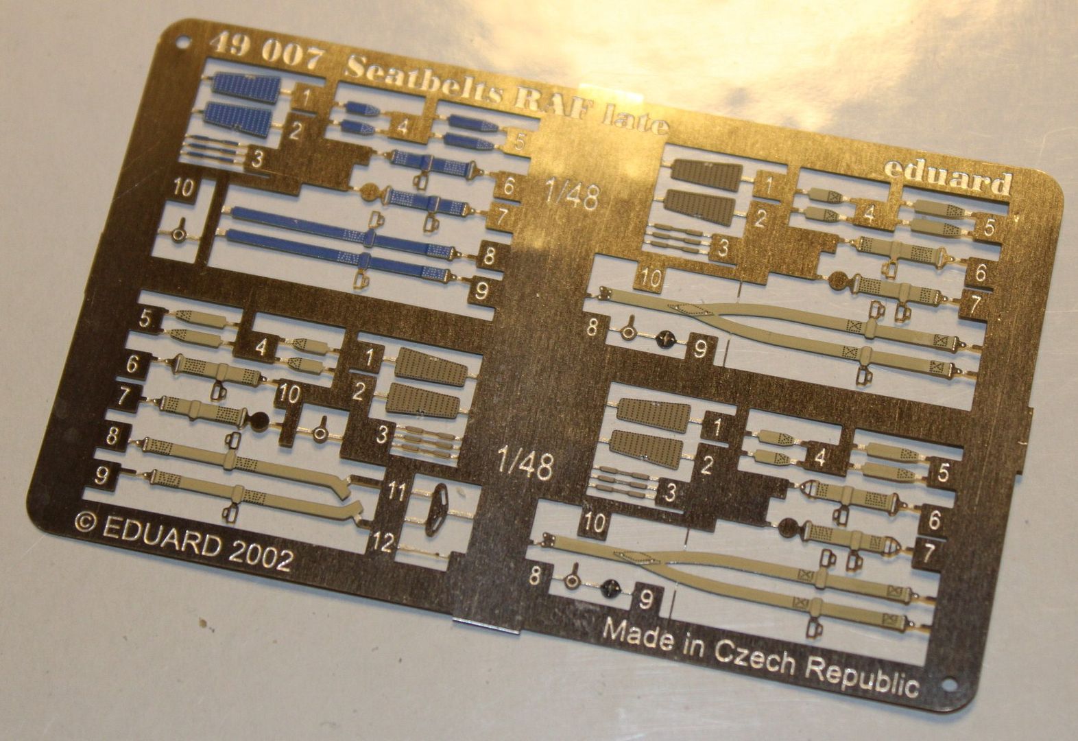

Mr. Public efterlyste blåa bälten.
Detta är en egenhet med Brittiska flygplan att piloten oftast har blå bälten, och resten av besättningen har vanliga linne-färgade bälten, fråga mig inte varför.
Men jag hade ett set med FAA-bälten från eduard liggande hemma.
Efter några timmars pysslande med ets-origami;
Nu börjar cockpitarna se riktigt kompletta ut!

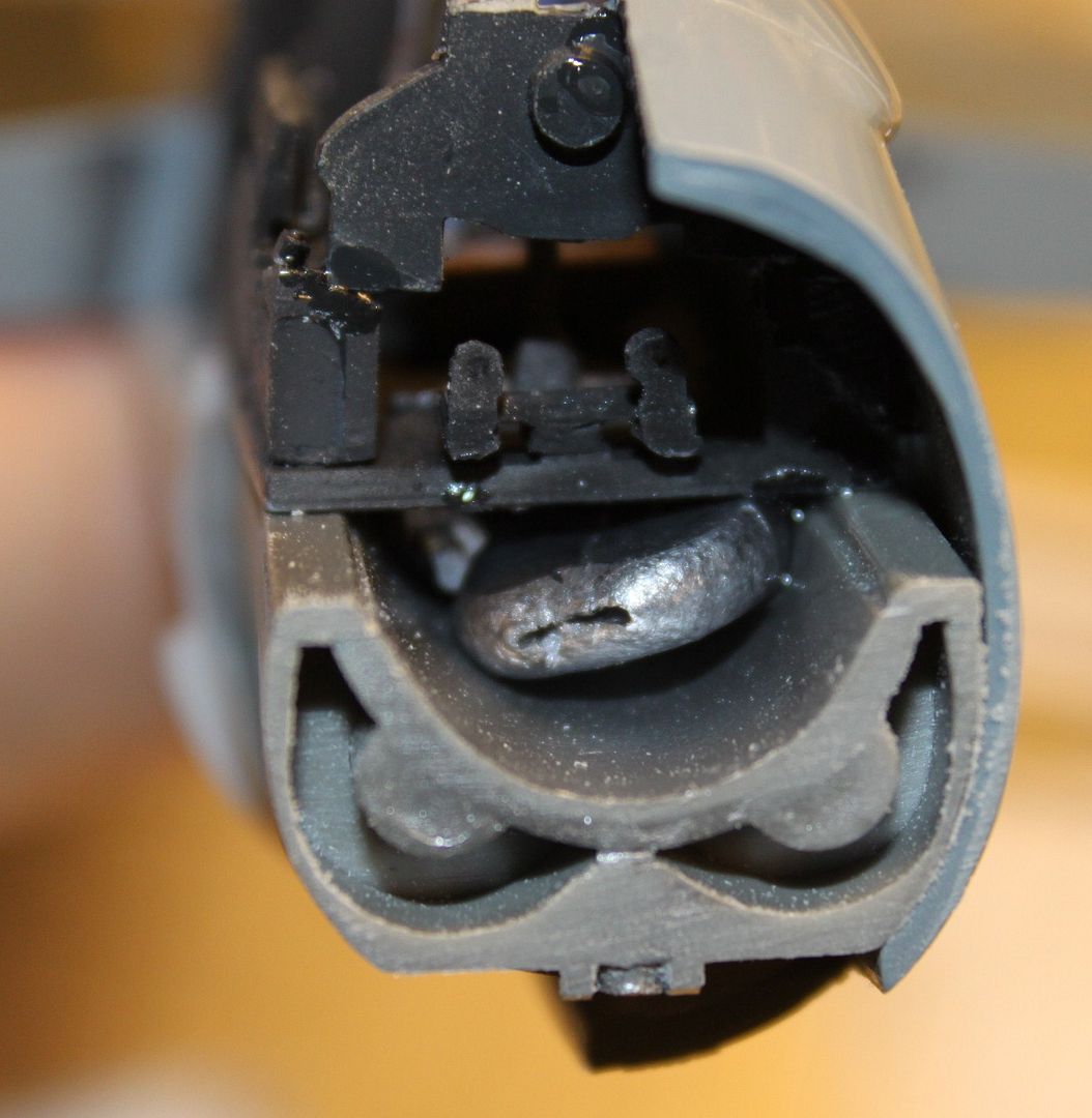

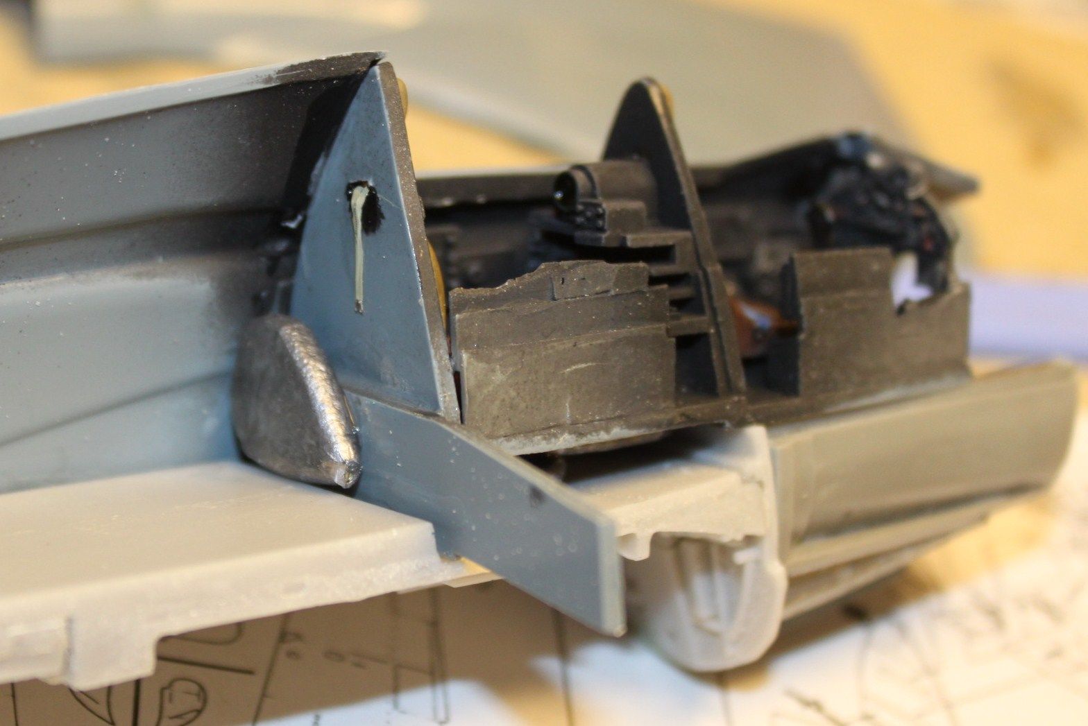

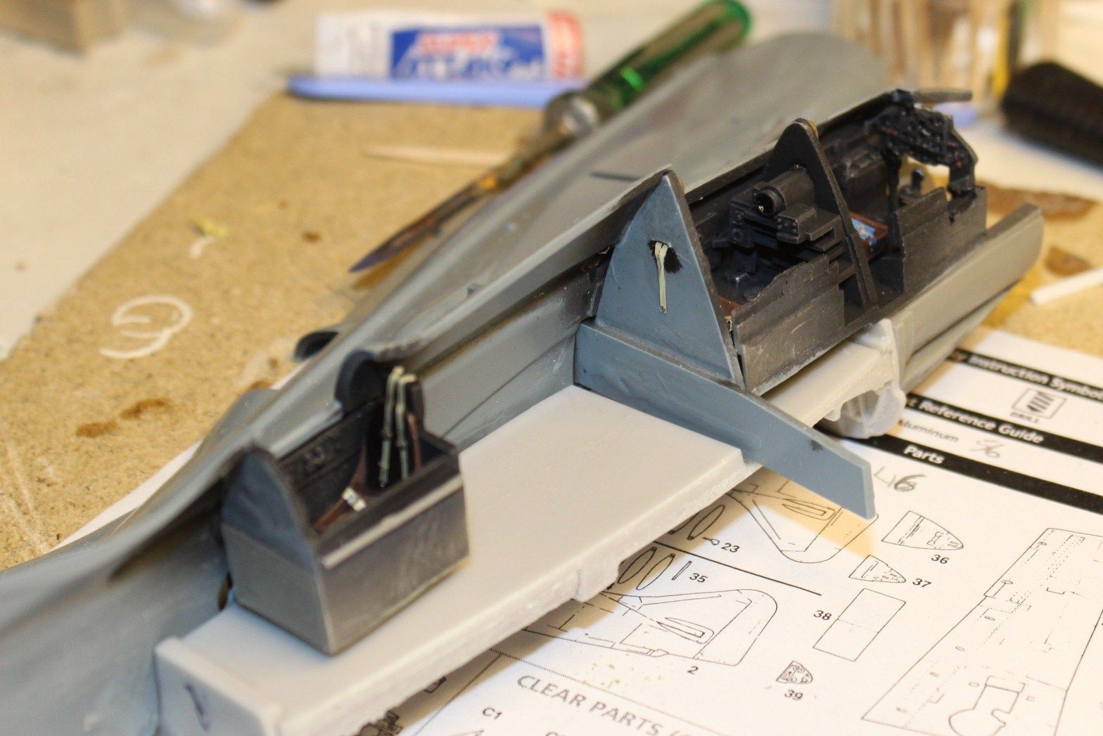

Så var det då dags att få in allt i kroppen.
Först främre cockpit och nosställsschakt.
Tätt följt av bombrummet.
Den bakre cockpiten.
Det är verkligen tight med allt som skall in, men det funkar alldeles utmärkt!

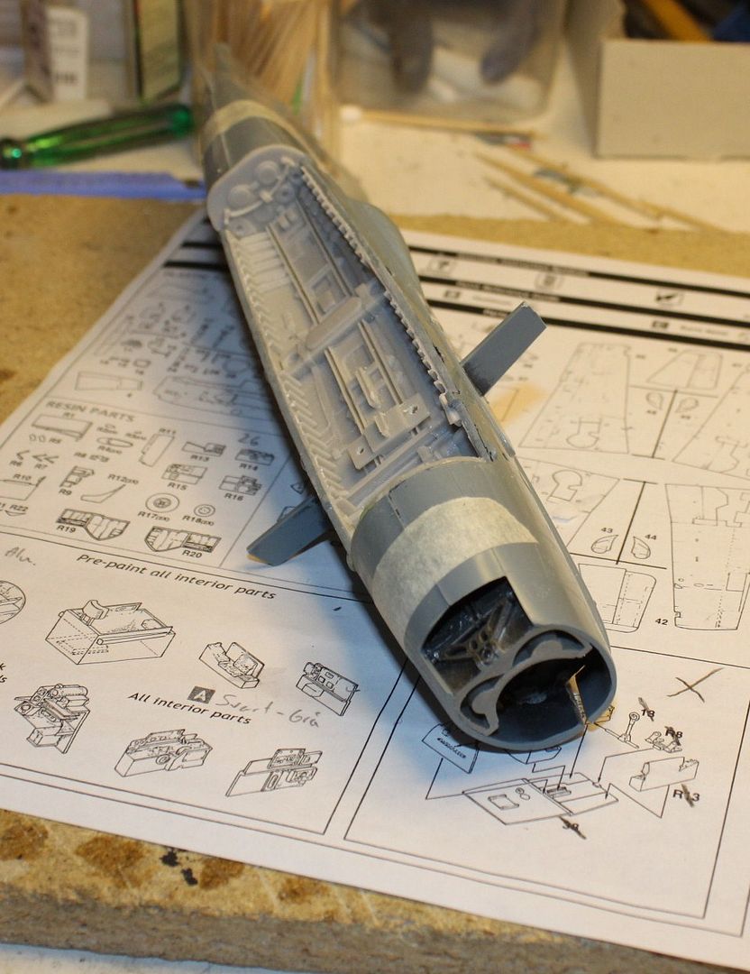

Jag bankade ut ett tre små fiskevikter mot betonggolvet i pannrummet med en hammare, för att få dem flata nog att passa i utrymmet som fanns i modellen.
En något större vikt får ligga längst in i luftintaget.
Jag kommer att måla den svart så den blir i stort sett omöjlig att se.
Slutligen limmade jag en vikt på bakre skottet, den hamnar precis framför tyngdpunkten, så den gör nog inte så mycket.
Frågan är om det räcker, hoppas….

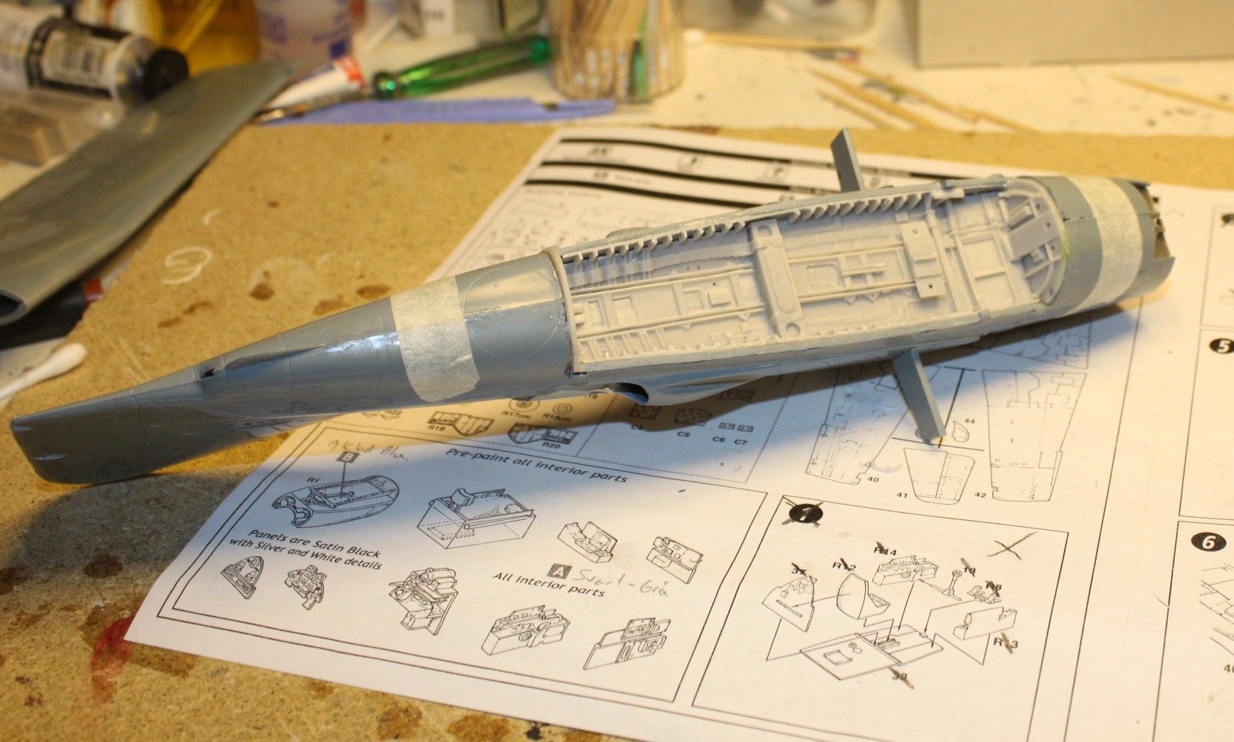

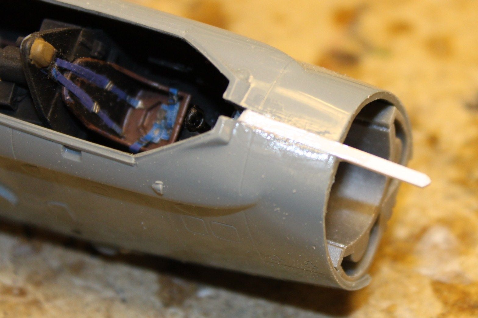

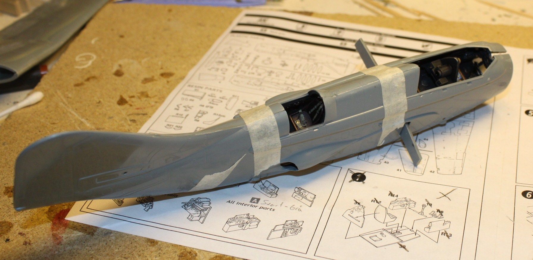

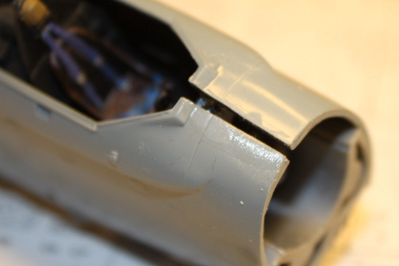

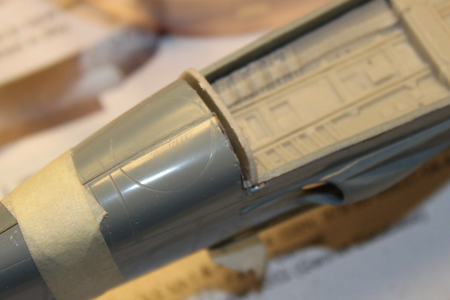

Till sist kunde jag limma ihop kroppshalvorna, lite småjusteringar, men allt gick i stort sett smärtfritt.

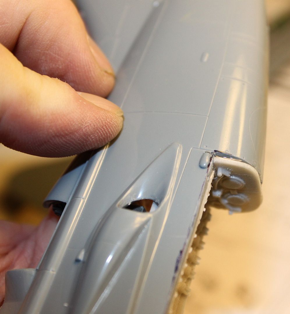

Det här ser bekymmersamt ut, men jag har läst i byggrapporter på nätet att nosen är drygt en millimeter för smal.
En tidigare snabbpassning med främre nosringen (med ”tom” kropp) visade att det stämmer.
Men nosringen passar perfekt på modellen som den ser ut nu!
Får bara fylla glipan med lite plast-stav senare....
Men hur kommer vindrutan att passa sen?
Nåja, man får ta ett problem i taget!

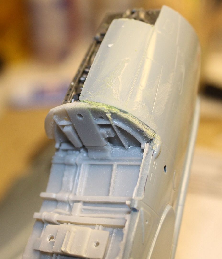

Inlägg av Stefan E i ons okt 12 2011, 21:48
He, He.....

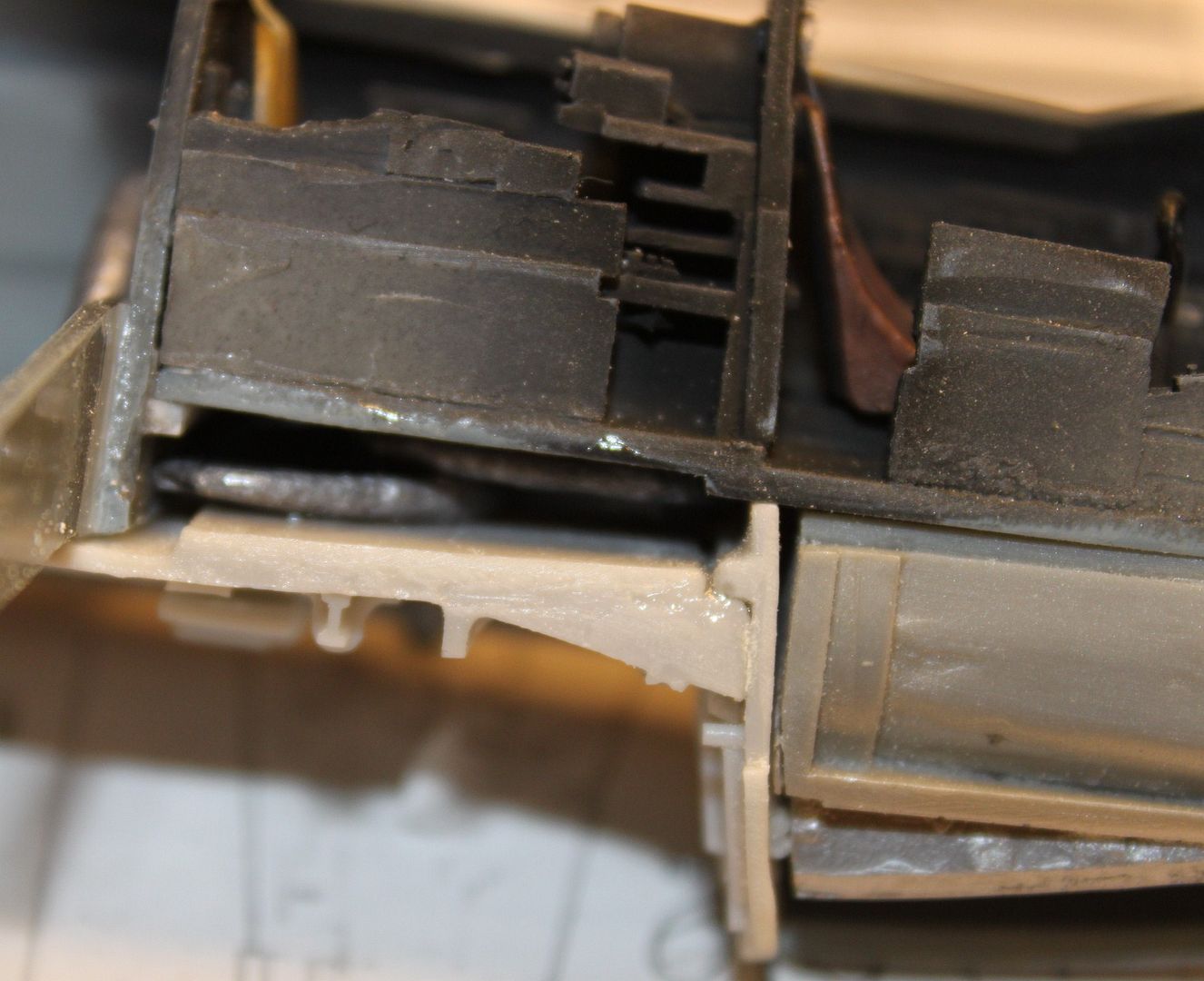

Jag som köpte den här modellen till ett starkt reducerat pris (nersatt från $50 till $35 just för "Batterd Box"!).
Dom modeller jag köpte i nya fina lådor som såg ut som den här (eller ÄNNU sämre), och den här lådan syntes knappast strapatserna på! Laughing

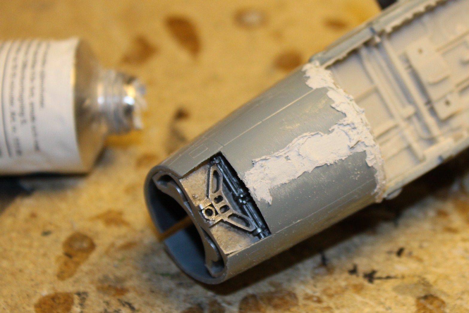

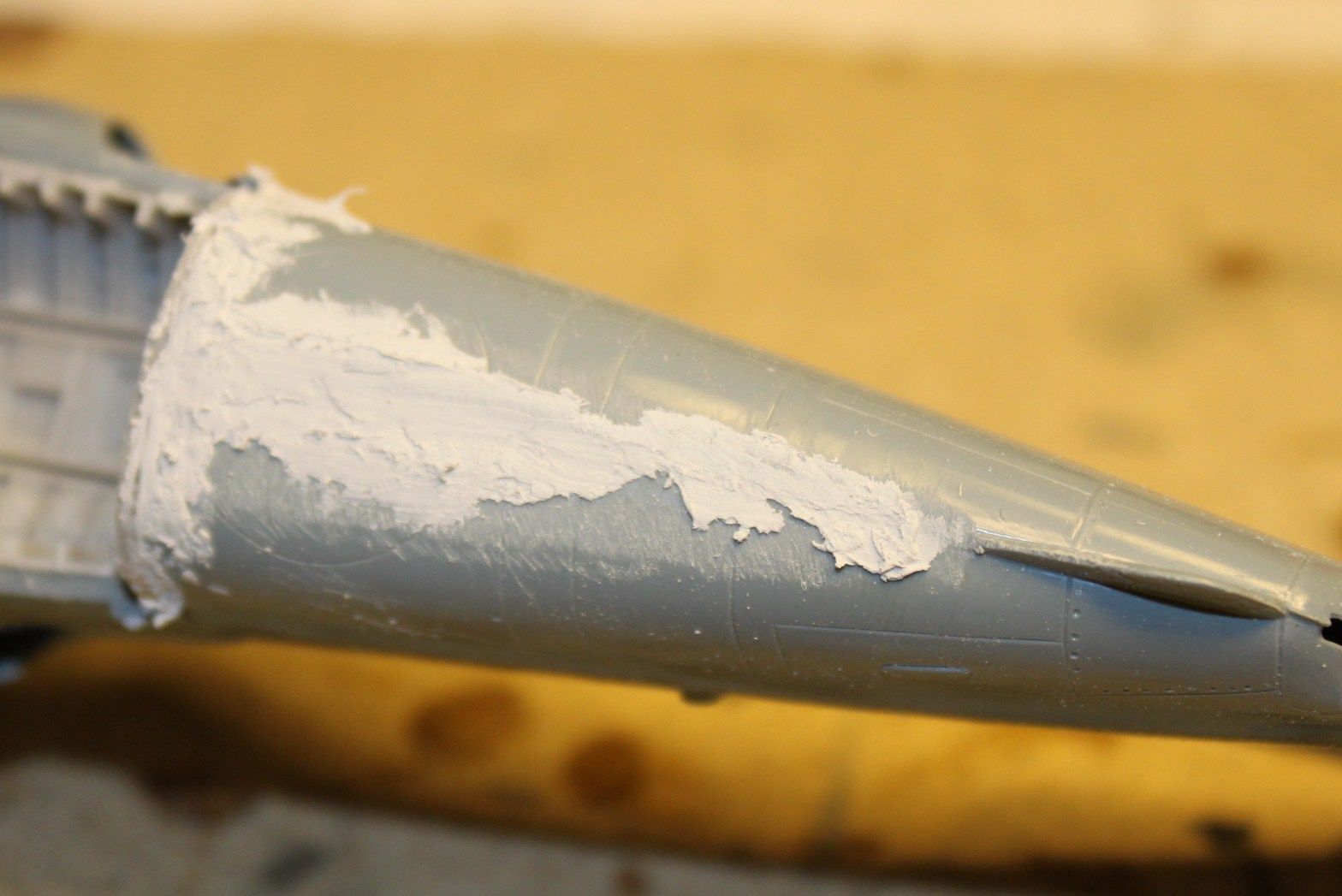

Inte så mycket mera gjort än smetat på Hagmans lite här;
…och lite där;
Samt en bit fyrkantstav (1x1mm) här;
Lika intressant som att se färg torka, eller hur?
Inlägg av Matt_Public i ons okt 12 2011, 22:41
Tillåter frontrutan en sådan kil? Shocked
Generöst.
Generöst med spackel också. That's the way to do it! Very Happy
Inlägg av Stefan E i tor okt 13 2011, 14:06
@Marlin skrev:
@Matt_Public skrev:Tillåter frontrutan en sådan kil? Shocked
Generöst.
+1 scratch
Hoppas det funkar Stefan.
Hoppas jag med! Laughing
Tror och hoppas det finns lite "flex" i rutan så den inte spricker.
Annars hade jag fått slipa ner nosen ordentiligt, och det hade inte varit vackert.
Vi får se....

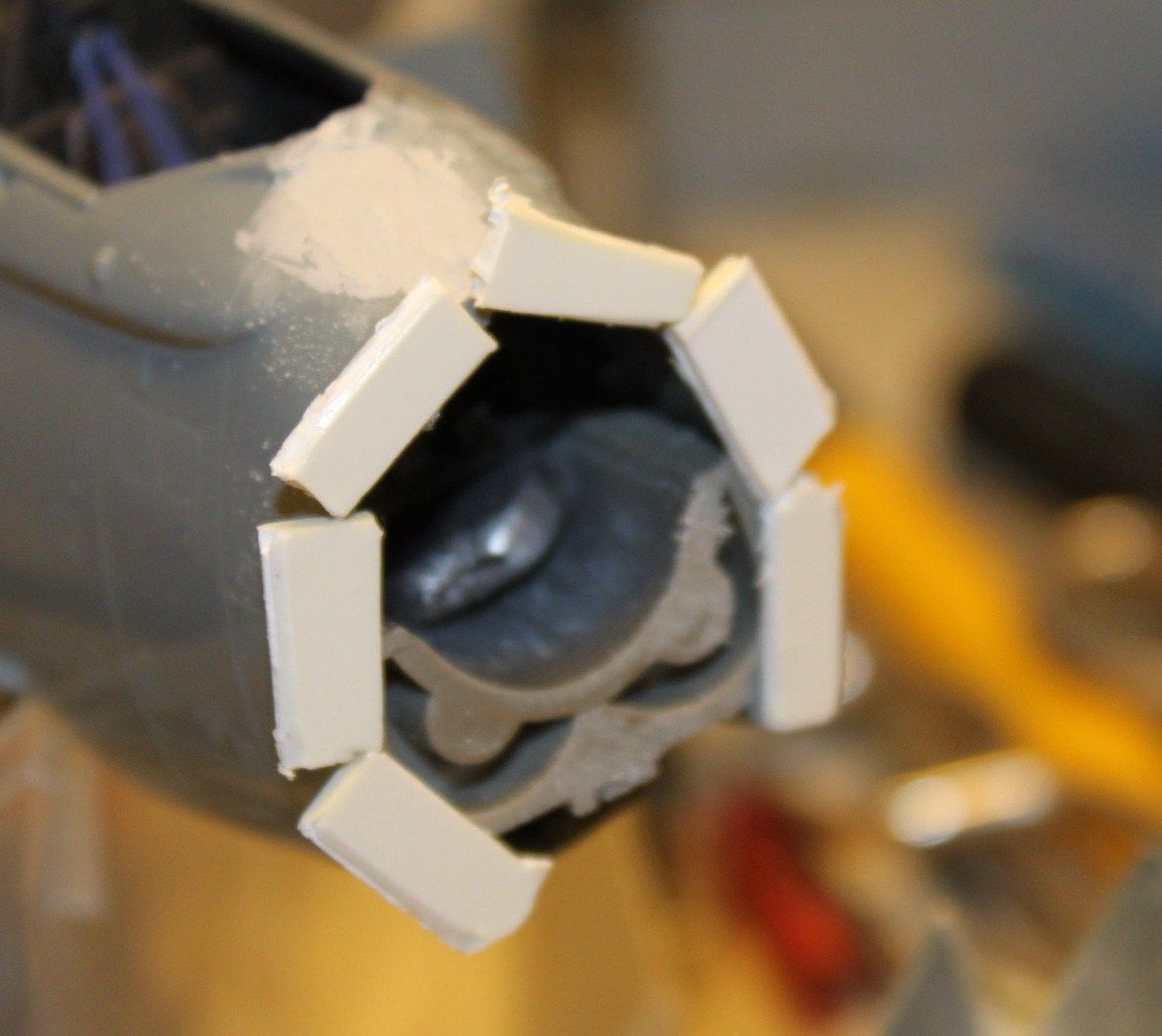

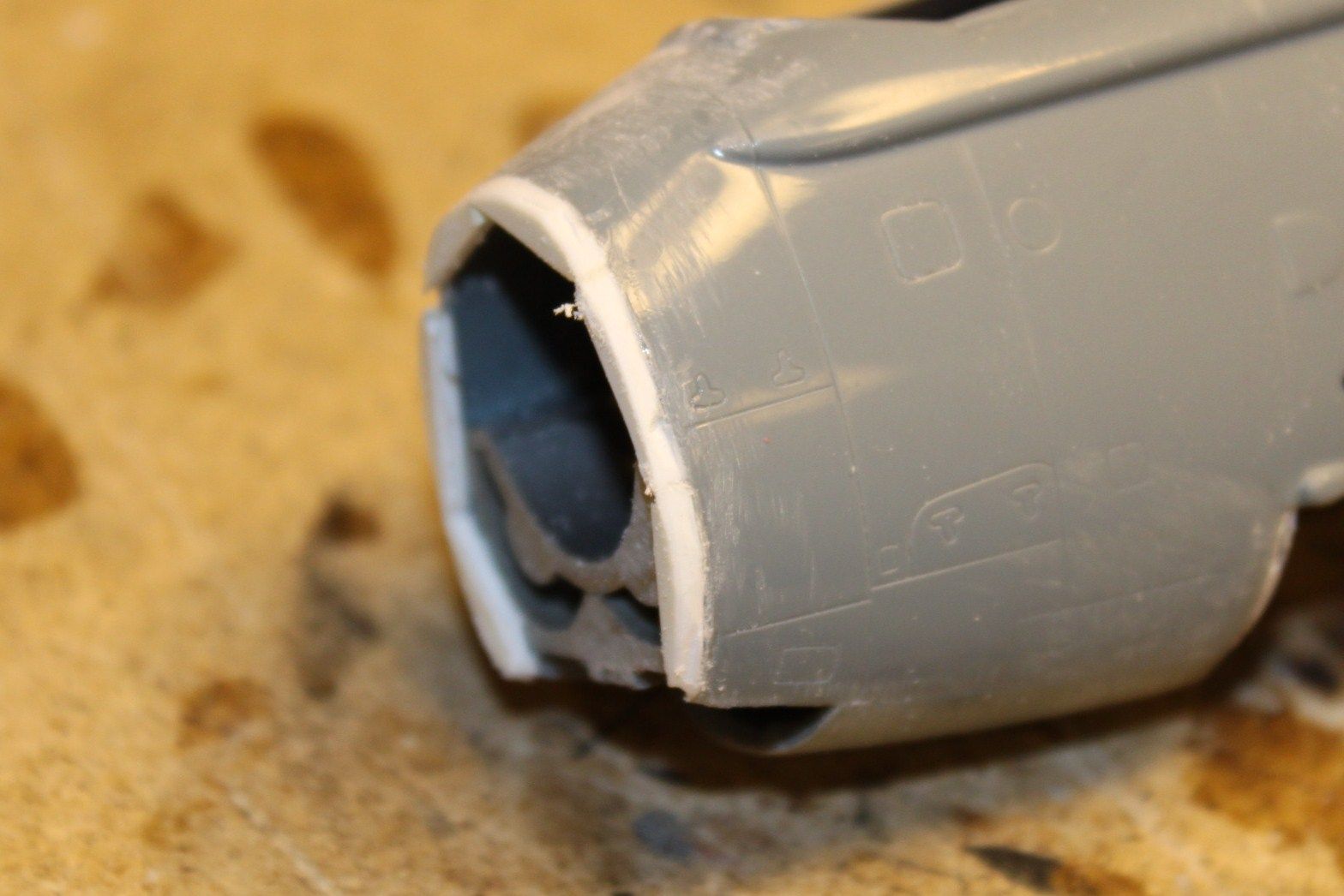

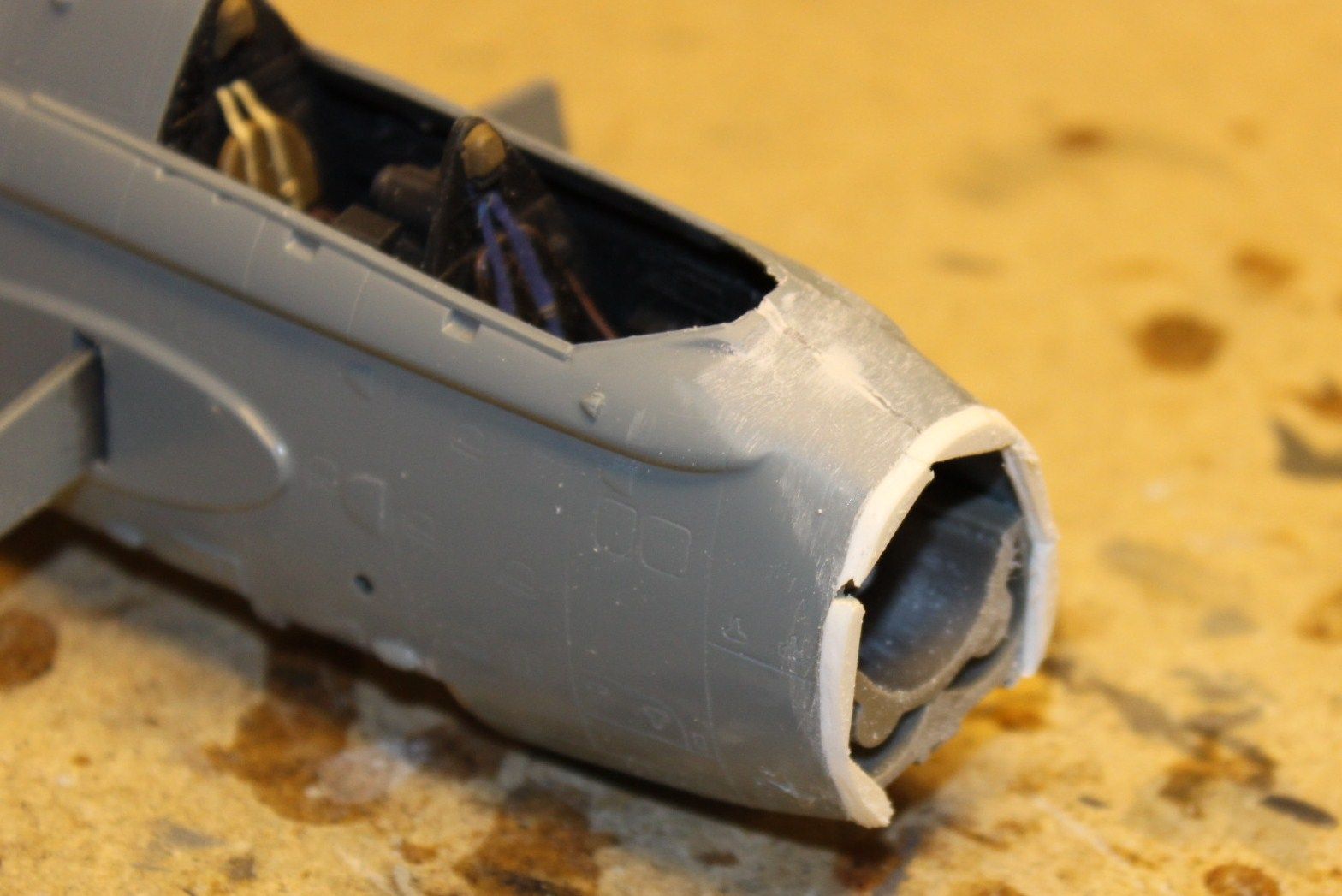

Inlägg av Stefan E i tor okt 20 2011, 19:00
Hello sailors!
Det var inte optimalt med en bred kil i fronten, nä…..
Frontrutan trillade emellan!
Gör om, gör rätt, och läs byggrapporten på Hyperscale!
Där fick jag ett bra tips om hur man hanterar problemet med den för lilla nosen.
Så det var bara att ta fram kniven och skära loss kilen.
Trodde jag…..
Jag fick ta i ordentligt, och när jag väl fick loss kilen, så hade jag fått loss instrumentpanelen och brutit av styrspaken.
Det gick att reparera, men tog sin tid.
Nåja, det var bara att ta fram tvingen och tvinga ihop nosen med våld, och ösa på med Etyl-acetat (som jag använder som lim).
Det håller, och nosen är spacklad.
Nu till Hyperscale-tipset.
Först limma bitar av 1mm plasticard runt hela nosen.
Ser ut som en Triffid-blomma, eh?
Efter ordentlig torktid, tog jag min spetsiga, flata avbitare (sprue-cutter) och ”hyfsade” kanterna.
Jag avslutade med lite finputs med en sandsticka.
Nu har jag lite material att ”leka” med för att få in nosen.
Men innan jag limmar dit nosringen måste jag skaffa lite mera vikter, och bygga ihop planet så jag kan se hur mycket vikt som går åt.
Det kommer att gå åt en hel del!

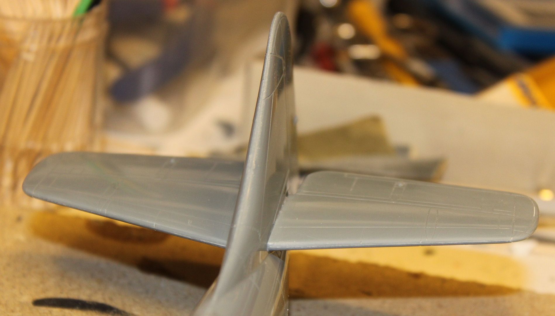

Jag började med att limma på stabben.
Gick helt smärtfritt!
Mera kommer snart…
