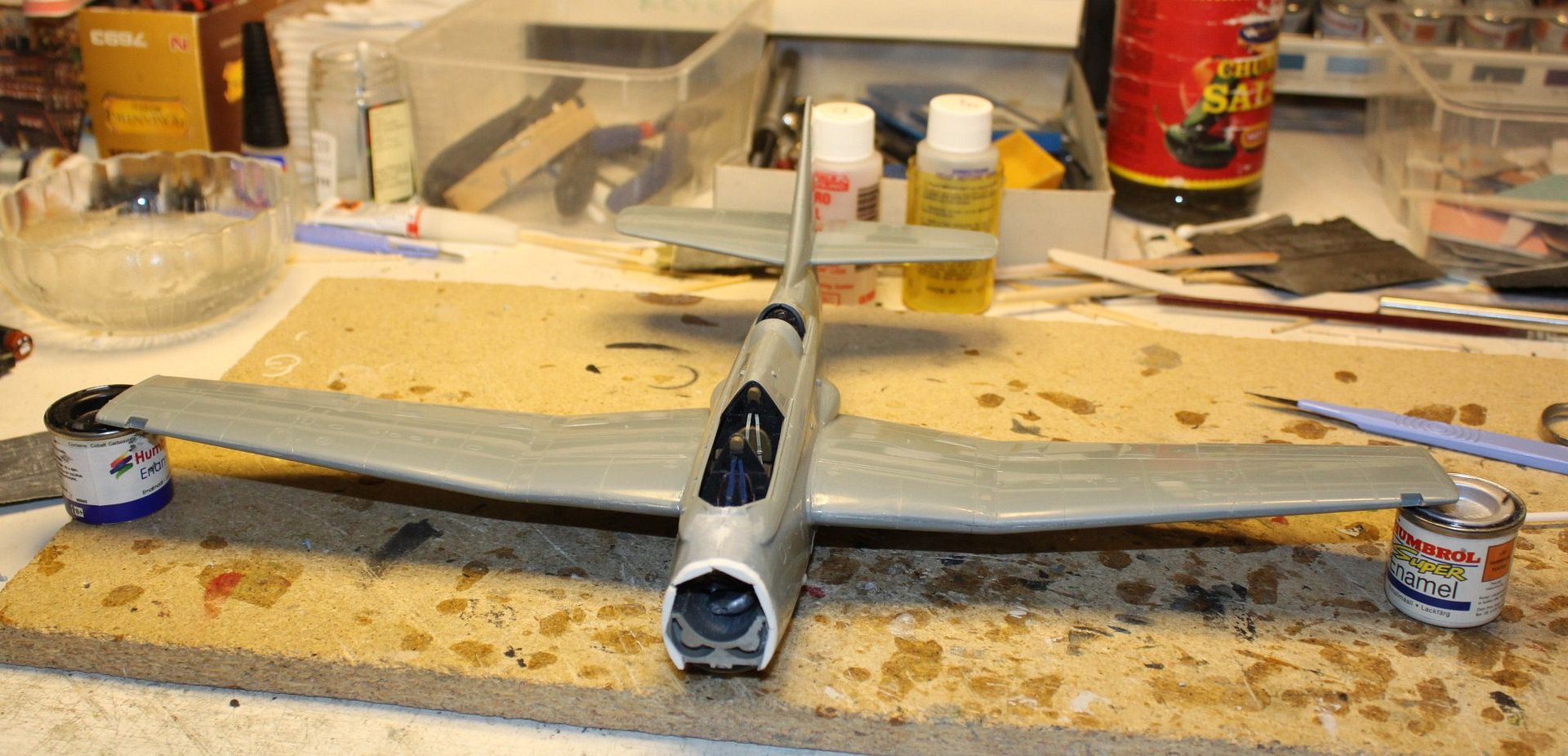

Nu ser man hur jäkla stor den här kärran är, vilken best!
De stora vingarna passade riktigt bra, men vingbalken fick trimmas lite så vingarna låg rätt i höjd (bara några tiondelar av en millimeter)!
Skarven på ovansidan blev i det närmaste perfekt, men på undersidan visade det sig att vingen är liiiite för tjock!
Nåja det finns ju Hagmans….
….och nagellacksborttagare….
På ovansidan behövdes inget spackel!

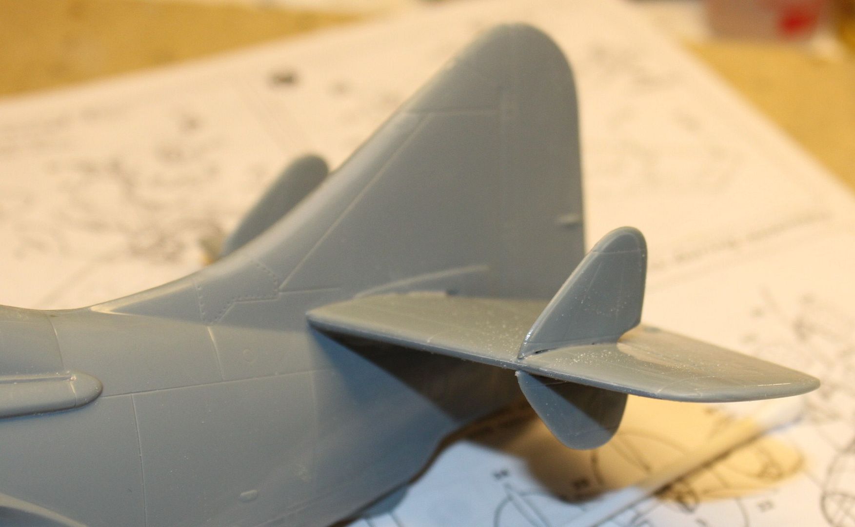

Stabben fick sina små fenor.

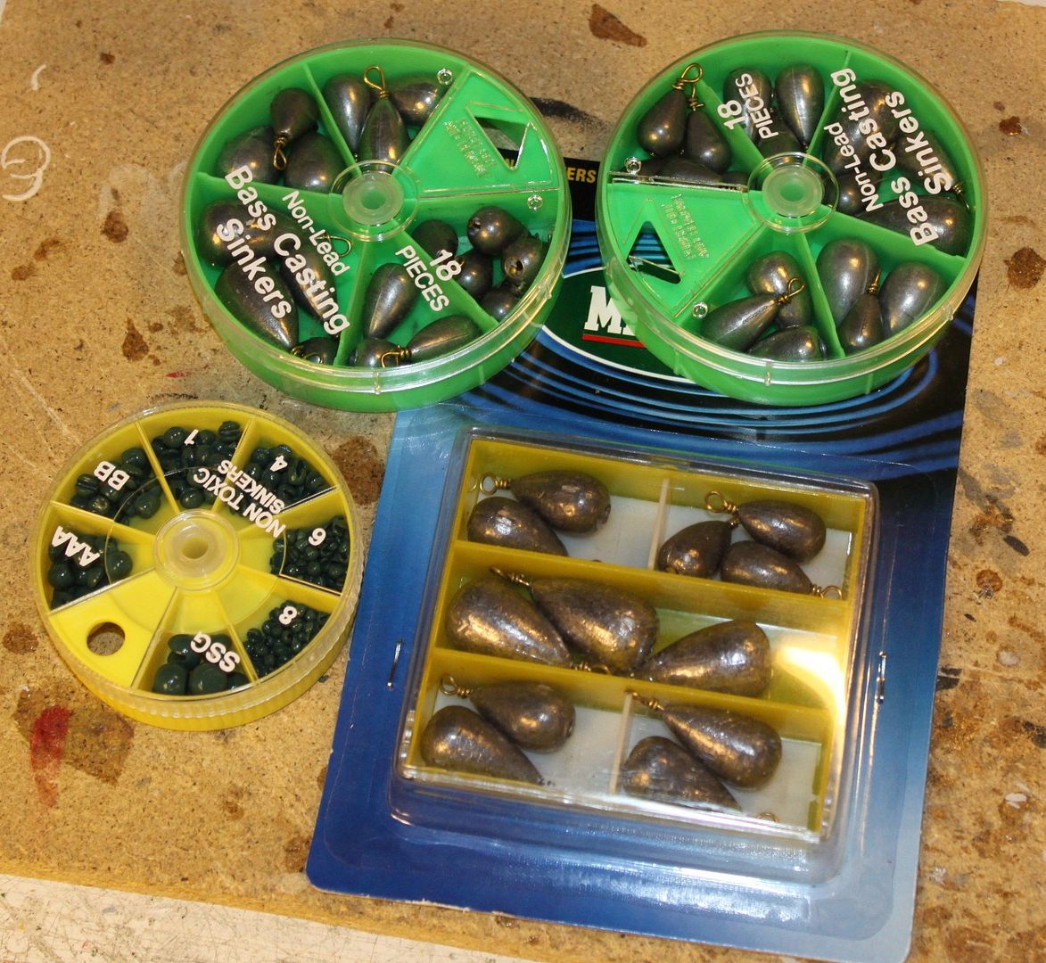

Var på Jula o införskaffade ett rejält förråd med vikter, 170 spänn för detta!
Det är dyrt med vikt!

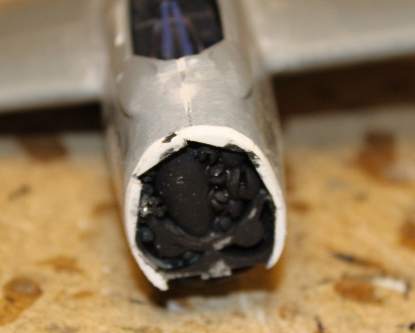

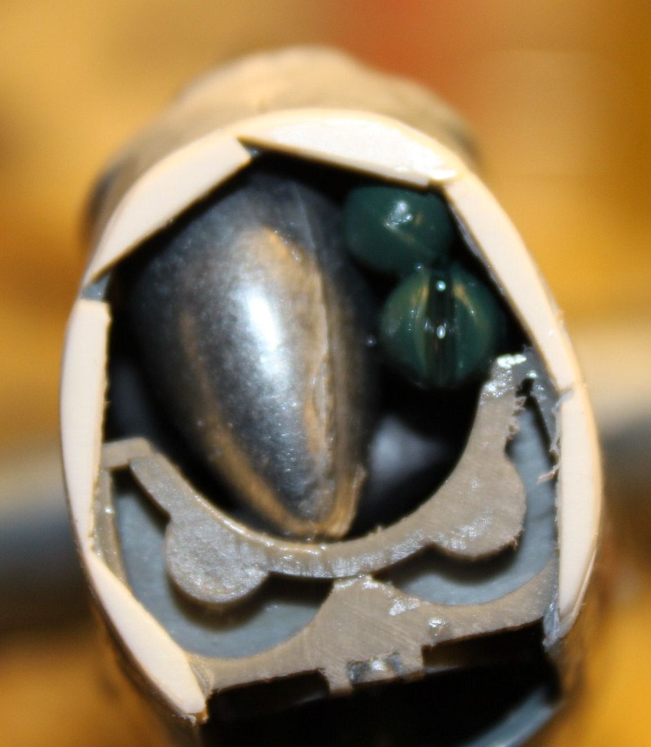

Nåja, nu var det bara att ladda in så mycket det bara gick!
Nu BORDE det räcka!
Så här ser Sulan (?) ut nu.

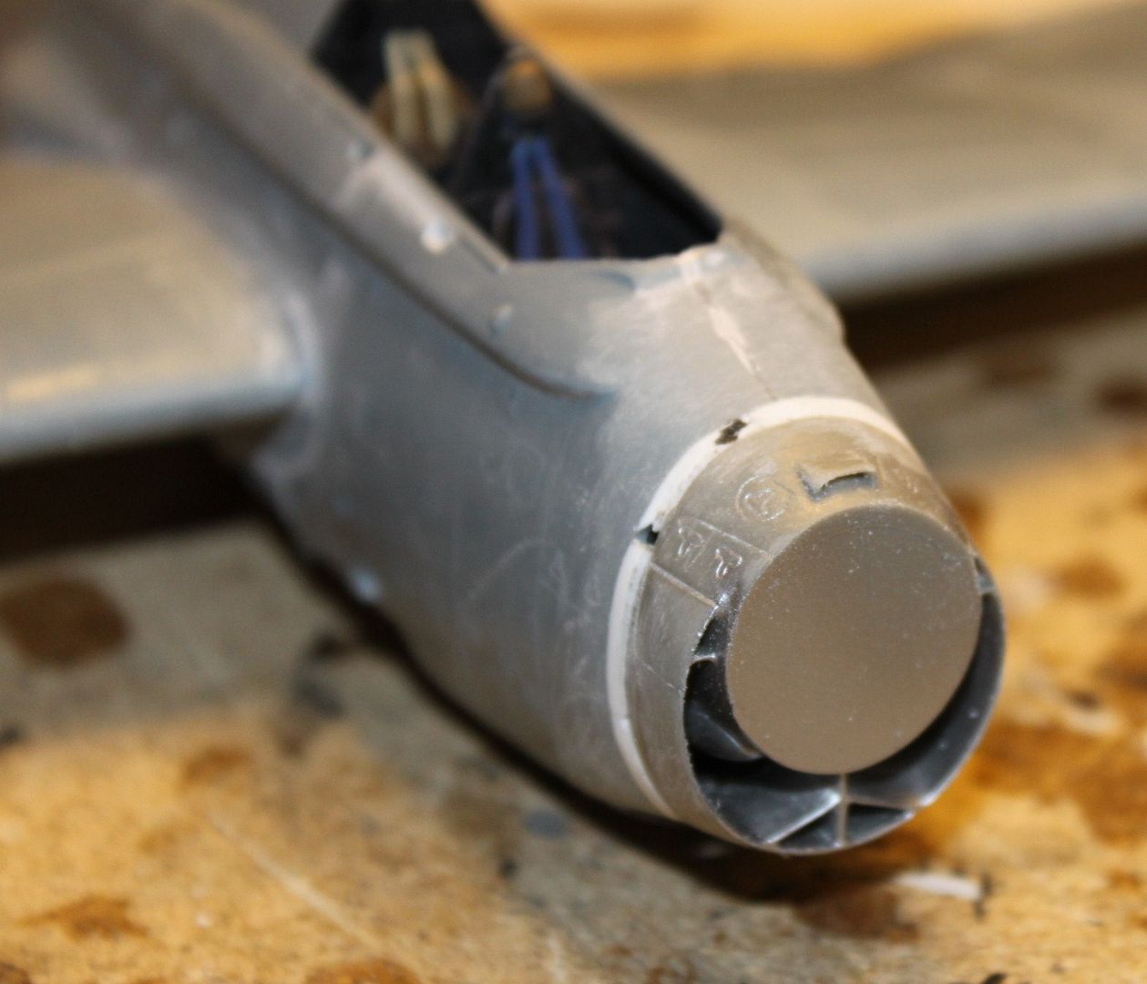

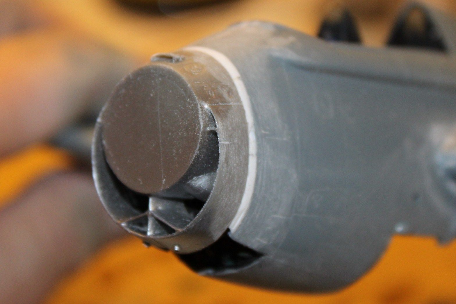

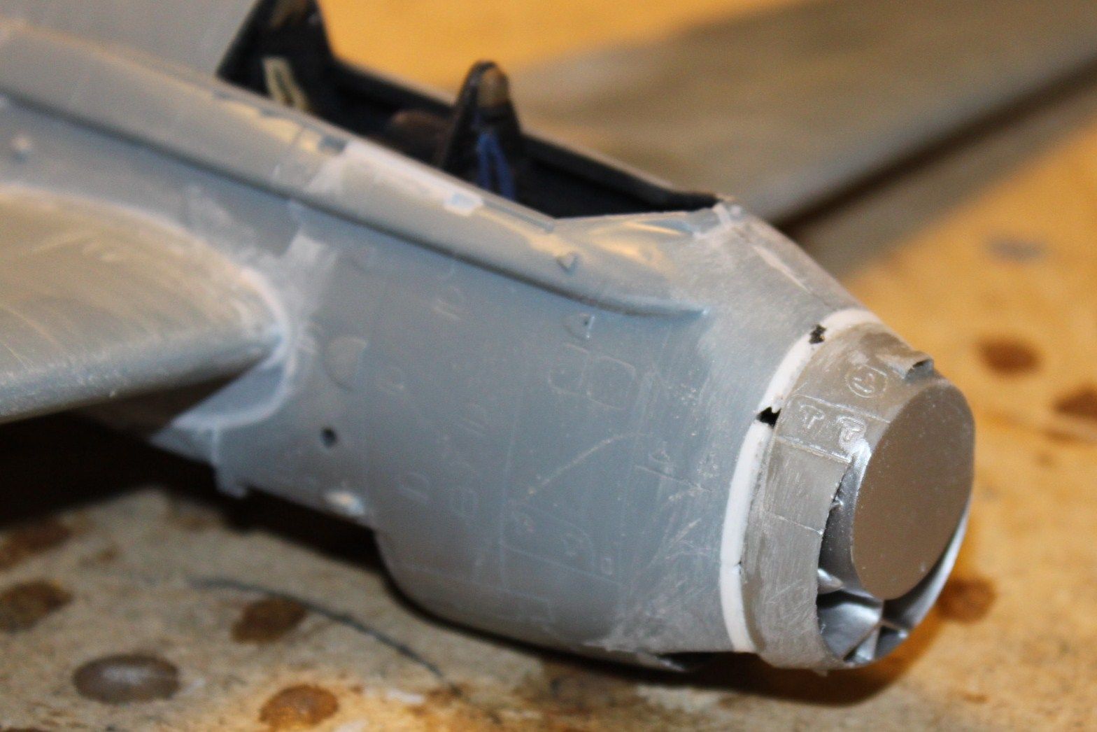

Nu har jag fyllt så mycket metall jag bara kunnat i nosen, men jag är rädd att det ändå inte räcker!
Nåja, nu får det inte plats mera vikt, lika bra att limma dit nosen!
Lite trimning med en sandsticka och det ser riktigt bra ut.

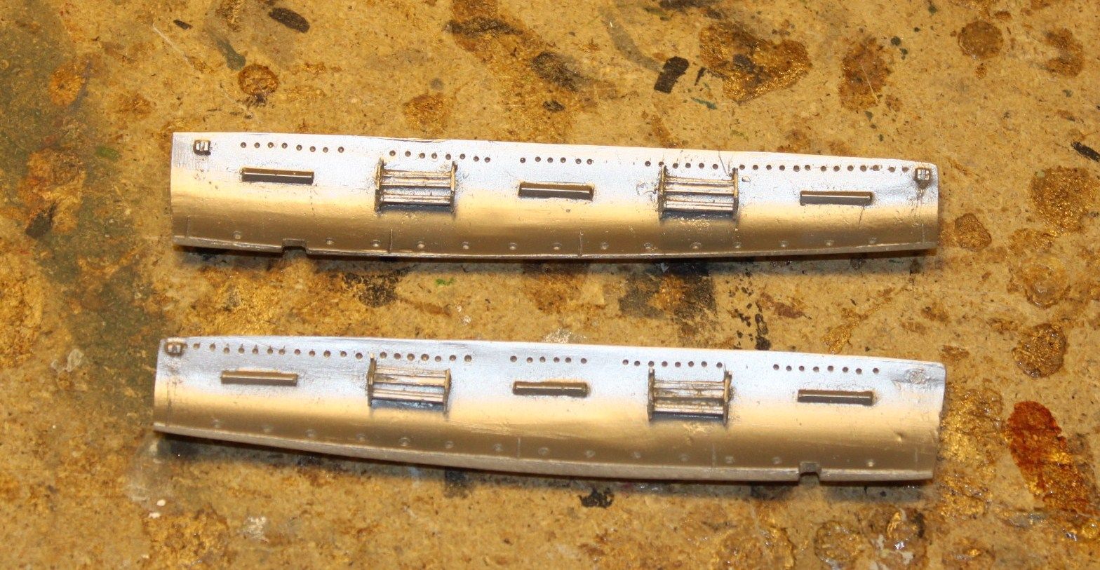

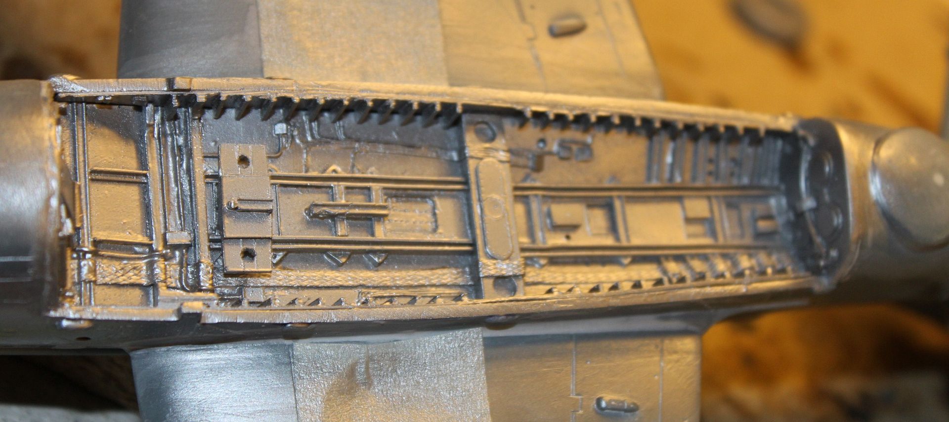

Bombrummet har målats med Alclad Aluminium;
Likaså luckorna;
Bombrummet och luckorna kunde vara målade antingen i Aluminium, Sky eller vitt.
Jag valde Aluminium.

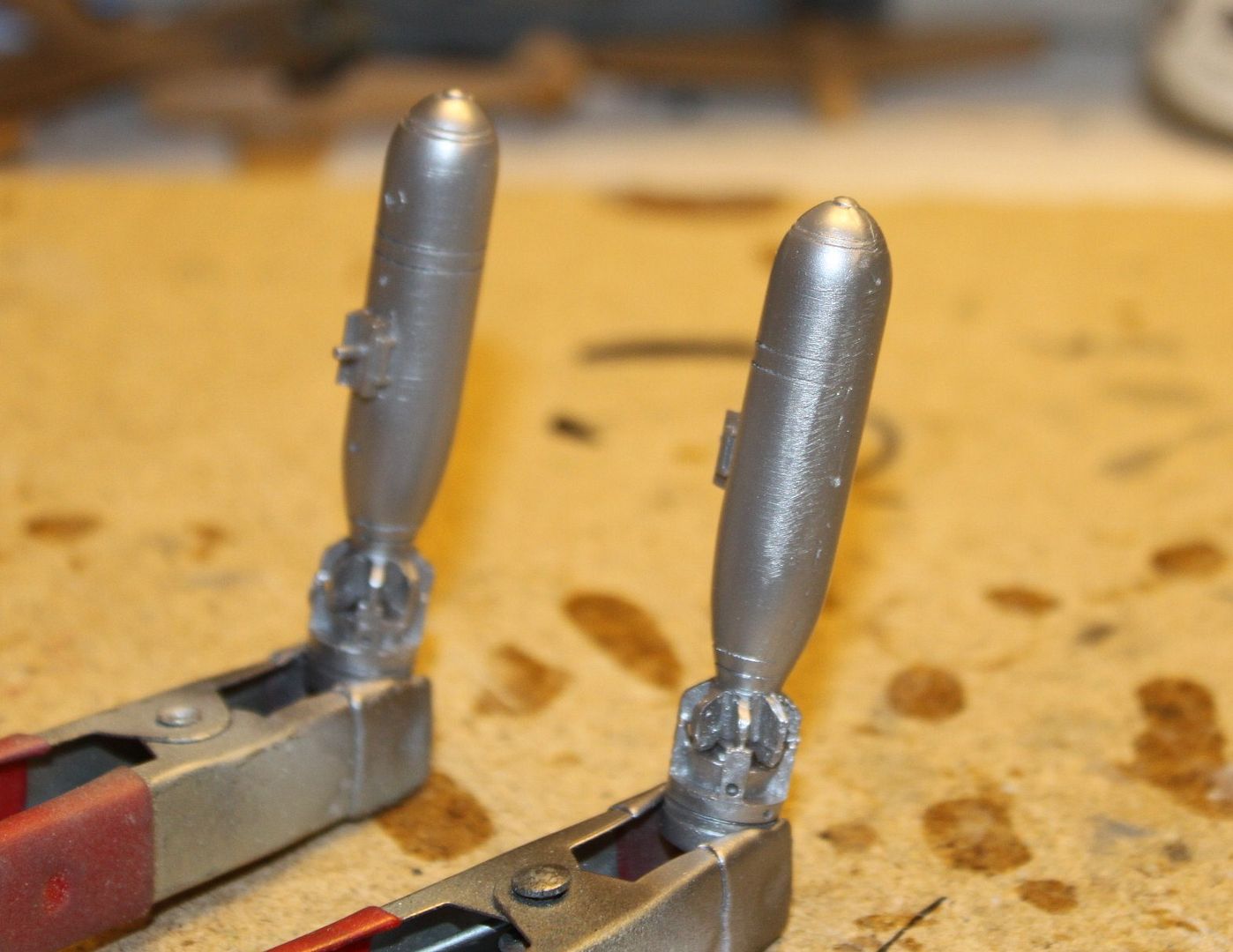

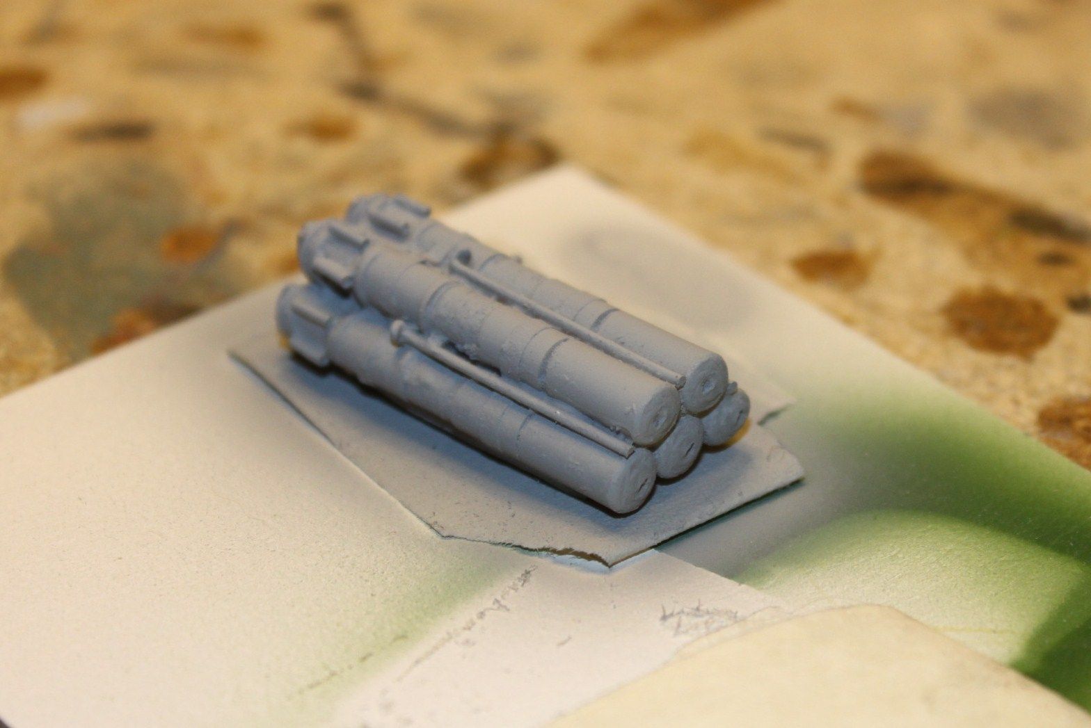

Två ”silverfiskar”;
Och en packe sonar-bojar, grundade i grått.
De skall bli orange senare.
Mera kommer snart…

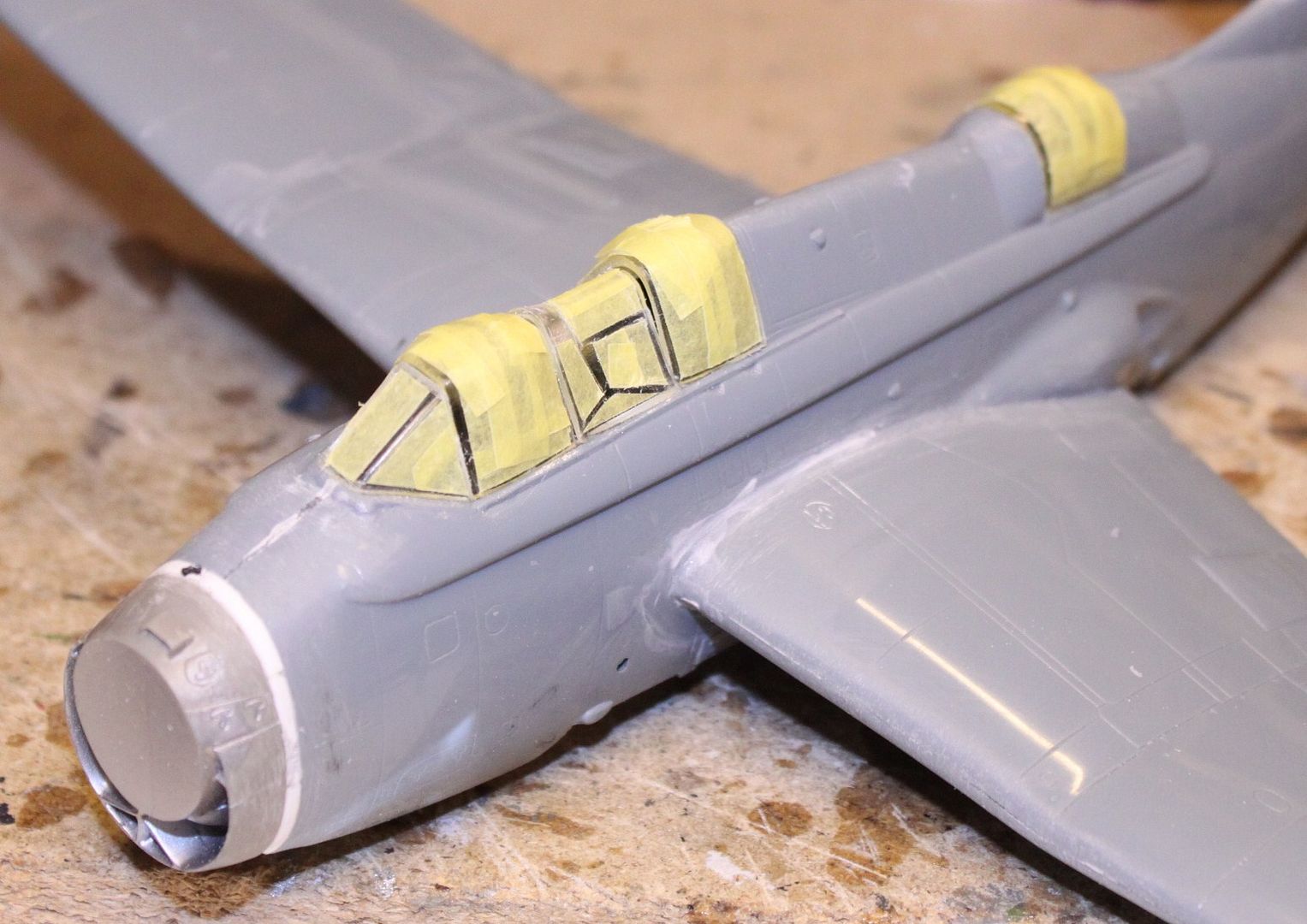

Inlägg av Stefan E i lör dec 03 2011, 20:48

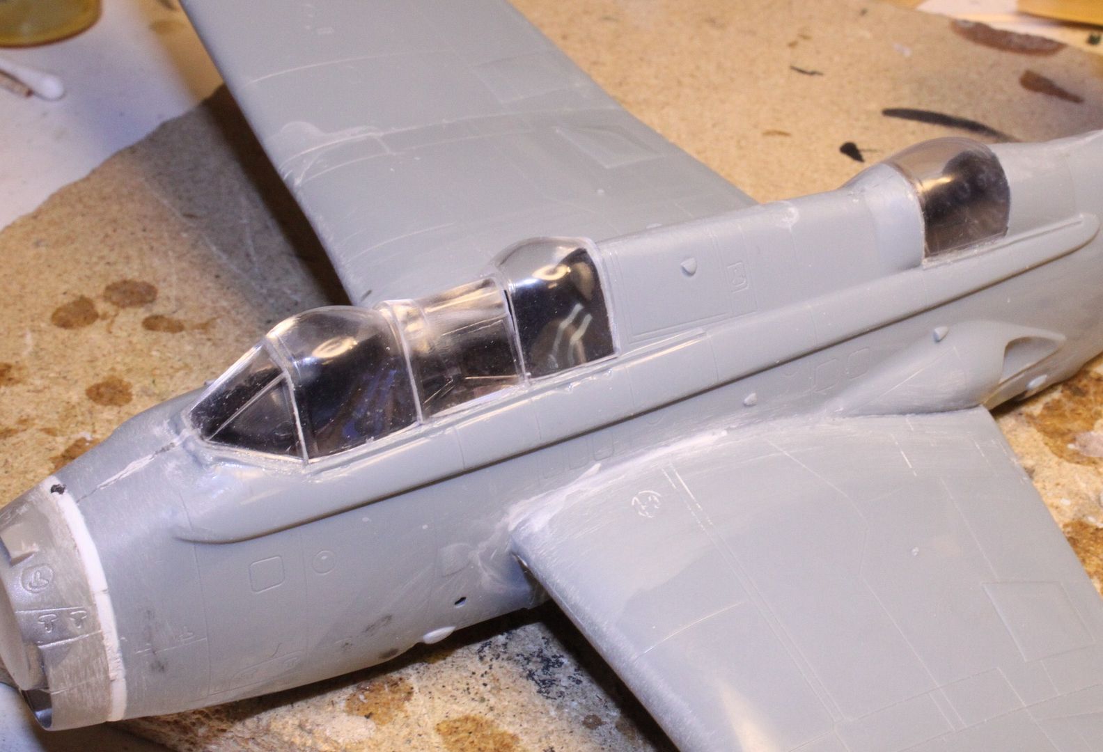

Äntligen har jag haft tid att sätta mig o bygga lite!

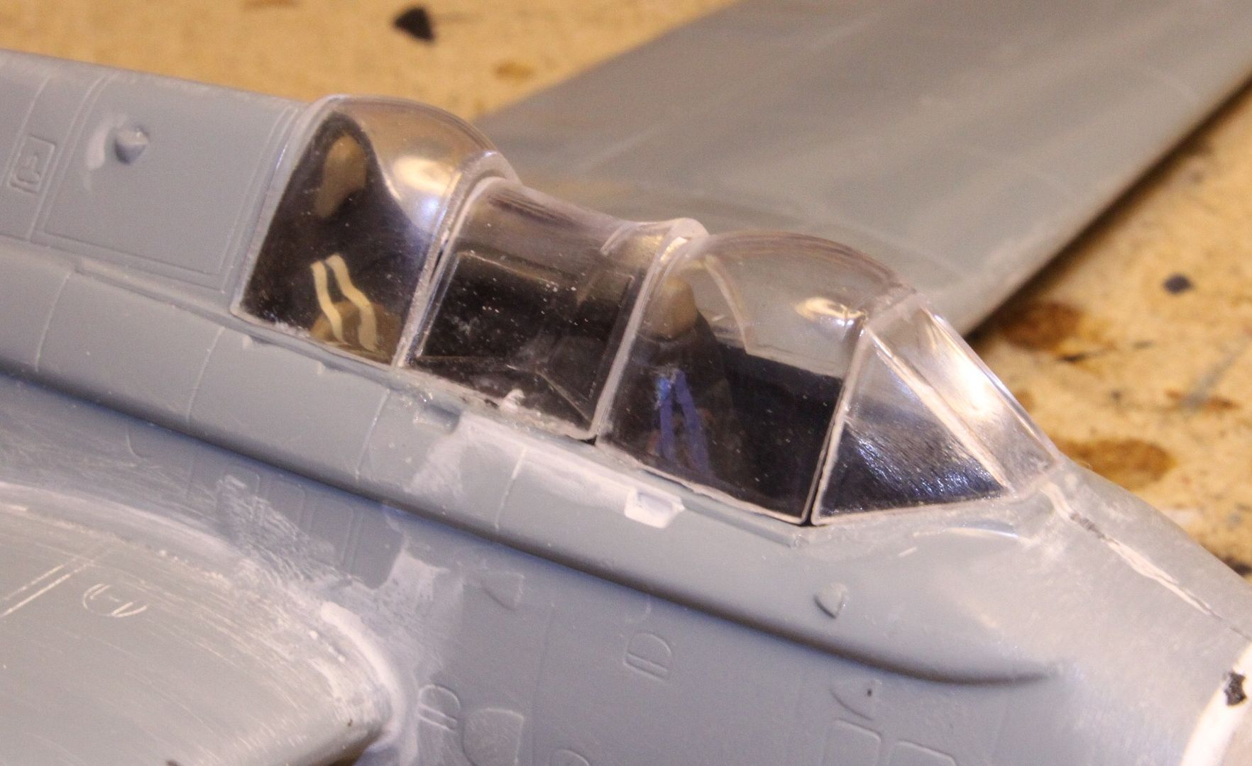

Min Gannet har fått på huvarna.
Tyvärr gick det inte att göra dem öppna, så de fick bli stängda.
Passformen var riktigt usel, men det kan bero på att jag inte fick ihop kroppen riktigt till hundra procent.
Huvarna var helt enkelt ca 1mm för smala!
Jag fick, med hjärtat i halsgropen, försiktigt böja ut dem.
Men med mycket tid (tog ungefär 4 timmar att få dit 5 delar), tålamod, ömhet o kärlek så satt de där de skulle till slut.
Huvarna är så pass klara att man faktiskt ser rätt mycket av cockpitarna trots allt.

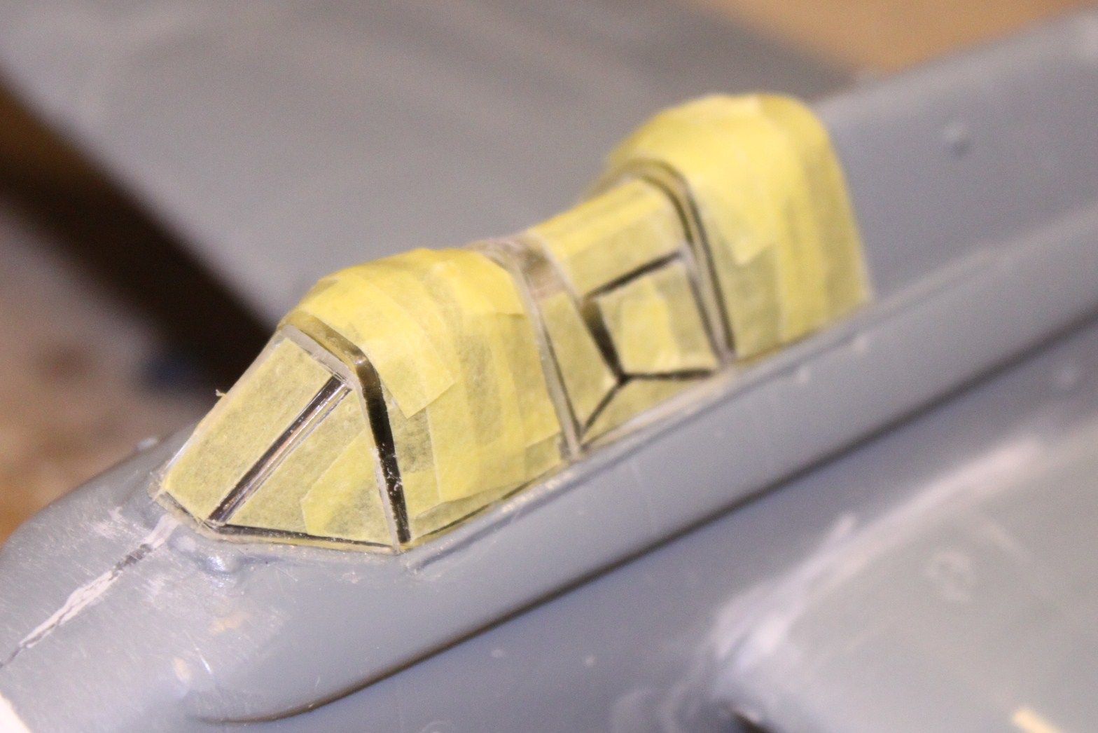

Att maskera huvarna var (som vanligt) ett rackarns pillgöra, men det är ju inte särskilt svårt.
Mera kommer snart…

Inlägg av Jokkocze i lör dec 03 2011, 20:55
Snart dags för färg ju!

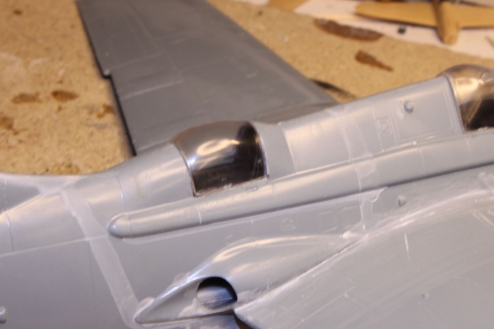

Men en sak ser lite konstig ut tycker jag. Är inte glasbiten i mitten av den större huven felvänd? Ser ut som att den kan passa in bättre om den högre biten av den är mot den sidan där det sitter en högre glasbit Razz
Sv: Fairey Gannet ASW, Classic Airframes 1/48
Inlägg av Janne.S i sön dec 04 2011, 00:19
Jepp, den sitter felvänd den stackars biten torde vara snabbt fixat med ett enkelt handgrepp Very Happy
Slipper det ryka in färg i springorna Very Happy
Inlägg av Stefan E i sön dec 04 2011, 00:36
Ni har så rätt bägge två! Embarassed
Så fort jag läst Jokkcze´s inlägg, gick jag ner i källaren o kollade!
Mycket riktigt, jag hade vänt huven fel.
Bände loss huven med hobbykniven, vände den och limmade dit den igen, nu passade den riktigt bra! Laughing
Jag råkade bryta av ena hörnet för den satt så in i bäng, men det var lätt fixat med lite Clear-fix!
Förhoppningsvis kommer det inte att synas så mycket (hörnet inkräktade inte på själva "glasrutorna").
Alla skarvar brukar jag alltid "täta" med vitlim för att hindra färg att tränga in.
Tack för att ni såg det o sade till! sunny
Ibland blir man helt blind för vad man håller på med! drunken

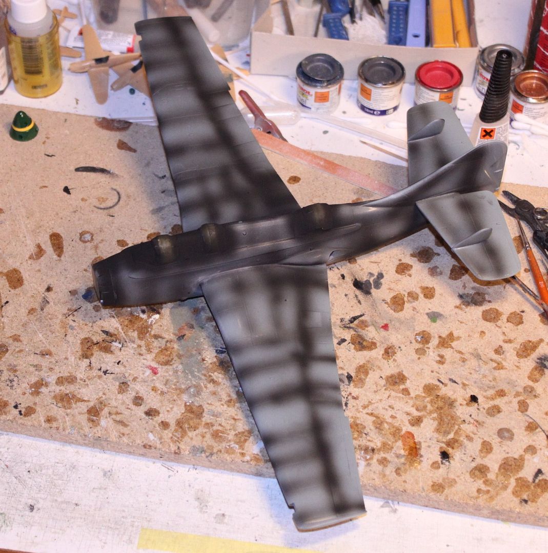

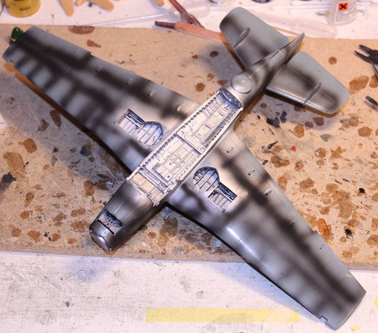

Har donat lite med beväpningen, och målat spinnern.
Pre-shejdat hela flygplanet;
Lite Maskeringsjobb, sedan är det färg-dags!
