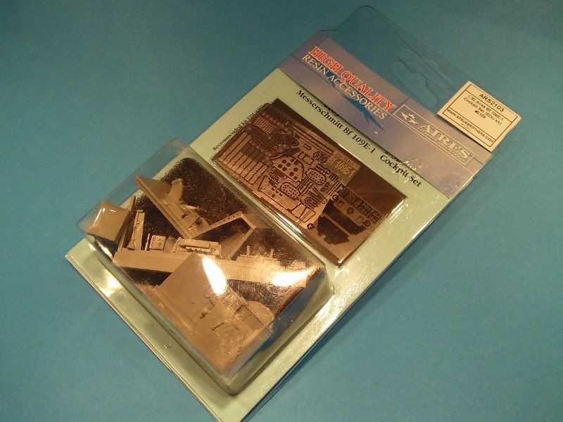

Cockpit från Aires.

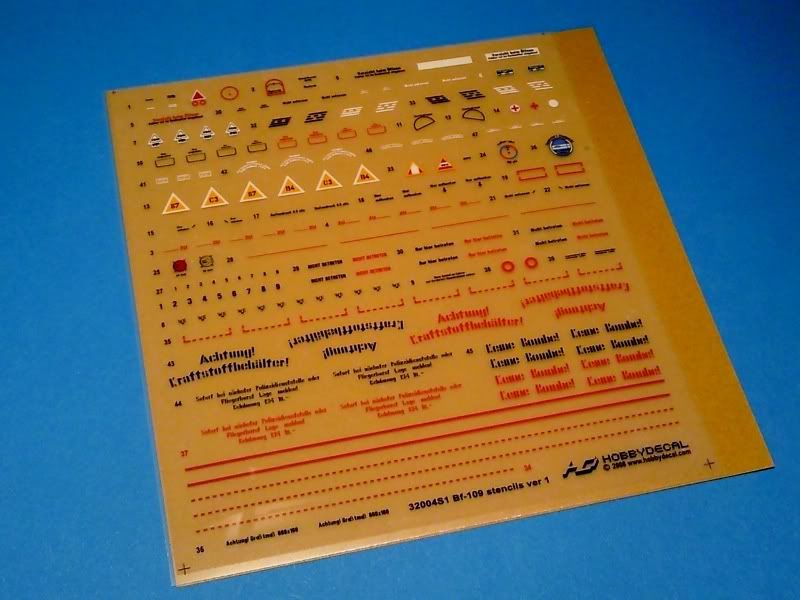

Lite stenciler från Hobby decal.

Mumsigt projekt, di där stencilerna...de är gnuggisar va? JAg får hålla korkpluggarna öppna när du kommer till dom för det vill jag se hur det funkar!

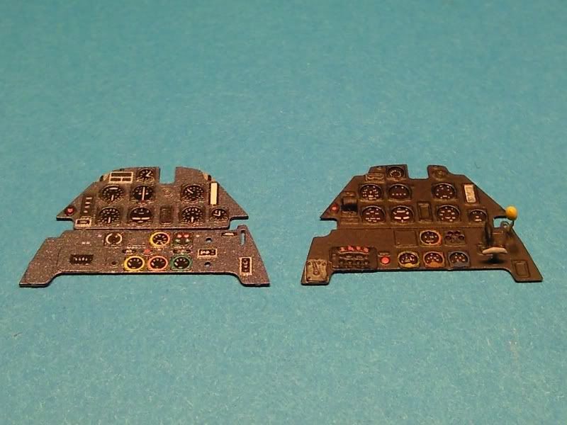

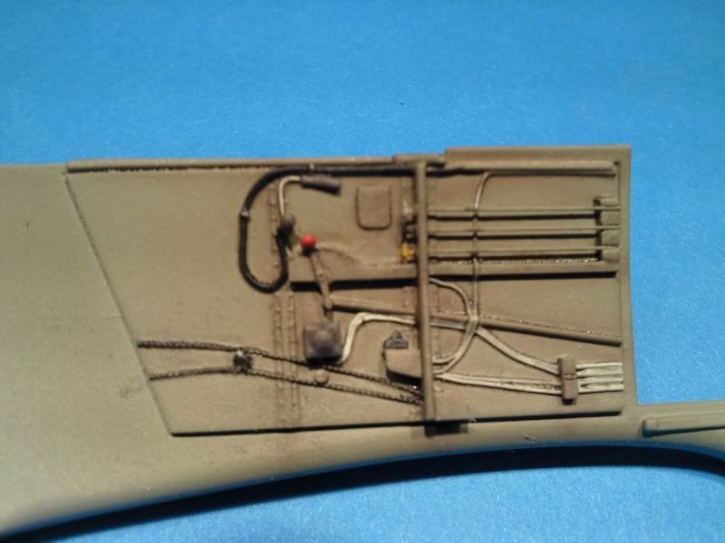

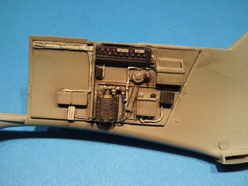

Jag har valt att byta ut Eduards cockpit, mot en ifrån Aires. Det är lite svårt att låta bli att ändra på redan förbättrade delar, men jag valde att byta ut Aires bälten mot egna i blyfolie.
Nu skall det bara på ett tunnt lager med en 2 komp wash primer, innan de skall målas.
Jag måste erkänna att jag har lite svårt med Eduards "Pre-painted" foto ets. Färgerna stämmer inget vidare, och den har en tendens att lossna när man bocka och viker etsen.
Eduards instrumentpanel till vänster, och Aires något modifierade till höger.
När det gäller Aires övriga delar, så passar de perfekt i i modellen.

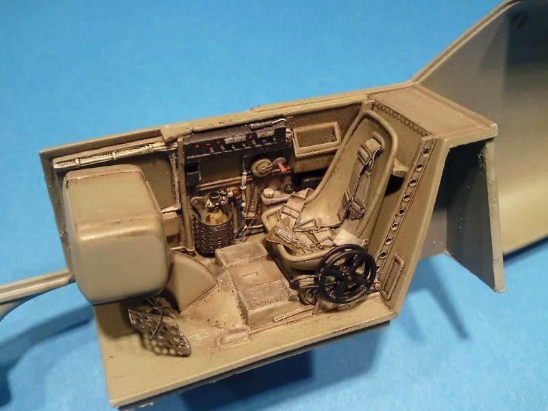

Efter målning och lite vädring så blev det så här.
Vänster sida.
Höger sida.
Provmontering i höger kroppshalva. Instrumentpanelen är inte monterad ännu.
Tyvärr ändrade sig färgen på bältena vid vädringen, så nu har de nästan samma färg som resten av cockpit Sad
Nåväl... nu skall jag bara snygga till det sista, och limma ihop kroppshalvorna.

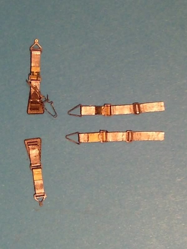

Jag borde nog sagt att jag använde Aires etsade spännen. Det var bara remmarna jag bytte ut mot blyfolie. Pilligt värre, att trä remmen genom alla spännen, med det är värt besväret Very Happy
Jag skall se om jag hittar några fler spännen i min lilla etslåda, så jag kan ta några bilder som visar hur jag går till väga.

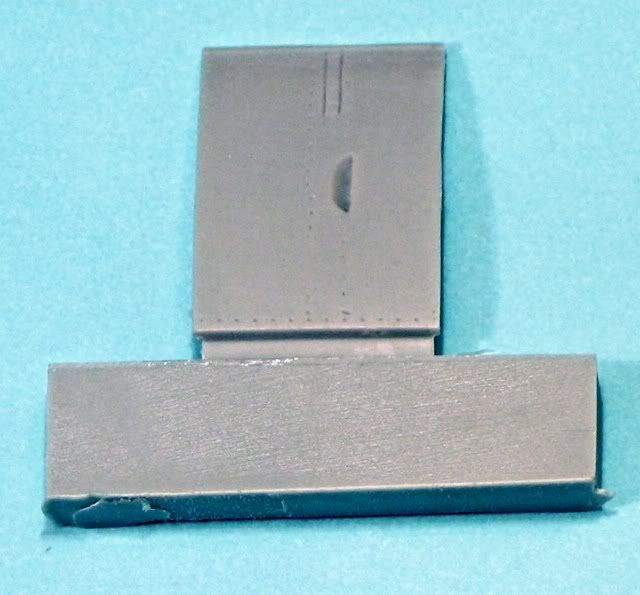

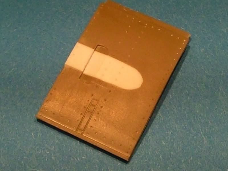

Till min fasa, så upptäckte jag att det saknades en vital del No
Den saknade vänsterpanelen. ( bilden lånad från Hyperscale)
Nu har jag väntat på denna konverteringsatsen sedan i slutet på maj, och så saknas det en del. Nåväl.. det är ju inte värre än att man yxar till den delen själv.

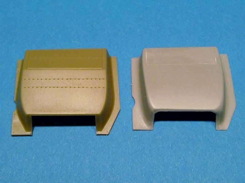

Här ser ni skillnaden mellan Eduards kylare och Werners dito. Det tillkommer några delar till.
Dekalerna ser riktigt fina ut, men den röda färger ser lite skrikig ut. Jag får nog hitta på en annan lösning där.

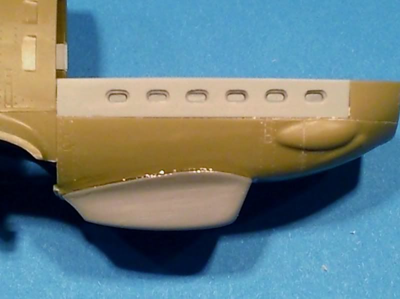

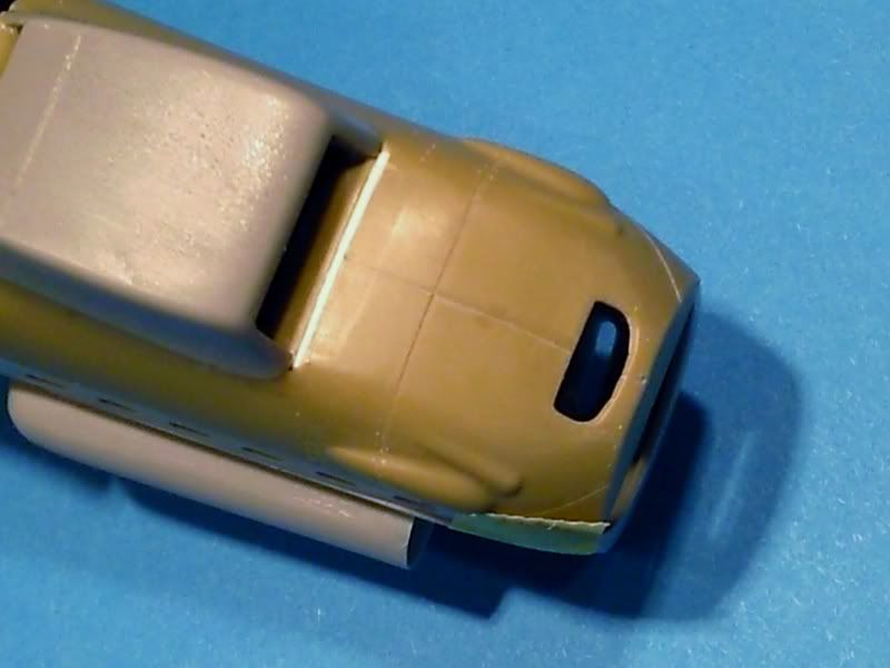

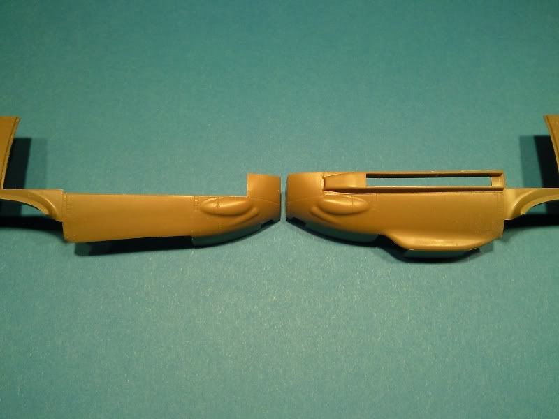

För att få plats med den nya oljekylaren, så krävdes det ett kirurgiskt ingrepp. Det står rätt tydligt i beskrivningen hur man bör gå till väga. Jag gjorde även plats för de nya avgasrören.
Skillnaden mellan höger och vänster kroppshalva efter halva ingreppet.
Den nya oljekylaren och avgasrör har kommit på plats.
Skarven mellan kylare och nosen är spacklad med CA lim, så nu väntar bara putsning.
En bild till underifrån.
Enligt Werners beskrivning, så skall inte motorn monteras, men det ser väldigt tomt ut när man kikar in i alla öppningar till motorn.
Så... det blir till att bygga motorn och stoppa in den med.
Övre motorkåpan provmonterad. Passar faktiskt väldigt bra.
Skarven mellan kylare och nos, är nu slipad och klar.
Jaha, återkommer väl med några bilder på motorn om några dagar.
