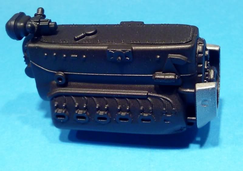

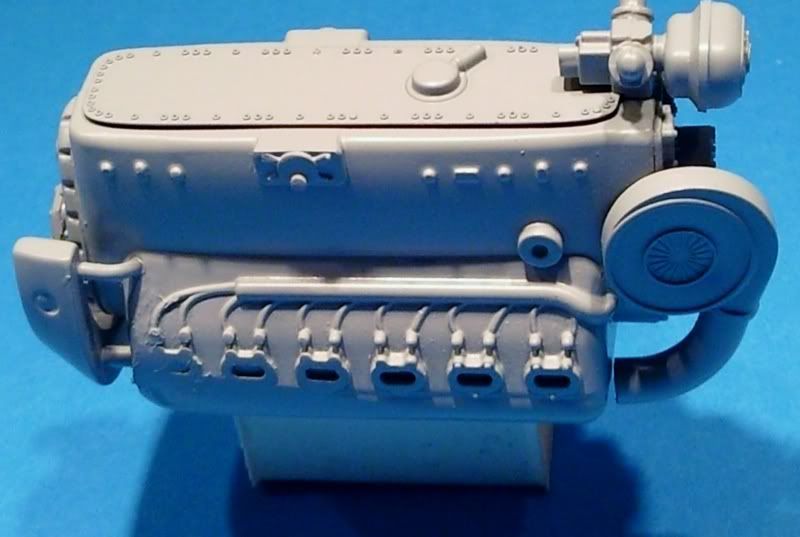

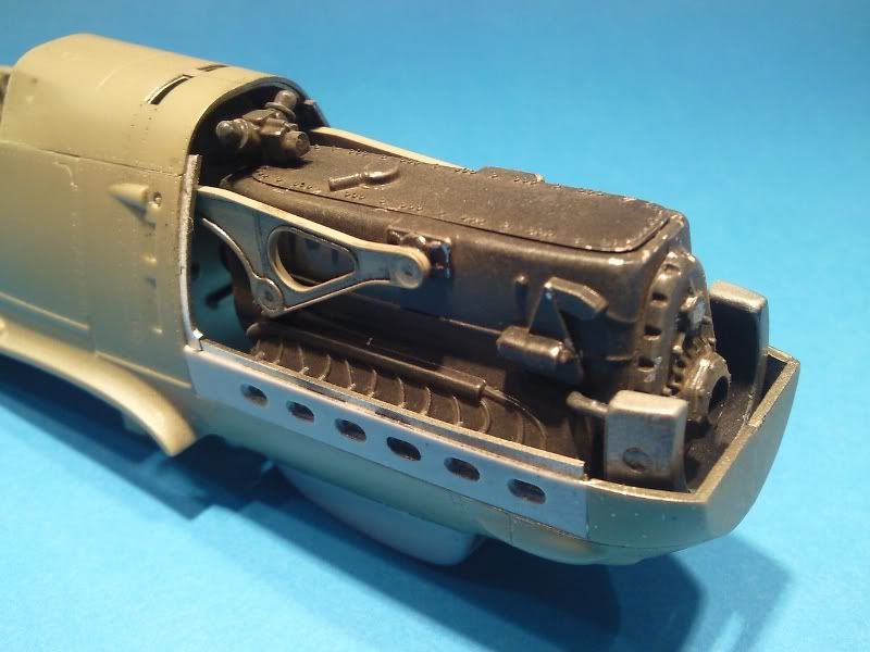

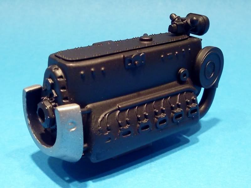

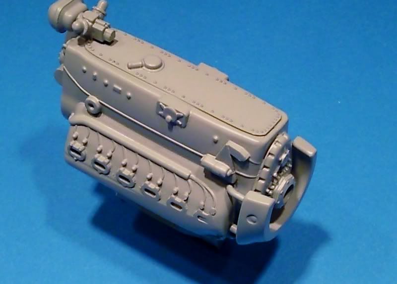

En stunds pysslande igår kväll resulterade i något man kan kalla för motor.
Jag försökte använda så många delar som möjligt, trots att, i princip, inget kommer att synas.
Den skarpsynte kan se att de främra avgasportarna på motorns båda sidor har putsas bort. Werners avgasrör är lite tjockare än Eduards plast.
Motorn är grundmålad med Gunze´s Mr surface 1000, på sprayburk.
Jag tycker att ytan blir riktigt slät och fin.
Därefter blåste jag på lite Gunze tyreblack och lite silver på oljetanken.
Även om motorfundamentet inte behövs, så monterade jag dem med. Det ser ju om inte annat, bättre ut på bilderna
Passade även på att vädra lite. Det är aldrig helt fel att öva på det.
Tadaa!!
Nu ser det ut att finnas något där inne.
Tadaa!!

Tjusigt
Lustigt hur man ofta lägger ner tid och möda på något som inte kommer synas efteråt.....

Det är känslan av att själv veta vad man gjort som räknas även om det inte syns...

Det var ju nästan ruskigt av dig att gömma rovan sådär.
Men framsteg är framsteg och inget att gnöla över. Heja dig!

Exakt!
Det är ju nästan plasthobbyns pudelkärna
Hur som helst så är det en snitsig motor, även om man aldrig kommer att se nåt annat än kylaren (för det är väl det är, den silvriga saken längst fram?)

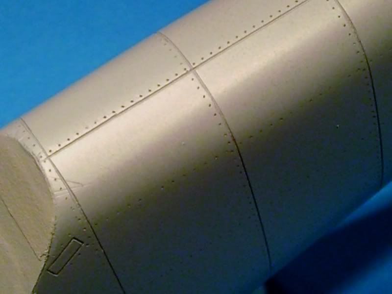

Då var det dags med en liten uppdatering.

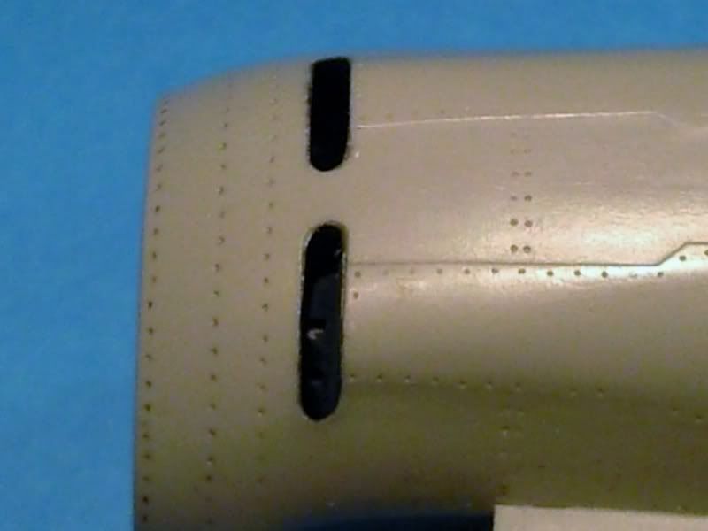

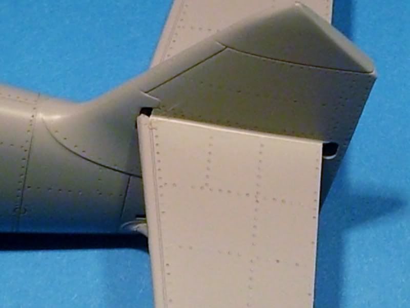

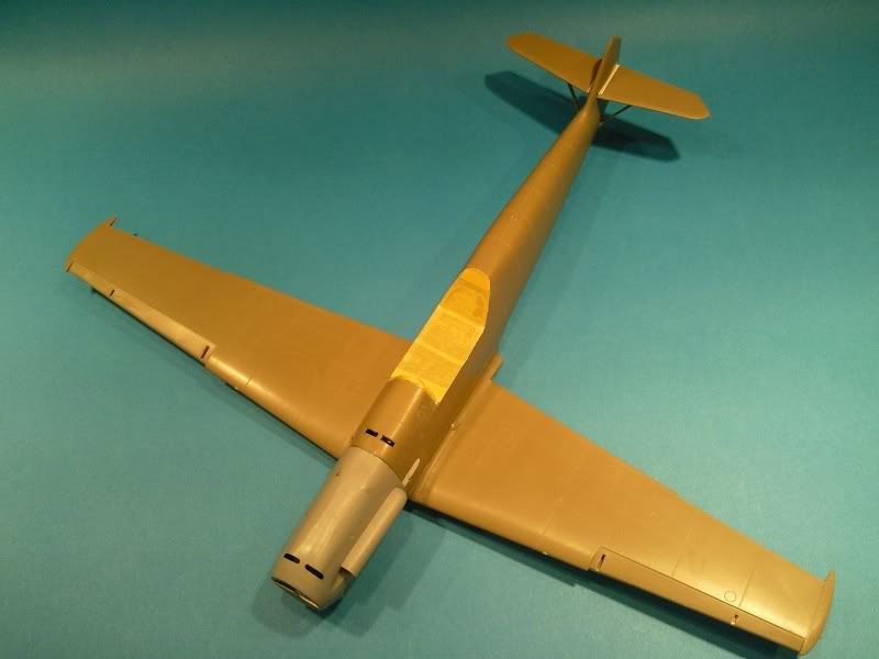

Arbetet med vingarna har varit givande

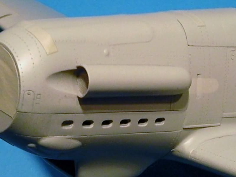

Allt som har med beväpning att göra, har modifierats bort tillsammans med en del inspektionsluckor.

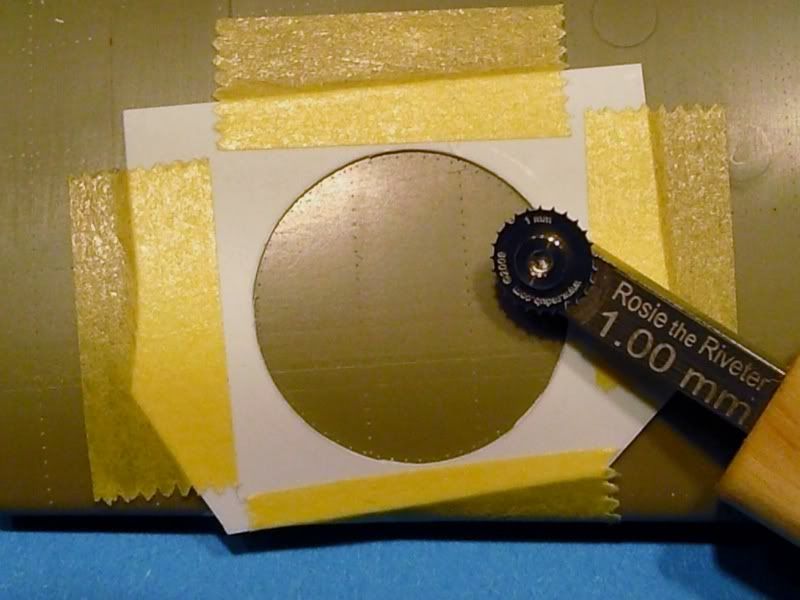

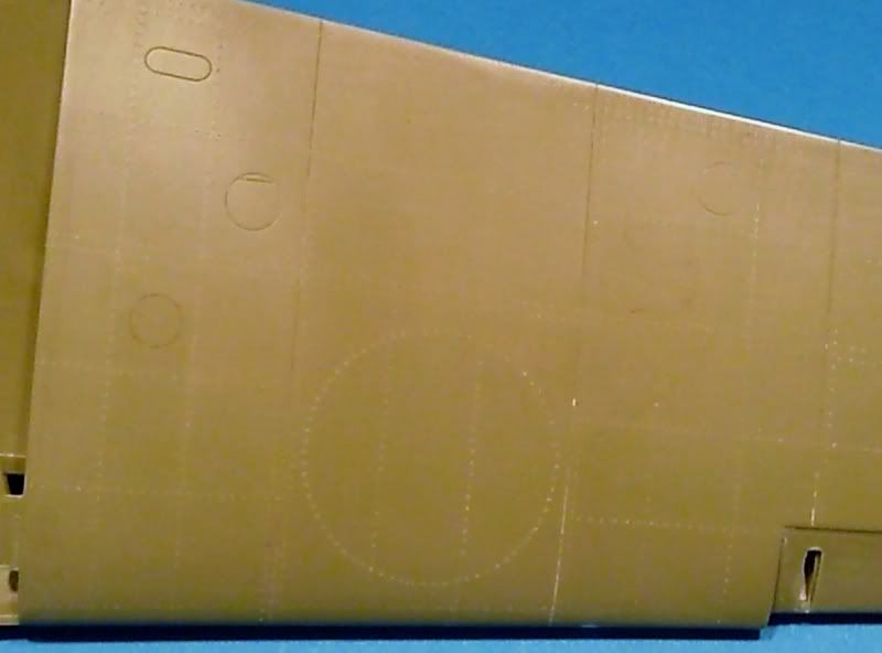

Fröken Rosie har hjälpt till med nitningen. Nitavståndet på Eduards 109:a är 1 mm.

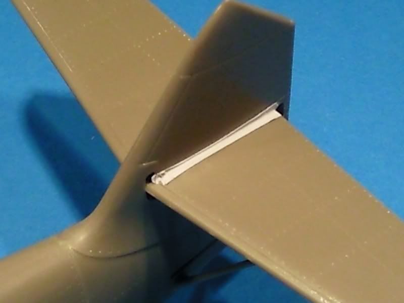

Det enda som egentligen har behövt spacklas, är skarvarna mellan "stabbe" och fena.
Lite putsning, så blir det bra.

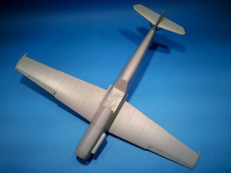

Frontvy.
"von oben"
Därefter var det dags för ett lager med Gunze primer.

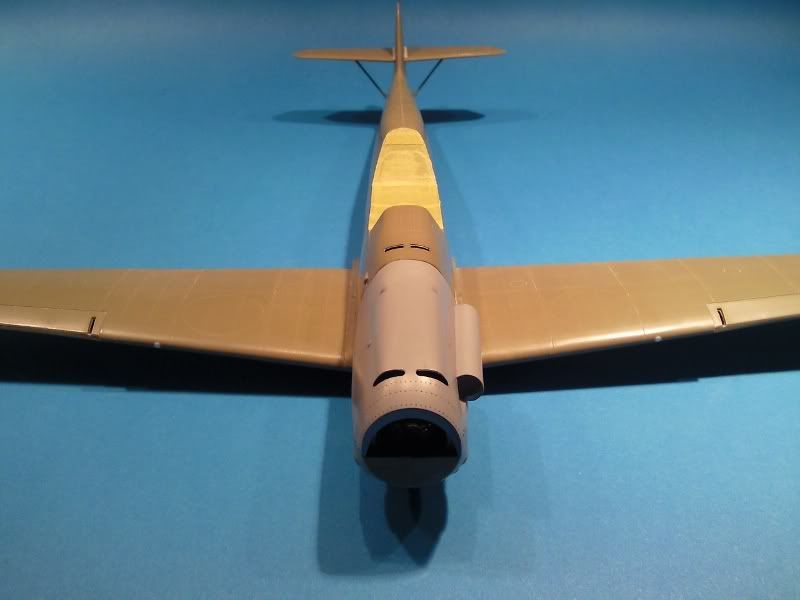

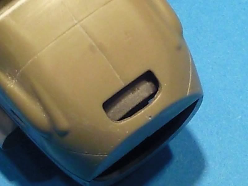

Den skarpsynte ser att jag har tejpat igen ventilationshålen på motorkåpan. Efter det att dessa bilderna togs, så studerade jag en av referensbilderna på Udets 109:a. Jag såg då att de bakre ventilationshålen inte skall finnas där, så det blir till att lägga igen dem med lite plastc card.
Hoppas att alla nitarna syns när den är färdigmålad.
Som sagt... nu sitter jag och experimenterar med lite olika röda nyanser.
Vi får se hur det blir.
Frontvy.
"von oben"

Hoppla!
I rött så kommer den bli så grann så!

Tjusigt!
Demilitariseringen känns fel, men det blir så snyggt att det knappast märks.

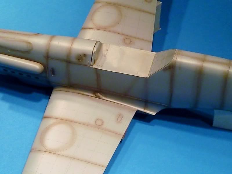

En lätt pre-shade innan den röda kommer på.
Första lagret med Humbrol H20 "Crimson".

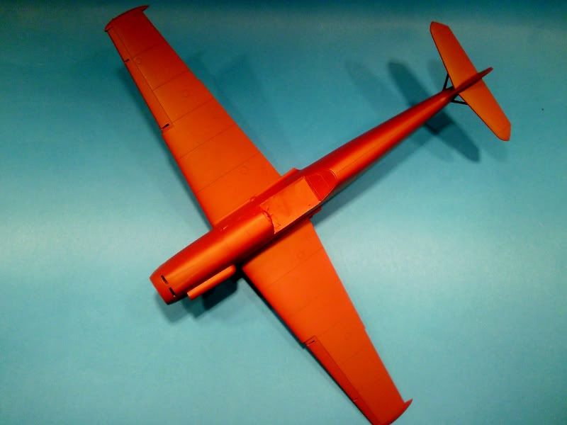

Beställer två burkar Gunze "Vine red", och får det här.
Dessutom är den rosa. Inte vad jag tänkte mig. Inte mycket färg i de burkarna.
Försökte bryta den för att få till önskad färg, men jag blev inte nöjd.
Beställer lite ny färg, den här gången "Red" och "Hull Red" från Valejo.
Inser ganska snabbt att jag behöver lite svart i min lilla blandning. Då jag (givetvis) saknar svart färg från Valejo, så tar jag något annat - Gunze "Tire black"...jodå det gick att blanda.

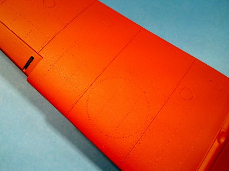

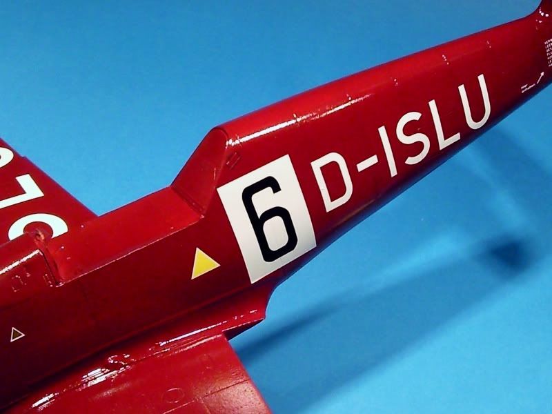

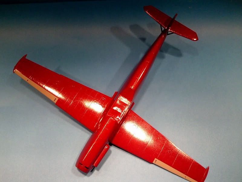

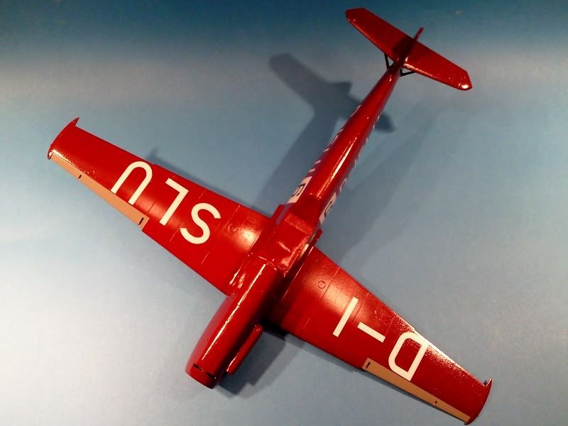

Resultatet är en roströd färg som jag blåser på modell f**.
Inte riktigt den vinröda färgen jag tänkt mig, så det fick bli ett tunnt lager med Humbrols H20 "Crimson" igen (nu blandar jag hej vilt
109:an har även fått lite RLM 02 och ett lager "Future"
Jag är väl inte riktigt nöjd med målningen, då många nitar syns dåligt.
Visserligen blev färgen lite mörkare än de ser ut på bilderna, men...

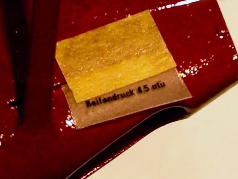

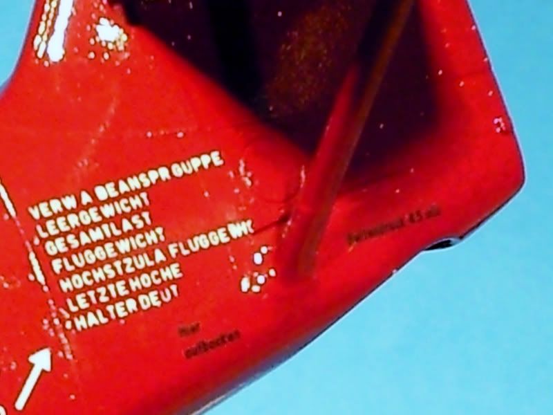

Nu är den i alla fall klar för lite dekaler. När de är på plats, så skall jag ge mig på landställ, huv och prop mm.
Ny uppdatering inom kort.

Svårt det där med att måla rött, gäller att ha rätt färg under och så.
Efter det vilda blandadet så tycker jag det börjar se bra ut

Sista bilden är ju jättesnygg!
Men jäklar vilken resa alltså. Hoppas du ändå är rött nöjd med resultatet, härifrån ser det mycket läckert ut.

Hej!
Tack så mycket. Kul att ni gillar den.
Idag har jag fått på de flesta dekalerna. Även en del stenciler, trots att det inte blev så många.
Registreringen på vingarnas ovan- och undersida, är de största dekalerna.
Det var inga som helst problem att få dem precis där jag ville ha dem.
Förmodligen bland de bästa man kan få tag på. Tunna och fina.
Här kommer en av alla de 6 stencilerna på plats. Som ni ser, så är det sk gnuggisar.
Bara att skära ut, placera med en tejpbit och gnugga fast. Enligt instruktionerna skall man använda en virknål, men vad som helst går bra, bara spetsen är hård och rundad.
Allt för den här gången...

Ser mycket bra ut efter alla dina färgproblem!
Jag tycker att röd är en av de svåraste färgerna att få bra.
Jag brukar grunda mina modeller med en ljust grå MATT primer (för att ge den blanka något att "bita" i).
Oservera, INTE vitt, utan grått!
Det ger en lite mera "solid" grund för den röda, funkar faktiskt kanon.
Vitt ger för mycket "polkagris" effekt, rött är som sagt en väldigt transparent färg.
Den här kommer att bli kanonfin, kämpa på bara!
