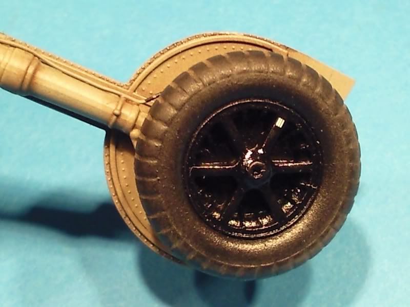

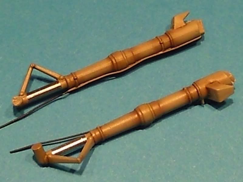

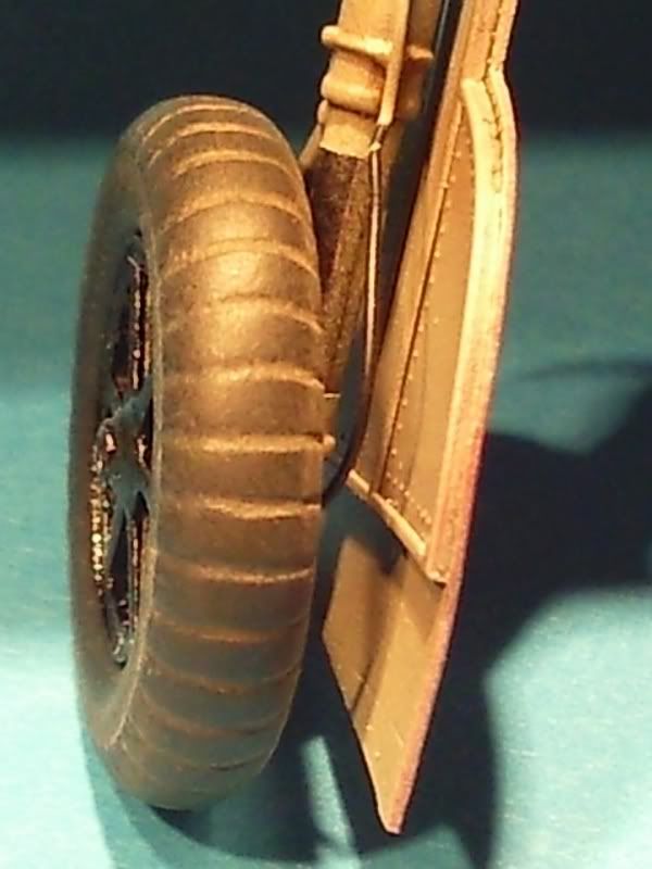

Inte så mycket att säga om landstället. Tunn blytråd som bromsledning, och Alclad chrome på kolvarna. Lite pre-shade och wash, så var det klart.
Bromsledningarna skall få sin rätta form när hjulen monteras.

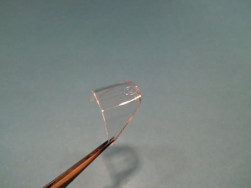

Den barkre huven krävde lite jobb, då D-ISLU inte hade någon antenn-mast. Fästet för masten måste tas bort. Dessutom skall de horisontella "spröjsen" på sidorna tas bort, då det egentligen är en rörkonstruktion på insidan (svårt att se på bilden), som plexiglaset var skruvad i.
Innan påbörjat arbete.
Enklaste sättet att få bort oönskade detaljer, är att putsa bort allt.
Fram med filen What a Face
Därefter putsade jag ytan med Micro-mesh pads (3200-12000 grit)
Slutligen gjorde jag nya "spröjs" av 0,3 mm blyfolie, som jag limmade på plats med Gator glue.
Folien ser lite skrynklig ut, men det är bara på bilden.
När allt var klart, så fick huven ett dopp i Future floor polish.
Det som återstår nu, är ramverket på insidan. Det kommer att monteras efter lite senare.

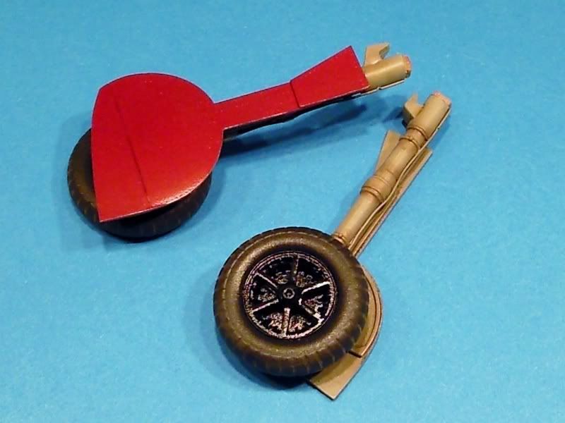

Landställen är klara och skall bara monteras på den flygande tomaten.

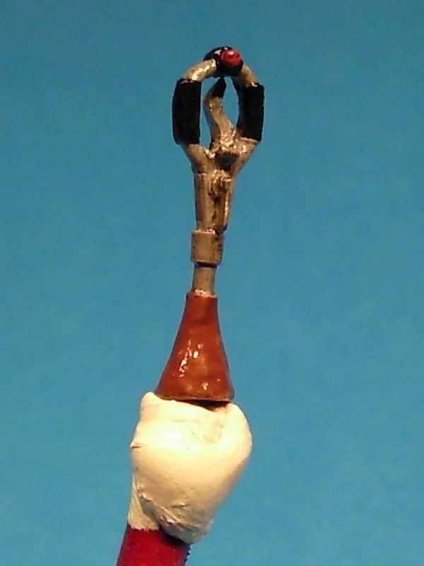

Styrspaken är av samma typ som sitter i Spitfire. En liten wash och torrborst och avslutningsvis en mattlack, så är även den monteringsklar.

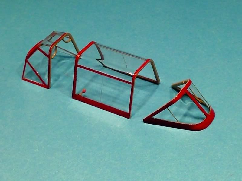

Huvarna, som de ser ut nu. Vid demaskeringen upptäckte jag att den röda färgen hade tagit sig in under tejpen. I och med att huvarna var doppade i Future, så var det inga problem att tvätta bort den färgen. Dock krävdes ett nytt dopp i Future.
På insidan har spröjen målats med RLM 02.
