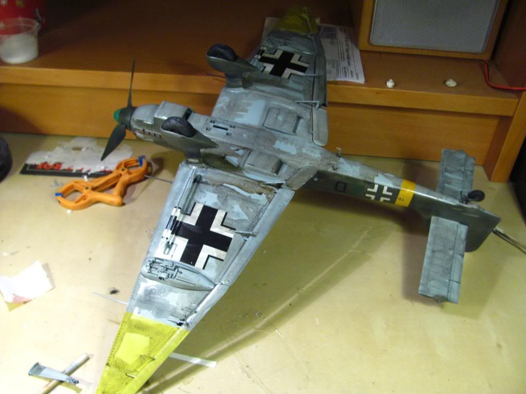

Äntligen en ny uppdatering Very Happy

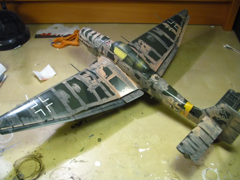

Dags för en wash eller två!
För översidan så tänkte jag en ljusare wash skulle vara bra, jag blandade vitt och bränd sienna.
Sedan plaskade jag på och lät det torka i ett par timmar....
...Sedan torkade jag av det med en trasa.

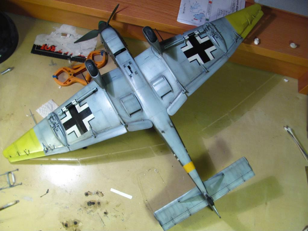

Undersidan däremot fick min sedvanliga mix av svart och bränd umbra.
plask plask...
Och torkades av:D

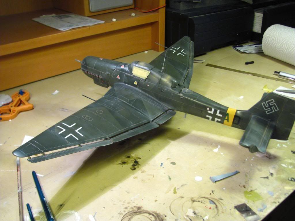

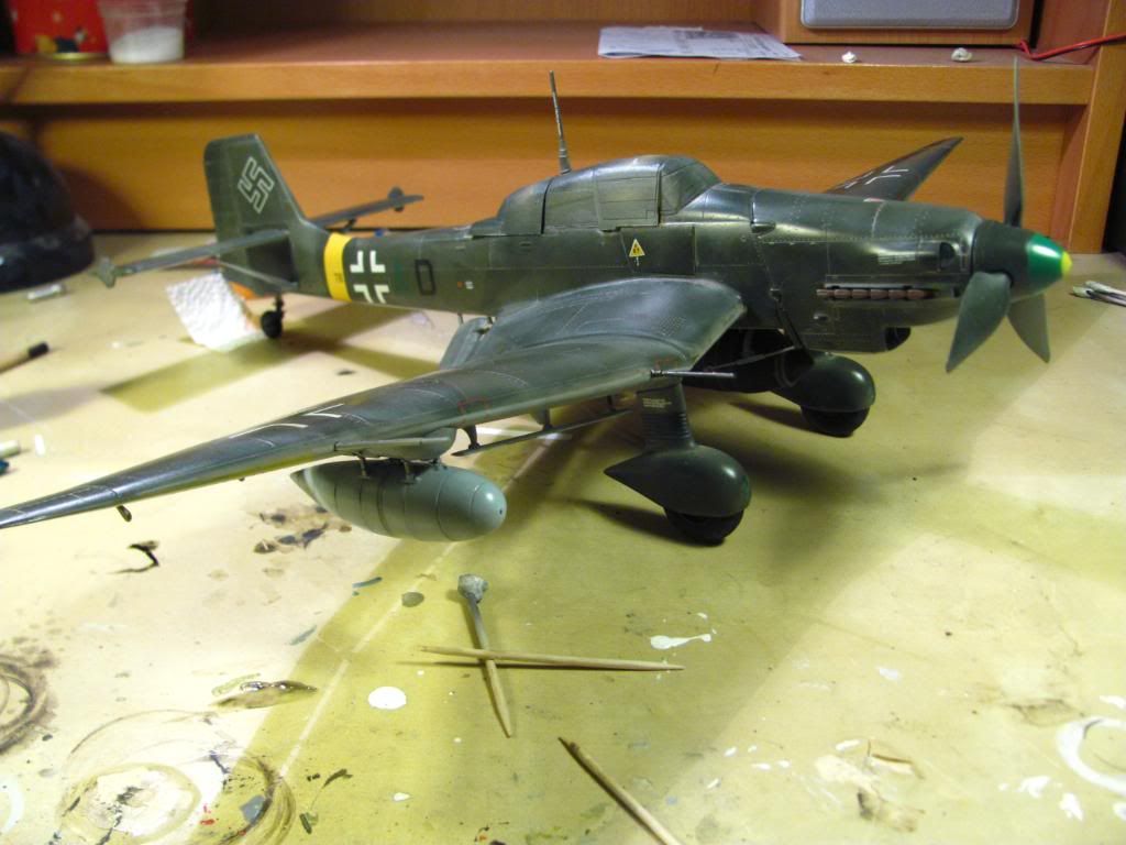

Lite slutmontering passade jag på att få till också....en stor fet bomb på plats....
..Och extratankarna.
Inte så mycket kvar nu, mattlack och lite mer vädring samt att lite fler detaljer ska på Very Happy

Härligt Janne.
När du väntar så länge med att torka av washen, har du trasan väldigt fuktig då?
Gör gärna en liten wash-skola. Very Happy Du verkar ju kunna det där.

Nej jag använder en torr trasa gjord av en gammal T-shirt, gnussar med den i vindriktningen helt enkelt.
Wash som torkar på en blank yta är lätt att få bort.... envisa fläckar tar jag med topz doppade i terpentin.
Vi har redan en washtråd i tips och tricks...

Inlägg av Janne.S i lör jan 21 2012, 15:56
Efterkraschen förra fredagen så har jag nu lagat det som lagas kunde. Inte så farligt egentligen, inga delar hade spruckit utan de hade lossnat i limfogarna.
Nu har jag fått allt på plats utom det som sknades. Tidigare trodde jag att jag bara hade ett stag till stabbarna men båda var återfunna....det enda som saknas är ett roder på ena vingen, resten är på plats igen.
