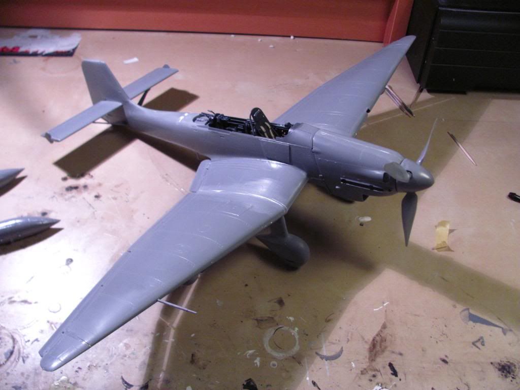

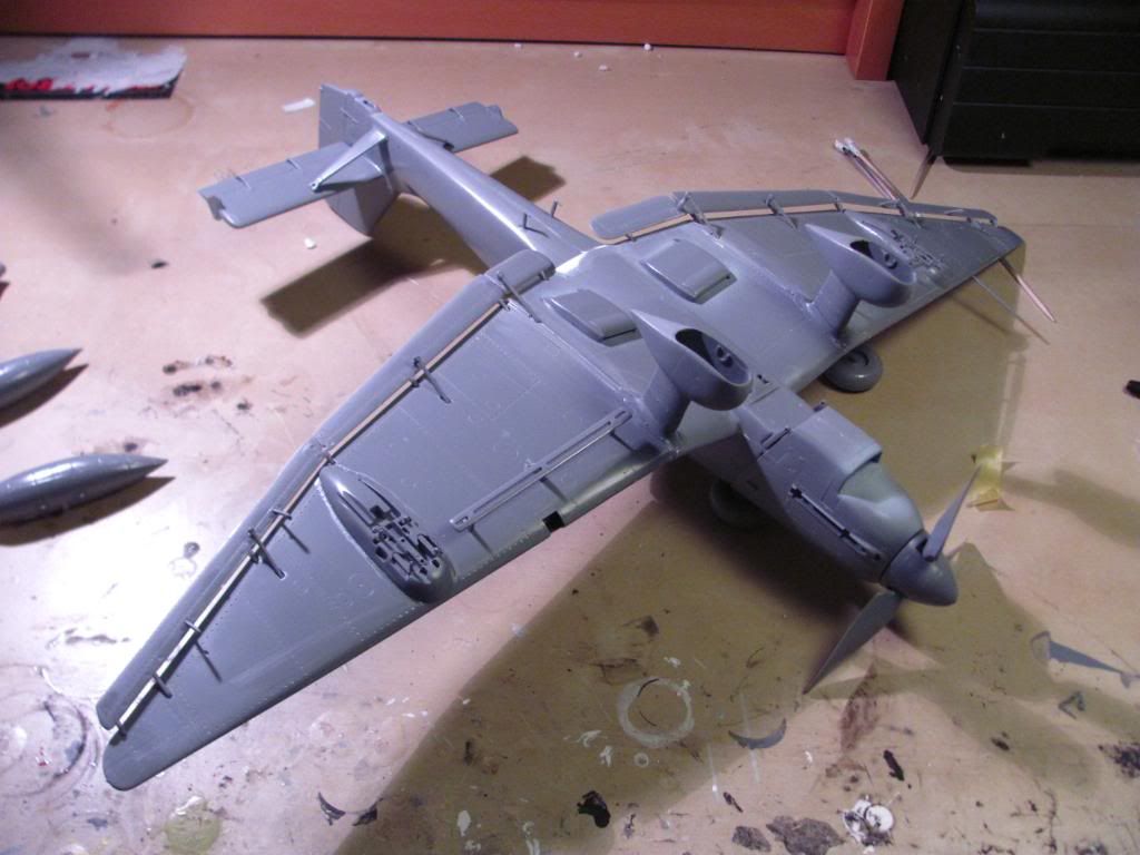

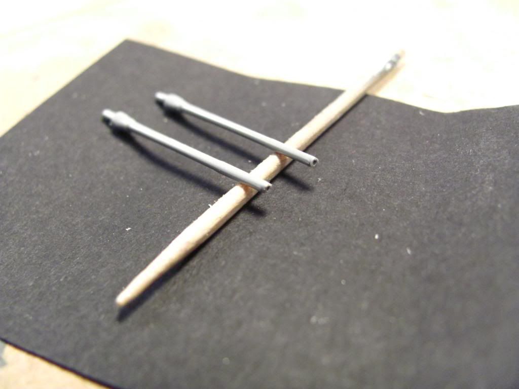

En liten uppdatering Very Happy
Flygkroppen är så gott som klart och redo för grundfärg Very Happy
BAra ett par detaljer att fixa först..
Borrad eur loppet ur kanonerna...

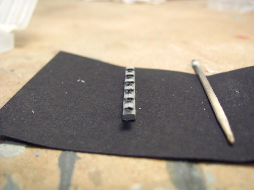

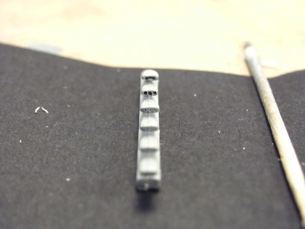

Sedan tänkte jag att jag skulle borra ur avgasrören...lite pilligt, först markera med en syk vart jag skulle borra och sedan borra tre små hål och slutligen förena hålen genom att skrapa med en knivspets.
Resultatet blev väl sådär.... :/

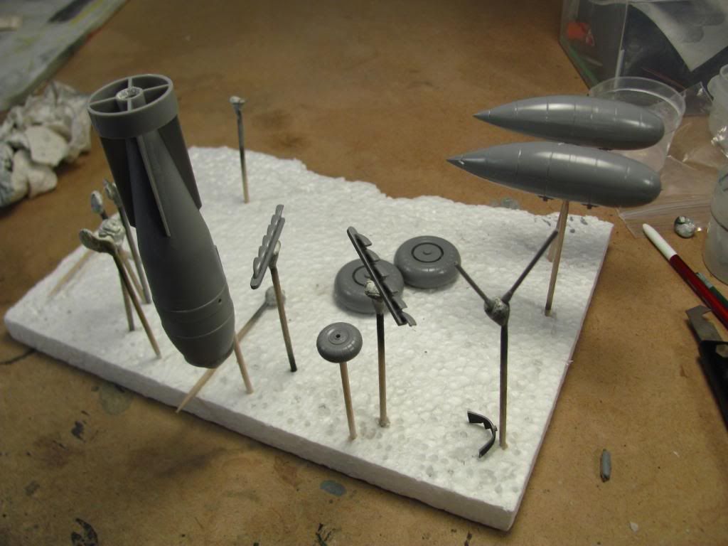

Och slutligen lite mer grejer klar för grundfärg...
JAg ska bara maska huven och sätta fast den så är det bara att köra!
LImmalugnt!

Här går det framåt med stormsteg!
Snikt gjort som den där Logan säger Very Happy
Hur stor är den egentligen?

Inlägg av Matt_Public i fre sep 23 2011, 21:46
Prima liv!
Jäsiken vad fina bombracken ser ut. Hubba!

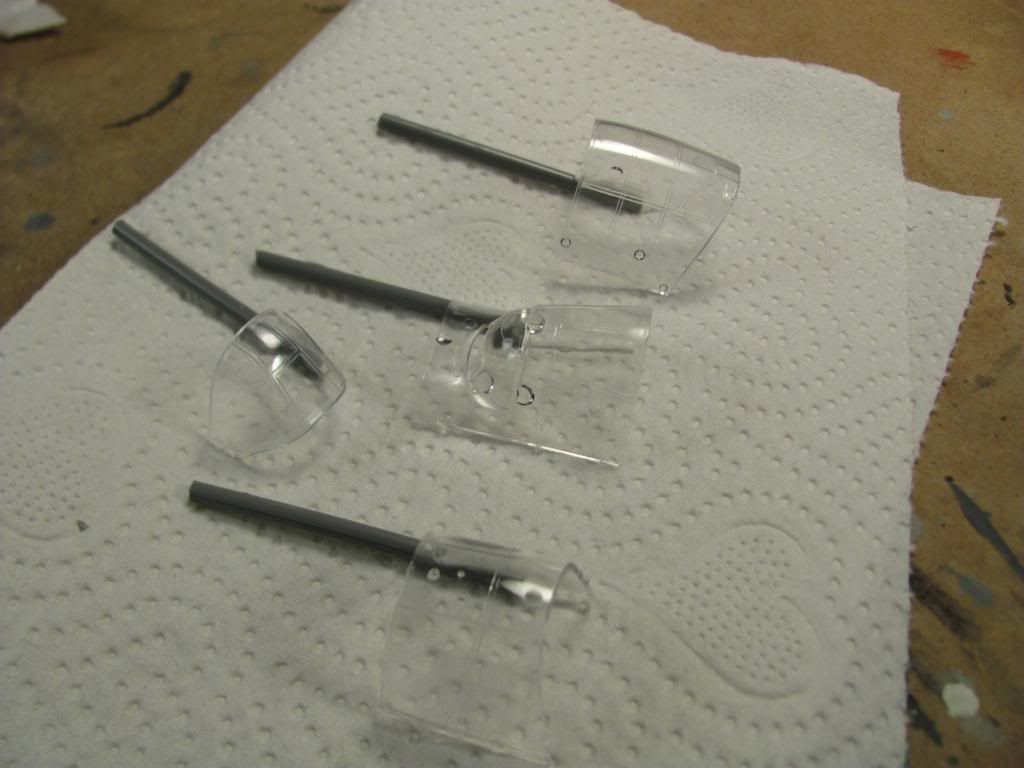

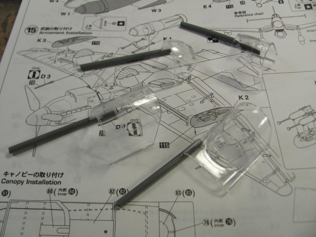

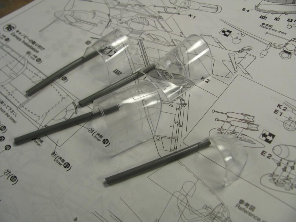

Inlägg av Janne.S i tis sep 27 2011, 11:40

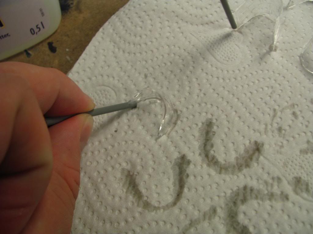

En väldigt liten uppdatering...
Det handlar bara om att johnsonera huvar ;D
Väldigt enkelt...
JAg limmar fast gjutstammar som handtag med CA lim (jag använder CA för det blir skört och enkelt att bryta bort och smälter inte ihop plastytorna)
Sedan diskar jag huvarna...
Slutligen doppar dom i Johnson och låter sedan överflödet rinna av på ett papper.
Klart! Nu ska det bara härda ett dygn eller så innan jag börjar maska!
Sv: JUnkers Ju87D Stuka, Hasegawa 1/32
Inlägg av cas i tis sep 27 2011, 11:59
Och det är inget maskningsjobb för latmaskar!
