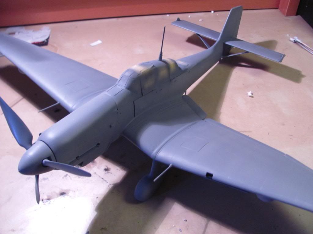

Inlägg av Janne.S i sön okt 02 2011, 14:10
Nu är det grundat!
Tycker det ser bra ut så den r redo för nästa steg....
Preshejd och sedan färg!
LImma lugnt!
Sv: JUnkers Ju87D Stuka, Hasegawa 1/32
Inlägg av Matt_Public i sön okt 02 2011, 14:31
Det där ser ut som ett prima utgångsläge! Very Happy
Vilken maskin ska det bli tro? drunken
Inlägg av Janne.S i sön okt 02 2011, 15:22
@Matt_Public skrev:Det där ser ut som ett prima utgångsläge! Very Happy
Tackar Matt Very Happy
Det blir den på framsidan av kartongen.. Panzer Knackers maskin...eller snarare en av dom Razz
Inlägg av Caverö i sön okt 02 2011, 21:00
Detta ser strålande ut Janne cheers
Ser att det är en D-5:a med mg-151 20mm kanoner, det var väl den enda varianten som funkade hyffsat för schlagtflieger uppdrag och inte bara som taktiskt bombflyg.
Skillnaden i effekt jämfört med två mg-17 7,92:or är avsevärd på markmål.
Inlägg av Janne.S i mån okt 03 2011, 01:29
Där ser man, så det var ett par 20mm som stack ut n:D
