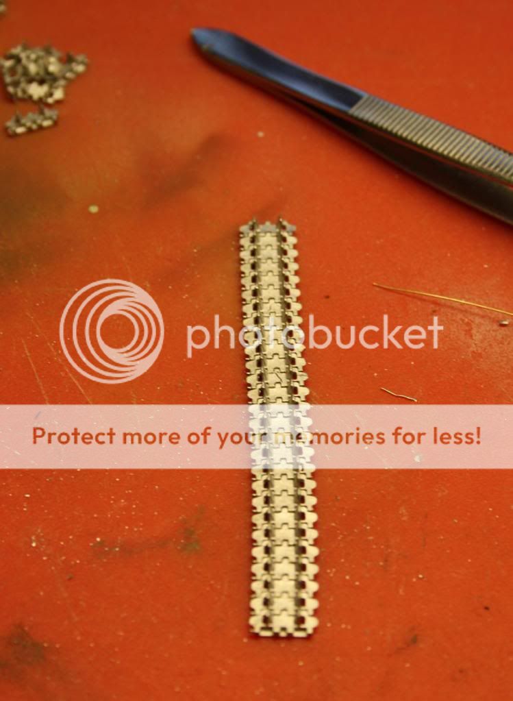

Håller på lite med bandlänkarna från Friulmodel som har ganska bra passform och som passar utan större åtgärder.

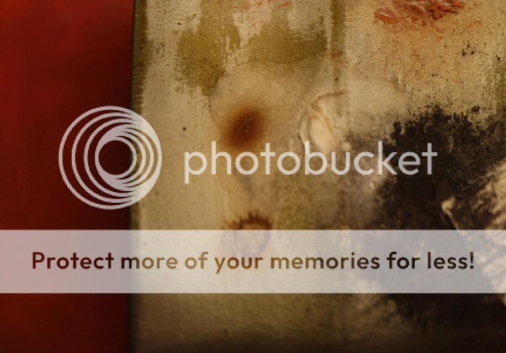

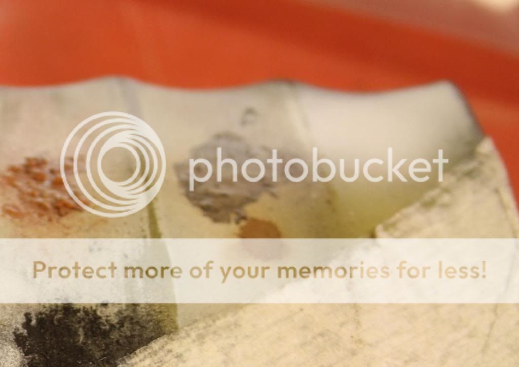

Sen ville Janne ha några bilder att analysera ang. min brist på kunskap att göra tunna linjer med airbrushen.
Nere till vänster ser du vad jag menar.
Och här i mitten av bilden. Har gjort det här lite överdrivet för att det ska framgå vad jag menar. Nån som har några förslag till förbättringar?
Jag är öppen för alla förslag.

Nu är jag långt ifrån expert men det ser ut som ev för högt tryck i kombination med för lös färg. Kan också vara blandningen färg/förtunning, dvs färgen torkar inte utan trycket från sprutan gör att den sprids ut extra mycket. Vad är det för färg och förtunning du använder?

Jag kör med strax under en bar och Vallejos färger faktiskt utan förtunning. Så färgen kan jag inte göra så mycket åt, däremot kanske trycket är för högt.

Instämmer med dm4, för högt tryck....
får vara lite lösare på avtryckaren Very Happy det är koordinationen spelar in att kunna trycka och skjuta på spaken samtidigt. Om den är lite svår att trycka ner så lägg i en droppe symaskinsolja Very Happy

För att göra tunna linjer med en AB, så måste man vara riktigt nära ytan. Ju längre ifrån - ju bredare sprutbild och vice versa.
Använder du ett tryck som är strax under 1.0 bar, så är det definitivt inte för högt.

Alltså, om vi utgår från att manometern visar rätt så är 1.0 bar inte för högt. Själv är mitt "favoritläge" c:a 1.4 bar. Som jag skrev, det gäller att gå riktigt nära ytan som ska målas. Hur tunna & tajta linjerna blir är beroende på AB och framförallt handlaget. Sedan upplever jag att det finns en slags "sweet spot" mellan konsistens på färg, lufttryck och avstånd till ytan. Sedan är det ju givetvis en fråga om HUR tunna linjer man eftersträvar. Som ett hårstrå? Eller pratar vi 1-2 mm bredd?

Ingen orsak, Magnus. Alltså, vill inte låta nedvärderande men linjer på 4 mm ska inte vara nå´t större problem. Alldeles oavsett lufttryck, färg och AB. Försök krypa närma ytan, kanske 10 mm.

Japp, Magnus - prova att ha nålen/munstycken c:a 10 mm från ytan så ska du se att det blir annorlunda.

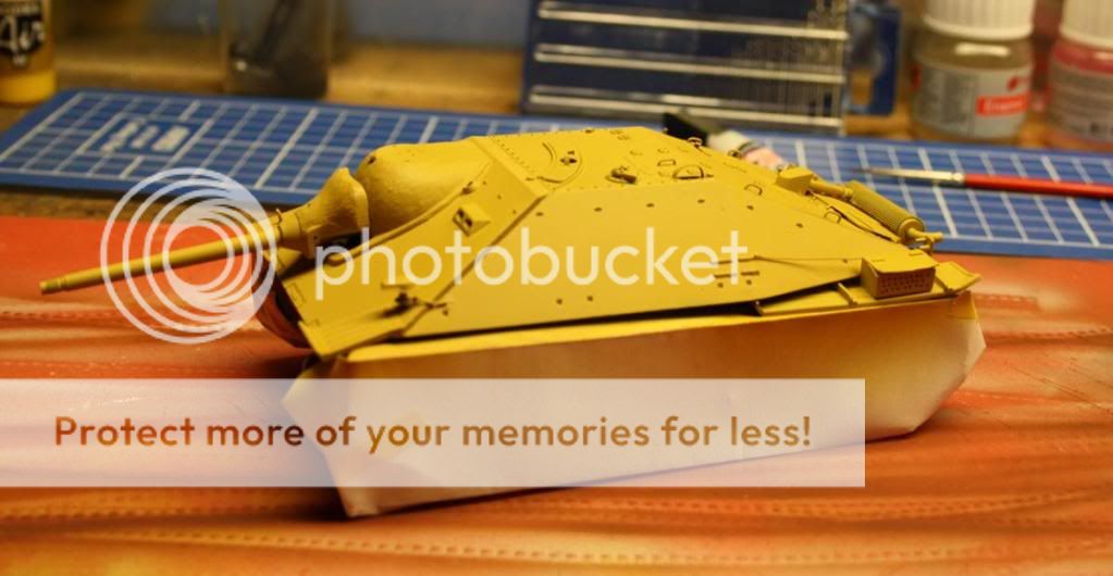

Okay, lite uppdatering.
Fått på bandlänkarna och lite wash och pigmentpulver. Börjar bli klart med underdelen.

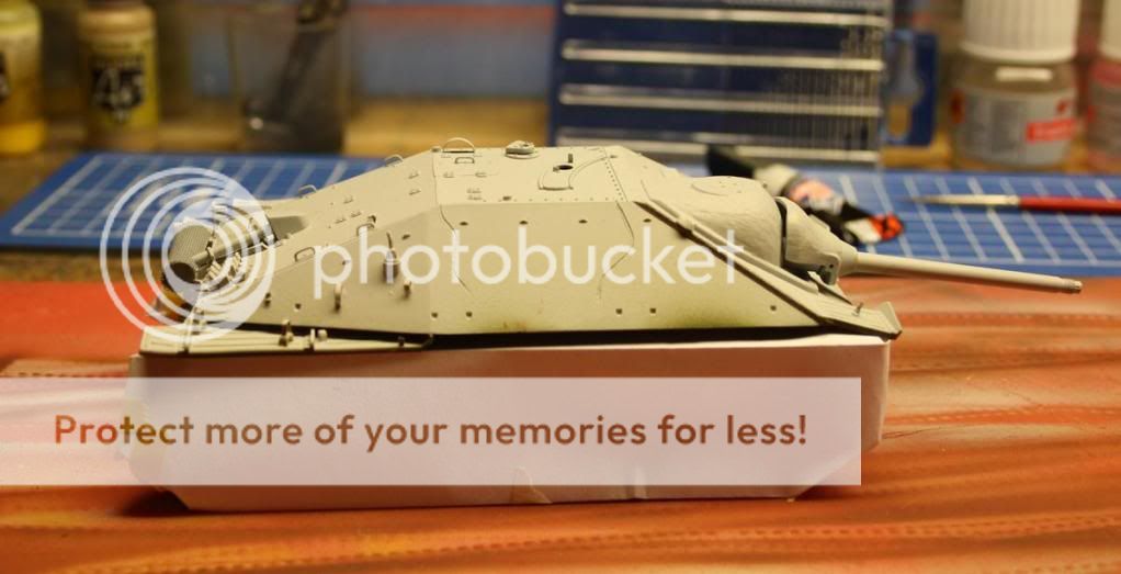

Det ska vara skyddsplåtar på sidorna som täcker överdelen av hjulen så det var bara till att maska av hjul och band.

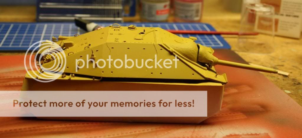

Sen blev det lite gult.

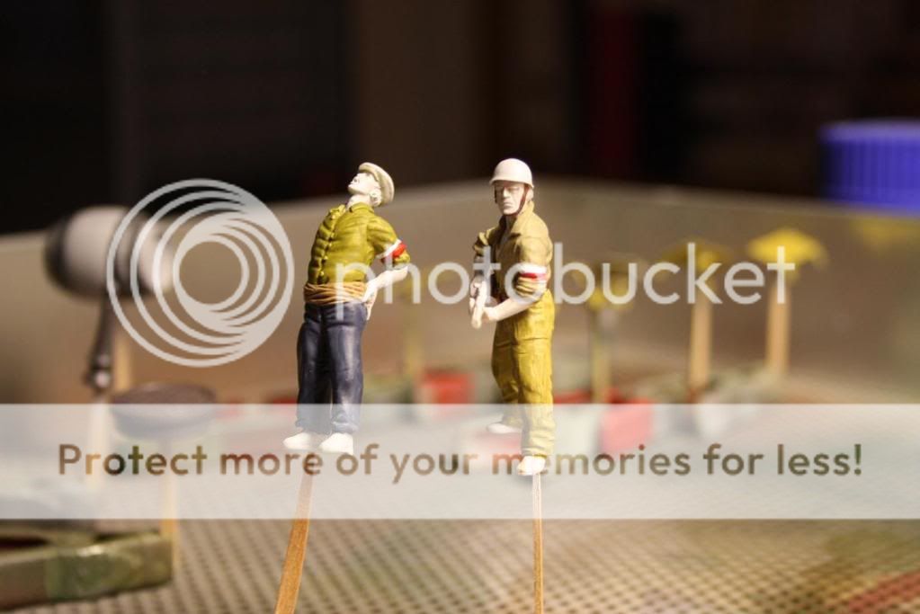

Mina upprorsgubbar har också börjat få lite kulör.

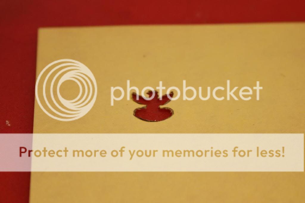

Sen har jag pulat lite med en schablon till det påmålade märket. Ska vara den polska örnen. Lätt stiliserad. Smile

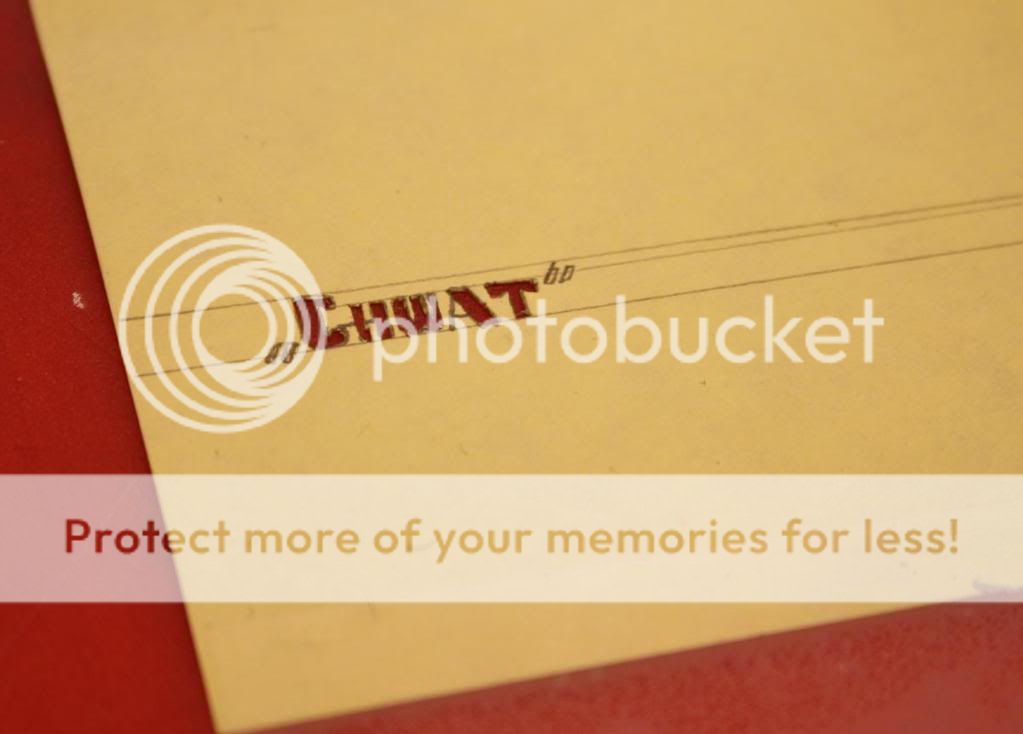

Även namnet på vagnen.

Ser bra ut, Magnus.
