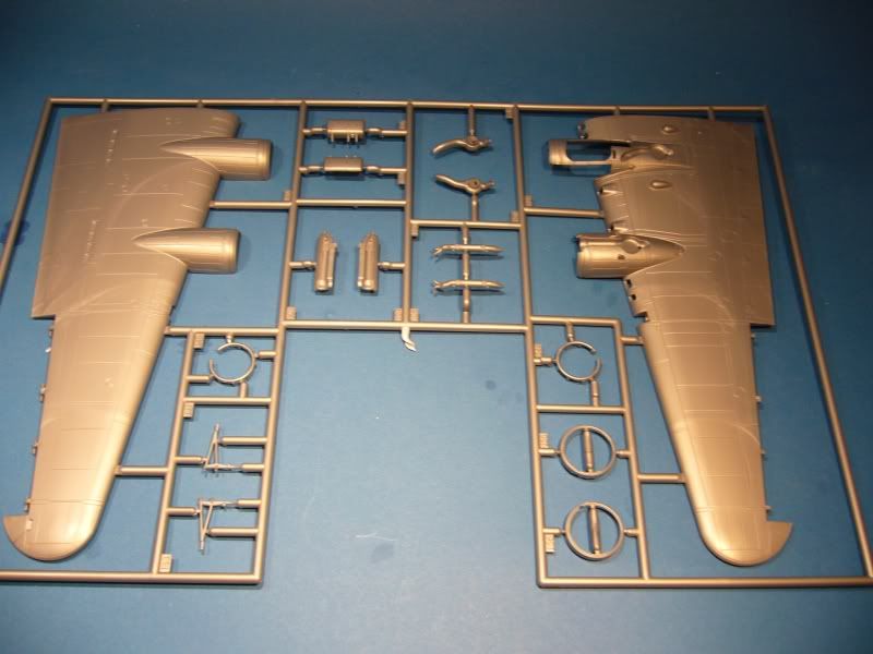

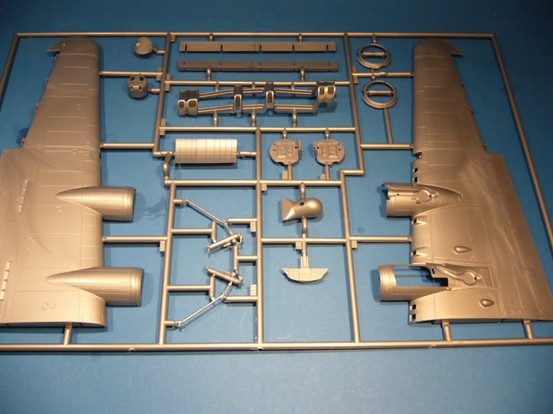

Här finnes vingar:

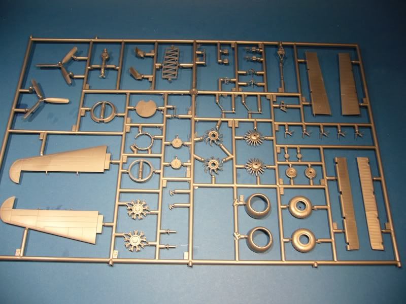

Två uppsättningar stabilisatorer och tillbehör

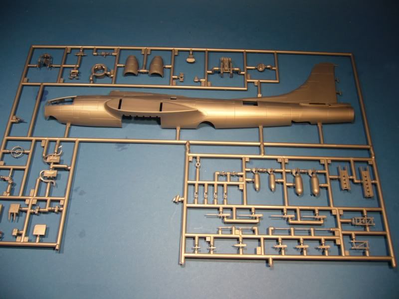

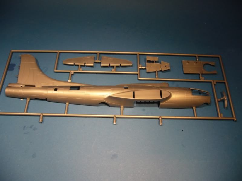

Kroppshalvor och drösvis med inredning

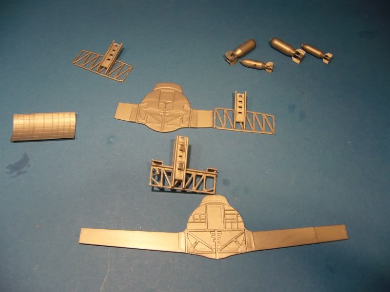

Delar av bombrummet och vingbalken

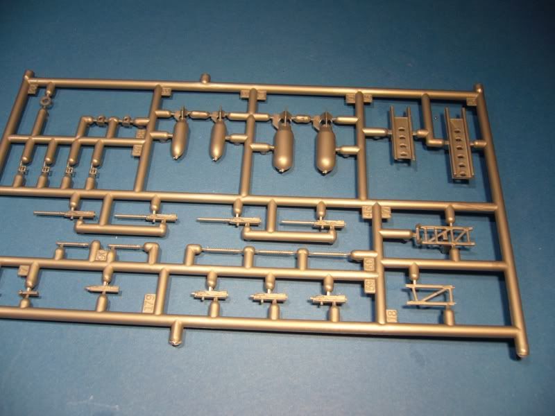

Beväpning i form av .50-kulsprutor och bomber

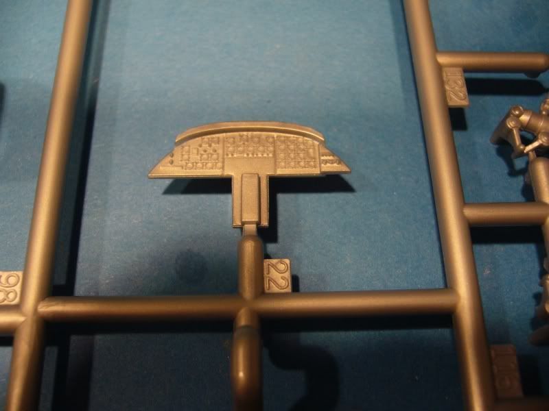

Till instrumentbrädan följer det med dekaler, ifall man nu inte vill pillemåla:

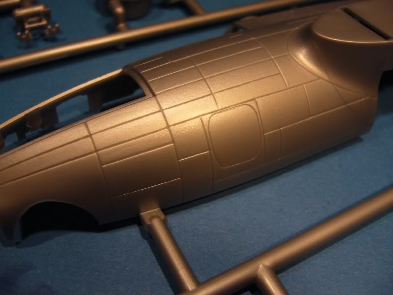

Ytdetaljering är ju enligt modet, dvs nedsänkta panellinjer:
Känns lite fel , och dom är lite grova. Kommer inte att spackla igen dom, så roligt är det inte.
Airfix gamla A Bit o' Lace med sina upphöjda nitskallar överallt kanske var mer realistisk trots allt.
Det är ju trots allt state of the art 1935 som vi talar om här =)

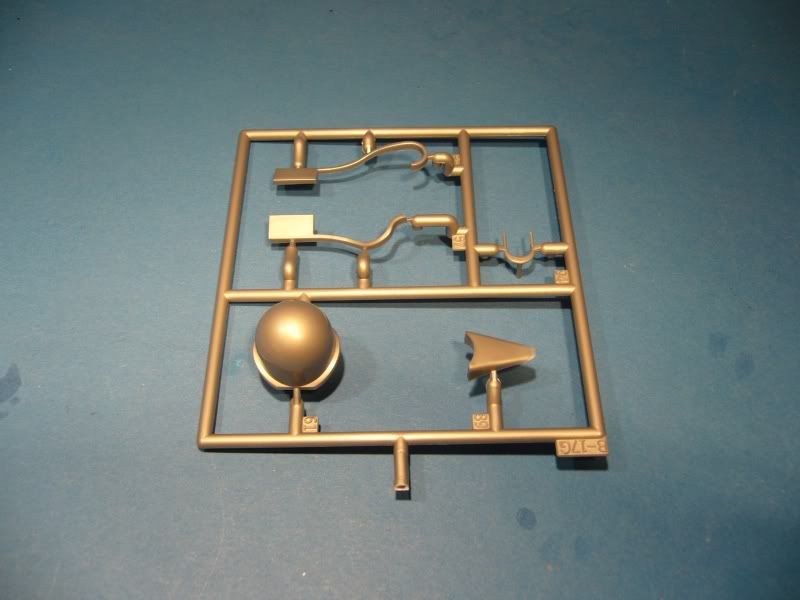

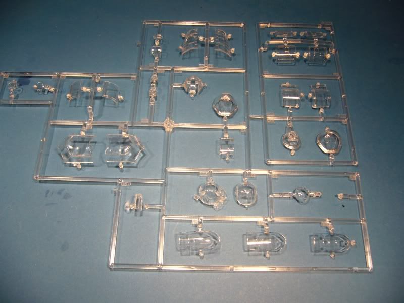

Klarplast således:
Jag räknar till två olika kabinglas, tre olika fönster för radiorummet, två olika fönster till sidoskyttarna i bakkroppen samt två olika noskoner! På tal om dom:
Har säkert glömt att nämna några ganska många delar...

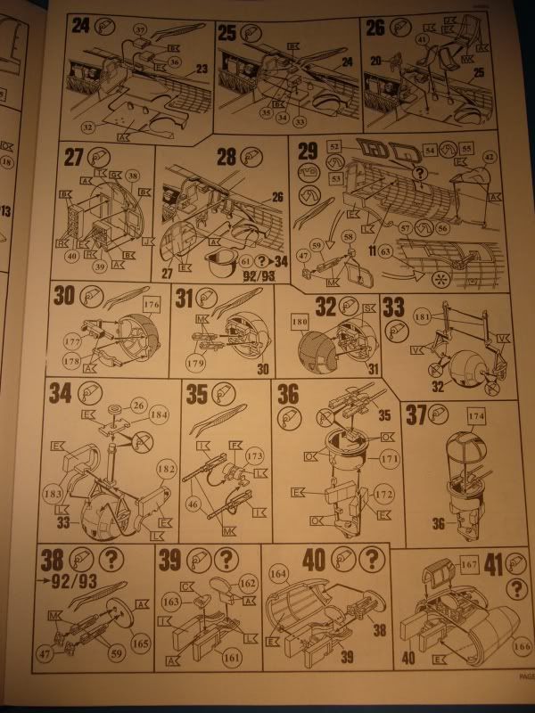

Till slut några ord om byggsatsens stora besvikelse: Beskrivningen!
Jag kan leva med Revells återvunna papper, och att dom inte ens häfta ihop det:
Men VARFÖR envisas dom med att trycka in så många steg på så liten yta som möjligt?
Jag menar, det här ser inte klokt ut:
Det är totalt 94 steg om man räknar med de tre för dekaler.
Revells Lancaster är precis likadan.
Kan dom inte ta lärdom av nya Airfix?
Där har vi nästan ett föredöme!

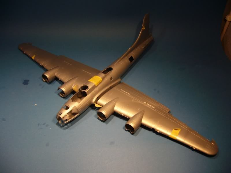

Kunde inte låta bli, jag var tvungen att plocka isär de största bitarna för att se om den är lika stor som man minns den?
(Jo, jag har byggt, eller försökt att bygga, Airfix gamla B-17G, när jag var 9 eller så Very Happy )
Det är ett stort jäkla as!
Jag undrar hur Vår Käre Stefan aka Phantom2 kan hantera sin när vingarna kommer på utan att peta ut ögat på sig själv?

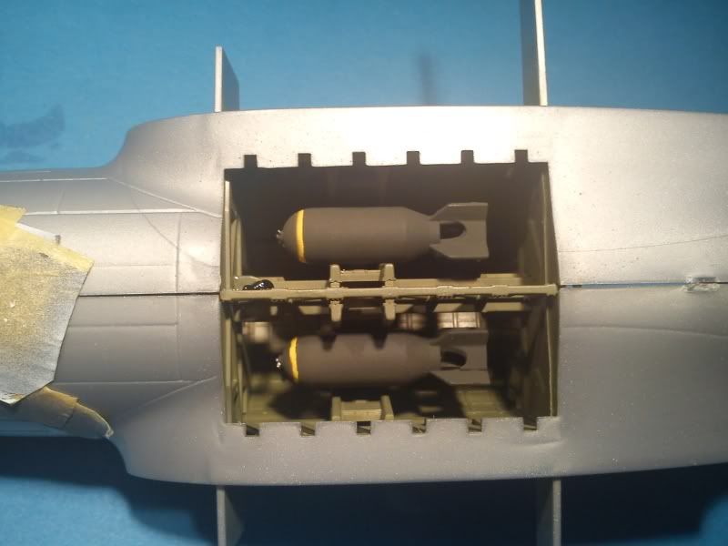

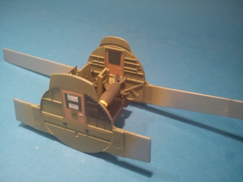

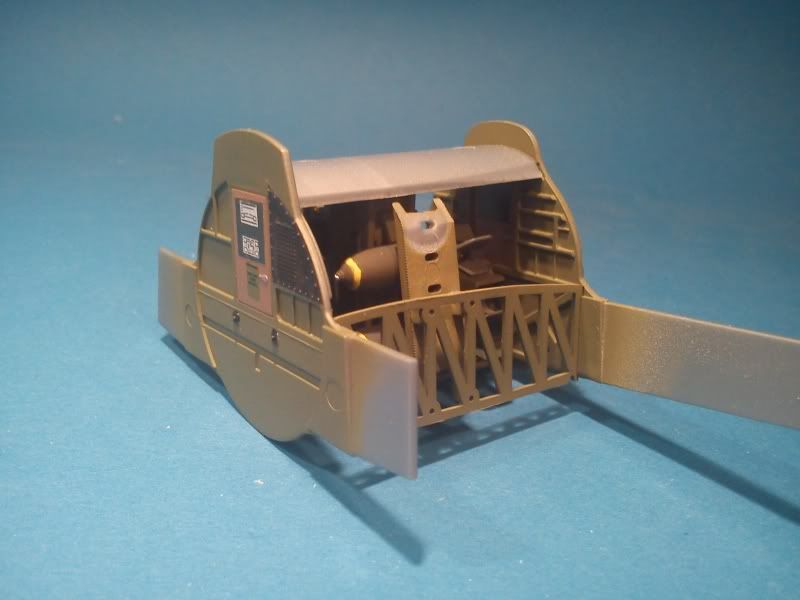

En trivsam stund senare, och alla delar till bombrummet är lossade, och skapligt hopsatta:
Blev faktiskt tvungen att spackla två sjunkmärken på bakre spantet. Tsssk Revell!

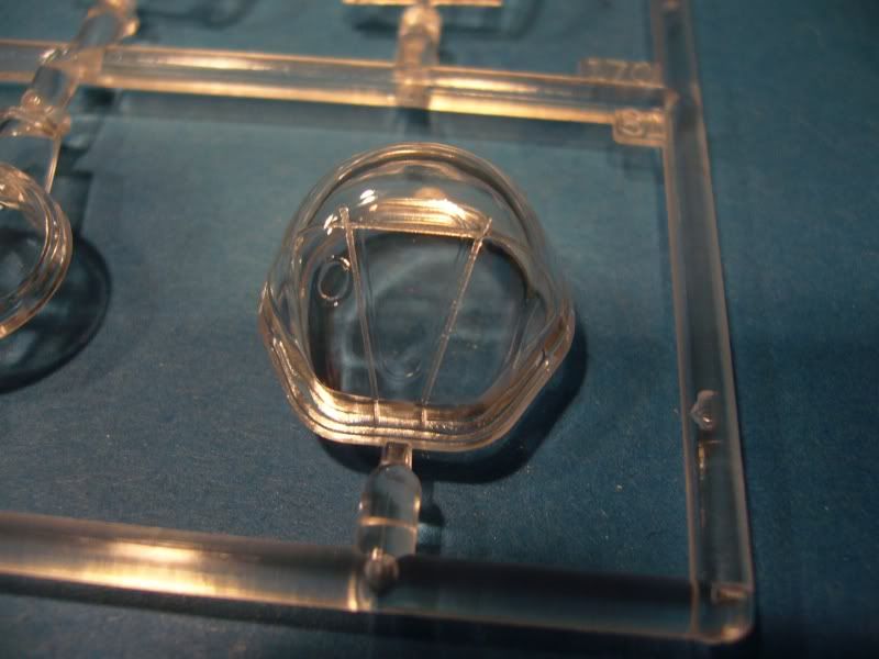

Har hittat ett bättre foto på nosen på Little Patches, som hon såg ut i början:
Här ser man tydligt att frontrutan består av två rutor på varje sida.
Som tur är finns den rutan med i lådan!
Tack Revell!

Den "extra" llilla vindrutan är ett säkert tecken på att "Patches" verkligen är en tidig "G", eftersom den rutan var standard på "F"-modellen.
Miss Lace (42-97976) hade den inte, hon byggdes redan 1942!
Däremot kunde sena "F" få haktornet monterat i efterhand, så det kan bli viss förvirring med varianterna.

Det bästa med bilden ovan är att det inte bara visar frontrutans utseende utan även frånvaron av den där stämgaffel-antennen framför den lilla astro-navigationsdomen.
Revell har gjort en gigantisk sak som ser ut som hornen på en texas longhorn och inte nåt litet smäckert antennjobb i Ø5 ståltråd.

Tills slut har jag lyckats slita mig bort från tillräckligt mycket för att faktiskt åstadkomma något i plastväg!

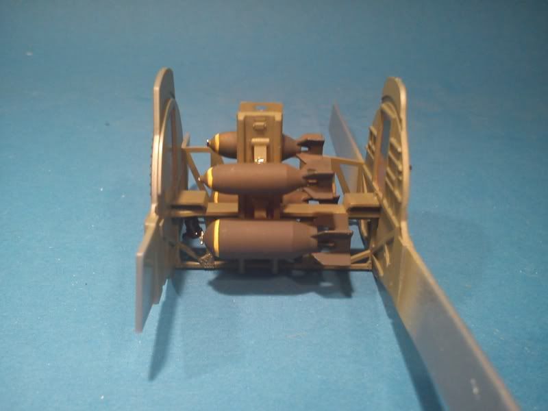

Bombrummet får väl kallas för färdigställt:
Hur katten målar man runda ringar enklast?
Detta tejpförsöket gick sådär, men det får duga. Bomblasten ser rätt ynklig ut i en sån stor maskin, men det tyckte man ju redan på den tiden Rolling Eyes
Och så, på med taket till gummiflottesutrymmet

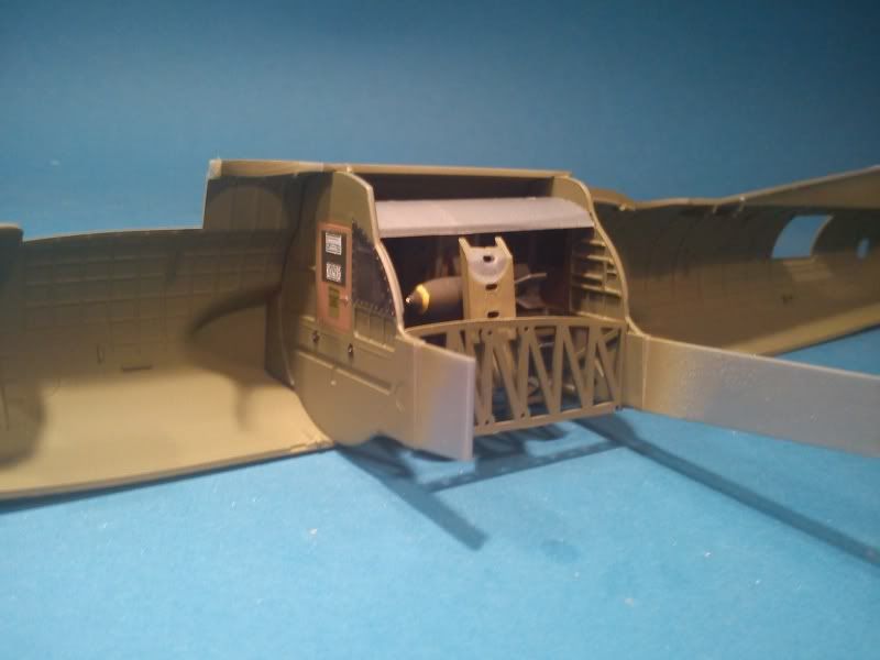

och provpassa i flygkroppen
Puh!
Allt fick plats, och jag verkar inte behöva fila alls för att kroppshalvorna skall gå ihop.
Gött med enkel passform!
Men man kommer inte se mycket av bombrummet när kroppshalvorna väl sitter ihop Neutral
Nåja, härnäst blir det att jobba sig akterut, med radiorummet som nästa anhalt!
(och använda den vanliga kameran igen och inte mobilkameran kanske...)
Sv: Little Patches (Revell B-17G 1/72)
Inlägg av Janne.S i tor sep 29 2011, 21:22
Tjusigt bombrum!
Ja det är inte det lättaste med de gula cirklarna kring bomber...jag funderade på en sådan där cirkelmall i plast med massa olika storlekar på cirklar.
http://www.kreatima.se/web/Produkter/Rittillbehor_och_verktyg/Linjaler_och_mallar/Cirkelmall-14970.aspx
Inlägg av MiniStuff i tor sep 29 2011, 21:29
Snyggers! kommer att bli fin denna Smile
btw, handspriten dök upp idag på em och jag skeppar din låda imorgon Razz
Inlägg av Matt_Public i tor sep 29 2011, 23:29
@CAS skrev: Hur katten målar man runda ringar enklast?
Cirkelmall. Avtagande storlekar på hålen.
Först ett större hål längre in på kroppen (fäst bomben med häftmassa) åsså spreja gult.
Sedan ett mindre hål (hamnar automatiskt längre ut) åsså spreja grönt. Ta-daa!
Dessutom: apsnyggt bombrum. king
