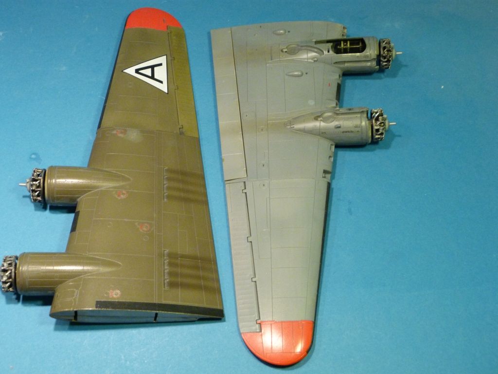

Inlägg av cas i sön aug 26 2012, 21:07

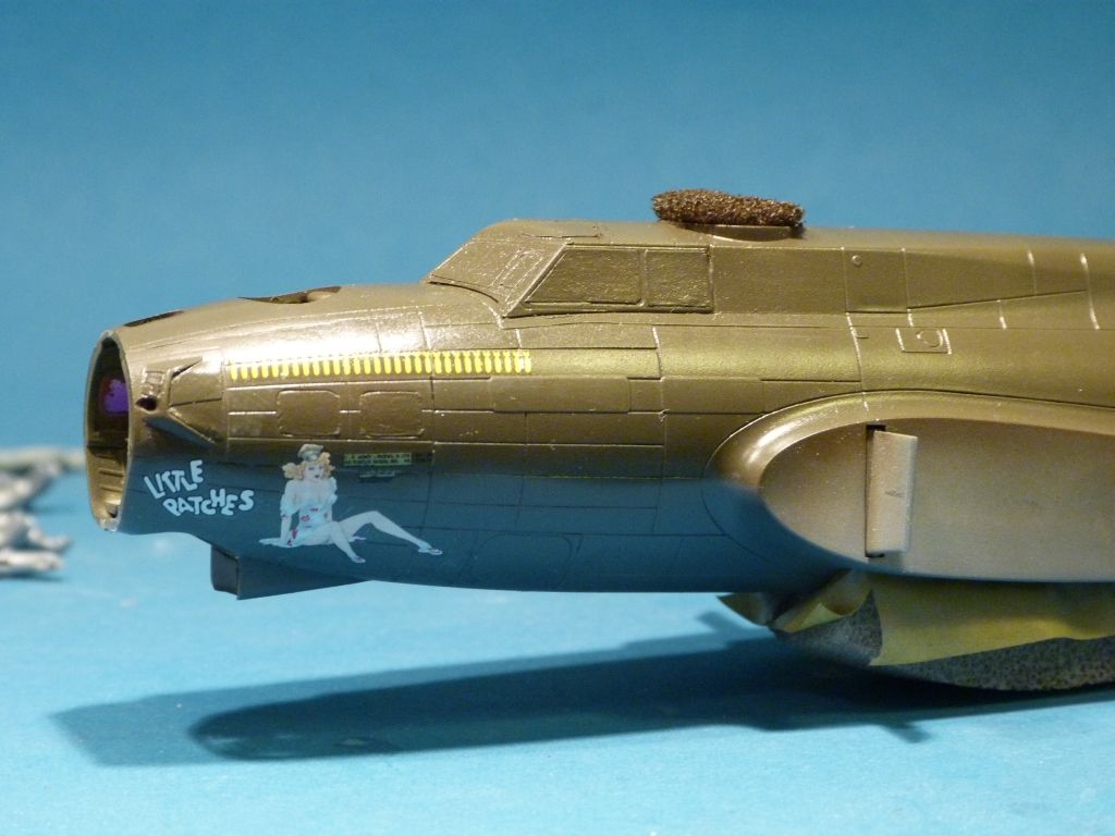

Och då var hon på plats! cheers
Kits-world dekalerna var utmärkta och fantastiskt vältryckta. De verkar funkar rätt bra ihop med Micro Sol/Set också.

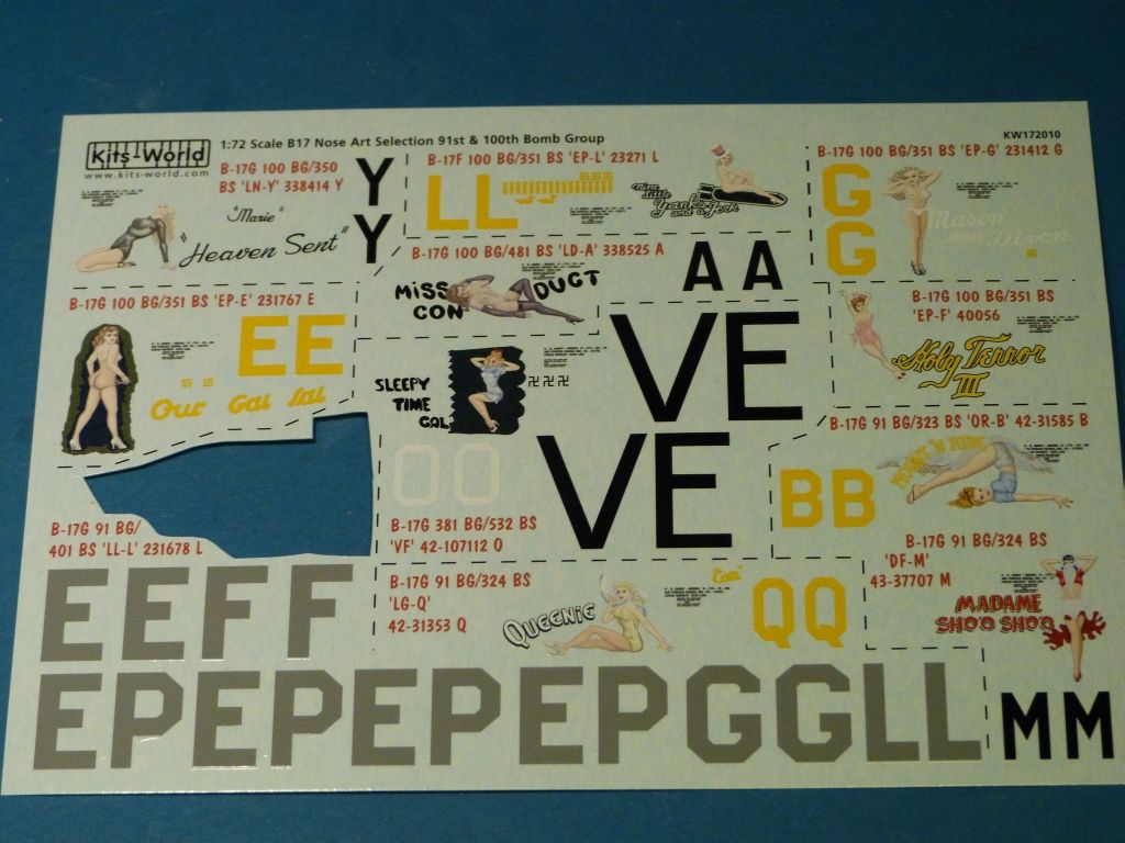

Fast det känns lite fånigt när det ser ut så här efteråt:
Nån som känner ett sug efter nån av donnorna så är det bara att säga till!
Jag kommer nog inte bygga allihop, åtminstone inte på några år =)

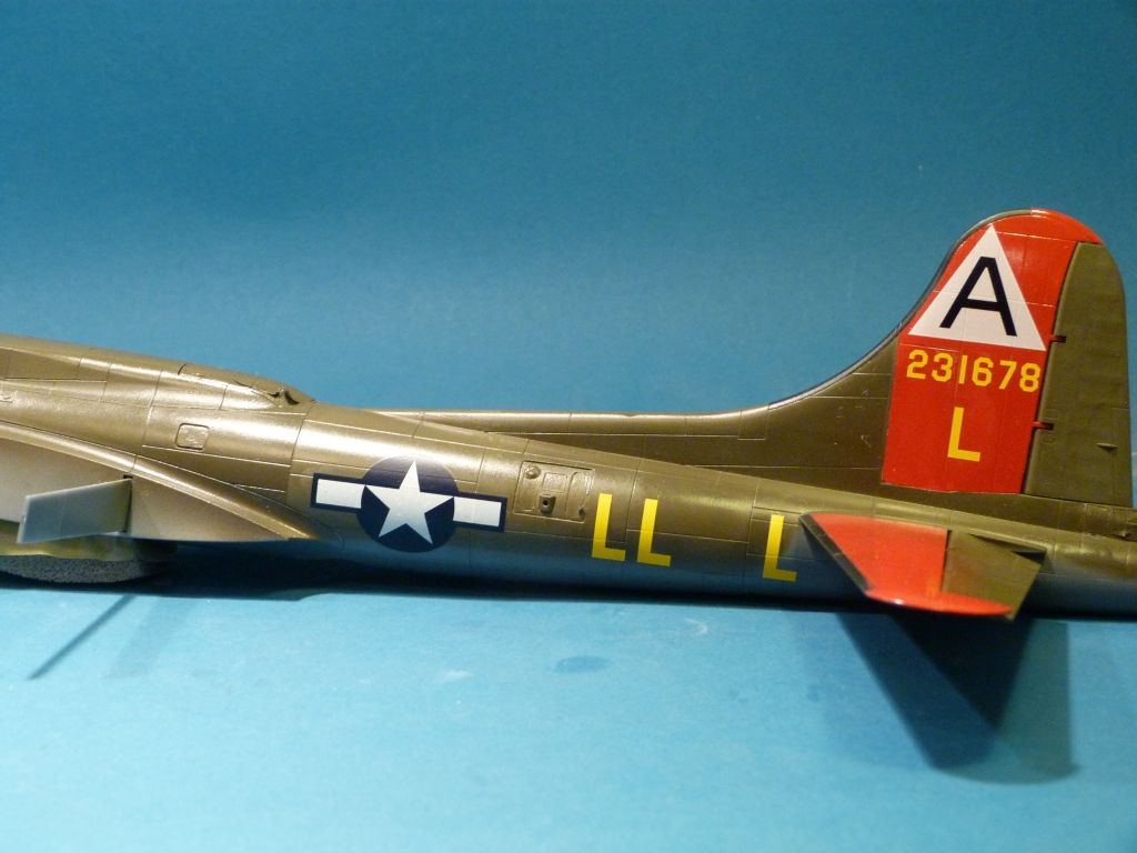

Naturligtvis måste det ske en liten olycka också!
Den röda Micro Sxx-flasken missfärgade klarlacken! Ändå hade Johson-lagret fått härda i flera dar innan detta hände.
Eller kan det bero på att jag hade på Sol och Set samtidigt, och dom därigenom reagerade med varandra på ett skumt vis?
Isch.
I värsta fall får jag väl måla lite mer rött Rolling Eyes

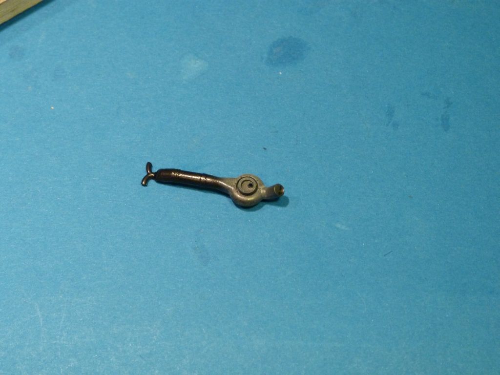

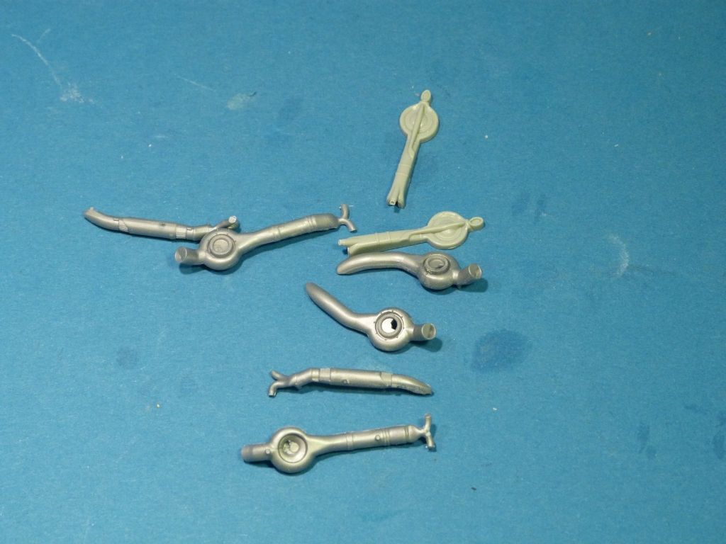

Nåväl, nästa utmaning är att få det här
att se ut som det här
Nån som har bra idéer på sånt?
Sv: Little Patches (Revell B-17G 1/72)
Inlägg av Janne.S i sön aug 26 2012, 21:33
Tjusigt dekalerat Very Happy
JAg tror det är klistret som sol:en reagerar på...lägg på lite klarlack så försvinner det om det inte dunstar av sig själv.
PS.
kommit på att om man häller upp lite johnson i en burk och spär med lite Ajax crystal clean ( i staterna använder de windex, bara det är ammoniak i så blir det bra) så blir det en hejdundrande dekalvätska. När man e klar lägger man bara locket på och spar vätskan tills nästa gång. superbra att försegla dekalerna med åxå då ammoniaken löser upp omkringliggande Johnson så allt blir slätt och fint när det torkar.

Inlägg av linusorn i sön aug 26 2012, 23:29
Snyggt, det där löser sig säkert när du får på nästa lager med klarlack.

@cas skrev:Nåväl, nästa utmaning är att få det här att se ut som det här.
Citadel-wash. Plenty of it.

Christer jag köper gärna "heaven sent" bruttan av dej, om du inte ska bygga den.
Har pga din b-17 en på väg hem till mej nu.

Inlägg av cas i mån aug 27 2012, 08:03
Ok, ett lager lack till får vi hoppas på!'
När man blöter ner det så försvinner det mesta av det, även i torkat läge.
Janne, Johnson-Ajax trixet skall provas!
Kent, Heaven Sent är din. Skicka PM med adress bara eller så tar vi det på ModellGBG.
Kom bara ihåg att du behöver lite nuffror också men Kitsworld har ett ark för det också.

Inlägg av MiniStuff i mån aug 27 2012, 09:53
Snyggt Christer!
Den där "olyckan" med dekalen/klistret känner jag igen från nyligen när jag lade på dekaler på J21:an, fick det på några ställen när jag höll på men det försvann när jag kladdade på mer av nr 2 (sol?!). Så det är nog klistret som Janne säger och verkade inte vara så stort problem som jag först trodde när jag kände klumpen i magen.

Inlägg av Stefan E i mån aug 27 2012, 10:17
Snyggt bygge, och söt noseart! cheers
Mitt recept på avgasfärg brukar vara; Antik Brons(Hu171), Aluminium(Hu56) och Roströd(Hu70).
Jag blandar på känn tills jag har fått den färg jag vill ha (mest Antik Brons och roströd, med bara lite alu.), och penselmålar avgasrören, så jag får den där lite gryniga ytan.
En generös wash med svart/Burnt sienna oljefärg ger sot och fläckar.
Avgasrören på nästan alla mina byggen är målade så här, kolla tex på min 1/32 Raiden-byggtråd.
Ytterligare ett lager klarlack brukar få fläckar efter dekaleringen att försvinna, som Janne redan sagt.

Snygg dekalsättning, underbar nosart Christer!
Det där med missfärgningen fixar sig nog efter alla goda råd du fått, många fina pinuppor var det på det dekalarket, jag har en Airfix B-17G i min stash har inte kollat på den på väldigt länge, troligen inte den bästa
B-17 modellen men den är säkert byggbar om man lägger ned lite extra jobb på den, kan du avvara Queenie nosearten så tar jag gärna den, 42-31353 är det artikelnummret på det tillhörande arket till den nosearten?
Har Hannants det dekalarket?

Ok, skall tota ihop nåt lite joxigt med citadel-färger och sen gå lös med Tamiya-smink så får vi se var vi hamnar.
Björn, Queenie kan gå att ordna. 42-31353 är förmodligen serienumret på kärran. Det tillhörande arken heter KW172005 och KW172006.
Titta på Kits-Worlds hemsida
Det är bara siffror, bokstäver och kill marks, inga nationalitetsmärken eller stenciler!
Queenie är märkt LG-Q med stora gula bokstäver och jag gjorde slut på alla L på KW172006, men jag kan skicka med några F istället. Den händige kan säkert lösa det =)

Tack Christer!
Jag får köpa in de två arken du rekomenderar, har tittat på dom och ser att jag behöver använda dekaler från båda arken.
Hittade lite digitala bilder "Queenie", och om dom stämmer så skall det även vara ett mindre gult "Q" på vardera sidan av fenan och sifferkombinationen 231353.

Inlägg av cas i fre aug 31 2012, 15:19
Jippi!
Ett nytt lager klarlack fick bort missfärgningarna!
Och det betyder vädringsdags!
Fram med Tamiya Buff Smoke What a Face

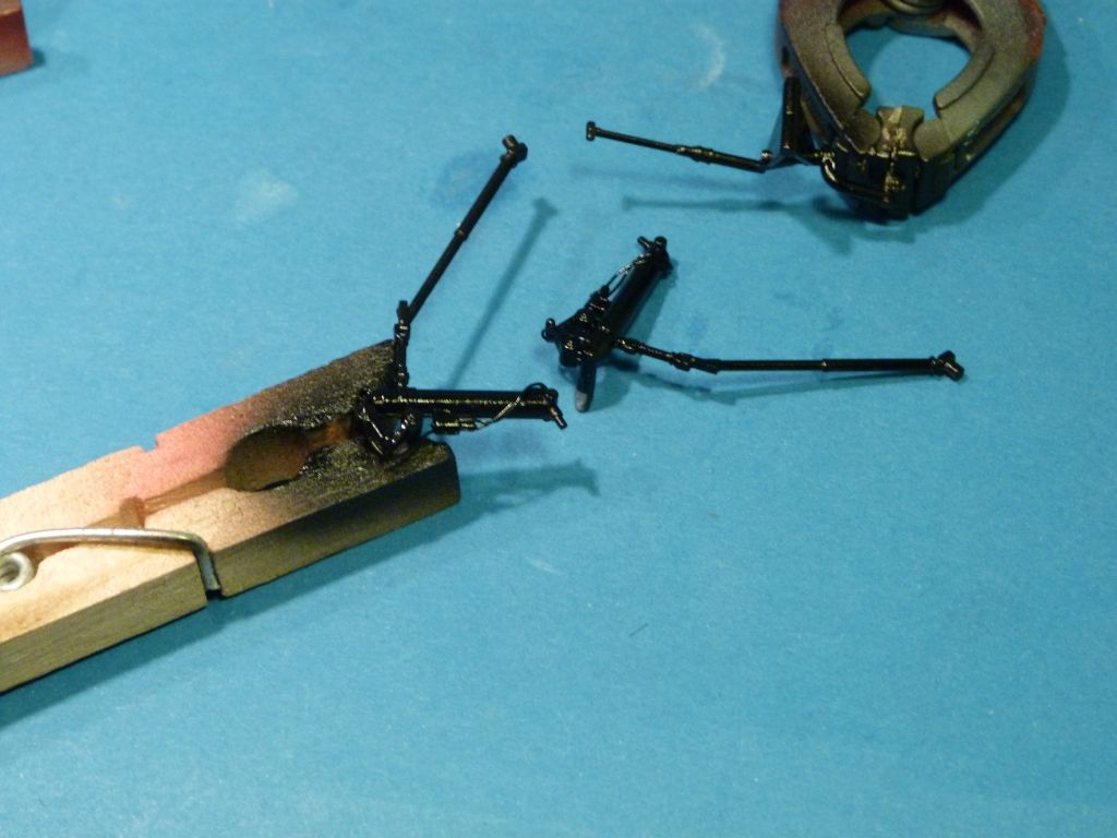

Har man väl fått för sig att huvudlandställ ser bättre ut med lite sladdar här och där så är man ju tvungen, även om deadlinen är mindre än två veckor bort. Tur att blytråd är så gemytligt att jobba med.
Avgasturbo efter diverse misshandel med mörk metallic, smoke och lite buff på det. Saknar ett extra intag, sen kan den monteras på motorgondolerna.
