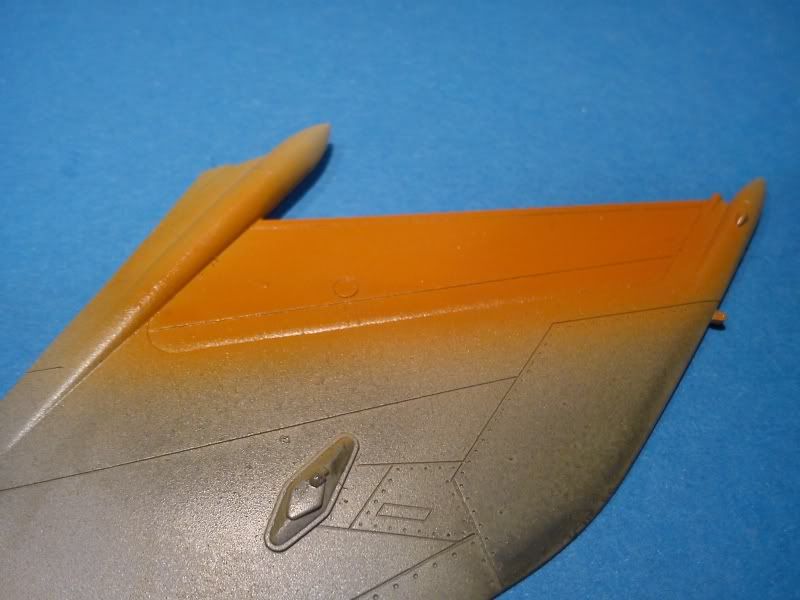

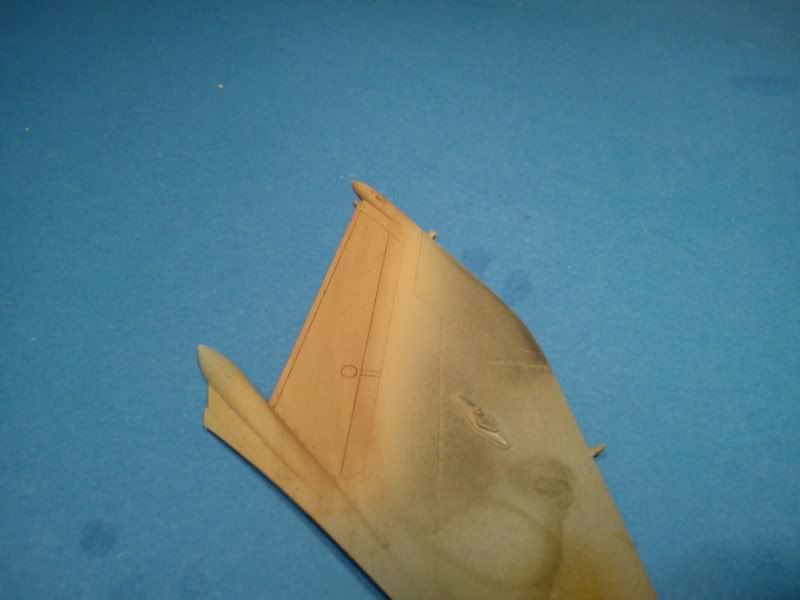

Här har jag målat rodret i tam XF-59:
Efter det har jag blaskat på (lite för flödigt, men jag var otålig) med Clear orange , tam X-26 tror jag.
Nånting som tillför fibrer och oregelbundenhet behövs helt klart, men lystern är alldeles utmärkt för lackat trä!

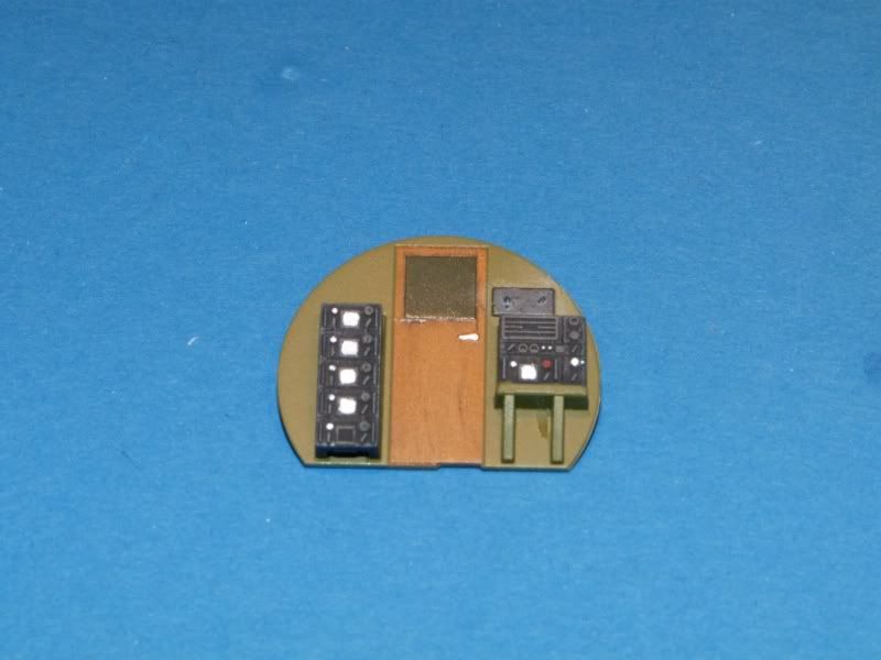

Radiorummet börjar ta form:
Usch vad snett ljuddämparmattarn eder undertecknade klåpare har målat Embarassed
Undrar om jag kommer undan med det när väl kroppshalvorna har satts ihop?
Fast det klart, nu när hela intarweb kan se det så får man väl åtgärda det...

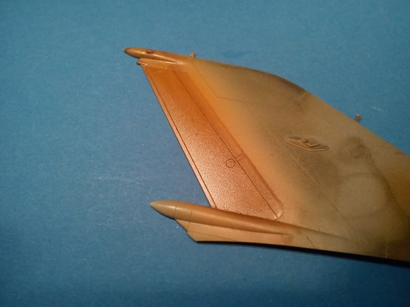

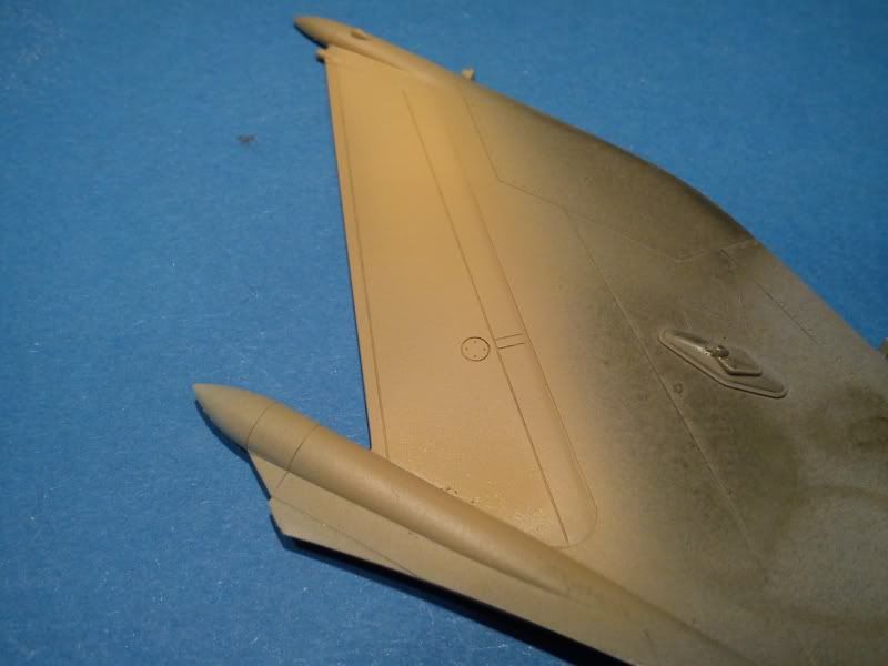

Nytt försök till trämålning, den här gången med Mig Pigment!
Samma grundfärg som tidigare.
Har aldrig använt sånt pigment tidigare och där kan man helt klart laborera sig blå, eller kanske snarare brun.
Man skall försiktigt borsta på Dark mud (P033) i ådringens riktning.
Blir det klumpar kan man alltid skylla på kvistar eller något Cool
Sen på med den genomskinliga orangea färgen igen:
Det får duga, för min begränsade kunskaper i området.

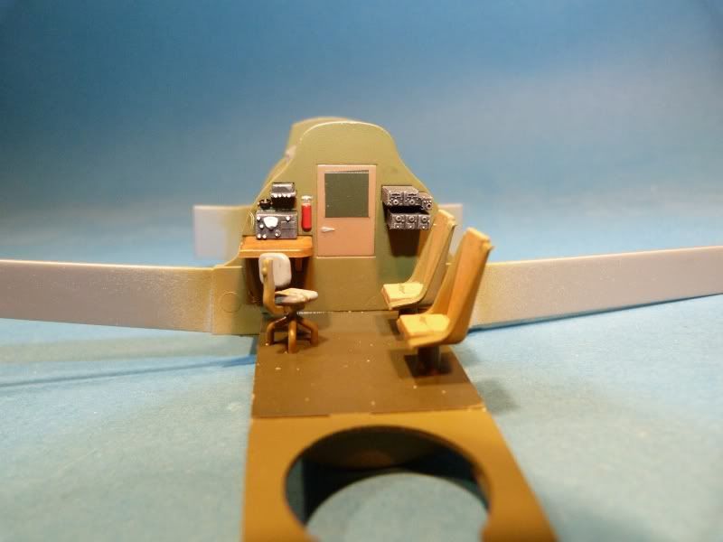

Såhär ser radiorummet ut just nu:

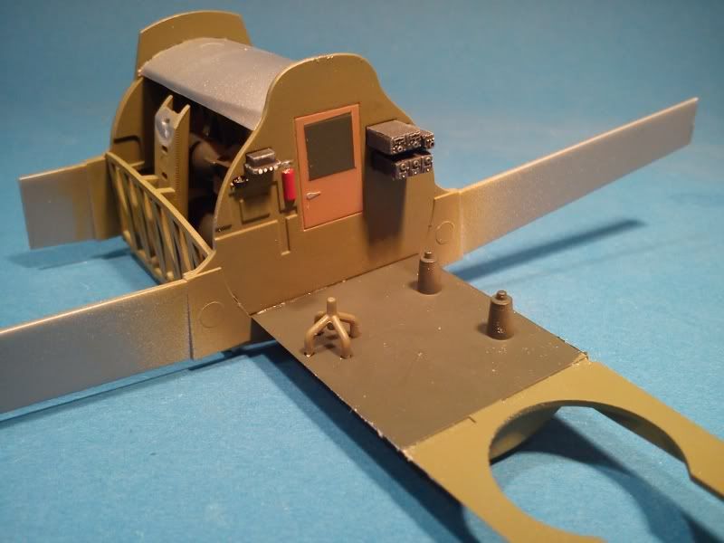

Mer radiorack sitter på skottet riktat akterut:
Här blev jag rätt nöjd med träeffekten på dörren Very Happy
Fortfarande skall det målas bälten och hängas upp syrgasflaskor mm...

Snyggt! Träeffekten blev ju supersnygg!

Ser ut som ett rum från något gammalt brittiskt polisdrama. Very Happy

Stilig dörr cheers är det björkplyfa med lite lackbets på?

Jäpp, äkta björk av plast!
