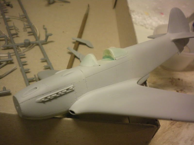

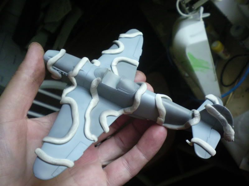

Vallejo grå primer, en riktigt bra produkt.
Tamiya Xf-23 light blue med lite extra blå i på en försiktig preshade.
Xf-66 light grey med ganska mycket vitt i ligger som grundcamo, dark seagrey med likaså vitt i blir det mörka camot.
Blev en del överspray men en touch med det ljusa och det klarade sig ganska bra.
Om man frihandar så ser man inte överspray på samma sätt, här blir det väldigt markant var korvarna satt.

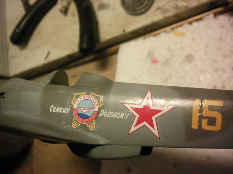

Slänger in en bild på dekaler in progress. Gul 15 gick sönder i flera bitar men jag fick ihop den hyffsat.

Det kan inte vara alltför mycket dekaler på den där va?
Sv: Eduard Yak-3 "red devils" 1/48
Inlägg av Matt_Public i mån okt 03 2011, 15:56
Skojsiga dekaler.
Ser ut som om ett slaviskt ornitolog-gäng om och gått ut i krig.
Också: riktigt tjusigt målat. Bra där! king

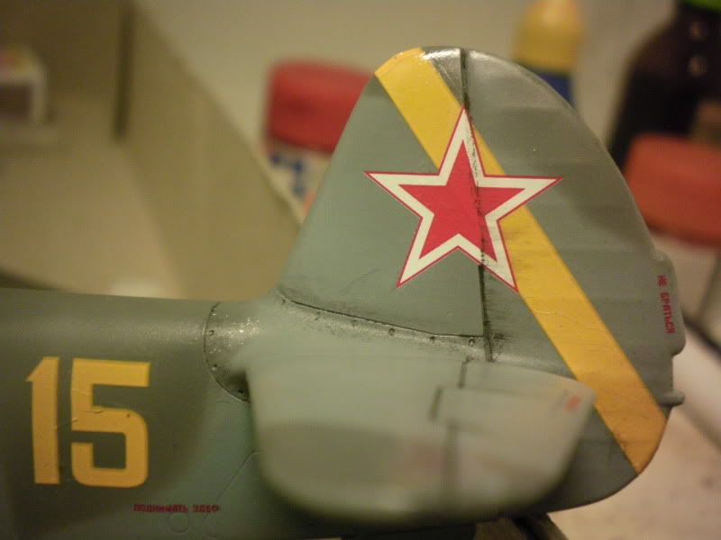

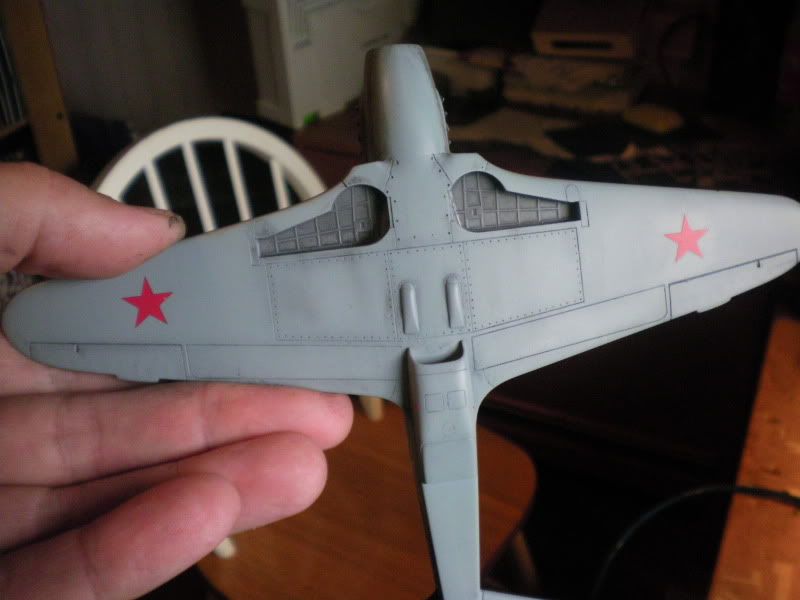

Sådär skall det se ut på undersidan. Sparsamt med dekaler.
Likaså på ovansidan ingenting faktiskt.
Lite skav på plåtarna, jag vet inte vad som är trä och vad som är plåt men det gör nog ingen annan heller.
Får nog fixa med skarven fena och sidroder.
Syns det att skevrodren är något ljusare, ville markera en viss skillnad mellan duken på rodret och trävingen.

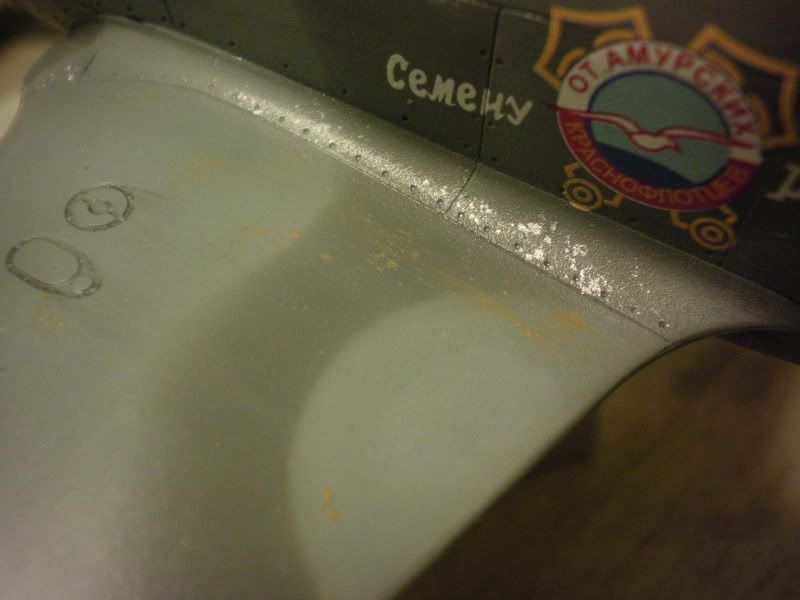

Notera den hemska grova färgen i vingroten. Ser ut som antislipp yta. Har gjort lite metallskav och även något träskav.

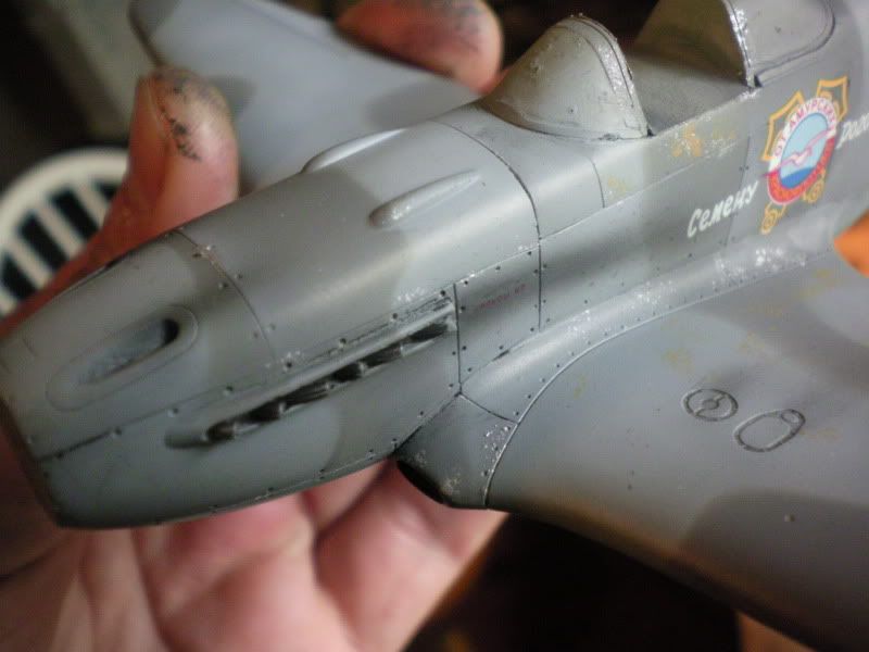

Snyggt!! Vad gjorde du metallskavet med?

@dm4 skrev:Snyggt!! Vad gjorde du metallskavet med?
Juuust! Berätta nu för Farbror Public. Very Happy
Inlägg av Caverö i ons okt 05 2011, 14:43
Tack för att ni frågar. Very Happy
Okaj, skavet är enkelt framställt med hjälp av en liten liten bit gul kökssvamp som med hjälp av pincett och alufärg duttas på väl utvalda ställen.

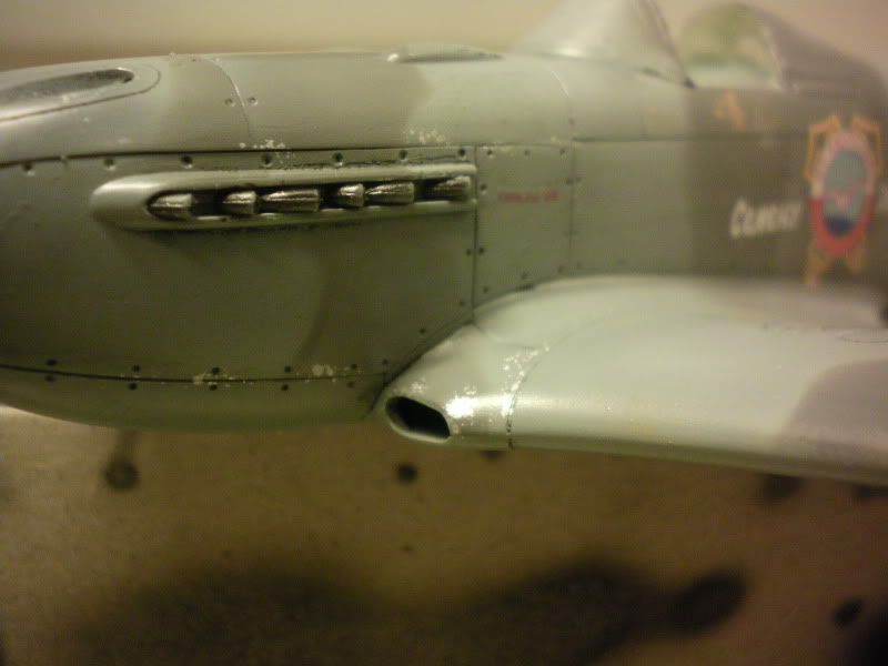

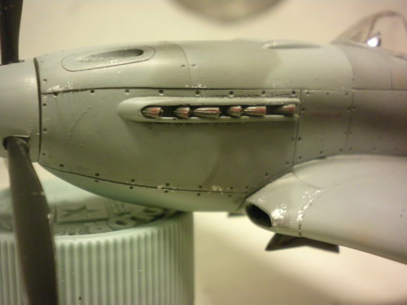

Ett par bilder till på skav.
Lagt på lite rost på topparna av avgaspiporna.
Ett fint ställ med.
