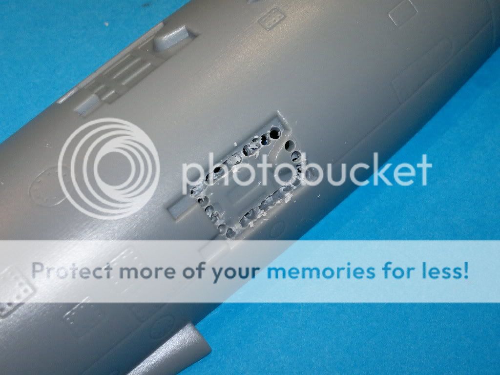

Dags att dra igång detta bygge på allvar.
Det första plastdelarna har hamnat på byggbordet.

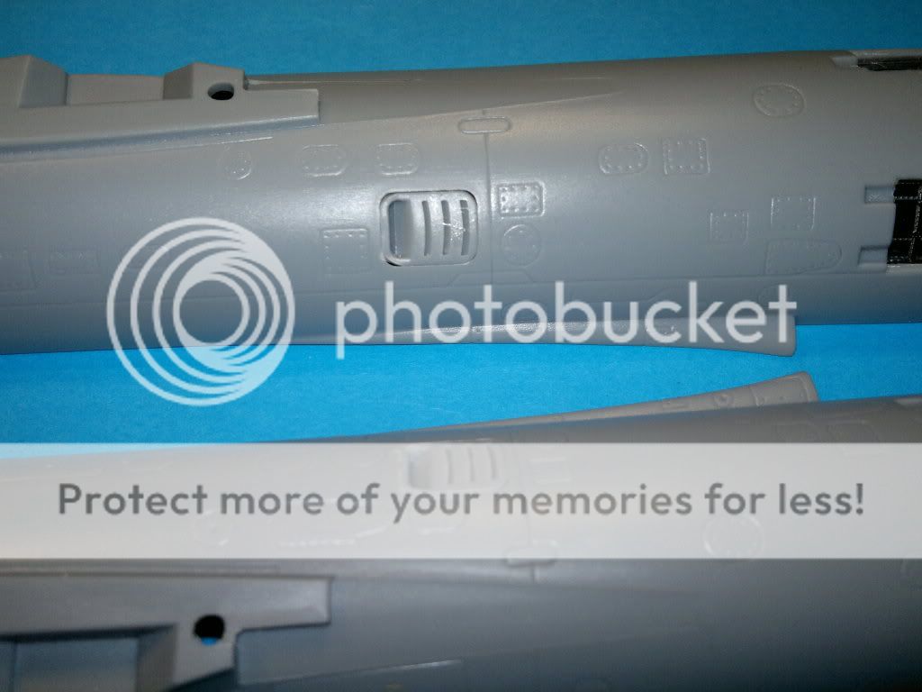

Jag ska ju försöka använda allt i Eduards seten jag har köpt till detta bygge, så de gjutna brunnarna till luftbromsarna måste bort.
Och tyvärr så räcker det inte med att bara ta upp hålet.
Insidan måste också jämnas till, annars har man ingen bra fästyta för den nya hjulbrunnen.
Och detta tog ungefär två timmar att snida till.
Så då är det ju bara att upprepa detta tre gånger....

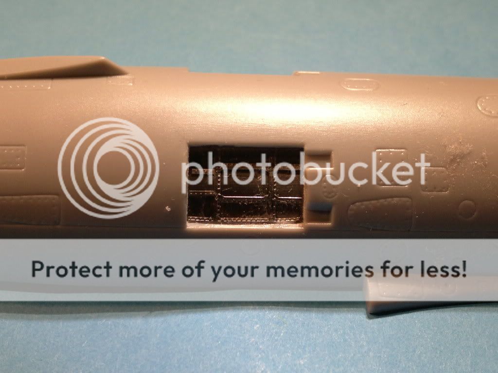

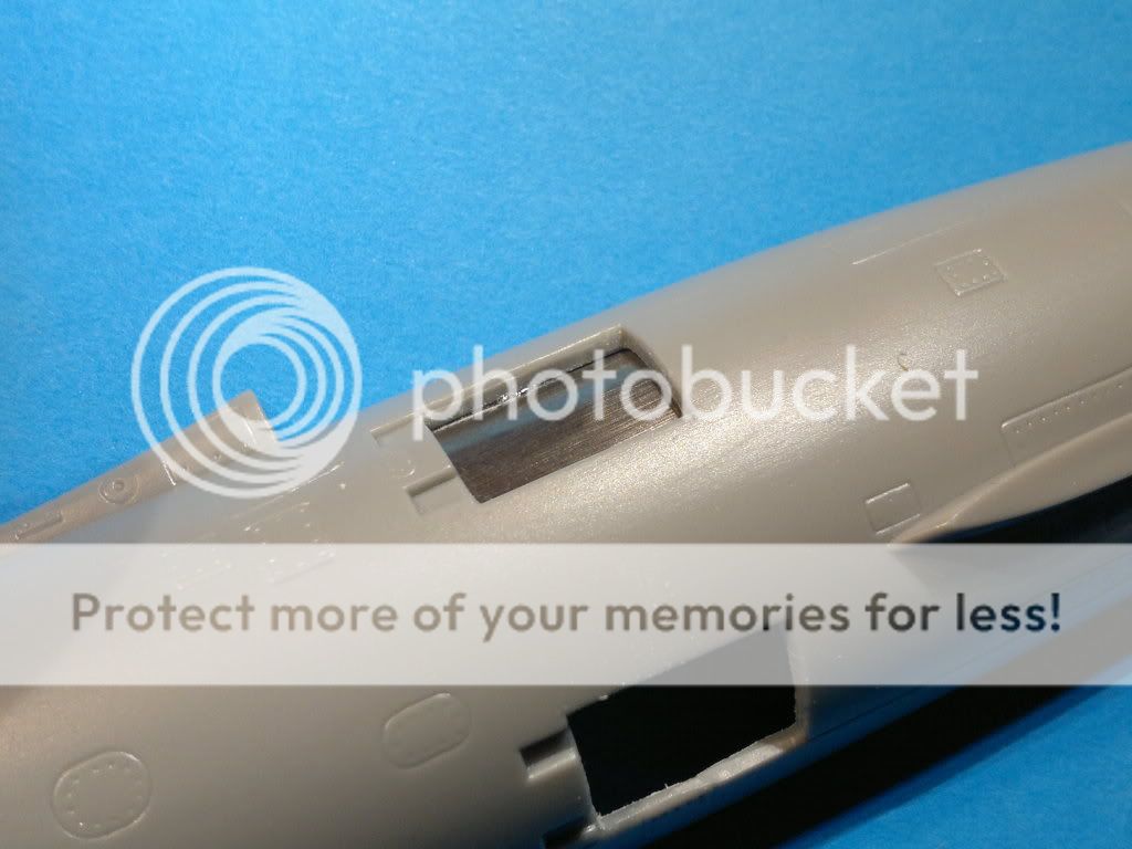

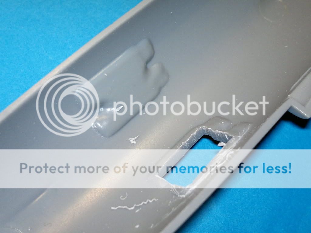

När alla hål var upptagna så var jag bara tvungen att test lite ets.
Först en plåt från insida.
Infästningen kan man inte klaga på.

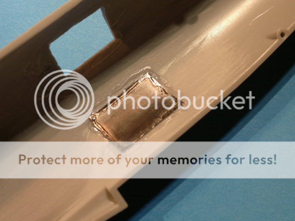

Och så på med lite mer ets iform av ett ramverk.
Nu är mina ögon för trötta för att fortsätta med detta.
Men jag är ju ledig hela veckan så det lär bli några uppdateringar till innan jag ska tillbaka till jobbet.

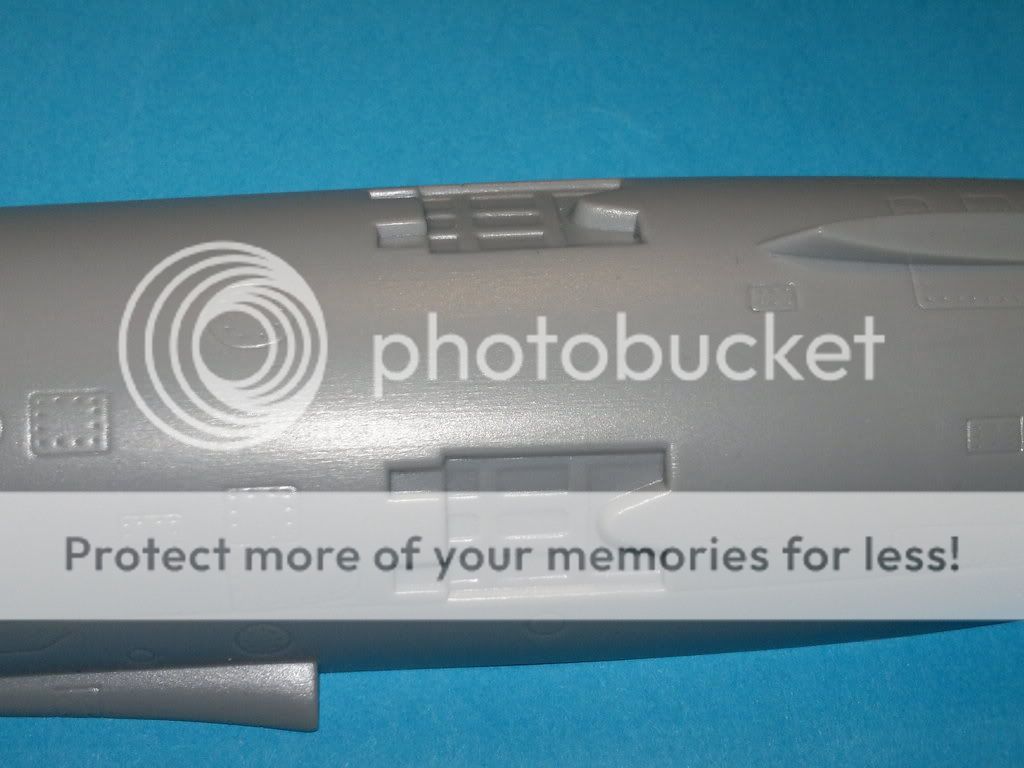

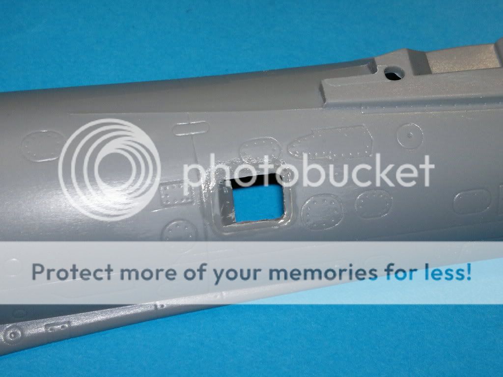

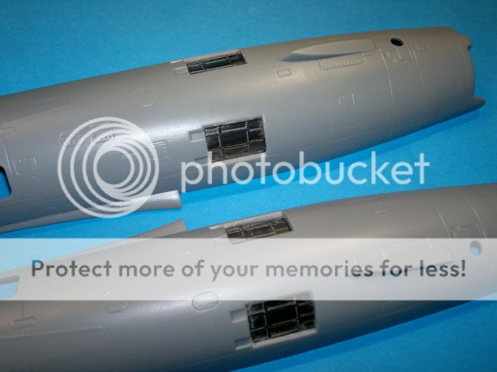

Nya brunnar till luftbromsarna.
Dags att ta sig an utblåsen ut med ryggen.
För att inte sabba ramarna valde jag att limma dem på plats först innan jag täljer bort gallret och ersätter det med PE.
Och så var den kirurgin avklarad. För säkerhets skull penslade jag kanterna på ramen med Tenax.

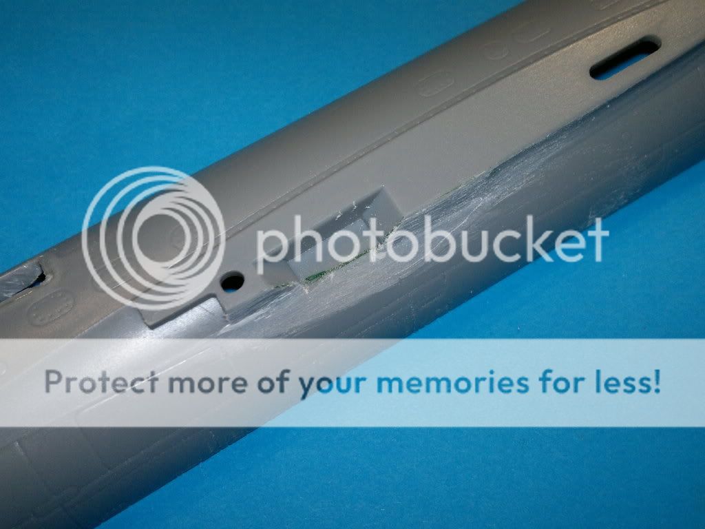

Efter gårdagen var jag rätt nyfiken på hur vingrots-kirurgin skulle gå.
Så jag kunde inte hålla mig när vi kom hem från filmen.
Detta är vad som ska bort.
BKM-versionen har inte skidorna på landningstället och därför buktar inte hjulluckor och vingroten på den versionen.
Ca en timme senare så ser det ut så här.
Inte speciellt svårt.
Godset är tillräckligt tjock så jag riskerade aldrig att skära igenom.
Det är lite kvar att snygga till men det tar jag när väl vingarna sitter på plats.
Jag använde bara handverktyg till det.
Jag har en dremelkopia, men jag gillar inte att använda den på plast.
