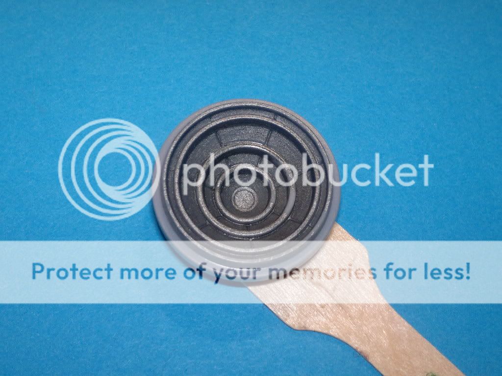

Här kommer en kort uppdatering.
Jag försöker jobba klart allt som ska stoppas in i planet.
Utblåset har fått lite ets delar och noskonen är ihopsatt.
Jag passade på att fylla nosen med så många små blysänken jag kunde hitta.
Ritningen säger 10 gram, men jag fyllde hela så den väger nog minst 50 gram.
Men det kan aldrig skada.
Ska försöka måla luftintaget senare i kväll.
Fortsättning följer.

Inlägg av Azgaron i lör nov 12 2011, 18:10
Snyggt! Det gör en hel del med lite ets!
Lite extra vikt i nosen kan inte skada, bättre ta det säkra före det osäkra. Wink

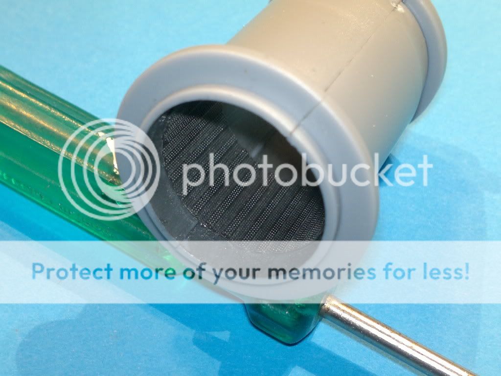

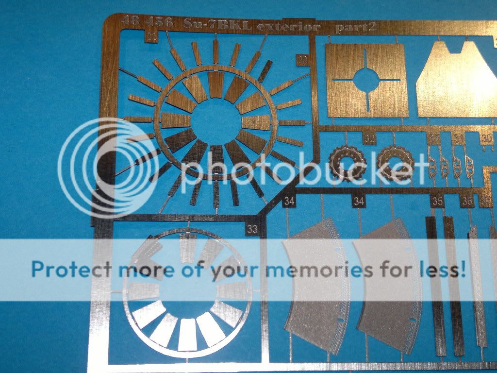

Hej igen,
Lite mer hann jag med ikväll.
Utblåset är färdigt.
Först lite ets inuti.
Och dessa ska bli själva utblåset.
Jag måste säga denna origami session faktiskt inte var det minsta svår.
Mycket lättare än jag hade inbillat mig att det skulle vara.
Och jag är mycket nöjd med resultatet.
Nu måste jag bara slipa till insidan av flygkroppen så att utblåset sitter som det ska.

Inlägg av Jörgen.E i sön nov 13 2011, 01:37
Ser riktigt bra ut de där
Sv: EAF Su-7 - Yom Kippur/Ramadan -73
Inlägg av Azgaron i sön nov 13 2011, 02:13
Tjusigt utblås Bosse!
Inlägg av cas i sön nov 13 2011, 13:27
Vilken metallslöjd!
Plötsligt känns utblåsen till min eduard-Lightning F.1 inte alls lika farliga!
Tack för förevisningen Bosse!
Inlägg av Marlin i sön nov 13 2011, 13:34
Tack grabbar.
Allt blir ju lättare och lättare vart efter man lär sig.
Ska försöka få in denna i flygkroppen idag.
Inlägg av Janne.S i sön nov 13 2011, 15:26
Verkligen tjusigt utblås! cheers

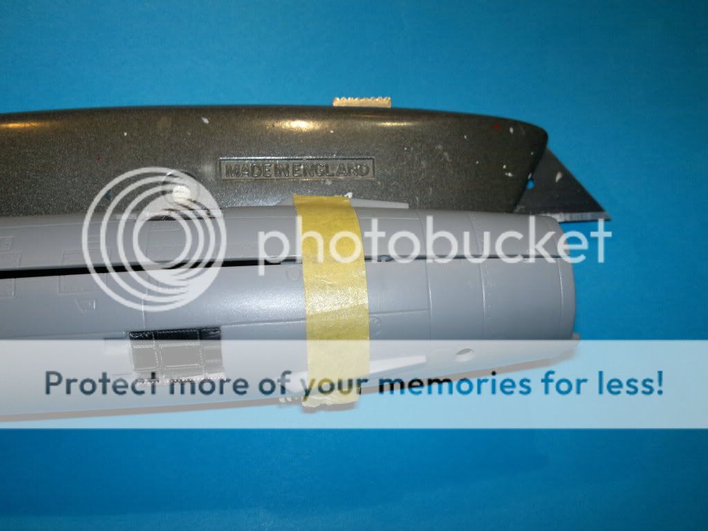

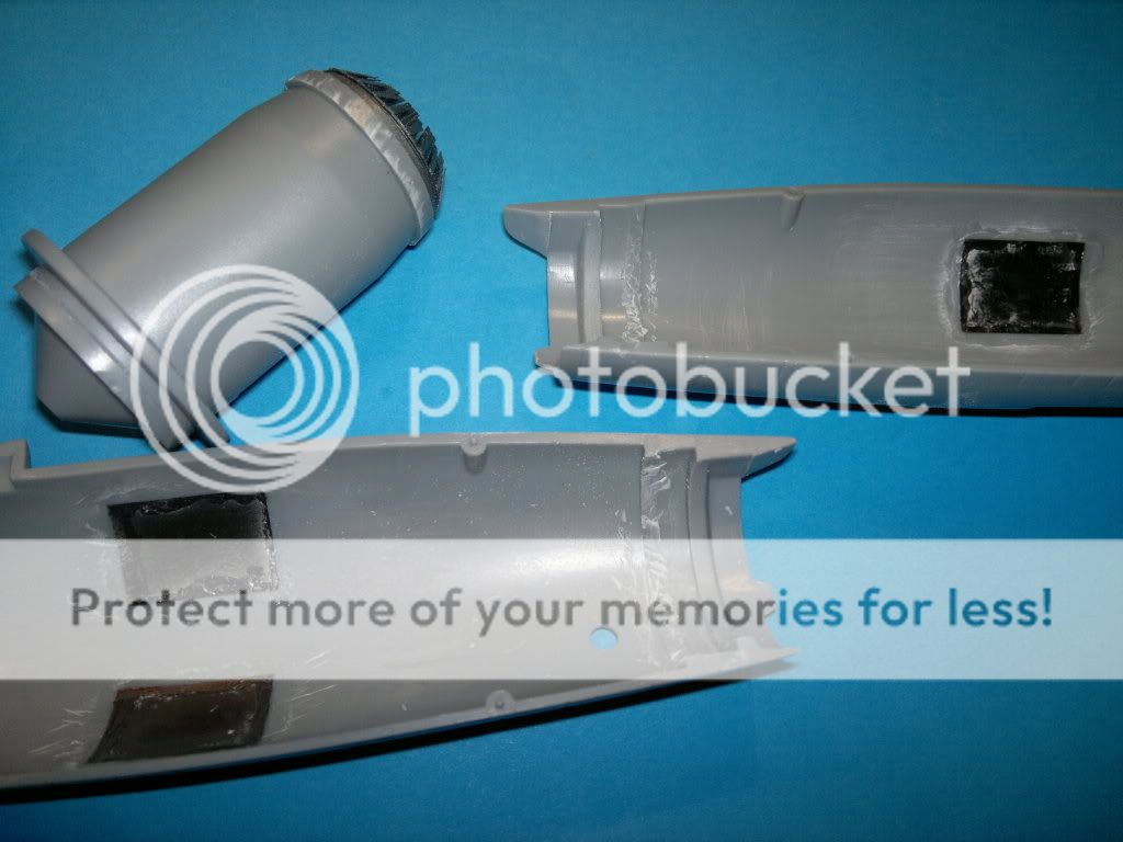

Inlägg av Marlin i sön nov 13 2011, 18:06
Go dagens,
Det går inget vidare med att få in utblåset i flygkroppen. Sad
Ringarna runt utblåset är för stora.
Det är frågan om flera mm, som måste bort.
Så det är bara att ta fram filar och sandpapper igen.
Dessvärre så har jag dragit på min säsongens första förkylning, så jag känner inte för att ta tag i detta just nu.
Det får bli Karjala Cup och tv-soffan istället idag.

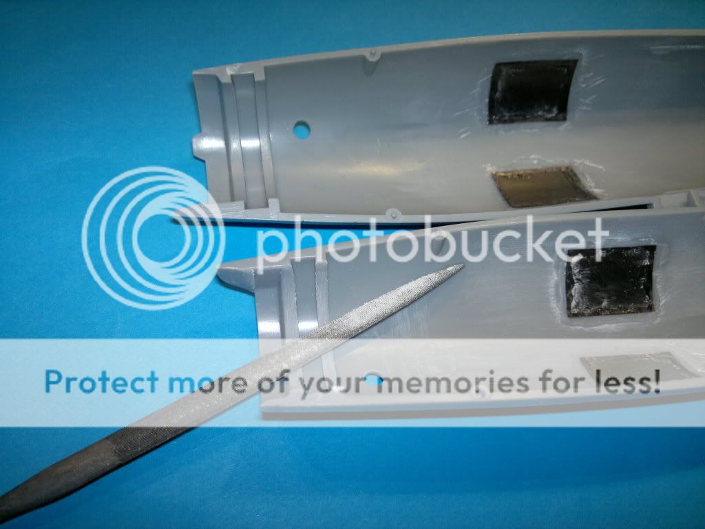

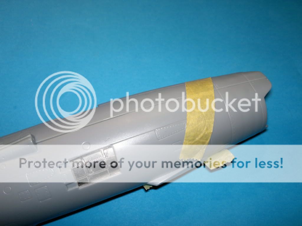

Inlägg av Marlin i tis nov 15 2011, 23:03
He..host, host, snörvel, host,.jsan.
Idag känner jag mig nästan som en människa igen och längtan till byggbordet blev tillräckligt stor för att ta mig an utblåset.
Efter mycket provpassande och tänkande. scratch
Kom jag fram till att den bakre av de två stödkanterna var tvungen att försvinna.
Sagt och gjort.
Fram med kniven och börja hacka.

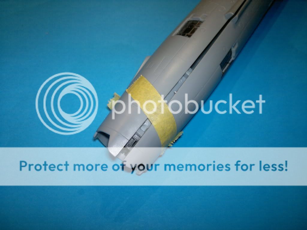

Provpassning.
Upptill godkänt.
Men inte undertill.
Så på med tänkarhatten igen.

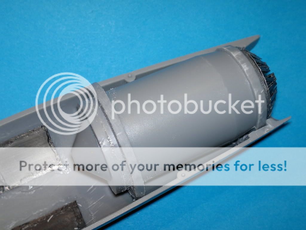

Efter ha grunnat en liten stund kom jag fram till att spantet i bak på utblåset var för stort.
Så det var bara att ta fram kniven igen och försöka skära bort 1mm runt om.
Och det var precis vad som behövdes.
Sen var det bara att limma fast utblåset.
Nu får denna ligga och torka.
