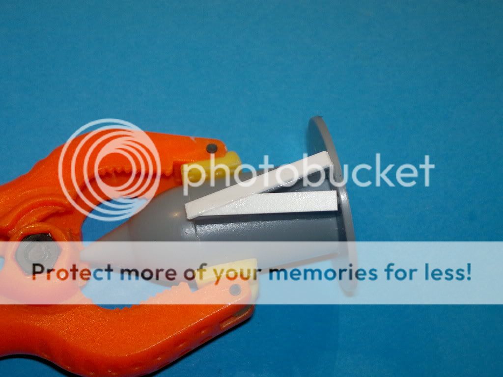

Vab-byggdagarna fortsätter.
Axel och jag fick sällskap av äldste son Erik idag.
Så nu är vi tre stycken som hostar, hackar och snörvlar ikapp här hemma.

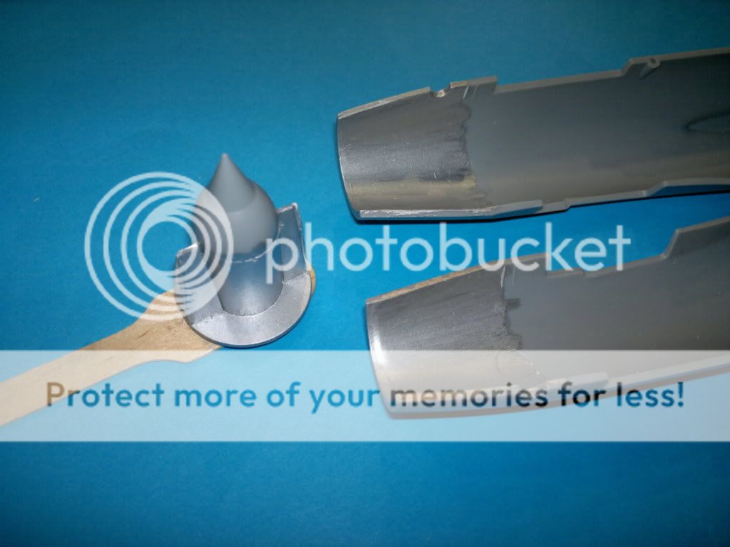

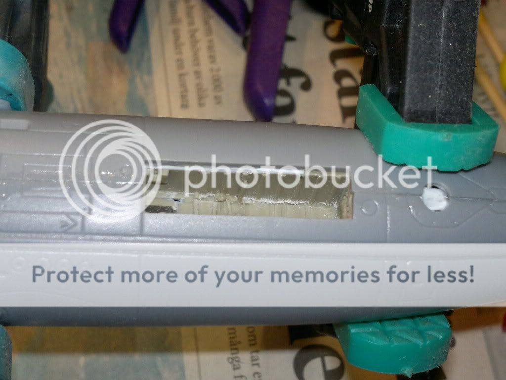

Jag hade tänkt mig att bygga lite på denna sköna "kalla krigare" idag.
Men noskonen har lika dålig passform som utblåset fast tvärtom.
Distanserna är för små. Evil or Very Mad
Så det blev helt enkelt till att bygga på dem med lite remsor.
Hoppas ett lager räcker.
Vi får se när bygget fortsätter.
Man gör det inte lätt för sig när man väljer gamla byggsatser av diskutabel kvalitet. Razz

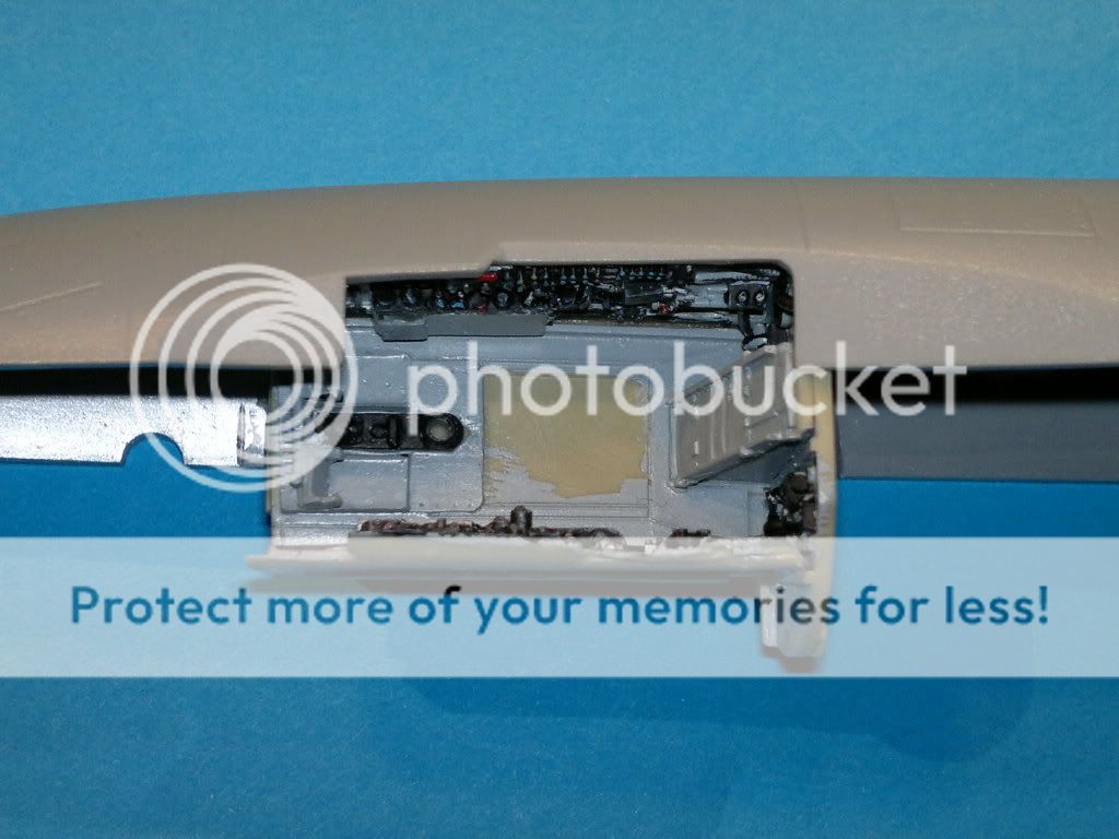

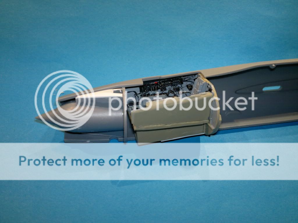

Äntligen börjar jag komma någon vart.
Nu passar noskonen. Det behövdes några remsor och lite slipning.
Cockpiten passar också.
Jag har inte använt NeoMegas främre skott, utan byggsatsens.
NeoMegas hade ingjötet där noskonen skulle sitta och jag orkade inte slipa bort det.
Det är ialla fall inte mycket som kommer att synas av den delen.
Lite silver i intaget har jag också hunnit med.

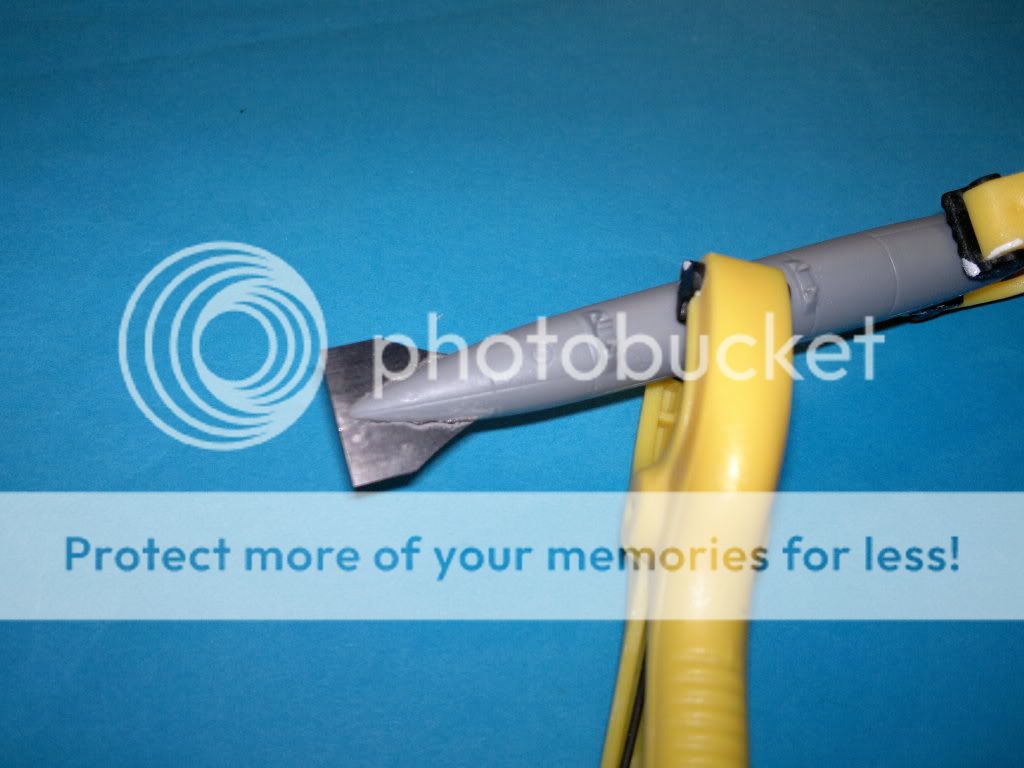

Inlägg av Marlin i sön nov 20 2011, 02:35
Ledsen att göra er besvikna, men jag kom aldrig igång med MiG:en under kvällen.
Det var hela tiden något som kom i vägen.
Var det inte Su-7:an så var det något annat.
Så ni får hålla tillgodo med lite jobb på Su-7:an.

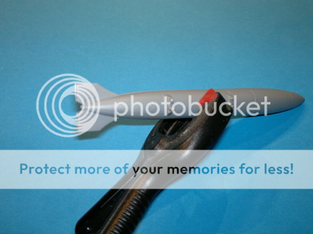

Fälltankar, men fenformen är fel och väldigt tjock.
Så de har ersatts av PE istället. Rätt form och framför allt rätt tjocklek.
Cockpit sitter på plats.

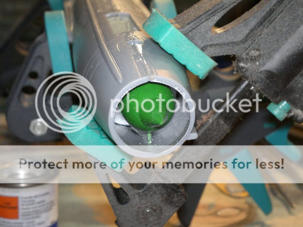

Noskonen är härligt grön.

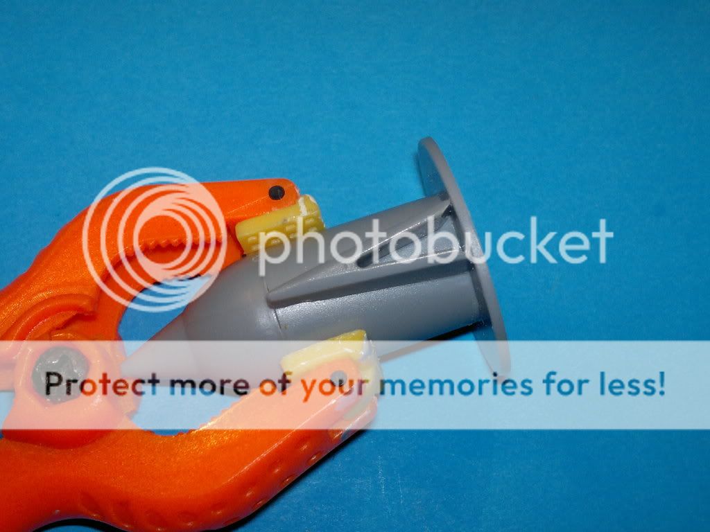

Och så har jag jobbat lite med fenan.
I byggtråden på ARC fick jag tipset att ta bort allt gods i basen på fenan för att få en bättre anslutning mot flygkroppen.
Och det stämmer.
Tyvärr hade jag redan limmat ihop fenan, så det var bara till att borra 90st småhål för att kunna skära bort godset.
Basen på fenan såg ut som ett U och det blir ganska svårt att ligga dikt an mot en yta som ser tvärtom ut.
Jag har provpassat fenan och det kommer sitta jättebra när jag väl har fixat till kanterna ordentligt..
Fortsättning följer, och förhoppningsvis starten på MiG:en också.

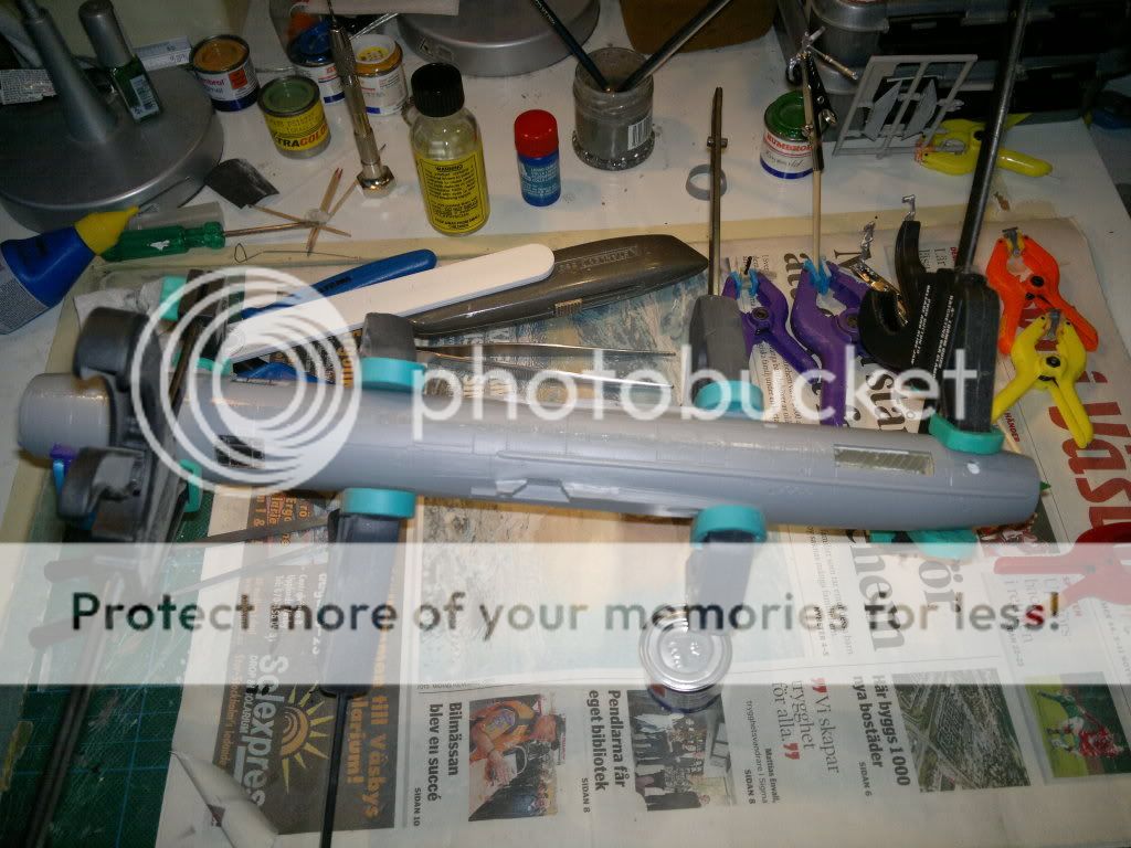

Inlägg av Marlin i sön nov 20 2011, 16:05
Hej igen,
Nu är noskonen på plats.
Och flygkroppen är ihoplimmad.
Jag har dränkt fogen i Tenax och nu kommer den få ligga i press ett tag innan jag ska försöka få dit vingarna.
Så då är det väl dags att dra igång MiG:en då?!?
Fortsättning följer...
