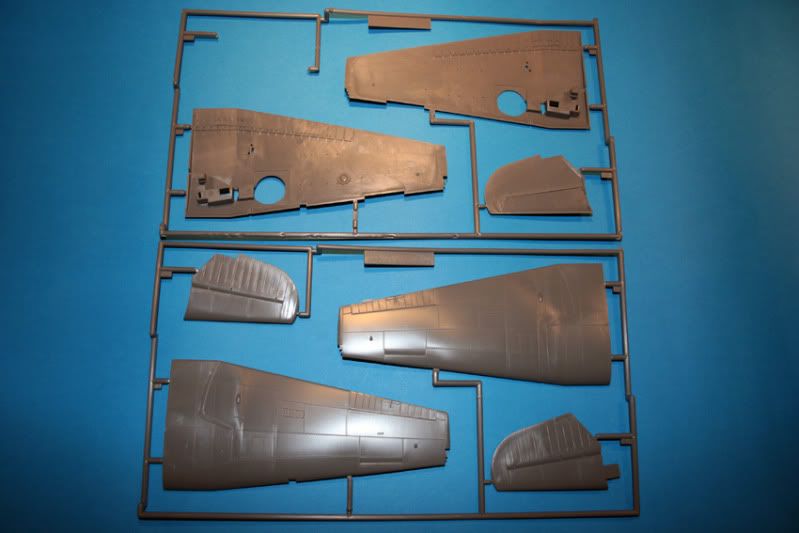

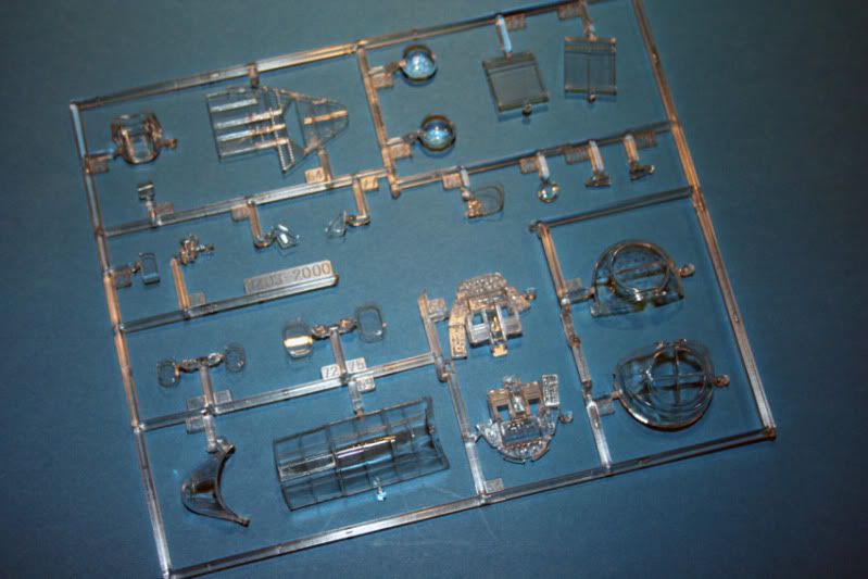

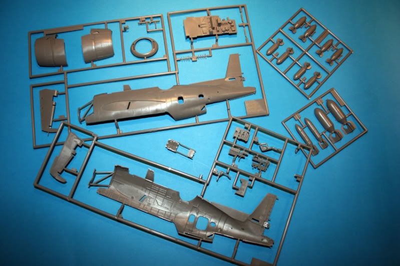

En lådtitt kanske?

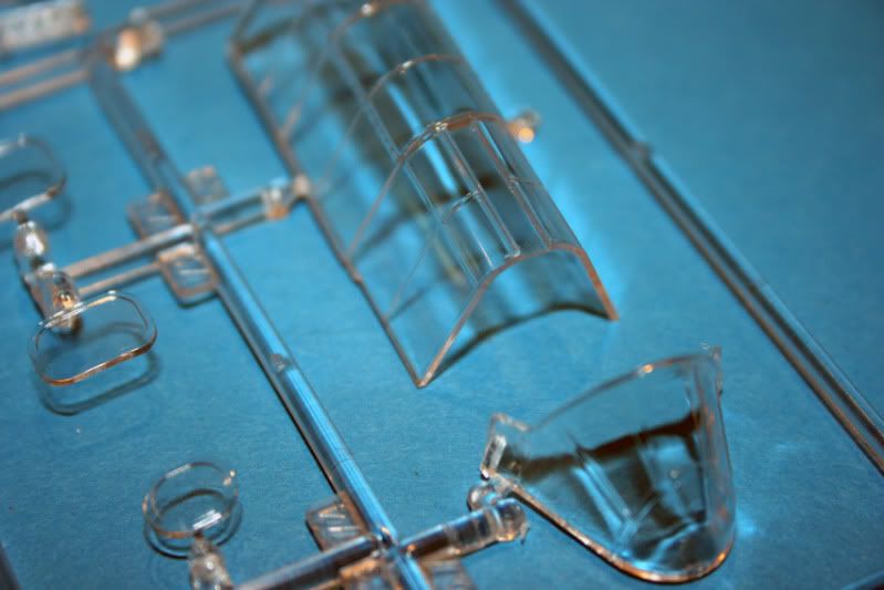

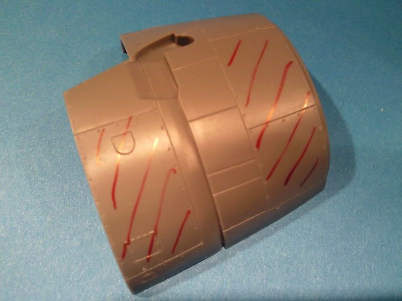

En närbild på huv mm. Det ser inte så tokigt ut, eller?

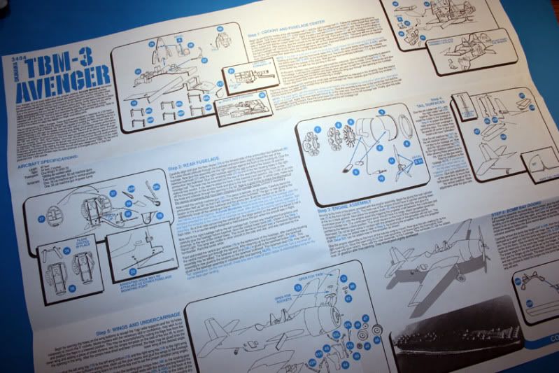

Byggbeskrivningen. Mer text än bilder.

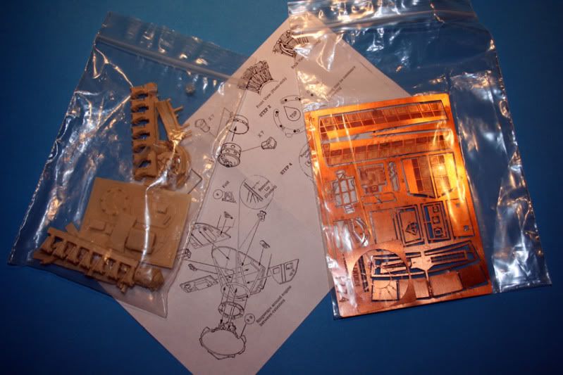

Givetvis skall det stoppas in lite godis oxå.
Lite fotoets och resin från Verlinden.

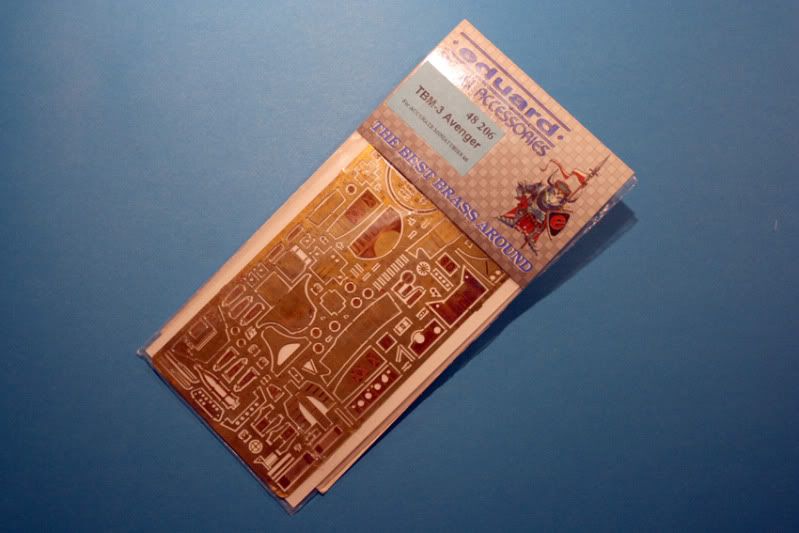

Hittade även lite ets från Eduard i en låda. Kommer nog väl till pass.

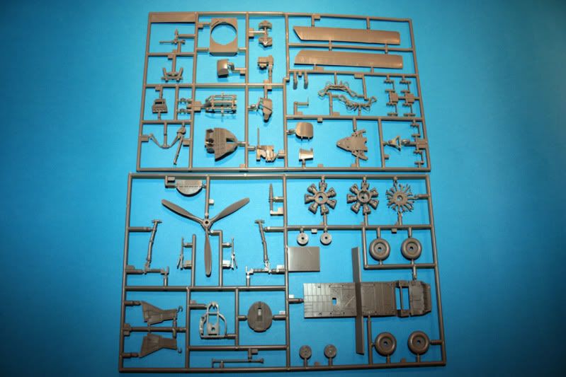

En lådtitt kanske?

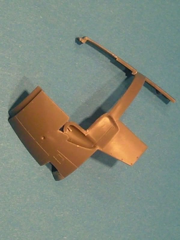

För en gångs skull har jag börjat frammifrån i ett byggprojekt.
Lite ovanligt för mig, men jag blev sugen på att öppna upp alla luckorna för motorn.
Friskt vågat, hälften sågat.

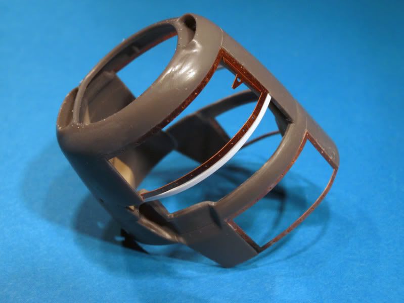

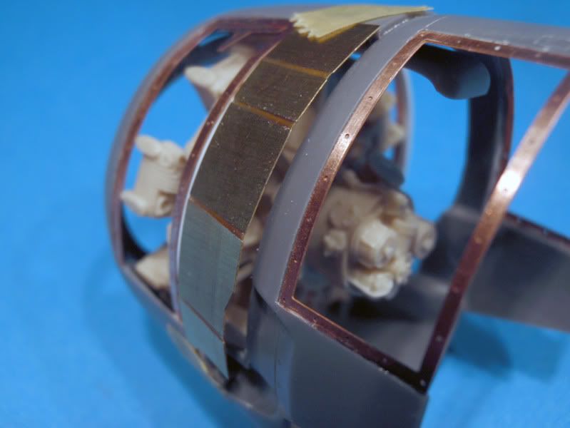

Så här såg det ut när kirurgen har varit i gång. Snacka om PLASTikopererad näsa.
Jämför man bilderna, så ser ni att jag har tagit bort mer än jag markerade på första bilden. På Eduards fotoets fanns det givetvis kylklaffar, som jag bara var tvungen att få med.
Nåväl... det är bara att rekonstruera nosen.

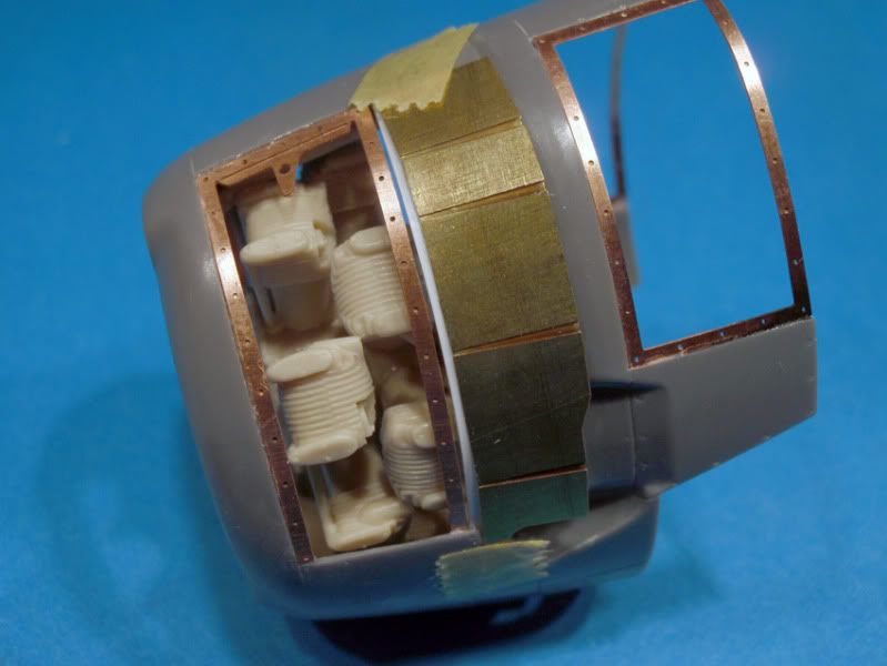

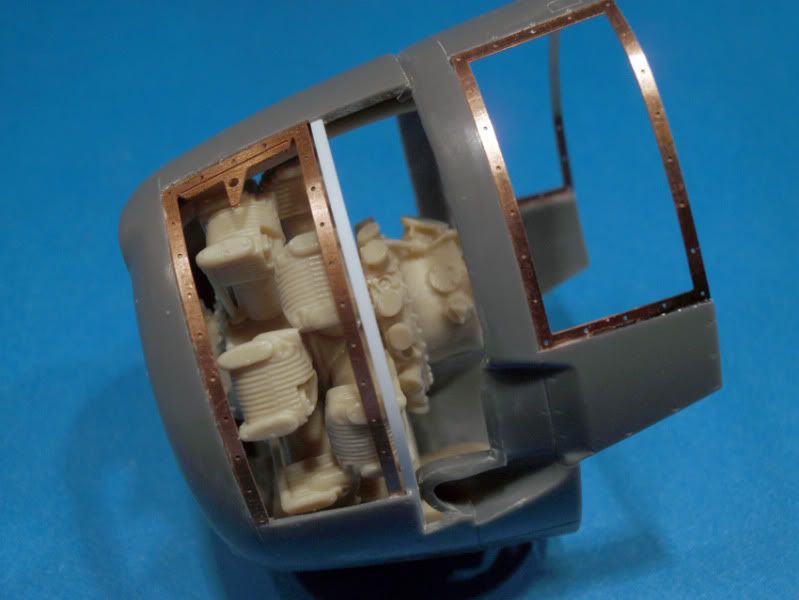

Förgasarluftkanalen och oljekylarkanalen är på plats.

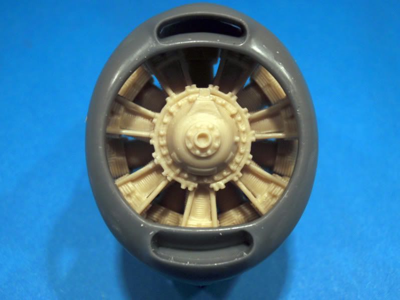

Slängde ihop de största delarna på motorn, för att se om den fick plats.
Speciellt förgasarluftskanalen fick trimmas, då den är bredare i framkant, än den var i bakkant.
Fick göra den mer rektangulär, då den skulle passa mellan de översta cylindrarna i främre raden.
Det blev en hel del trimmande innan den fick plats. Hoppas resten av motorn får plats, när den är ihopbyggd.
Provmonterade även kylklaffarna, för att se hur det såg ut. Jag gillar det jag ser.

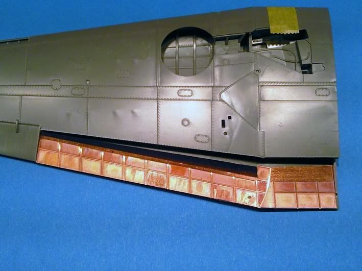

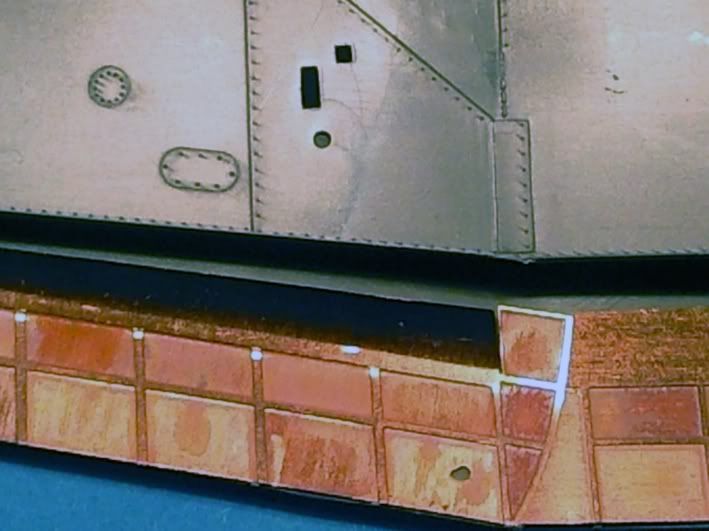

Hur böjde du till etsen för att få rätt kurvatur?

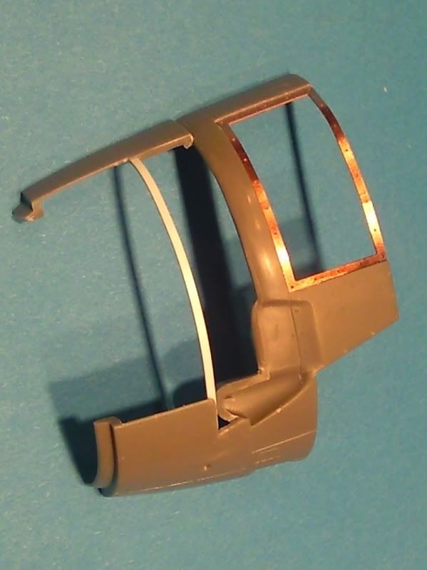

CAS skrev:
Jag lade fotoetsen på en hård yta, och rullade skaftet på min X-Acto kniv över etsen.
Lägger man på ett hårt tryck, så böjer sig etsen. Tyvärr töjer det sig lite också, så man får trimma lite grann.

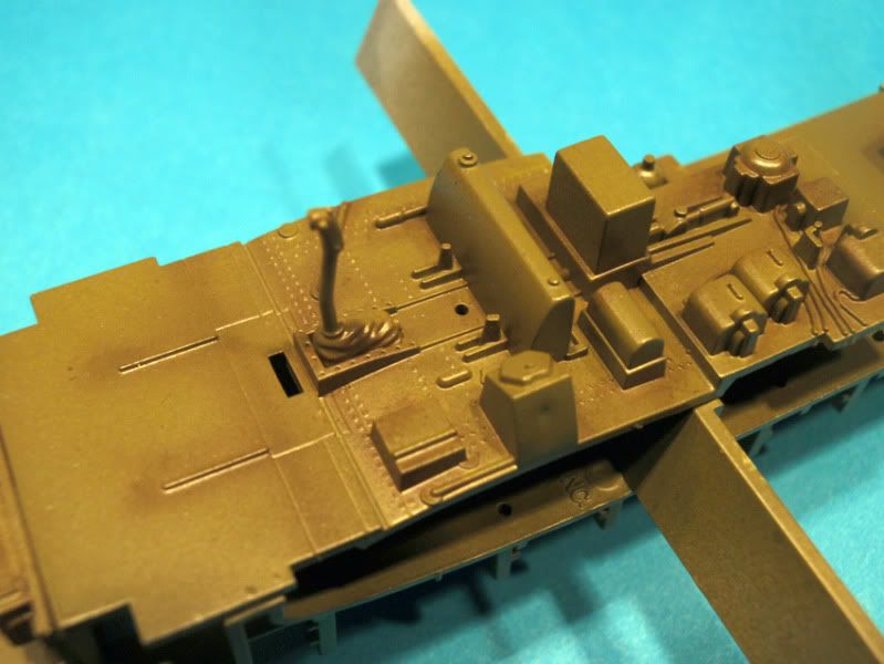

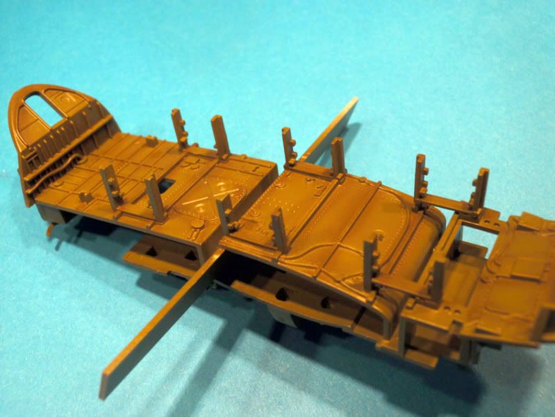

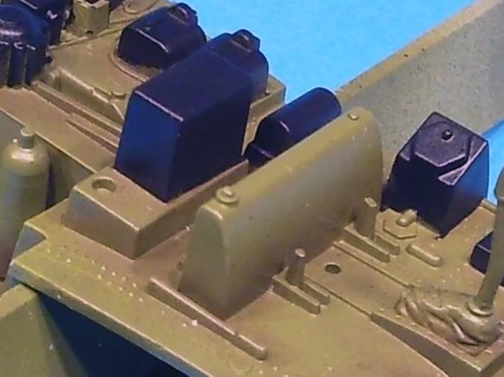

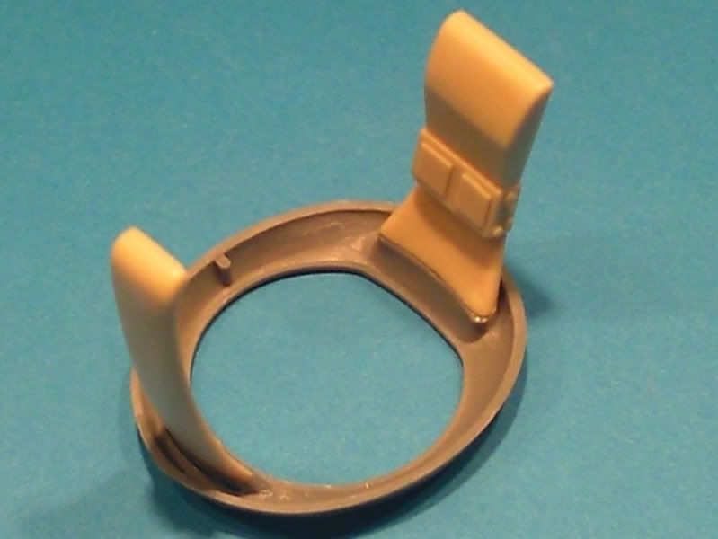

För att komma någonstans, så måste jag ge mig på inredningen i cockpit.
Lite fotoets och resin har limmats på plats. Därefter har det grundmålats.
Jag använder gärna Gunze´s primer på sprayburk, då den fyller ut små ojämnheter och ger en härlig yta.
Efter det var det dags för US interior green. Givetvis lite pre shade innan.
Jag har även torr borstat med interior green utblandad med lite gult.
Nu återstår detaljmålningen och lite wash.
Förarens plats.
Bombrummet.
Förarens plats.

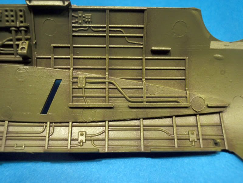

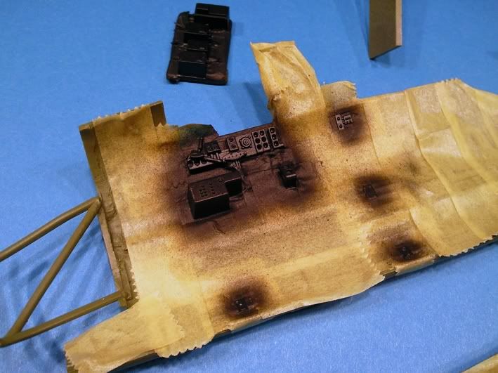

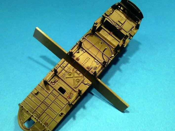

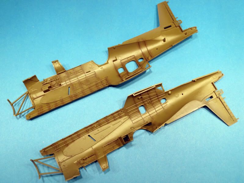

Jaha, Då var det dags igen!

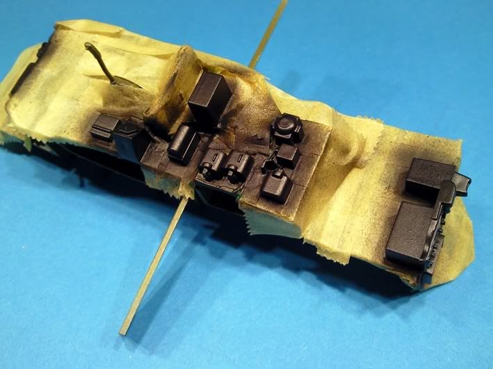

Efter det att kroppens insidor hade målats och torrborstats, var det dags för maskering.
Eftersom det var så mycket som skulle målas med samma kulör, så tyckte jag det var enklast att göra på detta viset.
Maskerat och målat med svart.
Så här blir resultatet efter demaskeringen.
Nu skall alla knappar och reglage målas. Återstår att se hur det går.

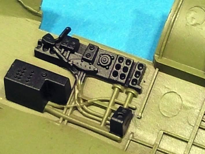

Tänkte lägga lite tid på bombrummet innan dess.

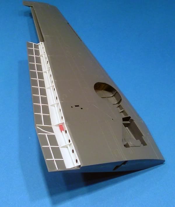

Detaljer målade och lite wash har lagts på. Jag har även monterat några "stål wire" i lintrissorna. Frågan är om man skall hänga in några bomber eller inte...?

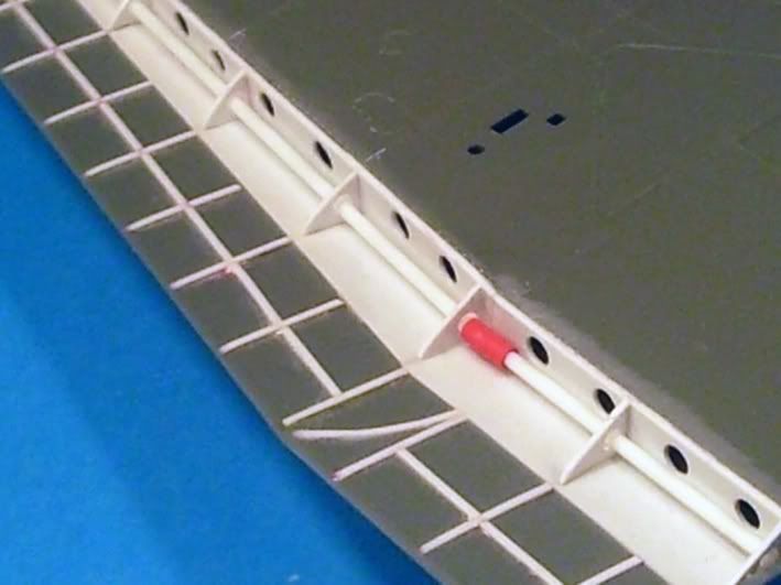

Jag har även skurit loss klaffarna. När jag lägger Verlindens ets på plats, så ser jag att de inte stämmer något vidare
Nej, här får jag nog hitta på något själv. Tyvärr hittade jag inte så mycket bilder på klaffarna på nätet, så jag fick hitta på något som jag tycker är trovärdigt.
Så här blev det.
Ser att jag får komplettera lite till.
Så här blev det.
