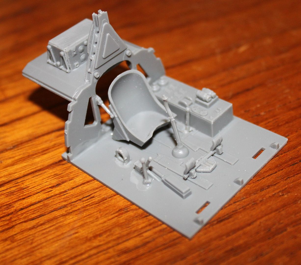

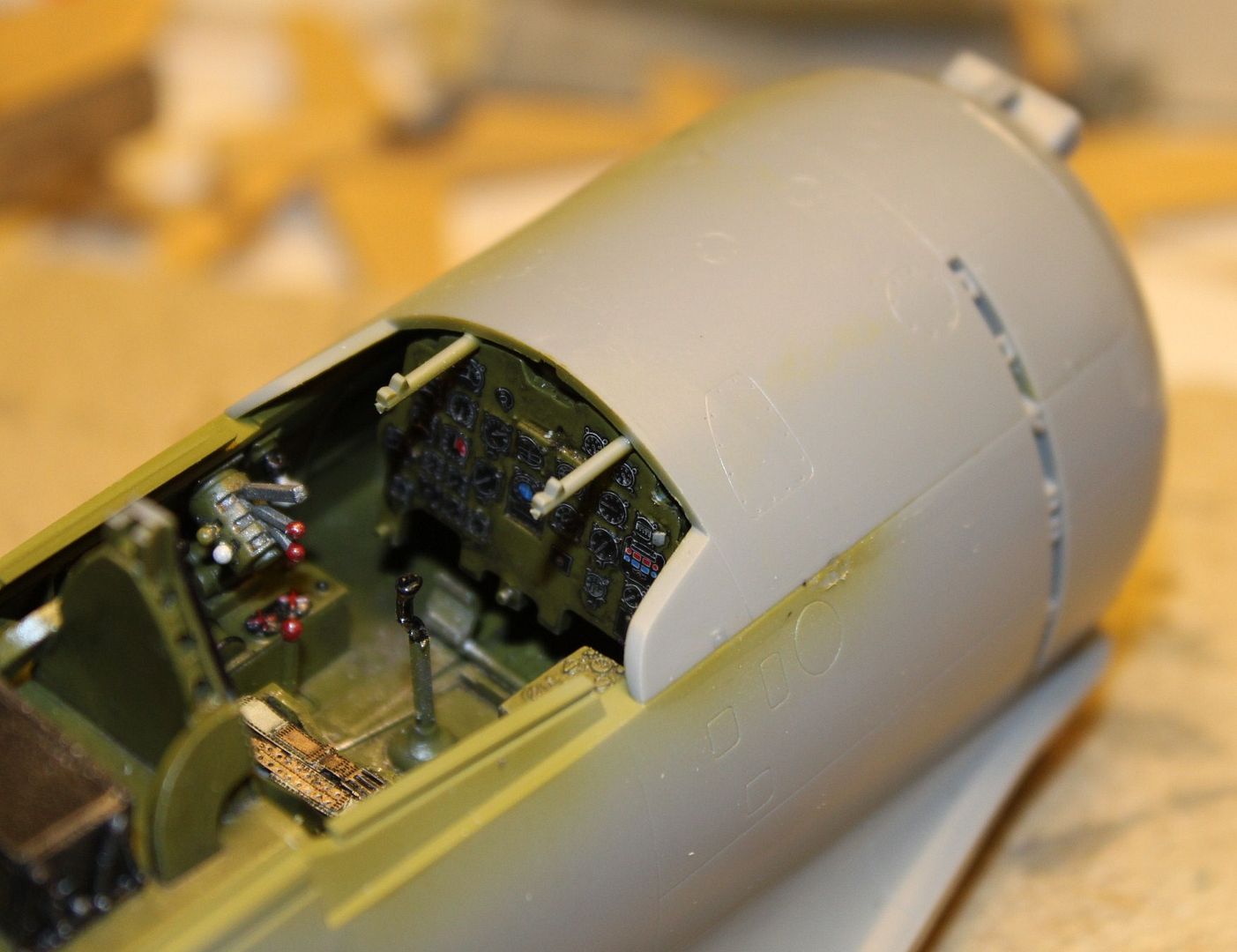

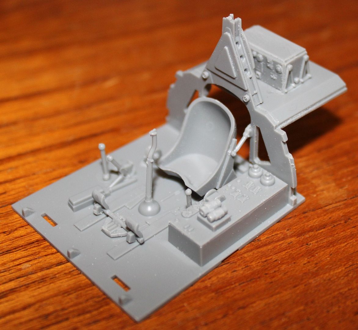

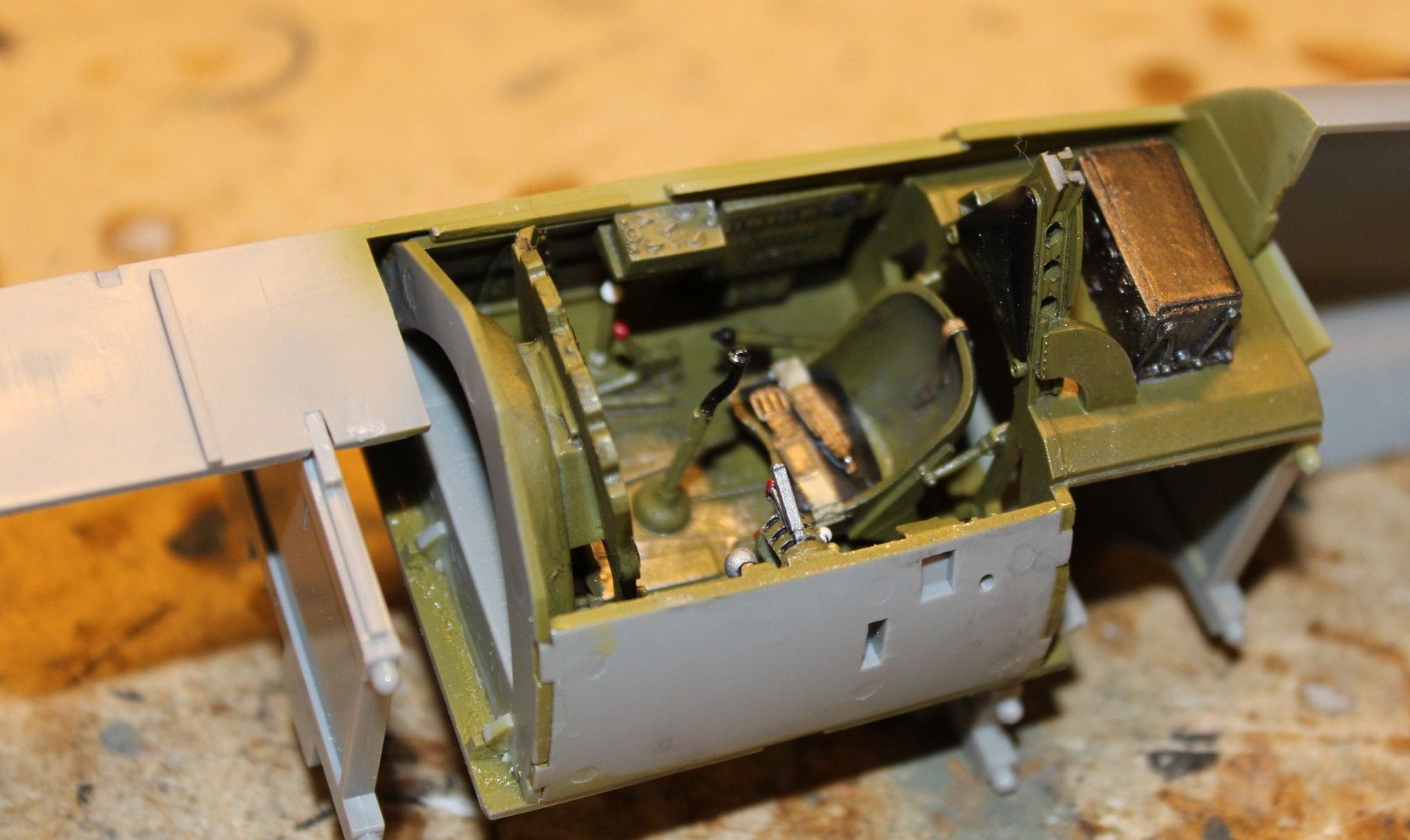

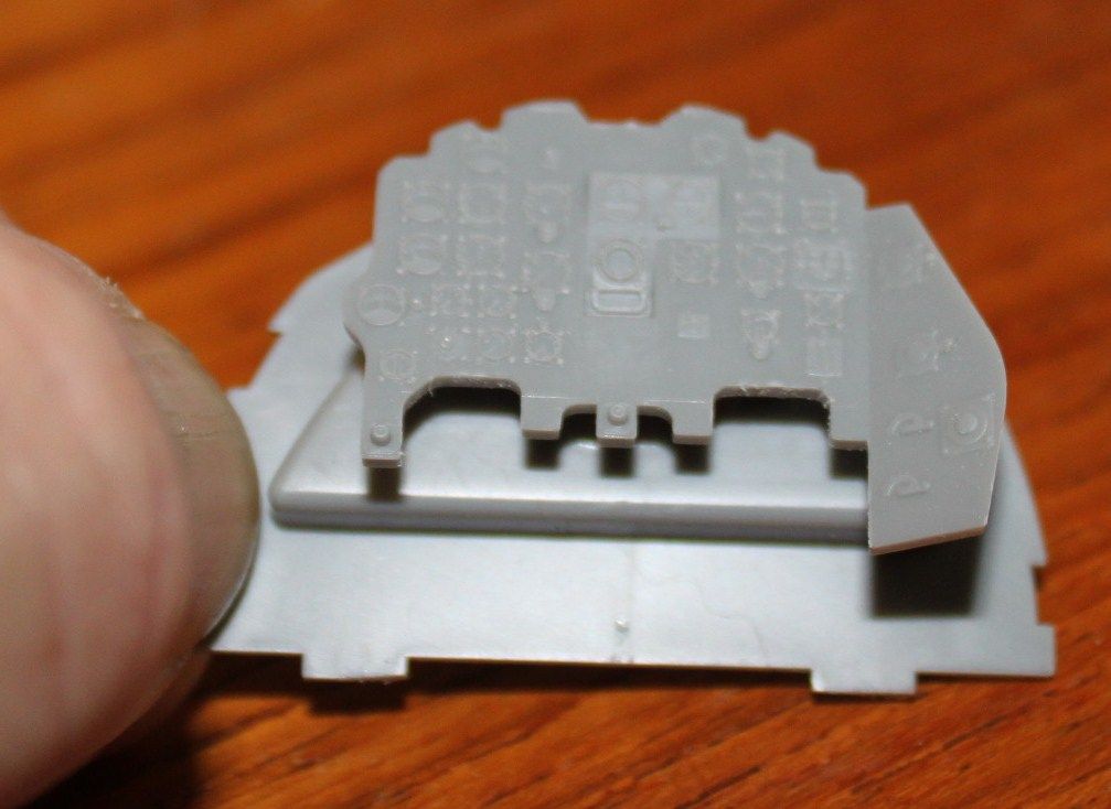

Jag började limma på cockpiten, och snart såg den ut så här;

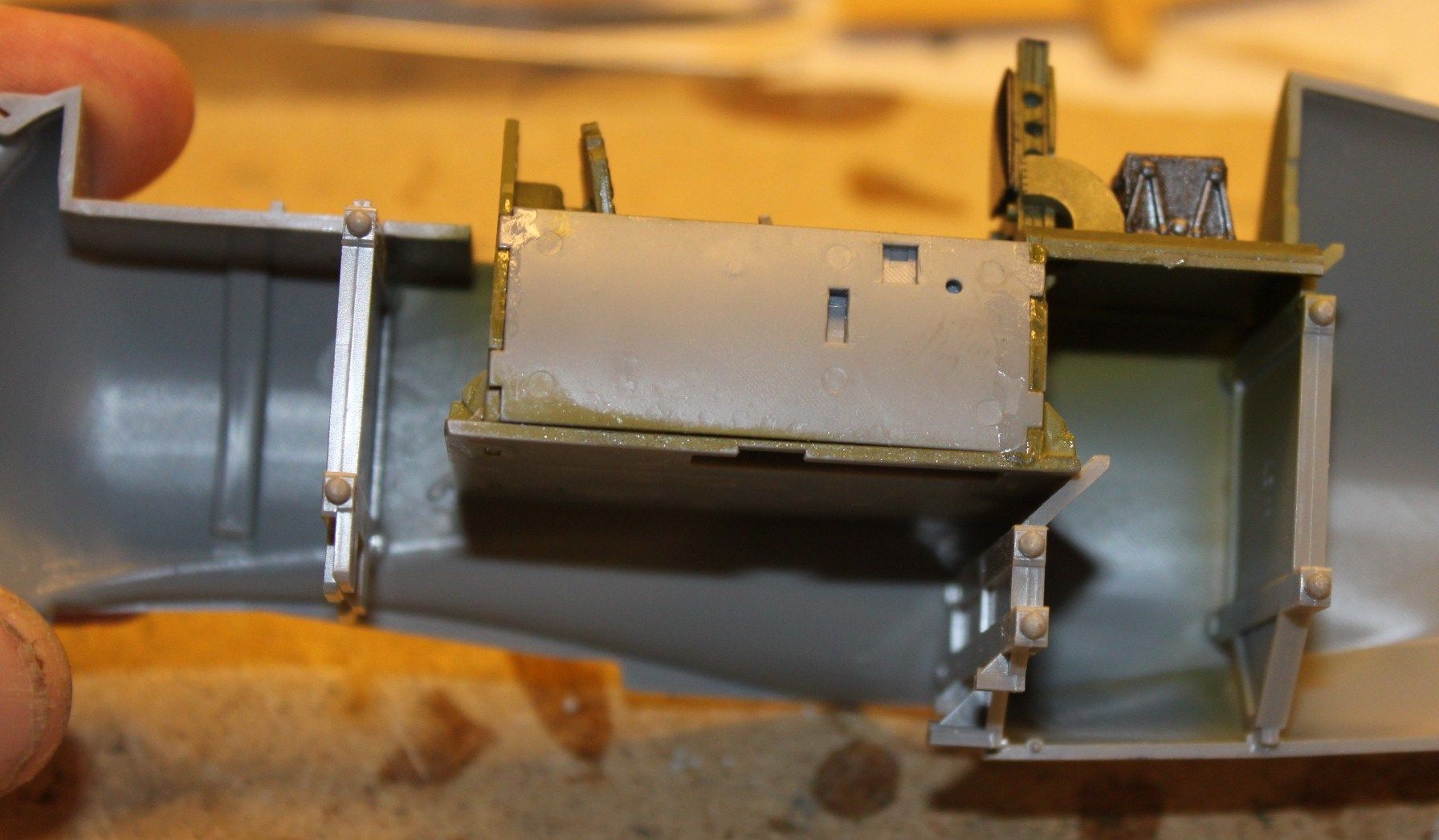

I kroppen sitter flera skott som ger kroppen stabilitet;

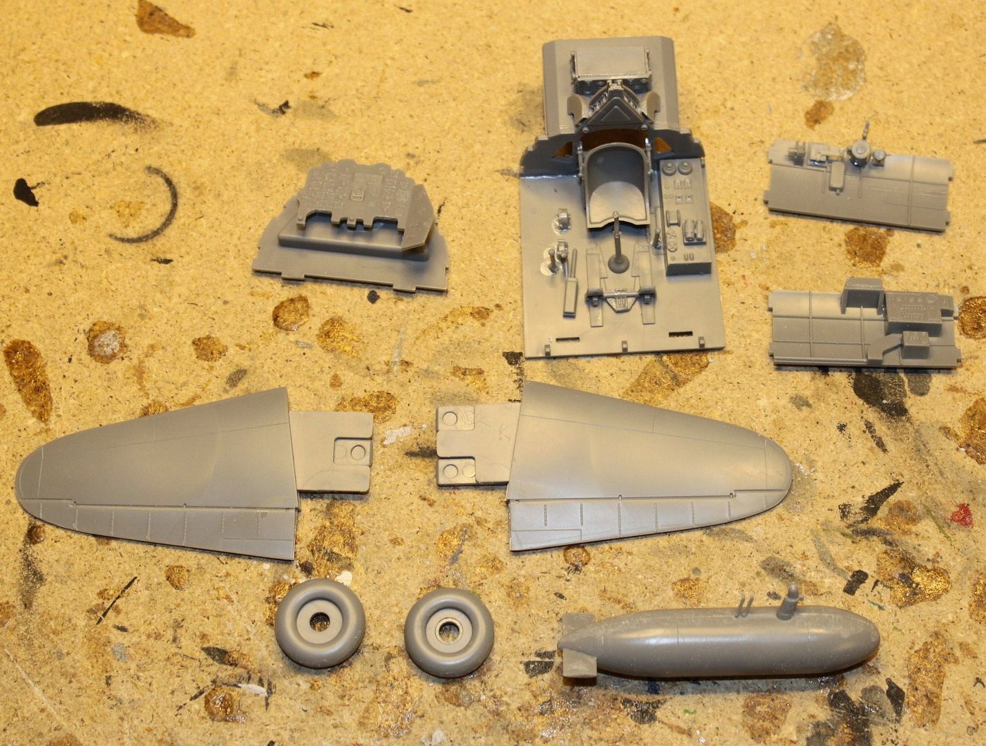

Den vanliga lilla samlingen av diverse ”små-byggen”;

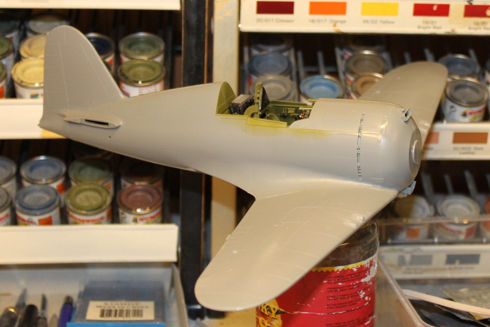

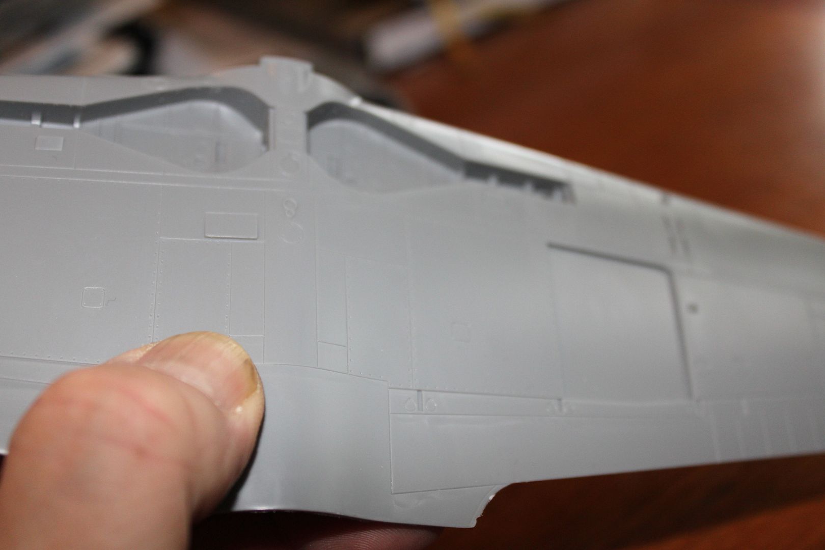

Passformen är som vanligt när det gäller Hasegawa, alldeles utmärkt, och allt mer eller mindre ”faller ihop av sig självt”!

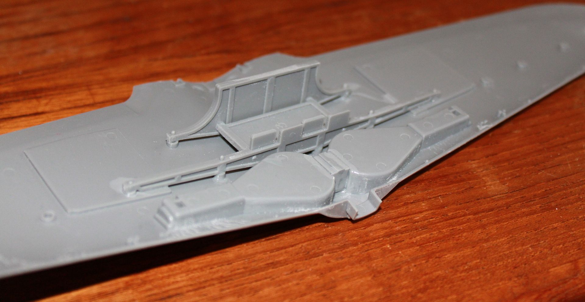

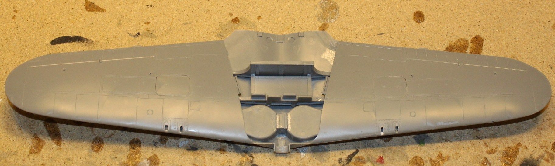

Vingen har en inbyggd vingbalk som fäster i BÅDE -över och -undervinge!
Vingen blir ”automatiskt” mycket stabil, med rätt vinkel inbyggd, det GÅR bara inte att göra fel här!

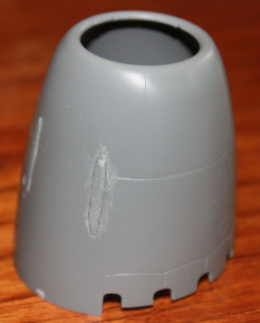

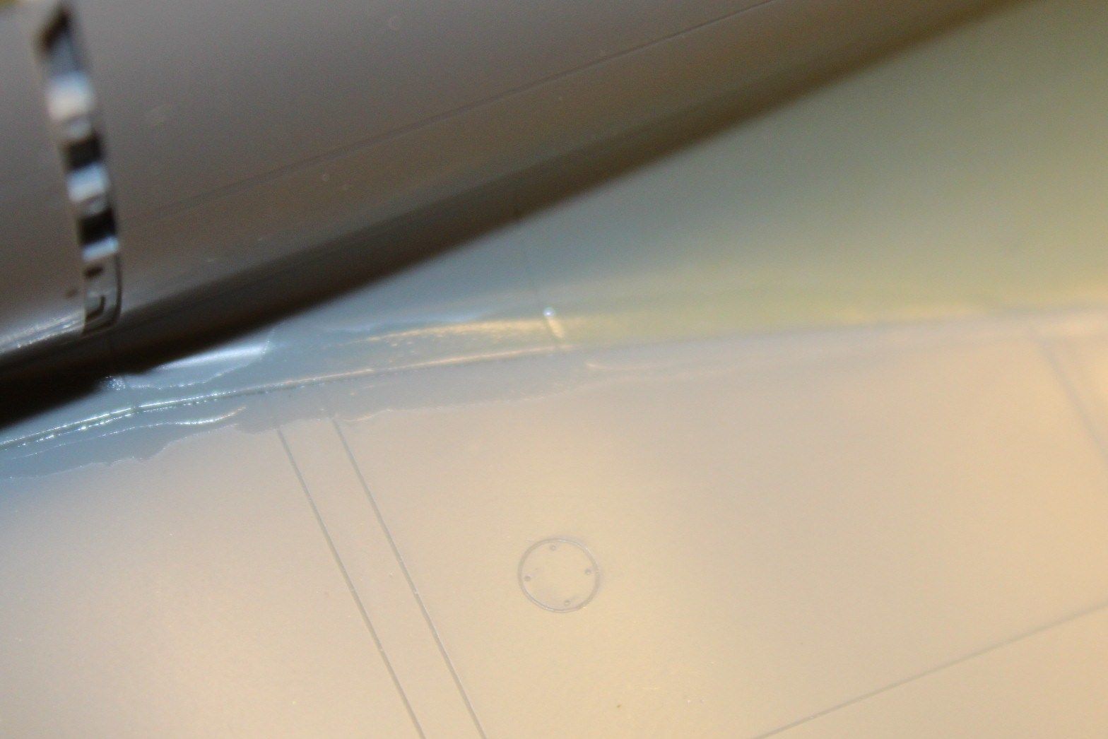

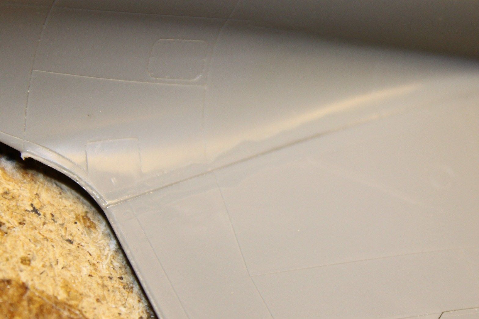

Tyvärr har Hasegawa ”fuskat” med den stora motorkåpan, och gjort ”fyllbitar” som skall limmas i hål (där ett par kanoner skall sitta i senare versioner).
Fyllbitarna passar inte riktigt bra, utan får sandas ner till rättform, och kanske även spacklas.
I vingarna finns paneler som måste limmas dit separat, allt för att tillåta så många olika versioner som möjligt från samma form!
Tamiya går iland med detta, och panelerna ”försvinner” skarvlöst, men Hasegawa har inte den speciella precisionen i gjutningen.
Det blir en liten, men synbar glipa, inte riktigt bra.

Men hur kan passformen både vara utmärkt, och samtidigt skapa några små glipor? Nu får du bestämma dig Razz
Helmysigt höstbygge hursomhaver!
Aotake blir det i hjulhusen, men cockpit är "Kermit"-grön!
Passformen är överlag mycket bra, men det finns en del missar, som jag tycker är rätt onödiga (och som lätt kunde ha undvikits), orsakade av Hasegawas "variant-hysteri". Mad
Lite av "Hit-and-miss" i det avseendet, faktiskt. Rolling Eyes
Tycker definitivt bättre om Eduards filosofi, att byggaren inte skall behöva syssla med sådant. cheers
Nåja, även solen har sina fläckar, och det är lätt att åtgärd!
Dessutom är jag nog lite extra petig i just det här fallet. Laughing
I det stora hela är modellen kanonfin!

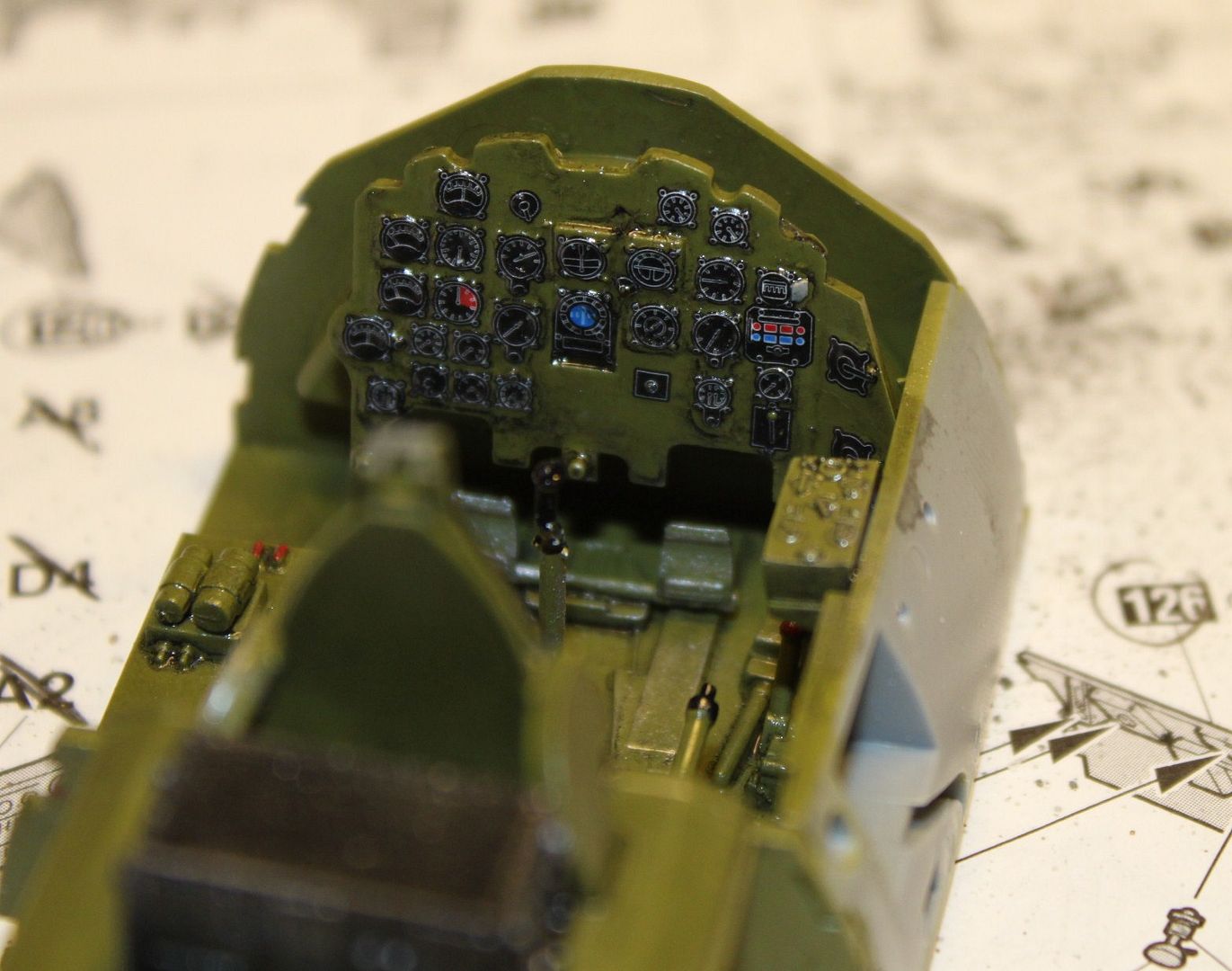

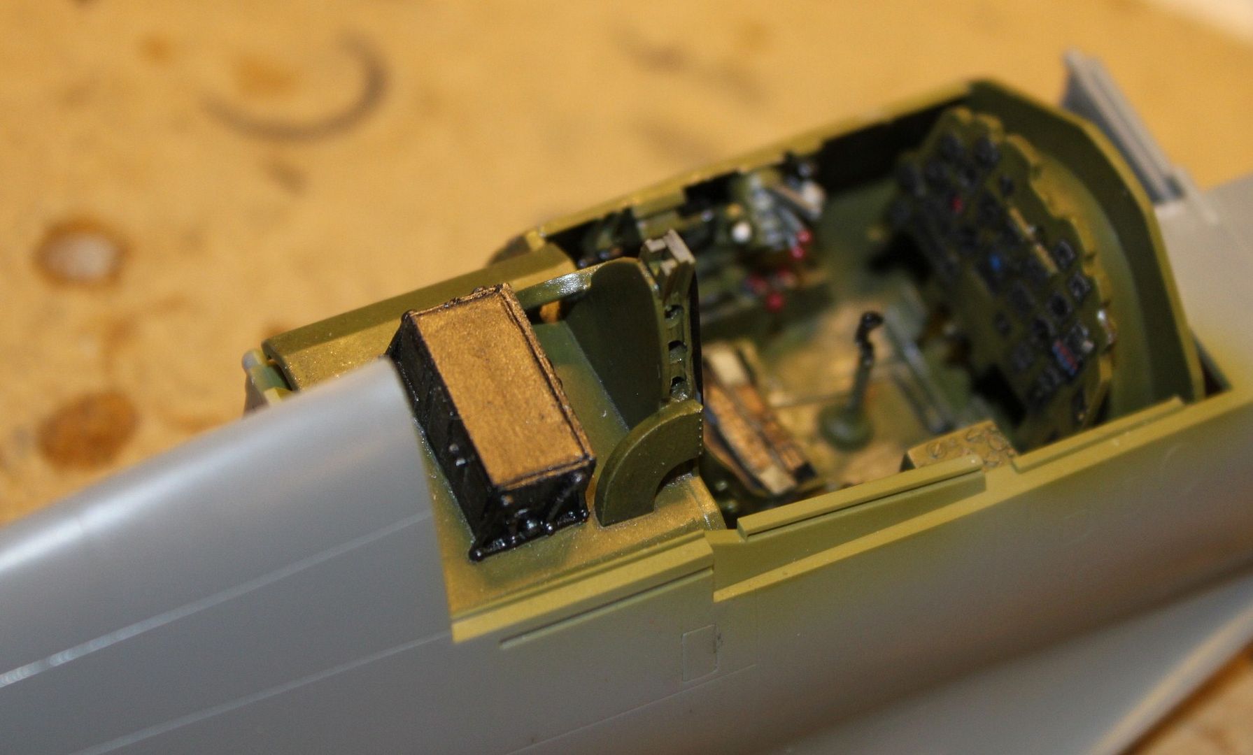

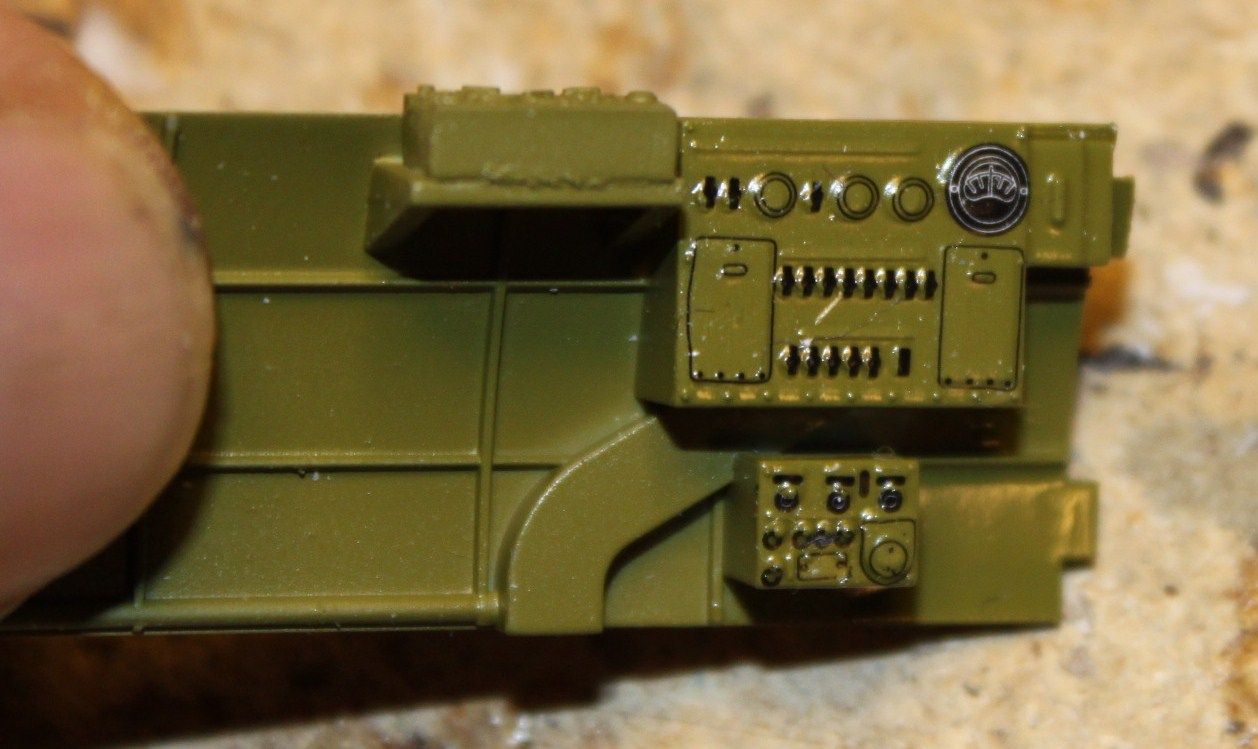

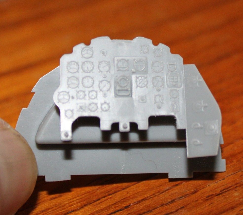

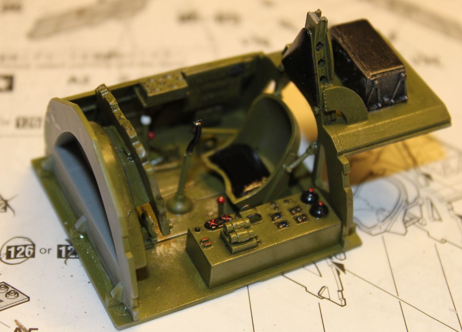

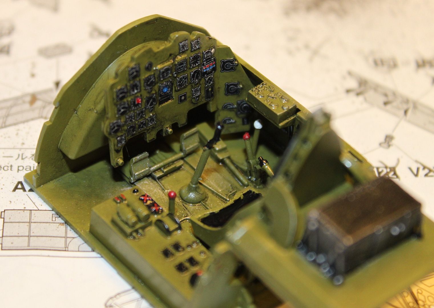

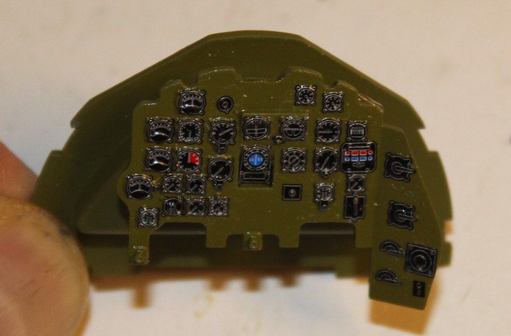

Cockpiten är målad i Mitsubishi Cockpit Green, och bara ihoptryckt.
Lite blanklack på instrumentpanelen och ena sidastycket, sedan dekaler.
Svårt att fota då det blänkte så mycket, men det blev bra!
Målningen har börjat på allvar!

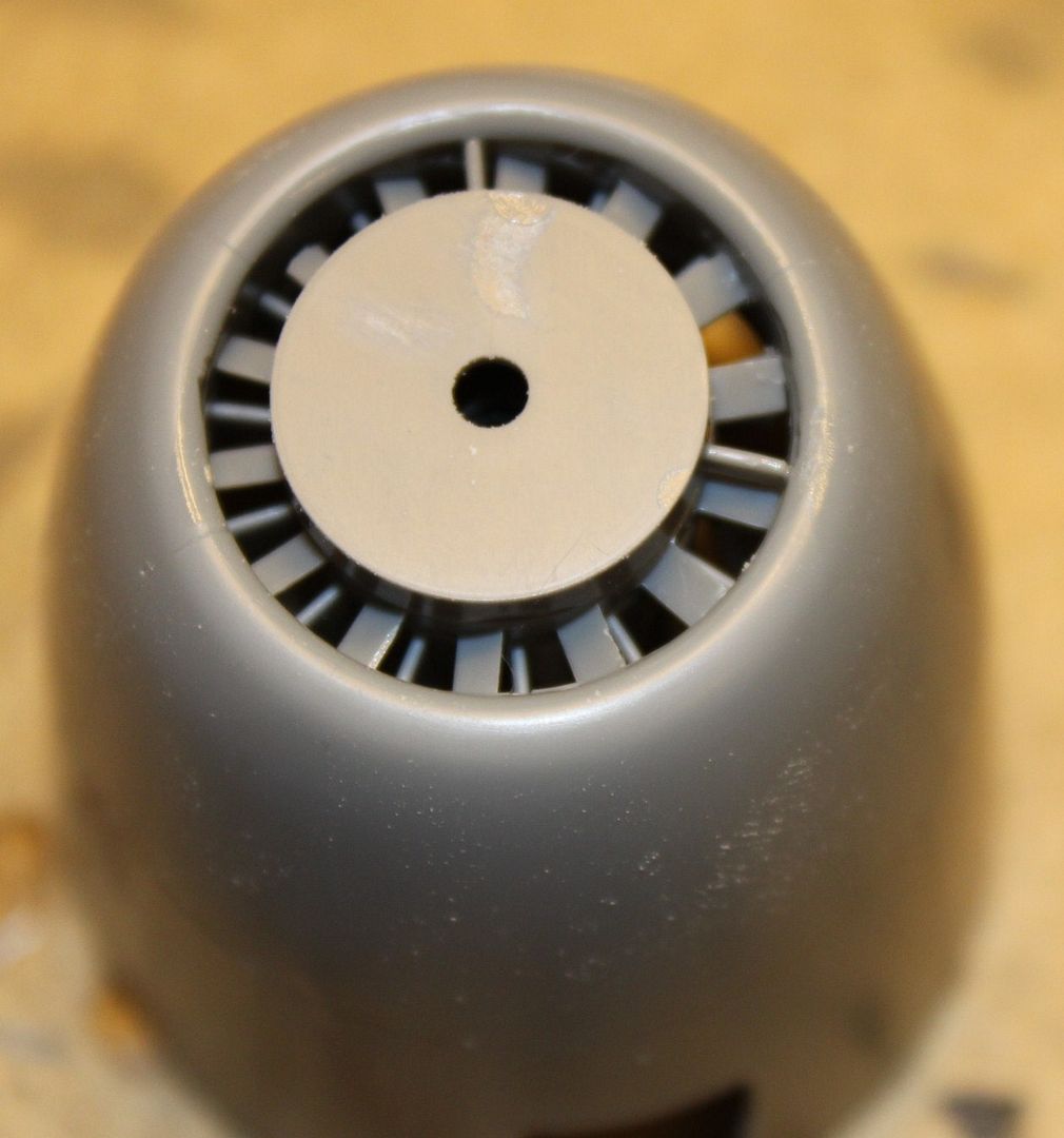

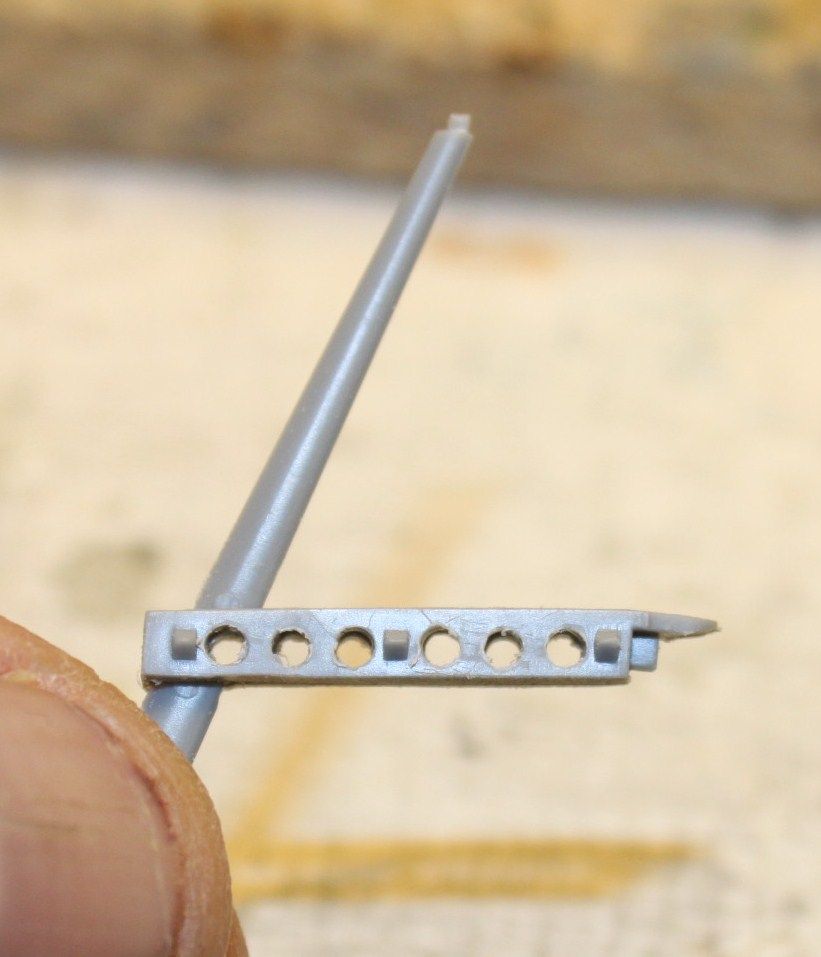

Propellern monterad;

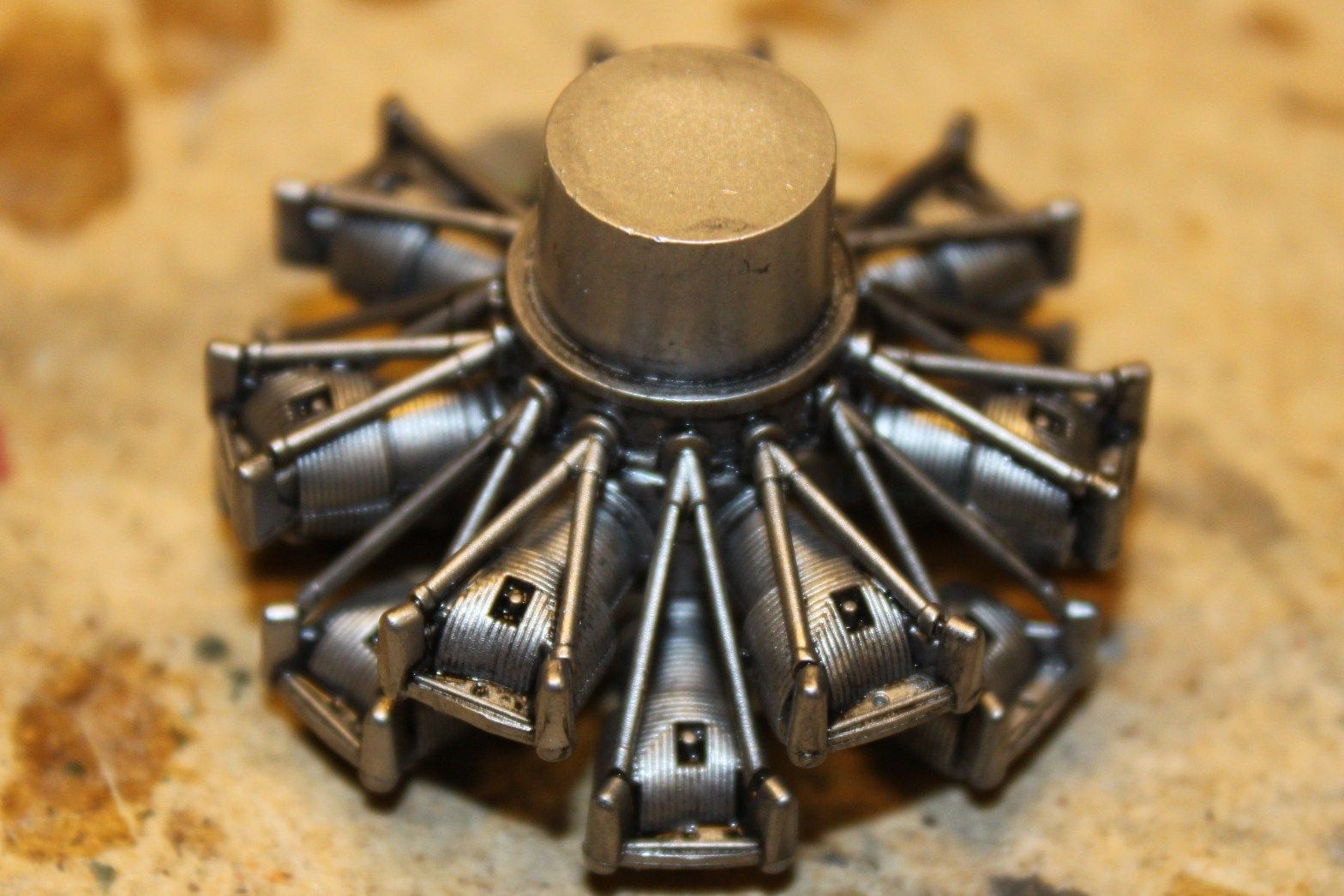

Radiomasten borrade jag upp lätthålen i.

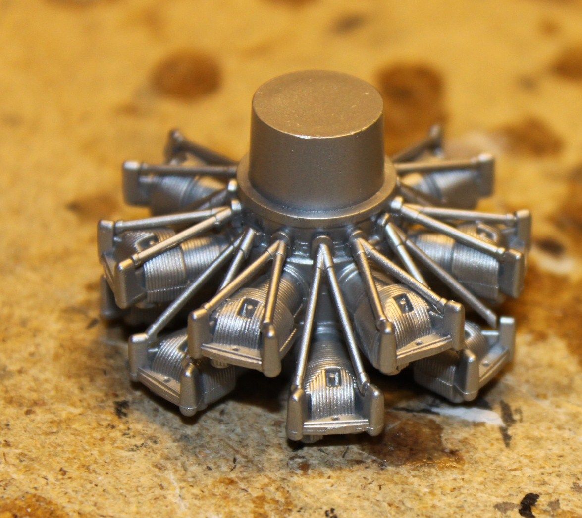

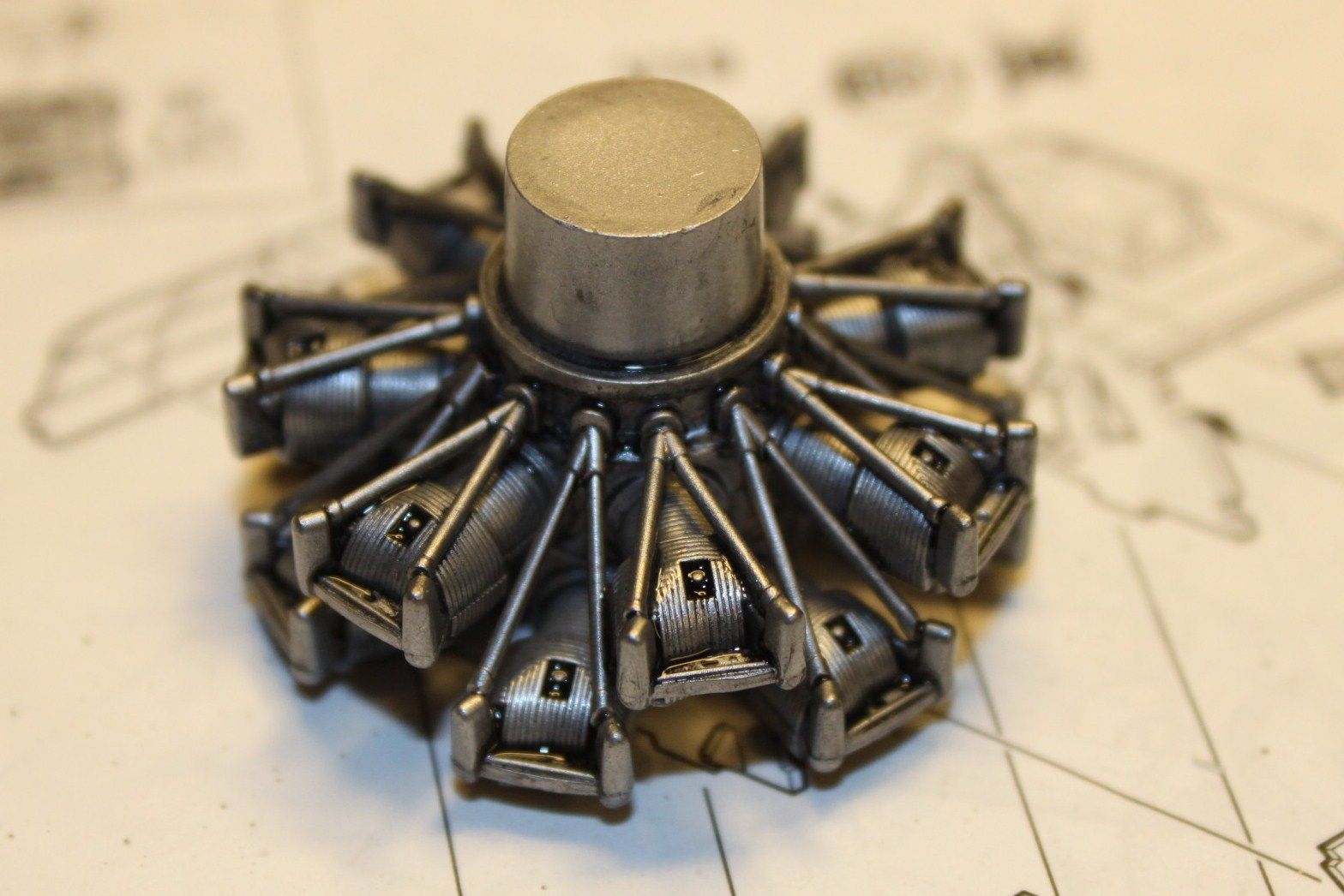

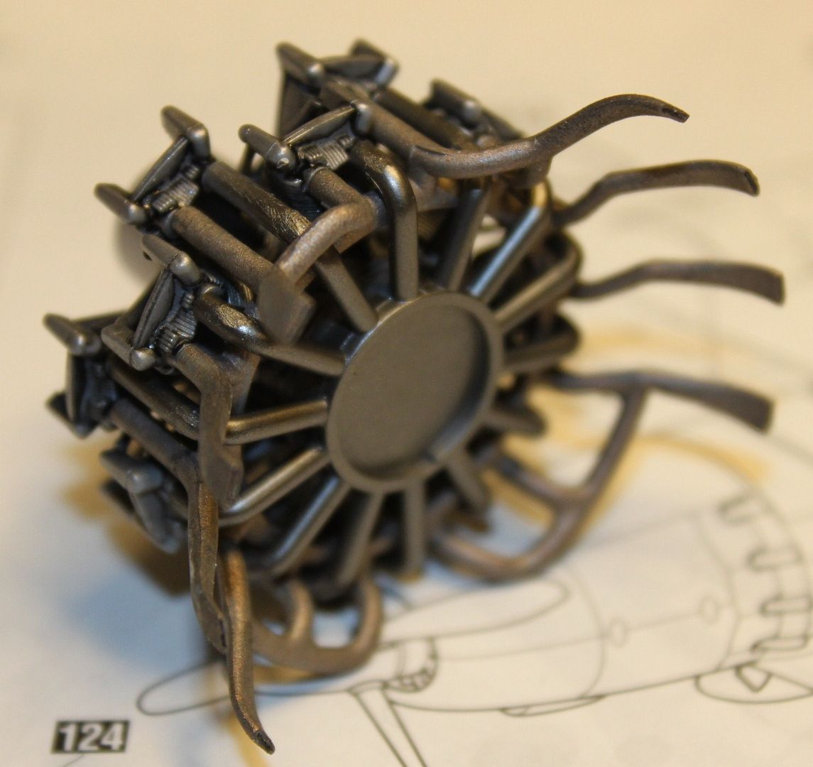

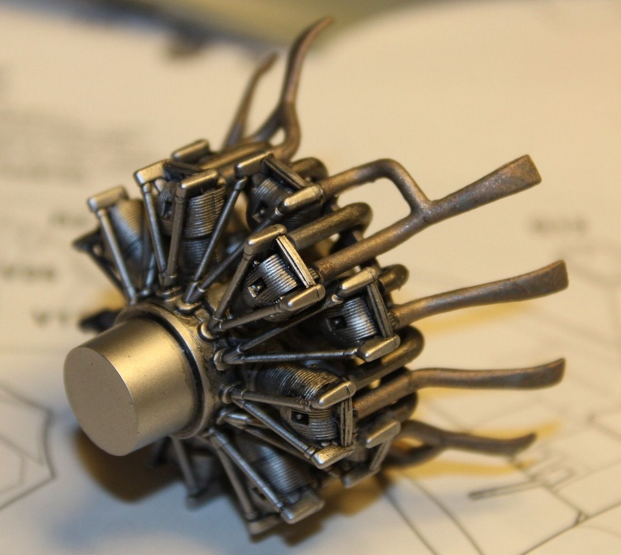

Motorn fick en omgång Alclad Aluminium.
Men det blir ju alldeles för rent, eller hur?
Så vi tar en svart olje-wash och lägger på!
Mycket bättre, eller hur?

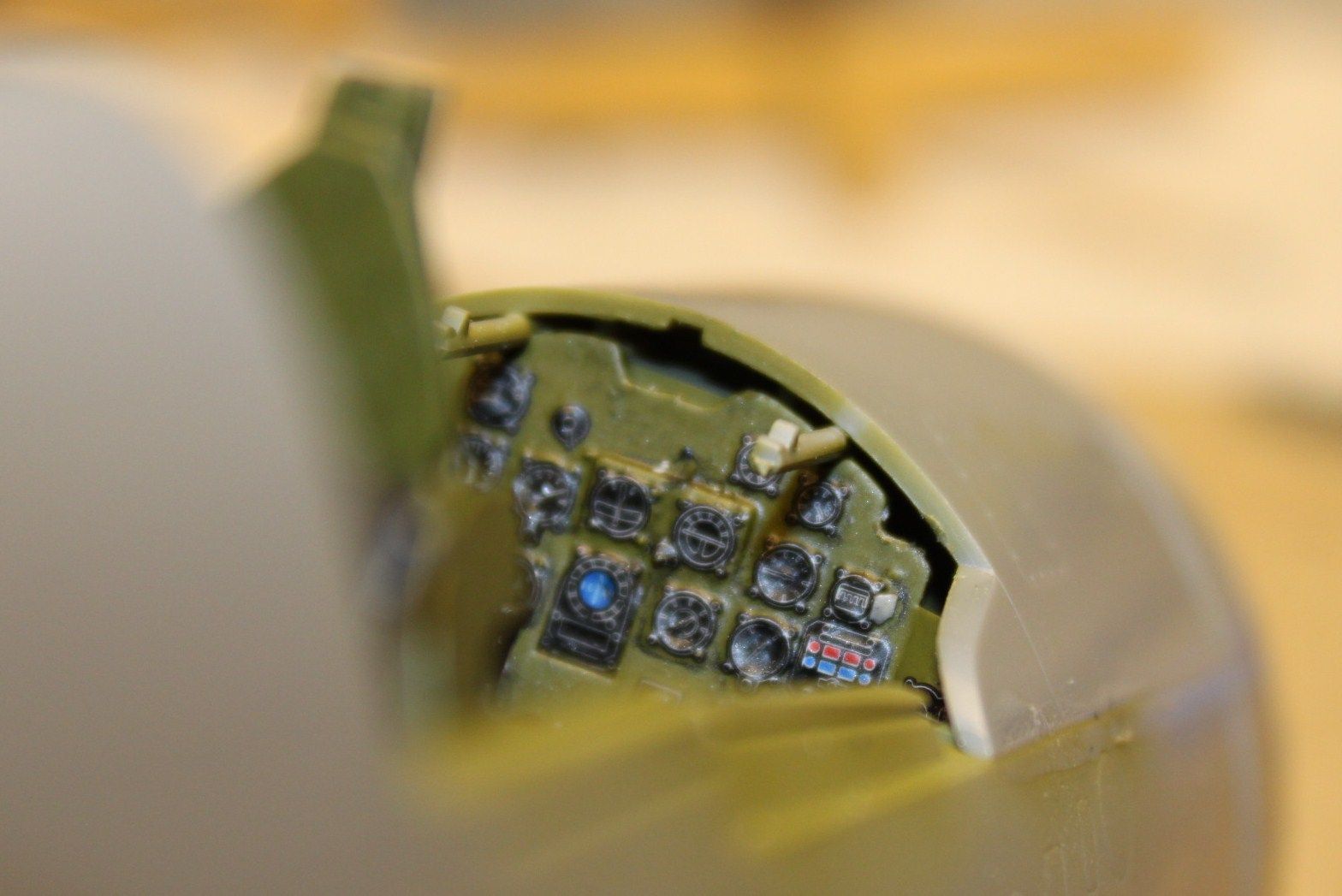

Cockpiten har fått lite detaljmålning, lite skrap och en svart olje-wash.
Bara bältena kvar, sedan är cockpit färdig!

Inlägg av Stefan E i lör nov 05, 2011 4:28 pm

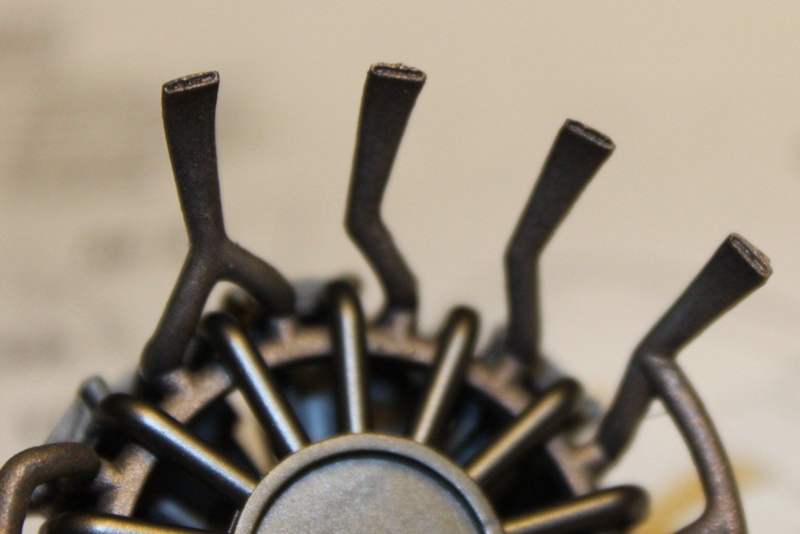

Avgasrören är målade med en blandning av Humbrol 171 (Antique Bronze)/56 (Aluminium)/70 (Brick Red), och inloppsrören har lackats Alclad Steel och monterats.
Slutligen har hela motorn har fått ännu en rejäl oljewash, då den såg för ”ren” ut!
Nu är min Sakae Kansei type 23 helt komplett och färdig att sättas i tjänst!

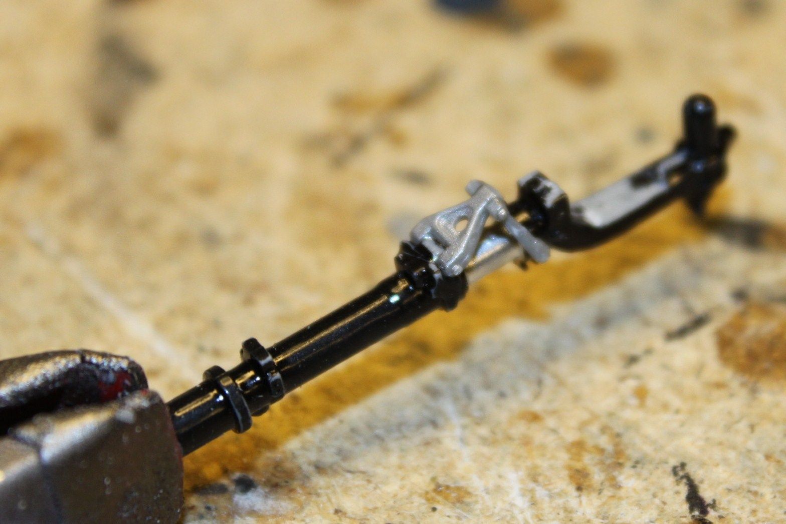

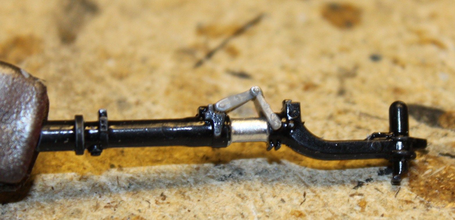

Lite pyssel med de väldetaljerade landställen.
Saxlänkarna monterade;
Passformen var så bra, att det gick att sätta dit delarna FÖRST och SEDAN limma!

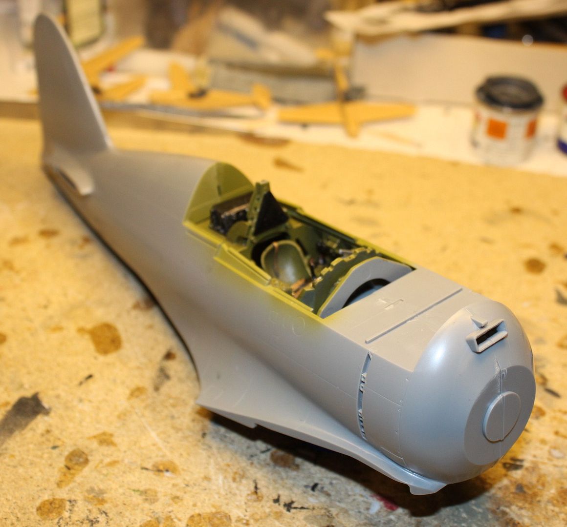

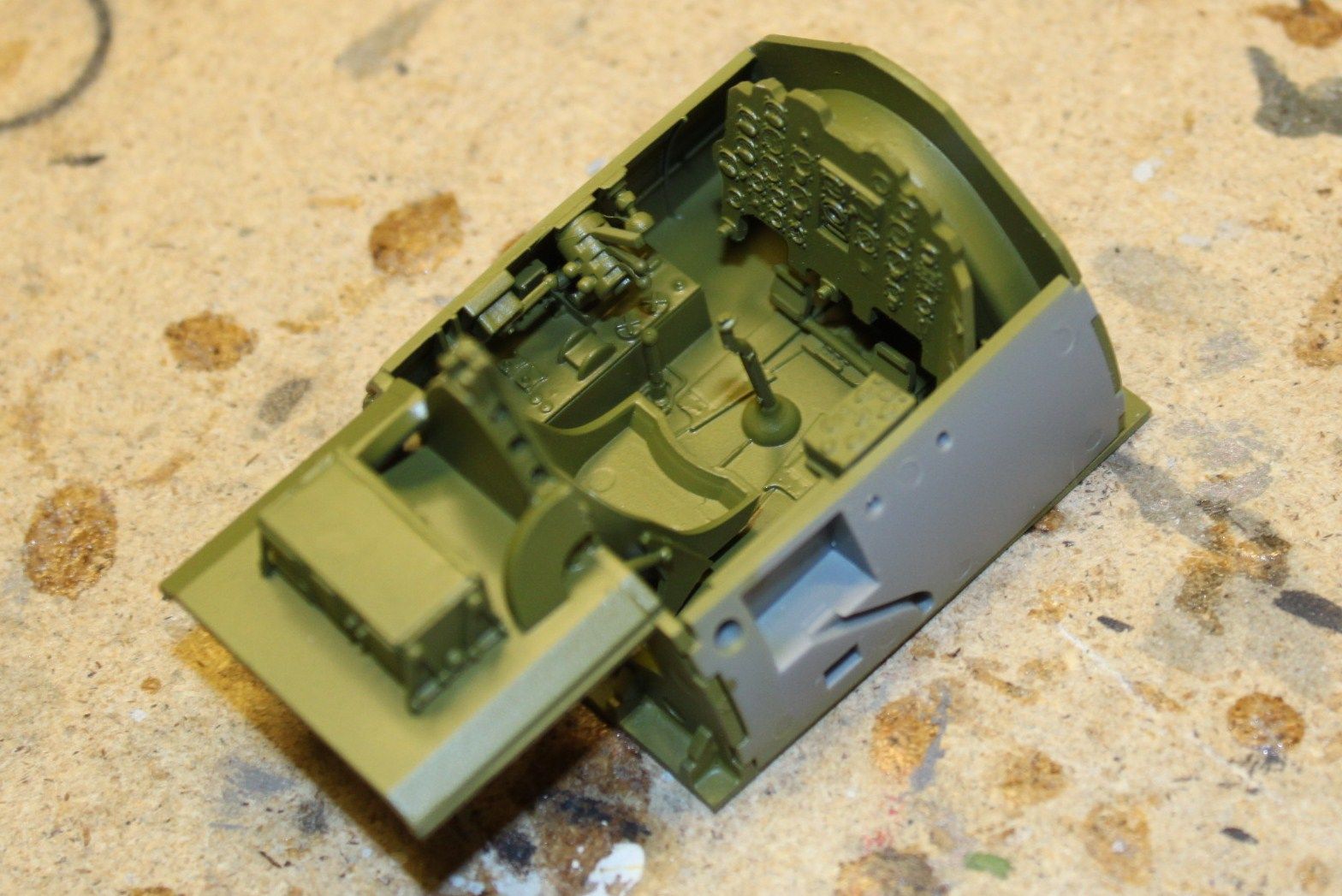

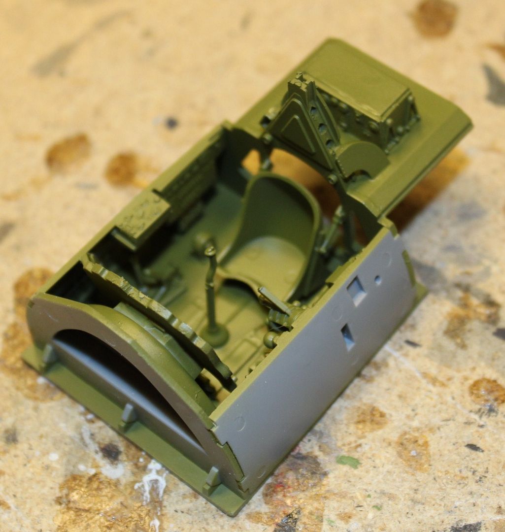

Cockpiten har monterats i kroppen;
Här ser man hur cockpiten vilar på skotten i kroppen.
Det ser lite skumt ut, men fungerar perfekt!

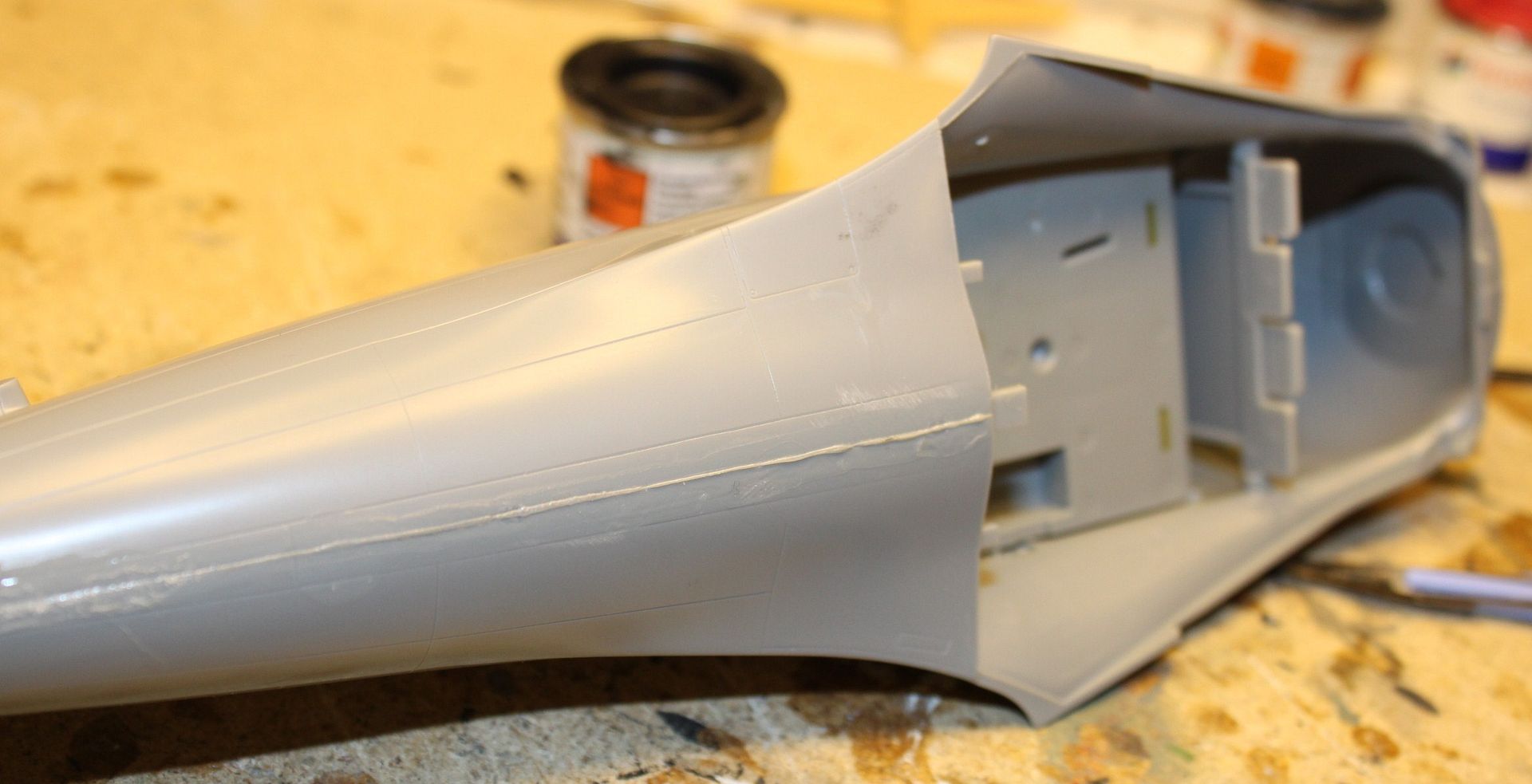

Den andra kroppshalvan passar utan problem!

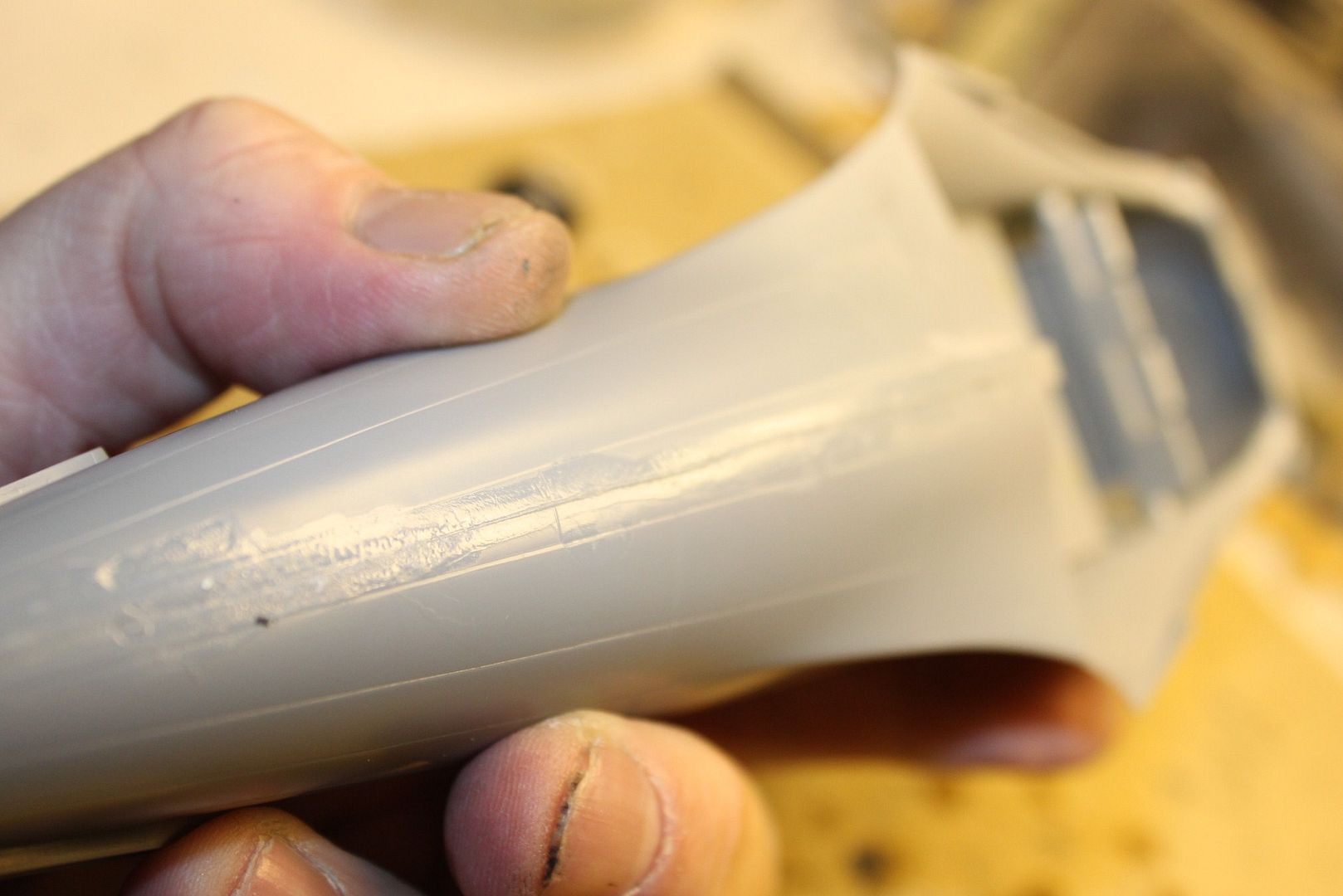

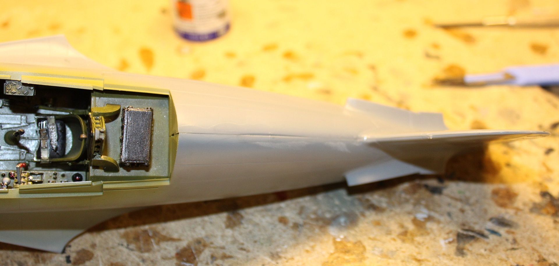

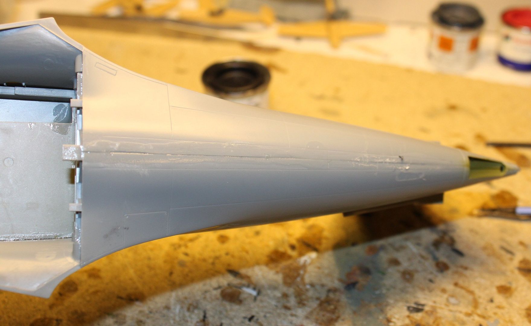

Den här skarven blev inte så bra, men det är helt mitt eget fel.
Jag tog bort lite för mycket plast då jag ”rensade upp” delarna.
Här ser man fördelen med att använda Etylacetat som plastlim!
Först penslar man på ganska mycket över skarven.
Väntar några sekunder så limmet löser upp plasten, och trycker lätt.
SIMSALABIM, nu har man en ”spacklad och fylld” skarv, bara att slipa ner!
Eftersom ”spacklet” består av smält plast, kommer skarven att bli helt osynlig när den sandas!

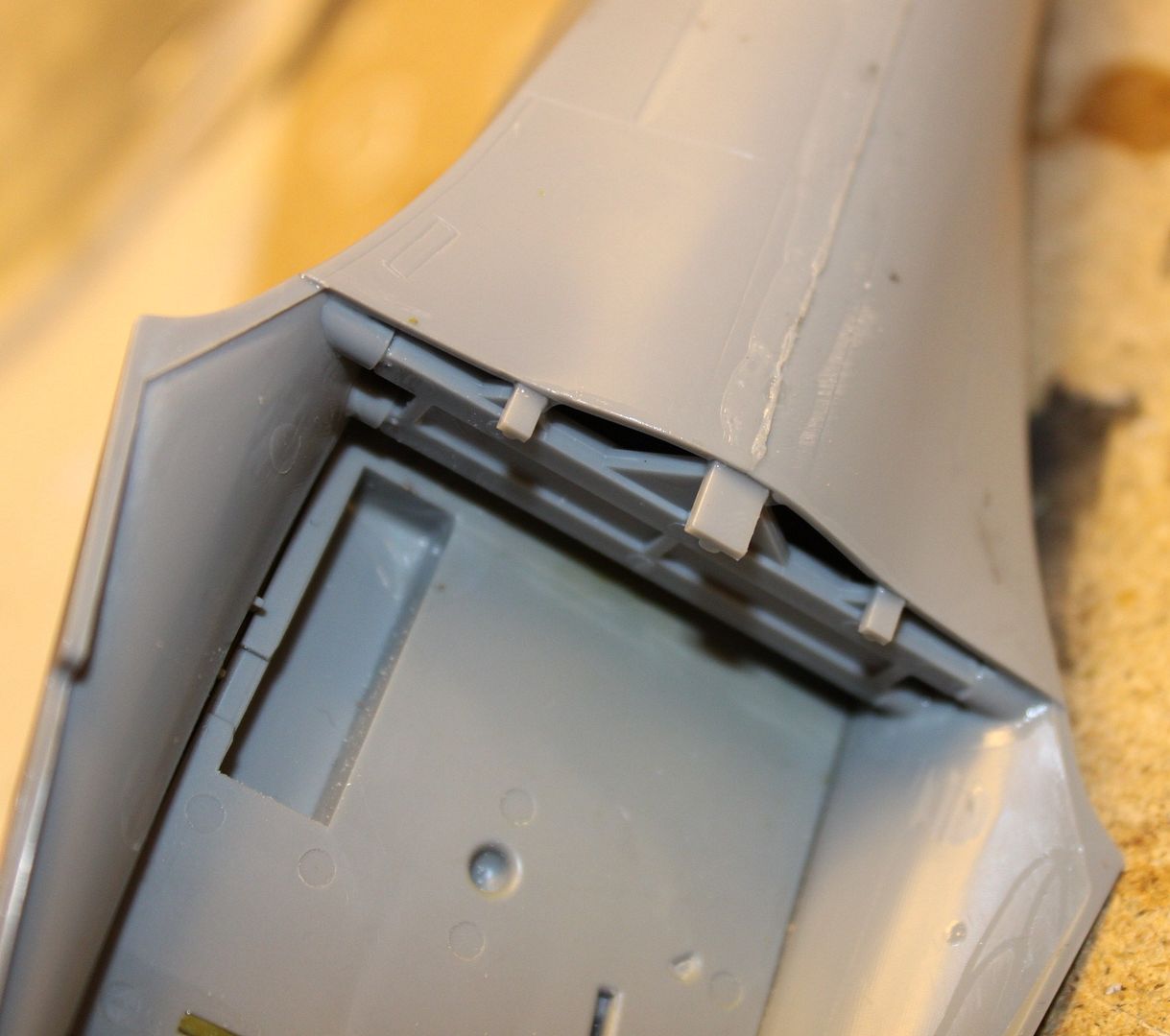

Främre ”motorhuven” bara snäppte på plats.
En aning tajt passning vid siktets genomföringar, nästa gång kommer jag att ta upp hålen lite.
Vingarna var en MYCKET tajt passning, men den passade oerhört bra, med otroligt fina skarvar på båda sidorna!

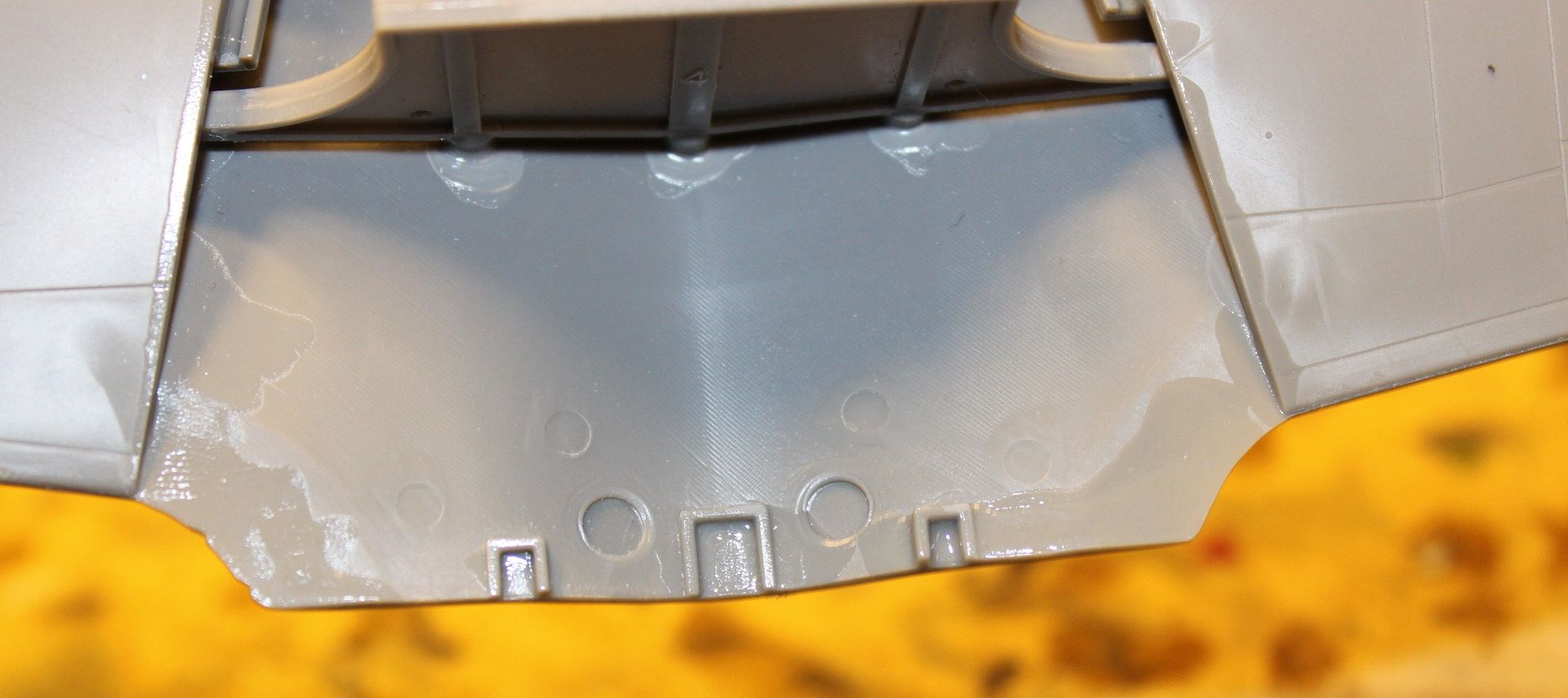

Ett ofta problematiskt ställe på alla plan är den undre, bakre skarven mellan vingen och kroppen.
Inte så problematiskt här, Hasegawa har tänkt till lite för att underlätta betydligt.
Några stadiga ”flärpar” i ena kroppsskottet.
Några ordentliga urtag i vingen:
… och det är inget som helst problem att passa ihop delarna.

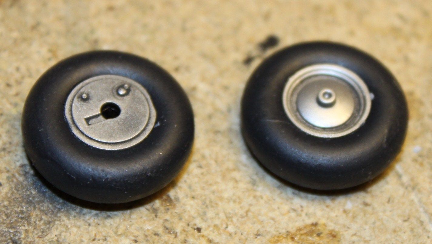

Till slut har jag fått hjulen färdiga!
Separata däck och fälgar gör att det är en baggis att måla snyggt.
Däcken fick min blandning av Humbrol 123 (ESDG) och 33 (Matt Svart), och fälgarna är målade med Alclad Aluminium, med en svart oljewash över.

Sv: Mitsubishi J2M3 Raiden "Jack", Hasegawa 1/32
Inlägg av Marlin i lör nov 05, 2011 4:33 pm
Mycket snyggt Stefan.
Solen skiner och livet lekar verkligen när passformen är så där bra. sunny
Målningen av motorn måste vara ett av de bästa metalmålningarna jag har sett.

Inlägg av Stefan E i lör nov 05, 2011 4:43 pm
@Marlin skrev:Mycket snyggt Stefan.
Tack Bosse!
Ändå har jag inte gjort annat än slängt ihop motorn! Embarassed
Jag har ju inte ens dragit några tändkablar!
Jag ville inte lägga ner något större jobb med Motorn eftersom den ändå inte kommer att synas när modellen är färdig! Sad
Vilket är grymt synd eftersom Hasegawa gjort ett sådant bra jobb!
Målningen tackar jag Färgsprutan och Alclad´s underbara färger för! sunny
