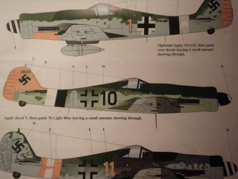

Svart 10 står på menyn, den har en del roliga färger och jag älskar RLM84 som den kallas den skyliknande färgen.

Svart 10? Det var ju en hanterbar mängd fläckar och annat mottlande på den! Bra val! Hade nog gjort samma själv... Rolling Eyes

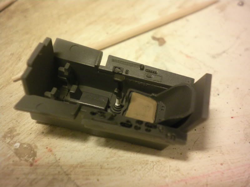

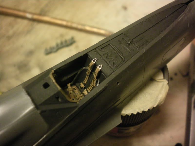

En liten sittbrunn med väl tillbakalutad sits för en mycket bekväm åktur för piloten.

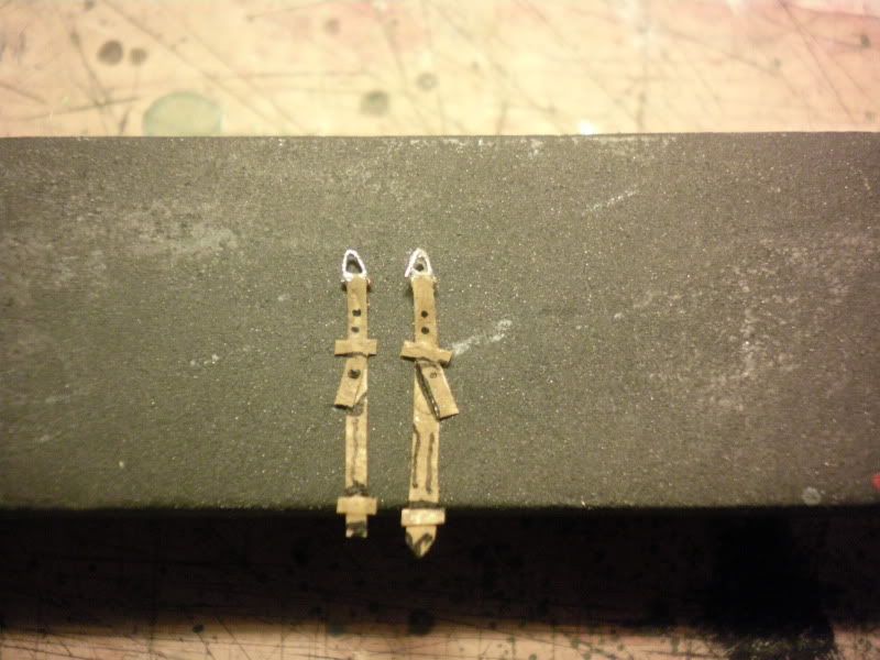

Bälten som vanligt efter Caverömodell.

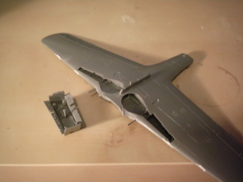

På plats i cockpitt.

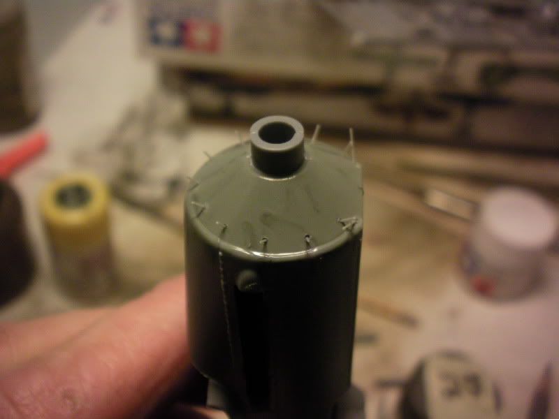

A lot of små spröt, jag ville bara se hur det skulle ta sig ut.

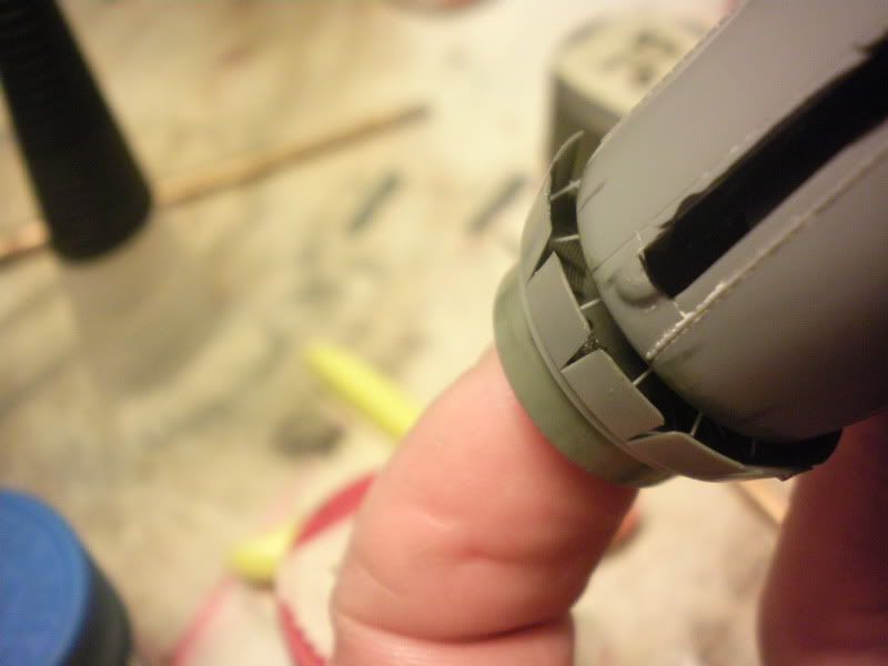

Såhär ser det ut om det alls kommer att synas när det är färdigt. Radiatorflaps louvres actuatorrods kanske man kan kalla dessa. Jag hittar inte ordet.

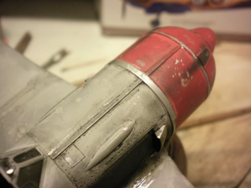

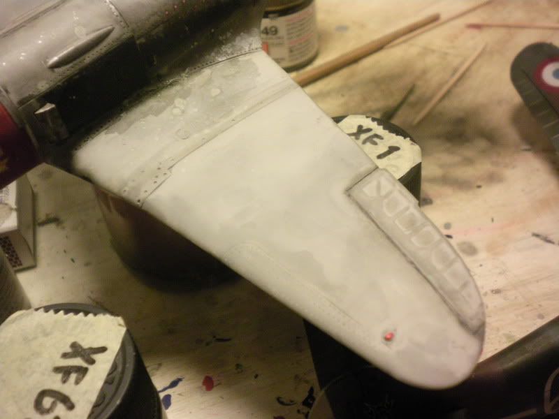

Min son fick ett gammalt flygplan häromdan och detta tog han med sig i badet. Det resulterade i lite coola effekter på lacken.
Det blev asgrymma blekningar och fläckar som aldrig skulle gå att få till avsiktligt på annat sätt, skall prova själv innan mattlacken tror jag.

Det kan man kalla "wash". Razz
Också: snygga spröt! Ooh-la-la...

Tänk att man får lära sig nya tekniker varje dag nästan!
Är det inte måla med köksrengöringsvamp, så är det att bada med modeller.
Hum...det där lät inte så tokigt drunken , men jag menade vanliga plastmodeller Wink
Kylklaff-stötstång kanske?
Ser ju rejält maffigt ut hursomhaver!

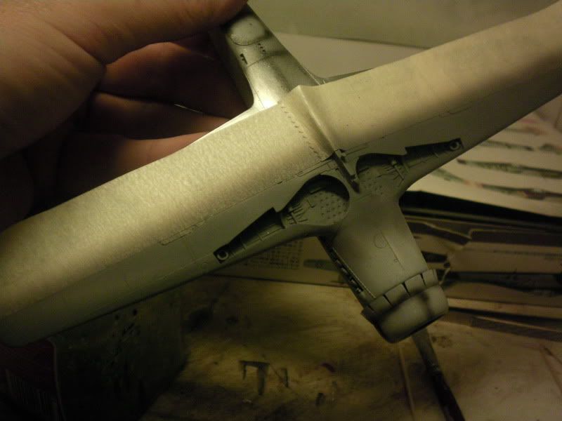

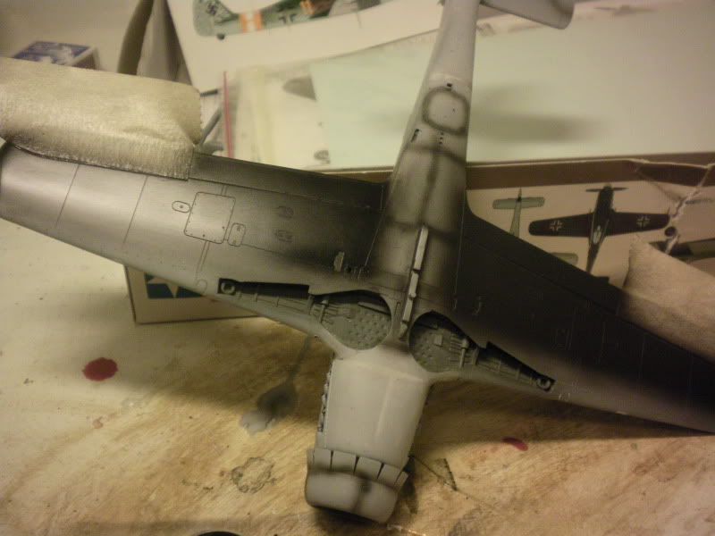

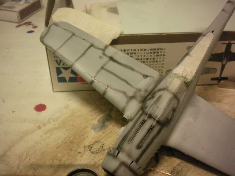

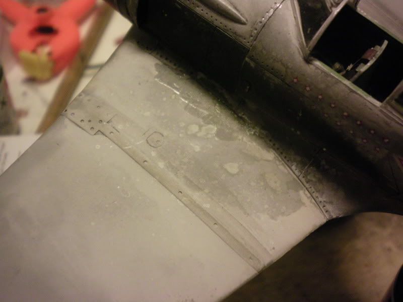

Börjat lite preshade ovanpå Vallejo primer grå.

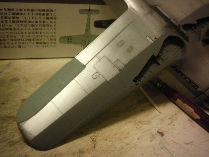

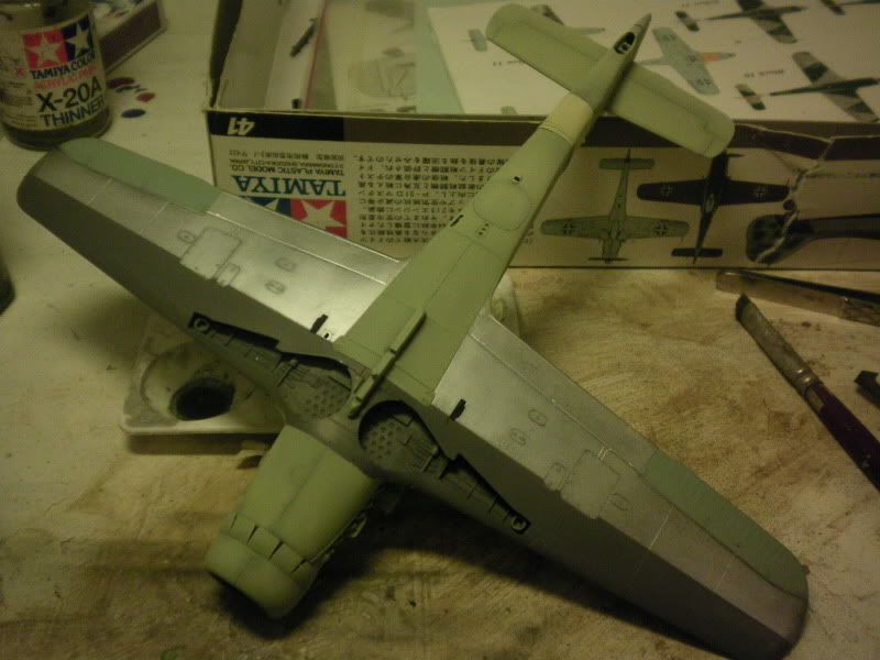

På något sätt skal det bli något som liknar metallrent på undersidan, provar Alclad II för första gången.
Janne undrade vad sjutton jag gjort men själv blev jag ganska nöjd med resultatet.
Svart och vitt målat och maskat.
Framkant undersidan skall bli mörkgrå.
Ljusblå skev barmetall och mörkgrå, det är det senaste innom flygfärg.
Om man dessutom lägger till "RLM 84" till detta så är det fulländat.

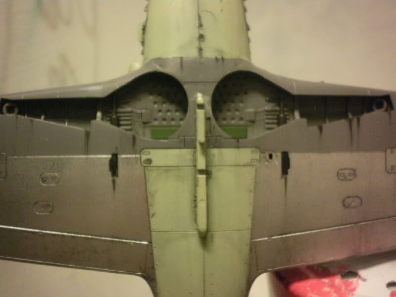

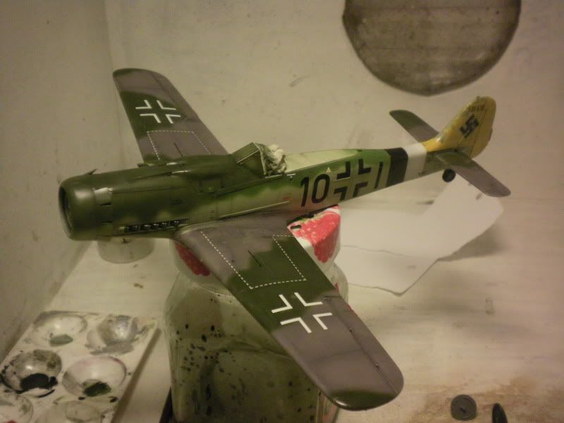

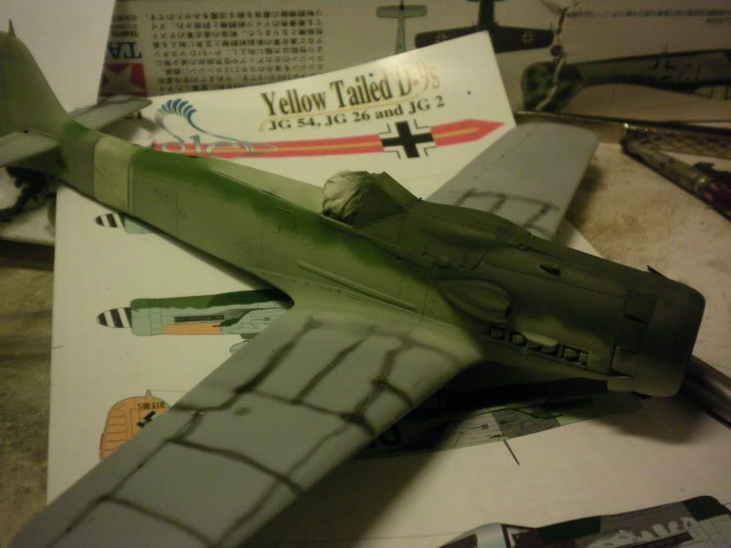

Lite RLM 83/82 camo på kroppen.

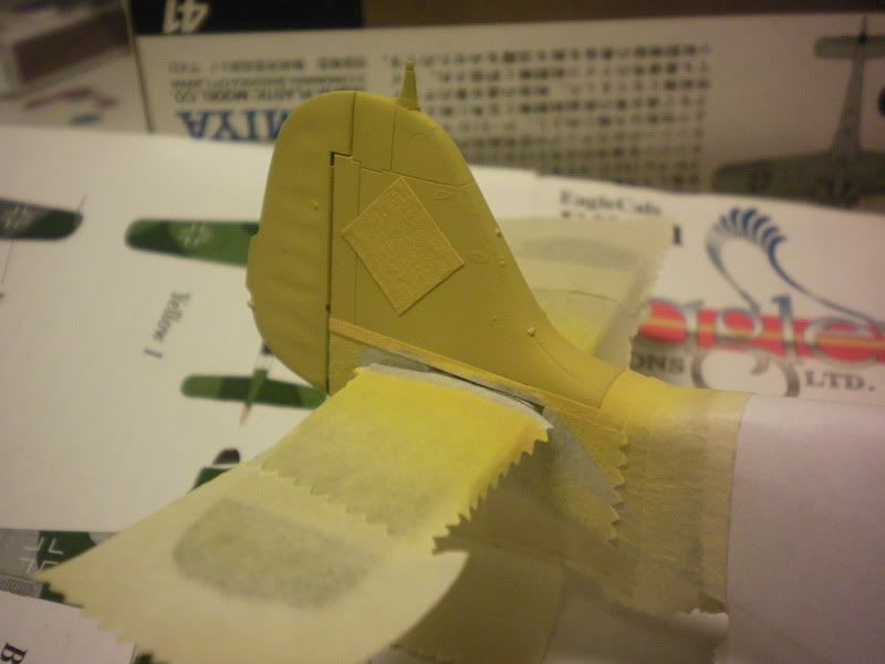

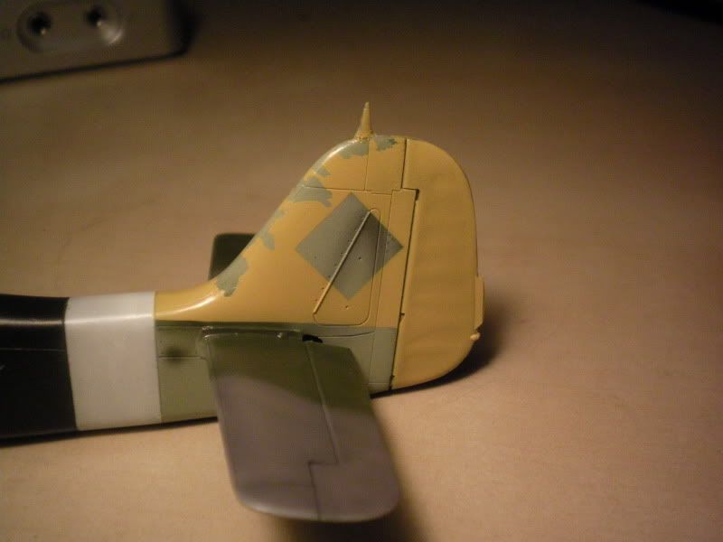

Gul stjärt med mask för hakkorset och framkanten maskad med MicroMask.
Så blev det, helnöjd så långt. Det svartvita bandet på bakkroppen blev riktigt bra när masken togs bort.

Inlägg av cas i ons nov 02 2011, 09:55
Ay Caramba!
Det ser ju riktigt frejdigt ut!
Micromask för att få till färgsläpp? Det skall avgjort testas!
Sv: Focke Wulf Fw 190-D9 Tamiya 1/48 med eagle cals dekaler.
Inlägg av Matt_Public i ons nov 02 2011, 10:30
Höpp!
Det där var en målnings-session som hette duga.
Fullständigt fullsnyggt. king

Kanonsnyggt. Gillar tricket med Micro Mask.
Måste ju funka på pansar också.

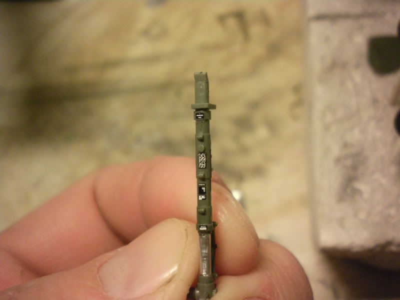

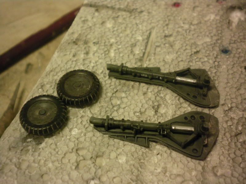

Ett landställsben med dekaler.

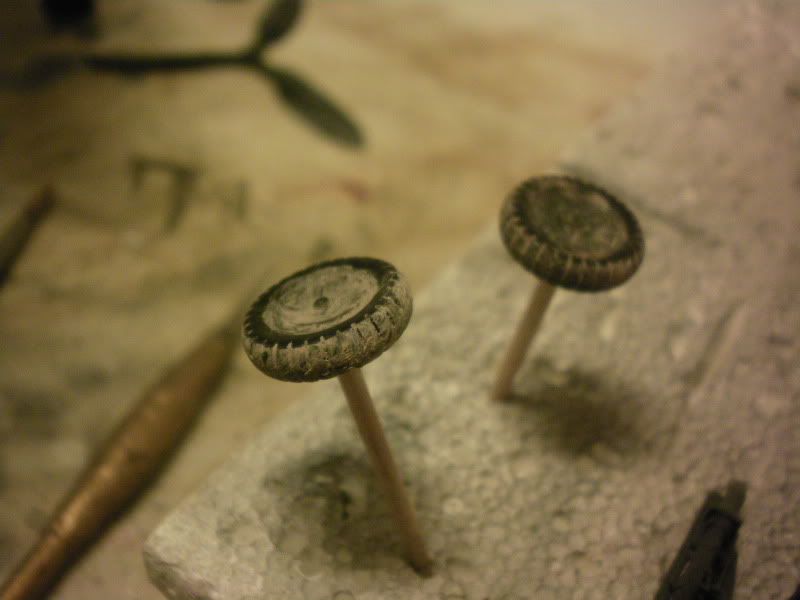

Smutsade ner hjulen lite, känns som tyskarna flög från en del improviserade flygfält i slutet av kriget.
Hjul och ställ färdiga att montera.

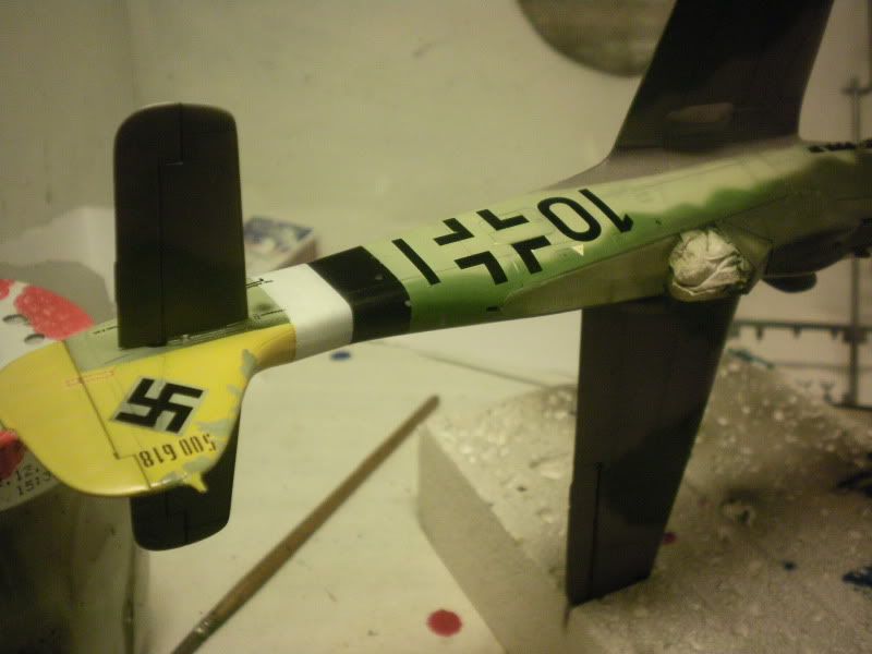

Min assistent "frigolitbiten" är oumbärlig vid dekalering, kärran ligger på rätt håll och tyngdkraften får jobba med dekalerna.
Nu börjar det likna någonting.

Små dekaler på landningsställen. Pilligt eller?

Får man med landställsdekalerna med Eagle Strike, eller är det Tamiya:s egna?

Dekalerna på stället är från Eagle.
