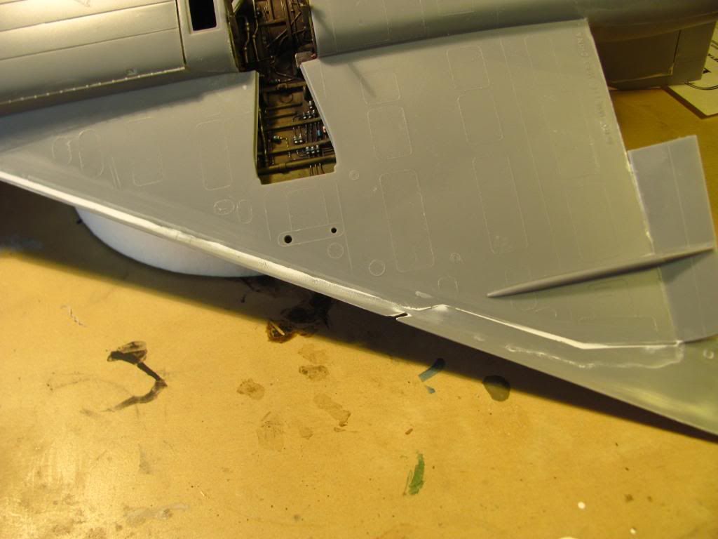

Inlägg av Janne.S i ons dec 14 2011, 16:22

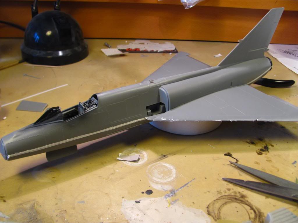

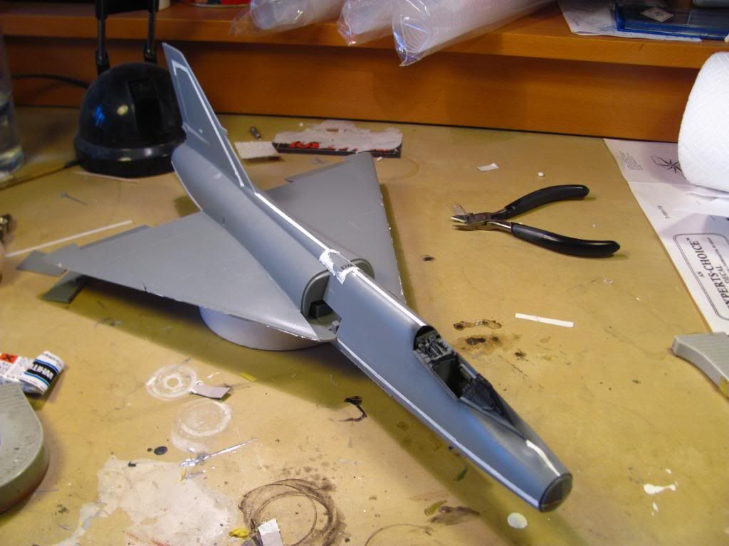

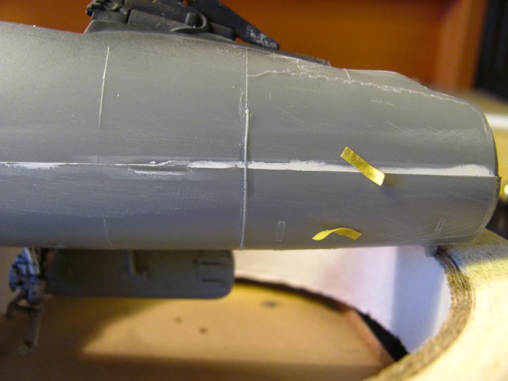

Spackel!!!!
Först maskade jag av det som ska spacklas Razz
Sedan på med spacklet och av med masken.
Glömde nästan en fog Razz
LImma lugnt!

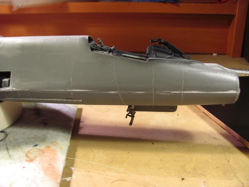

Nu har jag slipat och haft mig, ska väl bara polera lite så ska jag börja ersätta förlorade panellinjer.

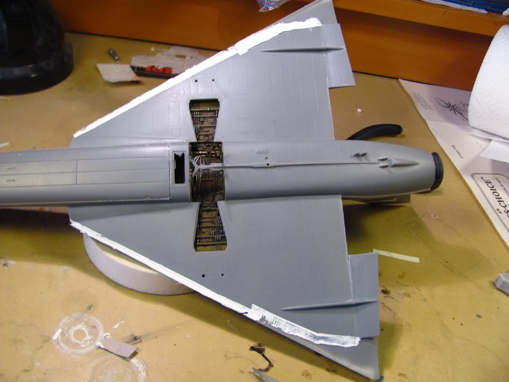

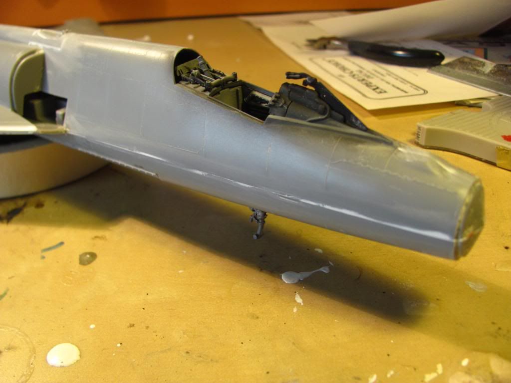

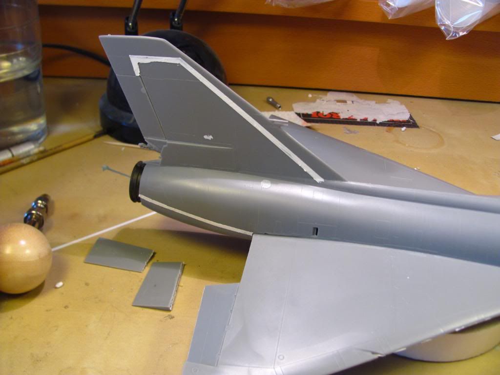

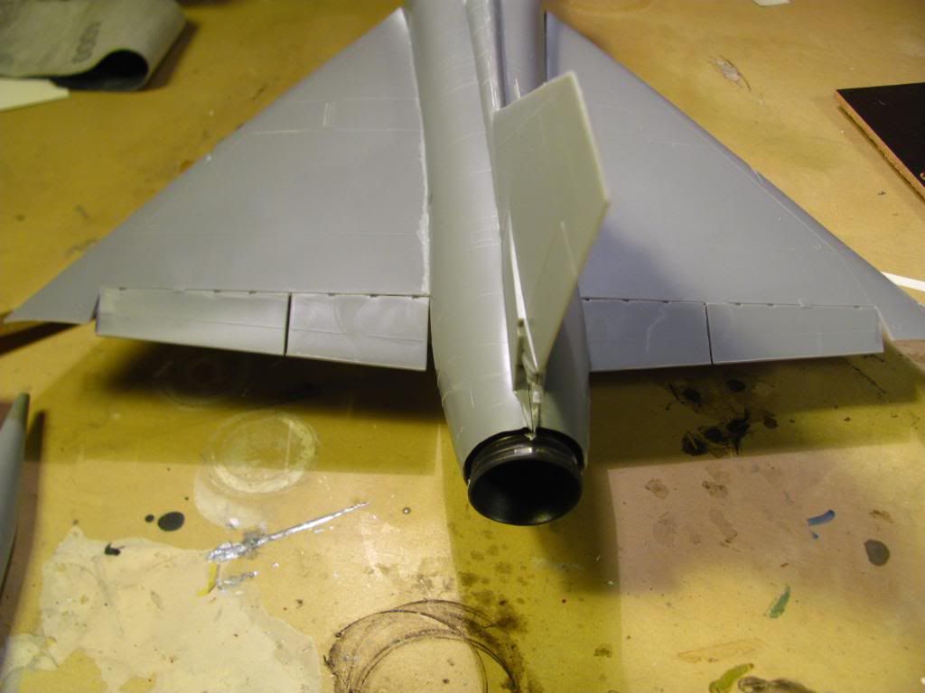

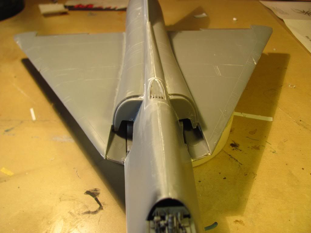

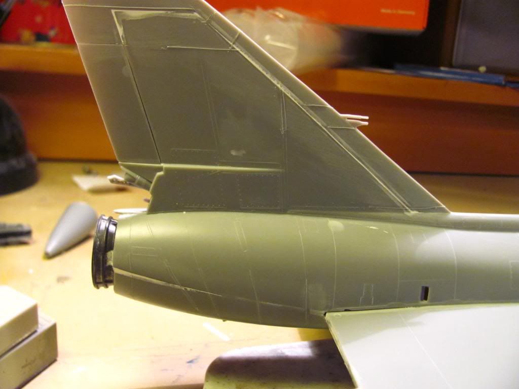

Panellinjer!
Allt spacklat, slipat och polerat!

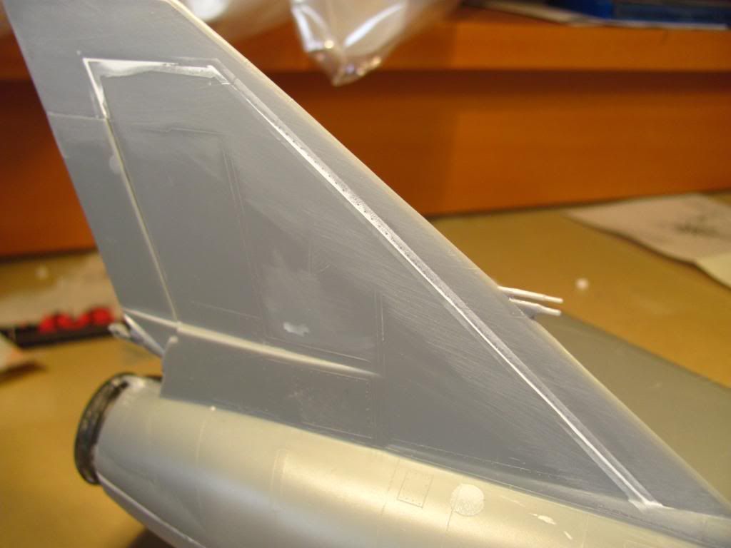

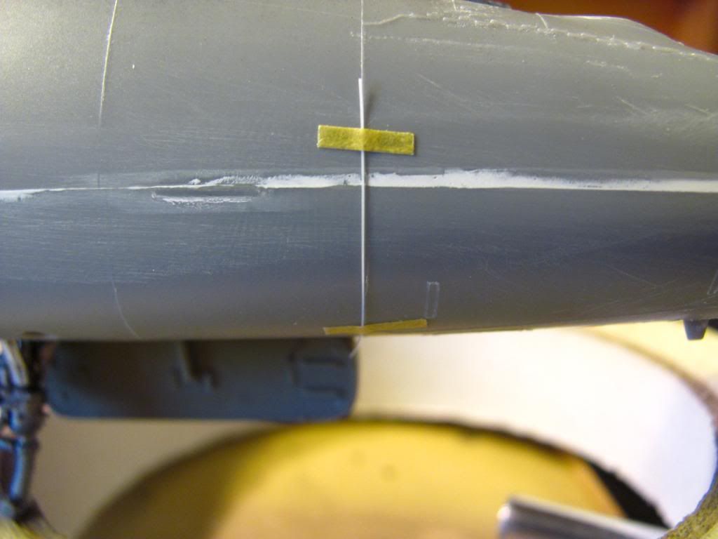

Eftersom jag inte ska rista nya panellinjer så måste jag ersätta bortslipade linjer på annat sätt....
Varmdragen gjutstam!
Kan vara lite knivigt att får till det riktigt tunnt men det går när man fått kläm på tekniken!
JAg kan få till varmdragen gjutstam som är hårtunn! Det är enkelt faktiskt, kan kräva lite övning i tajmingen men det är lätt!
När man har värmt upp gjutstammen så den börjar bli glansig och böjlig så trycker man ihop den lätt och sedan drar man isär jättefort.
Jag fixerar gjutstammen med tejp och limmar med flytande lim.
Av med tejpen och sedan trimma med en vass kniv...det ser lite grovt ut men med lite lätt putsning så blir det bra ska ni se.
En sida klar....
Det ser ut som det är tidsödande men det är faktiskt inte så farligt...tejpar ena änden, spänner, tejpar andra och limmar, av med tejp och trimma, säg 20-30 sekunder per panellinje.
LImma lugnt!

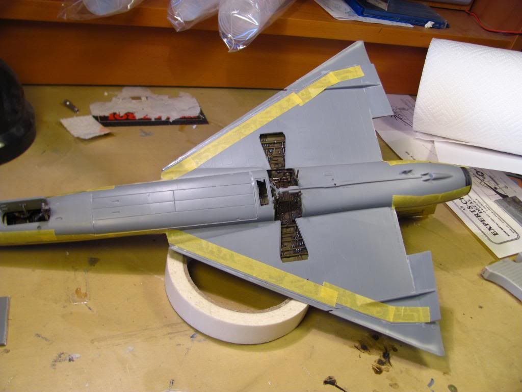

Att se fram emot sedan är maskning och grundmålning!

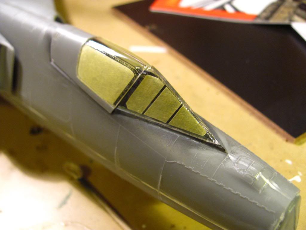

Inlägg av Janne.S i ons dec 21 2011, 01:01

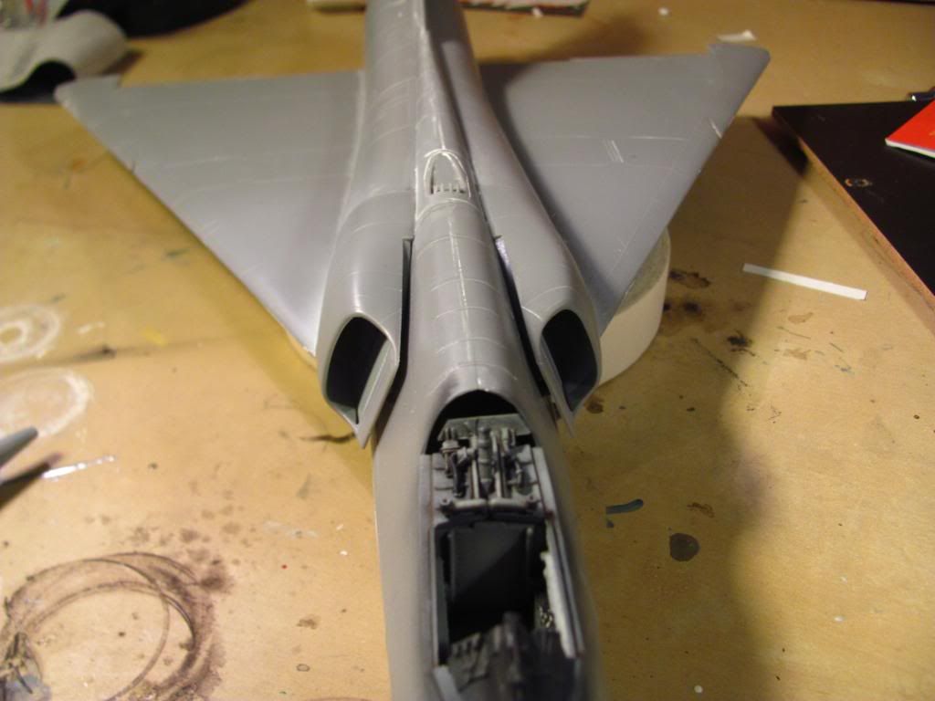

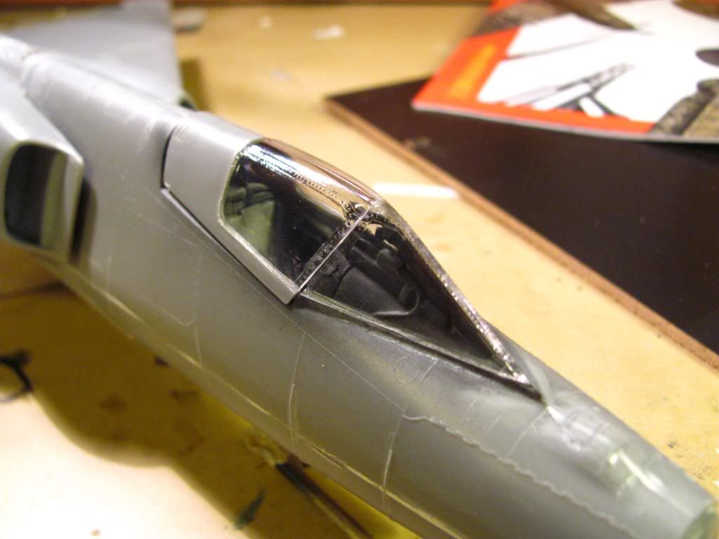

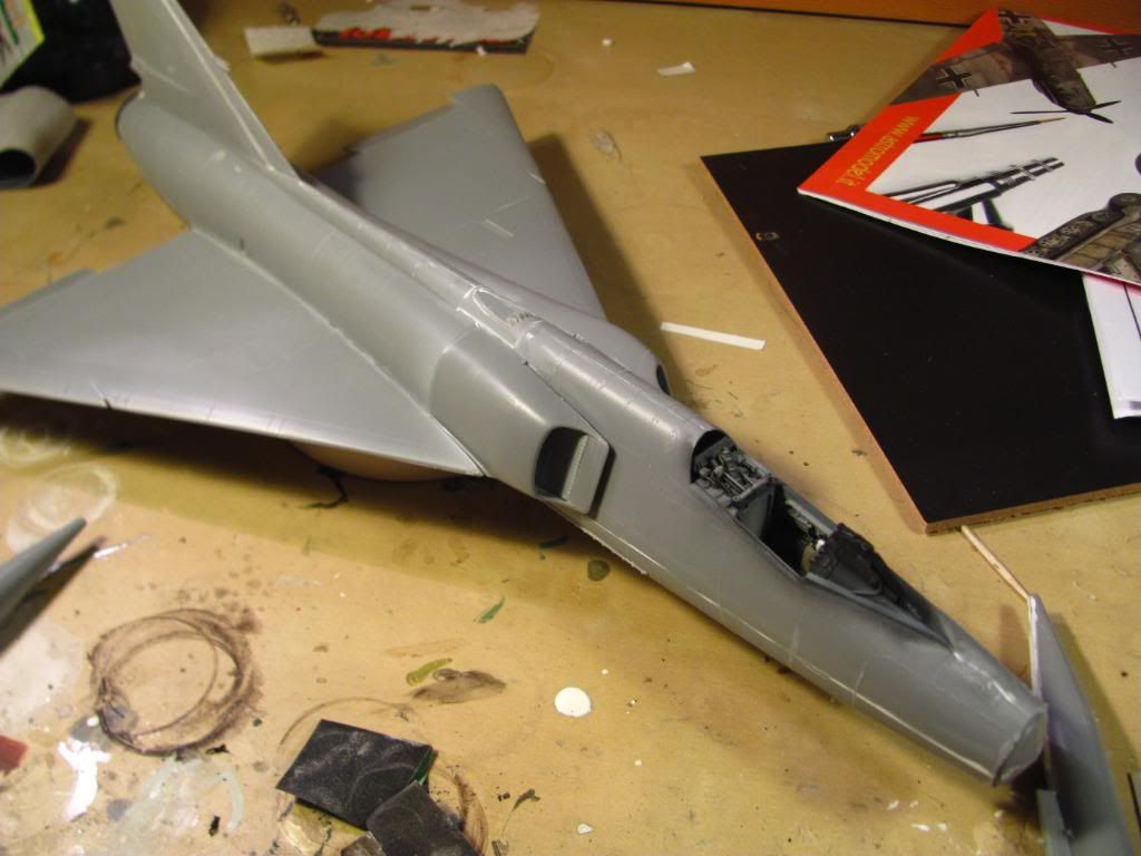

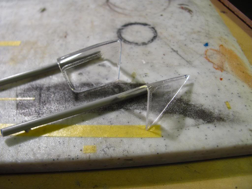

En liten uppdatering...

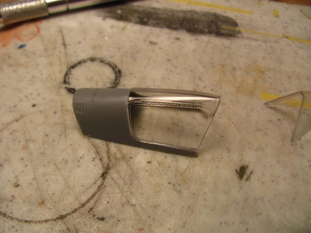

Huven och vindrutan har fått sig ett Johnson dopp...
Sedan limmade jag ihop huven...

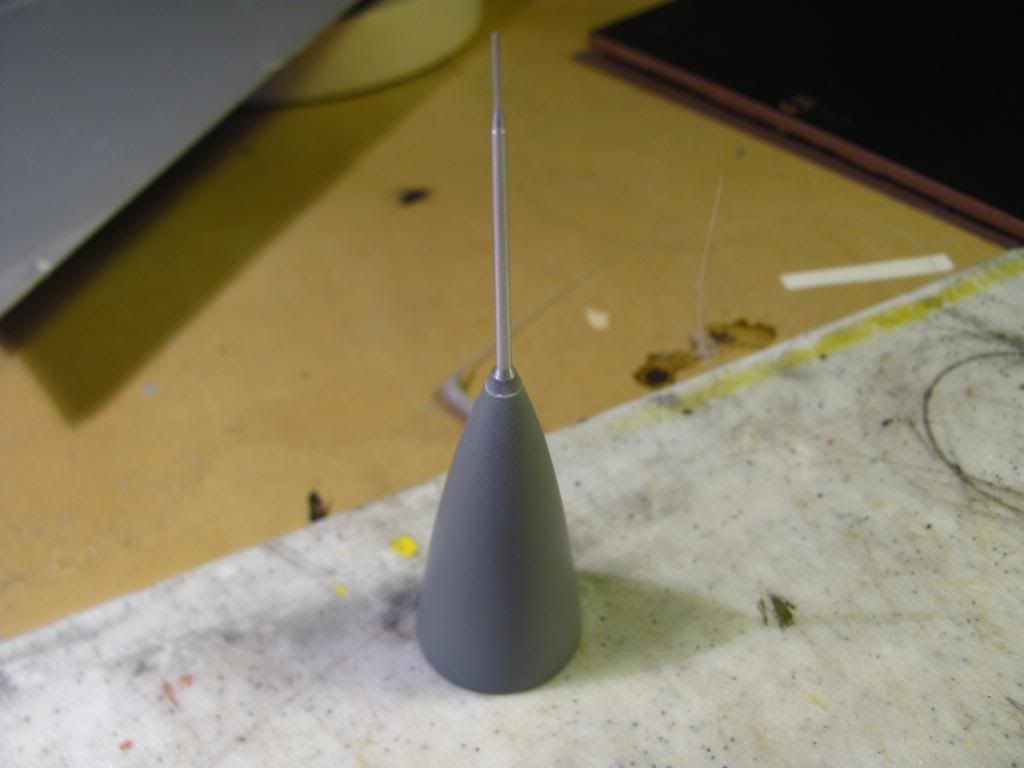

Första gågnen jag använder ett svarvat pitotrör..gillar det skarpt!

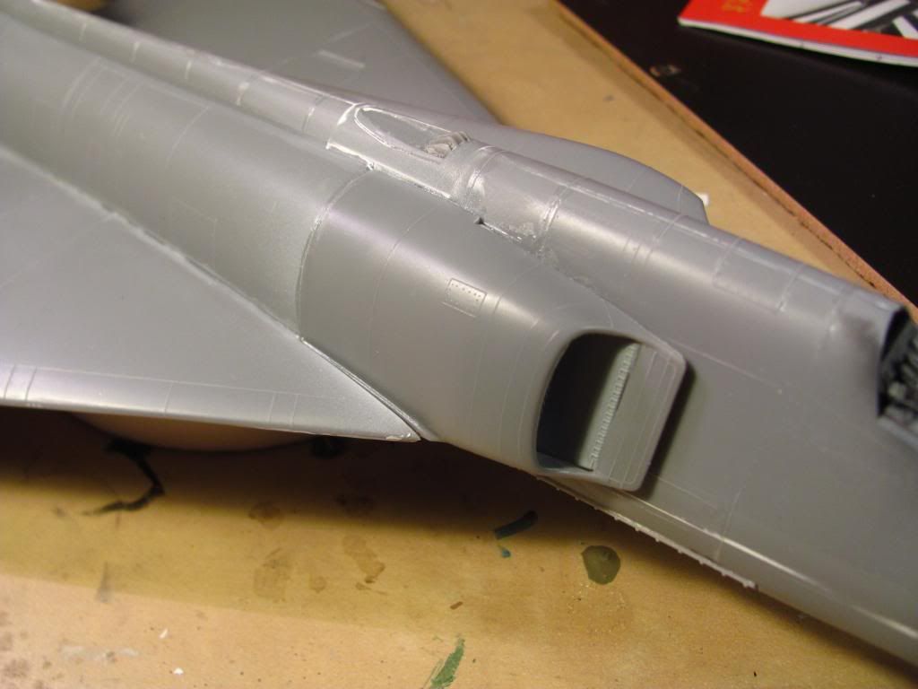

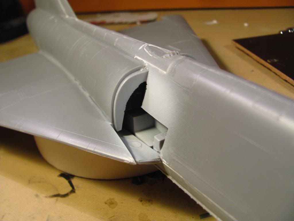

Fuska lite med perspektiven inuti luftintagen Razz
På med luft intagen.
Lite spackel å slipande kommer nog krävas...
De av huggna slatsen är tillbaks.
GLimmad epå vindrutan och torrpassade huven.
Denna gången så fuskar jag med eduard masker istället för att skära till dom själv Razz
Sådärja...vad härnäst? Lite slipande och spacklande runt luftintagen och extra tankarna behöver lite uppmärksamhet...men sedan ska det nog maskas och grundas Very Happy
