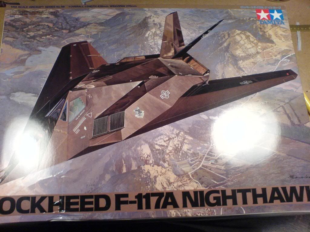

Dags för nästa bygge! Efter ett par modeller som har lagts på is i år så tänkte jag börja med något som jag definitivt får klart!
Inga eftermarknads grejer, inga konstiga dekaler och alla delar fanns på plats Razz
Jag hatar att inte göra klart modeller som jag har påbörjat men ibland så blir det så, livet (och den där Murphy) vill ibland annorlunda å då är det inte så mycket att göra åt.
Så mitt nya projekt, det ska bli Tamyias F-117 Nighthawk i 1/48 (inge mer 1/72 bjäfs på ett tag nu Razz )

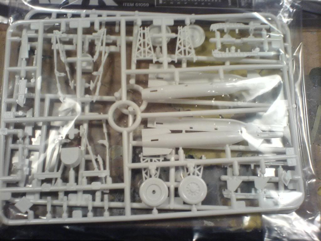

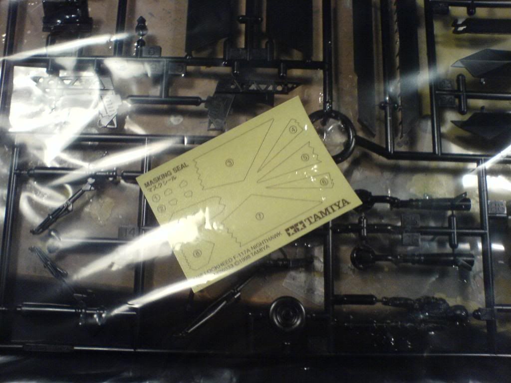

När jag öppnade lådan så var det faktiskt förvånansvärt många delar! Jag har byggt Italeri/Testors F-117 en gång förut och den hade i princip bara en över och under del för kroppen Razz
Naturligtvis så har delarna den där klassiska Tamtia kvalitén, vi får se hur den kommer att gå ihop...men det skulle inte förvåna mig om det går att få ihop den utan spackel.
Tamyia var till och med snälla nog att slänga med en målningsmask till allt genomskinligt!

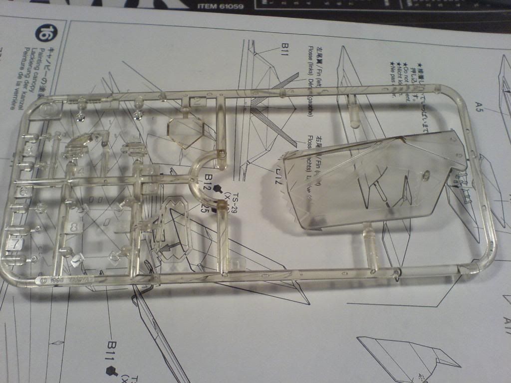

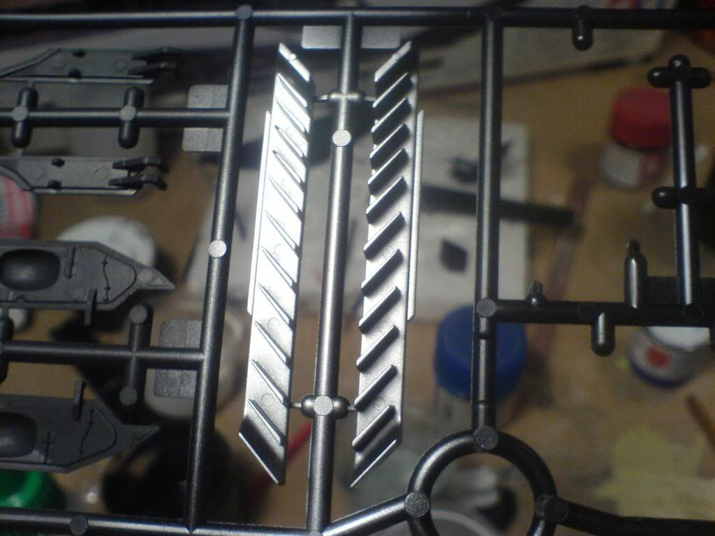

Alla genomskinliga delarna är gjutna i färgad plast, men vi får se om det räcker eller om jag får bättra på dom lite...
Allt är gjutet i svartplast utom ett par små ark med ställ och GBU-27: or, det är gjutet i vitt-

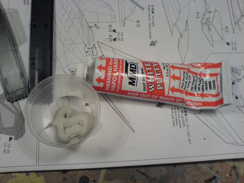

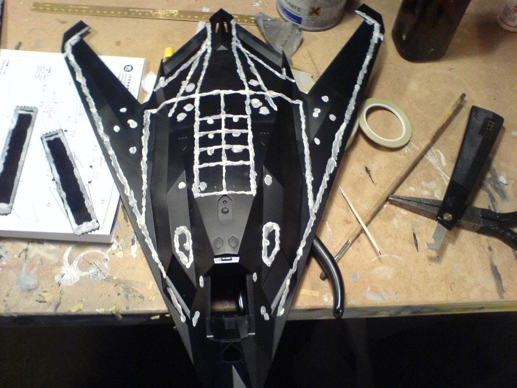

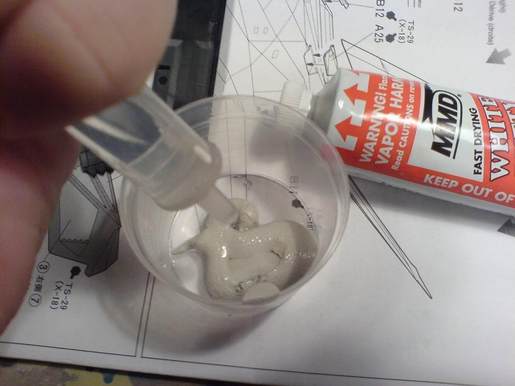

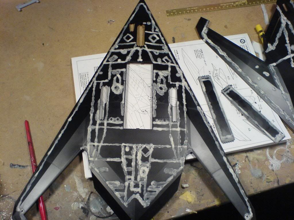

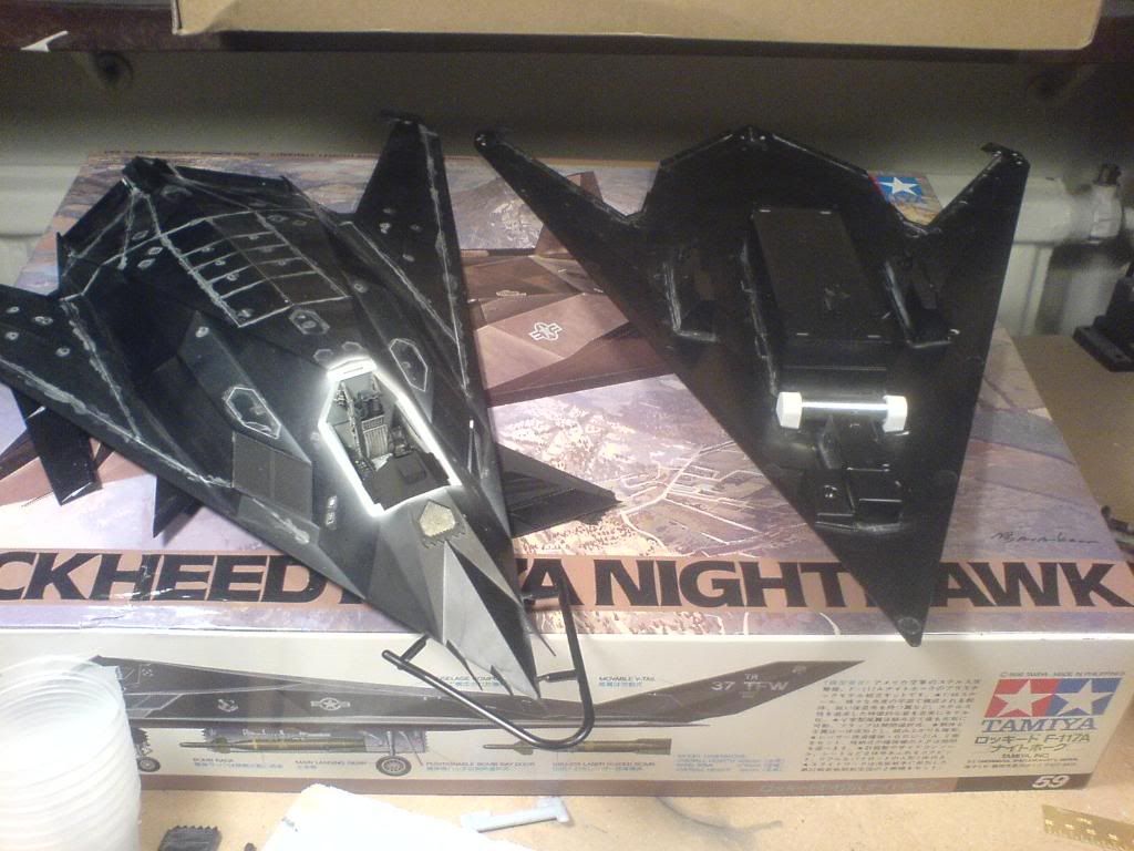

Det första jag gör är att blanda till lite spackel efter jag klippt loss kropps halvorna. Ja jag vet att jag sa att det troligen inte skulle behövas något spackel under bygget. Men det är så att alla panellinjerna
på F-117 var spacklade i 1/1 så då är det inget annat än att jag får göra lika!
jag behöver flytande spackel, så jag klämde ut lite i i en kopp ( där ser ni vilket spackel jag använder förresten, Squardon White Putty)
Först försökte jag mixa det med lacknafta...men det funkade inte, så det vara bara att kasta koppen! istället tog jaf cellulosa spackel....rejäla grejer!
När spacklet hade rätt konsistens så började jag plaska på det med en pensel på alla panellinjerna
Hmmm...är det bara jag som tänker på pepparkakor i det här läget?

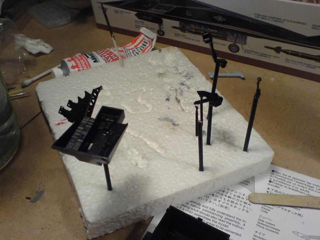

Medan spacklet torkar så klipte jag loss och putsade alla delar till cockpit. Sedan limma jag som vanligt dom på sprues och stack ner dom i skumplast. Jag kommer nog att stoppa in en pilot filur i det här bygget....
men det blir inte den filur som kom i lådan, den ser förskräcklig ut! Jag får leta i reservdels lådan...

Intressant med spacklet! Har kört lite med Tamiyas "silver"-putty; rätt OK men har funderat på andra typer. Och så kommer du med dagens heta tips, man tackar! Skall bli intressant och se hur man vädrar en svart maskin eller blir det rent av en saltchipping efter 43 uppdrag över Iraq (var jag lite ironisk här?)? Om jag fattat det rätt, är alla panellinjer igenspacklade på förlagan enligt din utsago; är det månne för att optimera alla släta ytor till "total stelth"? Kul skall det i alla fall bli och följa bygget, inte minst för dina pedagogiska och instruktiva bildserier, så vi andra kan ta del av byggprocessen då du går i clinch med Tamiyas välgjutna styren./BL
Sv: F-117A Nighthawk, Tamyia 1/48
Inlägg av Janne.S i sön dec 28 2008, 03:51
Du är inne på rätt spår där Smile Det är just kanterna på panelerna som gav lite mer radar eko...så de spacklades över för att göra ytan jämn och att den bara reflekterar radar åt ett håll...bort från källan! Kanterna kunde annars reflektera lite hit och dit...
Någon som har pejl på radar kan nog förklara det bättre Razz

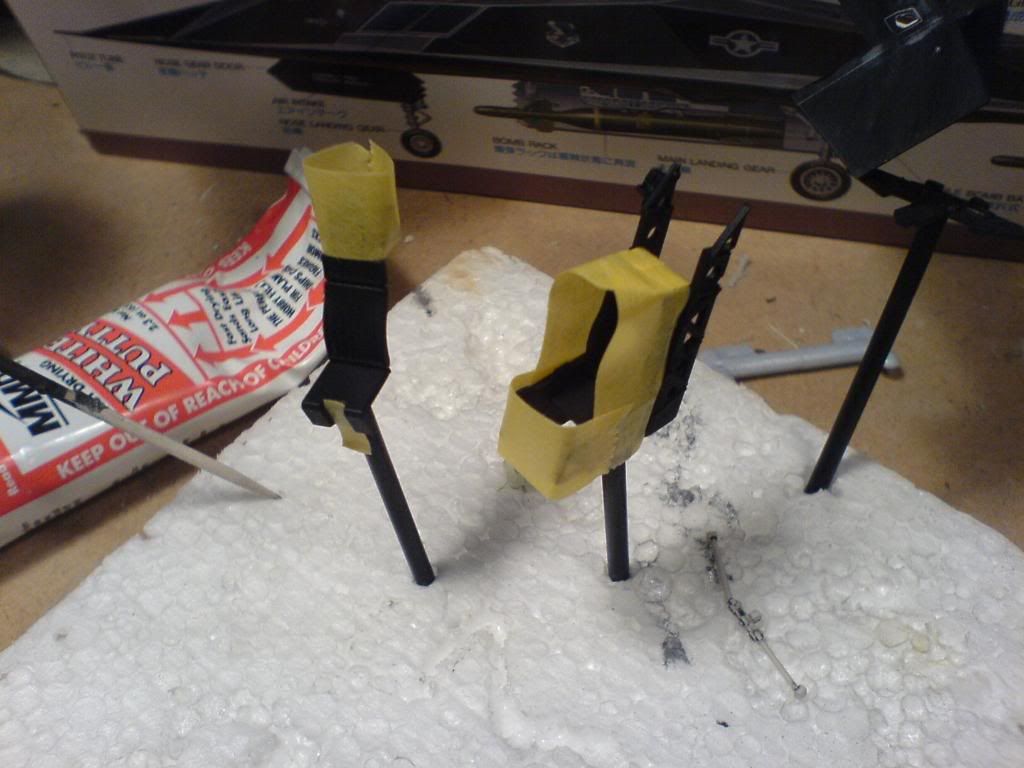

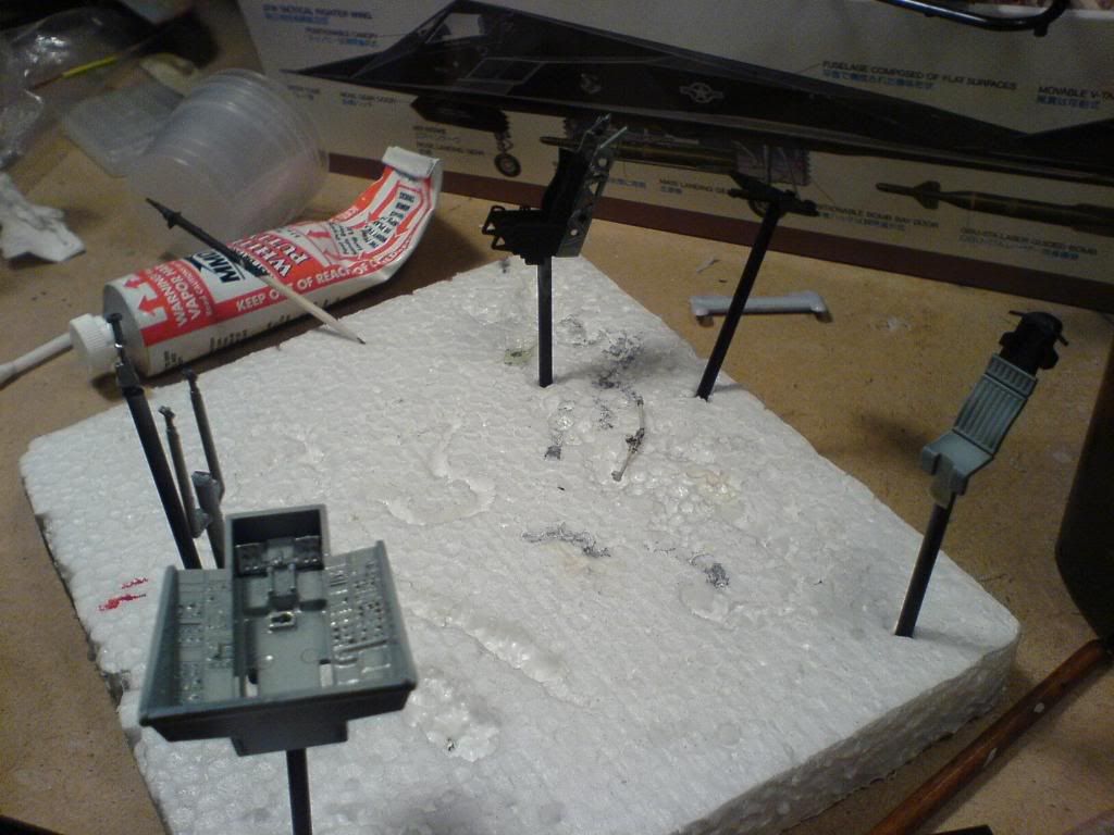

Jag hade grundat allt i svart sist, så det var dags att maska lite och måla grått!
Lite grått på....

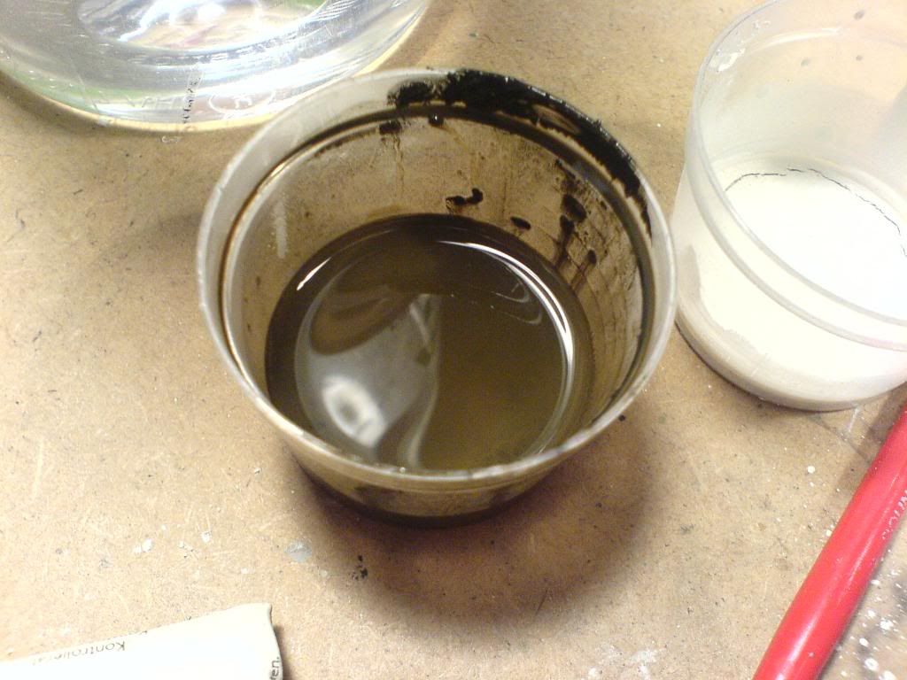

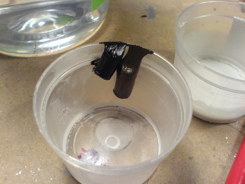

När färgen hade härdat så var det dags för lite Johnson uppepå allt för att förbereda en wash!

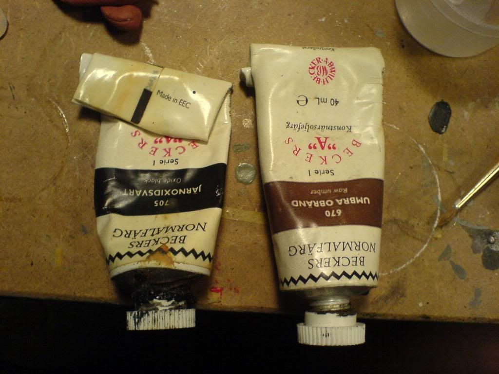

Jag använder oljefärger när jag gör washer, jag blandar Järnoxidsvart med obränd umbra
Jag blandar ungefär i de här proportionerna....2 delar umbra och en del svart.... det blandas i en medicin kopp med lite terpentin ( jag har en hel trave av dom plus lock! de är helt suvveräna att blanda färger i!)
Så här ska blandningen se ut....ungefär som mjölk i konsistensen
Sedan plaskar jag på det och torkar av överflödet med en tygtrasa
Sedan drar jag på mattlack och så är delen klar för detaljmålning och torrborstning!

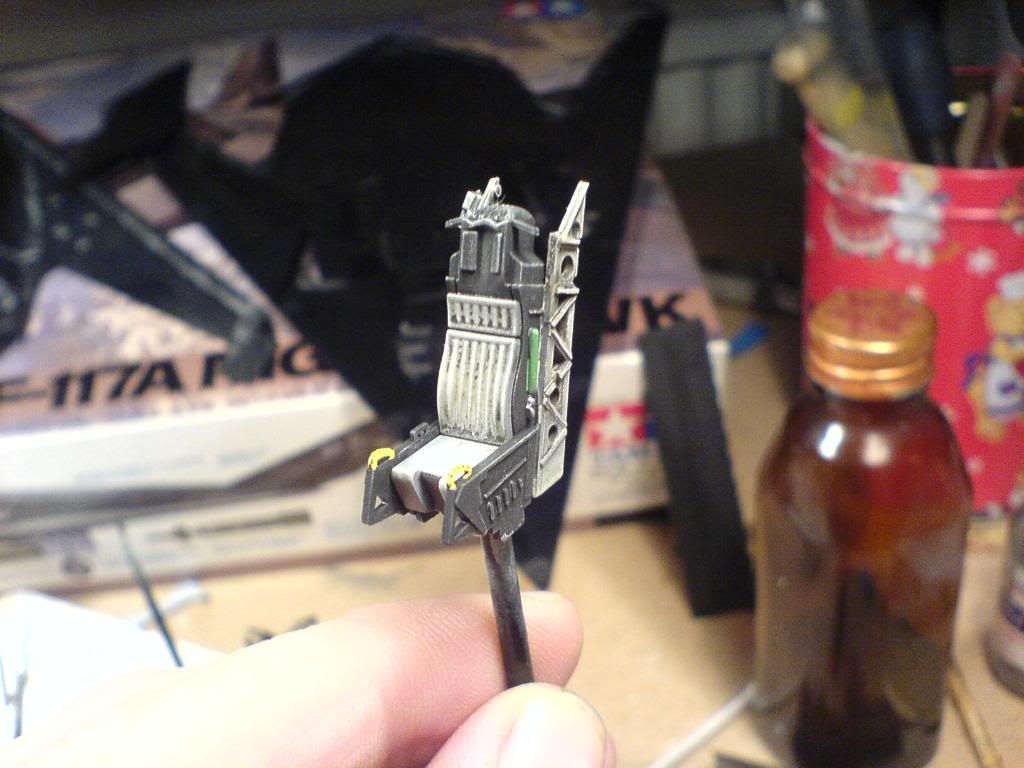

Katapluttstolen....

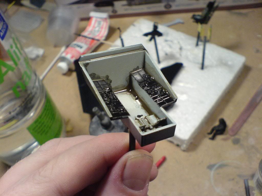

Så har jag pillat lite till på Nighthawken!

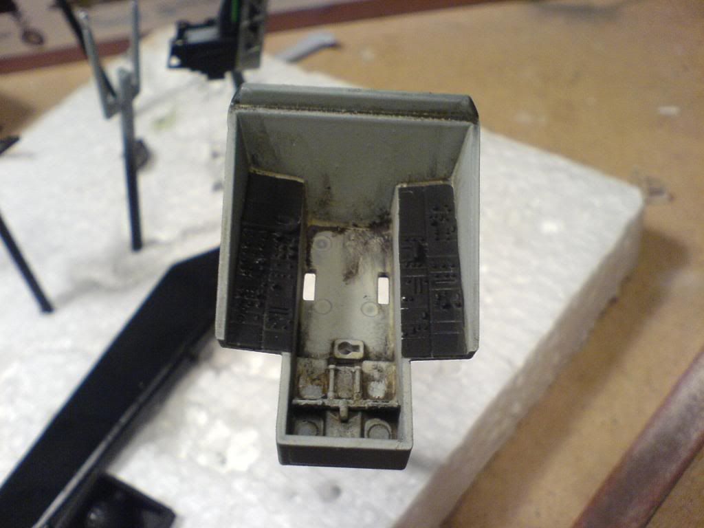

Har gjort det sista på cockpiten...eller åtminstone sittbrunnen. det finns lite mer att göra och det ska till en pilotfigur åxå.....har inte rorat rätt på en än!

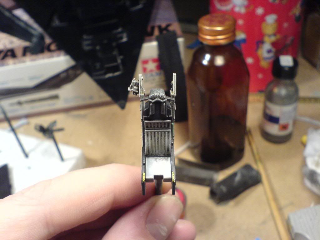

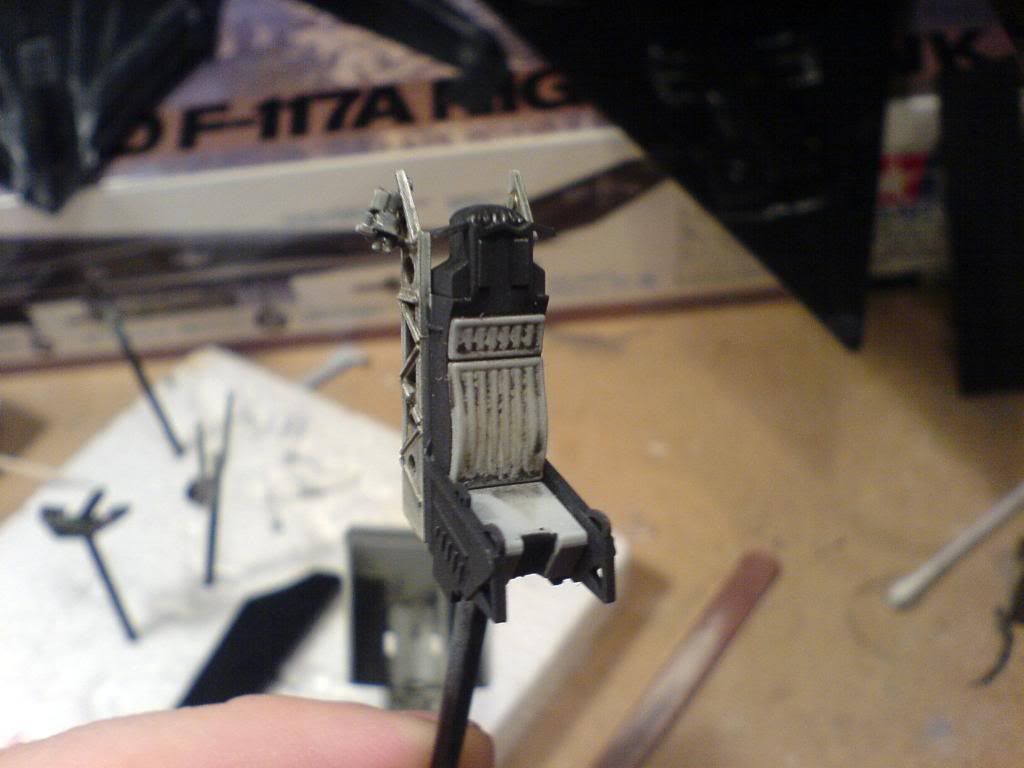

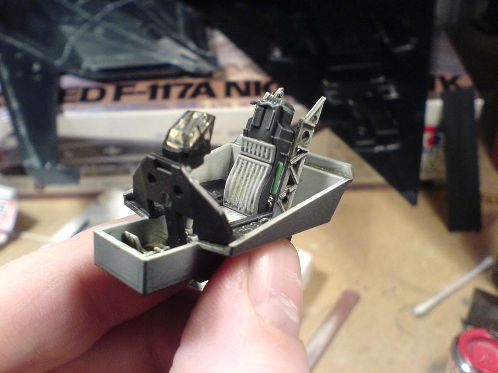

Nå väl. det här är katapluttstolen efter torrborstning å annna vädring.

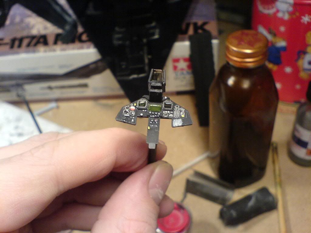

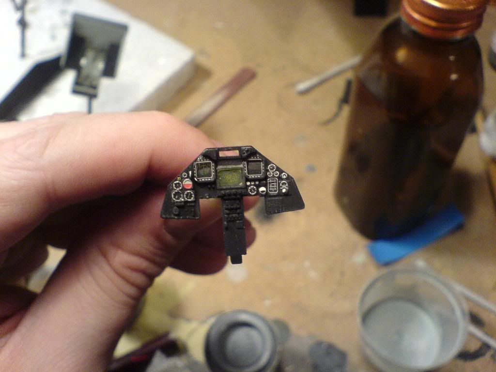

Instrumentpanelen fick åxå lite uppmärksamhet...det sitter en HUD på till att börja med. Allt är torrborstat först med mörkgrått för att få djup och sedan ljusgrått fär knappar och annat. Jag la en droppe klarlack på allla mätartavlorna och displayerna.

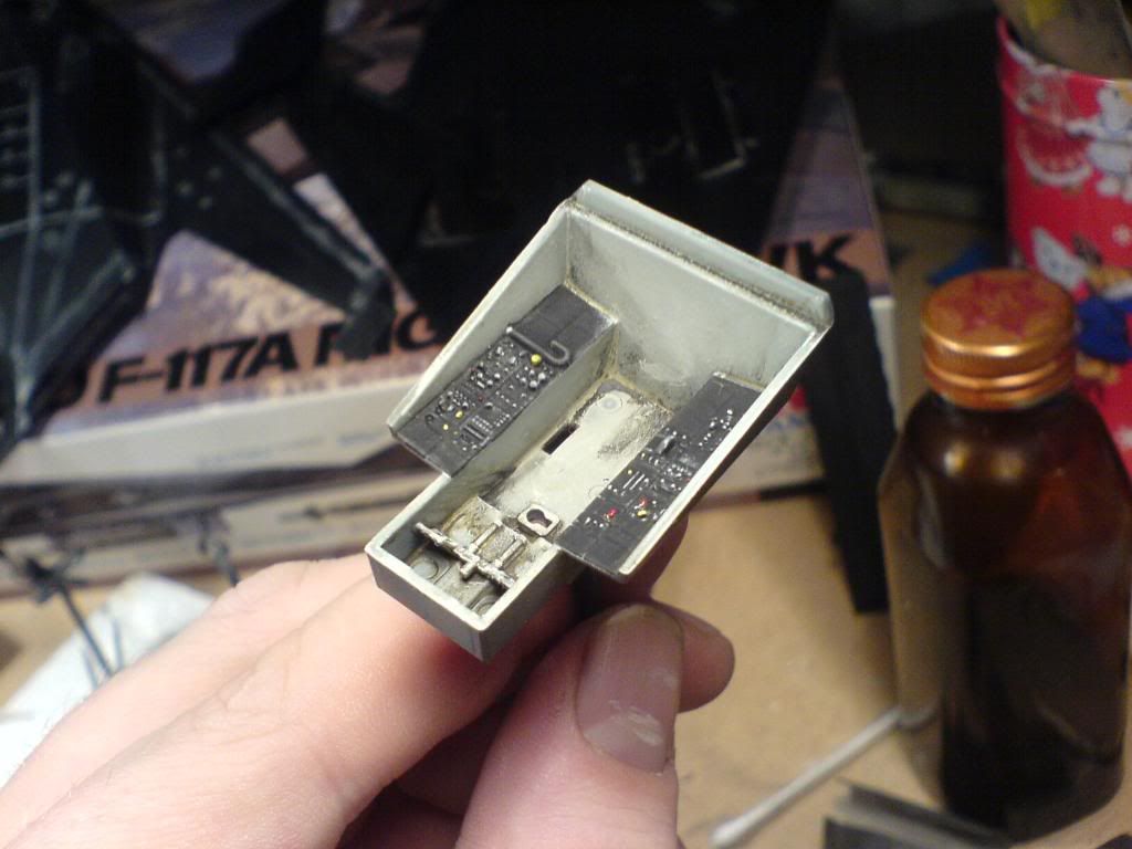

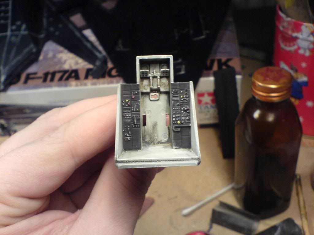

Sittbrunnen fick även den sitt, jag vet den ser lite väl skitigt ut antar att piloten var en riktig gris Razz

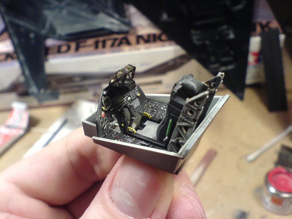

Åsså peta vi ihop grejerna å då blev det så här! Fattas bara en pilot!
Detta om cockpitten för nu....

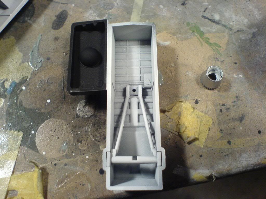

Jag började även med hjulbrunnarna och bombutrymmet!
Det hela grundades i mattsvart och sedan tunna lager med matt vit uppepå så blev det ett skönt djup i dom samtidigt som detaljer lyfts fram! Det blir ett par lager med klar lack och sedan är det dags att slänga på lite washer och annat!
Samma sak gjordes med bomfällaren och bombutrymmet.

Skit-bra cockpit Janne! Laughing
Gillar hur du fått till det med panelerna.

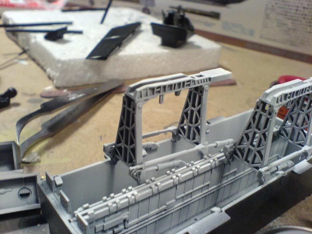

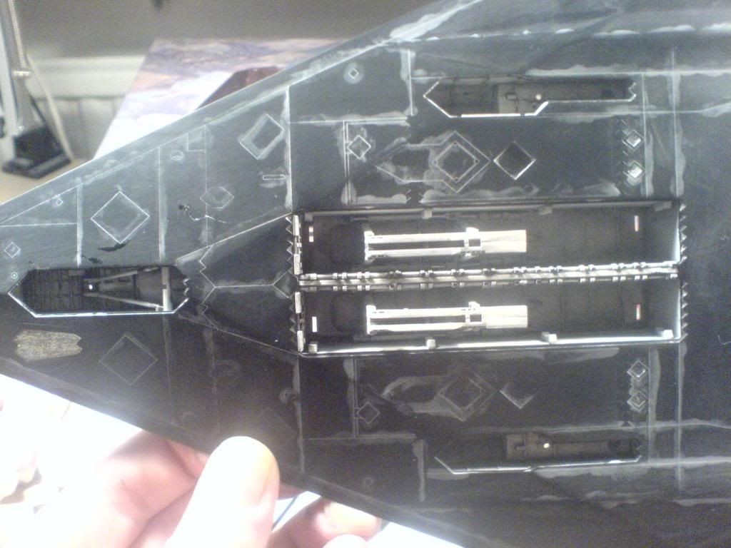

Bomb utrymmet ser tämmligen väldetaljerat ut, i typisk Tamiya fashion.

@Chrille, den länns väldigt typiskt Tamyia den här.....om du förstår hur jag menar, rejäl fast detaljerad......

Fin cockpit Janne! Hoppas du hittar nån lämplig pilot!

Uppdateringsdags!!!!!
Nu har jag kommit igång med ihopsättandet åxå!

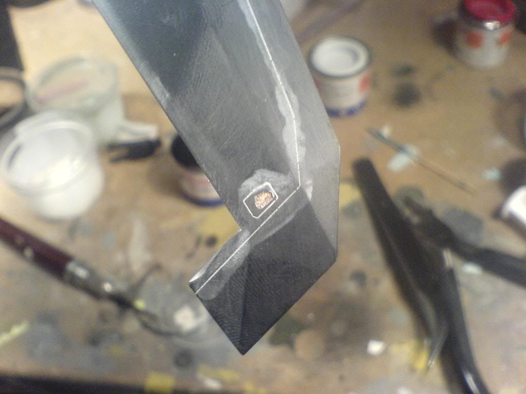

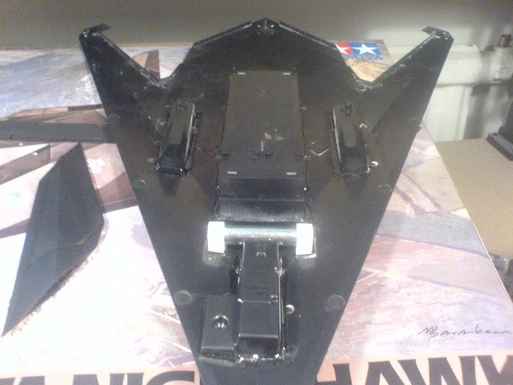

Jag började med det väldetaljerade bombrummet, målade vitt, lackade å washade och petade ihop delarn i den. Det fattas fortfarande några delar men det är pistonger för bombluckorna så de kommer inte på förrän senare.
Sedan hamnade det massa delar på kroppens undersida hastigt och lustigt, hjulbrunnar å bombrum å lite sensorer.
En titt utifrån....
Börjar misstänka att min mobilkamera har lite svårt för kontraster, ber om ursäkt för detta

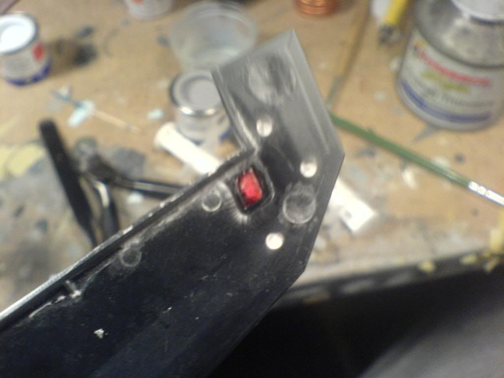

Hur som haver, nu ska det pillas med små små saker! det här är babordpositions ljus, allt som allt är det 4 positions ljus som ska in och varje ljus ska ha en pytte liten mask urklippt och ditsatt Razz
Det var pilligt som attan!
Från andra sidan....

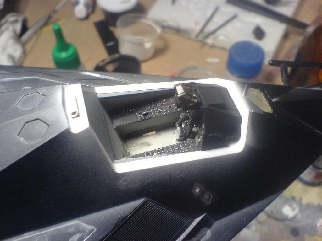

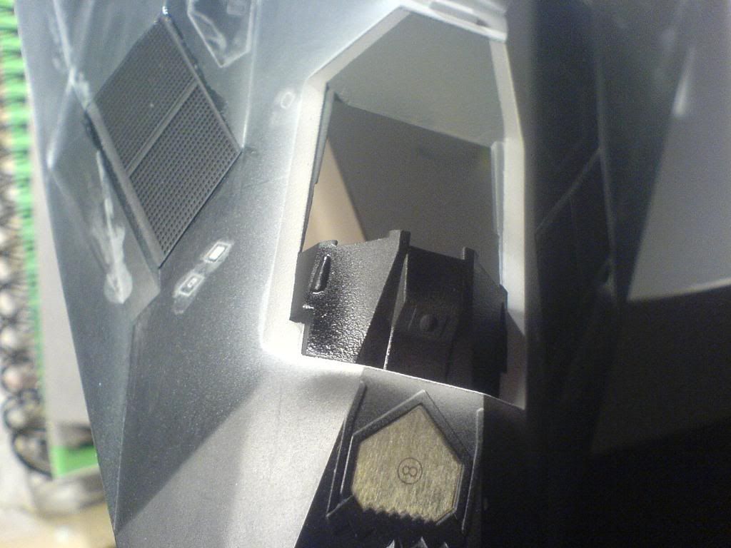

Efter det så maskade och målade jag de tre färger som ska sybas i den delen av cockpiten som sitter i kroppens överdel.
In med sittbrunnen när jag ändå håller på....
Utlåsen, jag hittade egentligen inga bra referenser på dom så jag gissar hejvillt med Alclad dark aluminium och så slänger jag på en wash när jag gjort resten av utblåsen!
Här sitter då de båda kroppshalvorna och väntar på att limmas ihop imorgon! Smile
